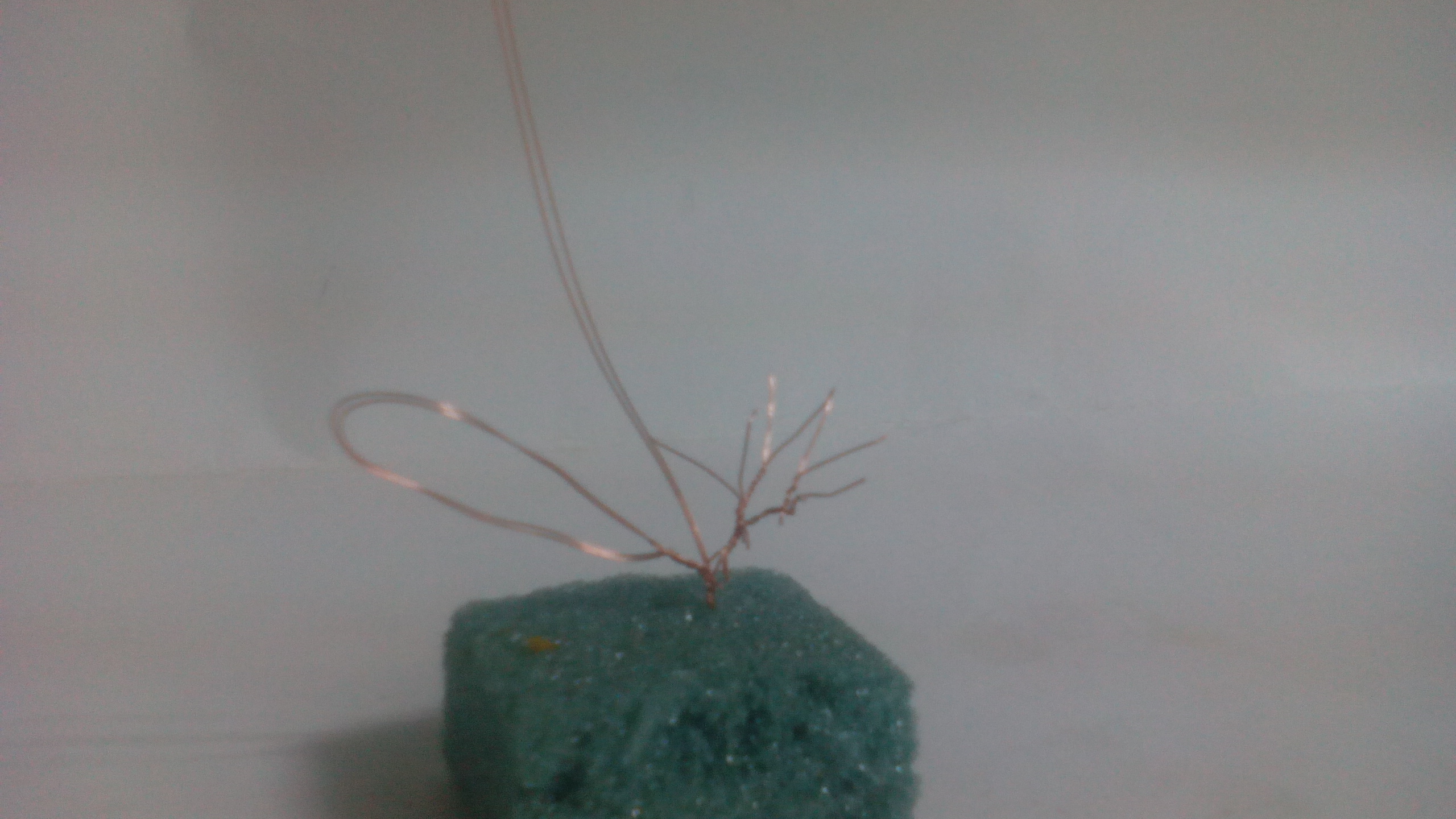

Buenas noches, intentare explicar de palabra como hice la chumbera a la que se refiere Llerita, no puedo ilustrarla con imágenes porque me han operado de una muñeca y ando a medio gas para poder hacer cosas, curiosamente el retorcer cobre para hacer arboles me viene bien, así que no es tan mala esta afición.
Para hacer la chumbera use cable de cobre, cartulina de un verde parecido al de la chumbera aunque luego se puede pintar y pegamento. Es algo tedioso pero para mi merece la pena, es modelismo en estado puro y para mi todo lo que se pueda hacer artesanal, merece la pena.
Primero cree una estructura de cobre, se consigue cogiendo hilos de cobre, depende lo grande que la quieras, se hace una primera división de dos o tres, cada una de esa división se va dividiendo de nuevo hasta conseguir la estructura, teniendo en cuenta que las chumberas según van creciendo, de cada hoja salen mas hojas.
Lo siguiente es hacer las hojas en la cartulina, primero un lado, se recorta y se marca la otra parte, se recorta y se pegan dejando el cobre en medio, así todas las hojas, teniendo en cuenta que según crece, las hojas son mas pequeñas.
El hacerle la estructura de cobre es para una vez acabada poder darle forma a la chumbera y retorcerla.
Cuando la hice tarde unas tres horas, era la primera y tenia que ir resolviendo cosillas.
Cualquier duda intentare solucionarla.

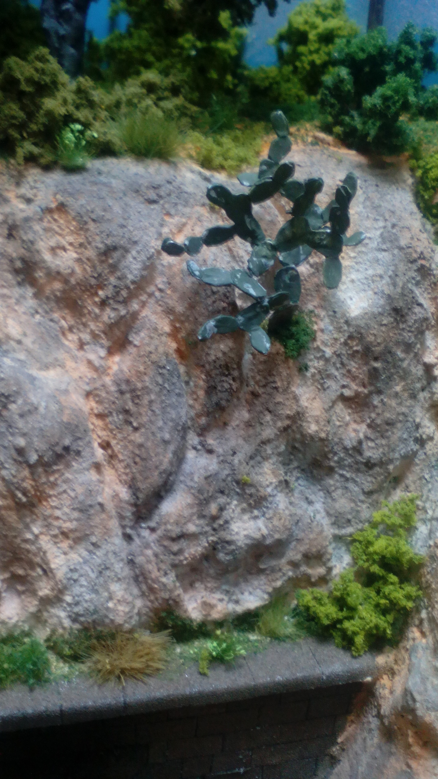

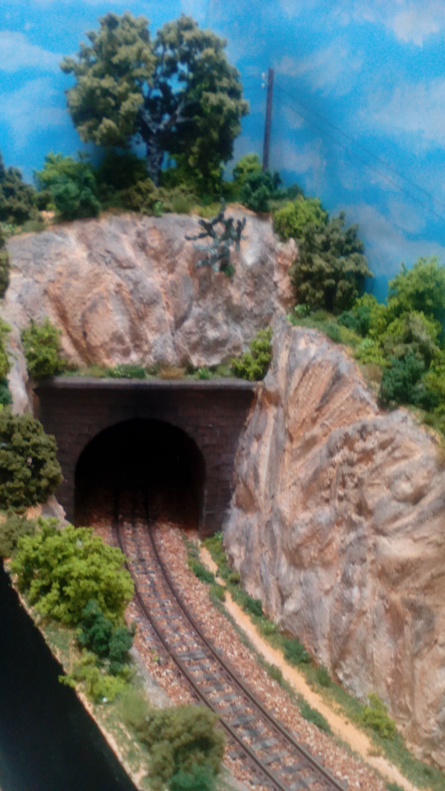

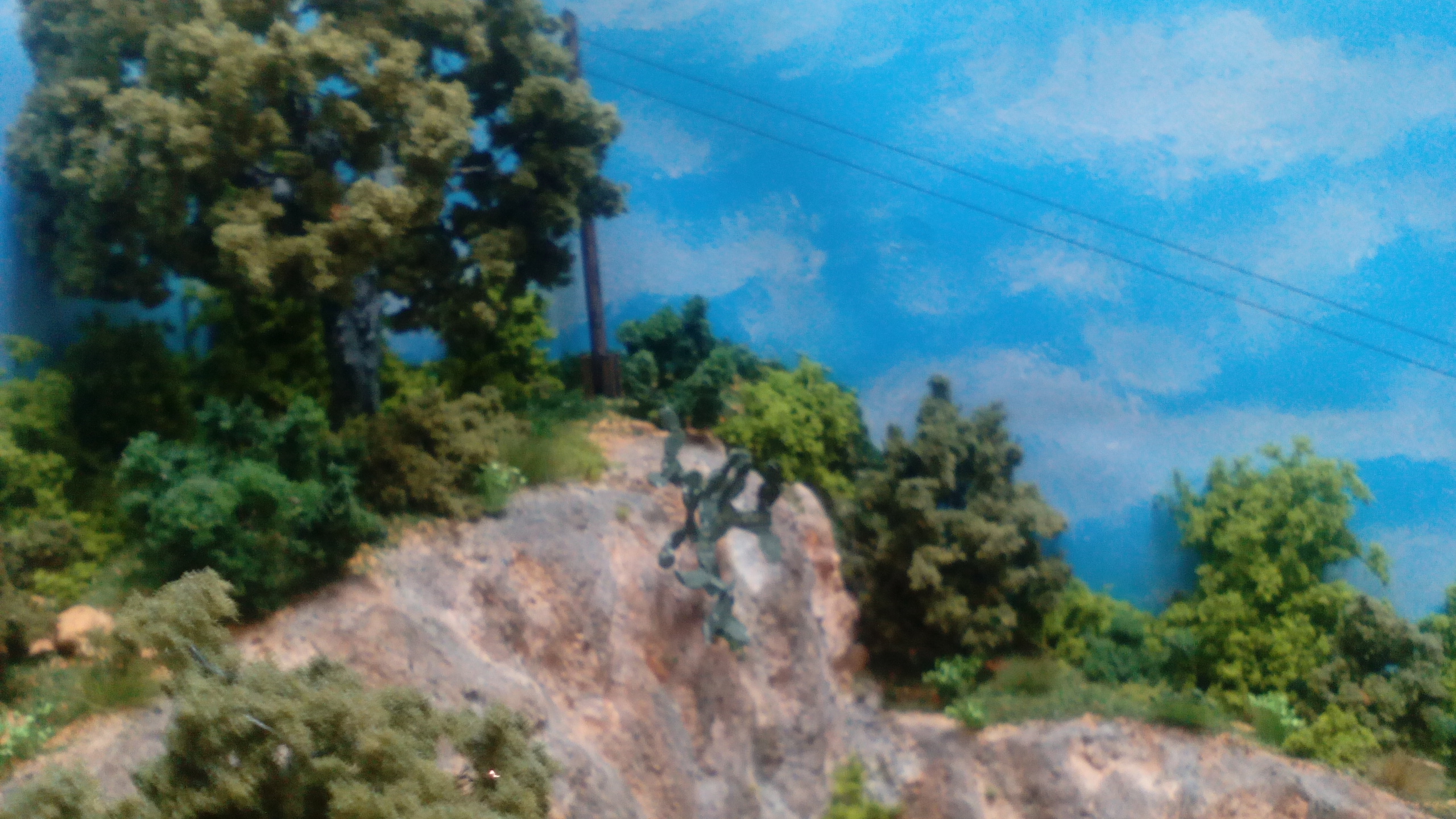

Pongo unas fotos de la referida chumbera de Llerita.
Manuel

Buenos días, personalmente me quedo con la satisfacción de hacerlo yo mismo, estoy intentando que casi todo lo que haya en mi maqueta este hecho "manualmente".
Bueno, he intentado hacer un pequeño tutorial, la mano no da para mucho mas.

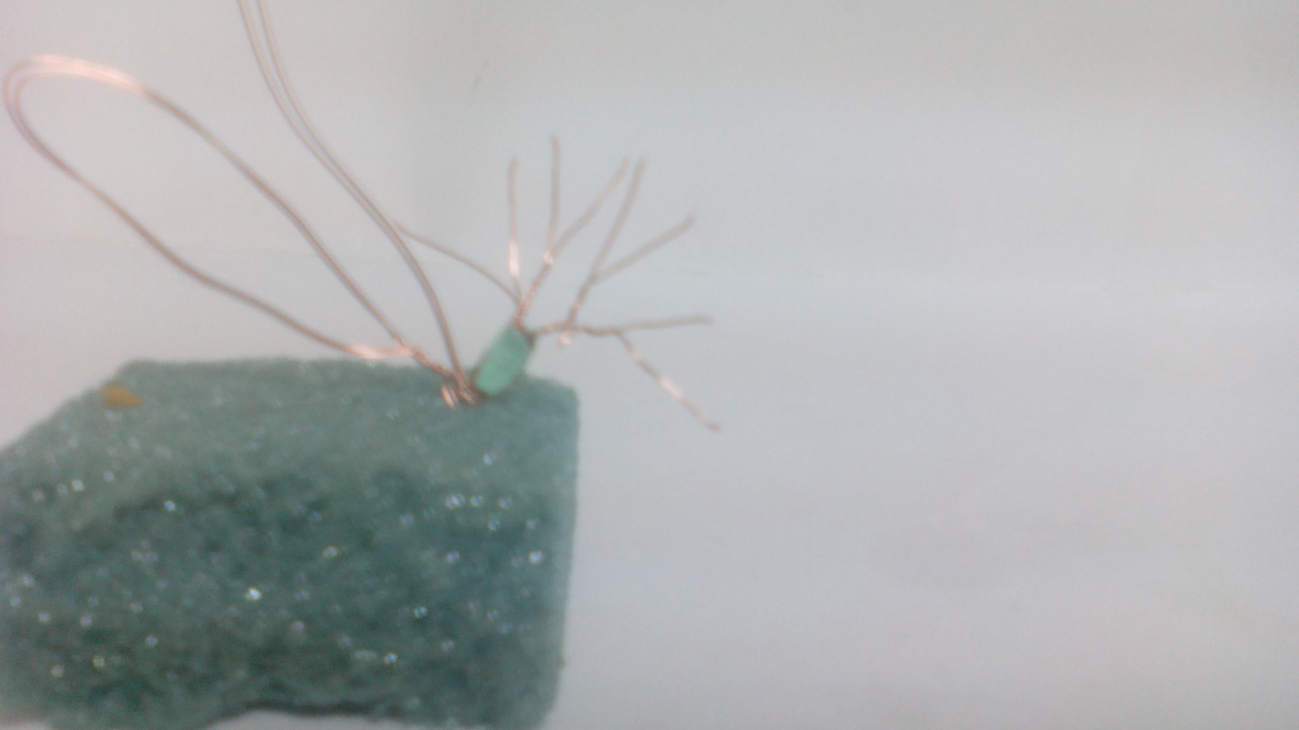

En la primera foto es la estructura básica de alambre de cobre, hay tres partes, en las que se ve un par de hilos, otros hechos un arco que se va cortando y se hace la estructura que se ve.

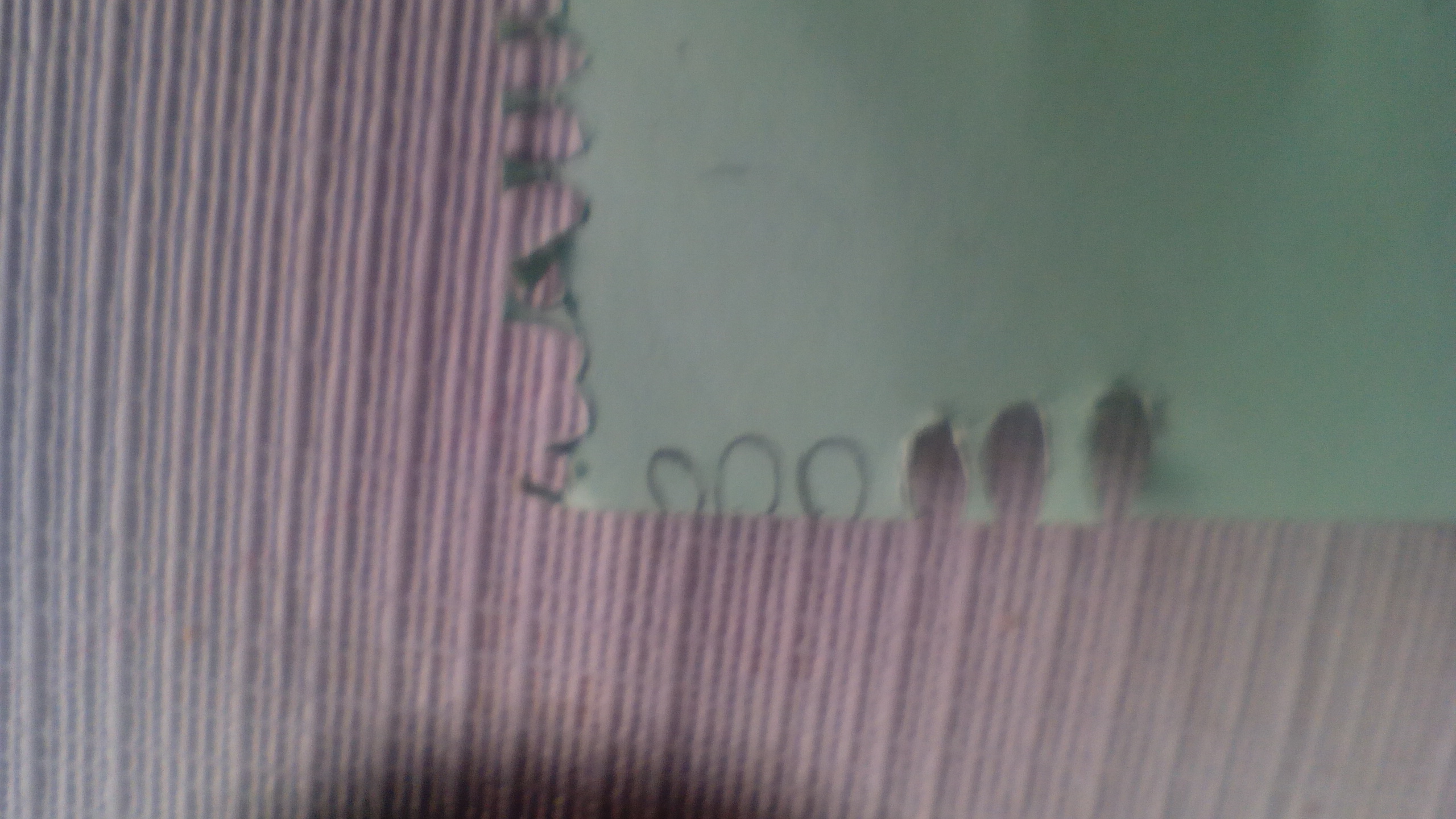

En la segunda se ve la primera hoja, tapando el primer tramo, luego sería ir cubriendo el resto, como las hojas van disminuyendo de tamaño, en el ultimo tramo se ponen dos hojas en el hilo simple.
En la tercera se ve como dibujo las hojas en la cartulina.
Manuel

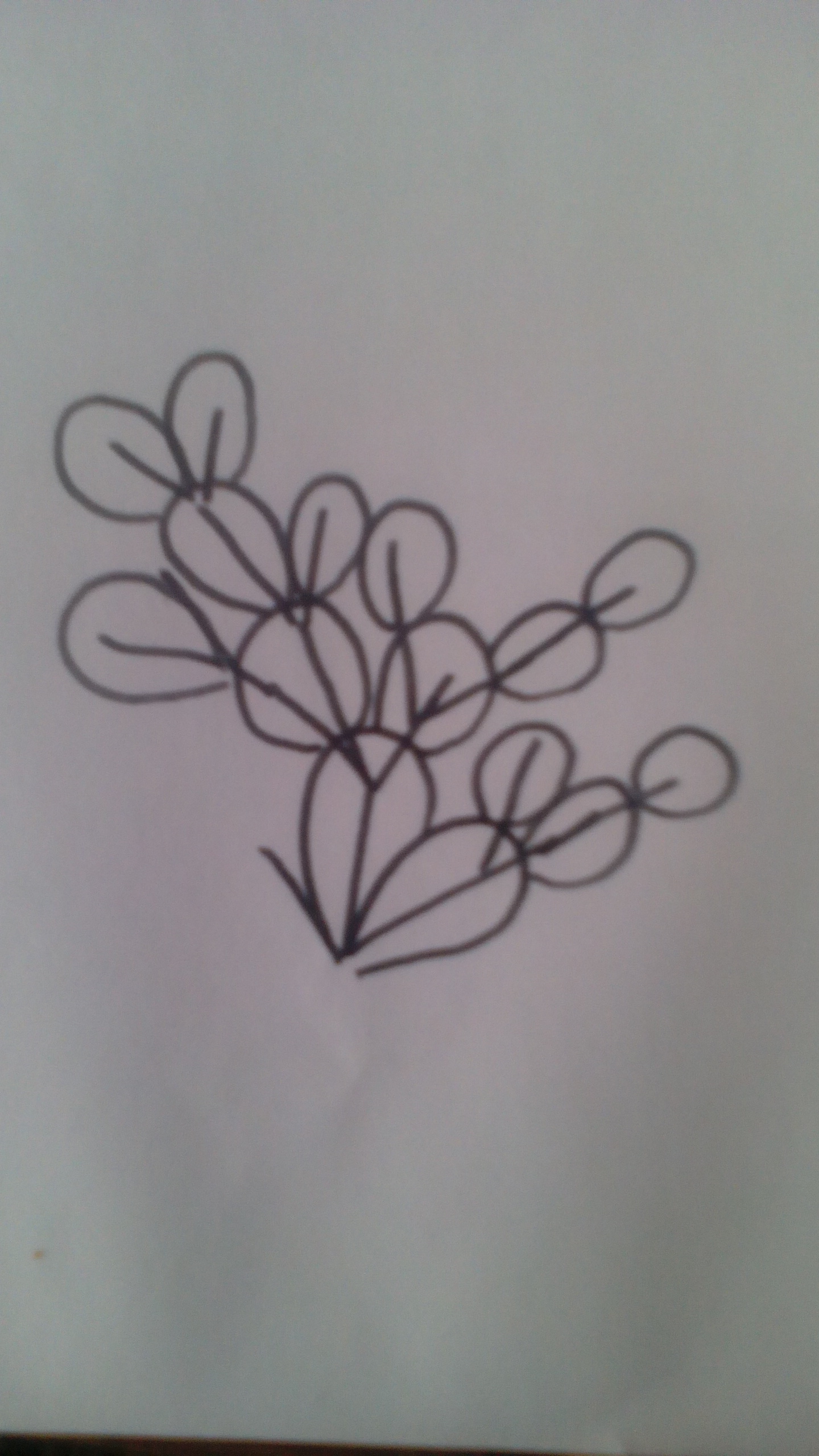

Adjunto una foto en la que he dibujado como debe quedar por dentro, siendo las lineas el cobre y la forma redondeada la cartulina. Se me olvido comentar que si quieres ampliar algún lateral, se entrelaza un hilo de cobre entre dos de la mata.

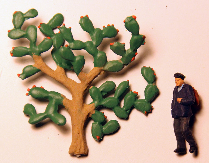

Hoy he pasado por la Fira de Santa Llúcia en los aledaños de la Catedral, y en uno de los puestos, precisamente el que me referenció Serranito he encontrado esta chumbera hecha de metal y que si bien es un poco grande se puede "podar" un poco y hacerla mas bajita, aunque de todas maneras no la encuentro exageradamente desproporcionada.
Por si a alguien le puede interesar es de Artesania Bertran, un artesano de los belenes pero que hace unas palmeras espectaculares, la referencia es 107-01 y si no tienen las pueden hacer, eso si, sin prisas. El precio es de 2,5 €, que no lo encuentro para nada caro y mas siendo metálica. Con cuidado, según me ha dicho, se le pueden dominar las palas.
Muchas gracias a todos los que me habéis ayudado especialmente a Maroal que ha hecho un tutorial pero que, aunque lo he intentado, no he sabido hacer. También a Crazem que levanto la liebre y a Training que puso su granito de arena.

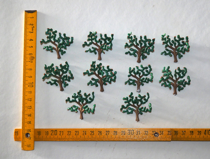

Ayer, tres años después de la primera compra, pase por Artesanía Bertran para recoger 10 chumberas que tenía encargadas.
Esta empresa familiar se dedica a la fabricación y venta de figuras y complementos para belenes que venden en la Fira de Nadal del la plaza de la Catedral.
Son de plomo, por lo tanto muy maleables, y pintadas a mano.
