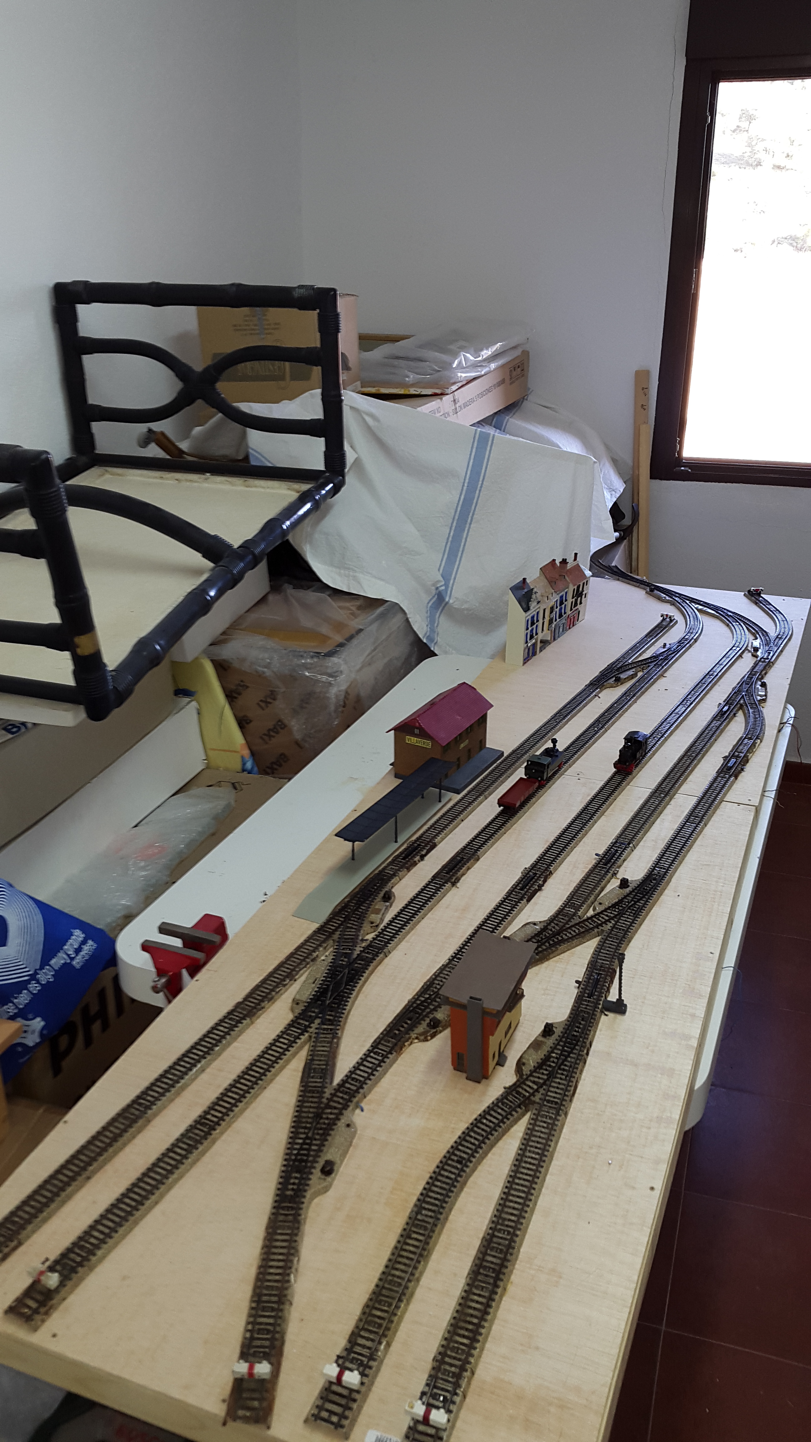

Os quiero presentar el proyecto en lo que estoy metido ahora. Disponía de un abundante surtido de vía M de Märklin fruto de ir recogiendo trenes de amigos que sus padres les compraron con mucho esfuerzo e ilusión, pero que han pasado cuarenta años en un altillo esperando una segunda oportunidad.
Ya sé que la vía M está obsoleta, que tiene una geometría que necesita recurrir a tramitos de compensación que son un martirio para conseguirlos y que ajuste bien… pero es una vía incombustible, los desvíos funcionan perfectamente después de una ligera limpieza y engrase y me daba pena desprenderme de ese material que lo compran al peso por una miseria. Así que ahora tienen su segunda oportunidad de guiar trenes.
Dispongo de un trastero de dimensiones adecuadas para el proyecto en una segunda residencia, con lo cual los avances sólo se realizan en vacaciones y puentes de guardar.
Después de leer varias veces los hilos (¡ y admirar sus trabajos!) de Viflyse (“mi pequeño ovalo” y “maqueta perimetral”), “Grüneweisen” de Lange Heinrich y Sparrow “nueva maqueta Ho 3C” y ver lo que se puede hacer con estas vías y lo entretenido que resulta las perimetrales me decidí a comenzar otra perimetral que ahora os presento.

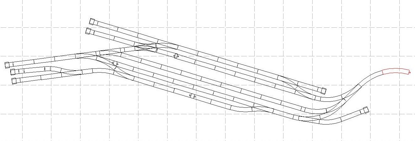

La estación de Villaverde está concebida como estación rural para trenes cortos de pasajeros y mercancías que da servicio a un pequeño núcleo poblacional. Dispone de tres vías con andén y otro par de ellas para maniobras de mercancías. Sus dimensiones
Son 60 cm de ancho por 350 cm de largo colocada en diagonal respecto al borde del tablero.
Está situada sobre unos cuerpos de estantería y posee un clásico bastidor de madera sobre el que se asienta unos tableros de contrachapado de 8 mm y sobre estos y encolados una capa de poliestireno extruido de 4 cm, dando una altura sobre el suelo de 117 cm, ideal para trabajar de pie, y tener buena visibilidad, así como aprovechar el espacio inferior para almacenaje.
El proyecto está concebido para ser una U , salvando una ventana y una mesa de trabajo, pero de momento solo está diseñada la estación y un bucle de retorno provisional para volver a la misma. El diseño está pensado para, si algún día decido cerrarla (desde la pared de enfrente) poder hacerlo con la vía de maniobras que sale de los escapes de las vías de entrada y salida.
El mando de los trenes en principio será analógico y los desvíos desde un TCO aunque no descarto el pasarme a digital, ya que maquinas hay pocas en la actualidad.
Saludos ANTONIO/.

Hola toniz55.
Gracias por la parte que me toca. Para mi es un placer poder ayudar a alguien y si mis hilos te han servidio de algo me alegro un montón. Ninguno de ellos hubiera sido posible sin las contribuciones que han habido.
Con respecto a la vía M de Märklín, aunque ya tiene su tiempo, a mi me llama mucho la atención y en alguna ocasión he estado tentado en comprar lotes que venden a precios de risa. Grüneweisen me tiene enamorado.
Para mi te encuentras en una de las fases más bonitas de la maqueta. Cuando no hay ninguna vía fijada y puedes hacer y deshacer a tu gusto. Una cosa es ver el diseño en papel y otra verlo en real.
El diseño que nos presentas me parece muy jugable, nada recargado y que aprovecha muy bien el espacio.
Ya me gustaría a mi tener un lugar dedicado a la maqueta.
No te obsesiones con el cerrar el "óvalo" perimetral. En mi caso solo lo hago cuando juego con mis hijos para poder meter todos los trenes que ellos quieren tener al mismo tiempo. Si tuviera más vías en cada estación y doble vía en lugar de vía única, seguramente lo cerraría en menos ocasiones. Claro está que también gusta sentarne en medio de la habitación y tener un par de trenes circulando a baja velocidad alrededor de ti.
Aunque ahora estoy un poco apartado del tema de los diseños, seguiré este hilo sin dudarlo.
Animo y no te prives de compartirlo con nosotros!!
Vicente.

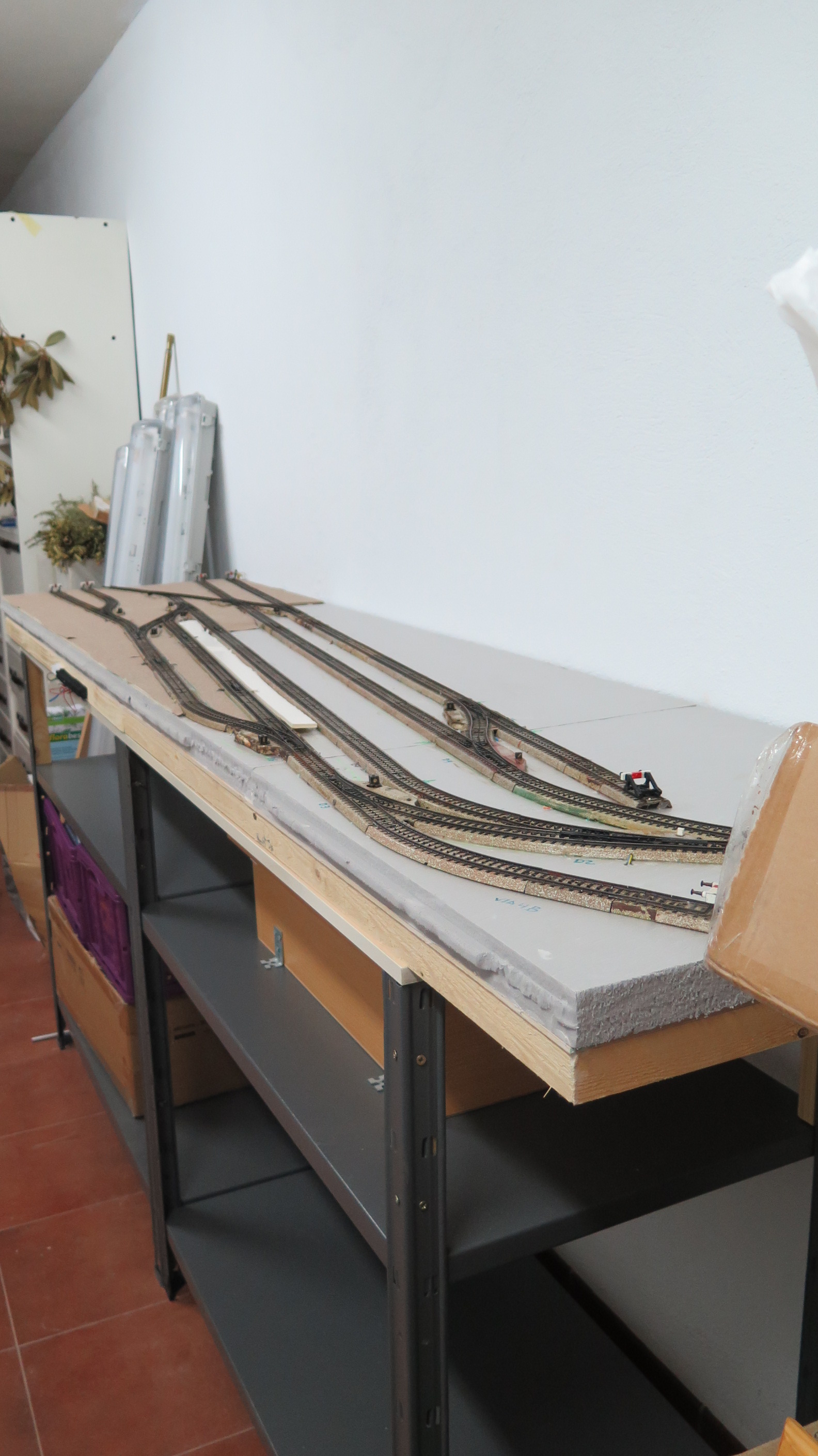

Seguimos con los avances.

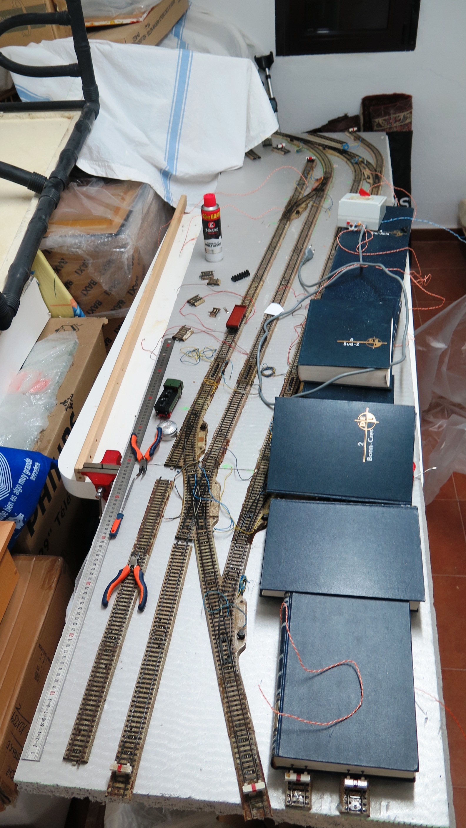

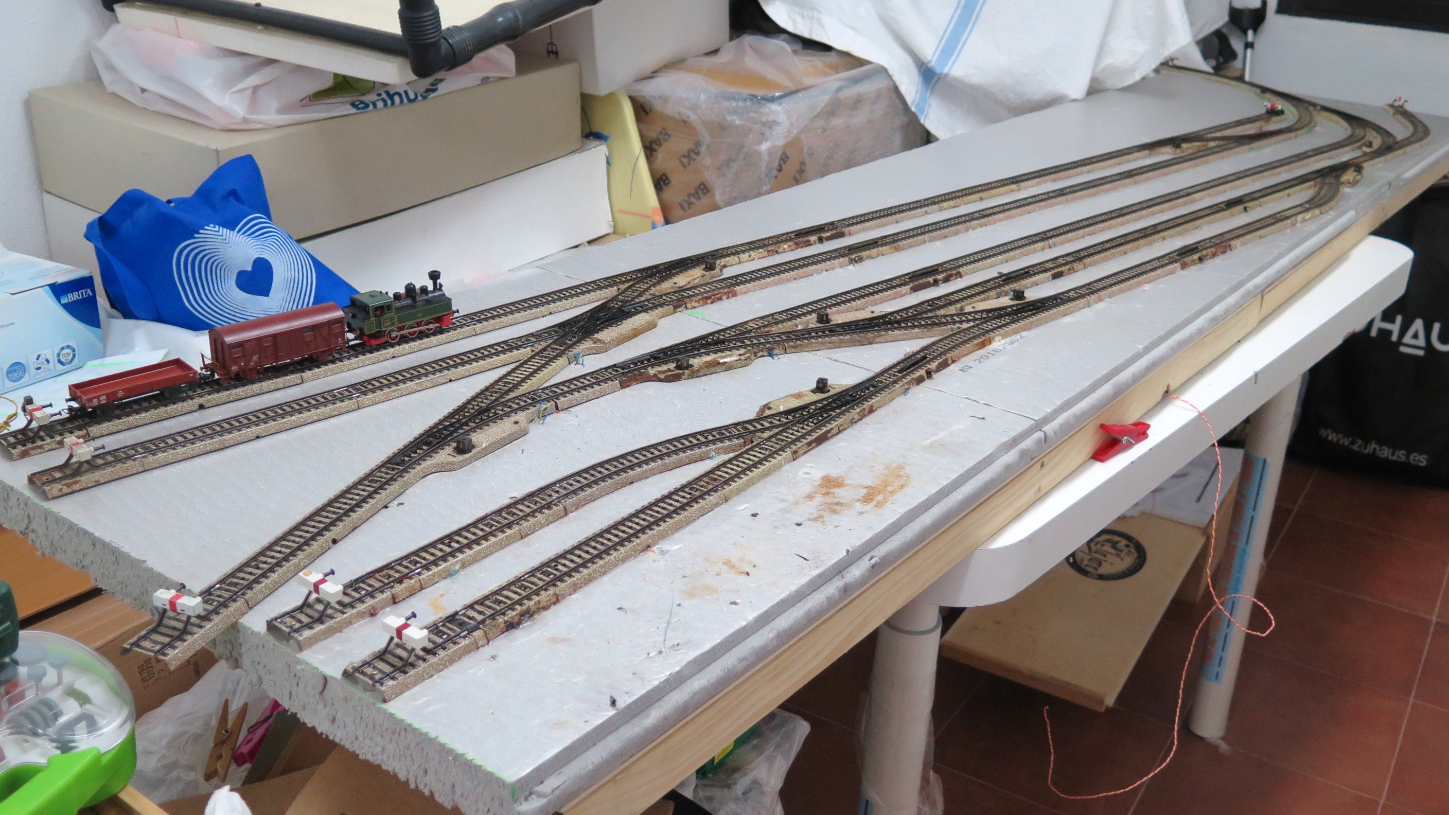

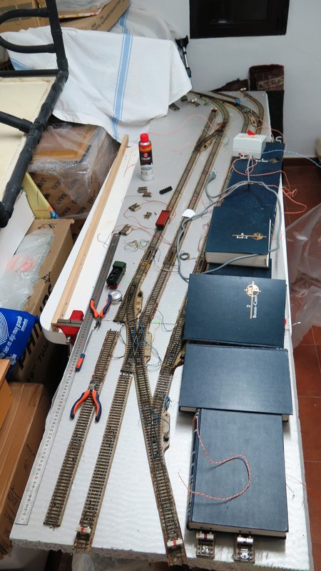

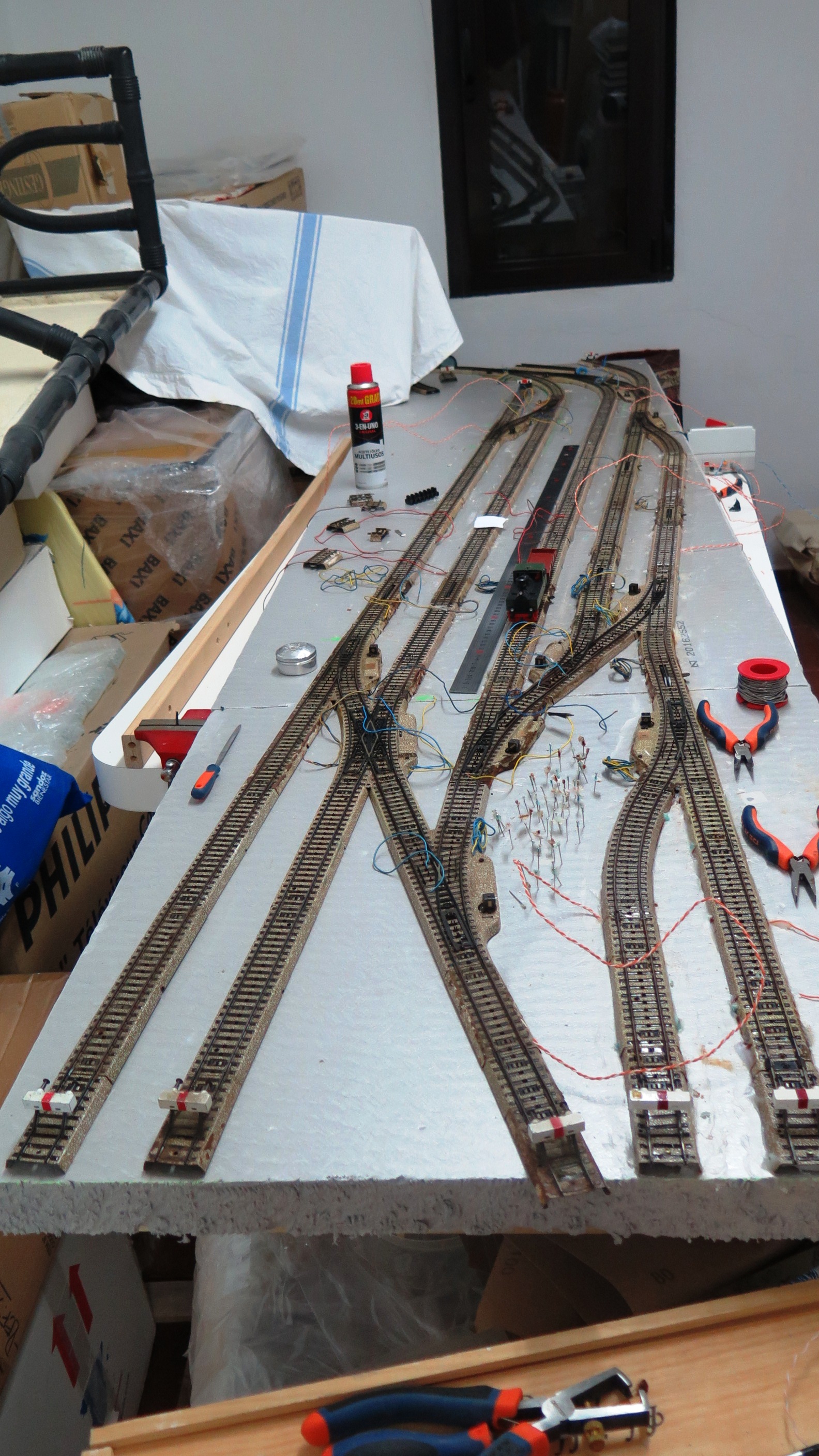

Después de colocar el poliestireno extruido encima del contrachapado del bastidor, me encontré con la sorpresa de que no se podían emplear los métodos tradicionales de fijación de las vías (tornillo o clavos), así que me he visto obligado a pegarlas con cola "no más clavos", unos alfileres y la ayuda de una antigua y pesada enciclopedia.
Una vez pasado unos días la verdad es que quedan bien pegadas y se puede dar la vuelta al tablero para cablear sin que haya un cataclismo de vías.

La reutilización de otras de otras vías en desuso ya lo he probado y funciona, pero es un poco complicado sacarlas, pues están muy fuertemente cogidas a la vía.

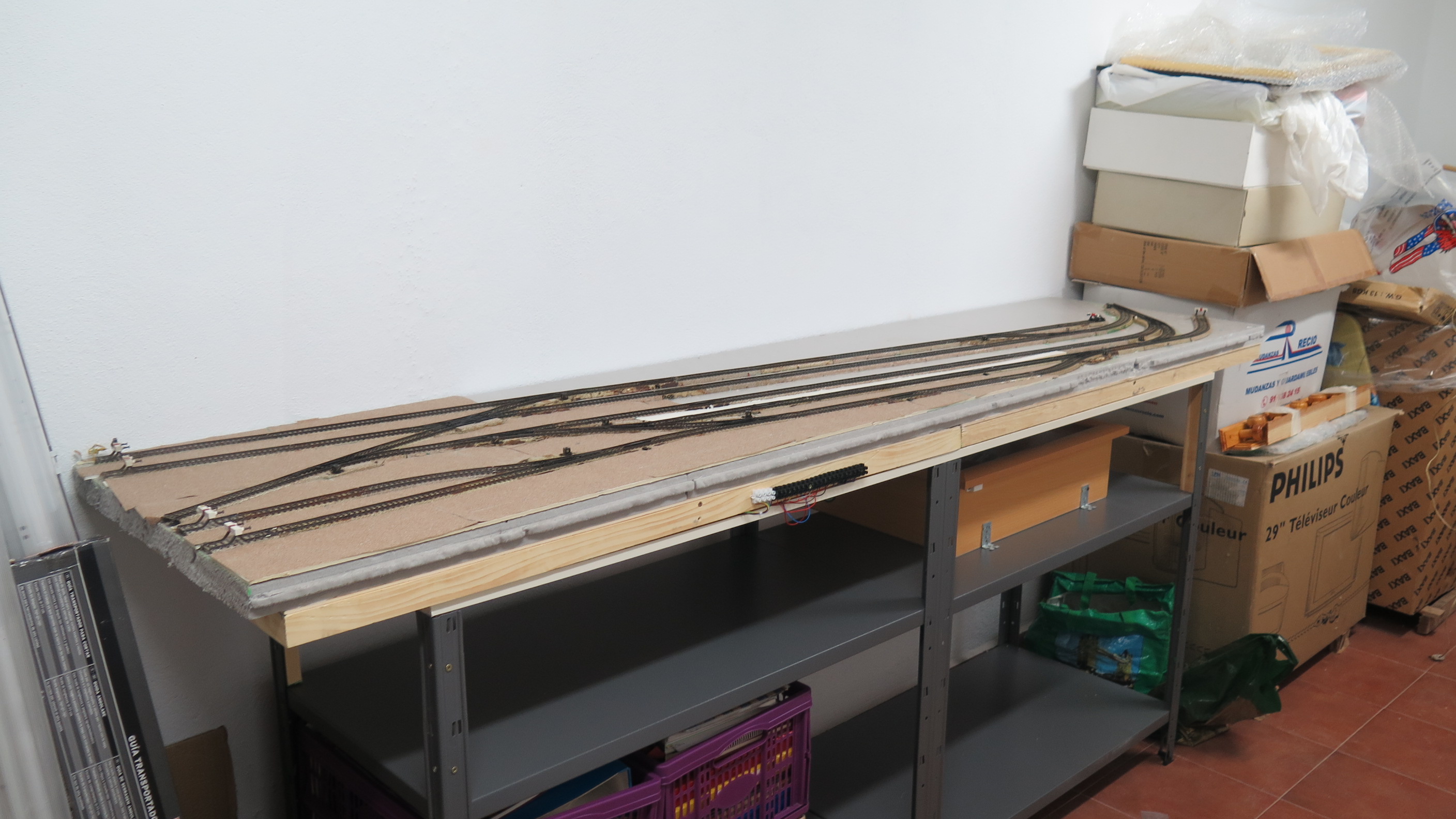

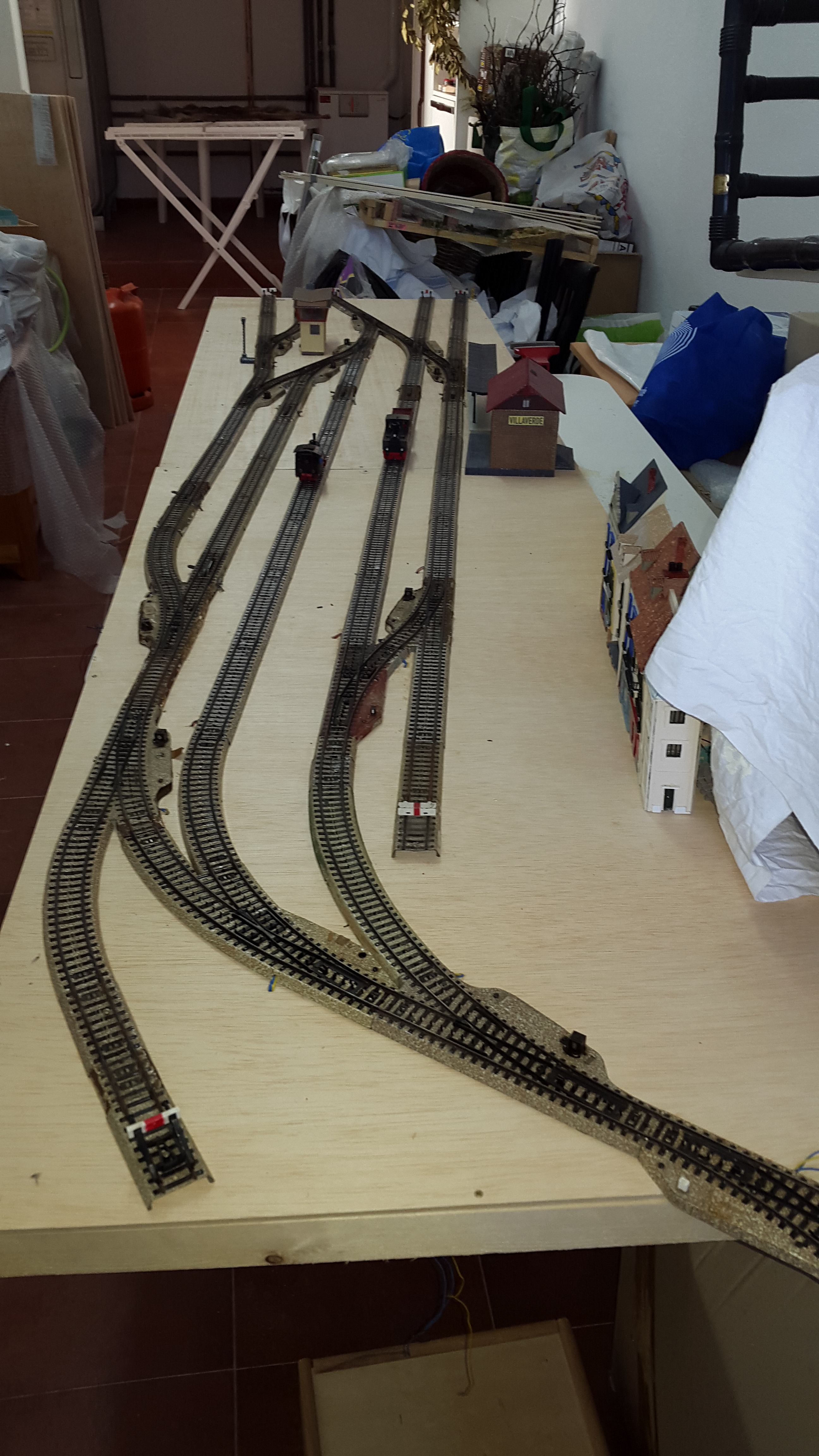

Ya hay un poco de orden en el caos . en la foto aparece ya instalada una estantería. Entre las vías aparecen las pruebas de la instalación del "cartón pluma + papel de lija 40 del LM" para hacer el terreno entre las vias y camuflar la altura de las vias M, muy conocido por estos foros ;) ;) .
Saludos en el día de la Salud y una muy feliz navidad para todos
ANTONIO/.

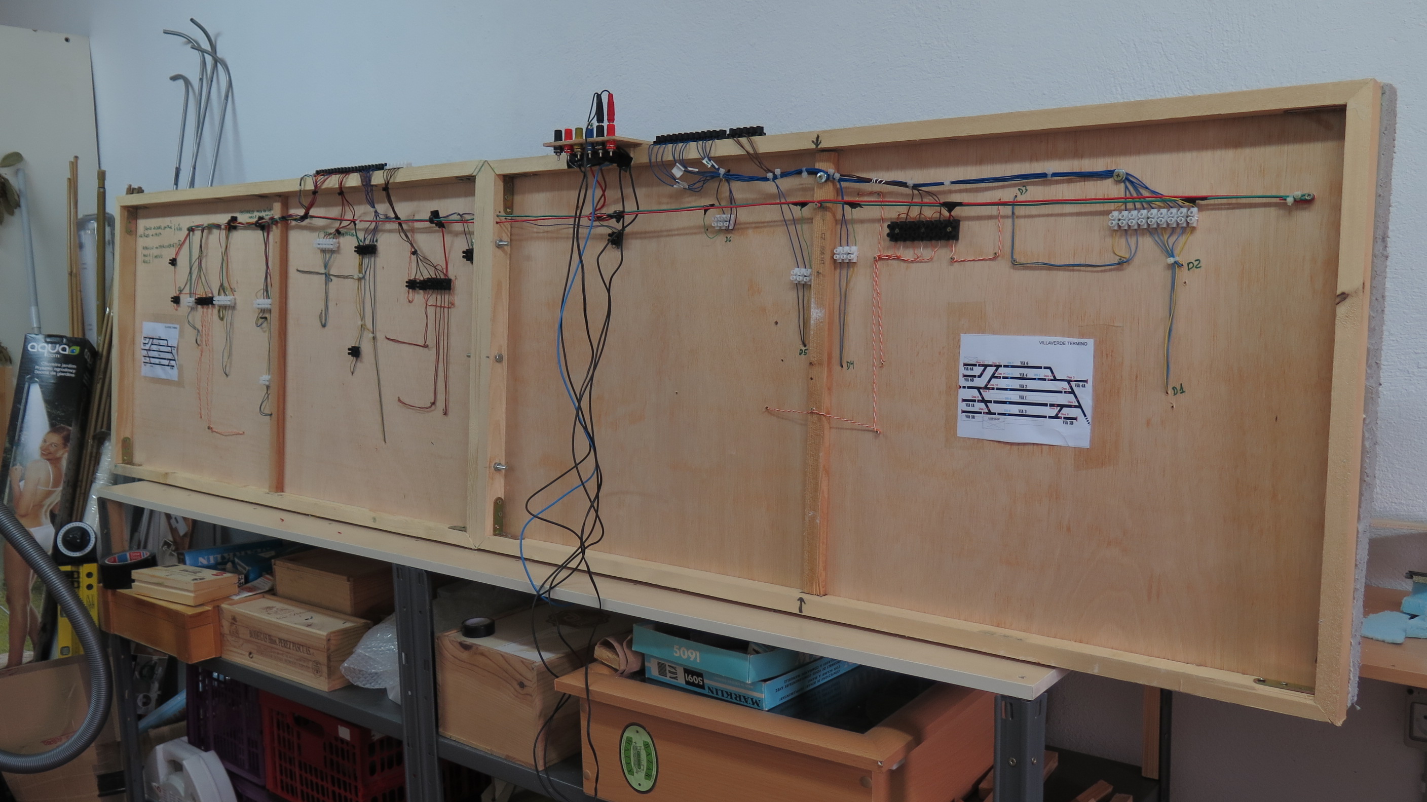

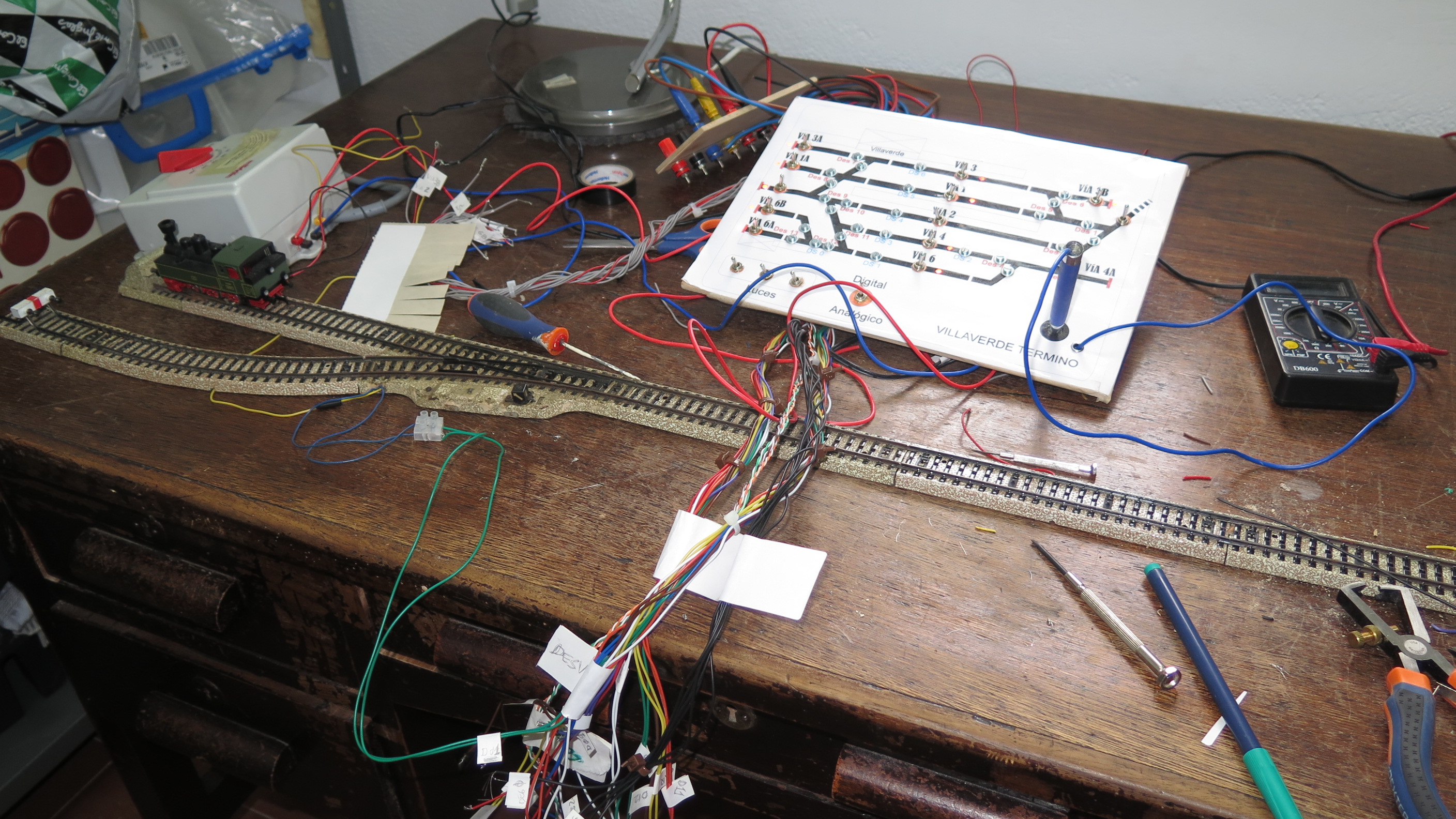

Mas avances , empezamos con el cableado y el cuadro de mando . Tarea pesada y meticulosa
ANTONIO/.
el anverso de la estación
probando el cuadro de mandos
interior del cuadro de mandos

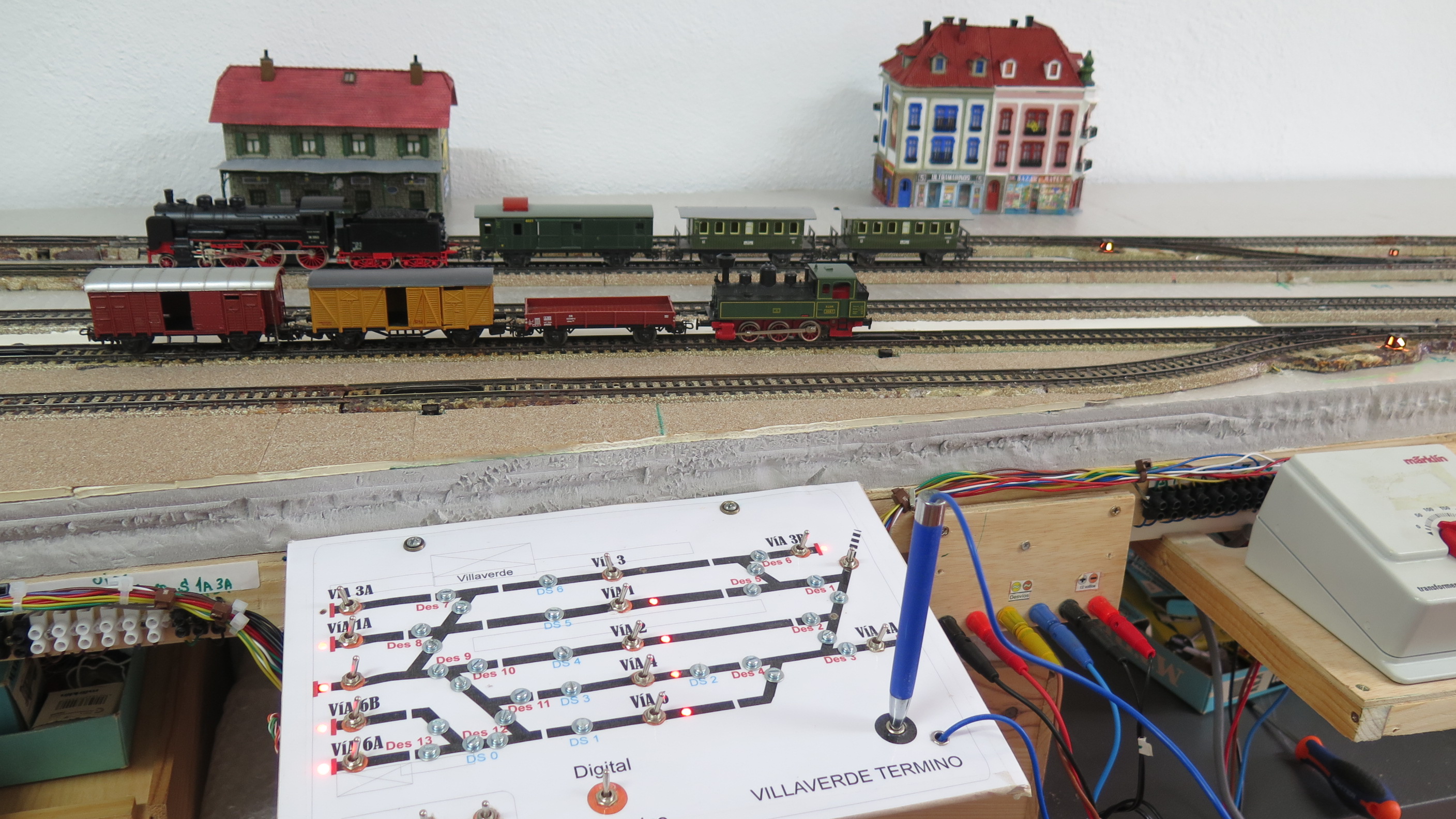

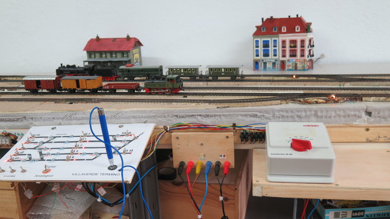

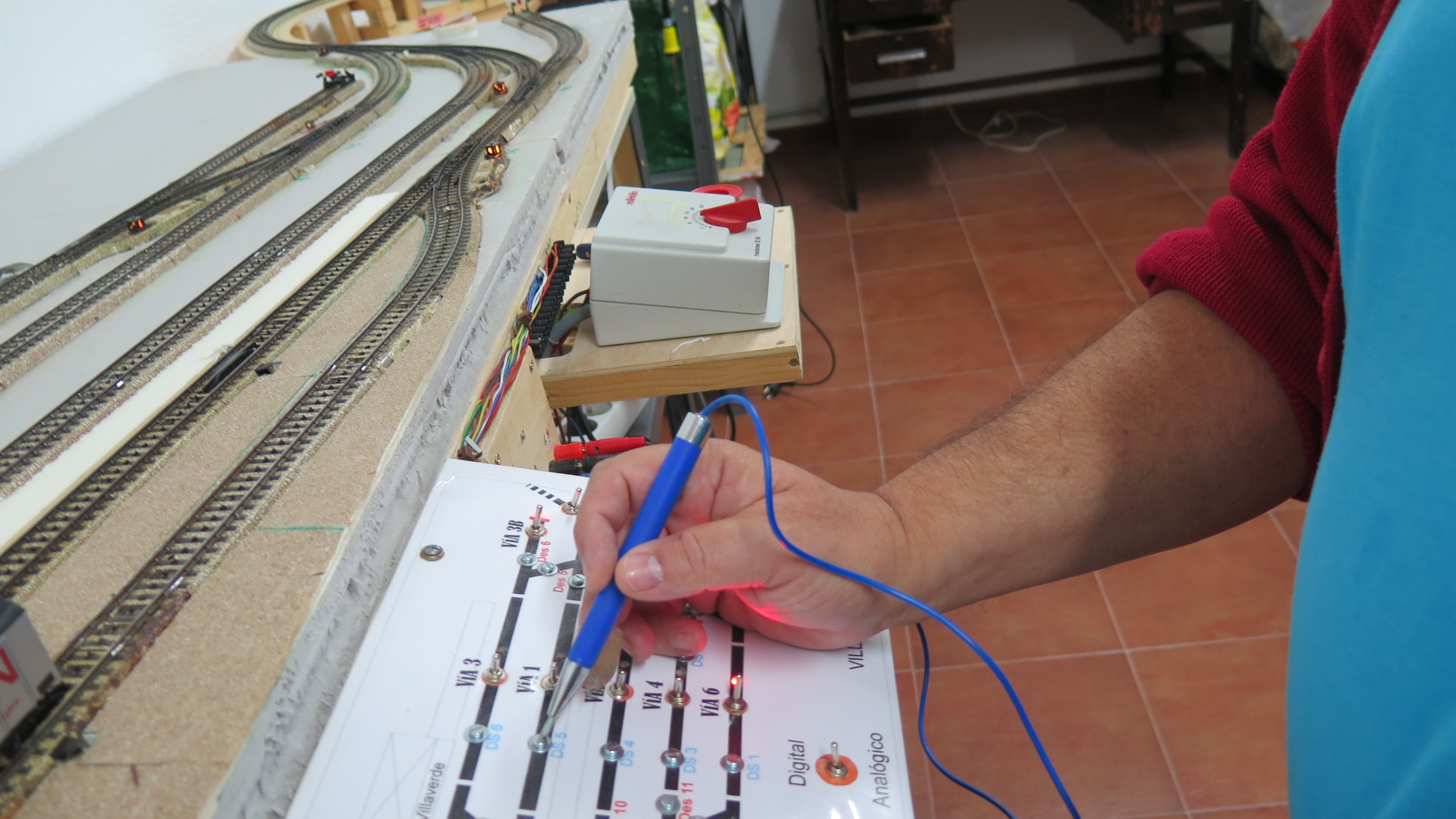

Seguimos los avances, pruebas del cuadro de mandos y primeras circulaciones de pruebas.
primeras pruebas
cuadro de mandos "táctil"
Mensajes: 1541
Registrado: 05 Mar 2010 13:06
¡¡Curioso lo del cuadro de mandos táctil!!, me gusta
Mensajes: 511
Registrado: 03 Jul 2014 20:00
Muy interesante el panel de control. ¿puedes comentar cómo lo has hecho?

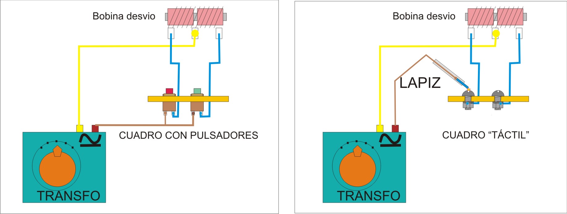

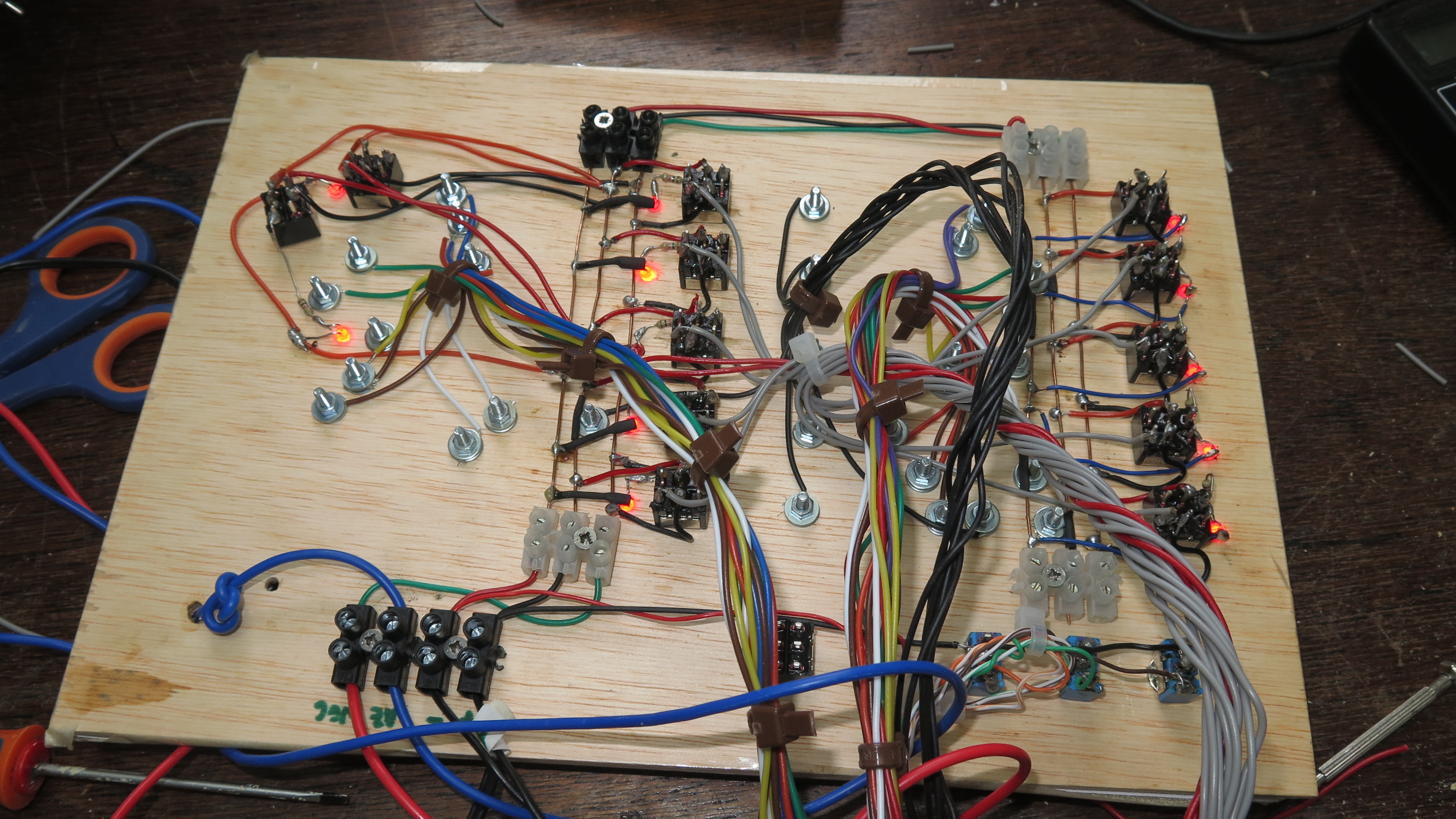

Os adjunto un esquema de la filosofía con que está hecho el cuadro de mando.En él se aprecia el esquema clásico con pulsadores y el que he empleado.
Esquema cuadro mando villaverde
La idea era aligerar el cableado en el cuadro y el cable marrón (común a los pulsadores) me lo ahorro sustituyéndolo por un antiguo bolígrafo cuya punta se ha sustituido por un clavo y este a su vez está conectado al cable marrón.
En lugar de los pulsadores he empleado tornillos, tuerca y arandela que presionan el cable que va a la bobina de los desvíos.
Con el lápiz se toca la cabeza del tornillo y cierra el circuito como en el esquema clásico.
Este sistema lo he usado tanto para desvíos como para desenganchadores y se aprecia bien la disposición del cableado en la foto anteriormente puesta donde se ve la cara interna del cuadro.
Para las zonas de corte de corriente utilizo el método tradicional de interruptores de palanca de dos vías, una que actúa sobre la corriente en la vía y otra actúa sobre el diodo más resistencia que está alimentado con corriente continua de un viejo cargador de móvil.
La cara vista del cuadro es un esquema hecho con Corel Draw y forrado de plastico adhesivo.
