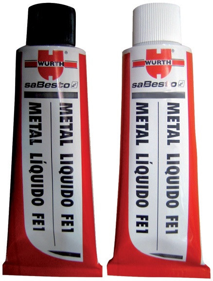

Hola... el producto se llama soldadura de metal liquido FE1 de la casa BÜRTH en youtube hay un video donde se puede ver como se realiza una "soldadura" de unos perfiles metálicos...se vé la adherencia del mismo a un tornillo y en último lugar rellenan con la pasta un tapón de plástico y al curar un imán se queda "pegado...
perdonad pero no sé como poner el enlace al videotutorial de la marca...
SALUDOS CORDIALES
pasta würth.jpg (68.94 KiB) Visto 3442 veces

rellenando el surco por donde tendría que ir el aro de goma... una vez curado habría que mecanizarlo con pulidora / fresadora para dejarlo liso y circunferencialmente O.K.
la mayoria de las soldaduras metalicas publicitan que se pueden mecanizar...
aunque siendo una resina epoxi dudo de una buena conducción eléctrica.
SALUDOS CORDIALES

Yo ya probé hace tiempo eliminar los aros de adherencia rellenado el hueco con eso que llaman "soldadura en frio". Igual que en el producto que menciona Serranito, eran dos tubos a mezclar, del estilo de los Araldit...... y el resultado es que una vez seco, NO es conductor.
Localicé un producto que sí es conductor, a base de polvo de plata, pero era carísimo y no lo compré.
Si en las propiedades del producto no pone expresamente que es conductor, es que no lo es.
Consejo: Antes de estropear un eje, probadlo sobre cualquier cosa, metiendo el polímetro una vez seco.
