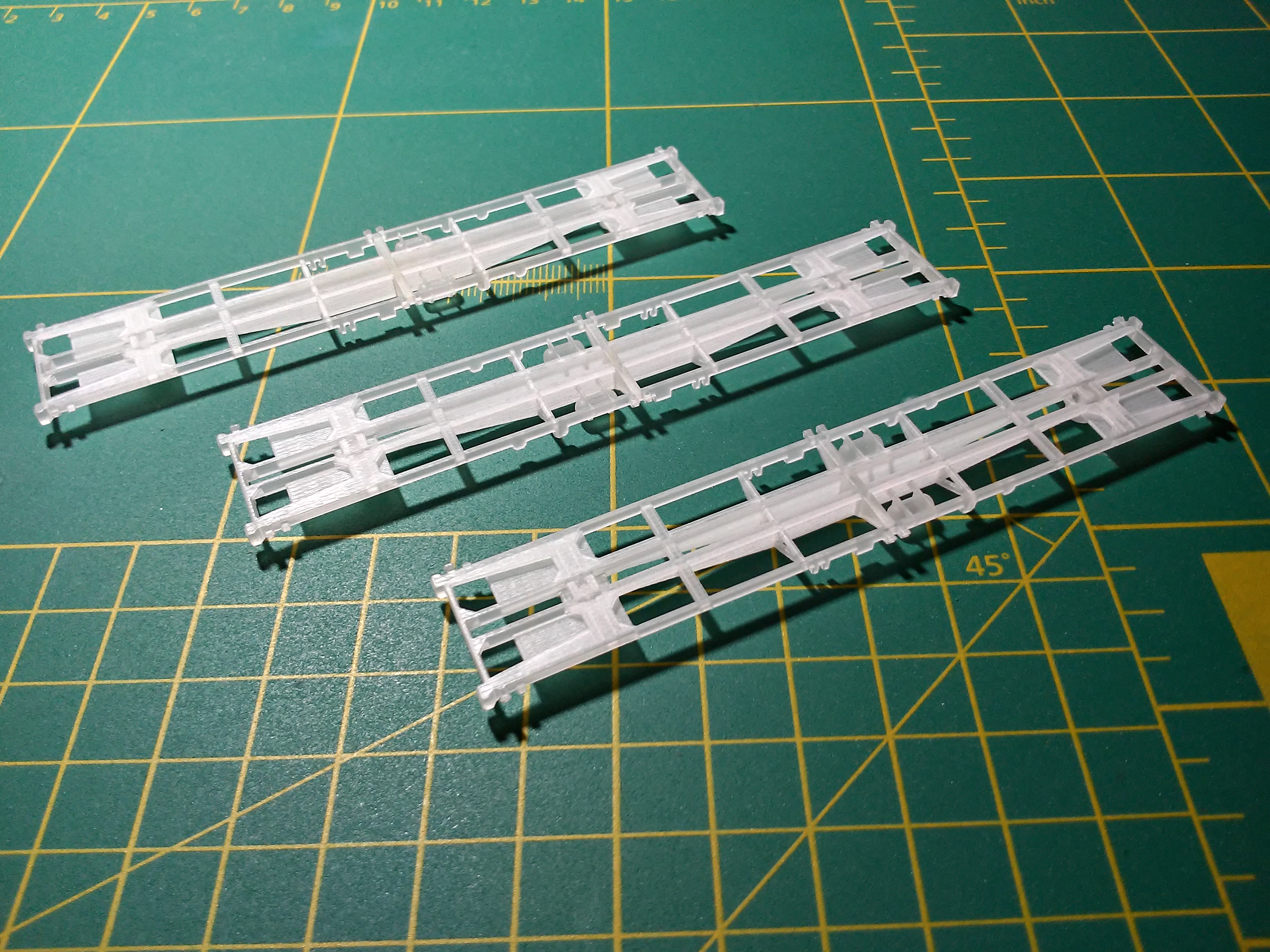

Yo he adquirido 3 plataformas de feve, veremos que tal. La unica pega es la ausencia de bogies.......igualque casi todo el material.

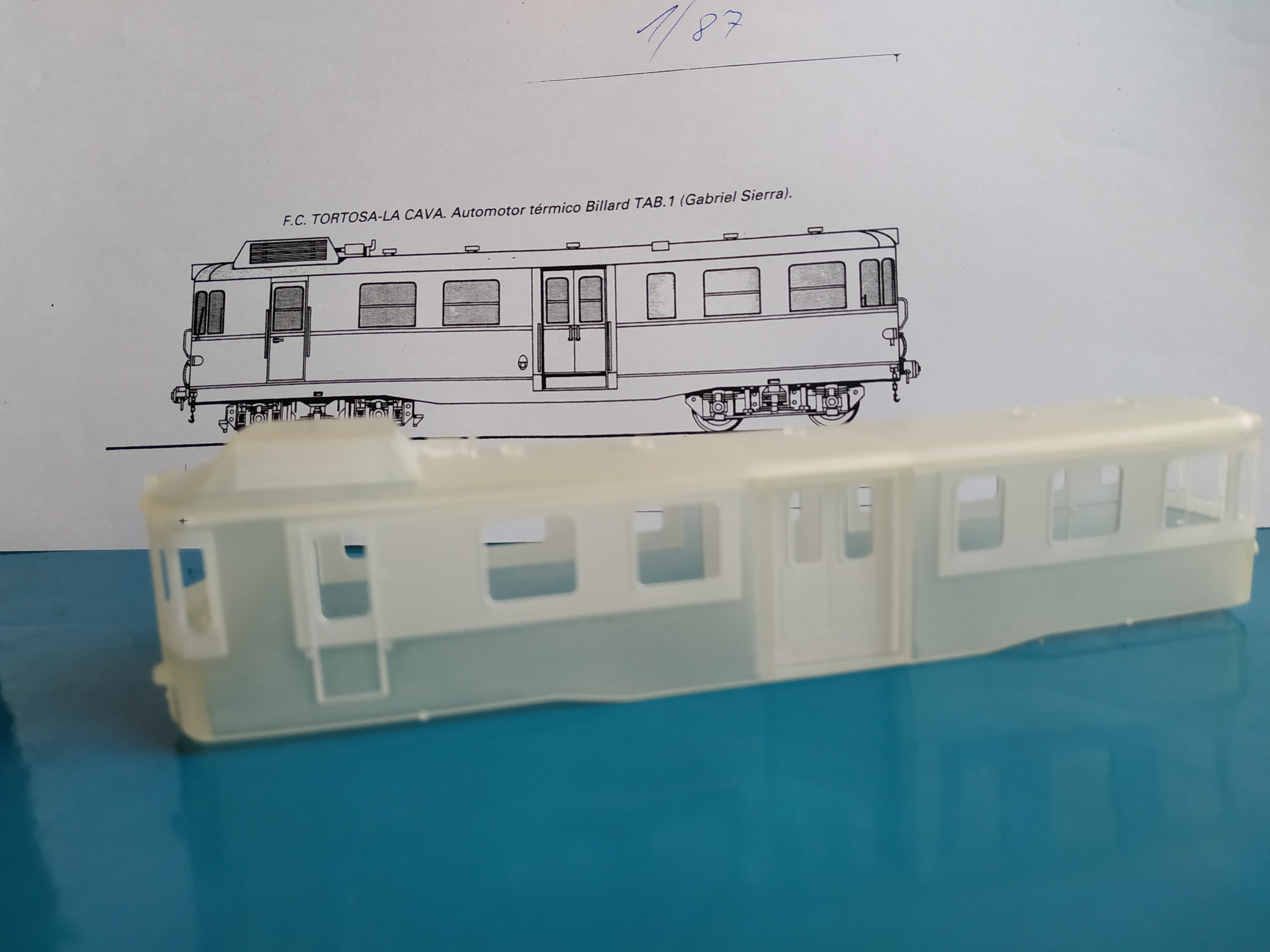

Yo me he pillado el Billard. esta francamente bien.

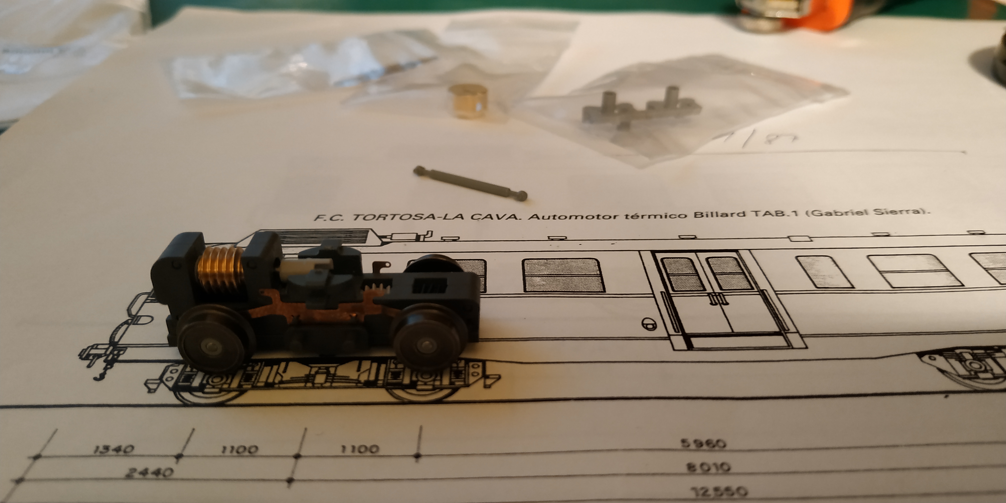

y este sera el bogie motor. Es de LH (Leopold Halling), tienen todo para solucionar las motorizaciones, incluso bogies con el motor integrado.
https://shop.ferro-train.com/hallingSho ... NT-VAR-H0M
Al pedirlo teneis que indicar la distancia entre ejes, diametro de ruedas y si es HO o HOm o HOe.

Tiene muy buena pinta. Para el tema de las ventanas que tienes pensado???
Mensajes: 1459
Registrado: 05 Mar 2010 13:06
Recomiendo acetato del mínimo espesor, y se pueden pegar con cola blanca o con Micro Kristal Clear

Existe una cola que al secar queda transparente y que se utiliza para pegar las carlingas en aeromodelismo. No recuerdo su nombre pero la tienen en Modelismo Villaverde. Queda muy bien y la adhesión es muy fuerte.
Mensajes: 6598
Ten cuidado el croquis no guarda la misma proporcion
En la distancia entre las ventanas.
En esta foto se aprecia que el modelo 3d es a mi juicio bastante correcto
Mensajes: 12867
Lo de detras no es plano, es un dibujo de Gabriel Sierra, el libro de Aranguren tiene muchos de esos que no coinciden, por eso el modelo esta bien y el croquis no
Mensajes: 144
Registrado: 06 Ago 2012 21:46
Para las ventanas tengo unas láminas transparente. En la foto veréis unas zonas más blancas donde están las ventanas, eso por dentro está más rebajado de tal manera que lo que se ponga por fuera queda más enrasado.
El dibujo es orientativo y de todos modos no soy exigente con las medidas, el modelo para mí se ajusta más que bien al real.
Según vaya avanzando pondré fotos.
Si que agradecería referencia a los colores de pintura a emplear, teniendo en cuenta que lo quiero según salieron de fábrica, techo blanco (creo) y frontales y laterales en dos tonos de verde.
Gracias de antemano.
Saludos cordiales
Mensajes: 6598
El verde superior se corresponde con" azul huevo de pato", la referencia no la recuerdo ahora mismo, pudiera ser molak 123?

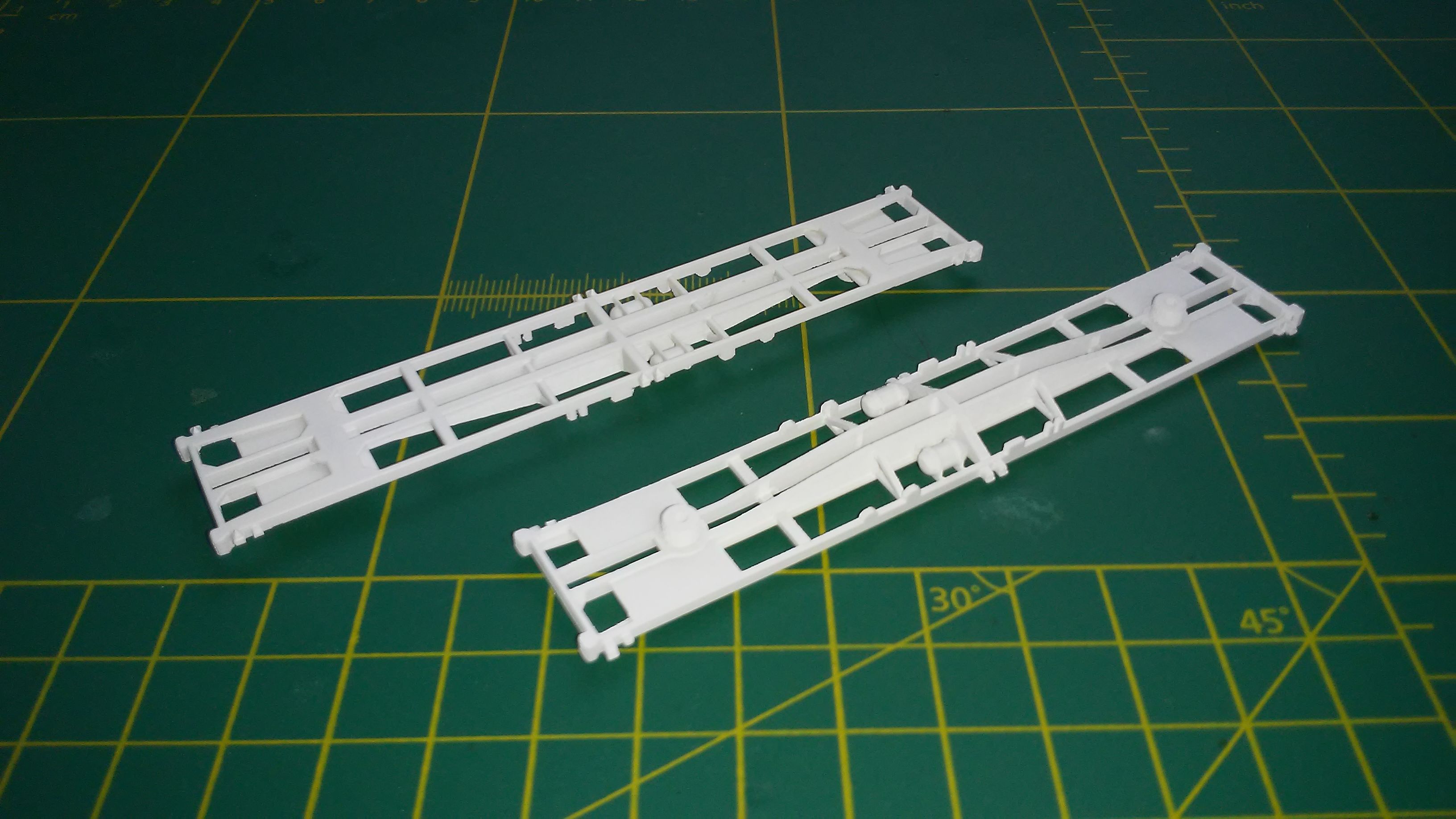

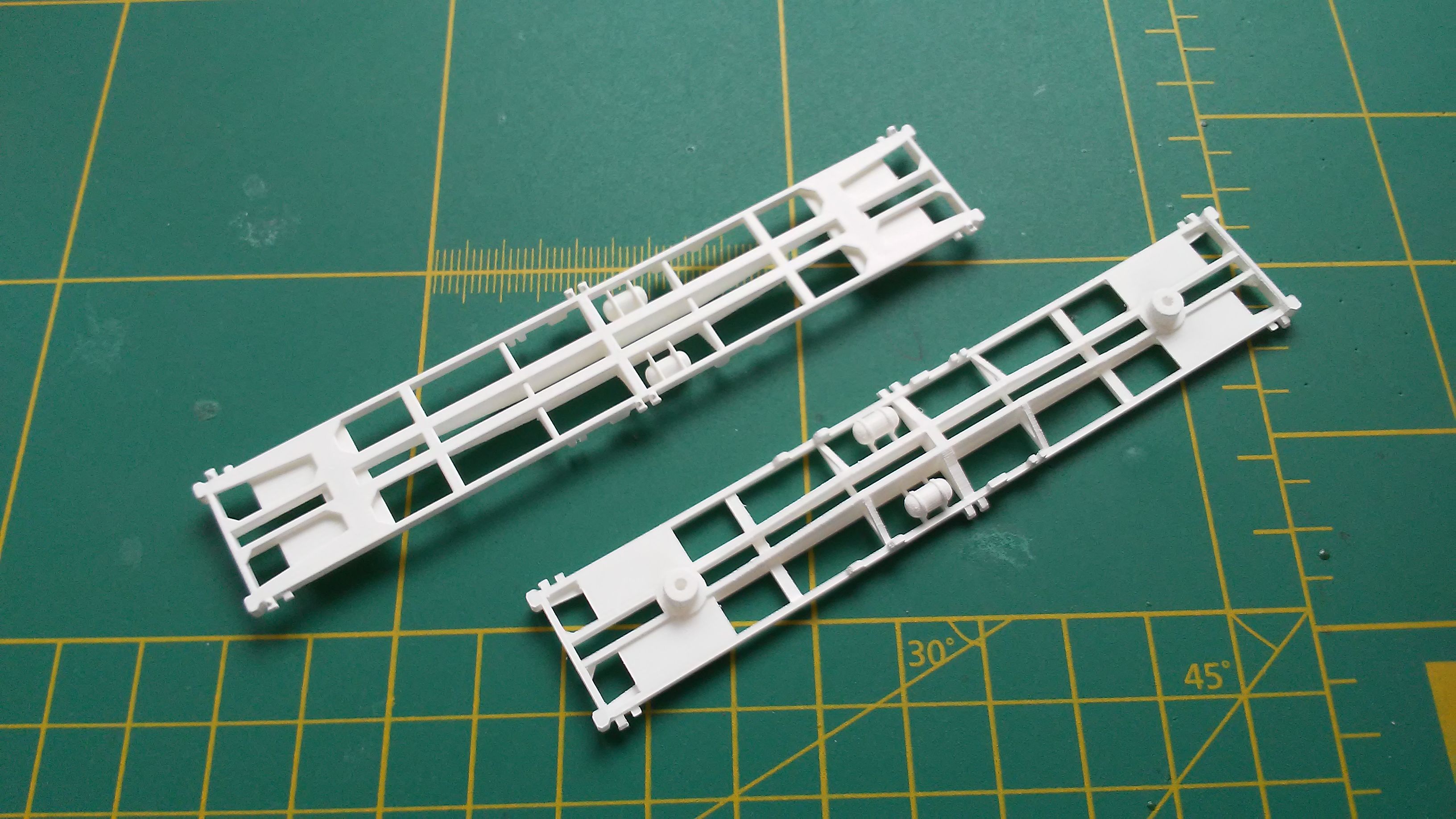

Hola buenas noches, ya tengo las 3 plataformas 2SSag de feve
Ahora toca ver el tema bogies y donde poner el enganche.

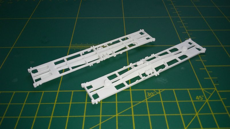

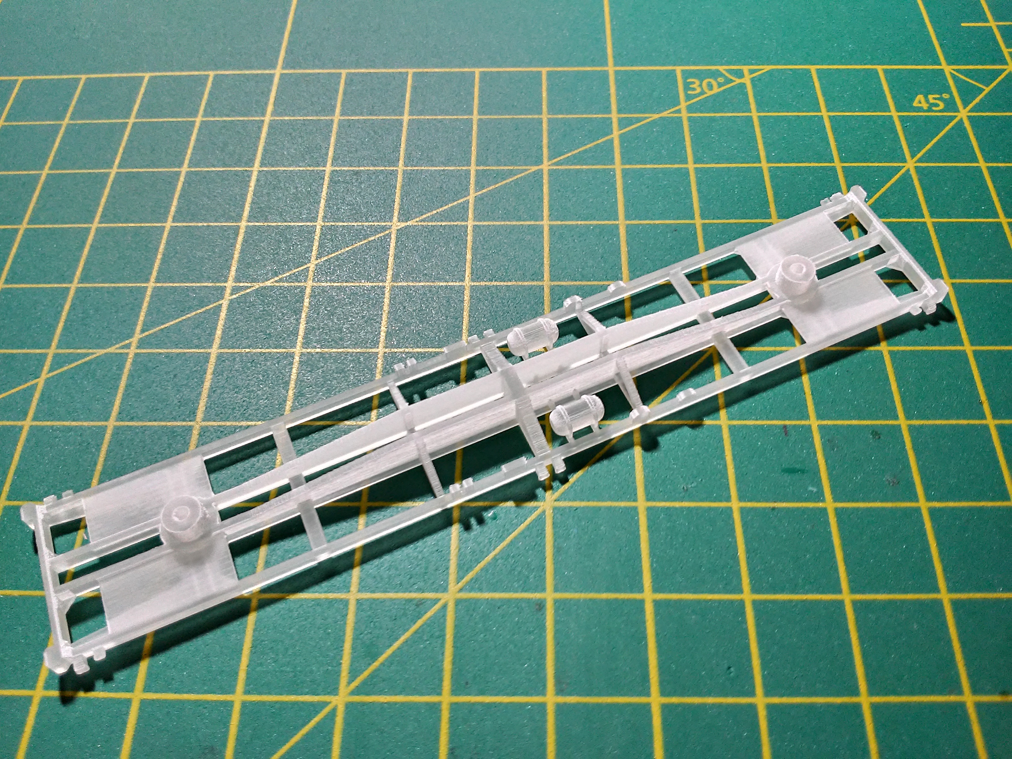

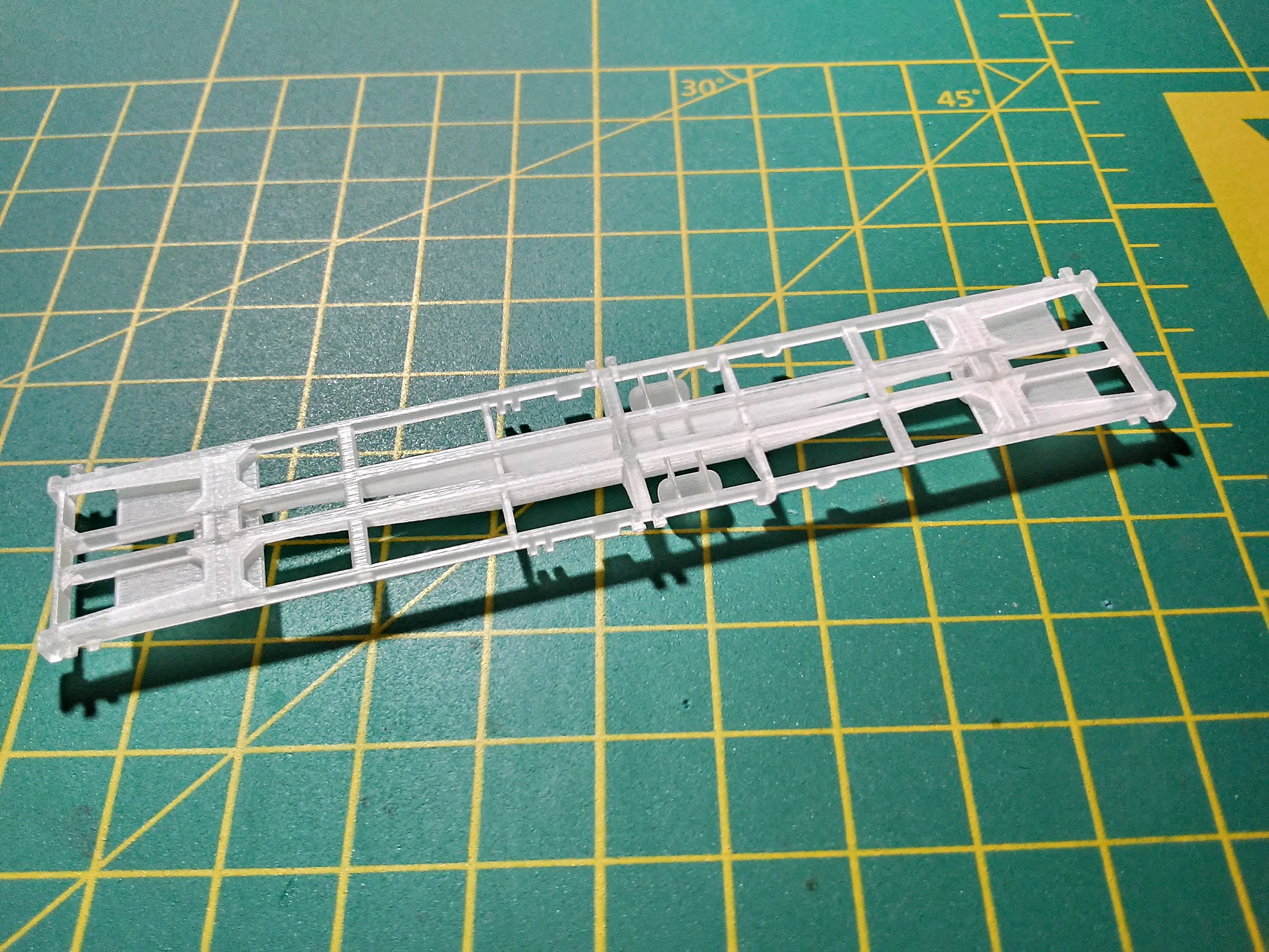

Bueno despues de un paron obligado por temas laborales y famiiares ahora que se puede y a ratitos empezamos con las plataformas de Shapeways de feve 2SSag.
Para un principiante como yo veremos como quedaran.
Las 2 primeras plataformas con la imprimacion.
