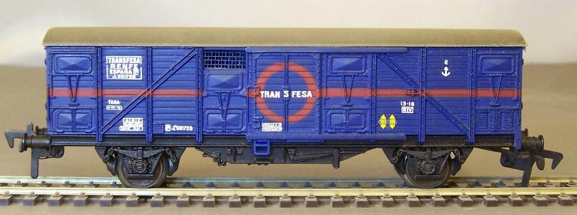

Yo diría que la foto que nos muestra el compañero portaonze corresponde a una de las últimas versiones realizadas por Electrotren de los naranjeros de Transfesa, en cuyo caso ya va equipado con chasis de plástico, cinemáticas y una pieza central en los bajos, la cual representa el depósito, cilindro de freno y otros detalles.
Desde luego los bajos podrían mejorarse, pero teniendo en cuenta la edad del vagón, creo que no están del todo mal.

Mapel, tienes razon en lo que comentas.
La foto que he subido antes no corresponde a los vagones que tengo yo.
Mis vagones son de la version anterior, como el vagon de esta nueva foto.
No me habia fijado en ese detalle al elegir una foto...mea culpa :)

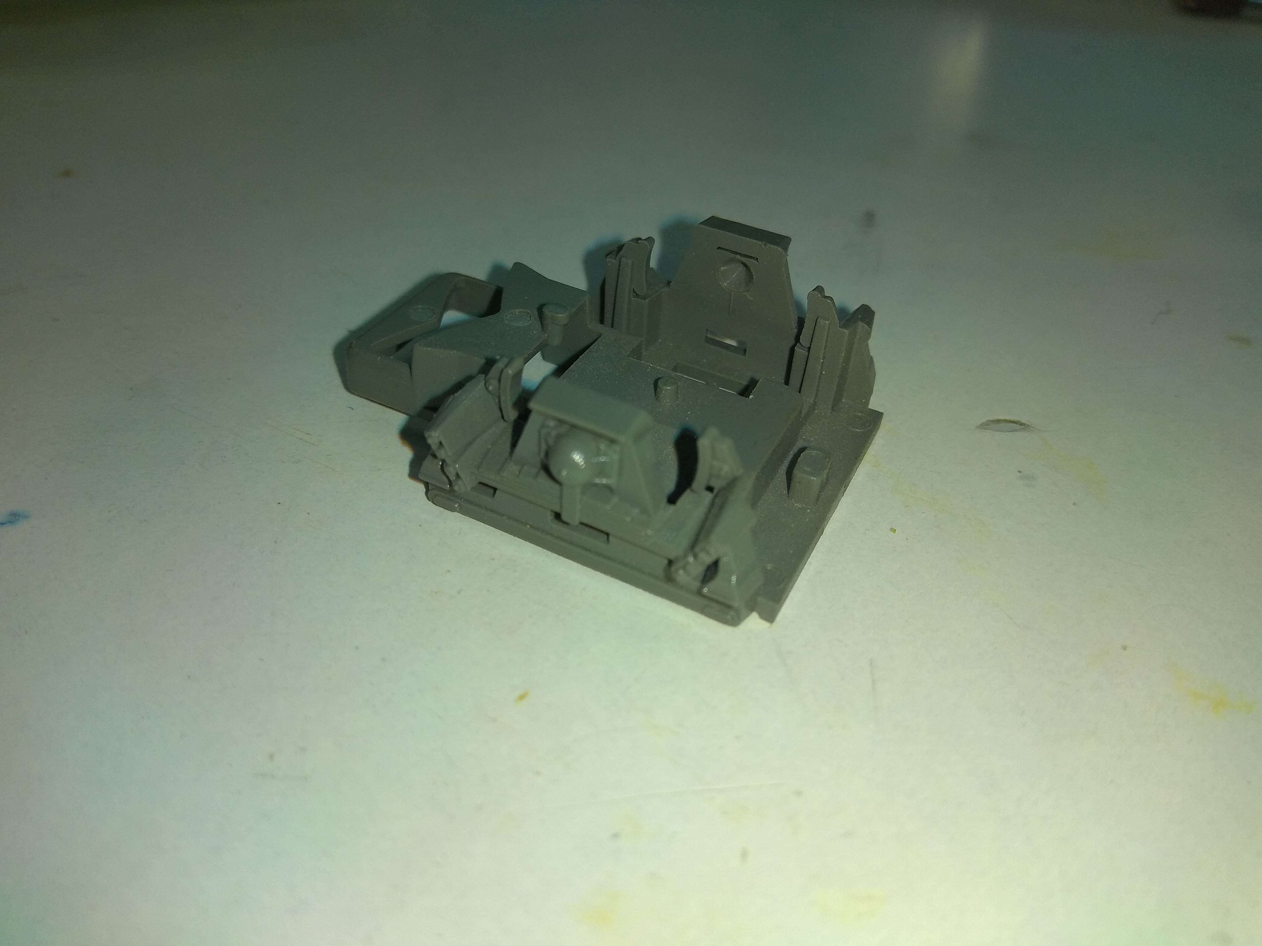

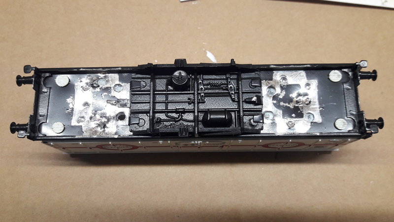

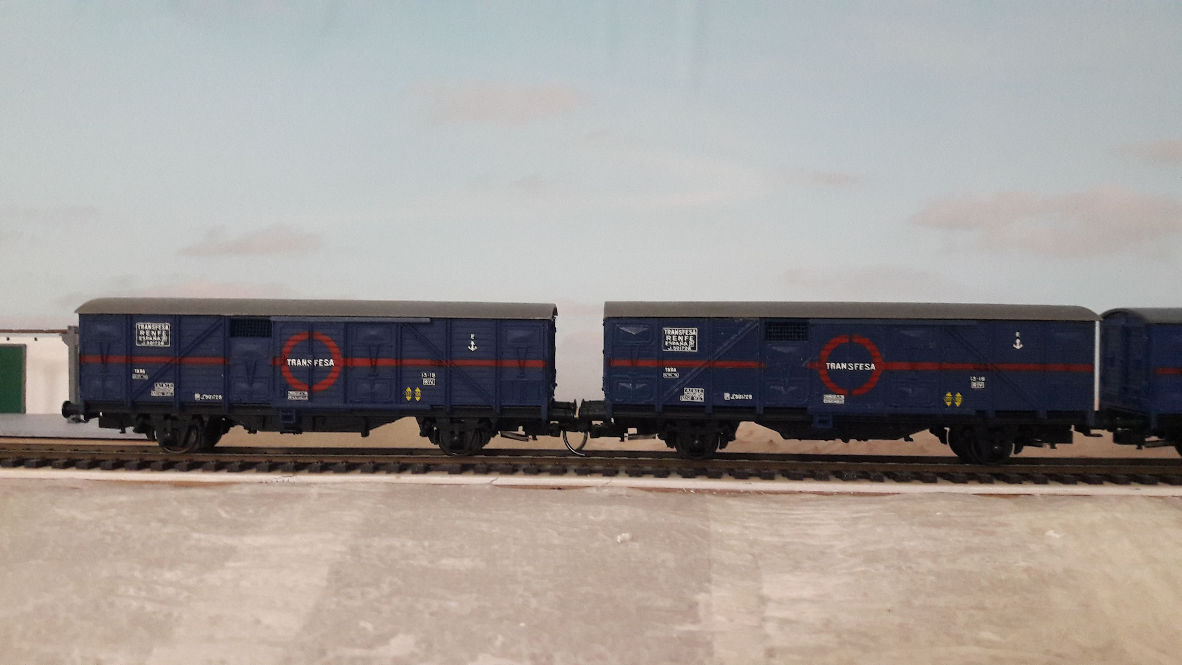

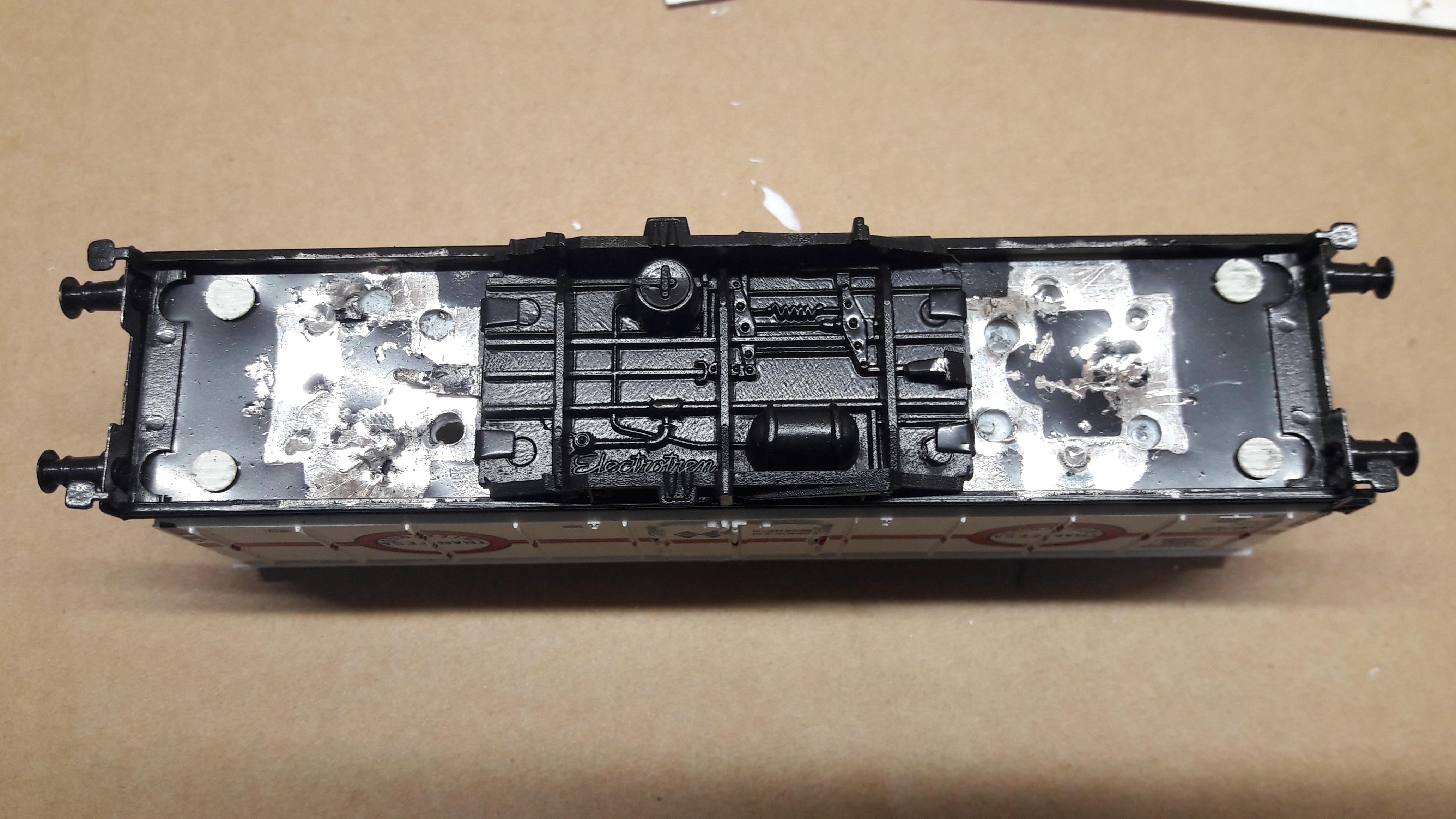

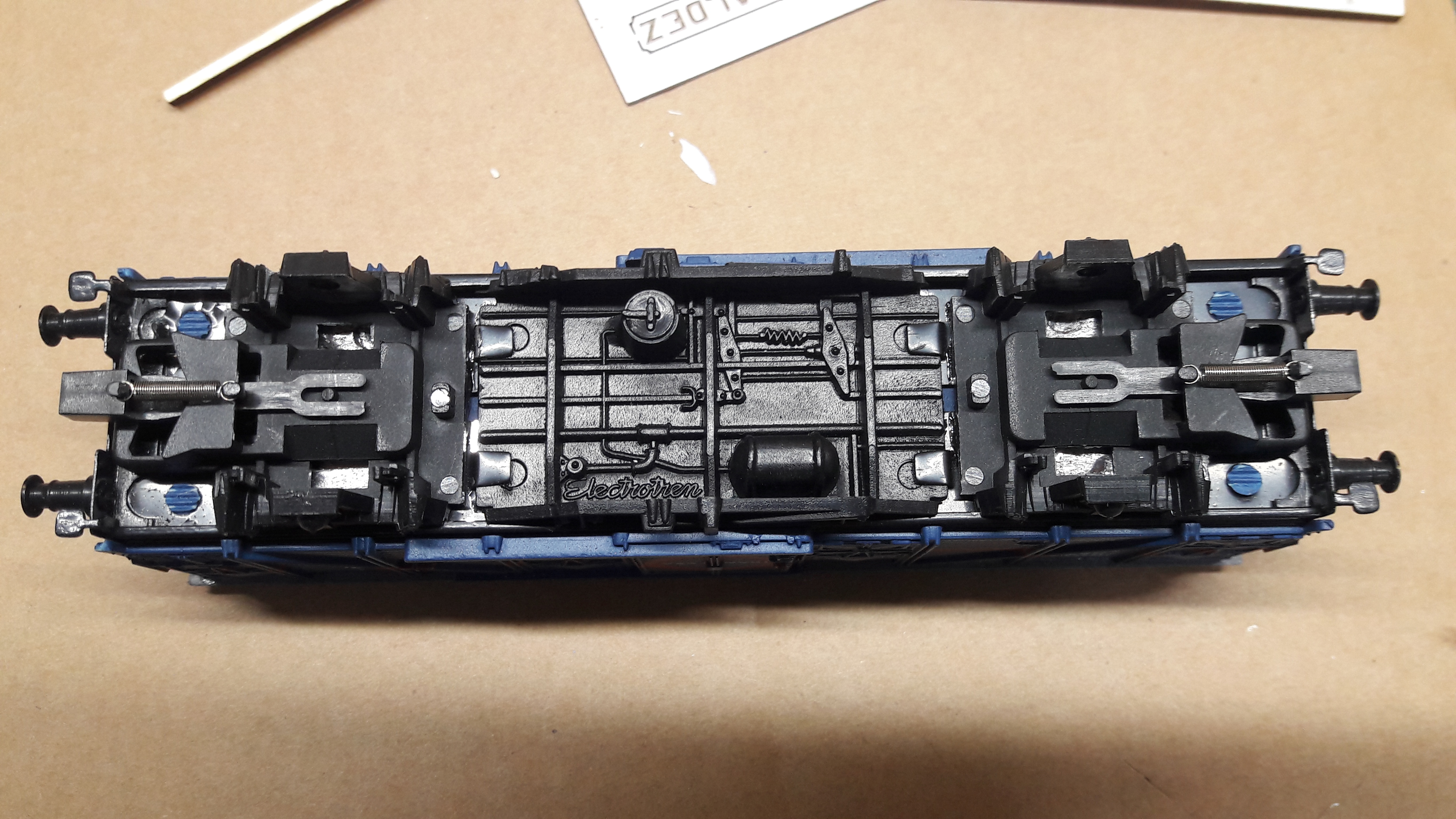

Como se ha dicho anteriormente, la forma de mejorar estos vagones es con rodales de repuesto de Electrotren, los cuales incluyen la cinemática para enganche corto, así lo he ido haciendo yo en mis naranjeros y también en los frigoríficos Transfesa. Os dejo una fotos de detalles y de una pequeña composición ya con enganches Kadee.
El chasis de un frigo transfesa al que se le han quitado sus rodales originales, taladandro por los puntos de soldadura
Los nuevos rodales con cinemática
Dos vagones enganchados mediante unos Kadee
