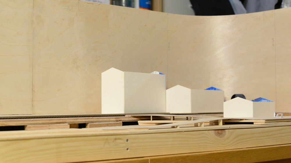

Los edificios de la harinera....a base de cajas de cereales. Luego seran plasticard o cartulina, esta por ver.

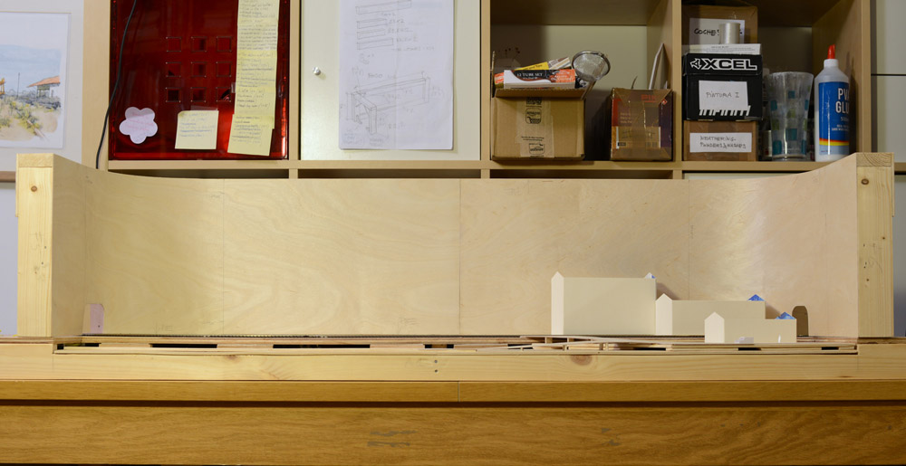

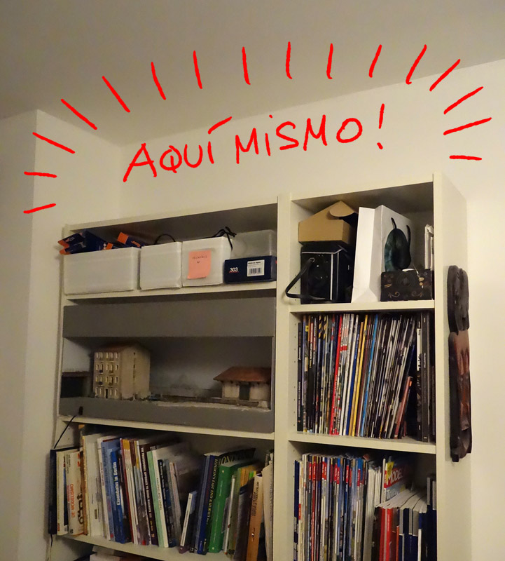

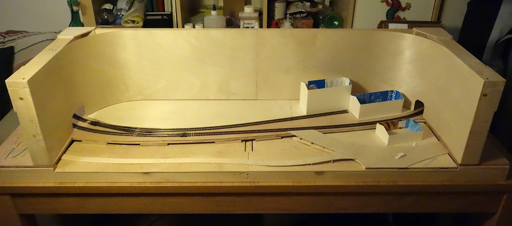

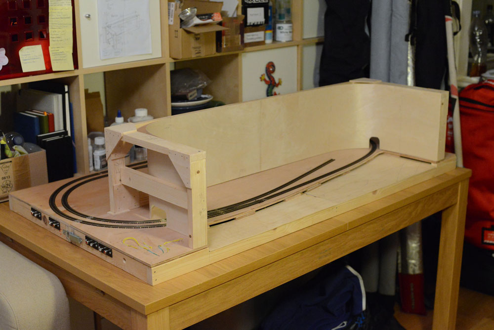

Mi problema principal a la hora de acometer cualquier proyecto es el espacio disponible, que es...casi nada. Vivo en una apartamento minúsculo así que tengo que ser realista con el tamaño de la maqueta. Mi anterior trabajo - Luchana 1991, compartido asismo en este foro, y que se ve en la foto siguiente - cabe en un estante, y esta vez planeé la maqueta de manera que cupiese en lo alto de la misma estantería, partida en dos mitades:

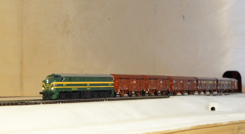

Luchana es HO, pero en Rosquillas Arróniz me pasé a N para tener un poco más de espacio y poder componer trenes un poco más largos.

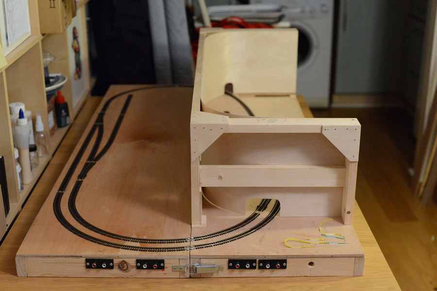

Es una maqueta tipo teatrillo, sólo la parte frontal está expuesta al "público" y el resto del trazado está oculto. Tendrá su sistema de iluminación propio.
Aquí podeis ver los tres elementos principales de los que se compone la maqueta, desmontables para que quepan uno sobre otro justo en el espacio entre la estantería y el techo.

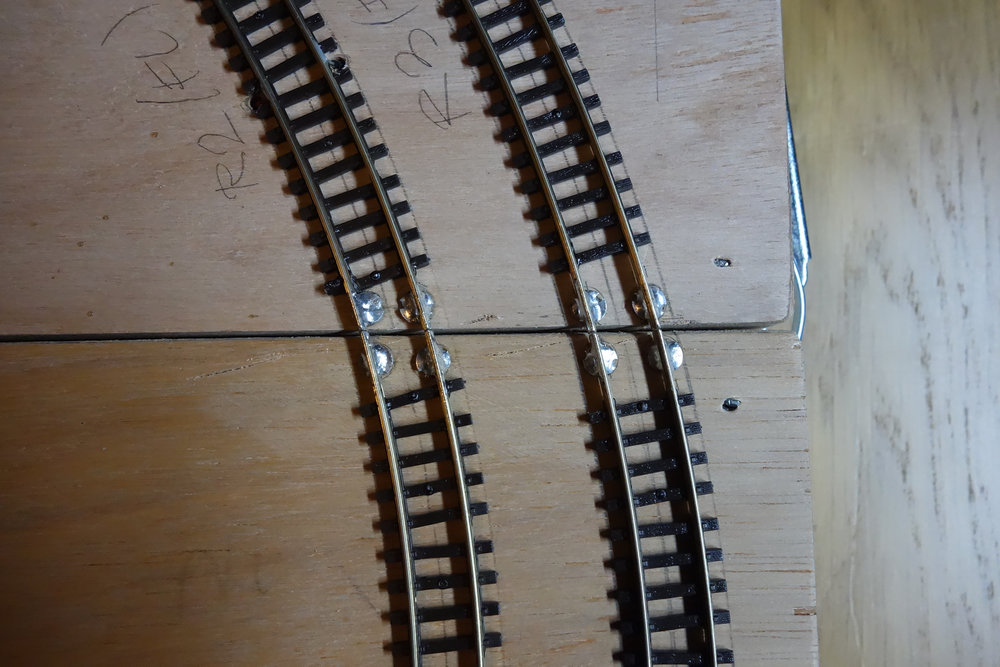

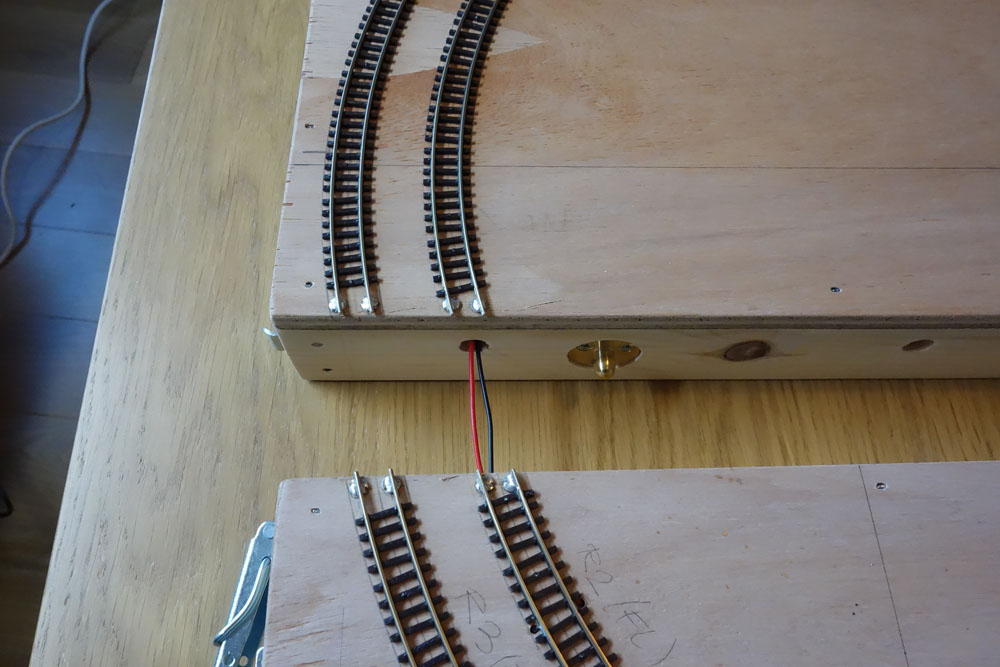

Un detalle de la unión de las dos bases. Al ser N la más mínima desalineación en los raíles hacía descarrilar los trenes en la unión, así que tuve que ser muy preciso
Las vías son Peco Finescale, y los desvíos son Electrofrog controlados por motores, también Peco.

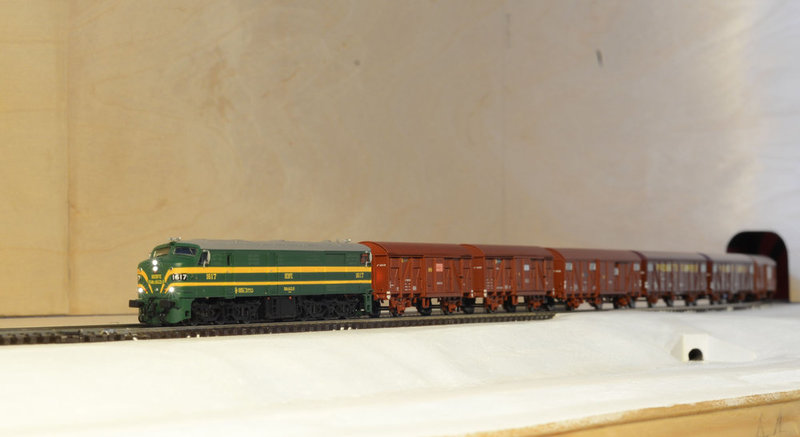

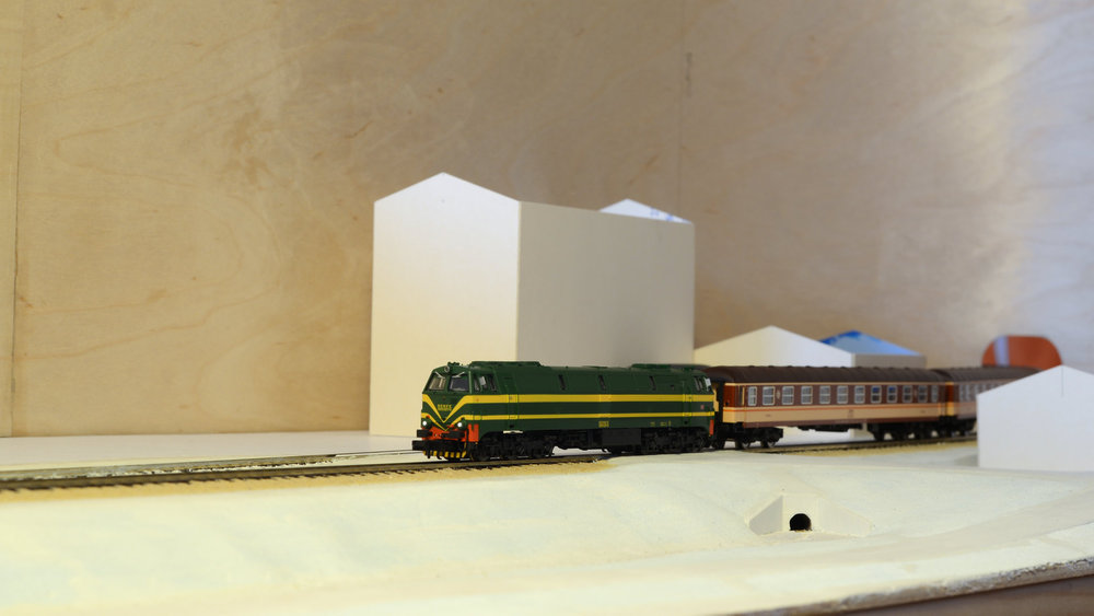

Actualmente trabajando en la estructura del terreno, en contrachapado de diferentes espesores.Ya he completado el trazado, la electricidad y la estructura básica, así como el fondo. La maqueta ya es plenamente funcional, y pronto empezaré la parte que más me gusta, el paisaje!

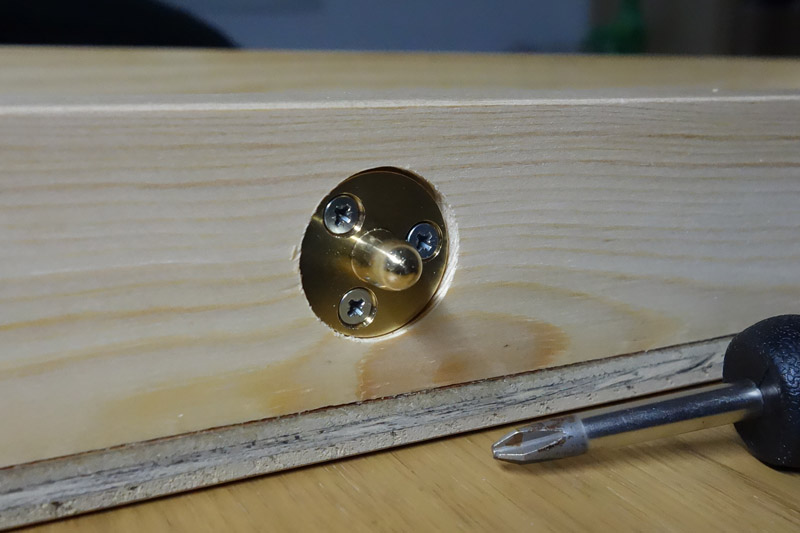

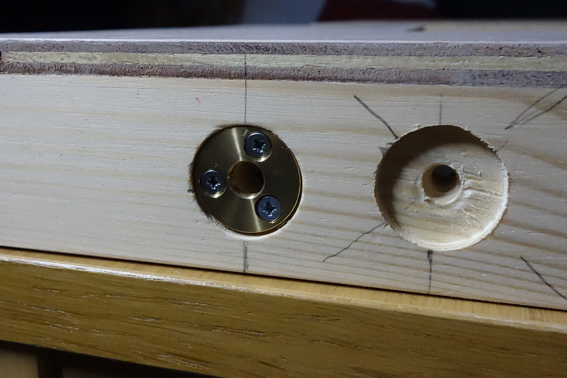

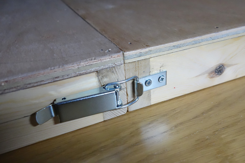

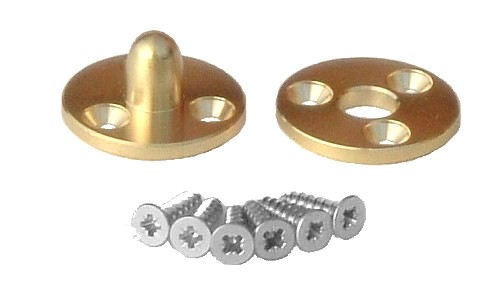

Un compañero se ha interesado por el sistema de unión entre las bases que he utilizado. Comparto aqui esta información para él y para el que le pueda interesar.
Utilicé unas piezas que compré en un comercio especializado aquí en Inglaterra, que es donde resido:
Abrí unos huecos usando una broca plana de 25:
Instalé dos juegos de piezas, uno a cada extremo de las bases.
Uso unas abrazaderas para mantener las bases juntas:
Uso la maqueta siempre encima de una mesa ya que es bastante pequeña, si le pusiese patas seguramente necesitaría un sistema bastante mas sólido de unión entre las bases, pero para tenerla encima de una superficie plana encuentro que es suficientemente fuerte.

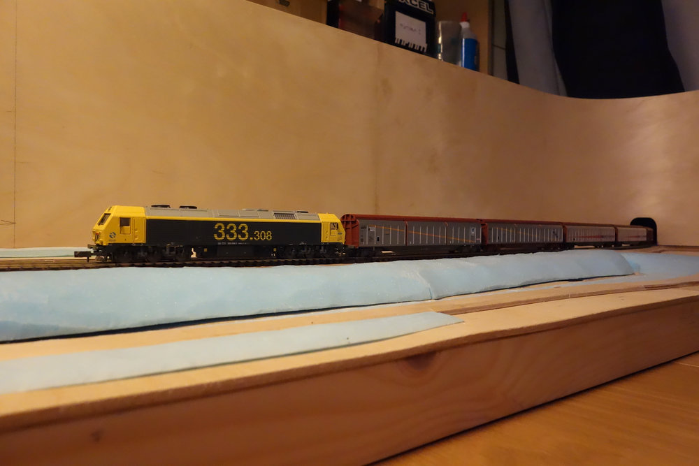

Despues de casi dos años sin haber podido avanzar gran cosa en mi maqueta Rosquillas Arroniz, aprovecho el parón al que nos vemos forzados para meterle horas y avanzar en su construcción.
Recapitulando: la base, todo el trazado, sistema electrico, y armazón para el fondo terminado. La maqueta es plenamente funcional.

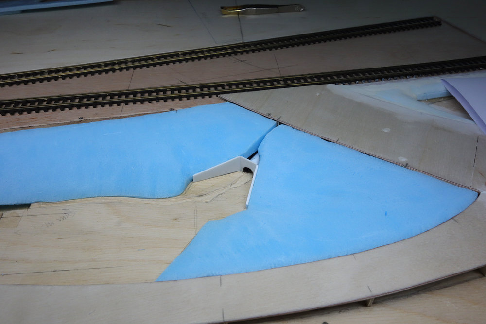

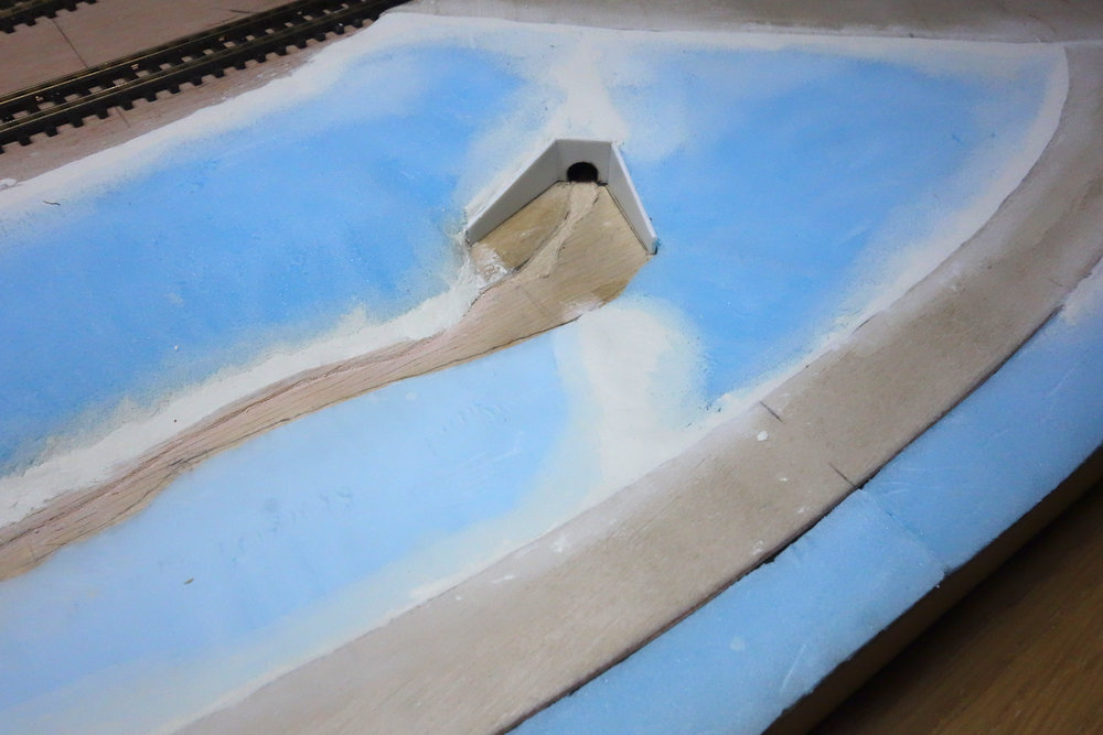

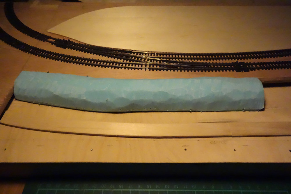

El terreno está hecho a base de bloques de estireno expandido cortados con cuter, y las juntas rellenadas con masilla de epoxy, todo sobre una base de contrachapado.
El conjunto imprimado con Gesso y preparado para la pintura, mas adelante.

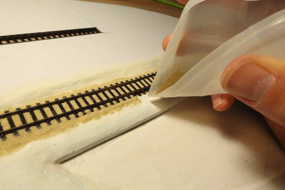

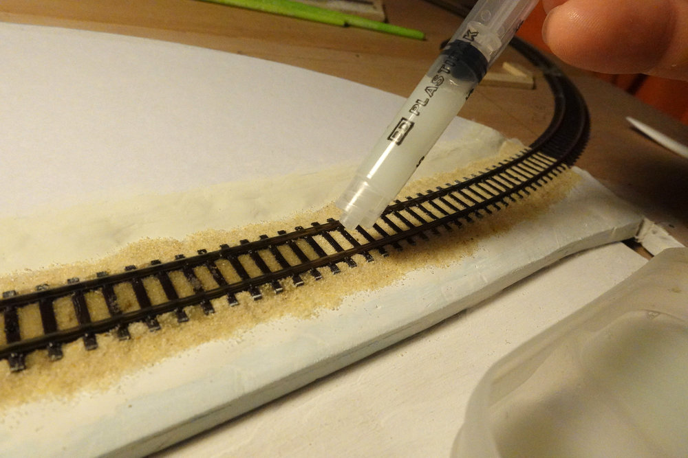

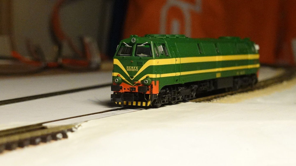

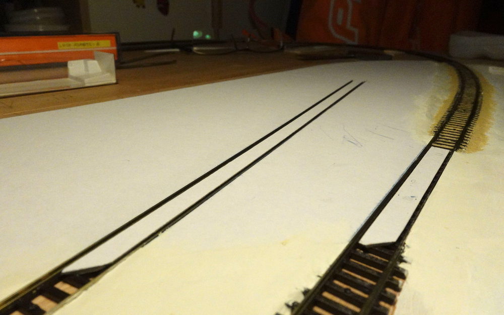

El balasteado de las vias.

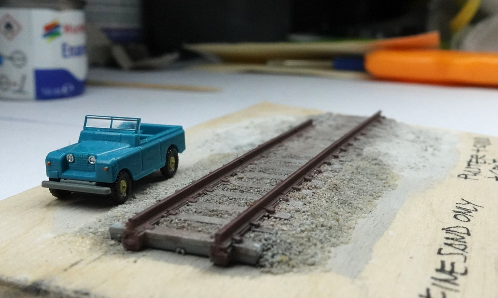

Después de varias pruebas con arena de diverso tamaño y otro tipo de materiales llegué a una solución decente usando la arena mas fina que pude encontrar.
Este test está pintado con esmaltes Humbrol.
Una vez validado el test por el departamento de calidad, procedo al balasteado de las vias.
El terreno donde van los edificios y el que rodea a la via de la harinera es carton.
Balasteado de las vias terminado
Modelar en N está requiriendo mucha mas finura y precisión que en HO, como es lógico, y pasar cada etapa me está costando unas cuantas pruebas hasta dar con una solución que quede aceptable. Este es mi primer proyecto en N y hay muchas cosas que no estoy seguro de como realizarlas. No tengo prisa y lo que quiero es que quede lo mejor posible, asi que experimentar y probar esta siendo parte del proyecto.

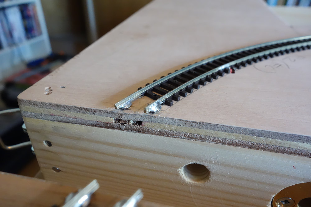

Entiendo que a los railes de las vías que unen los módulos, les has soldado un tetón que se introduce en un agujero de la madera, para fijar la posición de esas vías de enlace?
De no se así, como has fijado esas vías al borde del módulo. Es algo que me gustaría aprender para hacerlo en mi maqueta.
Seguiré con interés tu hilo, pues con lo pequeña que es la maqueta, se ve un trabajo muy bien realizado.
Gracias y saludos desde Barcelona.
Mensajes: 293
Registrado: 06 Feb 2012 16:32
Hola bcntrensbailen,
Las vias al borde de los dos modulos estan soldadas a simples tornillos, como puedes ver en las siguientes fotos:

!Que magnífica y sencilla solución!!!!! No me lo había imaginado. Tornillos!!!!!! Que simpleza y a la vez que gran solución.
Creo que es una solución brillante.
Gracias de nuevo por las fotografías tan detalladas.
