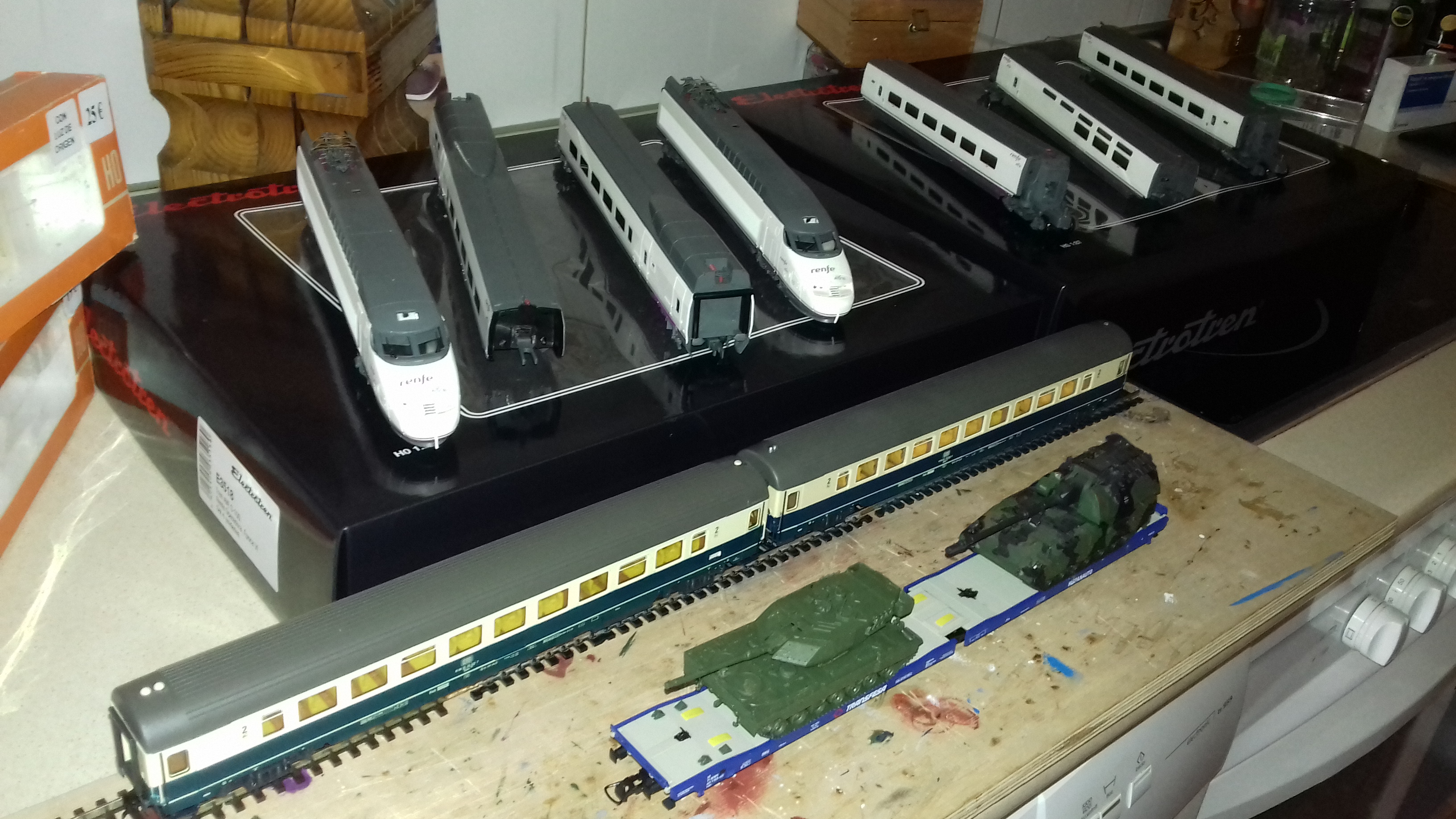

Buenos días. Proximamente cumplo años y me voy a regalar como no podía ser de otra manera un tren. Mi duda es entre el ave 100 de electrotren y el railjet de piko. Este último le conozco, y va muy bien, no es un tren delicado. El ave s 100 no lo conozco, pero tengo el pato de electrotren (ave s112) y me parece delicadisimo, sobre todo a mí que me gusta rodarles. Me gustaria que me dieseis vuestra opinión los que tengais o conozcais el ave s 100 de electrotren. Gracias de antemano.

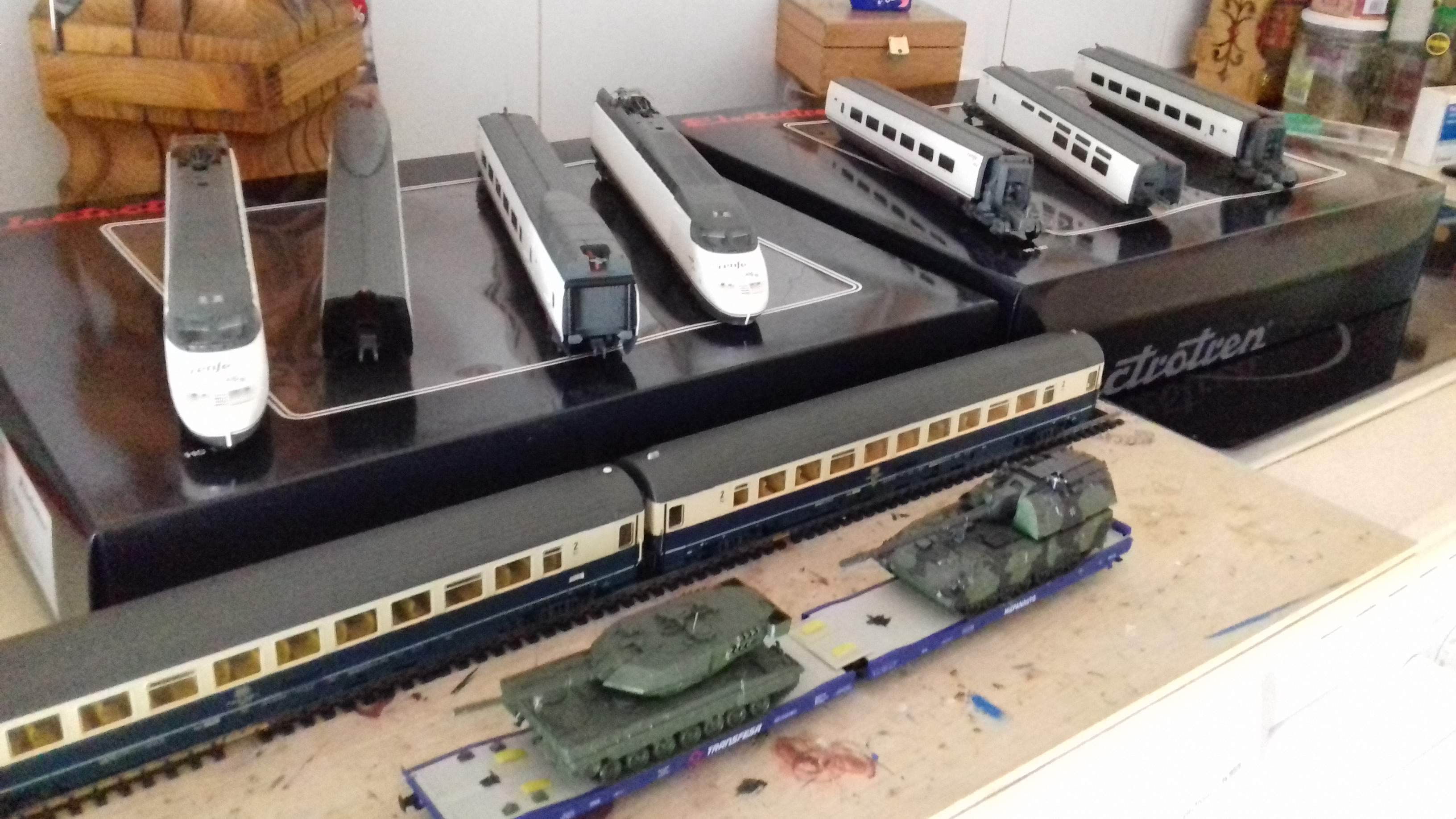

Buenas tardes compañeros, como ya os he puesto más arriba proximamente cumplo años, despues de mucho esfuerzo para ahorrar, consegui juntar 400 aurelios, ( deje hasta de fumar, ya llevo 6 meses, y no veais como se nota ahorrarblo que te gastas en tabaco), pues bien esta mañana me he acercado al mercadillovde Delicias aquí en Madrid, he hecho caso al compañero Aitor (gracias Aitor) y me he decidido por el pajarraco español (ya lo probaré y os contaré), además dos vagones de segunda (y de segunda mano) para los IC-EC alemanes(estos no los tenía) y el vagón de hispanauto con dos tanques para mi tren militar, y todo por 350 aurelios, y me han sobrado y todo 50, todavia me acuerdo de negociar, je je je. Saludos.

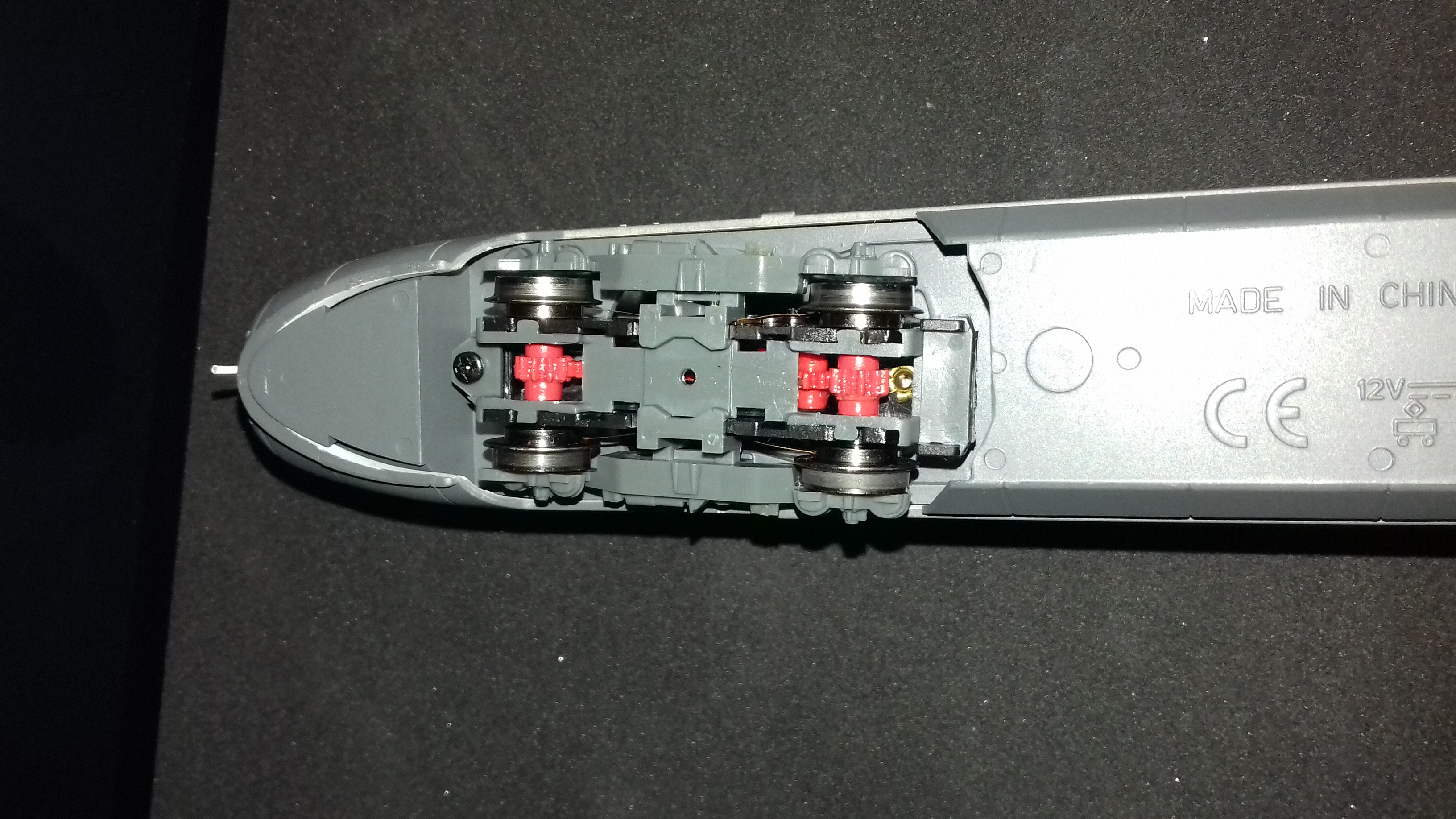

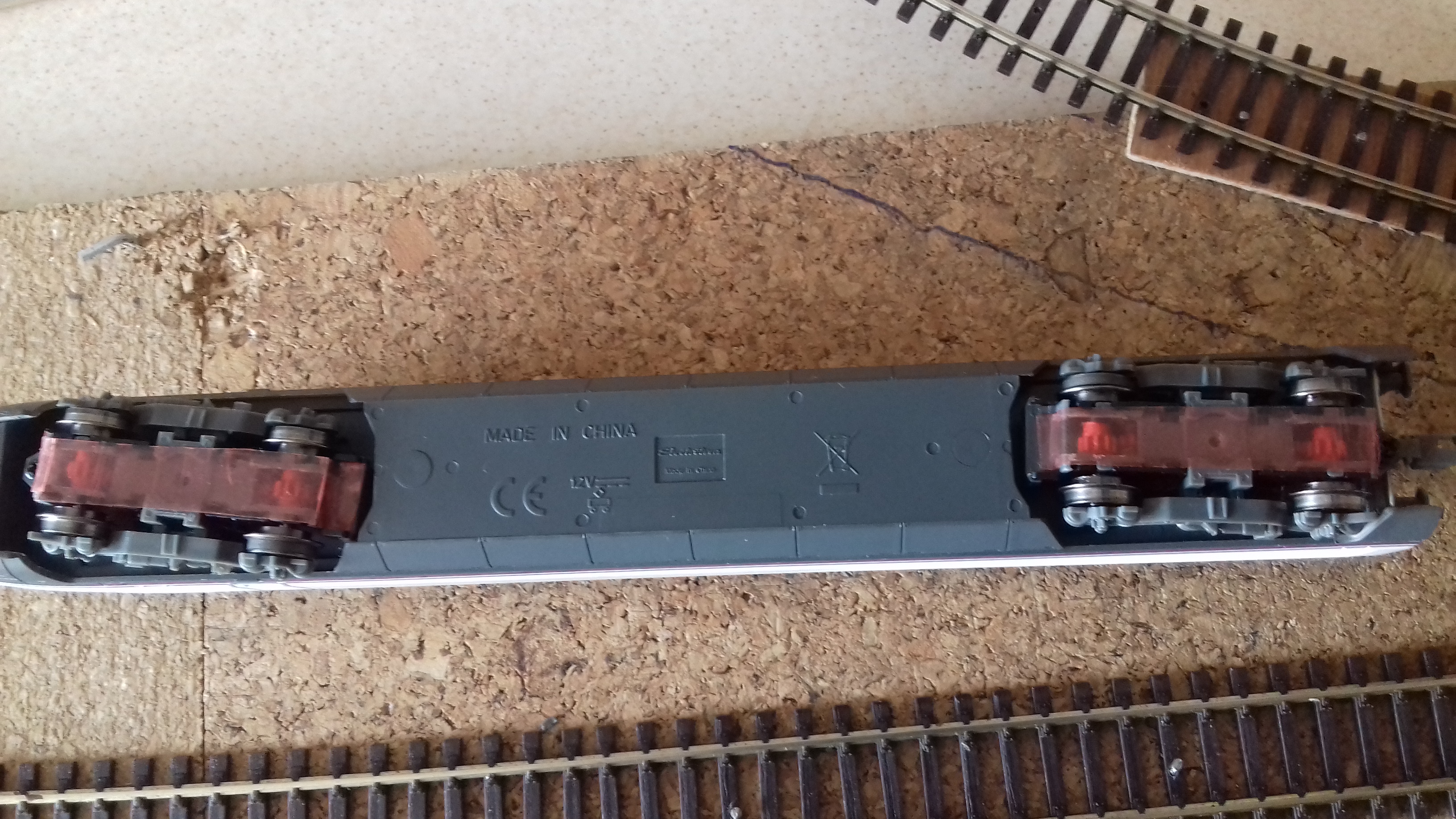

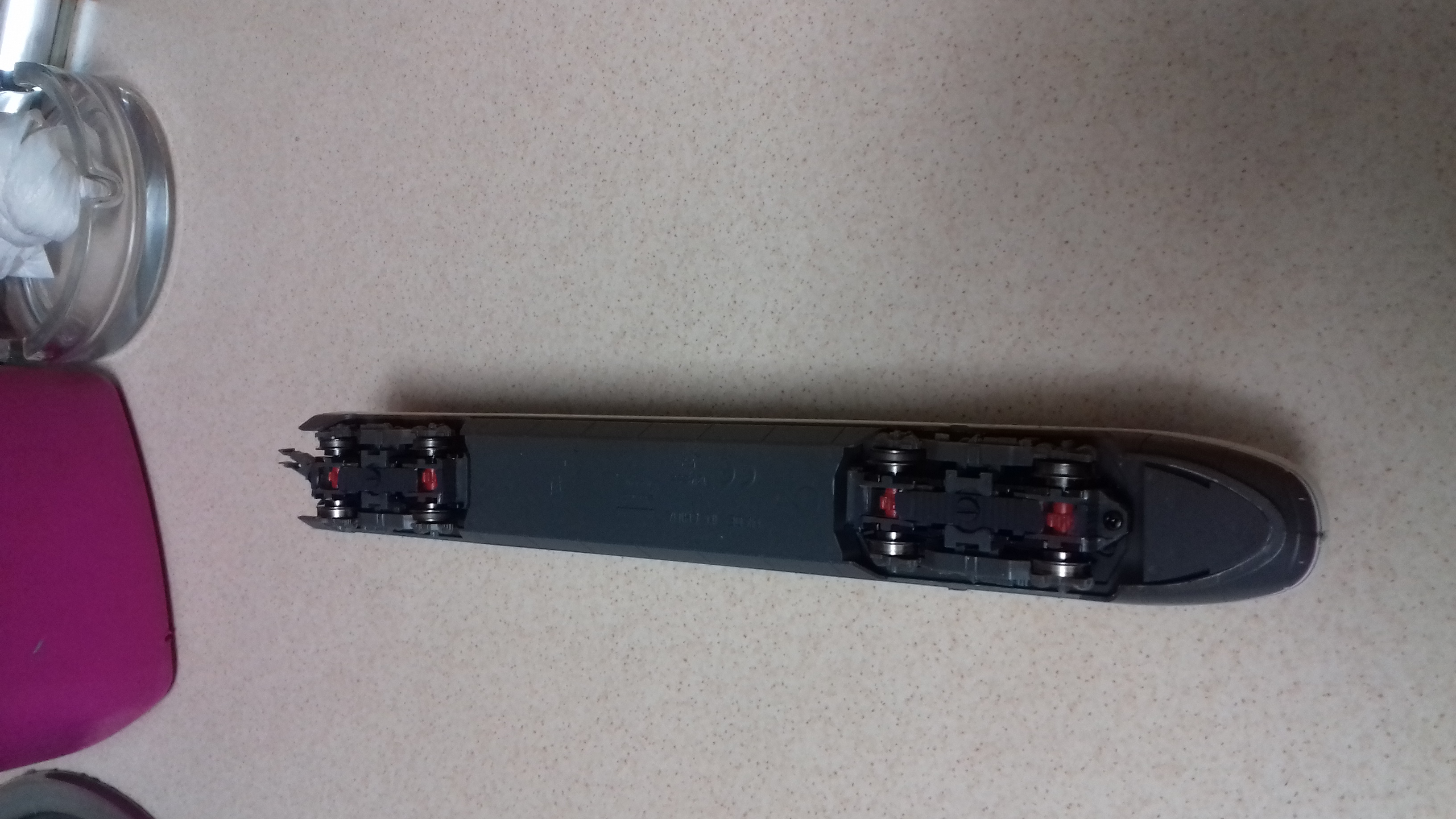

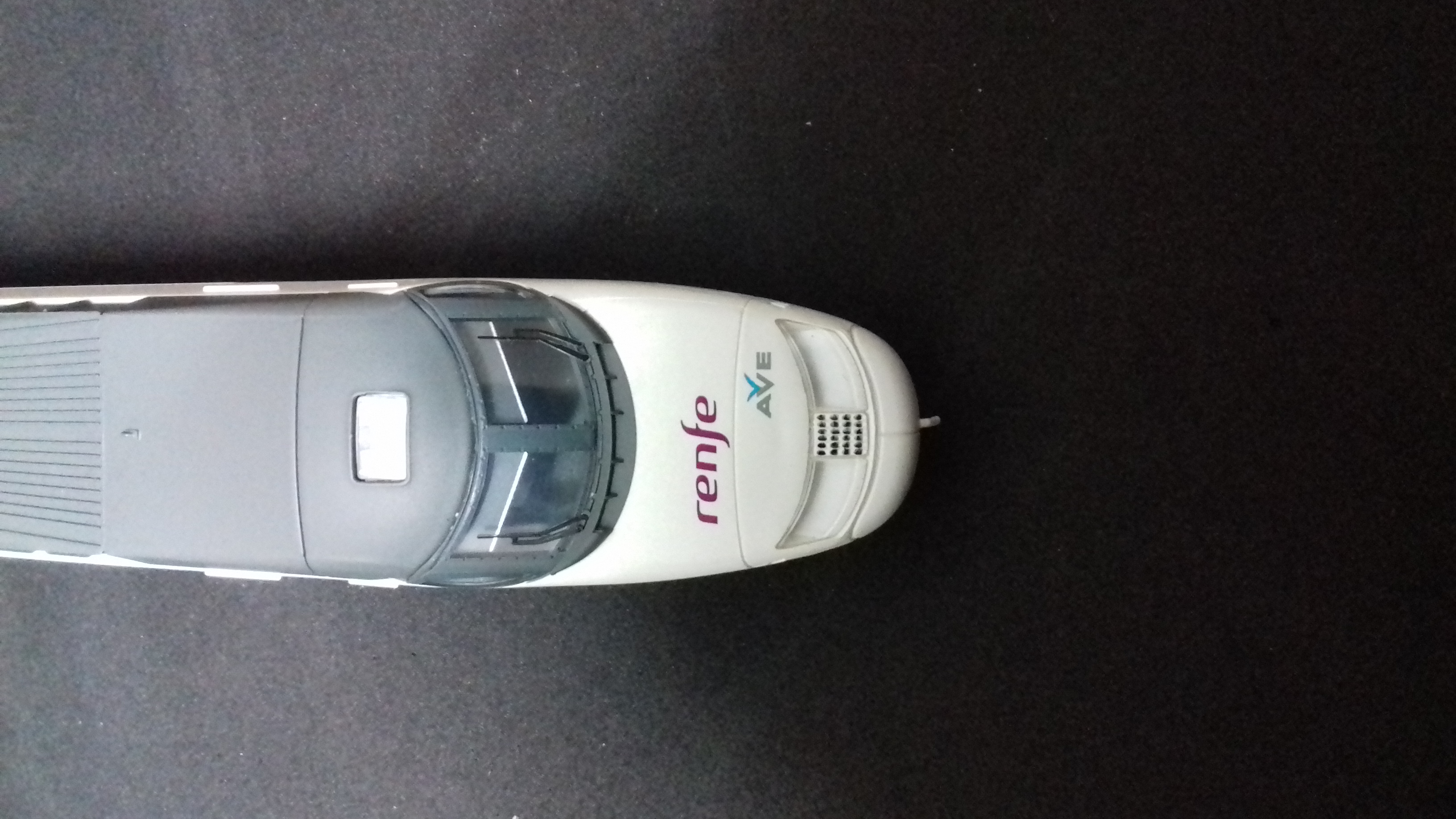

Me estoy fijando y estoy viendo que llevan parte de los piñones al aire, una autentica chapuza, o guarrada como se le quiera llamar. Alguno que tengais esta pieza se os ha ocurridovsolucionarlo de alguna manera????, si es así y soys tan amables me podriais decir como????. Gracias.
He pintado las rejillas, pero los bordes de los focos no, porque me estoy fijando en fotos y a mi me parece que no los llevan pintados, es así??, o es que yo veo menos que Pepe leches.
Gracias y saludos.

Hola, yo tengo un euromed y si,vienen los piñones sin cubrir y la rejilla sin pintar (toda blanca),saludos.

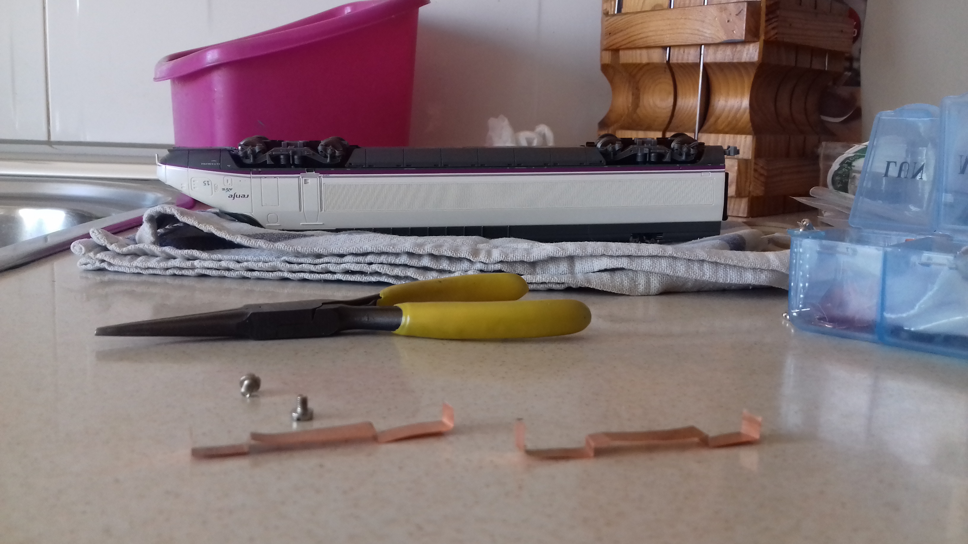

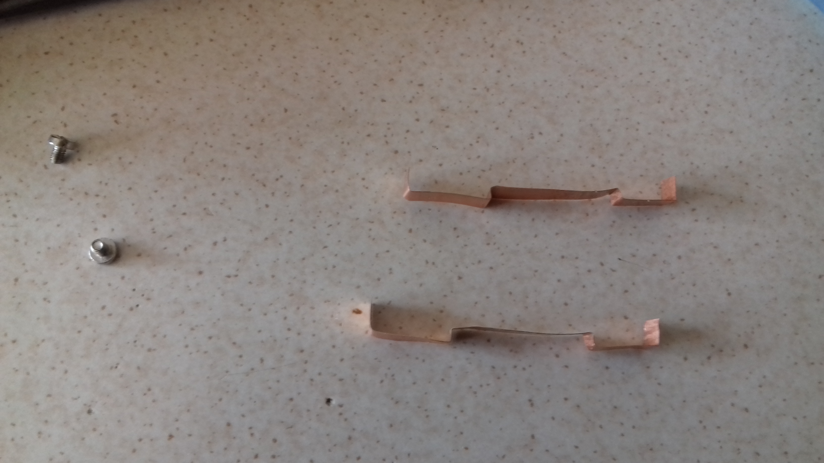

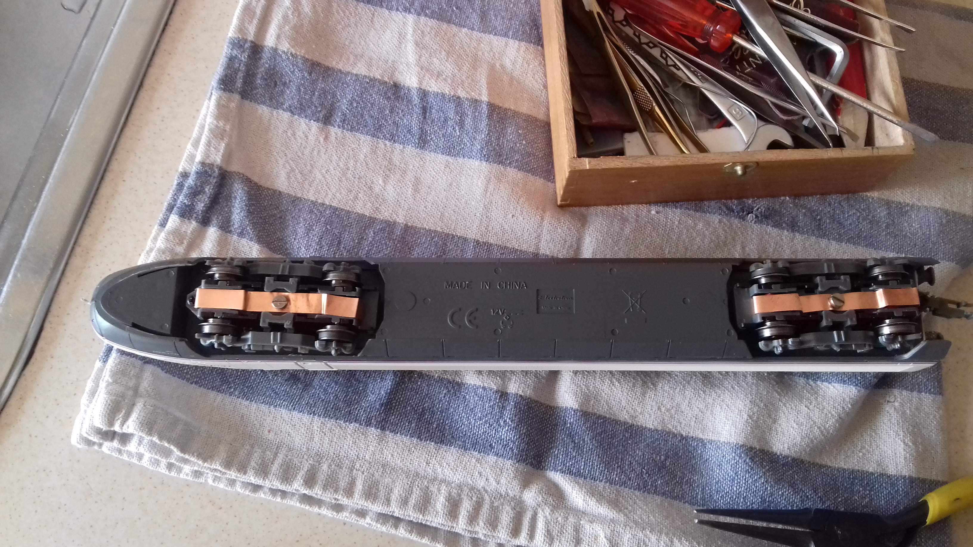

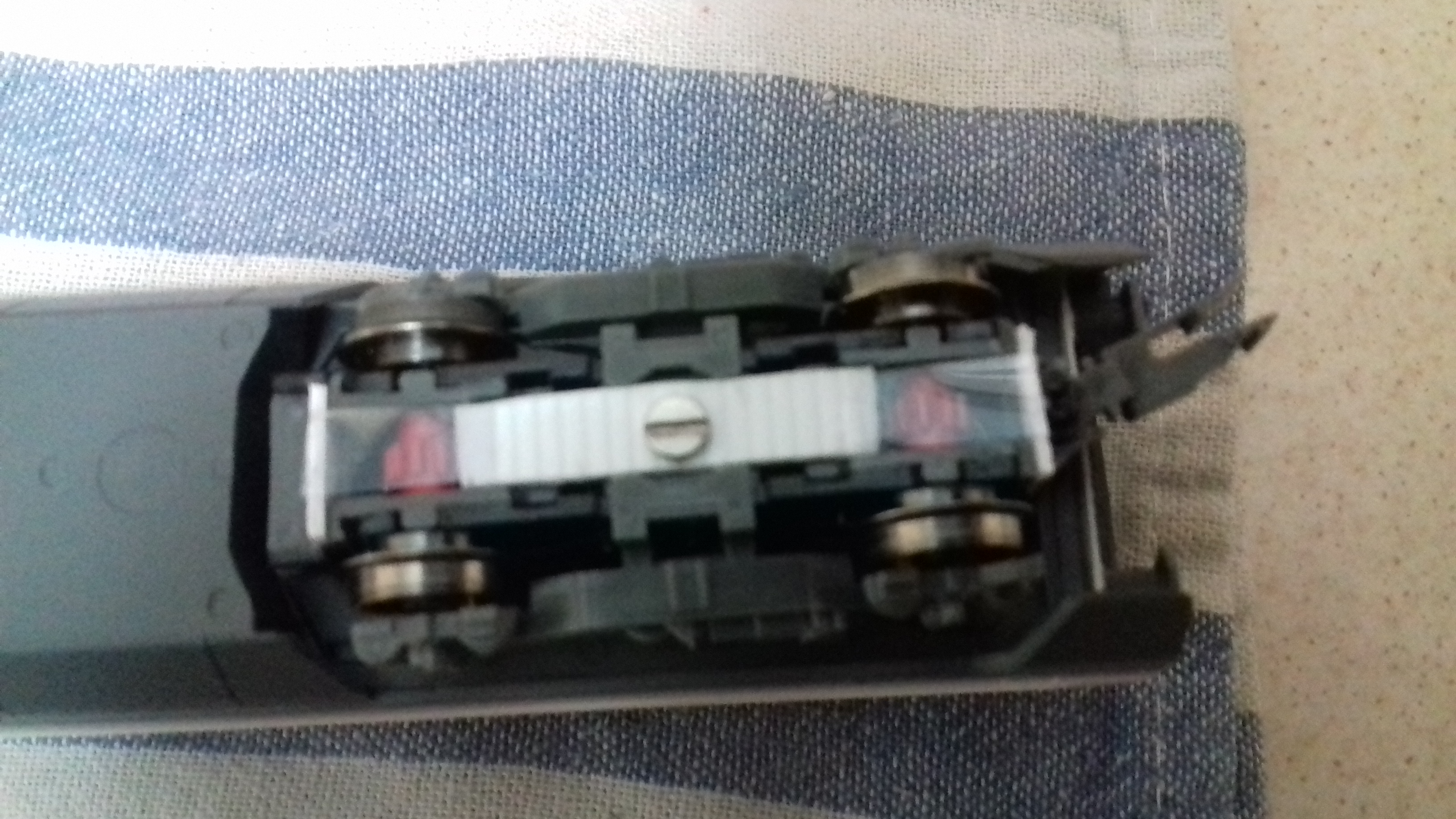

Bueno compañeros, aquí os dejo una idea que se me ha ocurrido, seguramente se os ocurran mejores cosas a vosotros, pero si esto sirve bienvenido sea. Con unas tiras de cobre que he cortado he ido cajeando el bogie, sin pernitir que rozase el cobre con los puñones, cosa casi imposible porque al cajear donde van los piñones queda altura suficiente, he hecho un agujero en el cobre y he aprovechado el agujero que traen los bogies, ( sólo le he dado un poco más de diametro al agujero del bogie para que entrase el tornillo que he encontrado, pero sólo un poquito más de diametro), lo he puesto y atornillado y funciona sin problemas, asínpor lo menos algo menos de porqueria entrara en los bogies, ya que llevandolos al descubierto como lostrae de serie se chupa toda la porqueria. Al ser cobre no se dobla ni se tuerce para ningún lado, y tampoco se produce cortos porque va rodeado de plás tico por todos los lados. Simplemente es una idea. Espero que os ayude. Un saludo.

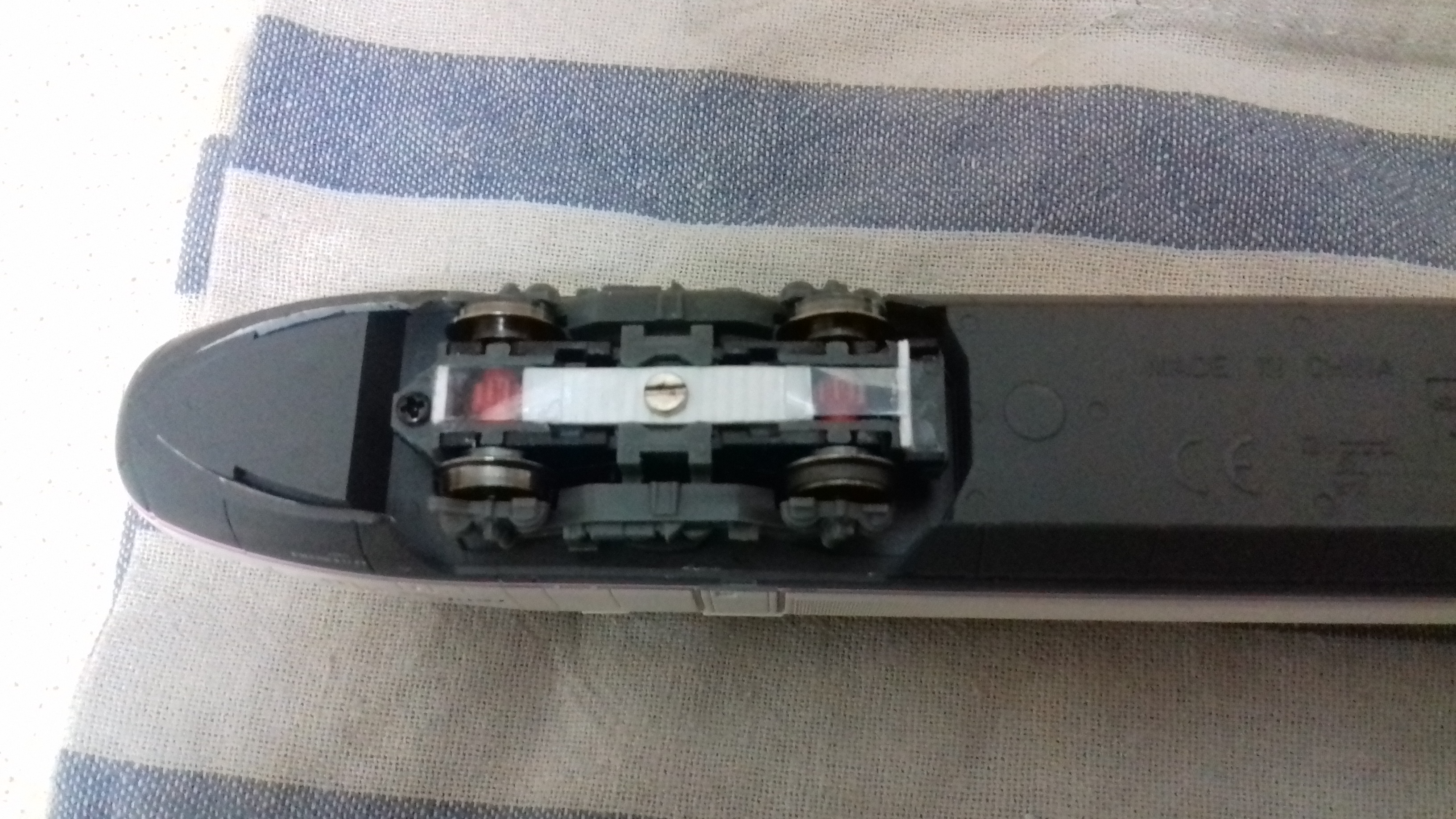

Buenos días, ahí va otra solución. Espero que ayude. A mí me parece que esta es mejor que la anterior. Saludos.

Me maravilla la solución que has buscado y los todos los perfeccionamientos posteriores que nos muestras, si me permites, un sencillo perfeccionamiento mas sería que los tornillos fueran de cabeza avellanada, quedarían a ras con el evergreen y serían mas discretos, por último un poco de pintura gris similar al bogie y perfecto.
