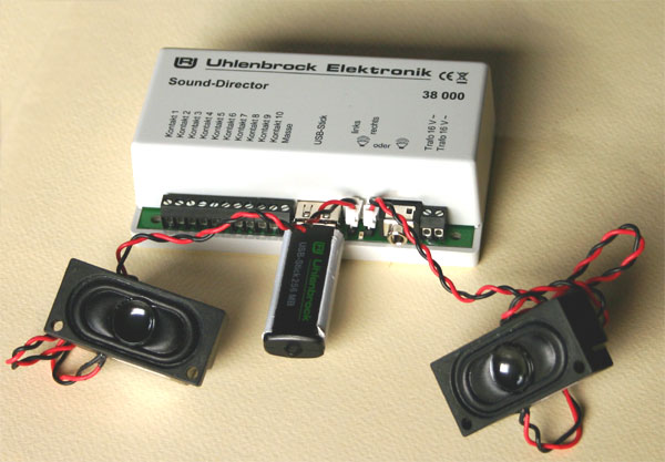

El SoundDirector viene con todo lo necesario para conectar y funcionar.
.- Módulo Director
.- 2 Altavoces
.- Stick USB
Una vez conectado al transformador de 16 V alterna, oiremos el ruido de la estación, de tiempo en tiempo oiremos unas campanas dar las horas, puede que aleatoriamente pase un vehículo dotado de sirena,...
... ahora está listo para recibir además nuestras ordenes y reproducir uno de los 600 archivos que puede llegar a manejar.
Las ordenes para reproducir sonidos acordes a las diferentes situaciones en la maqueta, por ejemplo:
.- Silbato del jefe de estación
.- Sonido de un tren de paso
.- Ladridos de un perro
.- Anuncio de maniobra de un tren en la estación
.- Salida del Expres desde la vía 1
.- Llegada del ARCO por vía 2.........
pueden darse de varias maneras....
Espero que te ayude, sta sacado de trenes aguilo
