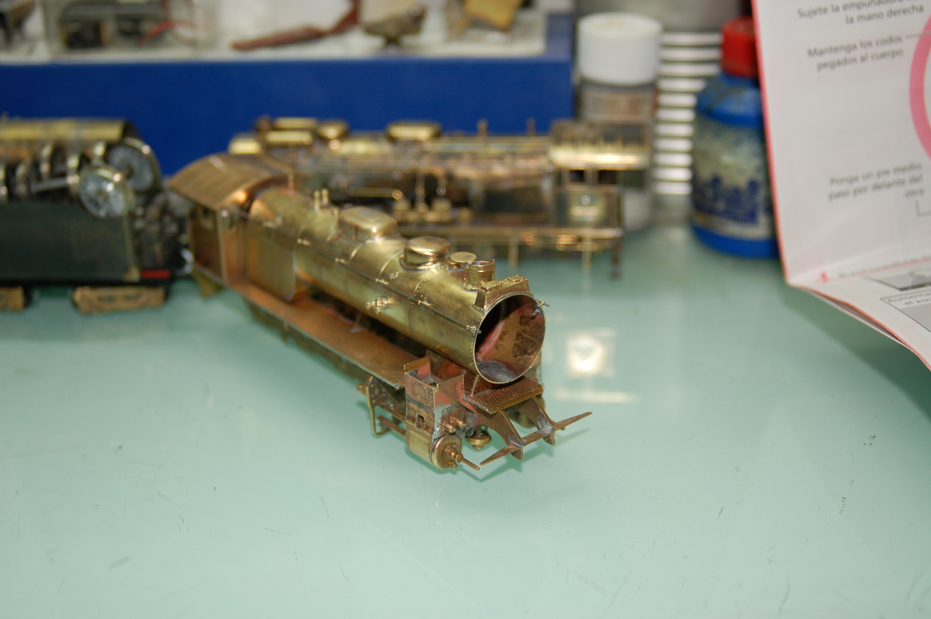

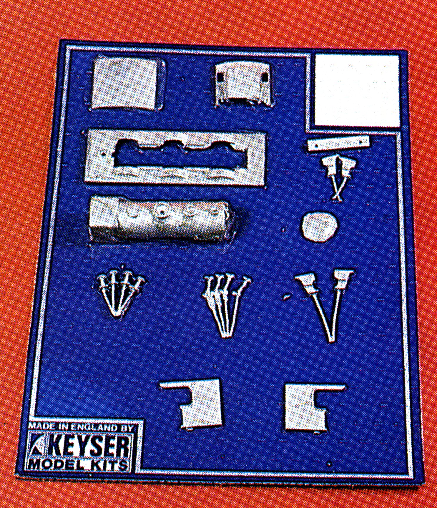

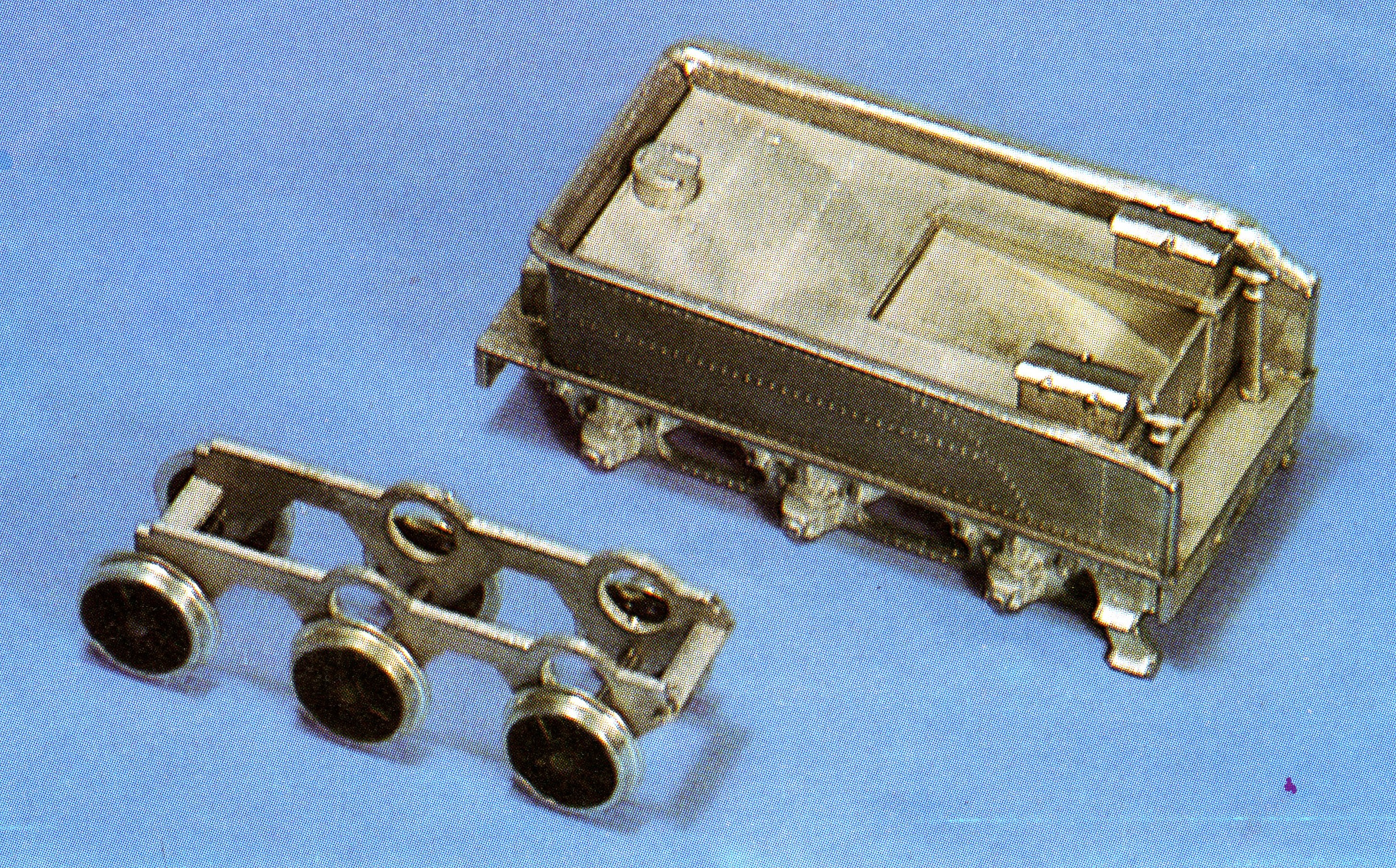

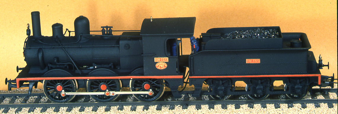

La parte de la locomotora del kit en el blister original

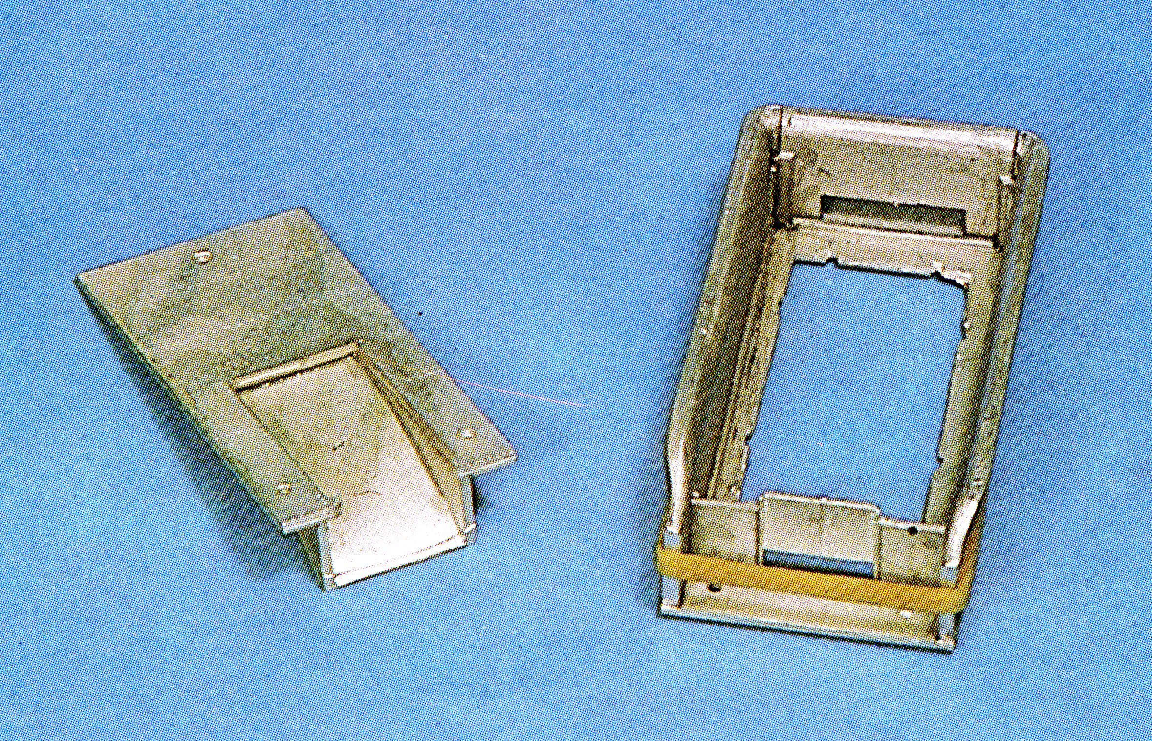

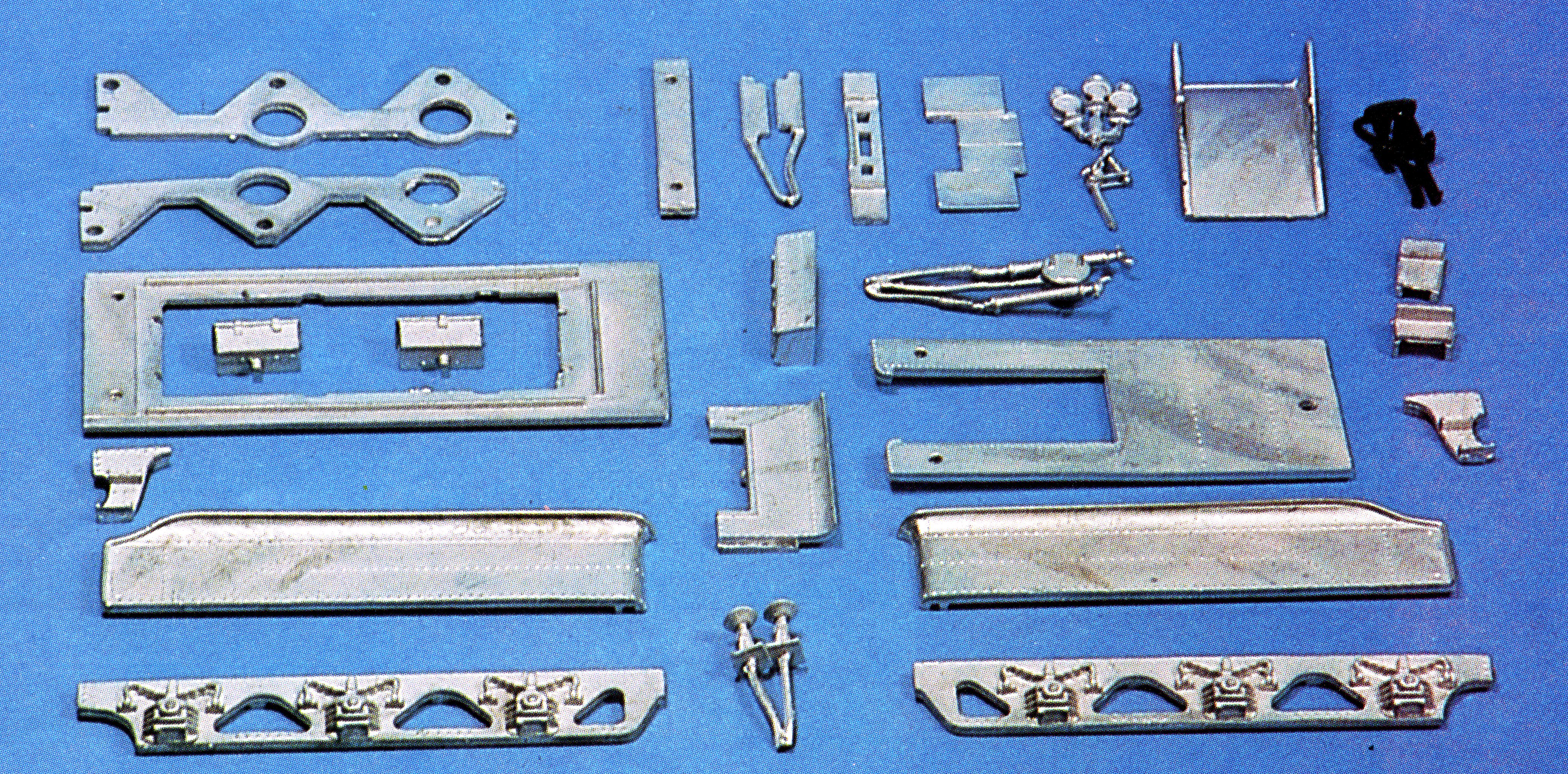

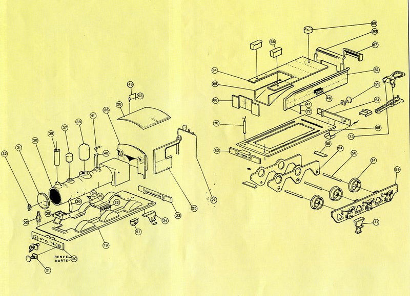

El despiece del tender

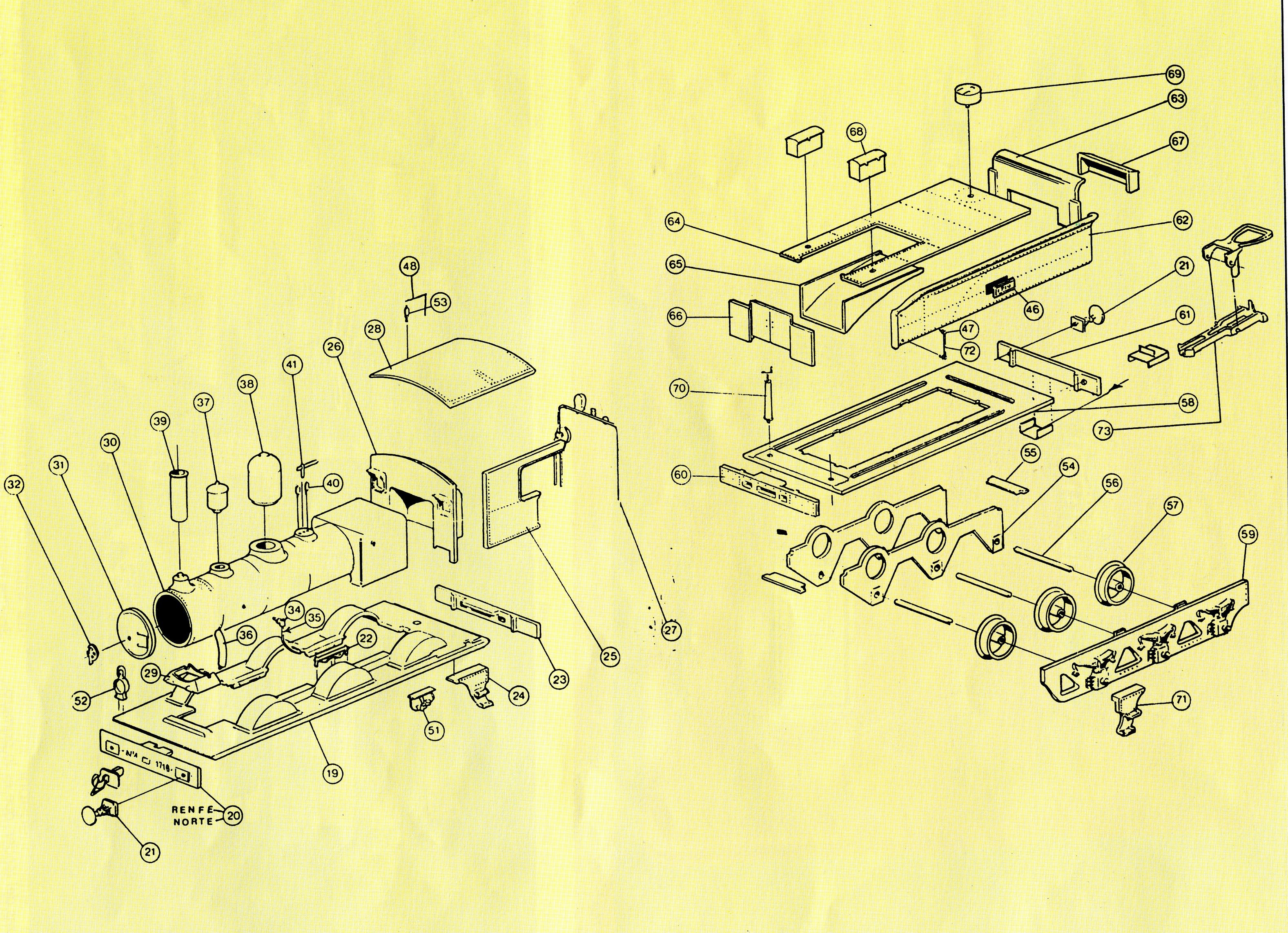

Hoja de instrucciones
030-1720 red.tif
La locomotora real en versión NORTE, aún sin cabina cerrada
030-1720 red.tif (255.12 KiB) Visto 5345 veces

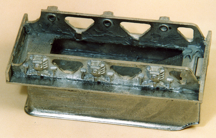

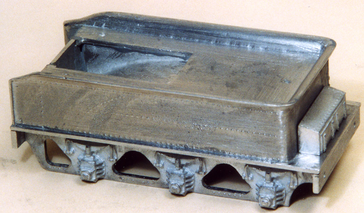

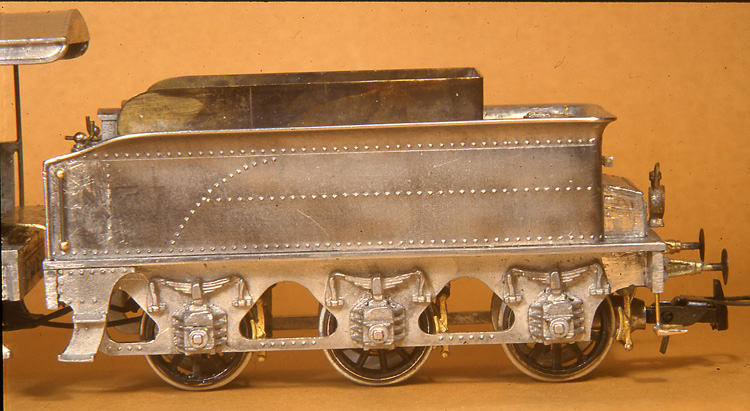

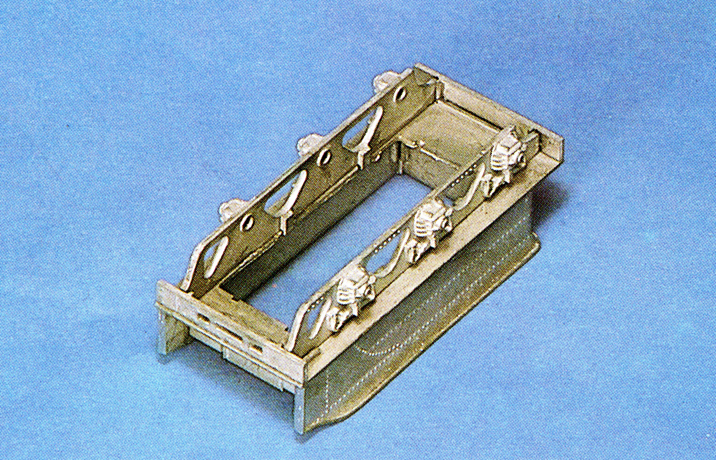

Empezaremos por montar el tender, lo mas fácil.
Se unen el piso y los laterales del bastidor con Nural 31
Reforzando con mas pegamento el interior de las uniones y las "renidijas" que veamos
030 12.jpg (220.49 KiB) Visto 5345 veces

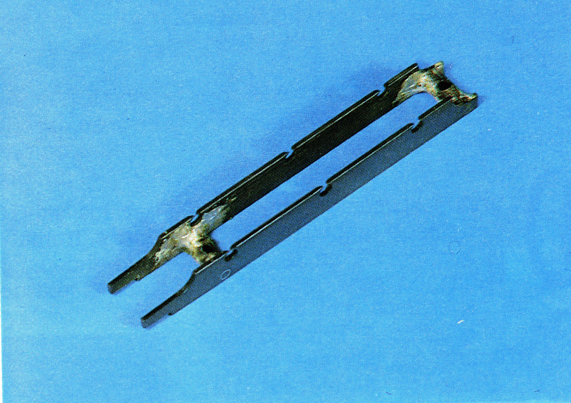

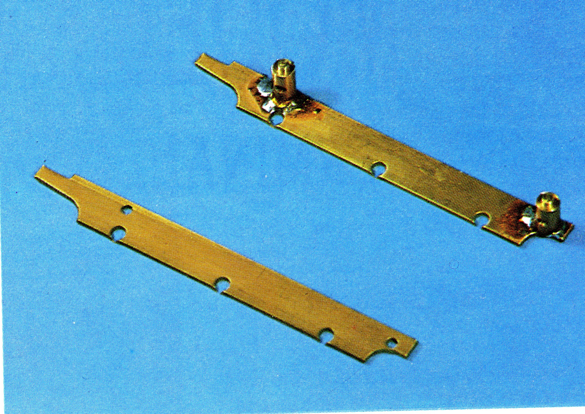

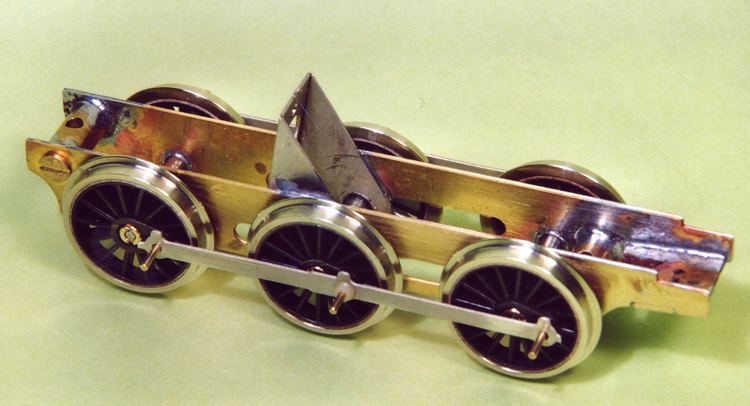

Ahora toca construir el chasis de la locomotora, empezando por soldar largueros y separadores
Hay que asegurarse de que todo queda perfectamente cuadrado, para evitar "cojeos" en la marcha: lo mejor, soldar sobre un cristal.
Se suelda el soporte del motor y comprobamos que el rodaje funciona sin puntos duros
030 chasis.jpg (371.84 KiB) Visto 5345 veces

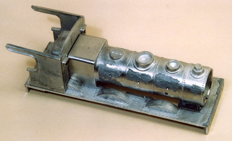

Montando el cuerpo de la locomotora y tapando los orificios originales del kit para los pasamanos, pues estaban mal colocados
030 2 (2).jpg (401.58 KiB) Visto 5345 veces

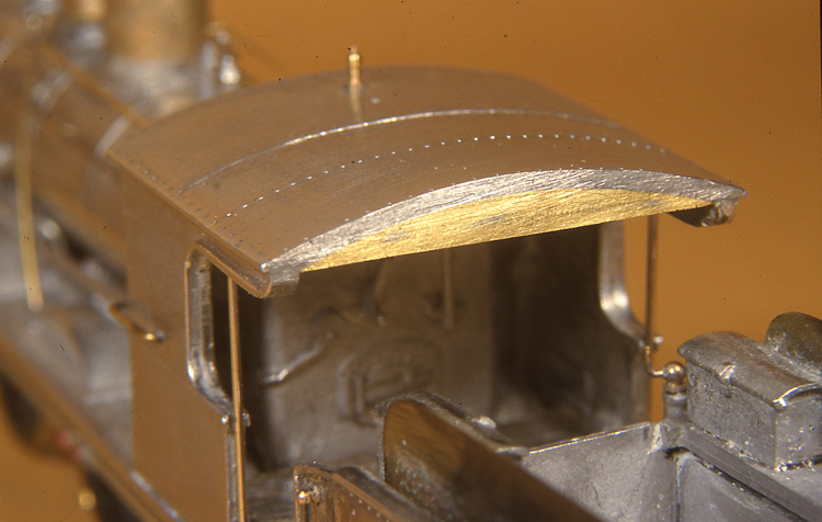

Comprobamos que el techo encaja bien, aunque en mi caso lo rebajé por los bordes para dejarlo mas "fino"
030 1 (2).jpg (373.7 KiB) Visto 5345 veces

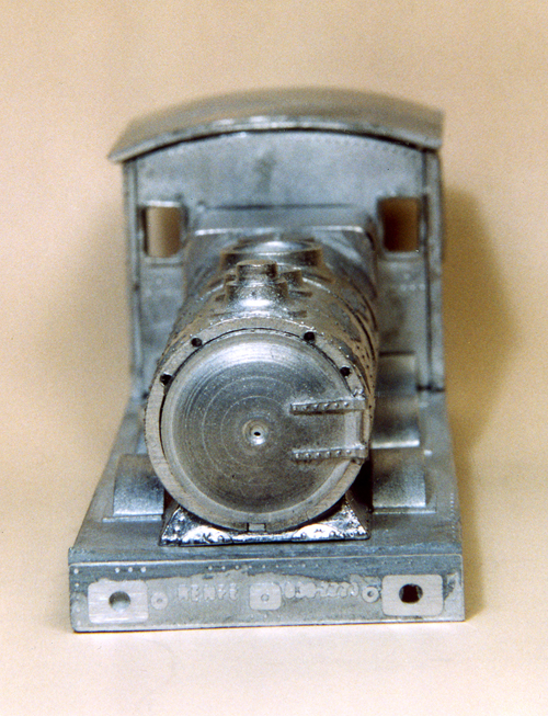

Vista frontal de esa misma parte del trabajo, con la topera de metal blanco limada para dejar paso a la topera de latón.
030 3 (2).jpg (431.66 KiB) Visto 5345 veces

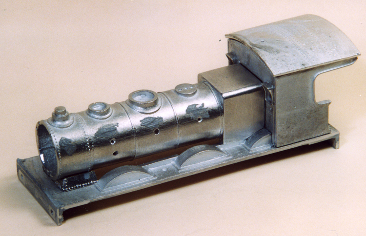

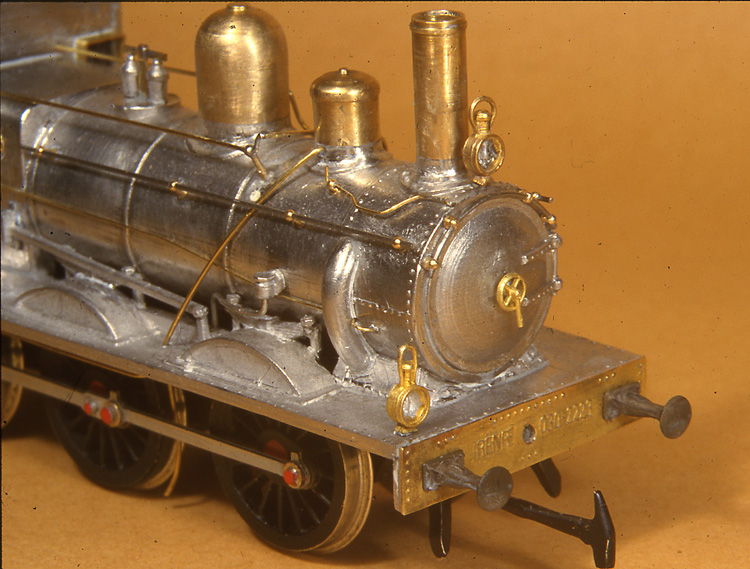

Comenzamos a detallar por el techo y su final (la media luna de latón no venía en el kit)
030 6.jpg (124.5 KiB) Visto 5345 veces

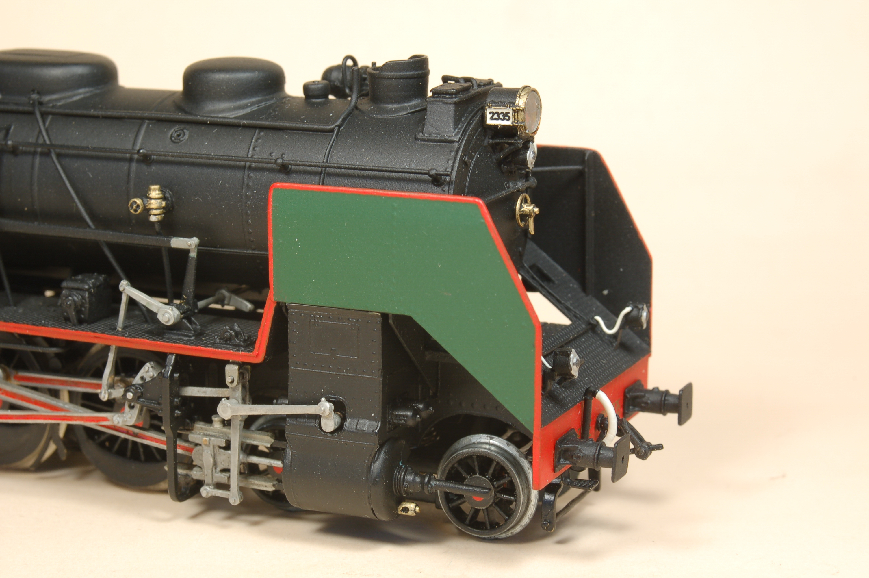

La cabina por su frontal,con registros de JS y viseras hechas con trocitos de latón. se la añaden todos los pasamanos y tirantes de la locomotora original. Y un silbato de latón torneado de procedencia inglesa (Markits)
030 7.jpg (165.77 KiB) Visto 5345 veces

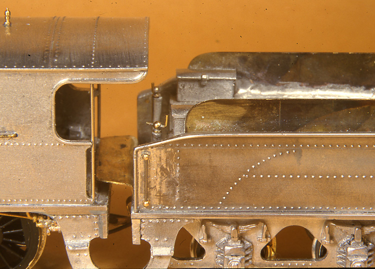

Tambien detallamos el tender con zapatas de freno, farol y topes Norte (todo de JS), así como los pasamanos (Markits o Mabar) y una manivela del freno de mano hecha artesanalmente para que esté a escala (el del kit es bastisimo).
030 9.jpg (173.16 KiB) Visto 5345 veces

Vemos la plataforma del paso entre tender y locomotora (ya equipada con inyectores de JS). Se puede apreciar aqui claramente que el techo esta rebajado.
030 10.jpg (220.24 KiB) Visto 5345 veces

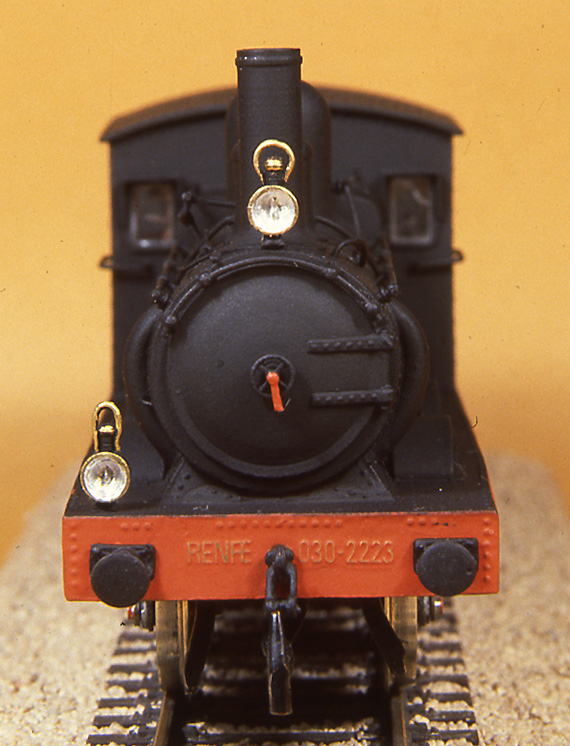

Detalle del frontal con faroles, volantes y topera de latón

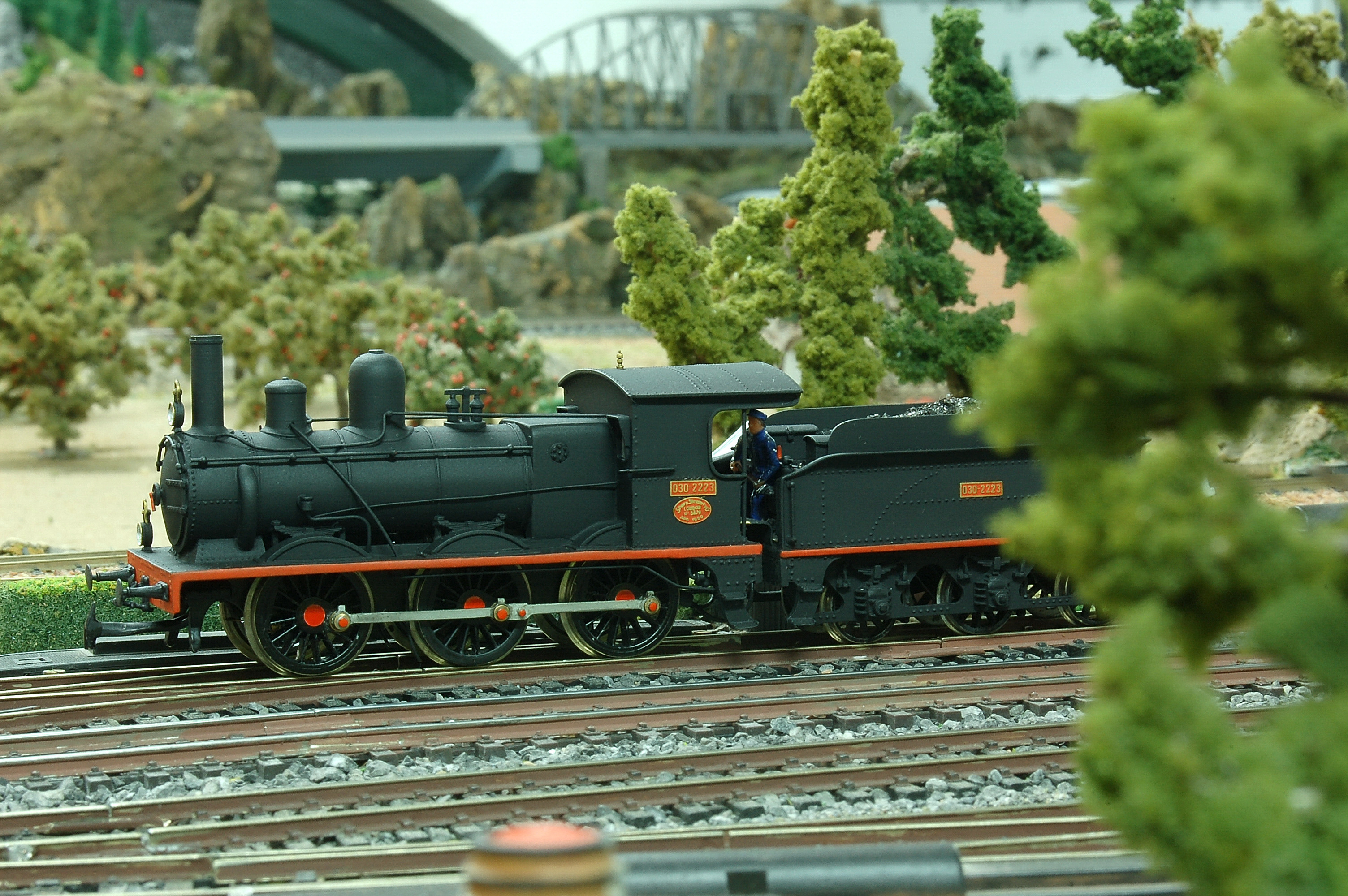

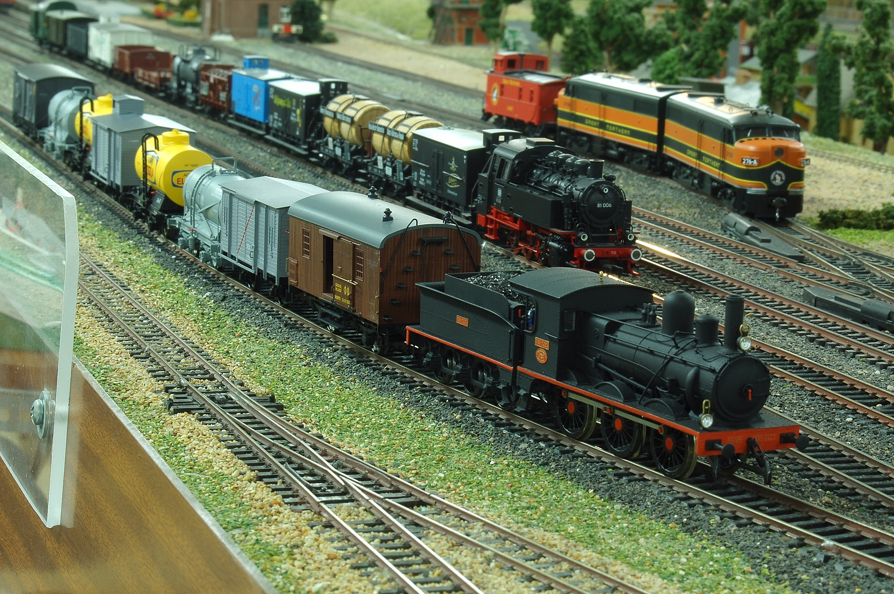

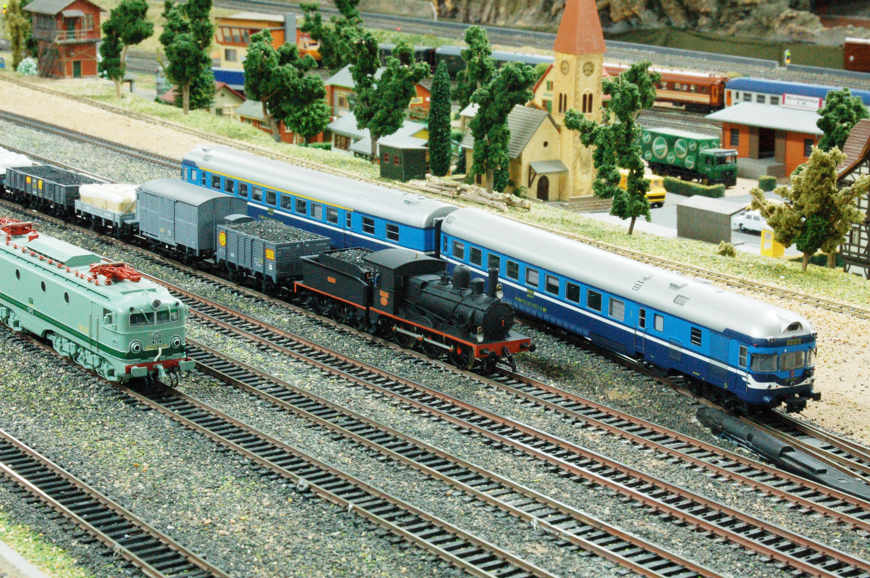

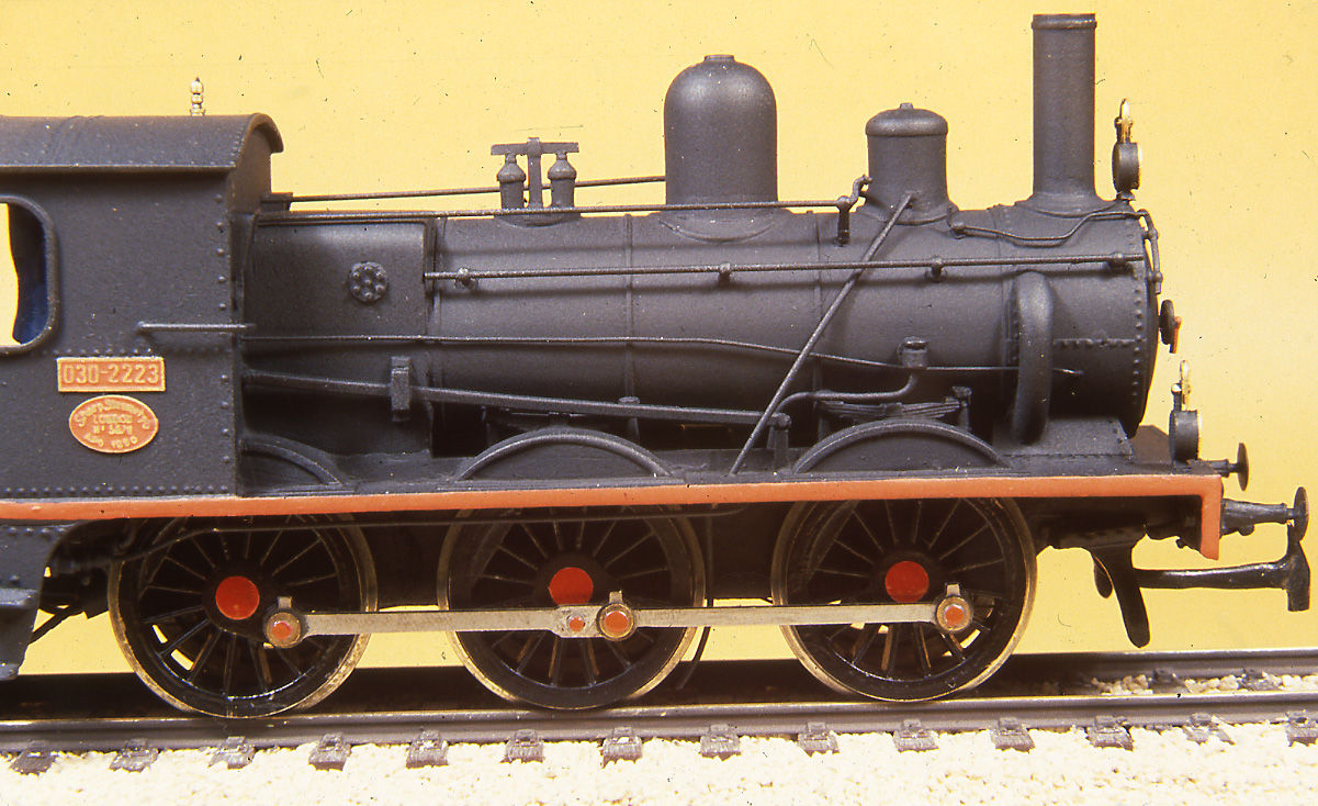

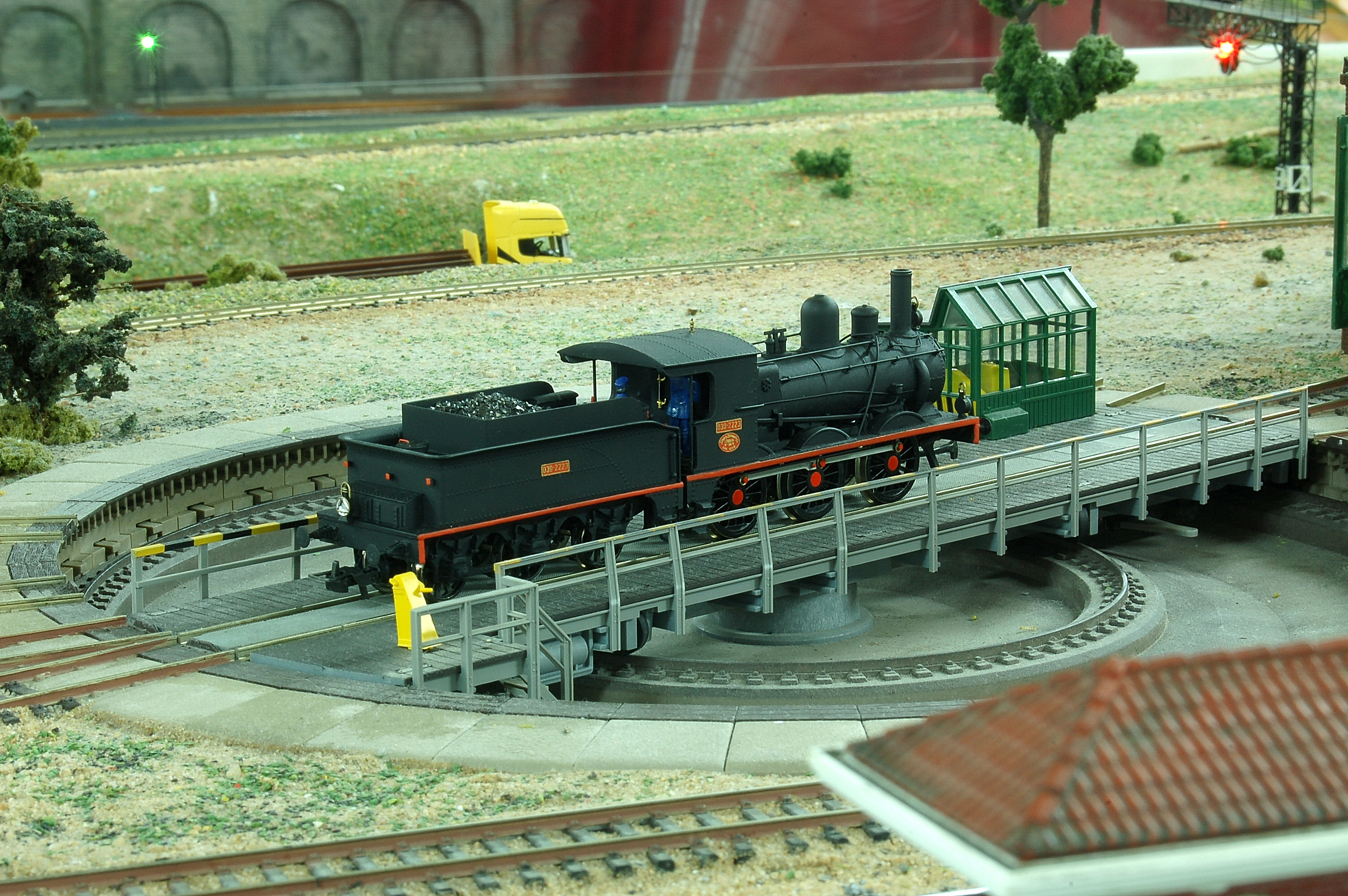

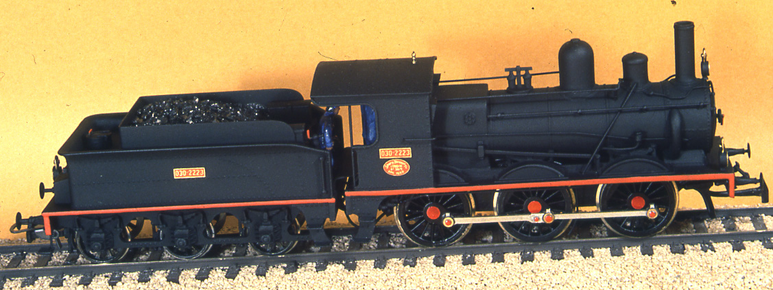

Sigamos con las fotos del modelo terminado y pintado y en "ambiente": rodando por la maqueta de la AAFC de Madrid.
Sé que parte de estas fotos ya las había publicado, pero voy a reunir en esta serie de "Talleres Generales de Bagdad" todos mis modelos publicables.
Por esta vez terminamos.
Cuando digitalice esta locomotora y le ponga luces.... volveremos sobre ella.
Detalle del lado izquierdo del modelo
Y del derecho
Vista mas cercana del lado izquierdo
Y del derecho
Frontal
030 5.jpg (170.01 KiB) Visto 5340 veces

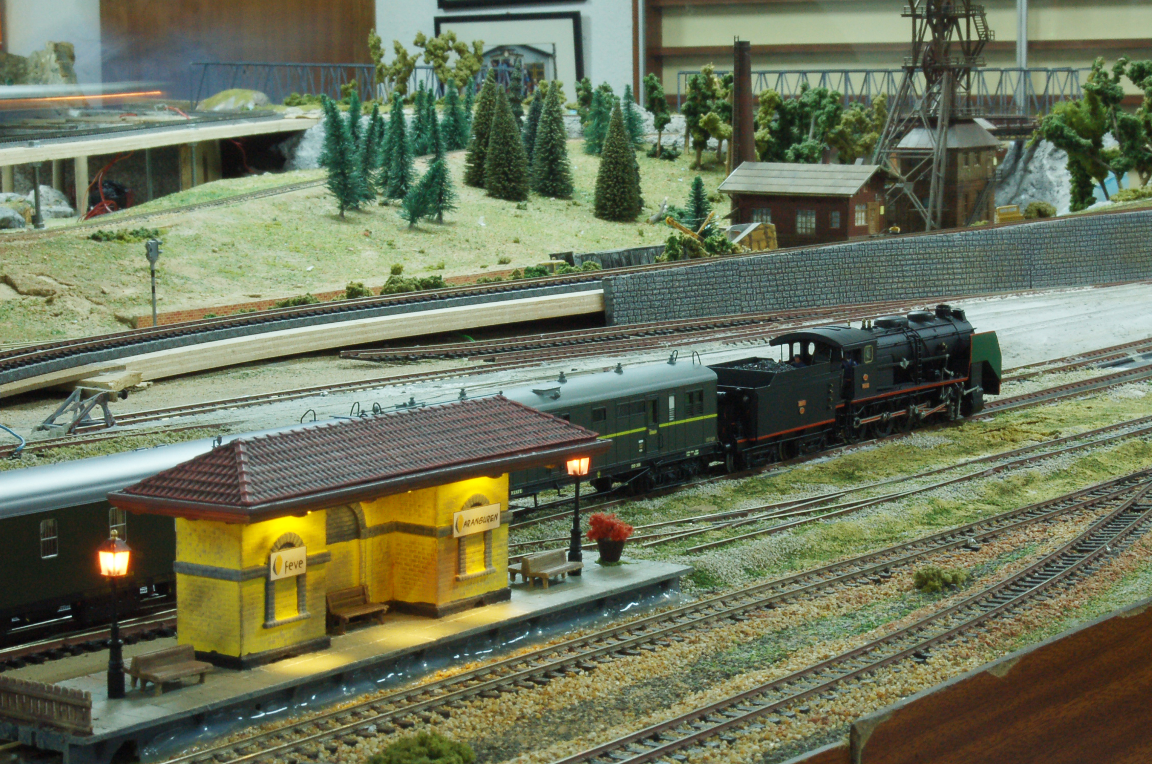

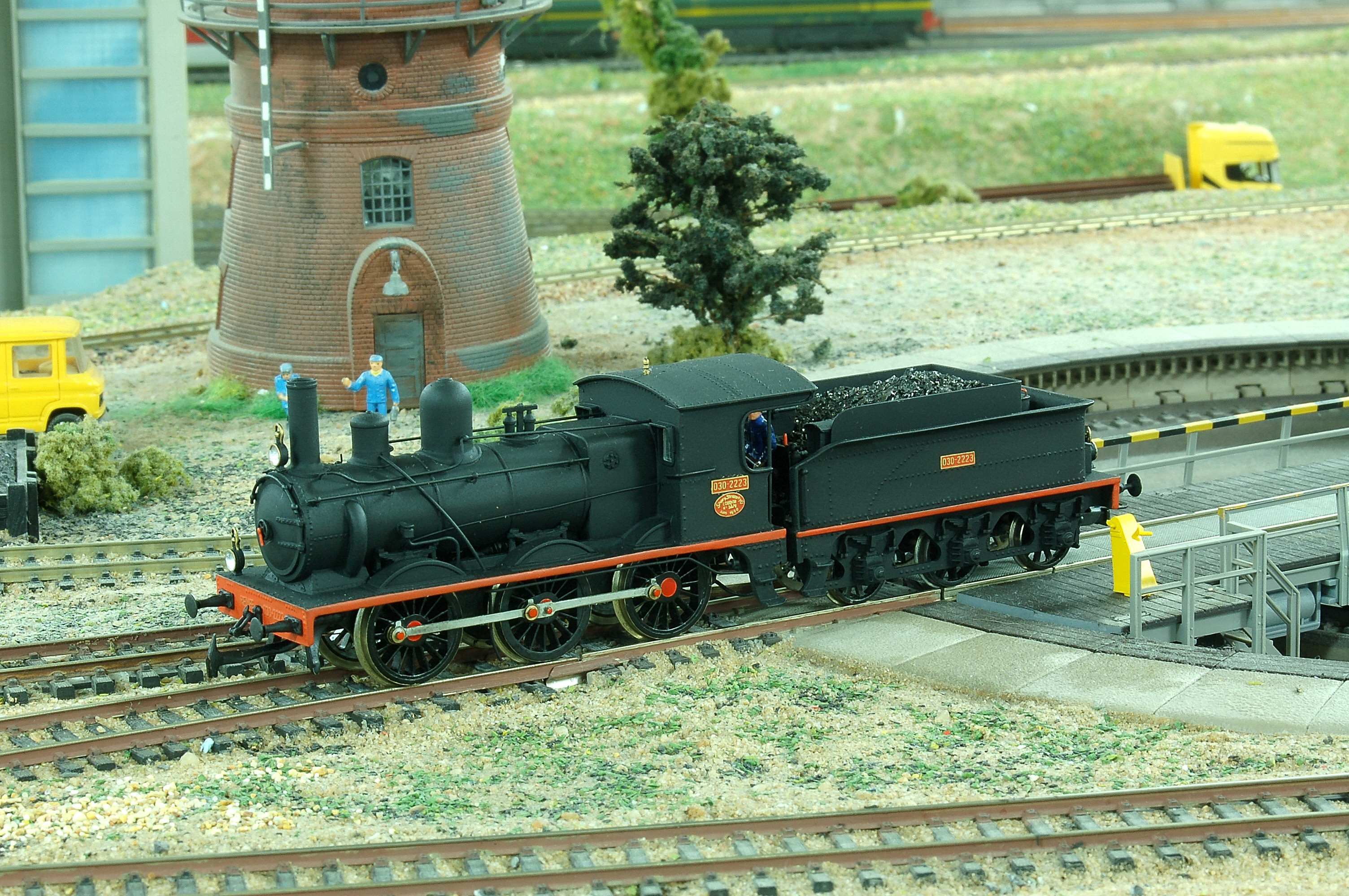

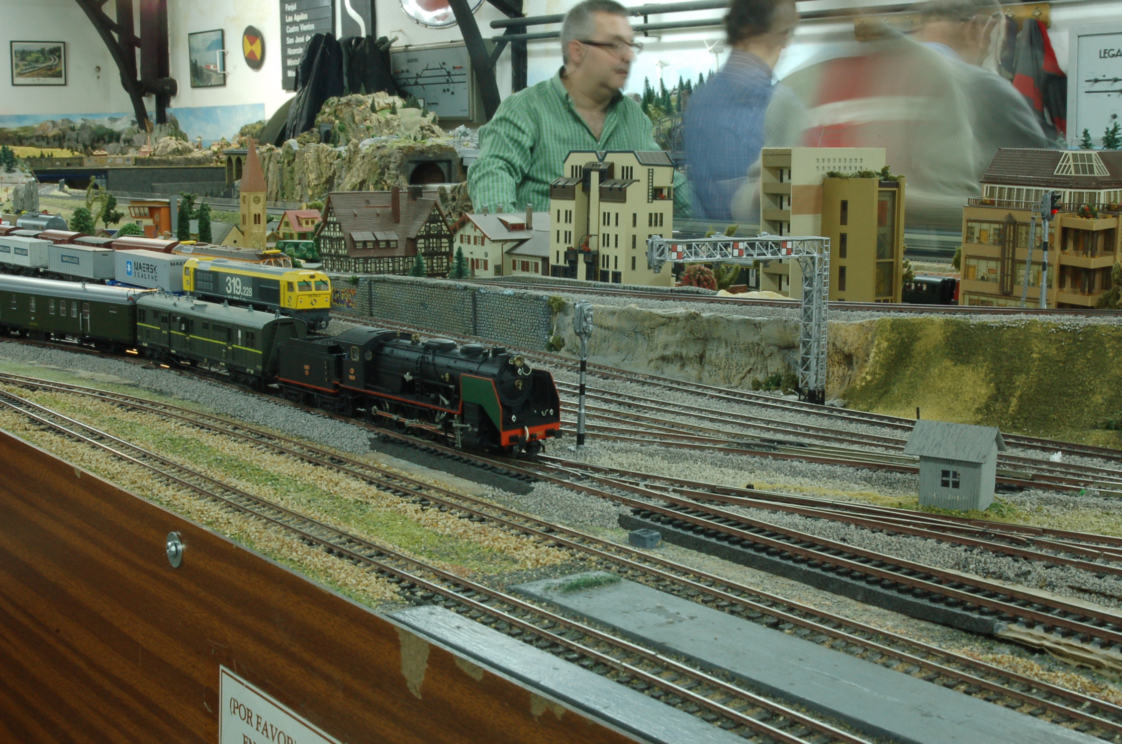

En su ambiente

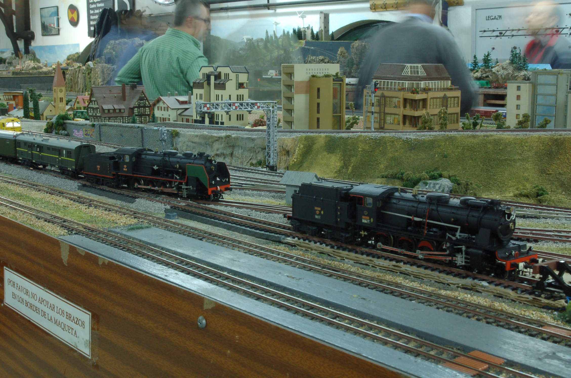

En el puente giratorio
Saliendo de él

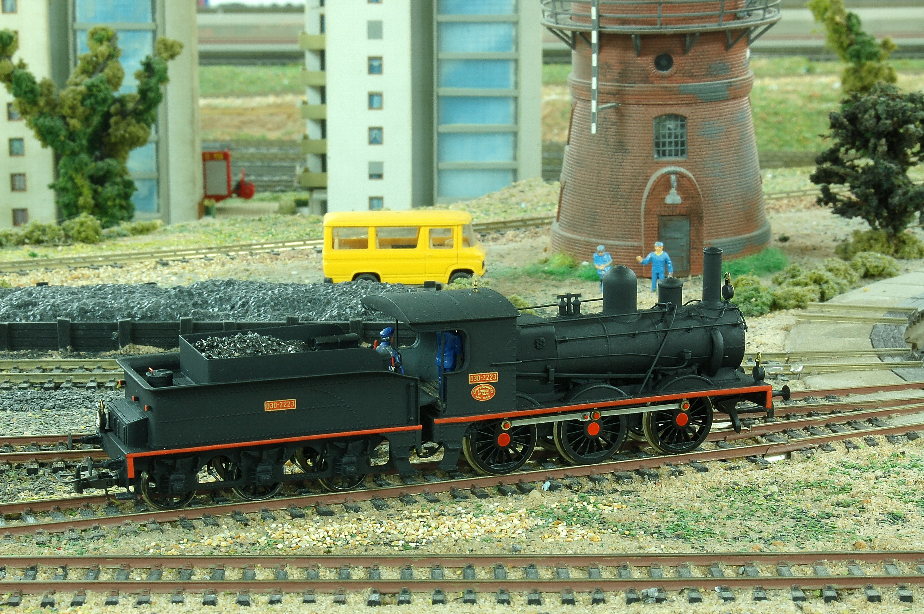

Entre árboles
A la espera de tomar servicio
Con un tren colector
ACon un mercancías esperando la salida

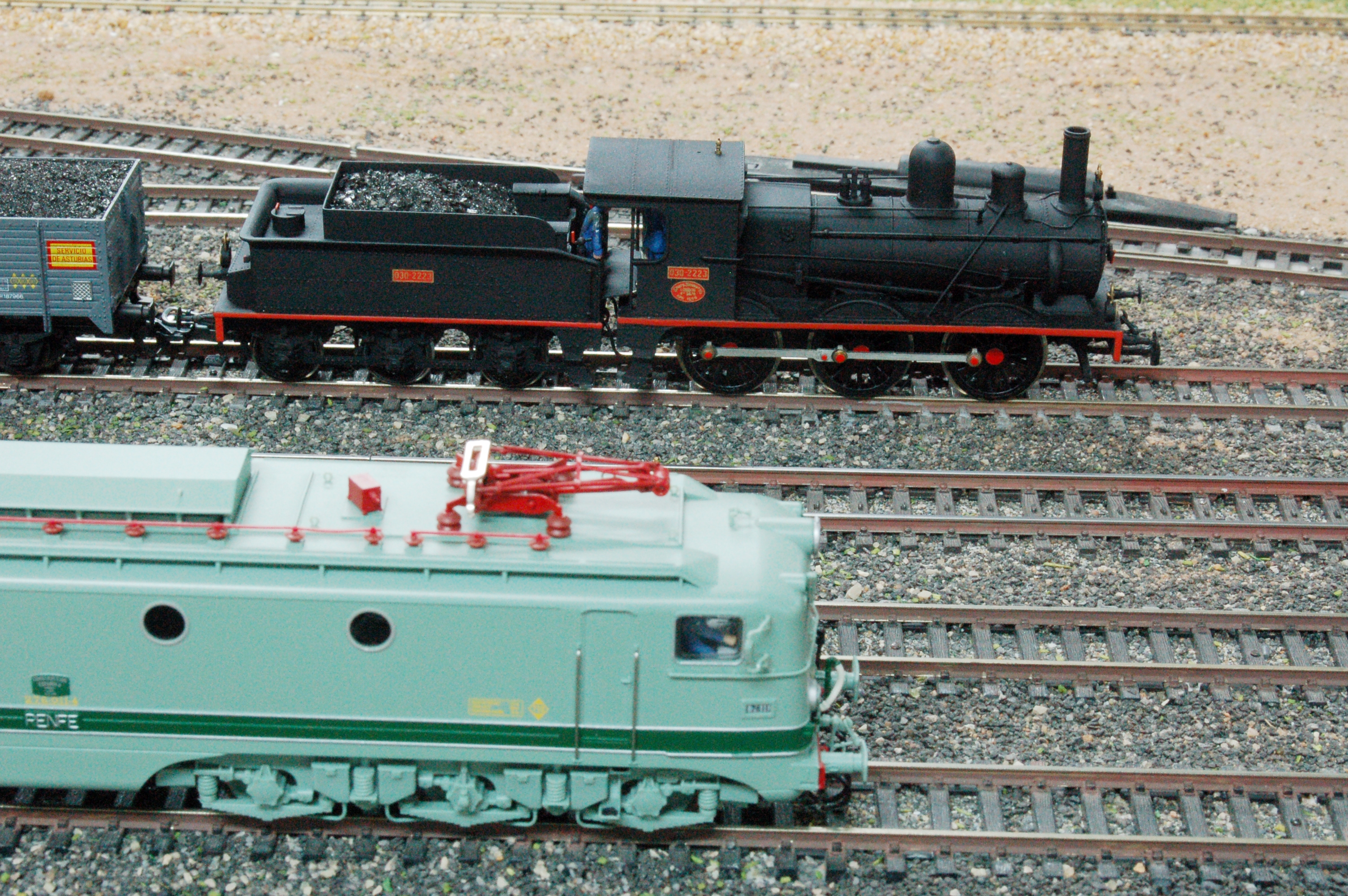

En detalle junto al Ter
La Alsthom seguro arrancará antes

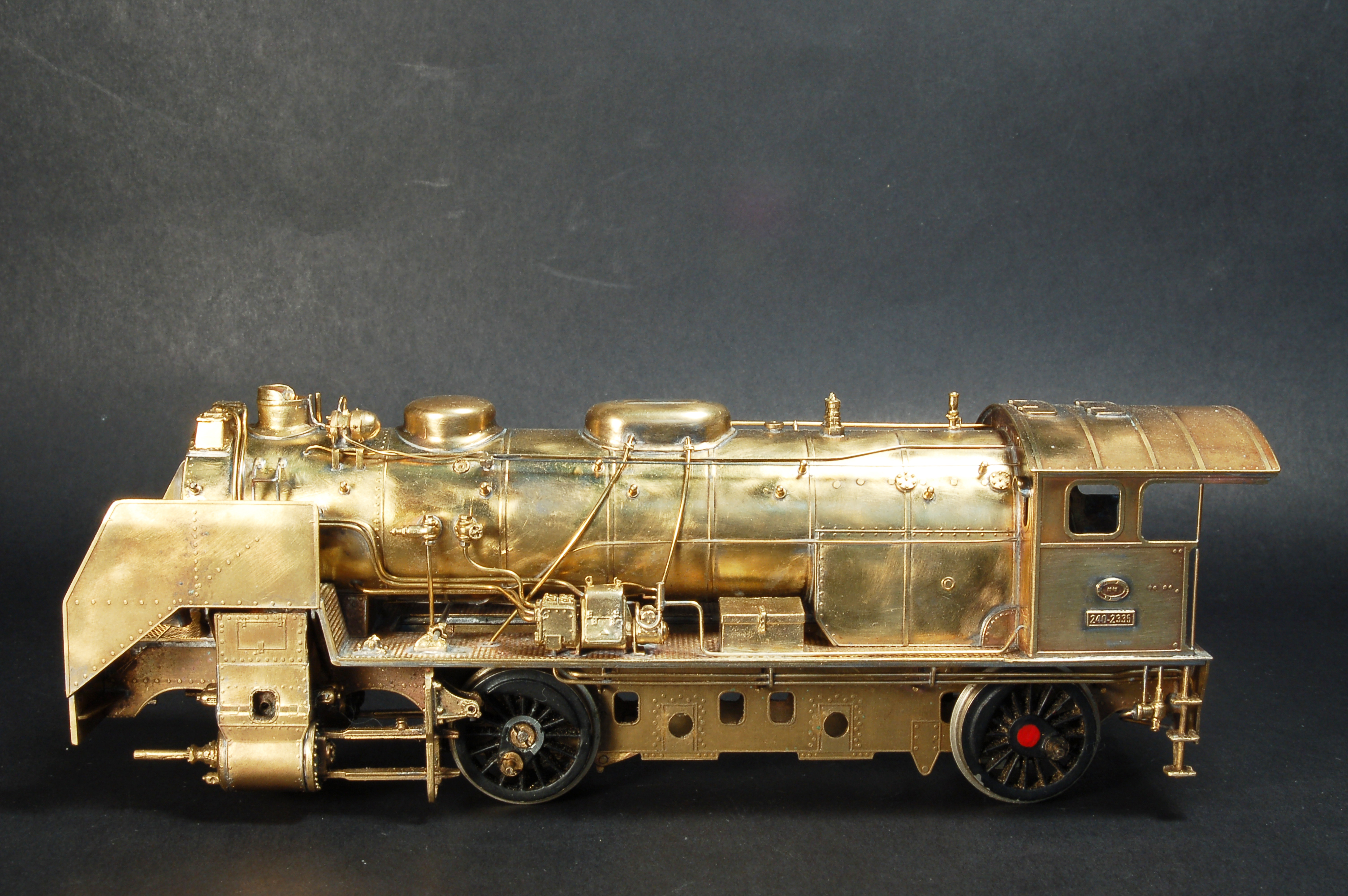

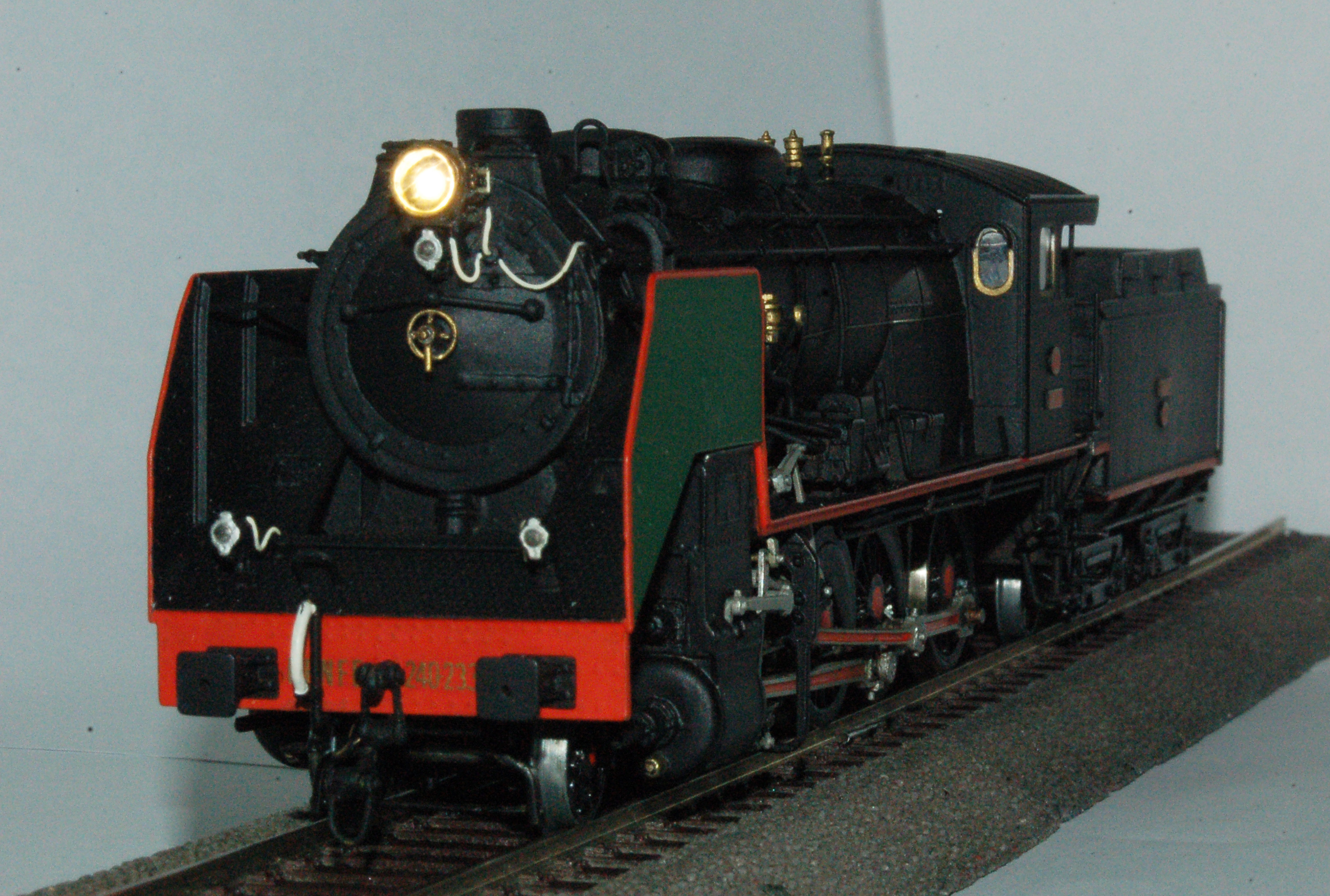

Ahora pasaremos a la 1300 "nueva" de MZA.
Es un kit de Forne mejorado: nueva mecánica que permite el paso por curvas de radio 2, detalles caseros o de Lemabo, ajustes precisos en la unión de caldera y domo, arenero o chimenea, una nueva disposición de las chapas que cubren la distribución, borde del techo de la cabina retocado, digitalizada con iluminación en cabina, faro y hogar, plataforma movil entre locomotora y tender, aros de adherencia en llantas torneadas para esfuerzo extremo de arrastre (si, lo siento, yo SI soy partidario de los aros)...
De este modelo apenas tengo fotografías del desarrollo.
Añadiré mas imágenes del rodaje y de la iluminación cuando pueda.
Saludos de nuevo.

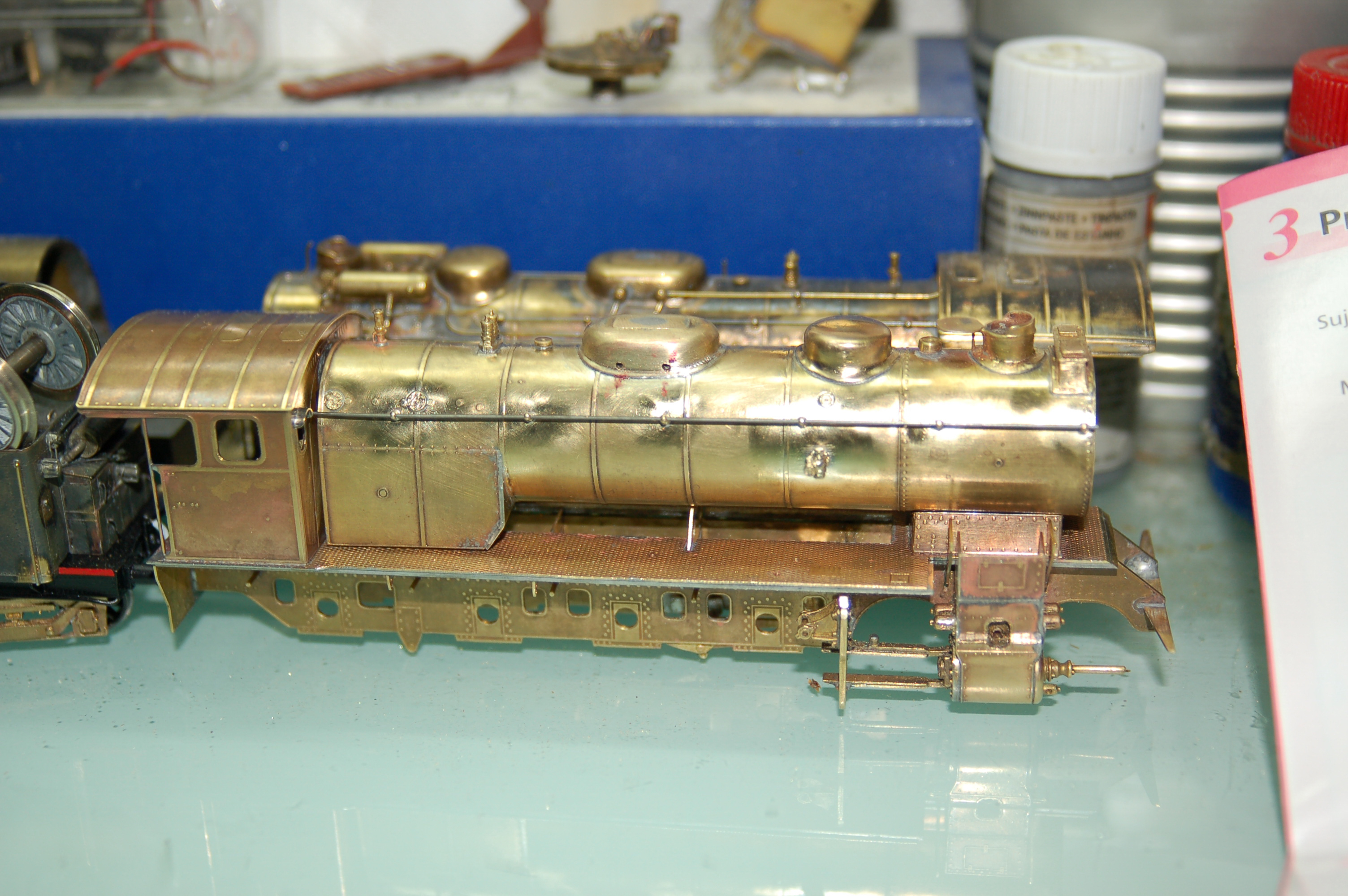

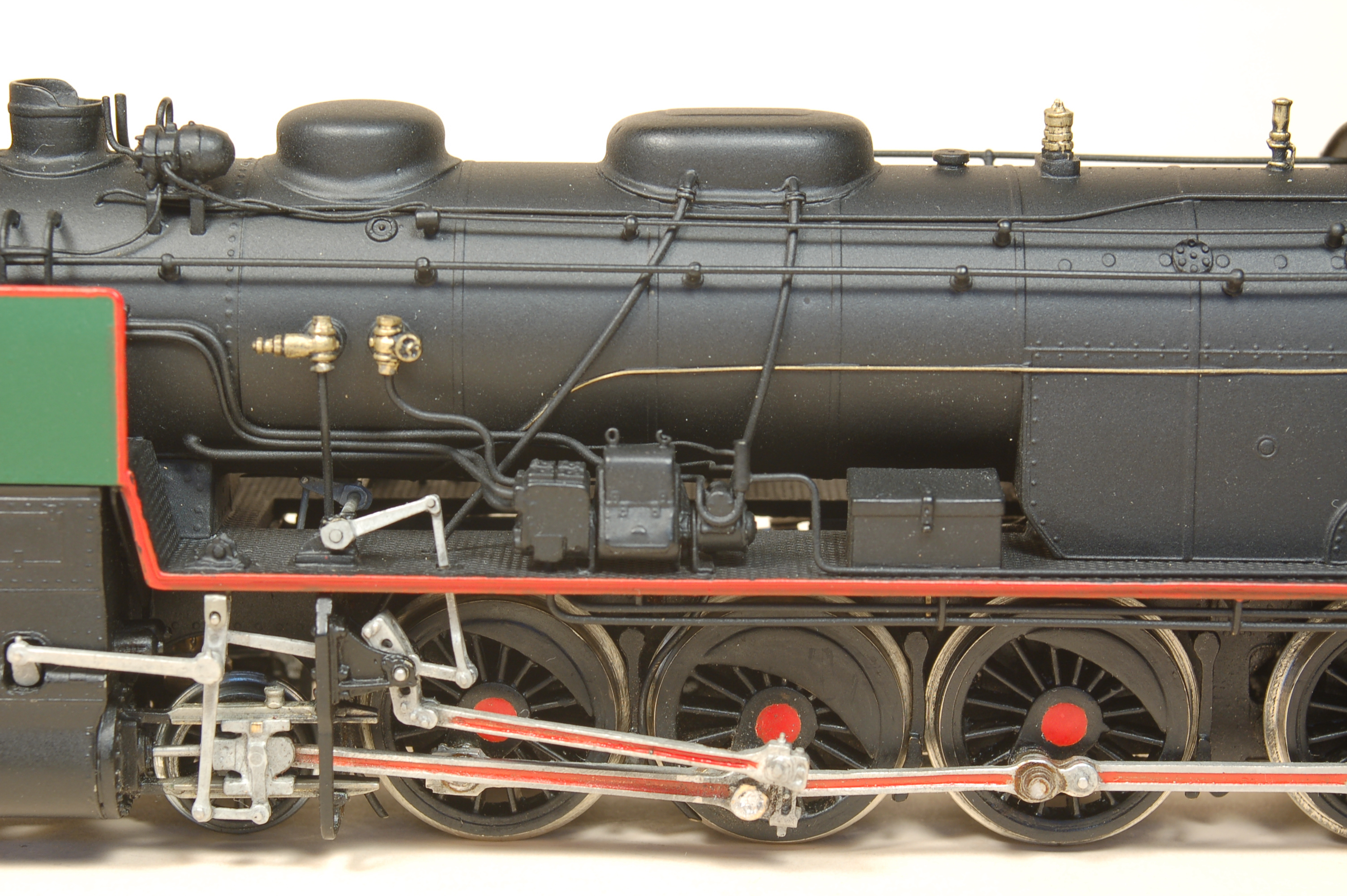

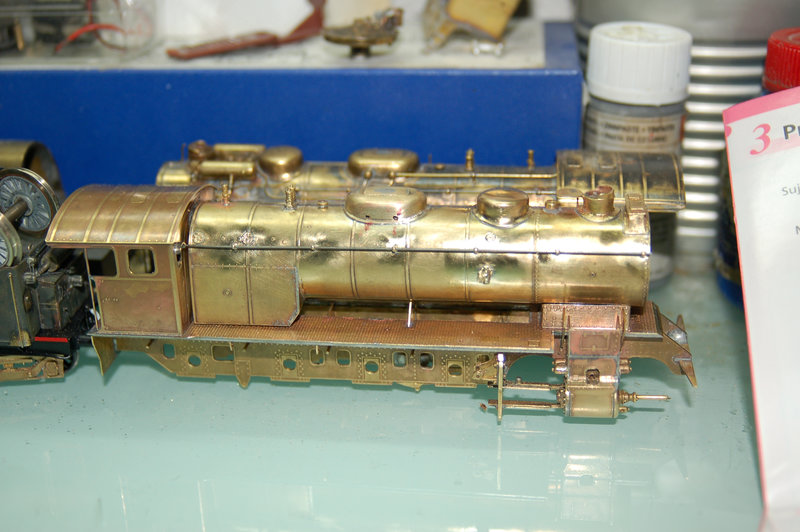

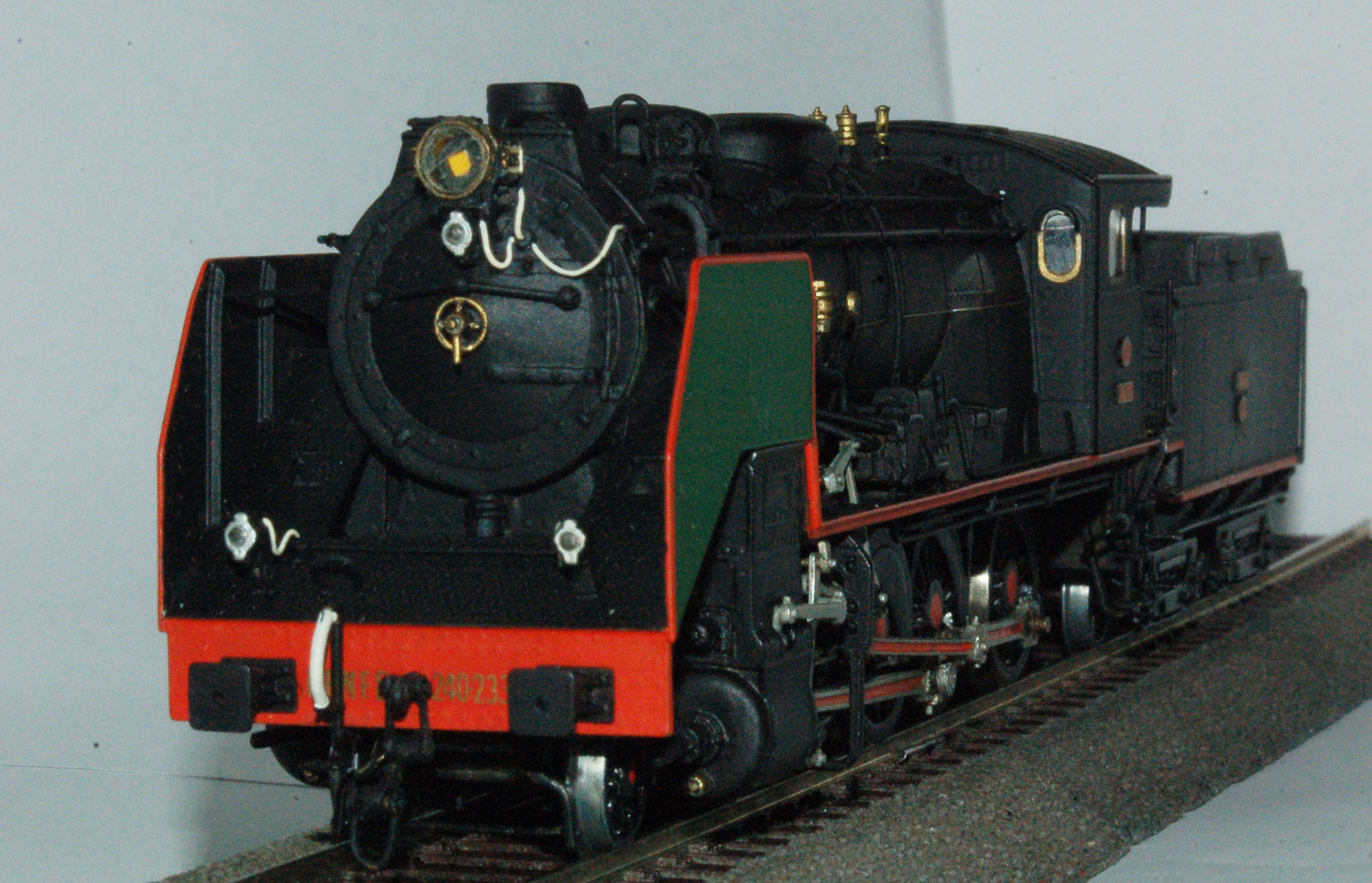

La 1300 del kit bruto de Forné bastante adelantada
Vista frontal con detalles de las modificaciones que le hice: para evitar problemas de ajuste con la cubierta de la distribución al montar o desmontar la locomotora

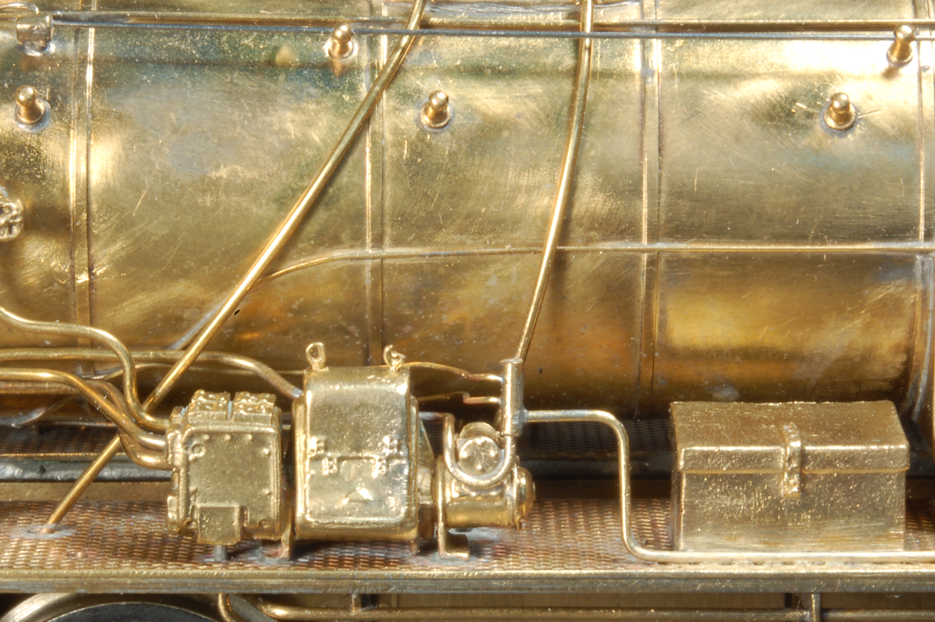

Un detalle de la bomba Worhtington, sus tuberías y engrasadores. La anilla de la derecha (argolla de elevación) se me abollo en esta foto. Esta bomba es Lemabo, que me parece mas apropiada en tamaño que la de Forné

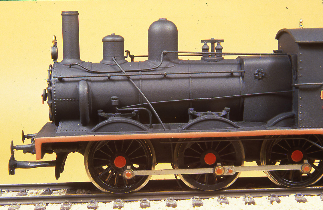

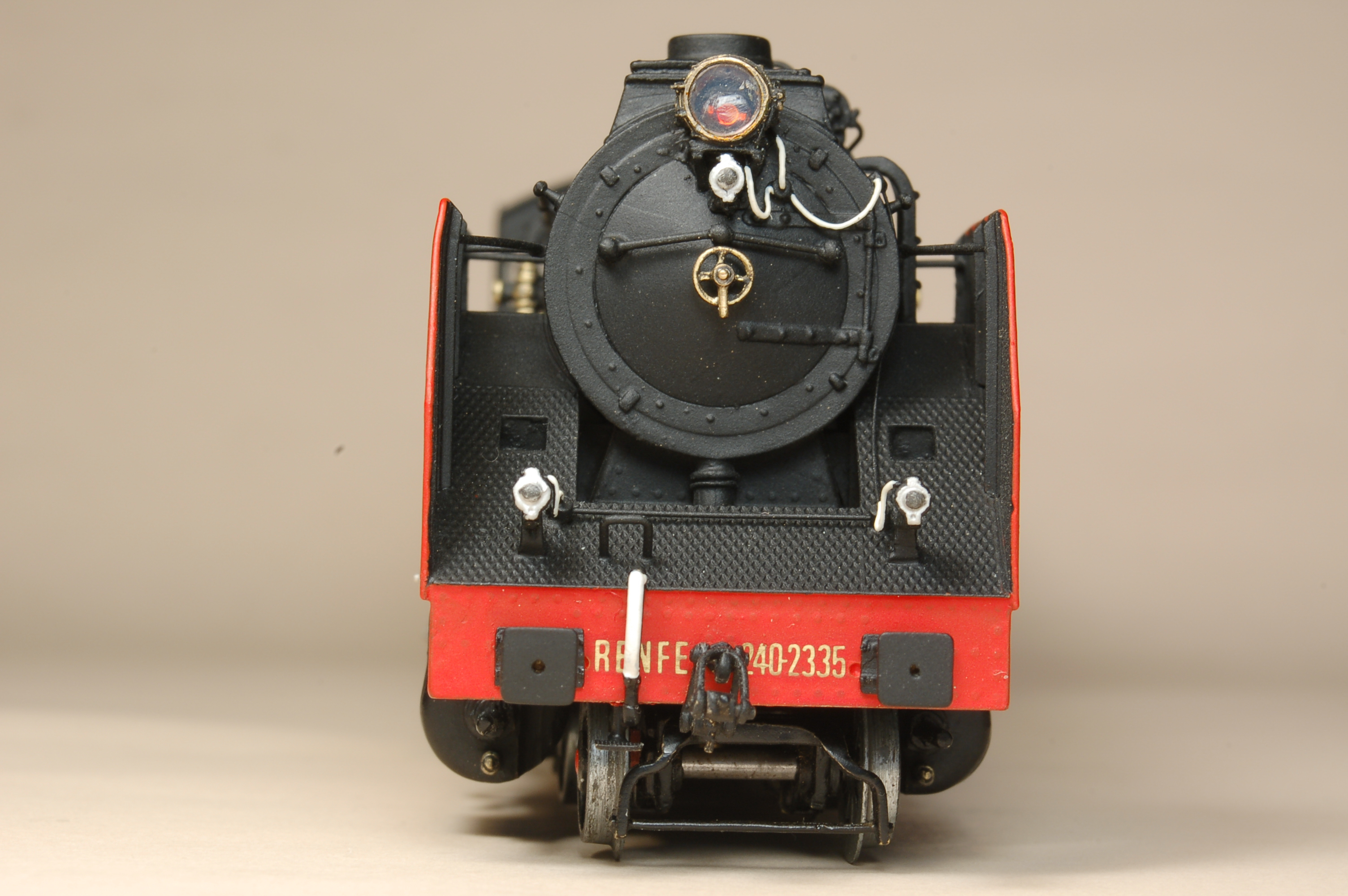

Lateral izquierdo terminado. Con generador de vapor de Lemabo (dinamo), TODOS los tubos y tubitos que tenía la locomotora original, registros de Lemabo (los de Forné estan grabados en la propia chapa de la caldera), escalera tras la pantalla, dos cuerpos de introduccion diferentes, palanquería de la distribución fiuncional de Lemabo, recalentador, domo, chimenea y arenero ajustados al límite y cajón de herramientas (de Forné).

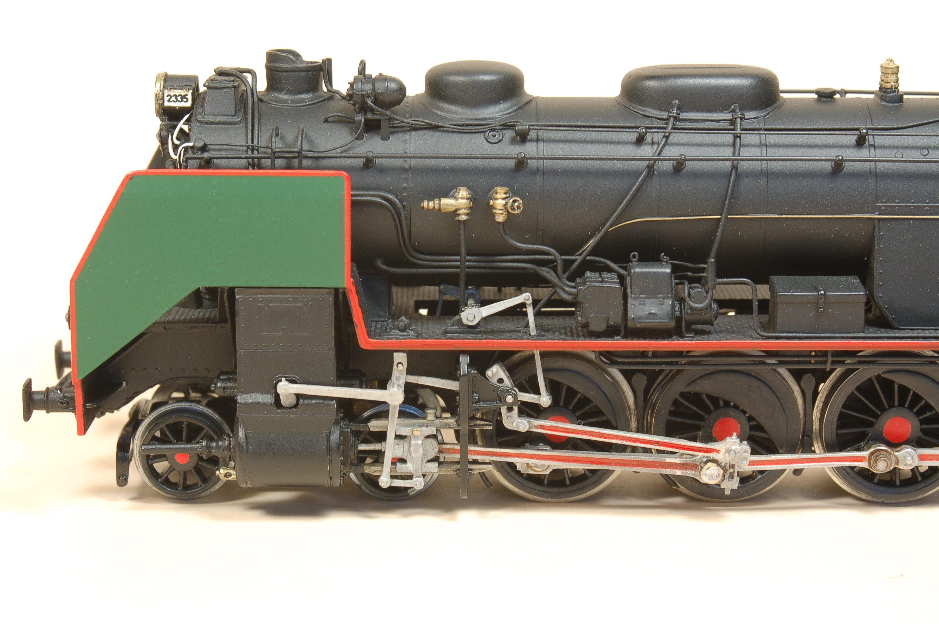

La pantalla en detalle con la locomotora ya pintada (todo esto es Titanlux). Las bielas estan estañadas en frio y los bulones se han puesto "del revés" para que la parte fina quede visible en el exterior. Como veréis, al cambiar la disposición de las soldaduras de la distribución no se ven ranuras, que en el montaje original del kit si se apreciarían.

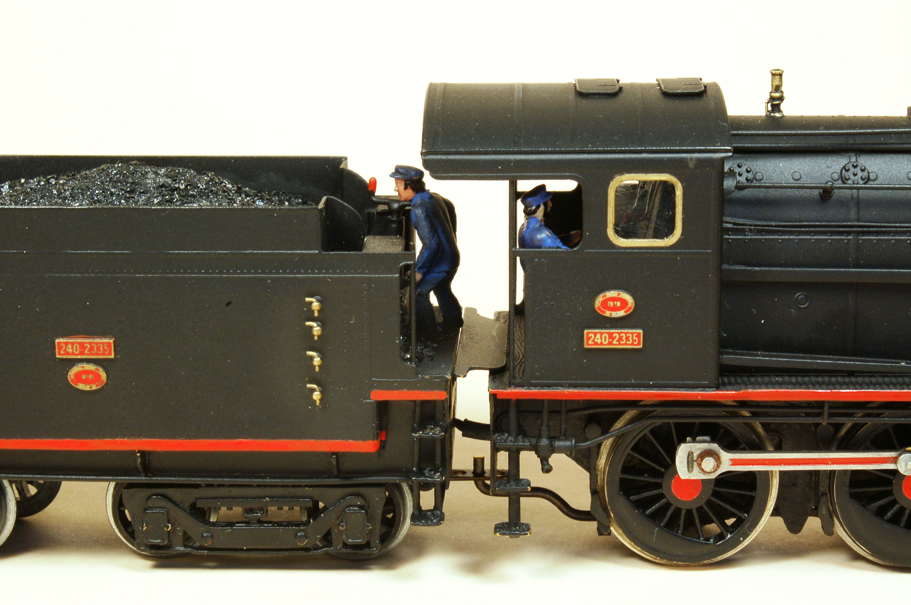

Grifos de nivel del tender (caseros), tripulación y plataforma de paso entre vehículos que permite el juego suficiente para entrar en vías de radio 2. La unión entre locomotora y tender tiene varios orificios para ajustar su separación según el radio de vía por la que haya de circular.

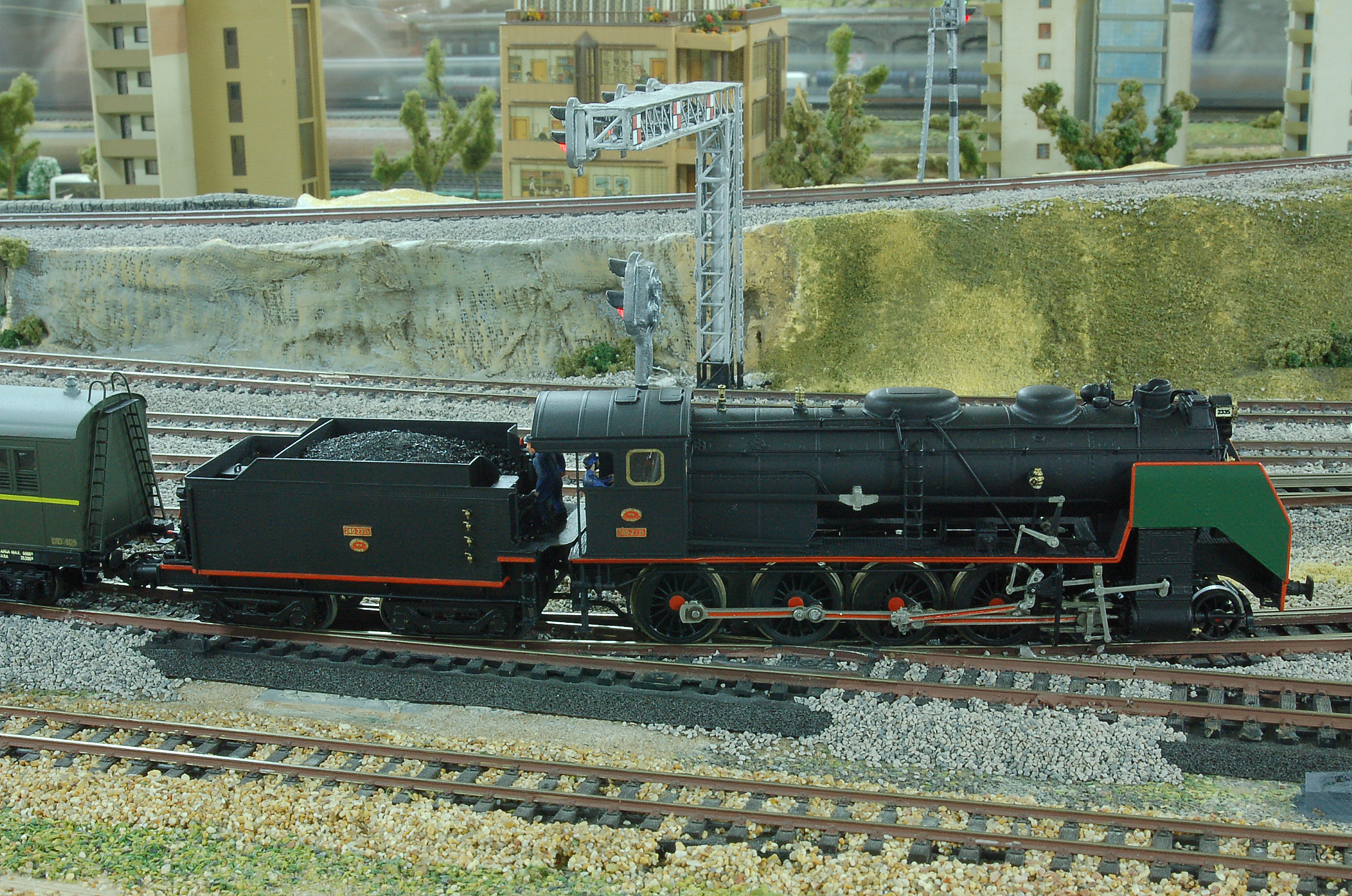

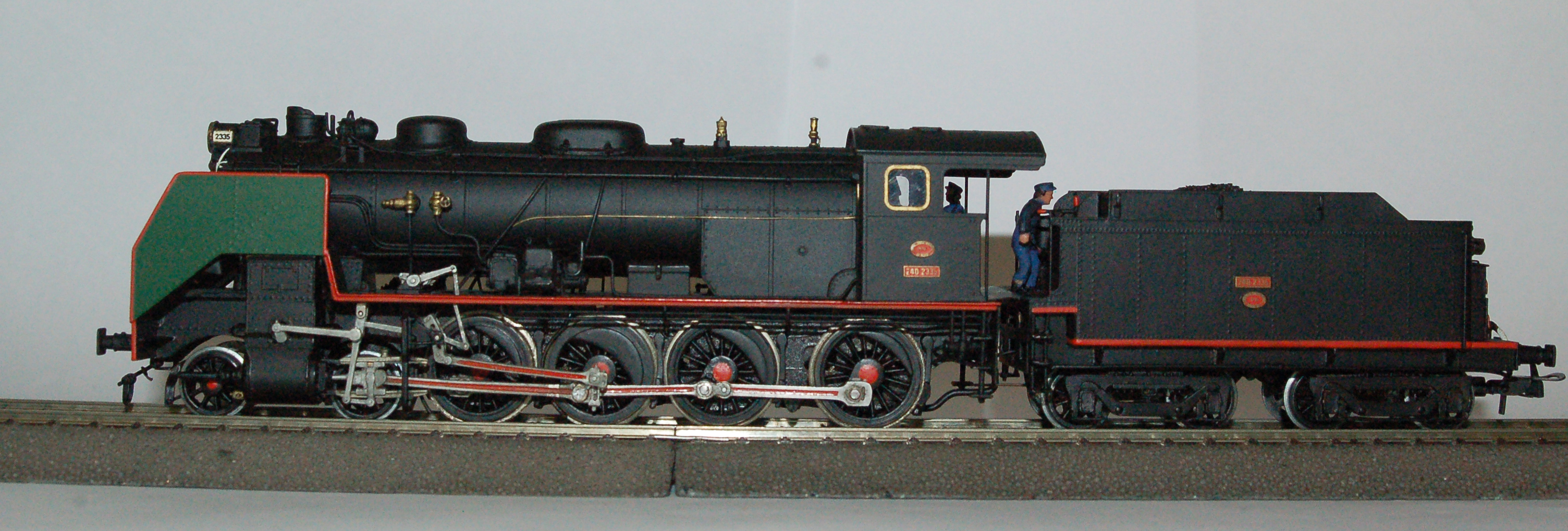

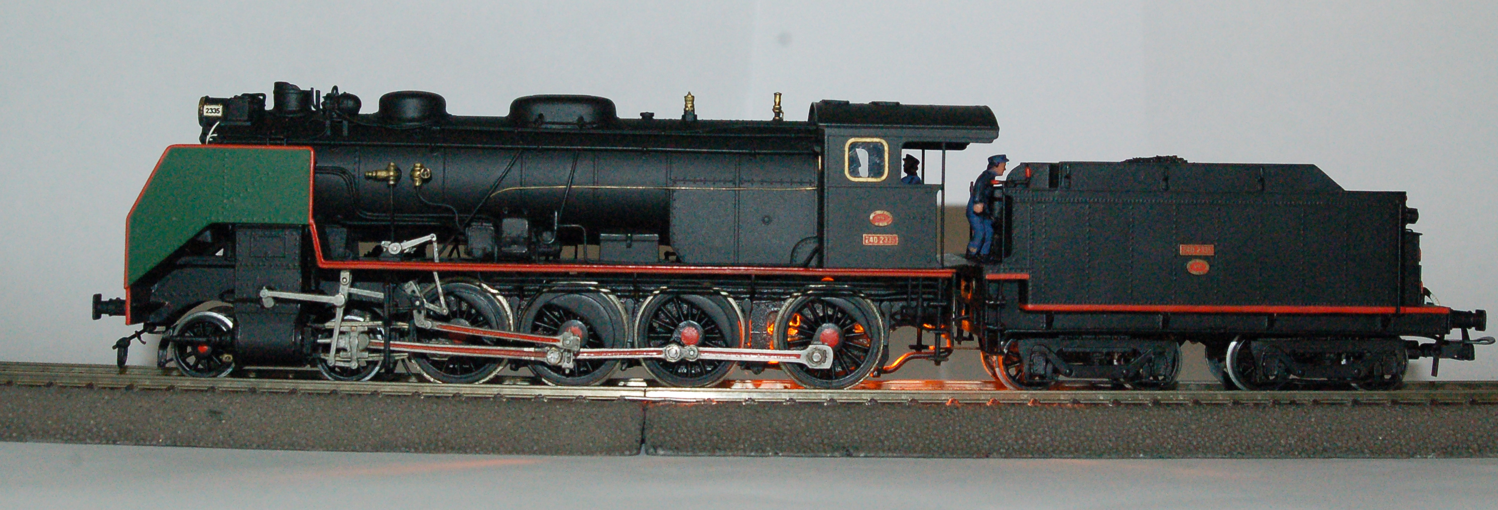

Seguimos con fotografías de la máquina terminada y en "servicio"

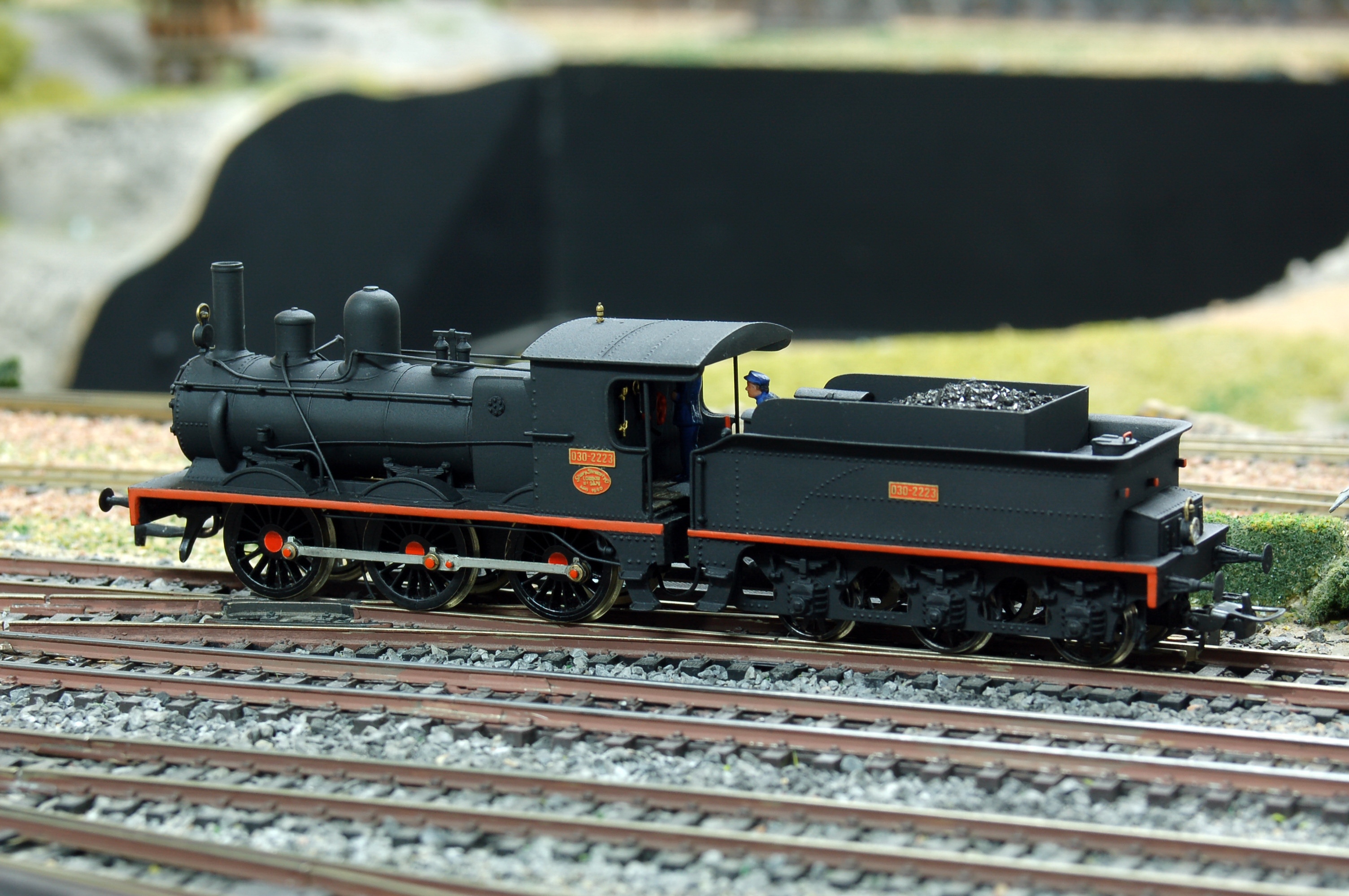

La vista que visteis antes, mas o menos, pero pintada
Fijaros que a la dinamo llega el tubito del vapor de alimentación, regulado desde la cabina, y salen de ella su escape y los cables hacia delante. De la caja de conexiones parten, a su vez, los cables blancos para alimentar el faro y la luz superior de posición.
Testero frontal con matrícula y gancho (Lemabo) recogido pero funcional.

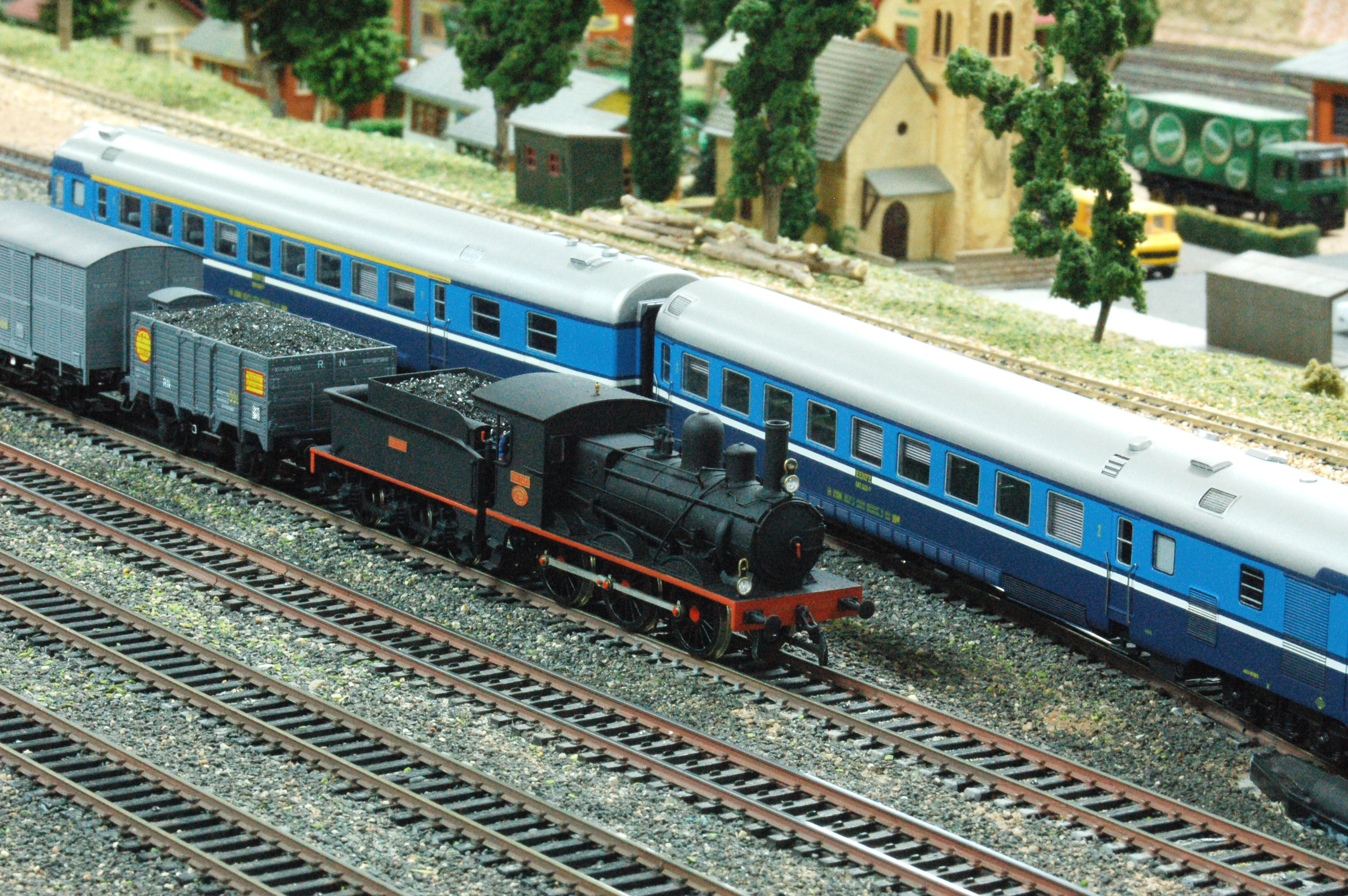

Preparada para salir de la estación con su tren (maqueta AAFC de Madrid)
Iniciando viaje
Negociando los desvíos de salida
Y, de momento, se nos va

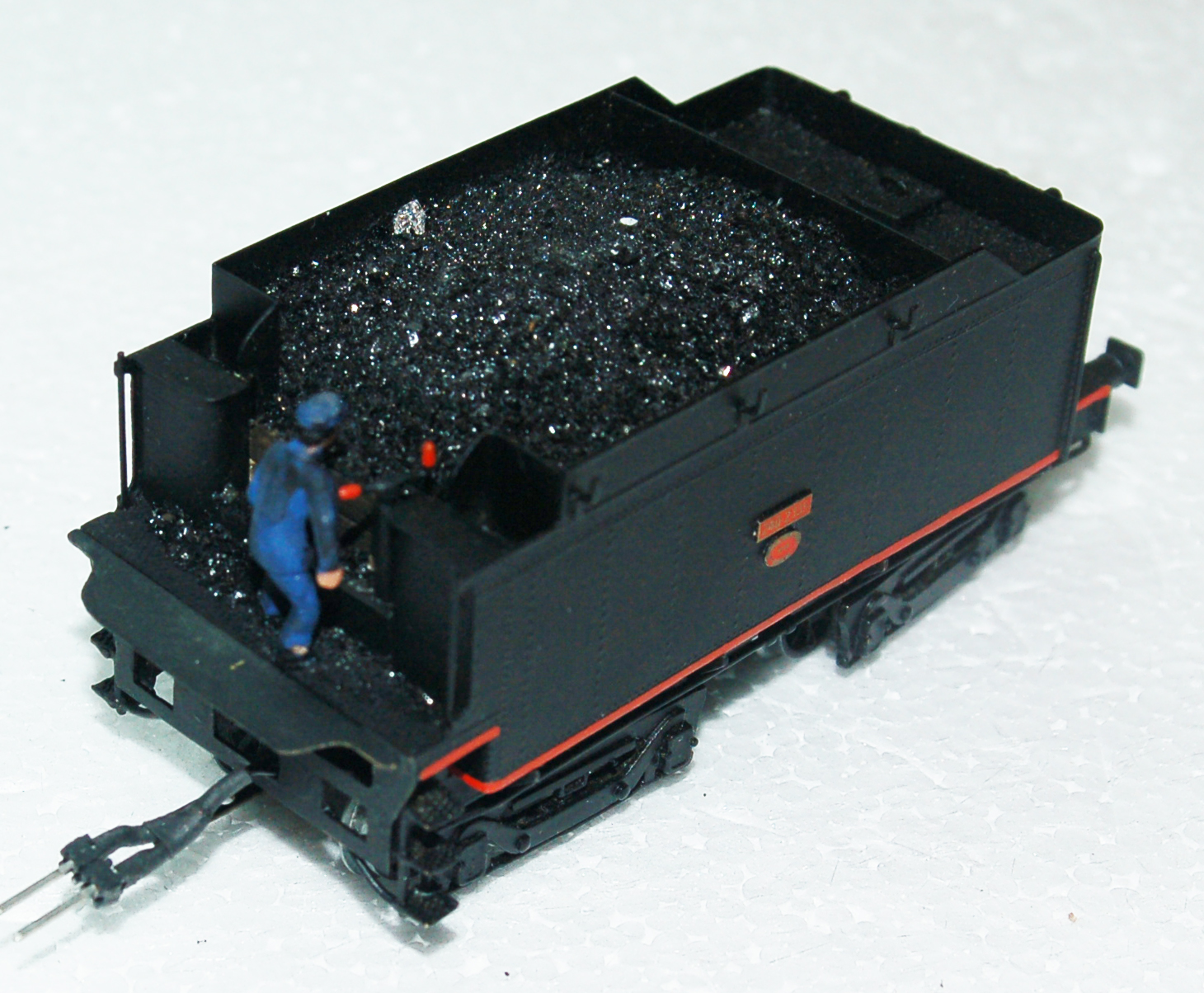

Ah, y se me olvidaba: os pongo una fotografía del tender separado de su locomotora.
Así se pueden ver las conexiones, al fogonero trabajando de lo lindo y forma de la plataforma (que nos permite circular por curvas cerradas sin engancharse).

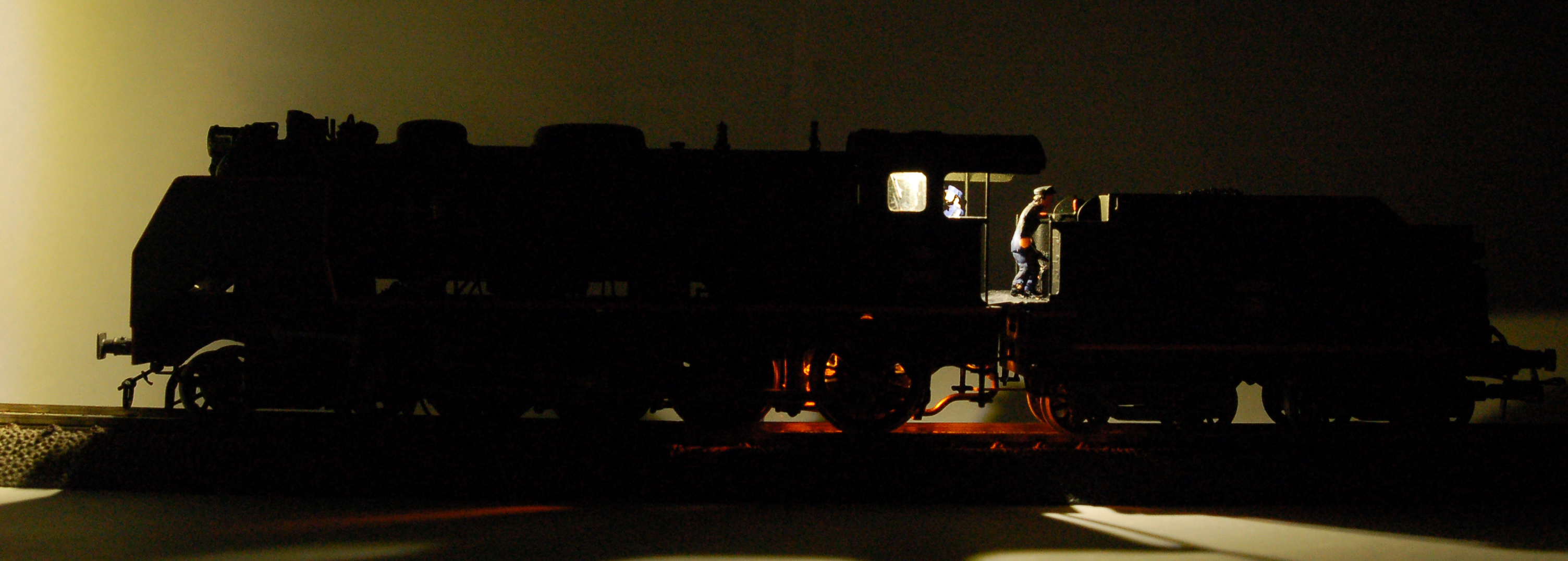

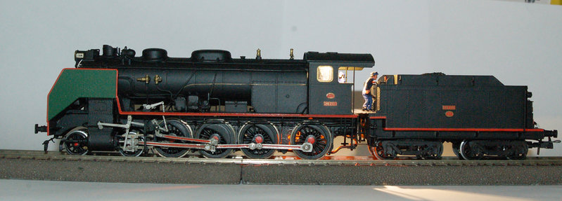

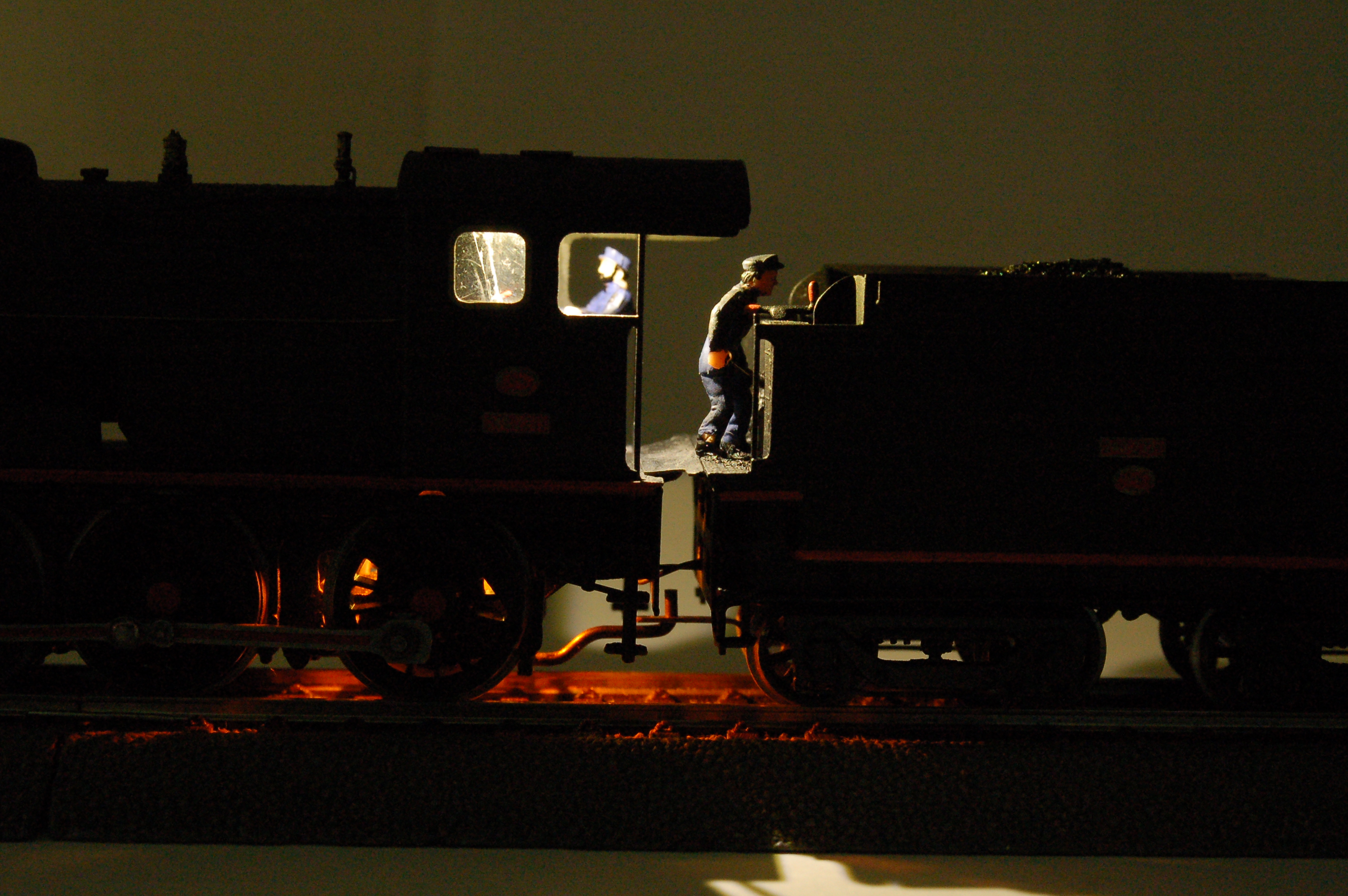

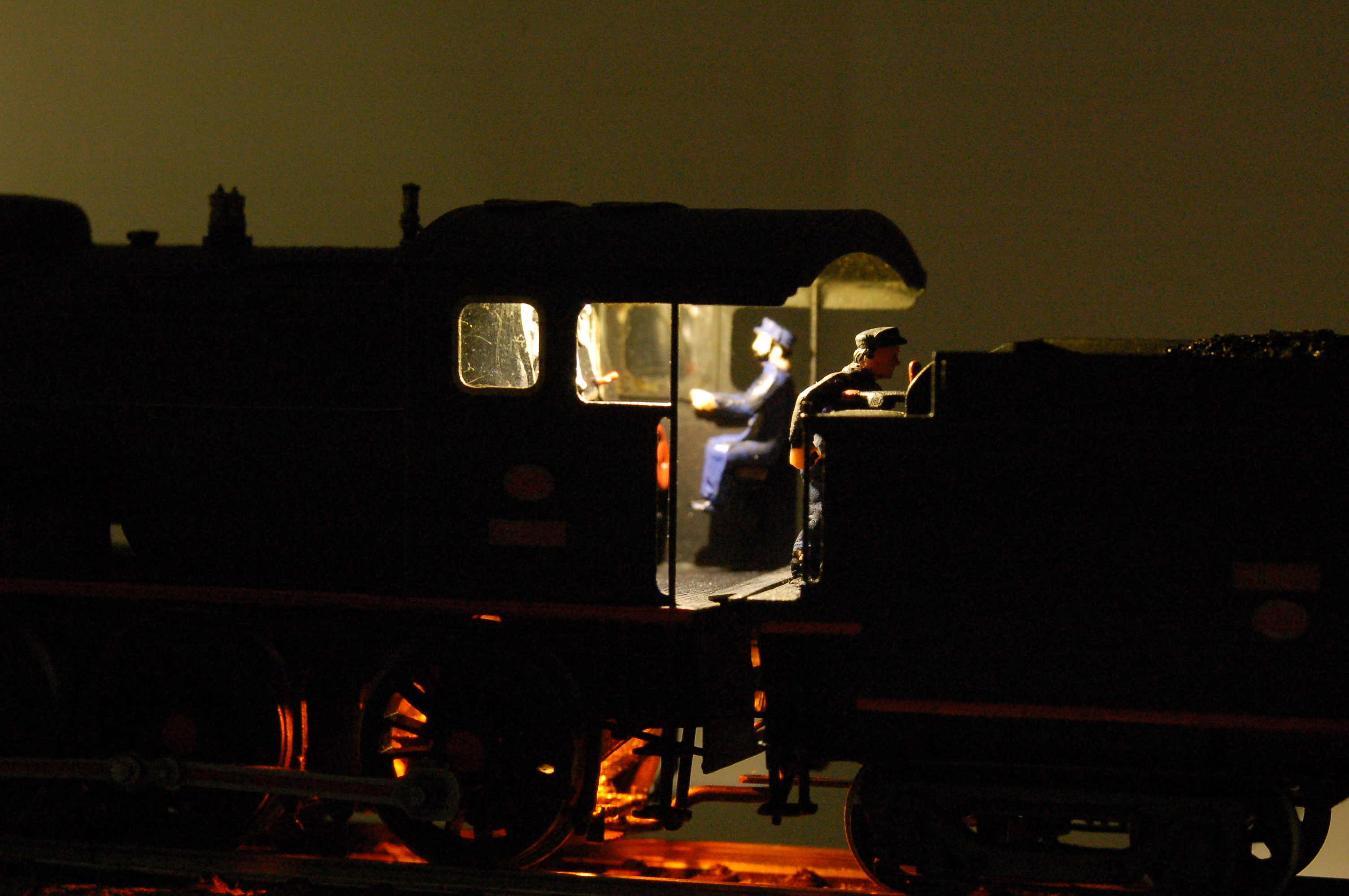

Ya os puedo añadir fotografías de la iluminación y las "tripas" de la mecánica.
Helas aquí.
La 1300 "apagada"
Ya hemos encendido la caldera y se ve el resplandor bajo el hogar
Con la luz en la cabina podemos ver cómo y donde trabajar

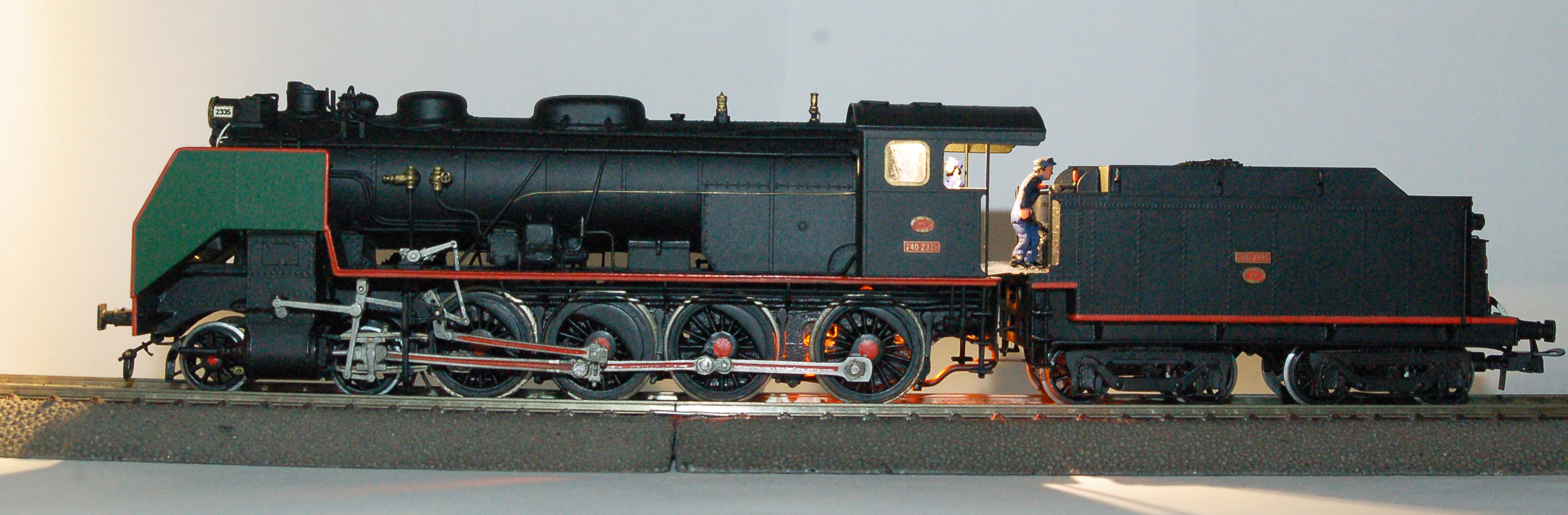

Y con el faro encendido podremos ver la vía
La silueta marcada por las propias luces de la locomotora

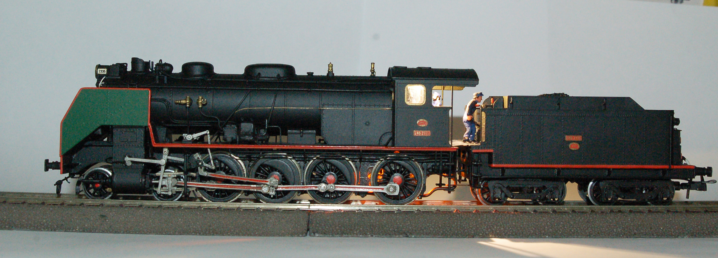

La cabina iluminada con su tripulación
La misma vista en escorzo
El faro delantero apagado
Y encendido
