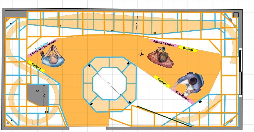

Y ahora comencemos con el nivel 3. El bastidor, apoyado en la pared es este.
aprendo de casi todos pero en especial de jcrmza, jmanugo, trenesgarrat, UPacific1862
no puedo ni debo aprender de:...¡se me ha olvidado!
Mensajes: 623
Ubicación: Rumanía
Registrado: 25 Dic 2010 23:50

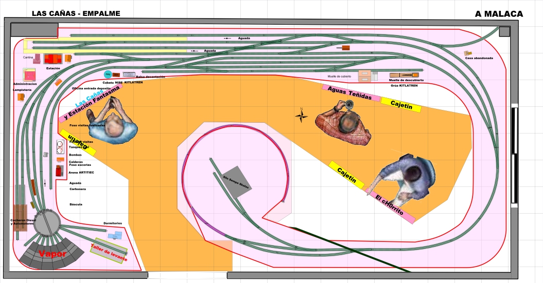

Conviene no perder de vista los accesos interiores que se crean. El más angosto tiene unos 570 mm por 570 mm en la zona marcada en gris (esquina paredes sur y oeste). He visto pasillos de más estrechos en maquetas. La hélice no tiene ningún problema de acceso interior.

Sobre este bastidor colocamos la superficie sobre la que irá la vía de nivel 3, en color rosa. Nótese la presencia de barras de soporte de fondo en las esquinas curvas de este nivel.

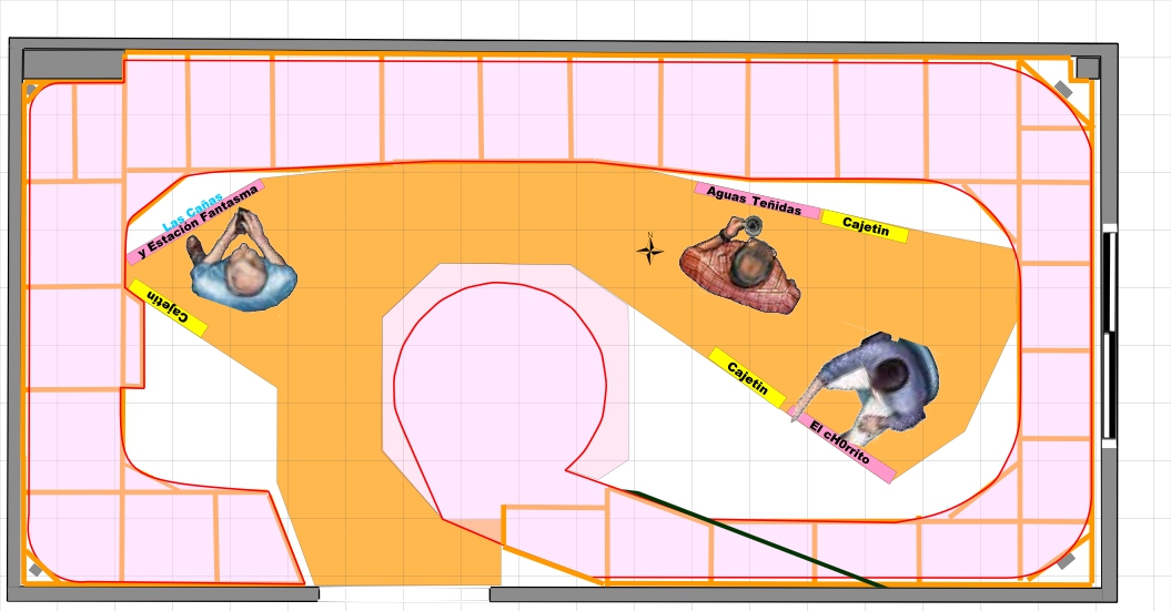

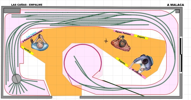

Y ya lo que nos queda es colocar la vía que corresponde al tercer nivel

A esto le podemos poner la decoración que tenemos lista hasta ahora.
Muchas gracias Vicent por hacerme notar ese ramal de salida de locomotoras del depósito cuya colación era errónea, la zona de clasificación ha quedado totalmente desvinculada de la reserva :P :D

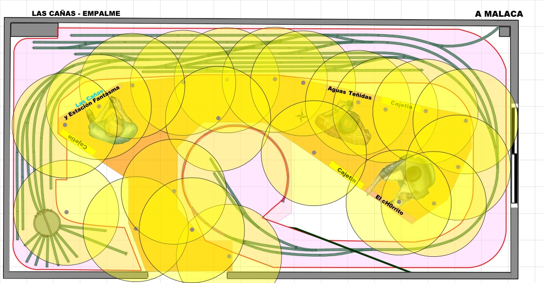

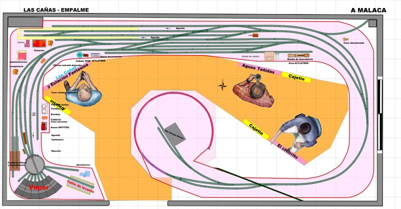

Cabría añadir el correspondiente análisis de alcance con un radio de 65 cm. Hemos bajado el radio de 85 a 65 al estar más alto este plano. Queda alguna zona de la vía fuera de alcance. La solución será un taburete, amplio, para recuperar esos 85 cm si nos subiéramos en él.

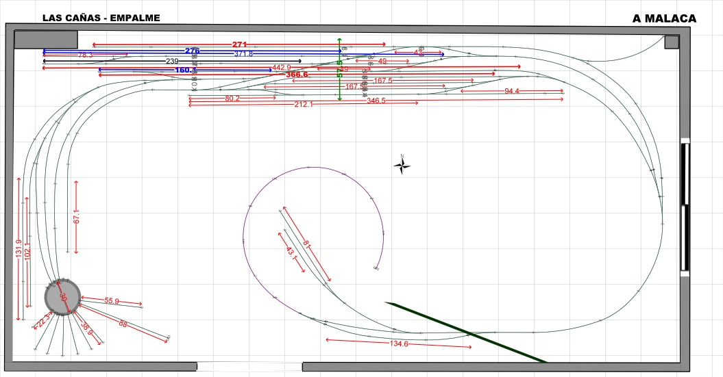

Adjunto muestro, sobre las vías, expuestas en modo trazado, algunas cotas del nivel 3

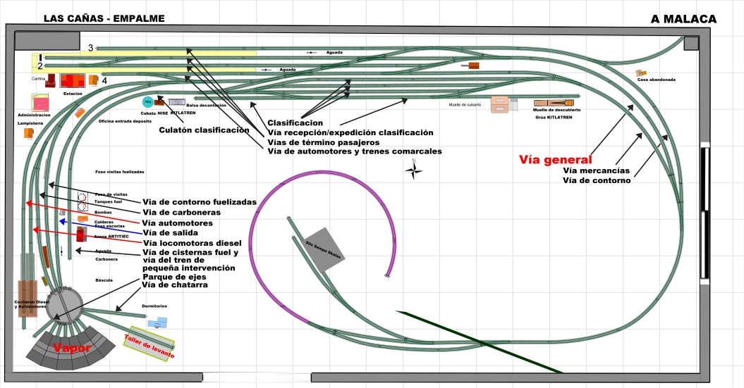

Y esta es la denominación de las vías principales, para explotación, de Las Cañas-empalme
Mensajes: 6598
Genial, veo que piensas en un tren de pequeña intervención.
Alguno en concreto?
Por cierto veo que comparte via con las cisternas.
Como sacaras el tren si estan ocupadas vaciando su preciado elemento?
