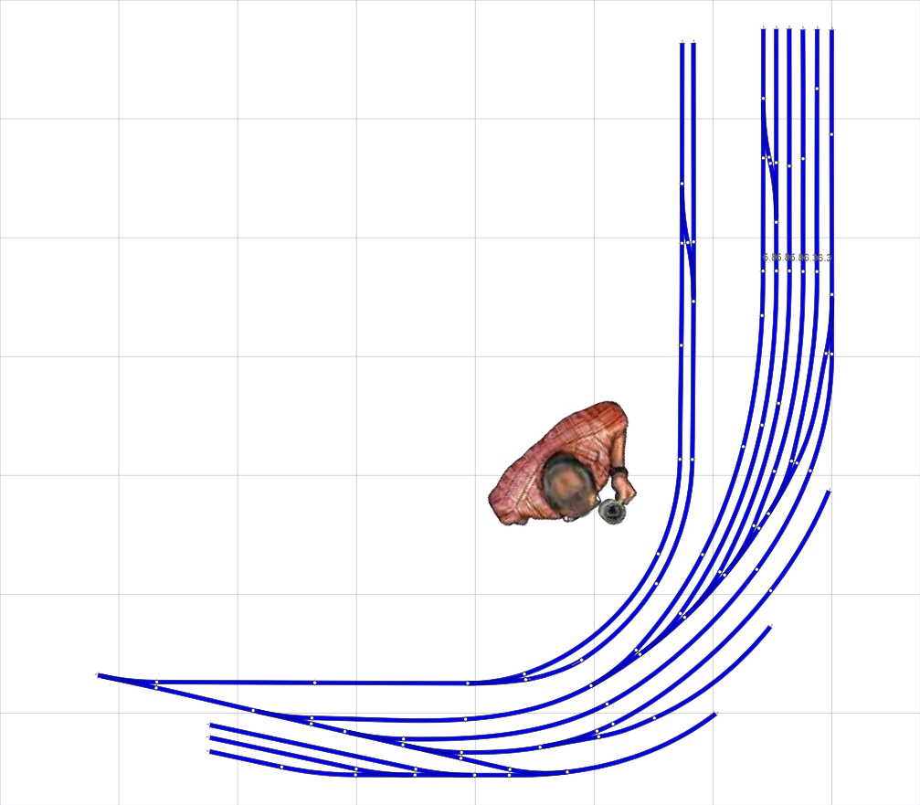

Hola a todos,
Las dos opciones que he propuesto para conseguir una zona de clasificación de coches en Las cañas, que ayude a agilizar el tráfico que se genera o rinde viaje en esta estación tienen tanato ventajas como inconvenientes
Juan y Carlos tienen razón en lo que han aportado, pero veamos un poco más en detalle cada una de las dos opciones:
Primero comienzo por la opción 2:
Es la más sencilla de imaginar. Son cinco agujas con desvío a la izquierda, consecutivas, que establecen una continuidad sobre la línea que genera la primera aguja, anterior a todas ellas y que es la línea que va al puerto.
Ventajas:
1. Es muy fácil de diseñar y construir
2. Genera una vía de arrastre en el extremo opuesto a las vías de clasificación independiente de la zona de entrada a las mismas. En esta vía cabe una locomotora y dos o tres coches en la desagregación, dependiendo de la vía de destino en el retroceso.
3. La independencia de la vía de arrastre respecto a la de recepción elimina un cuello de botella en la capacidad de esta clasificación. Por tanto, la desagregación de vagones permite maniobras que no interfieren con las composiciones que llegan.
4. Equilibrio en la longitud de cada vía de la playa de clasificación que es igual a la vía de término más larga de Las Cañas (270 cm). Todas las vías son iguales por la geometría de la playa de clasificación. Los americanos la llaman en forma de diamante.
5. Cualquier vía puede funcionar como vía de recepción, aunque a mí me gusta tener una específica para este menester.
Inconvenientes:
1. Una gran parte del recorrido de cada línea es en curvo -57% para la de menor radio; 67% para la de mayor. Esto puede generar problemas para el enganche o desenganche de los coches. En consecuencia, convendría hacer una primera prueba combinando un coche largo y uno corto en la zona curva
2. El diseño no es tan ferroviario como el segundo. Las curvas son de radio continuo. Siendo de 100 cm, 105 cm, 110,2 cm, 115cm y 120 cm.
A estudiar:
El comportamiento en la realidad de este diseño porque tiene mucho recorrido en curva.
En cuanto a la opción 1, se me ocurre comentar lo siguiente:
Ventajas
1. Tiene un trazado más ferroviario porque las curvas son parabólicas
2. Las vías tienen radio de curvatura mínimo apreciablemente mayores que en el diseño anterior. Estas curvas se han seccionado en dos o tres partes -porque el fabricante tiene un límite en la longitud máxima de la vía que fabrica- siendo el menor de 195 cm de radio y el mayor de 253 cm .de radio.
3. Al tener radios mayores, se evita en mayor grado los inconvenientes de enganche y desenganche en curva.
4. Al existir una “drilling track” que by-pasa la escalera del haz, se pueden hacer llegar ciertos coches o vagones a la vía final de agregación a través de un camino alternativo que implica la vía que está en el extremo derecho del haz.
Inconvenientes:
1. No todas las vías muertas tienen la misma longitud por lo que, según la longitud de la composición que llega, así puede ser seleccionada la vía final en la clasificación
2. Se ha definido una sola vía como de recepción, la que está más a la izquierda en el haz, en ella los radios mínimos de cada sección curva son: 197 cm, 202 cm y 244 cm. En esta vía hay una vía de escape. La única.
3. A esta vía de recepción deben de dirigirse las composiciones más largas para su posterior desagregación con destino a las otras vías del haz. Las composiciones más cortas pueden usar otras alternativas.
4. La vía de entrada en la clasificación y de arrastre son la misma. Esto puede generar cuellos de botellas en las maniobras, dependiendo de los tiempos necesarios para tener composiciones listas para salir a la vez que se recepcionan otras.
En resumen, yo creo que esta segunda opción es más complicada de gestionar correctamente pero puede ser más divertida también.
Se ha habilitado una vía para los vagones porta coches que se pueden adicionar a un autoexpreso, también he pensado en una vía para furgones.
Por supuesto que otras muchas opciones son posibles.

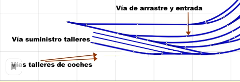

Como aclaración a lo que he mencionado os adjunto el plano de vías de esta zona, espero que quede claro lo que se pretendería y cómo conseguirlo usando las distintas vías.
Solo añadir que la vía del puerto llevará una pendiente desde el arranque del desvío hasta el fina de la curva, del 2,5%. A partir de ahí será plana. Esto generará un escalón de unos 6 cm que ayudará a aumentar la sensación de dos zonas distintas.

Mensajes: 3327
¡Bravo! ¡Qué envidia más sana te tengo! Cuando esté operativa, habrá que hacer un reportaje :D :D :D
Supongo que habrás puesto el taller en esa posición por algo en el decorado que ya tienes previsto, pero queda también muy bien paralelo a las vías de entrada, y te quitas contracurvas. :mrgreen:
Carrington, barajando coches de viajeros sobre un tapete de póker
Seguramente irá alguna edificación relacionada con el taller.
A ver si nos saca de la duda.
El adjunto Talleres.jpg ya no está disponible

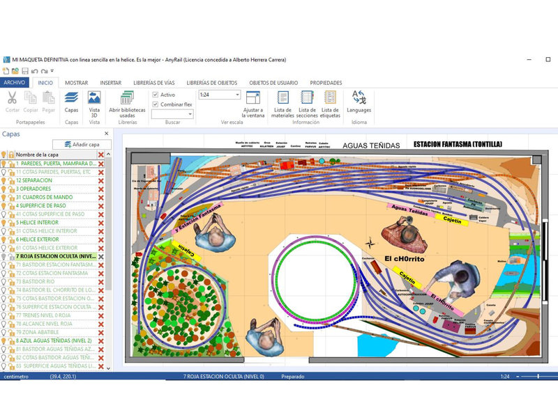

Muy acertado este comentario Carrington. No solo me quitaría una contracurva o curva en S...fuente inagotable de posibles descarrilamientos según lo que ruede y cómo, sino que además, el radio de alcance a toda la vía de esta zona se acorta y esto siempre es bueno. Sólo difiero en que separaría un poco más estas vías de talleres de coches de la vía de entrada a la clasificación. Ahora, las vías de los dos primeros desvíos serían los de entrada a edificio de talleres y el tercero, con vía con una primera zona curvada, quedaría como vía de suministros.
Juanitogomezco está en lo cierto. Había pensado incluir edificios de talleres en esta zona.
Así es como quedaría

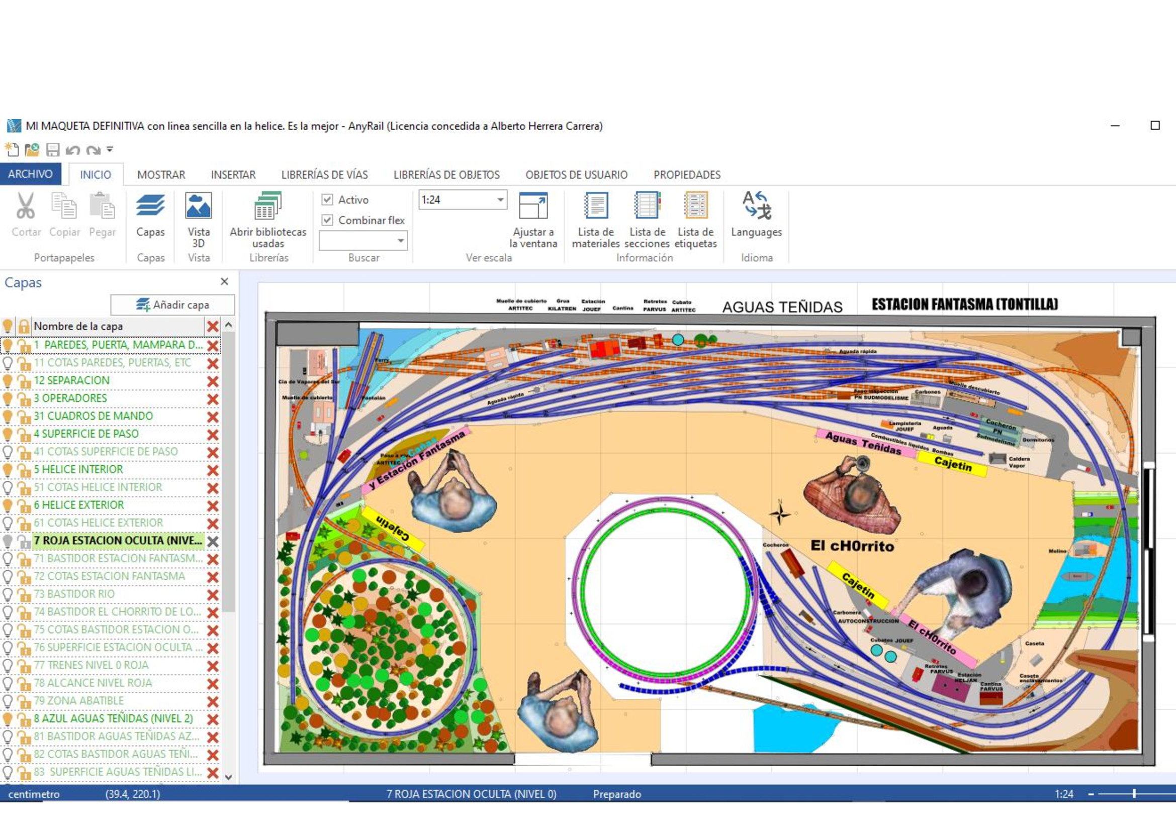

Hola de nuevo, una cosa sobre cómo uso mi programa, el Anyrail, que no es el mejor ni el más sofisticado pero cumple bien con su función para maquetas de este tamaño, es sobre las capas.
Utilizo números antes del título de cada una. Se agrupan en bloques (un solo número) y sub bloque (dos números donde el primero repite el numero del bloque al que pertenece) Ejemplo capa 1 y luego 11, 12, etc, luego 2 y dentro de ella 21, 22, etc. y así sucesivamente.
Tengo que saber siempre, antes de trabajar, en qué capa estoy currando.
Esto queda de la siguiente manera:
1 Para paredes, ventanas, etc. Los elementos que delimitan la habitación de la maqueta.
11 Cotas de puertas ventanas etc
12 divisores escénicos
No hay numero 2 (está reservado por si acaso)
3 Operadores
31 cuadros de mando
4 Superficie de paso
41 Cotas superficie de paso
5 Hélice interior
51 Cotas hélice interior
6 Hélice exterior
61 Cotas hélice exterior
7 Roja estación oculta/fantasma
71 Bastidor estación fantasma
72 Cotas estación fantasma
73 Bastidor río
74 Bastidor El Ch0rrito de los gaitanes
75 Cotas bastidor estación oculta
76 Superficie estación oculta
77 Trenes nivel roja
78 Alcance nivel rojo....
y así sucesivamente. Espero que ayude a organizar capas. A mi me funciona bien. Actualmente hay 40 capas en total.

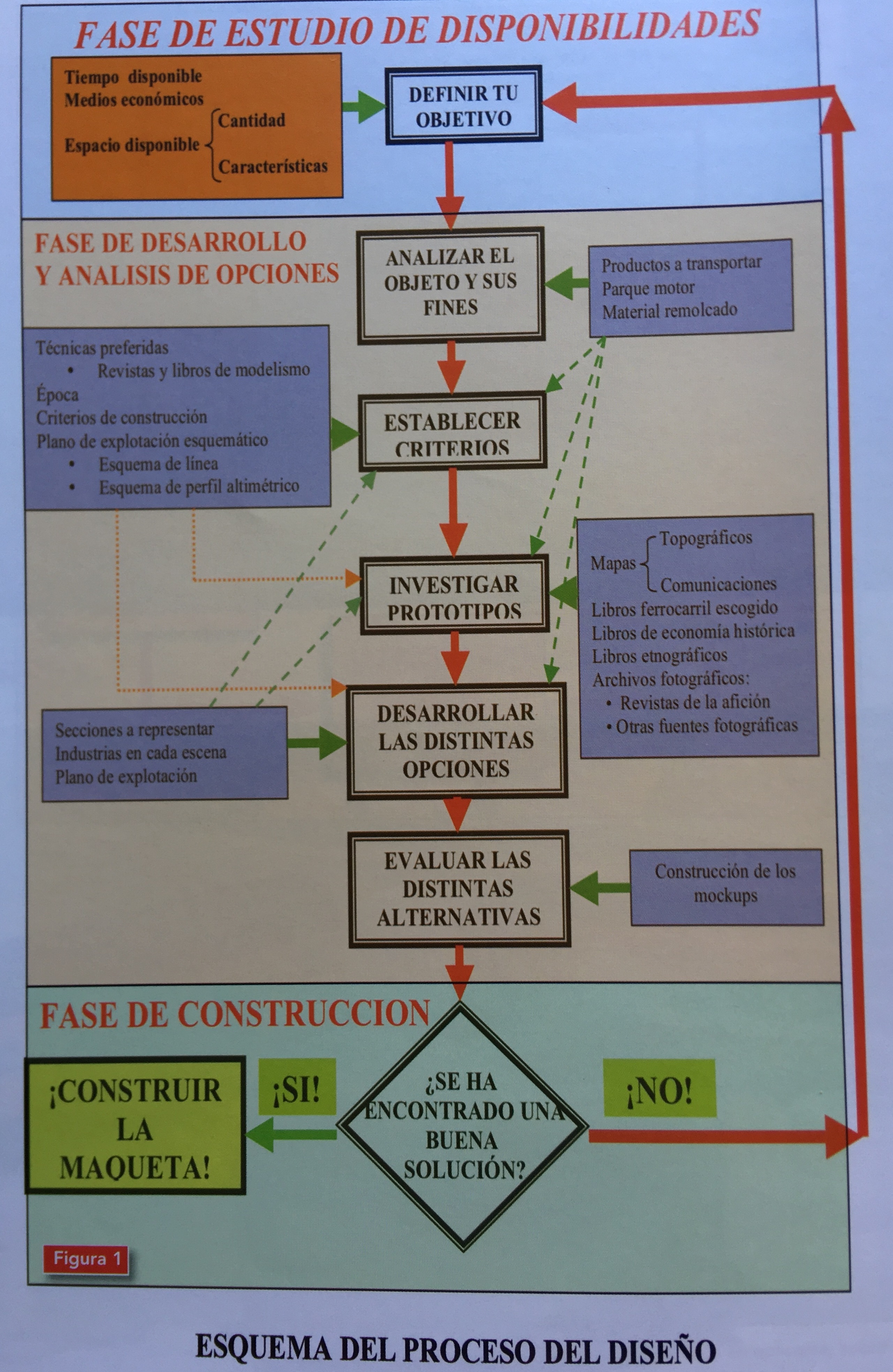

A modo de epílogo (y I):
Hace más de un año que comenzamos el hilo sobre el diseño del ferrocarril del CH0rrito, nótese la expresión que he usado. No he empleado la palabra maqueta, ya que sigo creyendo que lo que se diseñe debe ser coherente con este medio de transporte: el ferrocarril.
Toca dejarlo en suspenso salvo que los miembros de este foro quieran aportar algo. Lo que surja será atendido con mi mayor diligencia, si puedo ayudar. Hay cosas que se tratarán posteriormente como la señalización o la explotación detallada del mismo, aunque no sé si merecería abrir otro hilo para la explotación o hacerlo como continuación de este…aunque la temática no estaría de acuerdo con el título de lo hecho hasta ahora.
El diseño ha quedado, pues, casi terminado en esta fase. Digo casi porque siempre quedará que pulir alguna cosa. De hecho, sé de un par de las que no estoy totalmente convencido y seguiré dándole vueltas…probablemente hasta que comience con la construcción.
En esta parte final quisiera hacer comentarios de los puntos clave que me han ayudado a establecer prioridades, a seguir un proceso seguro y con un fin determinado. Lo primero que debemos tener claro es qué es eso de diseñar una maqueta ferroviaria:
El diseño es un proceso, cuyo resultado final es la maqueta, pero no es un hecho en sí.
Este proceso implica:
Conocimiento de los conceptos aplicables al diseño de maquetas
Establecimiento, en las etapas iniciales, de los criterios del diseño que vamos a aplicar a nuestra maqueta.
Conocimiento del prototipo, las costumbre, los lugares y la economía del lugar decidido a representar en nuestra maqueta…pero de una manera general si es inventado.
Adecuación de todo lo anterior a un proyecto imaginativo y realizable.
Esto no significa que, dicho proceso sea progresivo y sin marcha atrás. Muy al contrario, el camino a seguir es un bucle que comprende otros bucles interiores, según la fase en la que se esté en este proceso de diseño.
Si quisiera definirlo con más detalle diría que:
El diseño de maquetas es un proceso cíclico, de aproximación progresiva, mediante una actuación iterativa, manejando los imputs correctos en el momento adecuado, cuyo resultado final (cuando se han alcanzado los valores deseados dentro de las variables definidas de antemano) es la maqueta.
Lo que os comento no es fruto mío, ni mucho menos, como es evidente. Es el resultado de las reflexiones y conclusiones de muchos otros aficionados que nos han precedido o son coetáneos. Ejemplo práctico de esto han sido las aportaciones de miembros de este foro. Muchas gracias por haberme ayudado a todos.

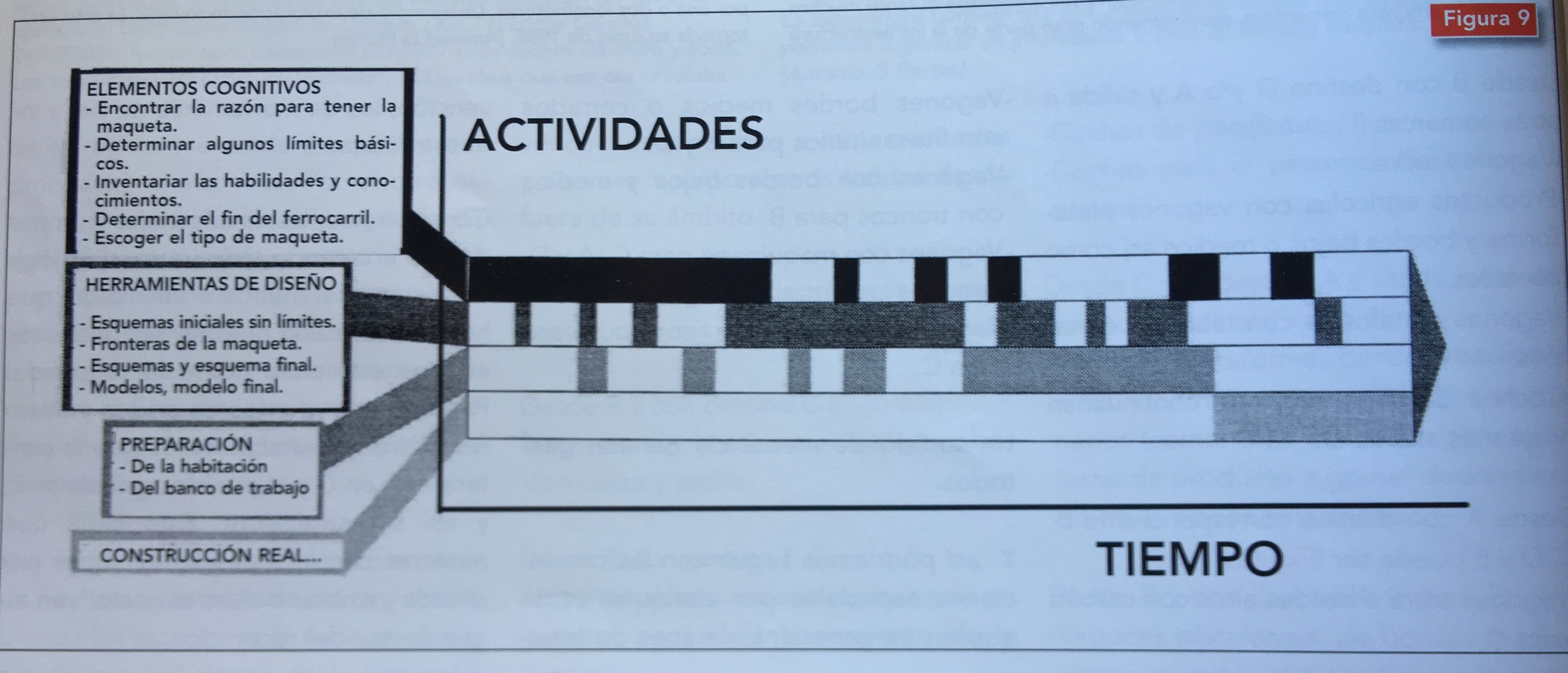

Durante el proceso de realización de mi maqueta, no pierdo de vista el cronograma de David Lull, Te da una idea de qué hacer y cuando, aunque sea de una manera muy general...voy quemando etapas :D
Cronograma de fases en la realización de nuestra maqueta

A modo de epílogo (y II)
En cualquier caso, estas son las ideas básicas que, para mí han resultado ser efectivas cuando tengo que diseñar un ferrocarril a escala:
• Tengo claro el tiempo y los recursos económicos de que dispongo.
• Tengo definido la superficie y características de que dispongo. ¿Se ha abordado esto en este hilo?
• Tengo claro que, cuando voy a diseñar, voy a tener que emplear tiempo en conseguir lo que quiero. No suele ser algo que surja de golpe en un par de horas. ¿Se ha abordado esto en este hilo?
• Defino en una etapa temprana que tipo de ferrocarril quiero. Suelo ser conservador. Siempre cabe mucho menos de lo que pretendo al comienzo de este proceso. ¿Se ha abordado esto en este hilo?
• Decido la época (o épocas) del ferrocarril que voy a crear. ¿Se ha abordado esto en este hilo?
• Hago esquemas a mano alzada, que definan y encajen en el tipo de circuito, con las características específicas, que deseo.
• Perfilo el esquema conceptual, características básicas y plano altimétrico de la maqueta. ¿Se ha abordado esto en este hilo?
• Uso un software para diseñar el ferrocarril que he decidido tener, que puede ser copia real o adaptada de una línea… o totalmente libre. Esto permite el encaje real de lo que quiero (características de mi explotación) dentro del espacio que tengo. ¿Se ha abordado esto en este hilo?
• No creo que haya una única forma de proceder al usar el software. Hay quien trabaja secciones curvas primero y coloca líneas de tangencia entre ellas que serán las vías de unión entre aquellas…que luego transforman con curvas suaves, según gusto.
Hay quien comienza colocando las agujas más complejas en las estaciones, diseñando las clasificaciones o términos y luego completan con la vía general.
Yo comencé con Aguas Teñidas, continué hacia la estación oculta, luego desde Aguas Teñidas avancé hacia El Chorrito y desde aquí incorporé el bucle hacia la oculta de nuevo cerrando el bucle. El ramal hacia Las Cañas se incorporó bastante después y, por el camino se ha rediseñado todo una y otra vez.
• Utilizo el esquema adjunto, que me ha resultado de gran utilidad siempre.

Evito las curvas en S todo lo posible. Para mí son un último recurso y, en tal caso tengo en cuenta qué tipo de material va a usarla (superficie rígida lo menor posible en el material que va a usar esa vía) intento que sean ramales para uso concreto y nunca vía general. Si hay una S en vía general coloco una sección recta entre curva y contracurva cuya longitud debe ser la distancia entre pivotes de los bogies del coche con base rígida más largo que circule. ¿Se ha abordado esto en este hilo?
