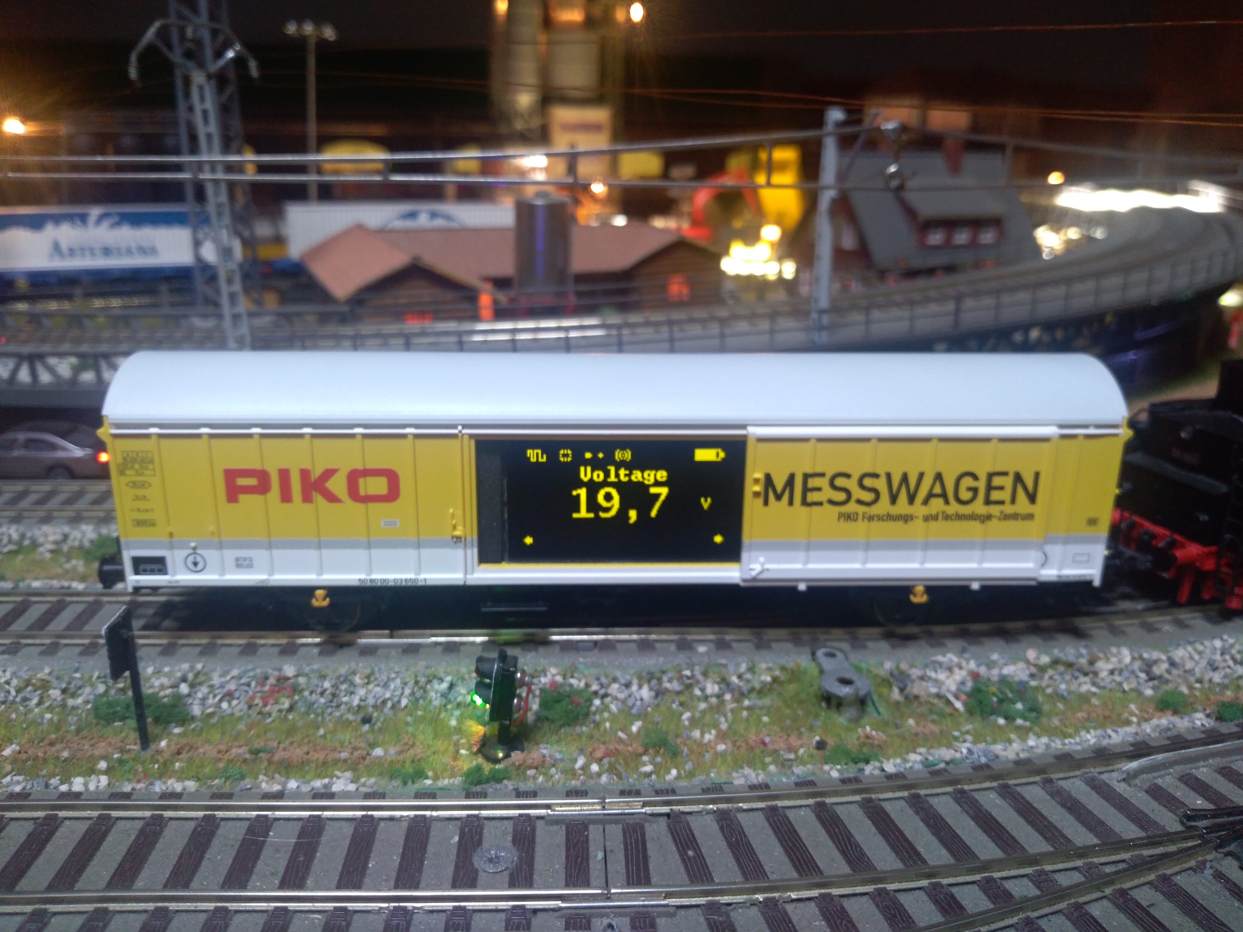

Buenas tardes:
¿Conoceís el vagón Piko de medición?
Realiza mediciones de velocidad en Km/h o metro/Seg., distancia recorrida, porcentaje de pendientes y
de peralte, tensión (voltaje) de alimentaciónen vía y lo presenta en la pantalla lateral y a través de wifi
en el móvil.. Muy práctico cuando estamos montando la maqueta y muy curioso cuando ya la tenemos
montada y detecta fallos de tensión por suciedad en las vías..
Saludos Lugen
