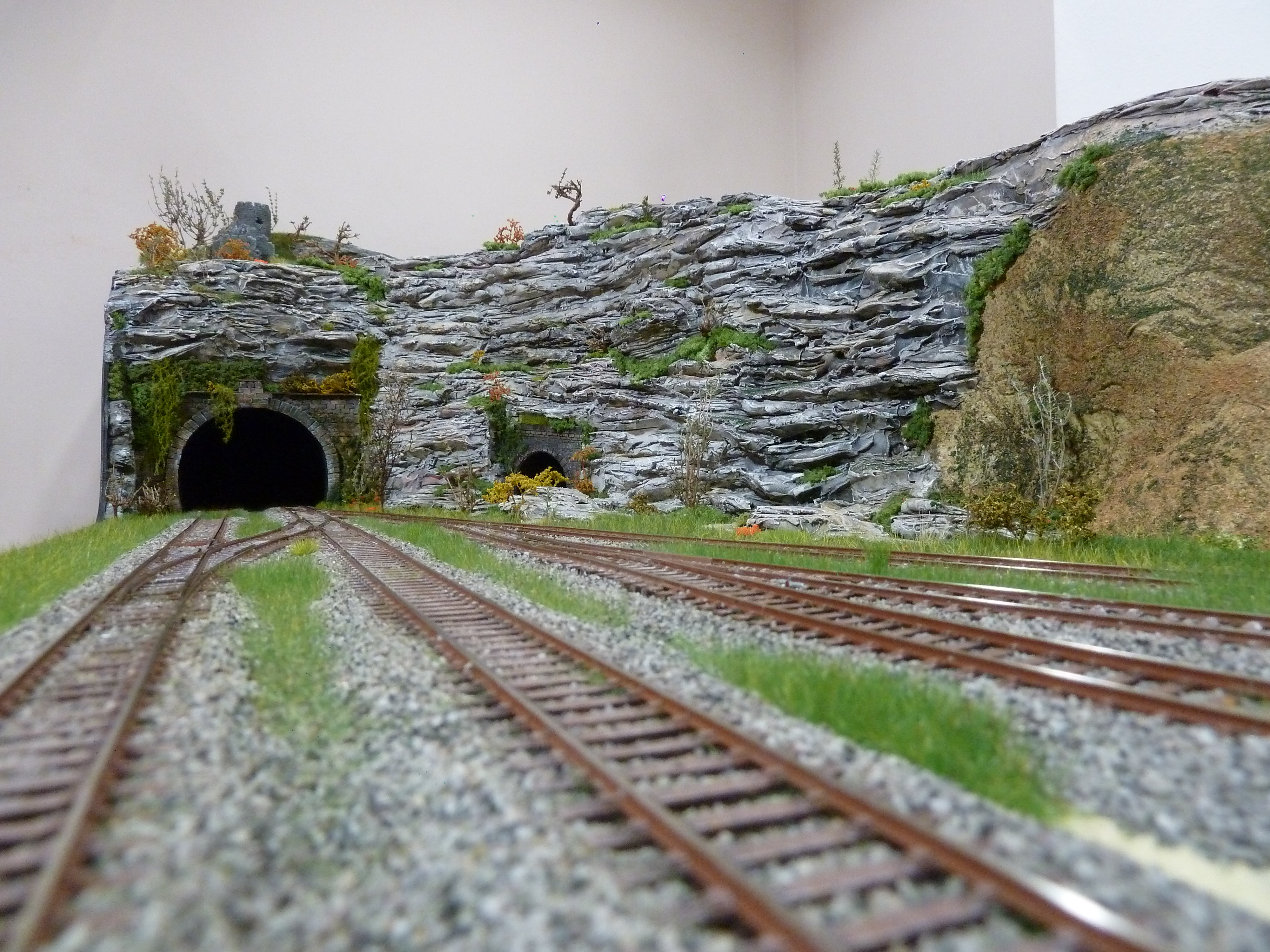

Ya empieza a tomar forma.
Juanma.

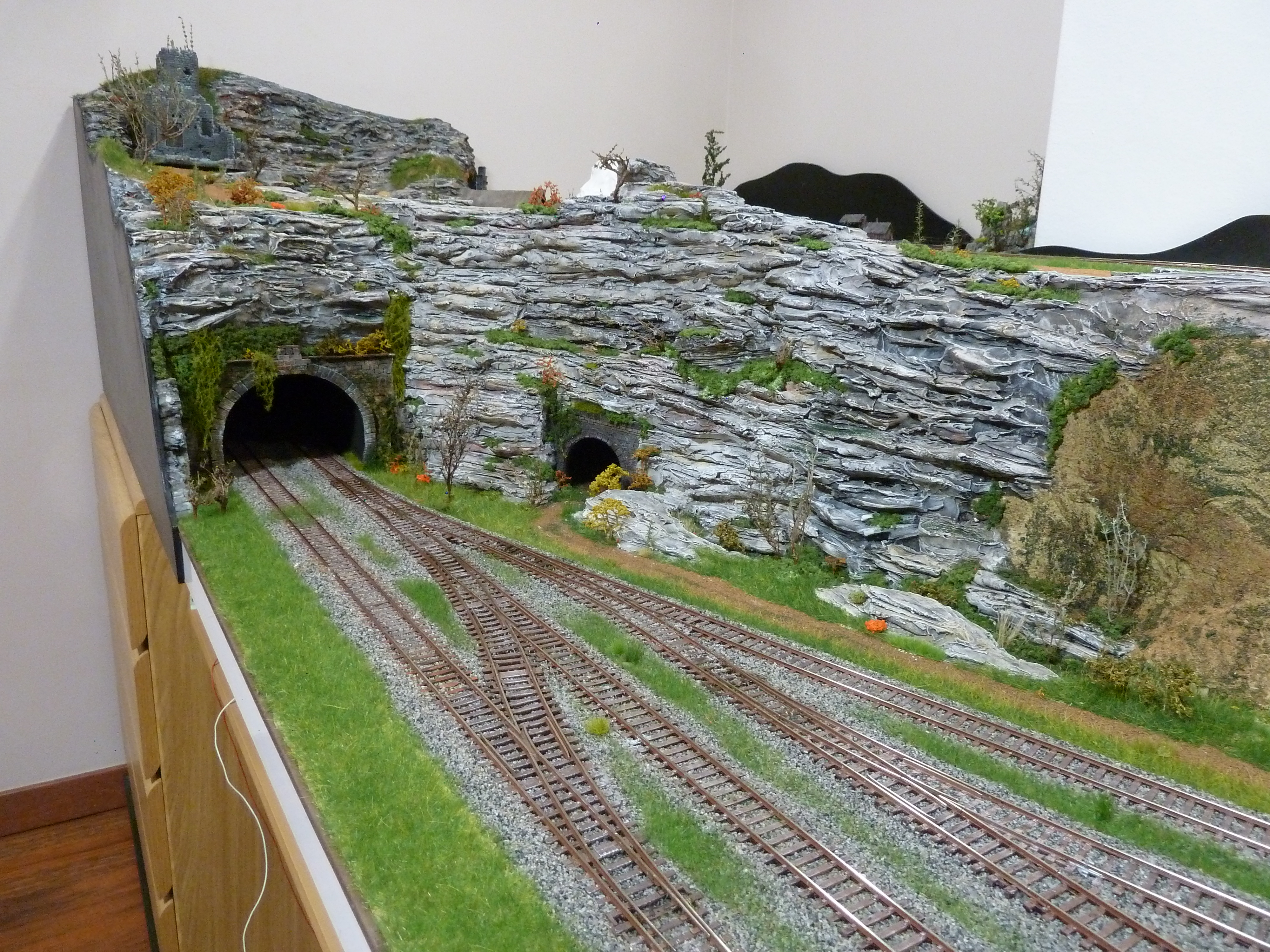

Nota 16 Feb 2019 23:06
Mensajes: 583
Registrado: 16 Ago 2017 11:54
Juanma.

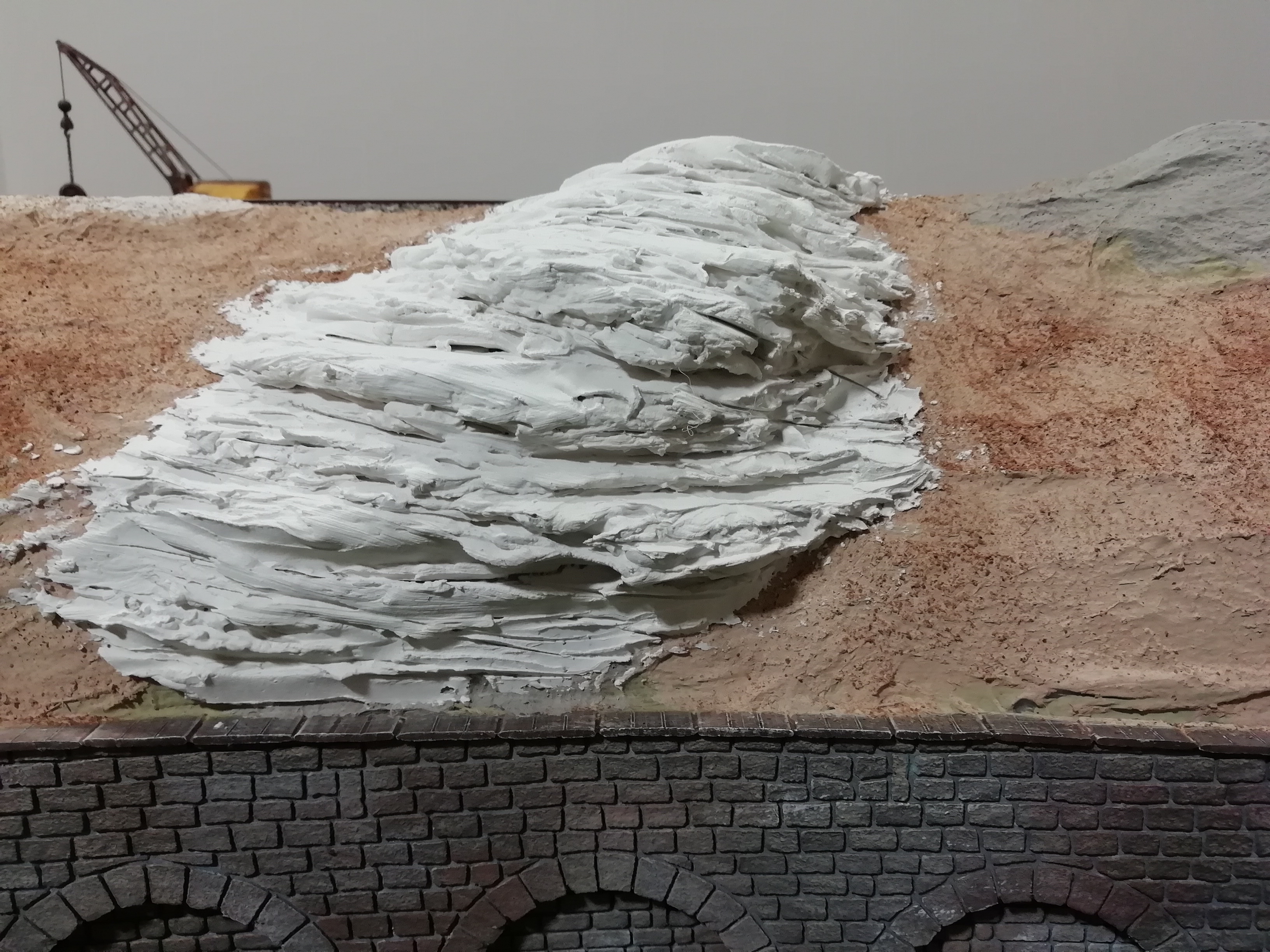

Estas rocas no están hechas con poliestireno; son de masilla, compré un saco de 20 kilos en Bricomart por 3€ y la verdad es que me ha sorprendido ya que se trabaja bastante bien.
Conforme iba endureciendo, la fui moldeando con la espátula y el paletín y no tuve que rascar, ni tallar después; simplemente dejar que se secase bien y pintar.

Según he visto en las imágenes del blog, ¿Primero haces los "bultos" de las montañas con otro material y luego le aplicas la masilla que moldeas?
No me queda claro cómo lo haces.

Hola, Peio.
Cualquier cosa para formar el bulto puede servir... se trata de crear el relieve que desees.
Yo he utilizado en la mayoría de los casos tela mosquitera de aluminio (la puedes comprar por metros en cualquier ferretería) También sirve el porexpan u otro material ligero y después aplicas papel con cola blanca diluida.
Una vez seco el papel, doy una mano de pintura de color arena o similar (pintura de interior, "de pared", la más económica que encuentres; simplemente es para la base) y seca ésta capa de pintura... aplico la masilla utilizando un paletín y una espátula. Antes que seque del todo, le voy dando forma con el paletín, osea perfilando las rocas (así evito tener que rascar o lijar luego).
Cuando ha secado la masilla, queda todo el conjunto blanco, hay quien le da una imprimación también, yo directamente sobre la masilla doy en algunas zonas un poco de color rojo óxido y de ocre. Cuando ha secado todo... un lavado de negro con poquita pintura y mucha agua, oscurezco con una segunda mano del lavado algunas zonas donde quiero crear un poco de "profundidad" y cuando ha secado bien, a pincel seco repaso las aristas con blanco.
Luego ya es cuestión de vegetación o si quieres, también puedes dar un poco de verde a pincel seco imitando humedad o musgo.

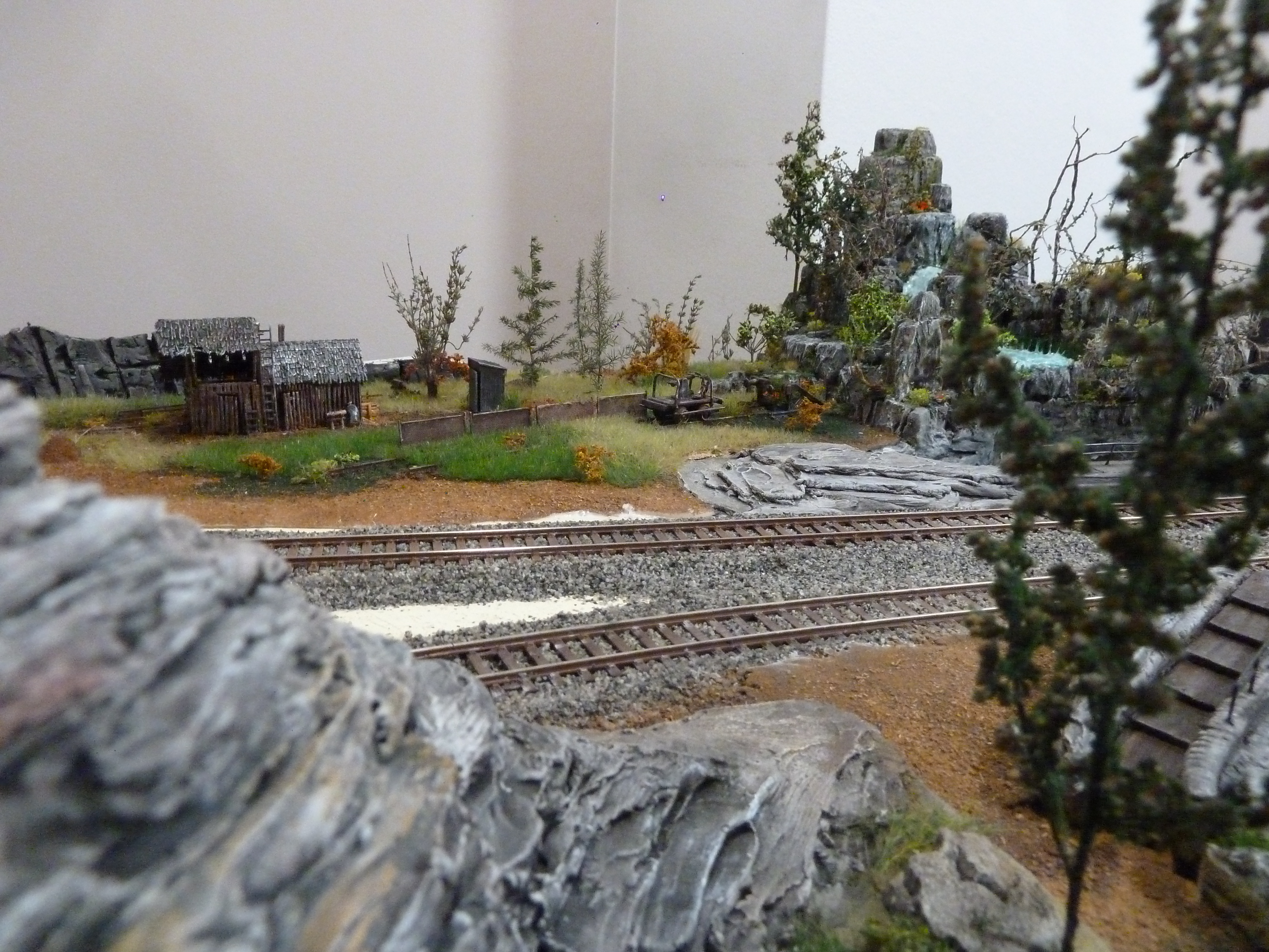

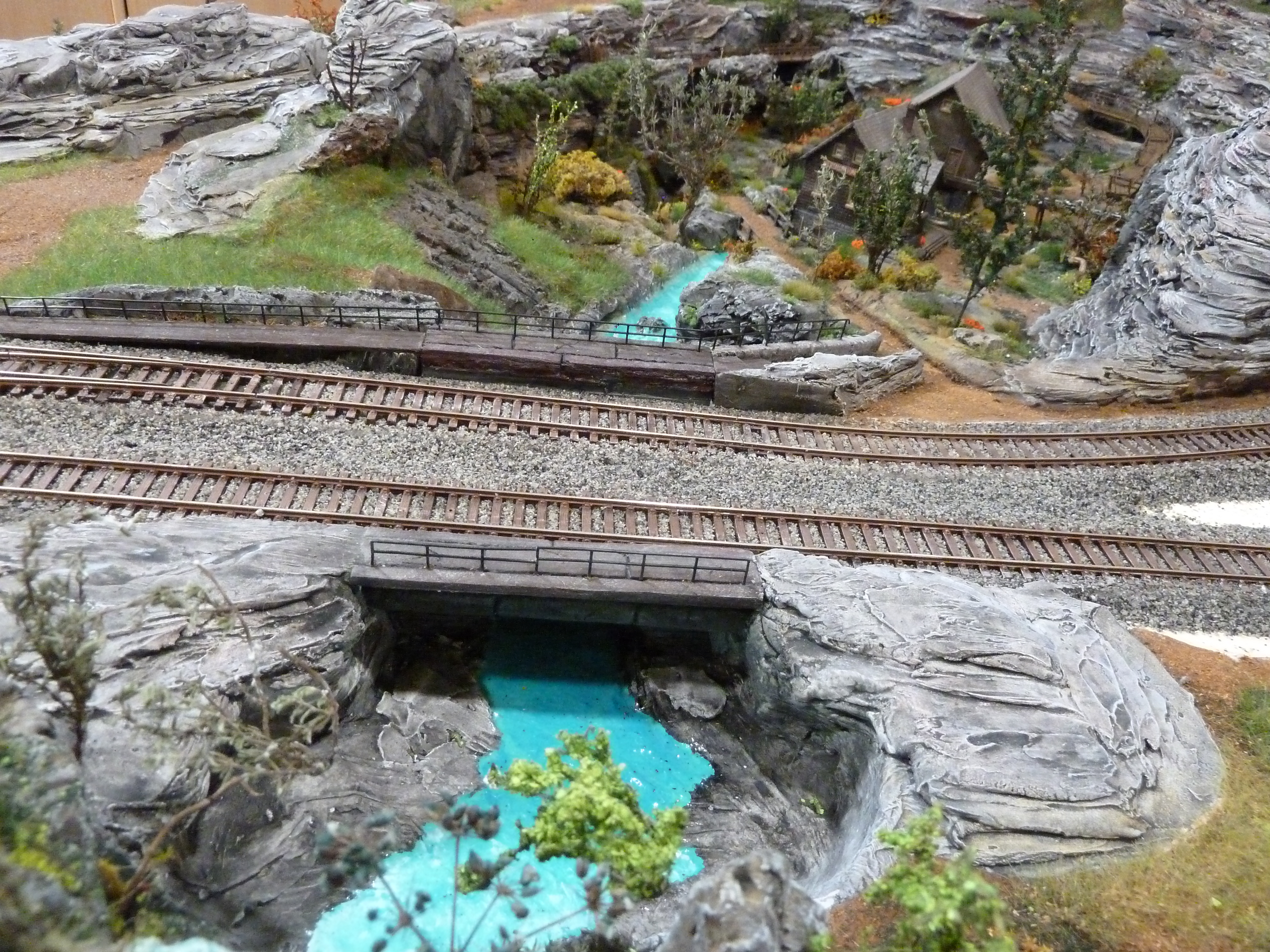

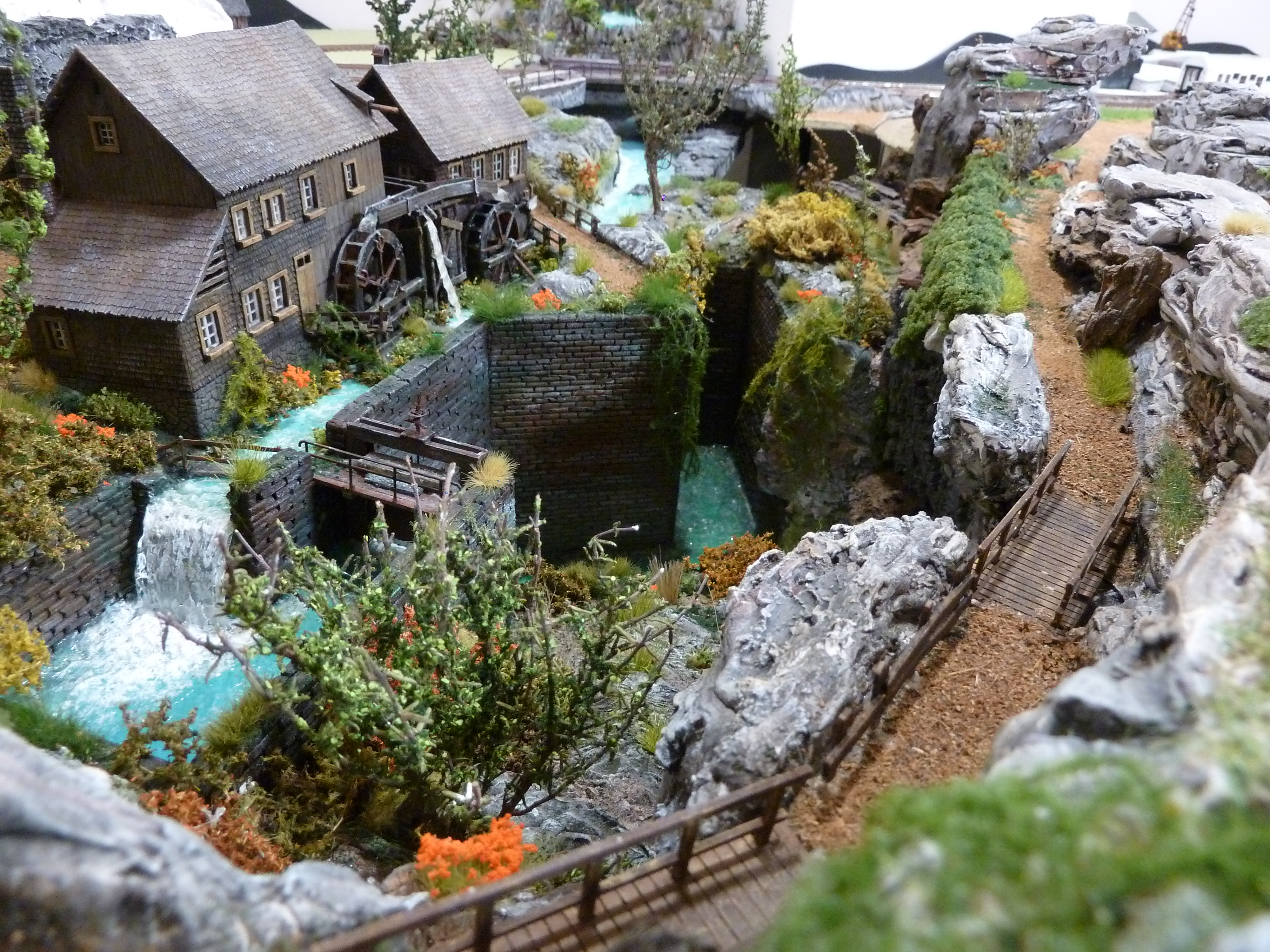

Trabajando en la zona de la mina abandonada...
Nota 02 Mar 2019 15:16
Mensajes: 583

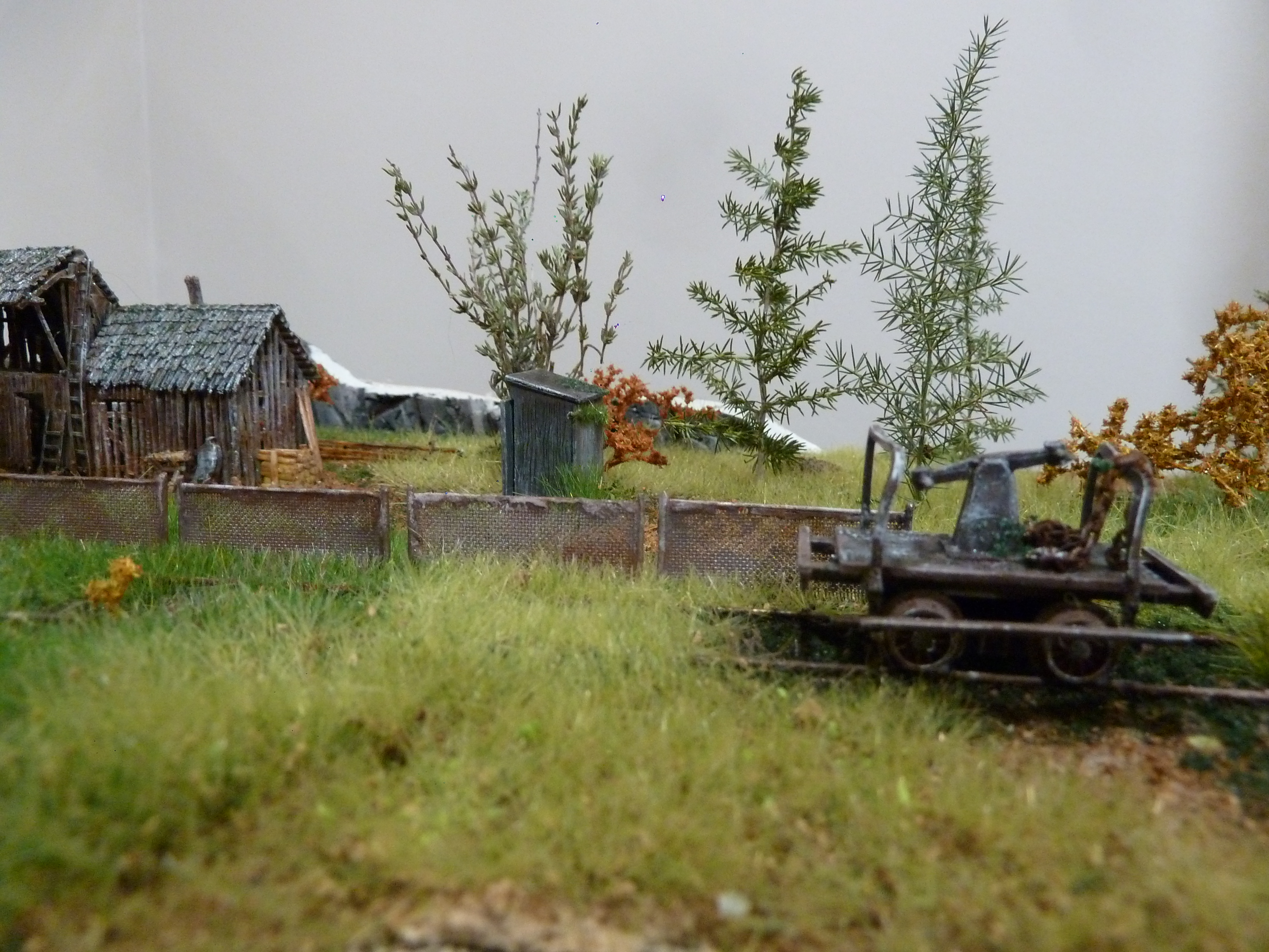

Alguna imagen más.

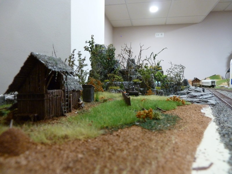

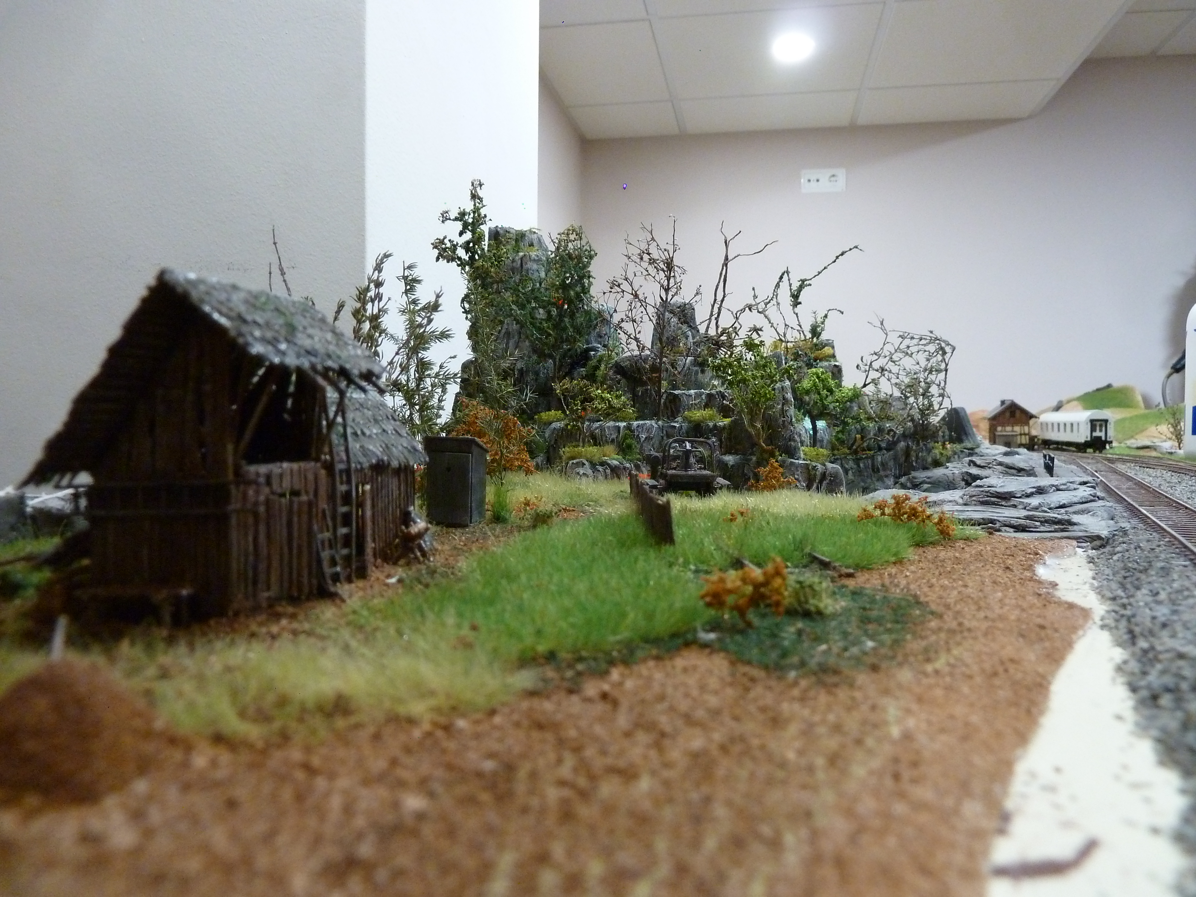

Nota 07 Mar 2019 07:51
Mensajes: 583

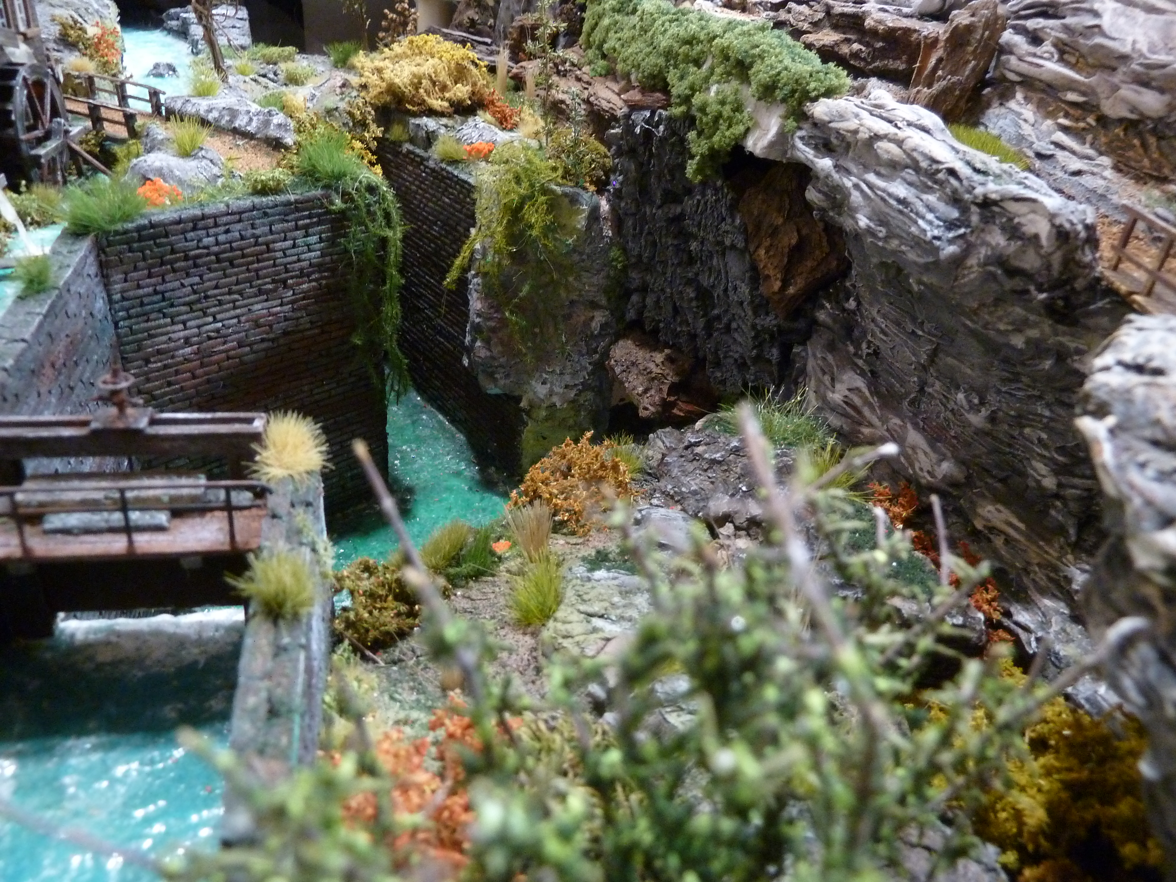

Otro tironcillo...

Perdona Juanma,
Dices que empleas masilla, pero... ¿de qué tipo?
Qué es, ¿masilla tapa grietas, tipo "Acuaplast"?
Un saludo, Peio
Compras positivas: Glaskasten, Trenando, Gonchi2, Cazar, Fielasimismoj1, Mariochi, Indico, Sten
Compras negativas: Ninguna
Mi canal en YouTube: Evasión HO
Nota 10 Mar 2019 00:45
Mensajes: 583
Masilla de relleno.
Es la básica, para tapar grandes grietas o emparejar superficies (no mengua, ni se agrieta).
Yo compré un saco de 20 kilos, por unos 3€ en Bricomart.
Cualquier masilla de relleno te sirve, la pastas con poca agua para poder dar forma y que no se descuelgue, mientras seca... con el paletín humedecido (para que no se pegue la masilla a él) la vas moldeando y dando la forma que desees para las rocas.
