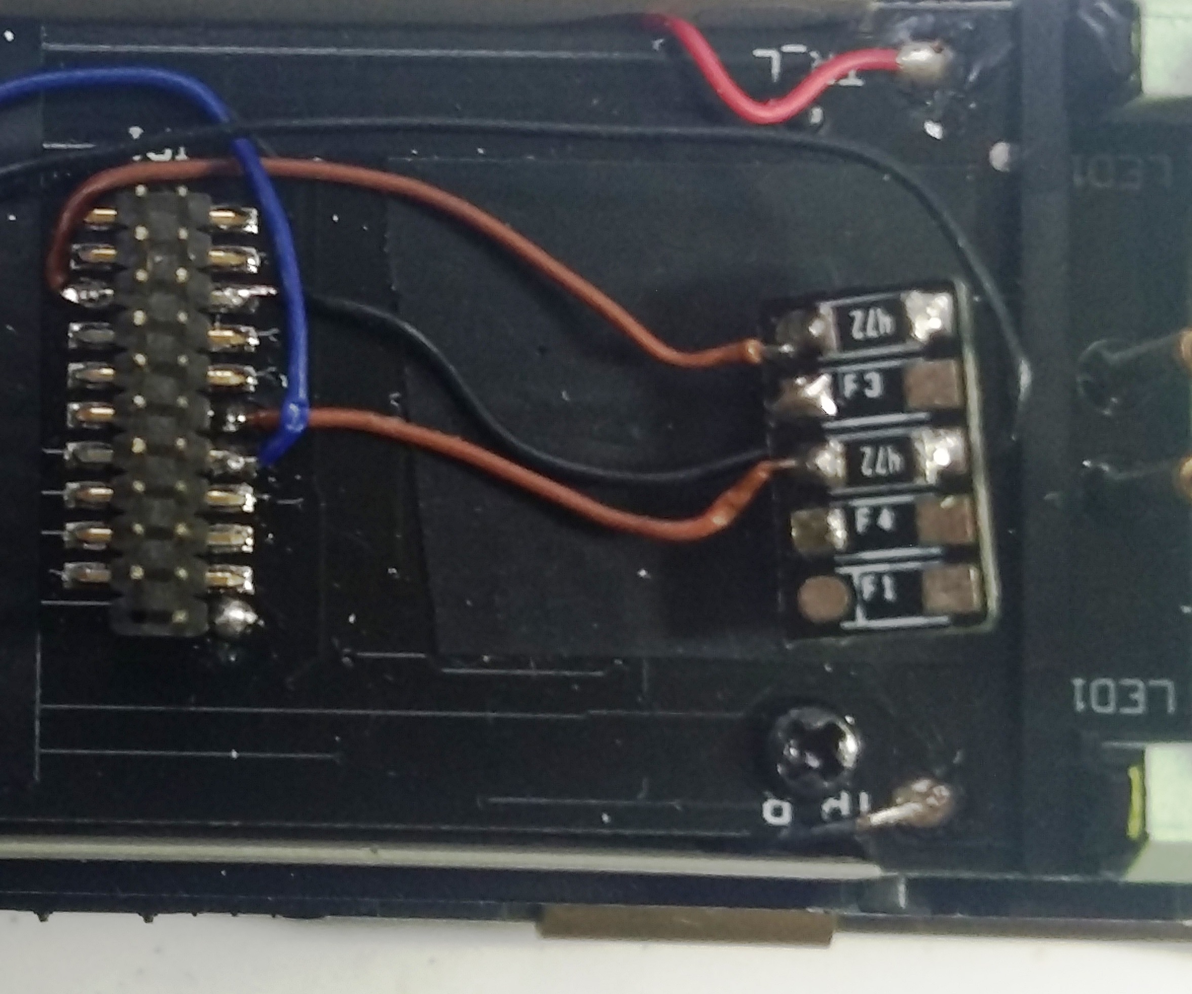

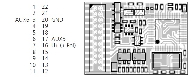

Lo primero de todo es preparar la electrónica de la PCB original de la locomotora para del conector de 21 pines poder extraer las siguientes conexiones:
conexiones esu.jpg (52.83 KiB) Visto 4172 veces
Todas las conexiones se deben de cablear a la PCB de amplificacion que nos permitirá poder manejar los motores sin miedo.

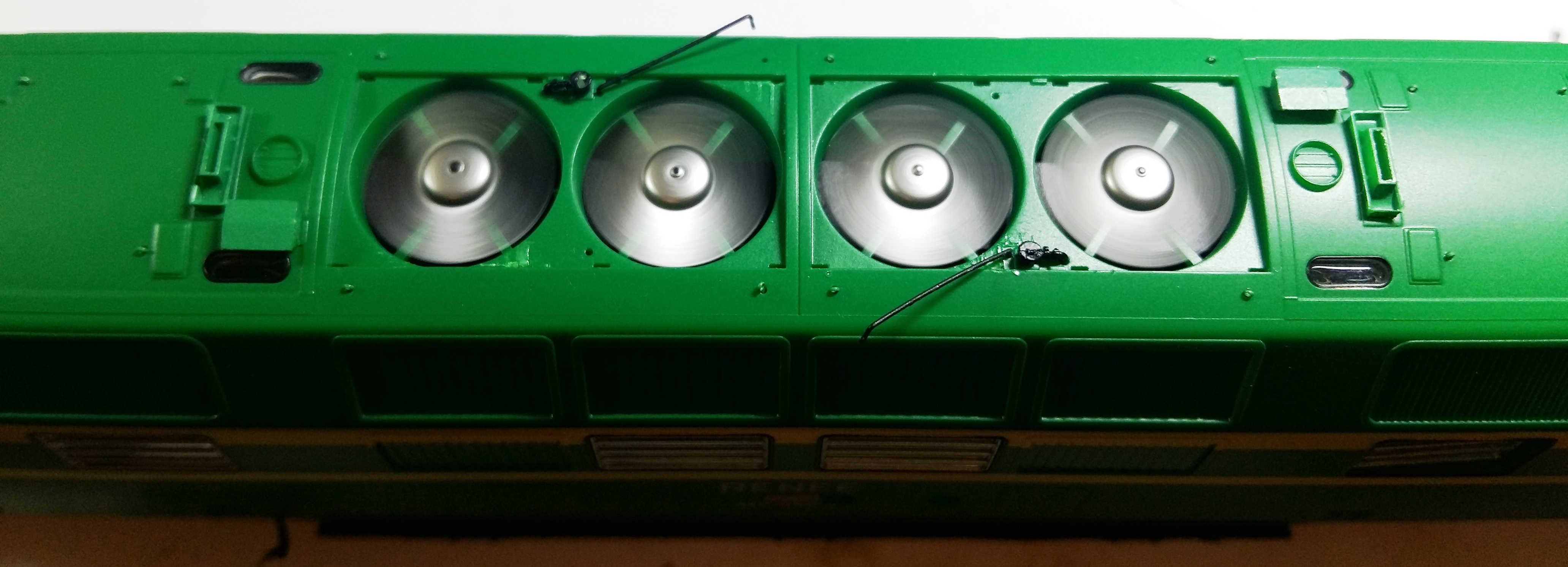

Excepto el positivo que va directamente a la micro fuente junto al negativo.

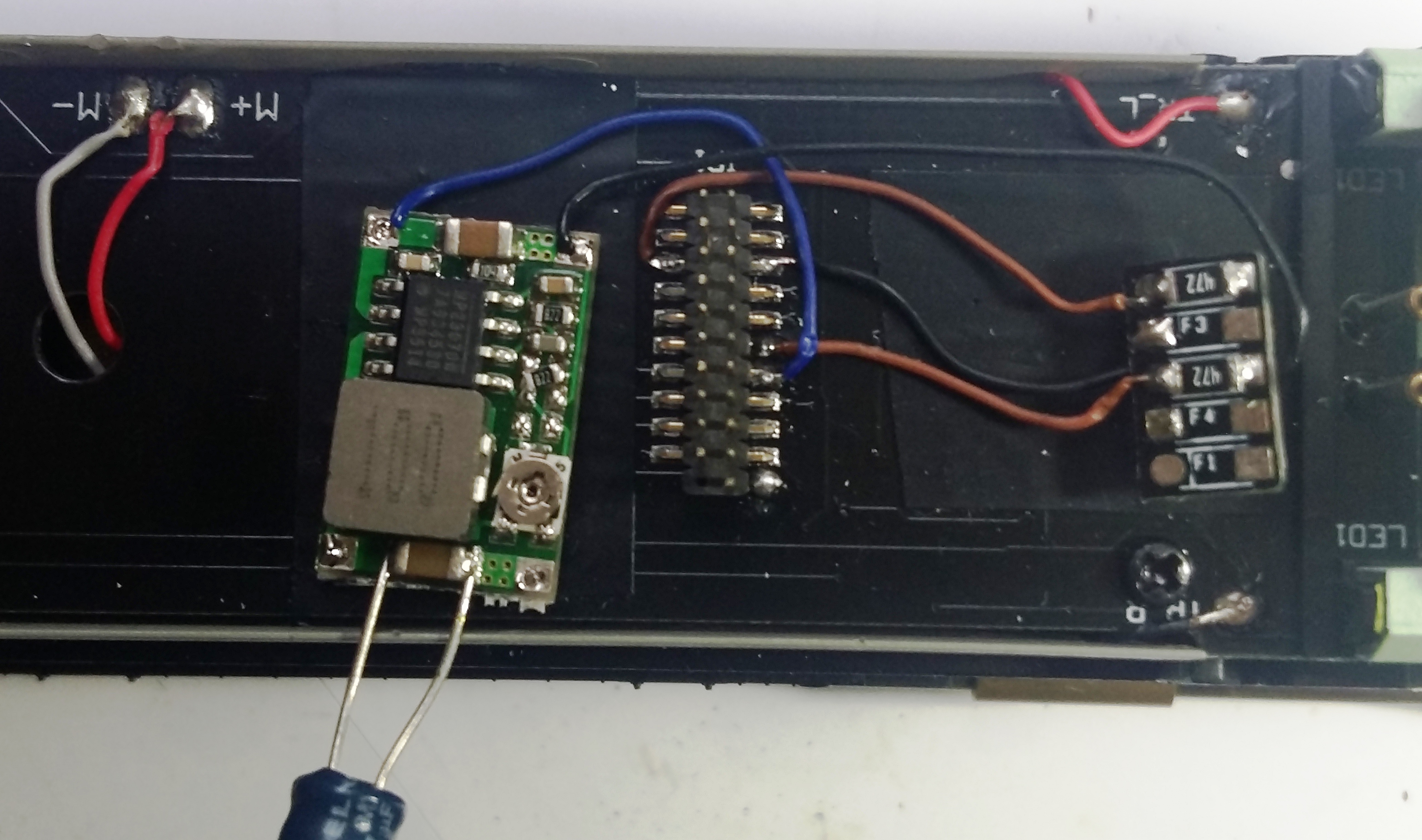

IMPORTANTE: antes de nada insertaremos el decoder y alimentaremos. Con un voltímetro ajustaremos el potenciómetro para que la tensión de salida sea unos +/- 2,5V. Soldar un condensador electrolitico a la salida de la fuente de 25V 10microF o similar

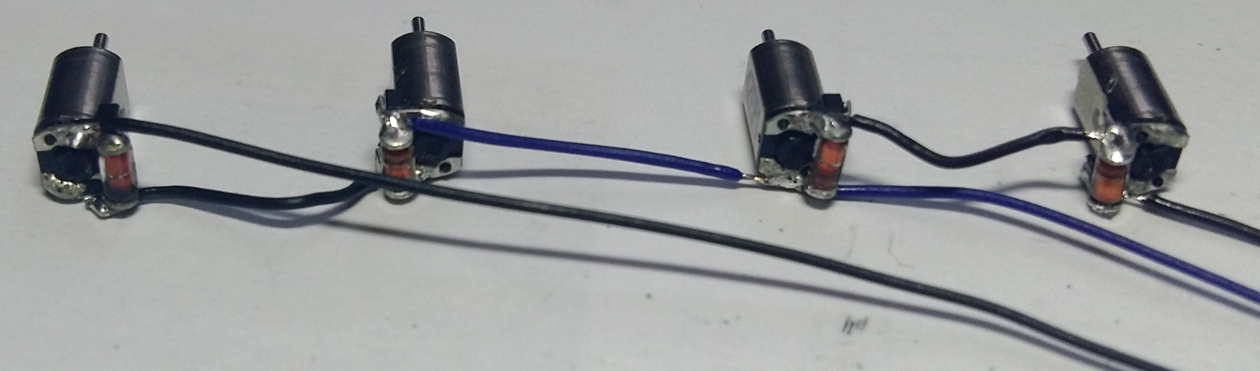

Por otro lado prepararemos los micromotores, soldando unos diodos SMD en paralelo con cada motor para proteger la microfuente. Luego los soldaremos en parejas y cada pareja por un lado a un cable azul + y los otros dos polos serán el negativo de cada pareja que se corresponderán a cada uno de los grupo de refrigeración de la locomotora.

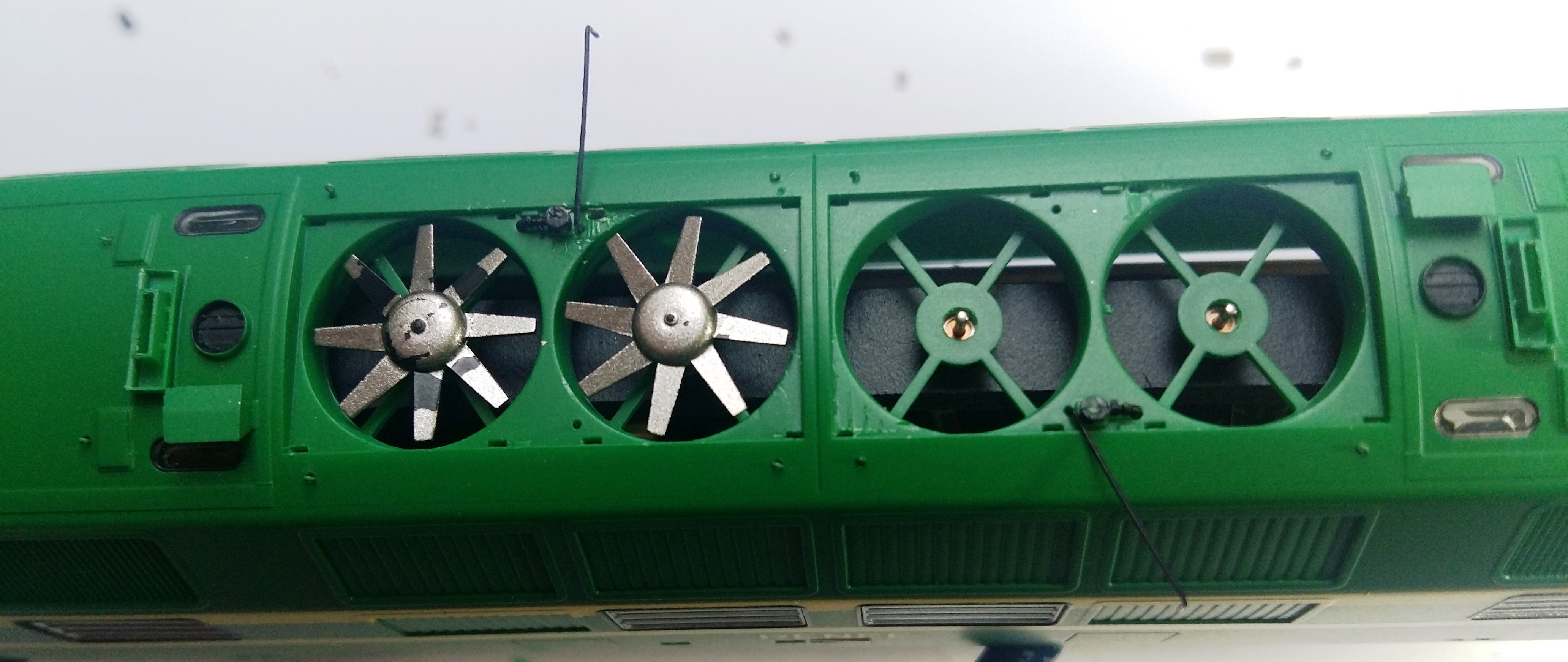

Desmontamos con cuidado las rejillas superiores de la locomotora para dejar extraibles los ventiladores que salen sin ningún esfuerzo.
Retaladramos los agujeros donde se insertan los ventiladores para tener holgura suficiente y evitar rozamientos y taladraremos con una broca de 0,6mm la parte del ventilador que insertaremos directamente en cada motor. (comprobar que entran con un poco de esfuerzo y si no añadir algo que los fije)

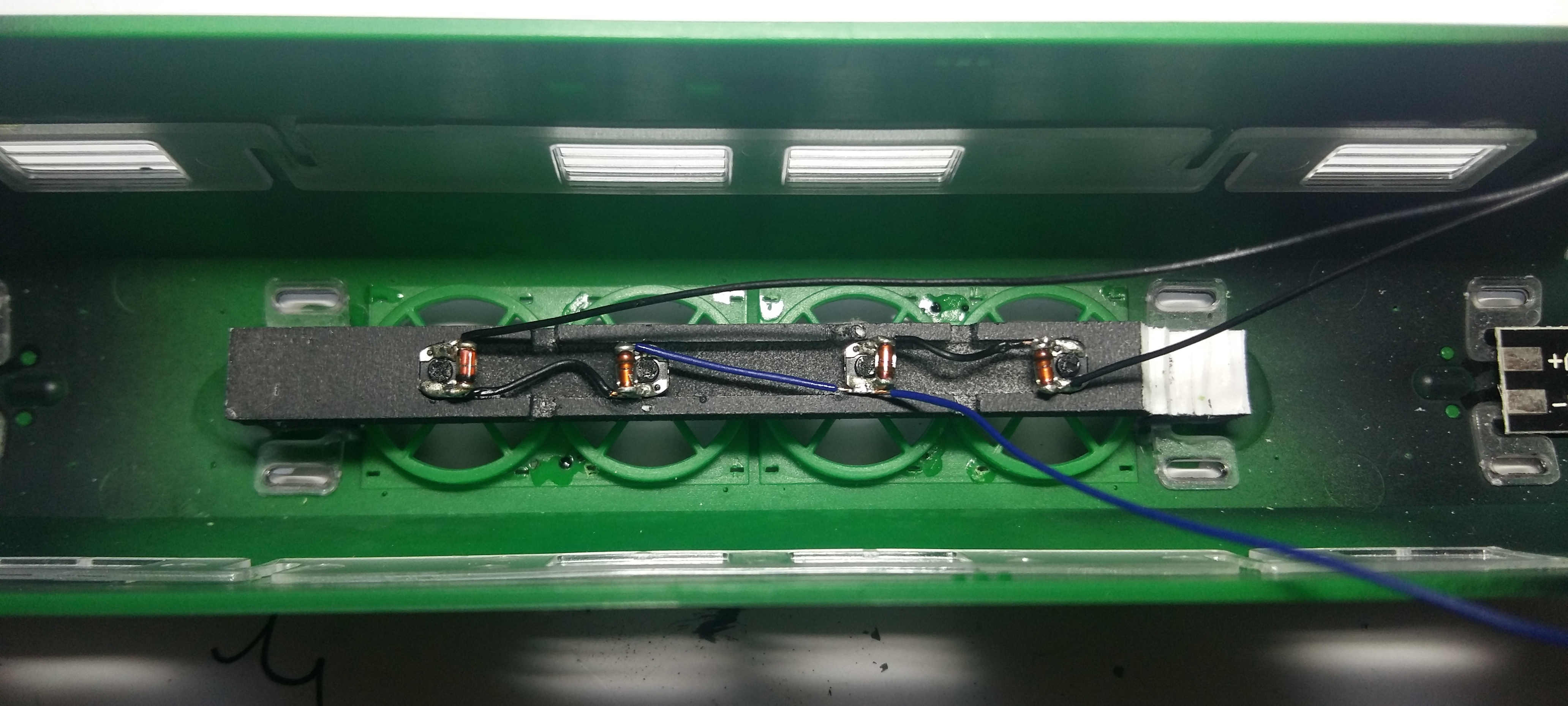

Pegamos la bancada por la parte inferior de la carcasa, donde se colocarán los motores de tal manera que queden perfectamente alineados y concéntricos con la posición original.
ahora toca el montaje....
insertamos los micromotores precableados en la bancada y los cableamos a la electrónica. Llevando el cable azul al positivo de la micro fuente, y cada uno de los negativos a la pcb de amplificación.
Por la parte exterior insertamos los ventiladores en los ejes de los micromotores que deberán de sobresalir por el agujero de la carcasa, ajustando la altura del conjunto para que las aspas no toquen en ningún lado.
