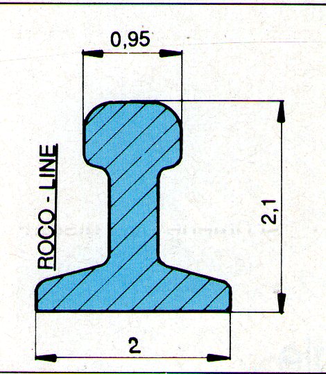

Hola, Jesusmar, por lo que veo tienes las vías antiguas de Roco de code 100, es decir, de 2.5 mm de altura de raíl.
Las actuales Roco Line son de code 83, es decir, de 2.1 mm de altura de raíl lo que te provocará un escalón en la unión entre ambas vías salvo que utilices una brida especial que tiene Roco con la referencia 42612.

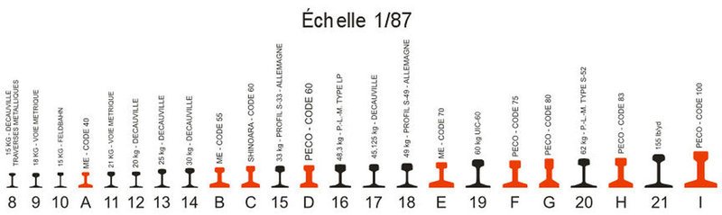

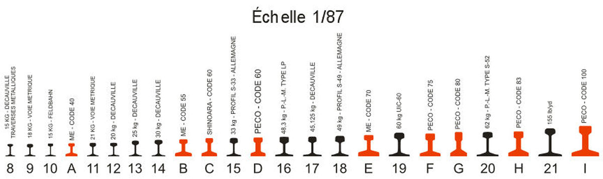

El código es la referencia a la altura del carril medido en milésimas de pulgada, así un carril código 100 mide 2,54 mm de altura y el código 75 mide 1,9 mm de altura.
El problema es que las eclisas "igualan" el pie de los carriles que unen, así que si unes un carril código 100 con uno código 75 usando eclisas normales, vas a tener un salto de 0,64mm que va a hacer que el material descarrile.
Roco tiene unas eclisas "dobladas" que permite unir un carril código 100 con un código 83 (2,1 mm), pero no sé de ningún fabricante que tenga eclisas que permitan unir un código 75 con un código 100
Otro punto de unir carriles de diferentes códigos, es que tienen diferentes anchos y podría haber un resalte horizontal, pero eso se puede corregir con una lima fina.

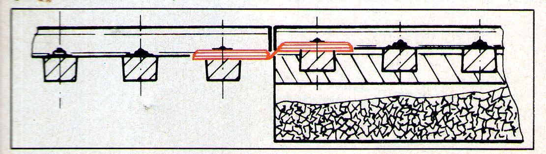

...hay que tener en cuenta tambien : la altura de las traviesas de plástico
perfil 83 Rocoline.jpg (74.99 KiB) Visto 1618 veces
