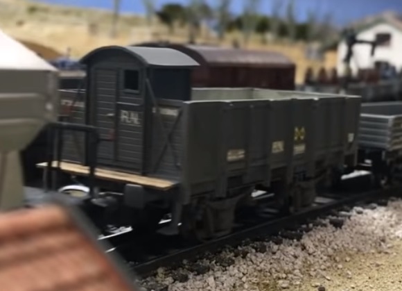

El vagon X con garita interior :shock: :shock: :shock: espectacular.
Sale sobre el minuto 6.

BUEN OJO!! ya me estrañaba que nadie se hubiera fijado. Es un precioso X anterior a la unificación.con el detalle de llevar la garita dentro de la caja y el acceso mediante una tarima sobre los topes.
Hay fotos del real a ver si encuentro alguna.
La matricula no recuerdo si era H ó M 4342
Última edición por llerita73 el 31 May 2019 09:39, editado 1 vez en total

Ya que el amigo Llera ha aportado el toque histórico me toca a mí aportar la parte gráfica.
La primera realización de este modelo de vagón es el que se muestra a continuación. Esta realizado todo él con evergreen sobre un bastidor de vagón unificado de Electrotrén pues coincide en medidas. Decir que por falta de información en su día el acceso a la garita se hizo al modo convencional.
Imágenes tomadas en la maqueta de mi amigo Toni Murciano, dedicada al Central de Aragón
El modelo siguiente es el que aparece en el video, y en el que se puede ver el acceso sobre los propios topes, más habitual de lo que se cree y que he descubierto no hace mucho tiempo. Las tiras de madera son reales.
Saludos cordiales
Vicent Ferrer

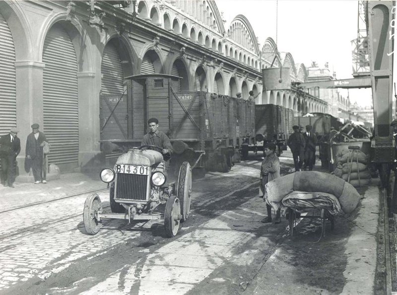

Puerto de Barcelona? en cualquier caso época antes de Renfe parece.

Gracias por la foto 1967.
Podría ser el puerto de Barcelona lo que era el Moll de la Fusta. Fijarse que la maniobra la hace
una especie de locotractor con matrícula de Barcelona.
En estas vías yo había visto descargar sal a granel de las bodegas de los
barcos directamente a vagones X. A principios de los 1970s. En aquella
época había una diesel 1900 asignada al corte y movimiento de vagones
entre Barcelona-Can Tunis y Barcelona-Barceloneta.
Gracias Vicent por estos impagables modelos.
