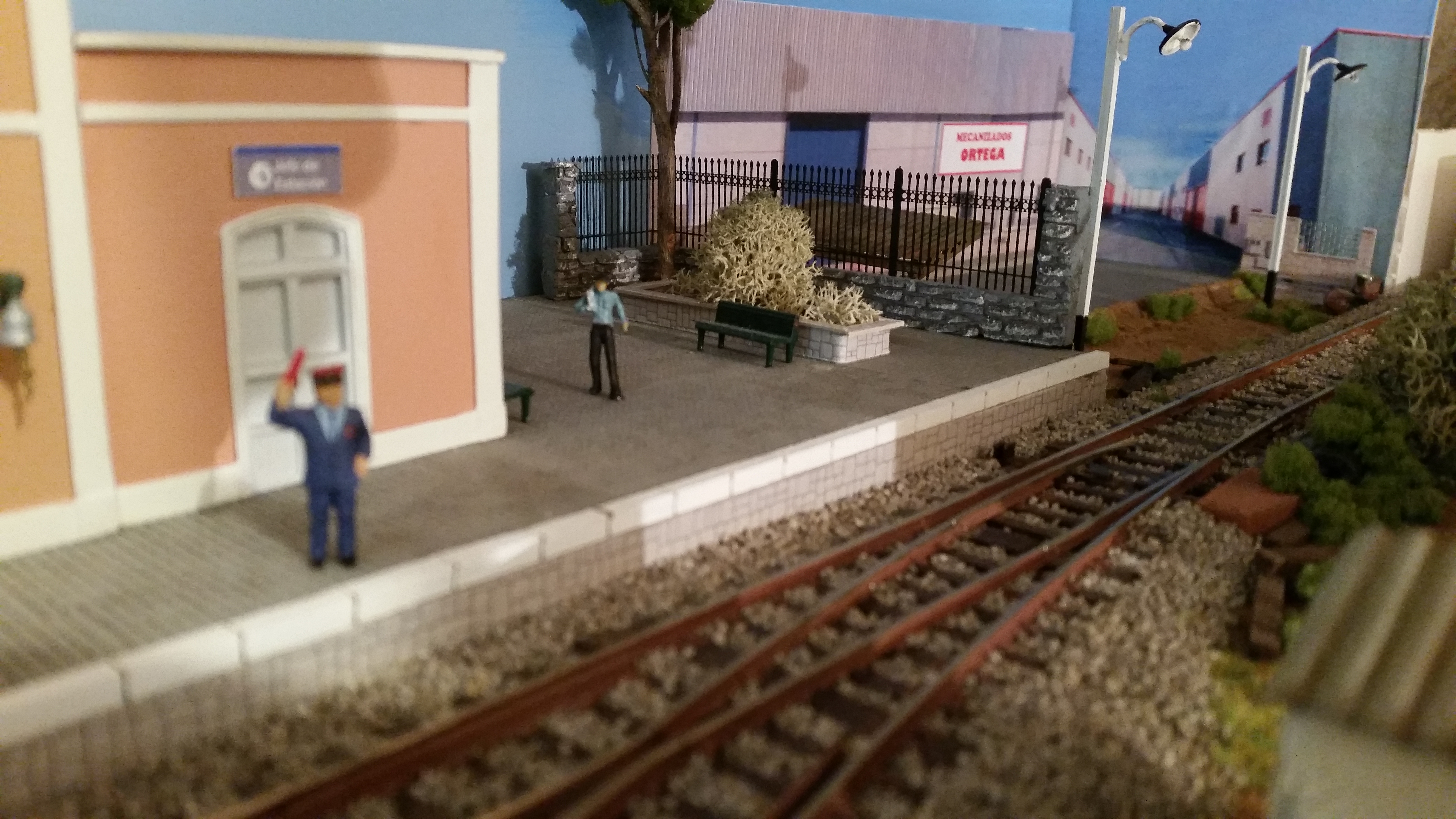

Preparando el vallado de la zona de viajeros con material de Aneste, tiras de evergreen y texturas de Redutex. La zona del depósito con cartón pluma y evergreen.Imagen

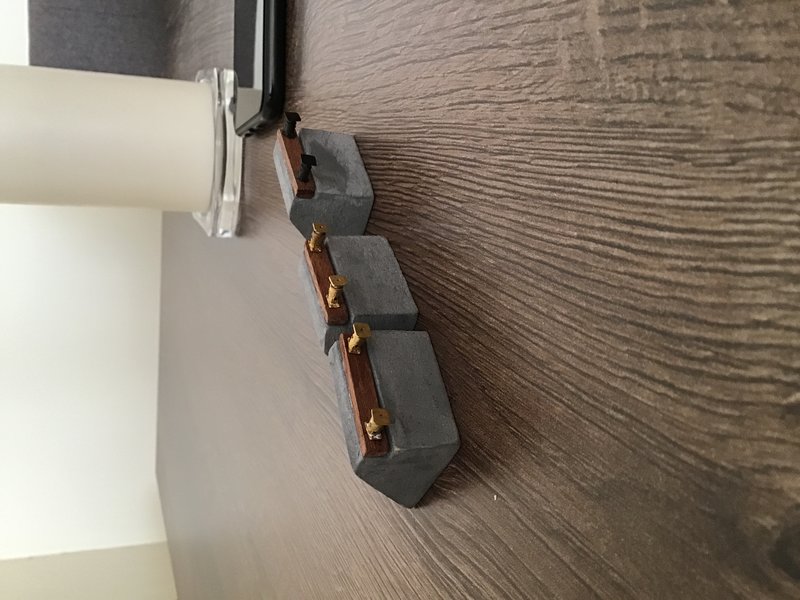

Muy cuidada esa estación y con muchos detalles, por cierto, ¿esa topera la has hecho tú? Quiero hacerlas de hormigón empleando tacos de poliestireno y aguaplast.

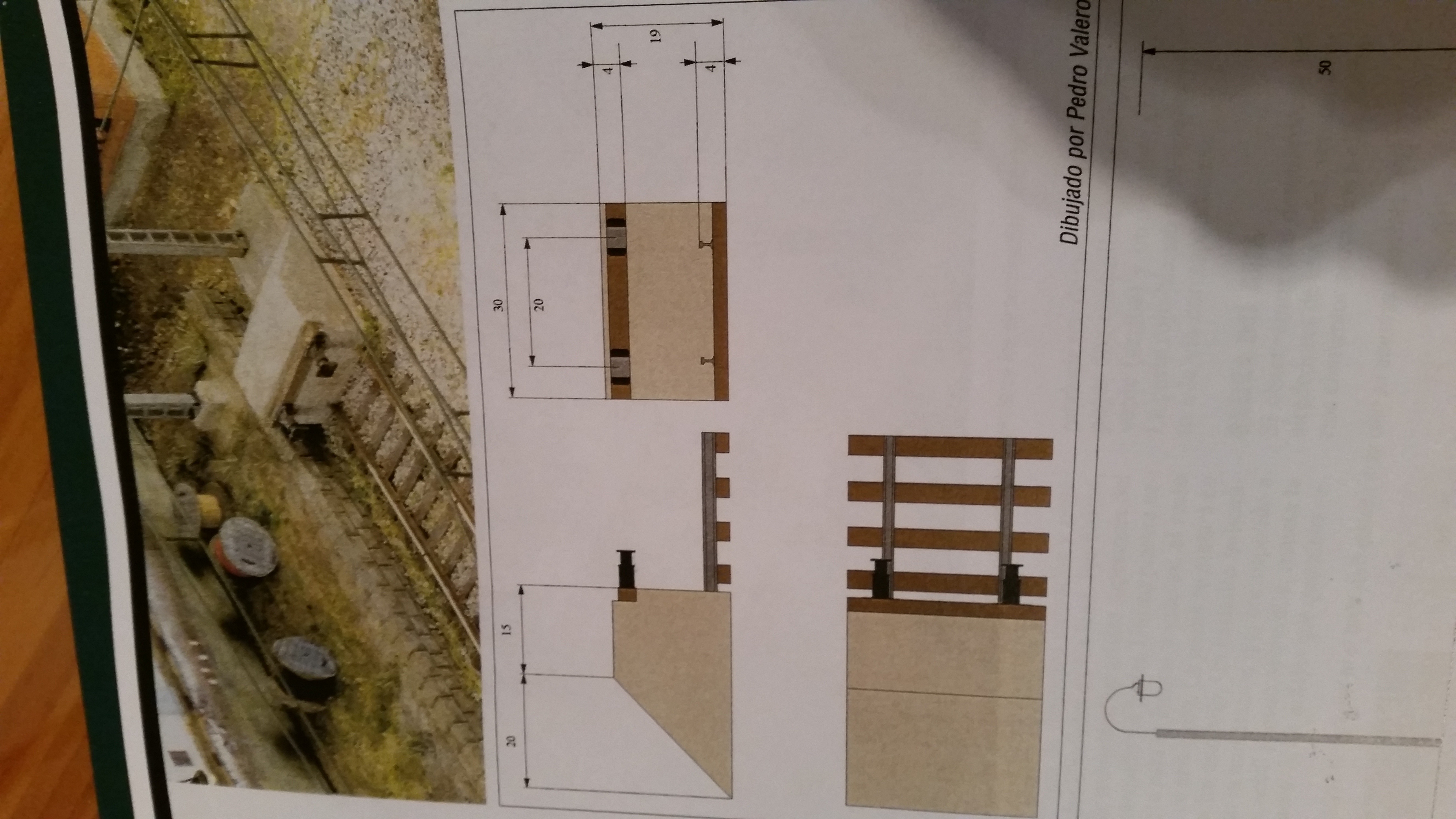

Si, las he hecho yo con un taco de madera y las medidas sacadas se un plano.

El plano es de los módulos de Briviesca.

Yo tengo uno hecho de un taco de poliestireno, pero indicar que le hice un hueco en la parte frontal para que entrase el enganche y fuesen los topes los que "topasen" y no afectar el conjunto enganche + cinemática.

Juanito gracias por compartir las medidas de la topera, me vienen al pelo.

Estas toperas me las regalo un amigo el otro día , son caseras y aproveche unos topes de latón que tenia por ahí , tengo que pintarlos todavía, y los topes de la 4000 de Mabar, que fueron sustituidos por los de 7500 de electrotren.

Si me salen las toperas igual de bien que a vosotros me daré por muy satisfecho. Zubietico, yo emplearé los topes de la AFJ. Tengo que hacer un pedido de cajas de grasa, esos topes y alguna cosilla más. Os animo a apoyar las iniciativas de esta asociación que hace unas piezas muy prácticas para nuestras maquetas.

Bastante avanzado el módulo en el que está situado el edificio de viajeros y otras edificaciones. Los huecos blancos es donde irán dichos edificios. De derecha a izquierda, el más grande el susodicho EV, los dos pequeños son los baños y la cantina y el de la izquierda del todo una oficina/almacén.
En el módulo del cocherón he iniciado los trabajos con cartón pluma para ir perfilando sus dimensiones. La idea de ponerlo en ese lugar (ocultando a las vistas las circulaciones que pasan por la vía principal que pasa justo por detrás) es que haga la función de un túnel para delimitar la zona “visible” y la “estación oculta” que empieza tras una curva justo al final de este módulo.

Mi versión de los topes unificados, a falta de envejecimiento. Al final he usado un taco de poliestireno cubierto de aquaplas y pintado, unas traviesas de vía Peco y unos topes de vagones Ktrain.

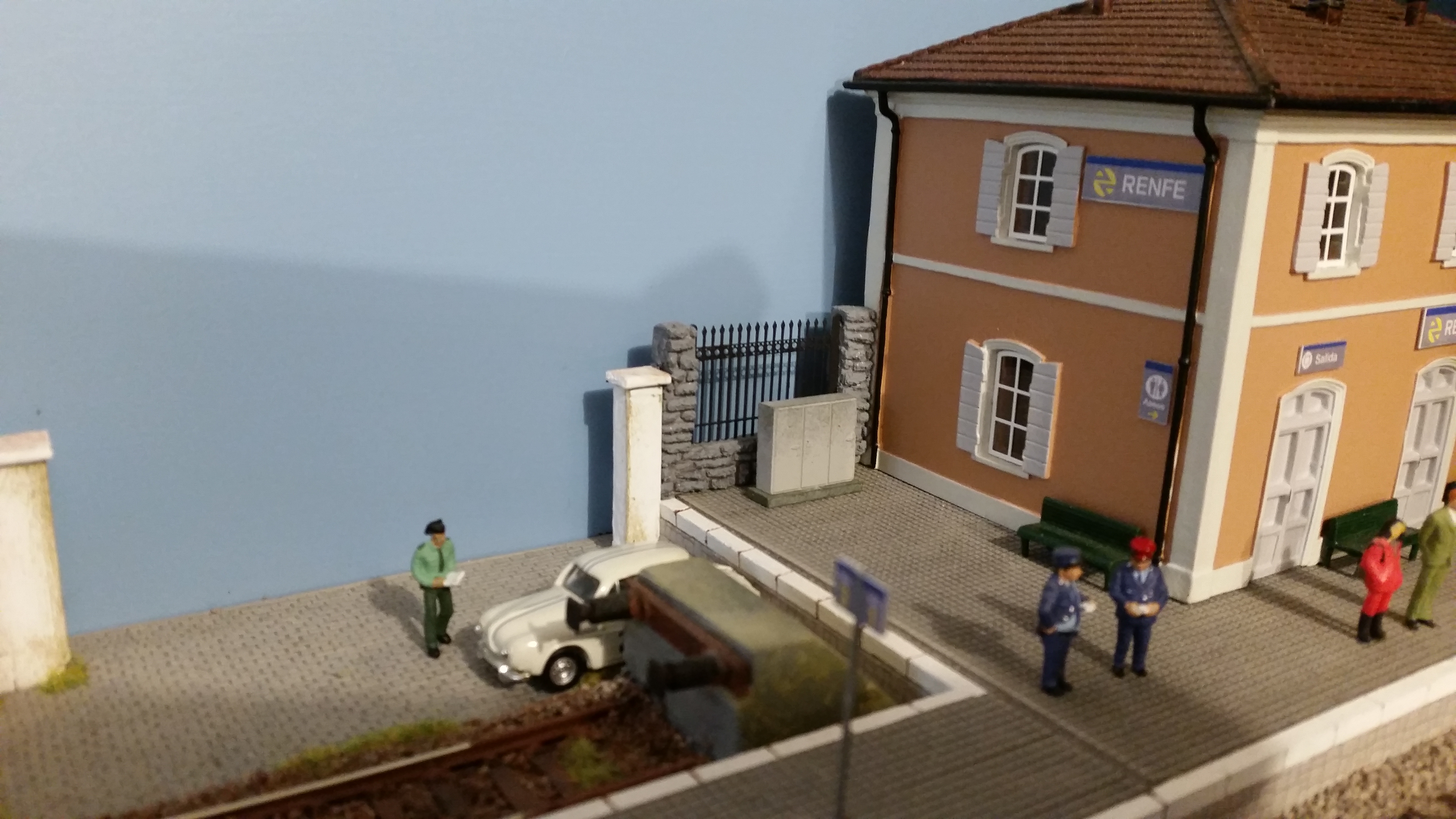

Me alegro que os guste. Aspecto general del módulo y detalle de la zona de la cantina.
Algo de ambientación de preisermanes para darle un poco de vida.
