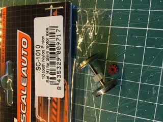

Se ha partido el engranaje del eje de una 276 (E2745) DC. El repuesto en cuestión es la referencia ER6784A.
Alguien ha tenido la misma mala suerte y donde se puede encontrar.
He encontrado por internet el mismo eje pero para AC. Se podría adaptar sacando las ruedas de este y ponerle las de mi DC?
Gracias de antemano.

tuve un problema similar i se reparo con un piñon de slot de los mismos dientes, cortandolo a la anchura adecuada. suerte!

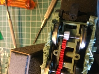

Hola, el eje de la 276 AC, es el mismo que DC, pues la llanta es de plástico. la diferencia, esta en el bogie, que lleva el patin, que falta el engranaje, y parte de la cascada, de engranajes. espero haberte ayudado.

Es un problema muy común. En este artículo dice cómo solucionarlo.
https://atafteruel.blogspot.com/2014/06 ... iaria.html

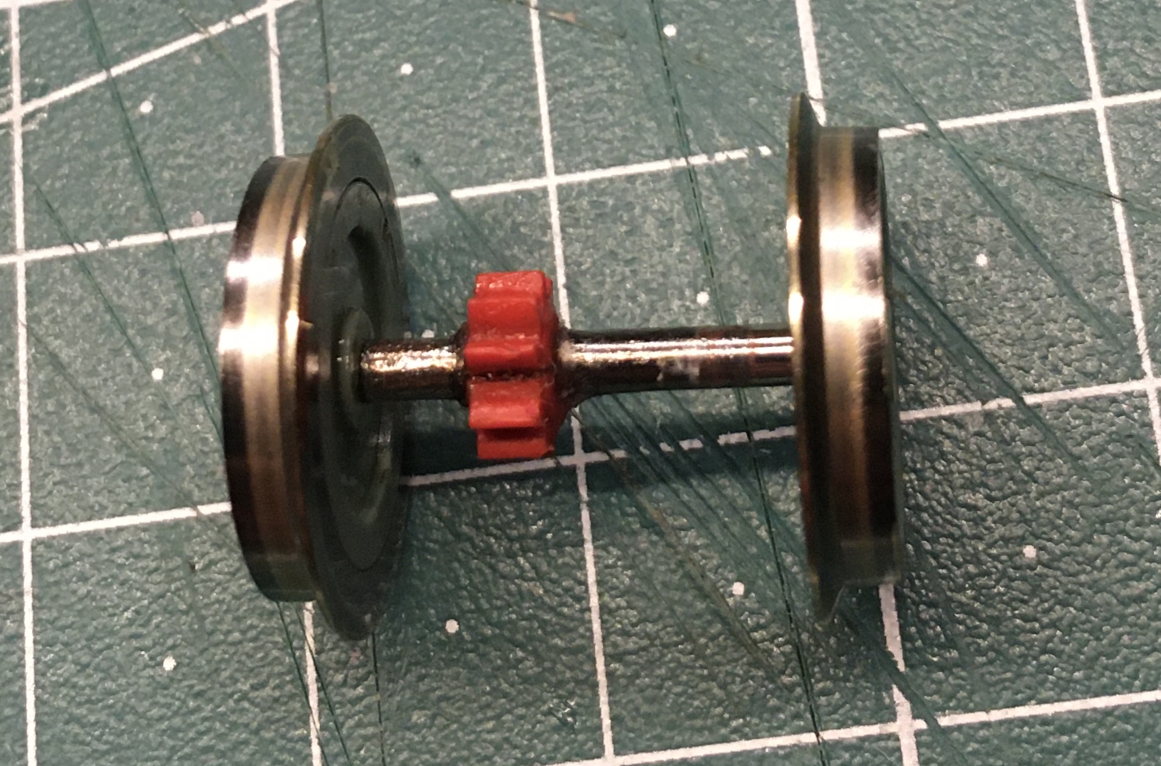

Solucionado gracias al tutorial aportado por IAD.
Ha quedado muy bien.
