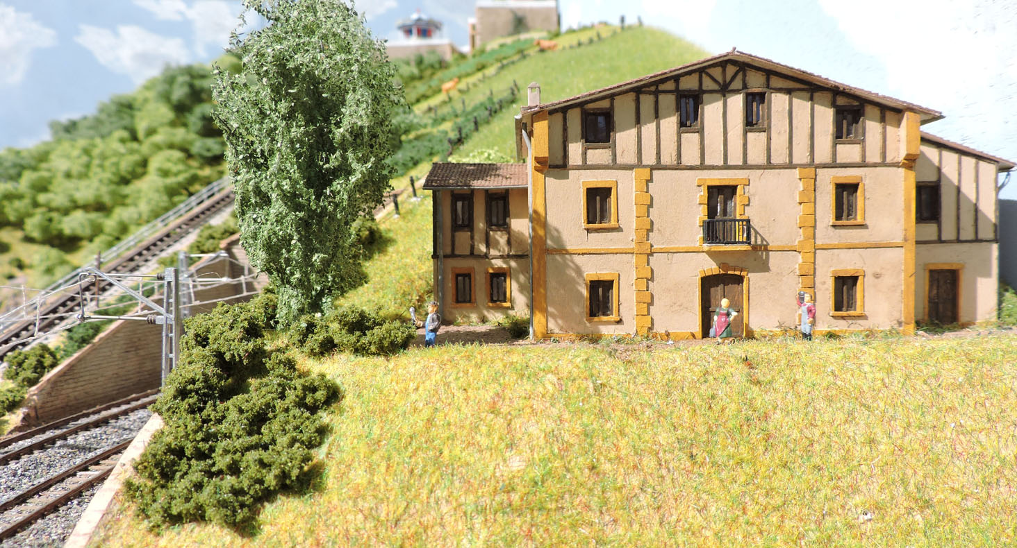

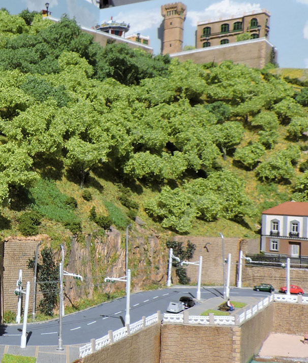

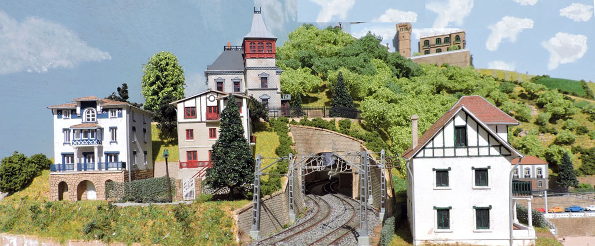

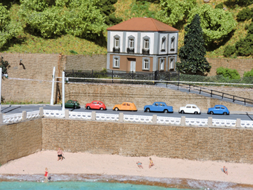

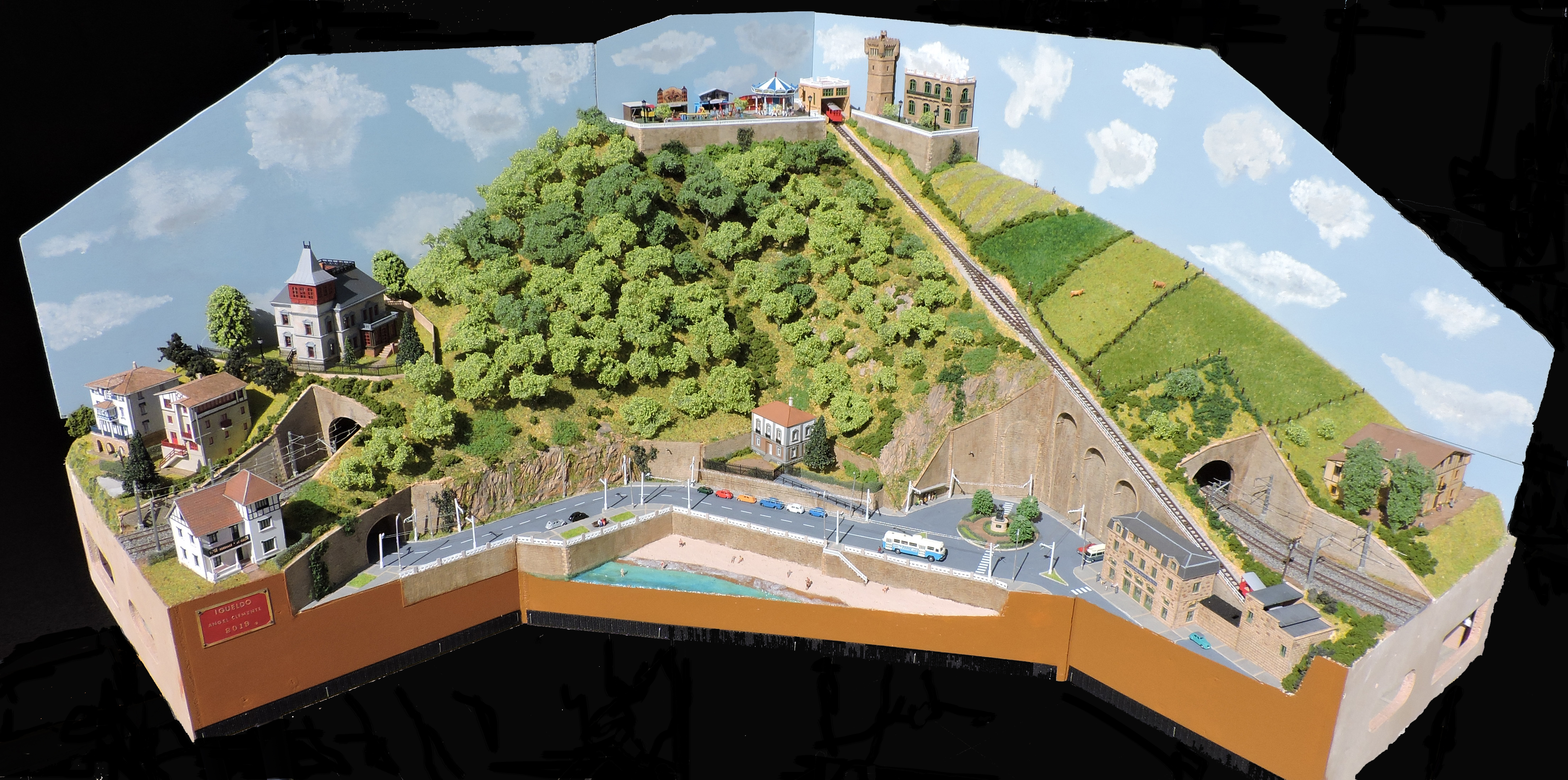

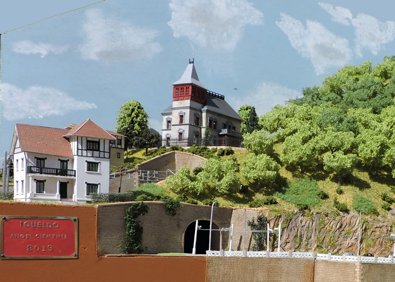

El verano ha sido productivo, y así he conseguido terminar este nuevo módulo que recrea Monte Igueldo, naturalmente con muchas licencias como verá quien conozca la zona, que me consta que somos muchos.

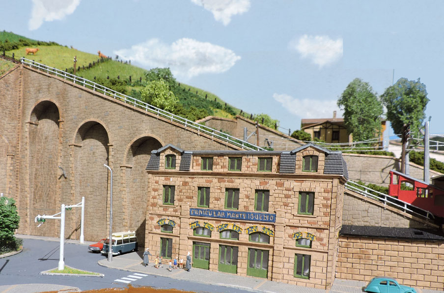

La idea era incluir en un módulo normalizado Euro-N un funicular y de paso experimentar con el Faller Car System, por lo que también hay un trolebús que termina el recorrido junto a la estación del funicular, como hubo realmente hace unos años.
Tanto el funicular como el trolebús son funcionales, utilizando el primero vía de 6'5mm, y puesto que es un módulo ferroviario, no podía faltar el tren, aunque en realidad no pase ni siquiera cerca.

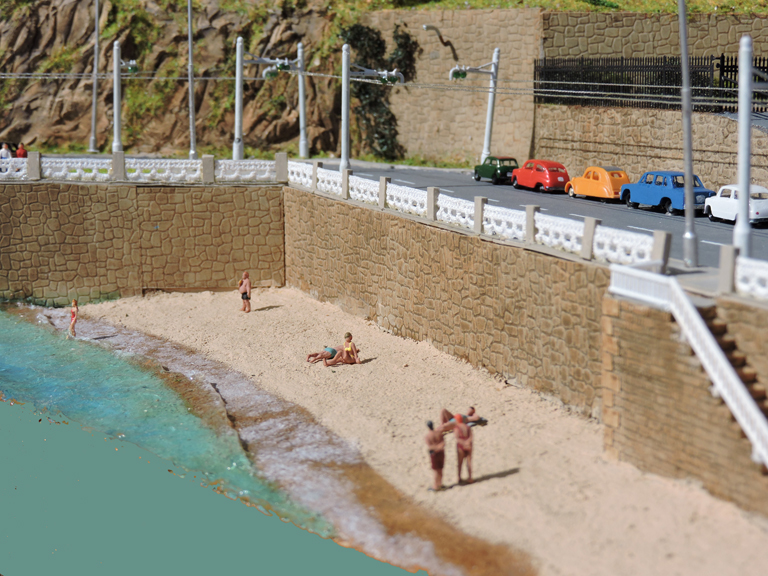

Los edificios son construidos en casa a partir de fotos de modelos reales de la zona, y también incluí una pequeña playa, que bien podrá ser Ondarreta, aunque en realidad está bastante separada del funicular.
En fin, espero que los más puristas perdonen el batiburrillo, y que os guste a todos. Si no me caen muchas piedras iré poniendo más fotos y quedo a vuestra disposición para cualquier consulta.

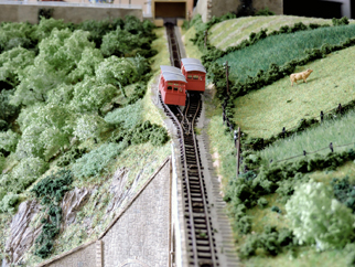

El funicular es totalmente artesanal, o es readaptado del de Brawa.....???

Estuve planteándome comprar uno de Brawa, pero hubo 3 razones que me hicieron desistir. En primer lugar el ancho de vía de 9 mm ya que estos inventos solían ser de un metro. El sistema de movimiento por su parte, está más próximo a un dial de radio que a un funicular, ya que tiene un retorno por la parte inferior, y por último el precio, ya que no se fabrica desde hace tiempo, y los que se encuentran de segunda mano, parece que sean a escala 1/1.
Por tanto me decidí a construirlo entero, utilizando vía de 6'5 mm y un sistema completo de guiado del cable, incluyendo las poleas, el tambor de la estación superior y las ruedas de las cabinas, que como sabréis en los funiculares utilizan doble pestaña las exteriores y ninguna las interiores, es decir un buen tajo de torno.
Las cabinas tienen el chasis metálico y lastrado, y las cajas son de Evergreen. En cuanto a la tracción utilicé hilo de coser de aspecto metálico y una reductora del comercio controlada por un circuito electrónico que realiza la parada, temporización e inversión del sistema, todo esto instalado bajo la estación superior.
El sistema funciona próximo a la realidad, salvo que las poleas están prácticamente de adorno debido al poco peso del hilo, y el tambor de tracción en realidad tuvo que ser una polea de doble garganta en cada una de las cuales el hilo se enrolla/desenrolla, debido a que, de nuevo por las características del hilo, eran frecuentes los enganchones entre los dos cables.

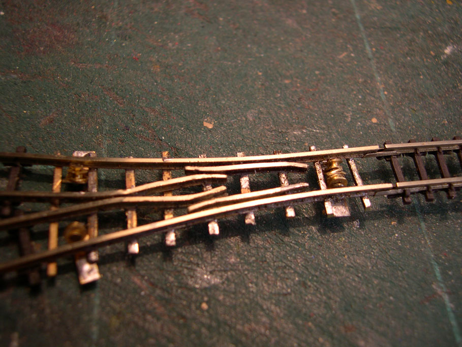

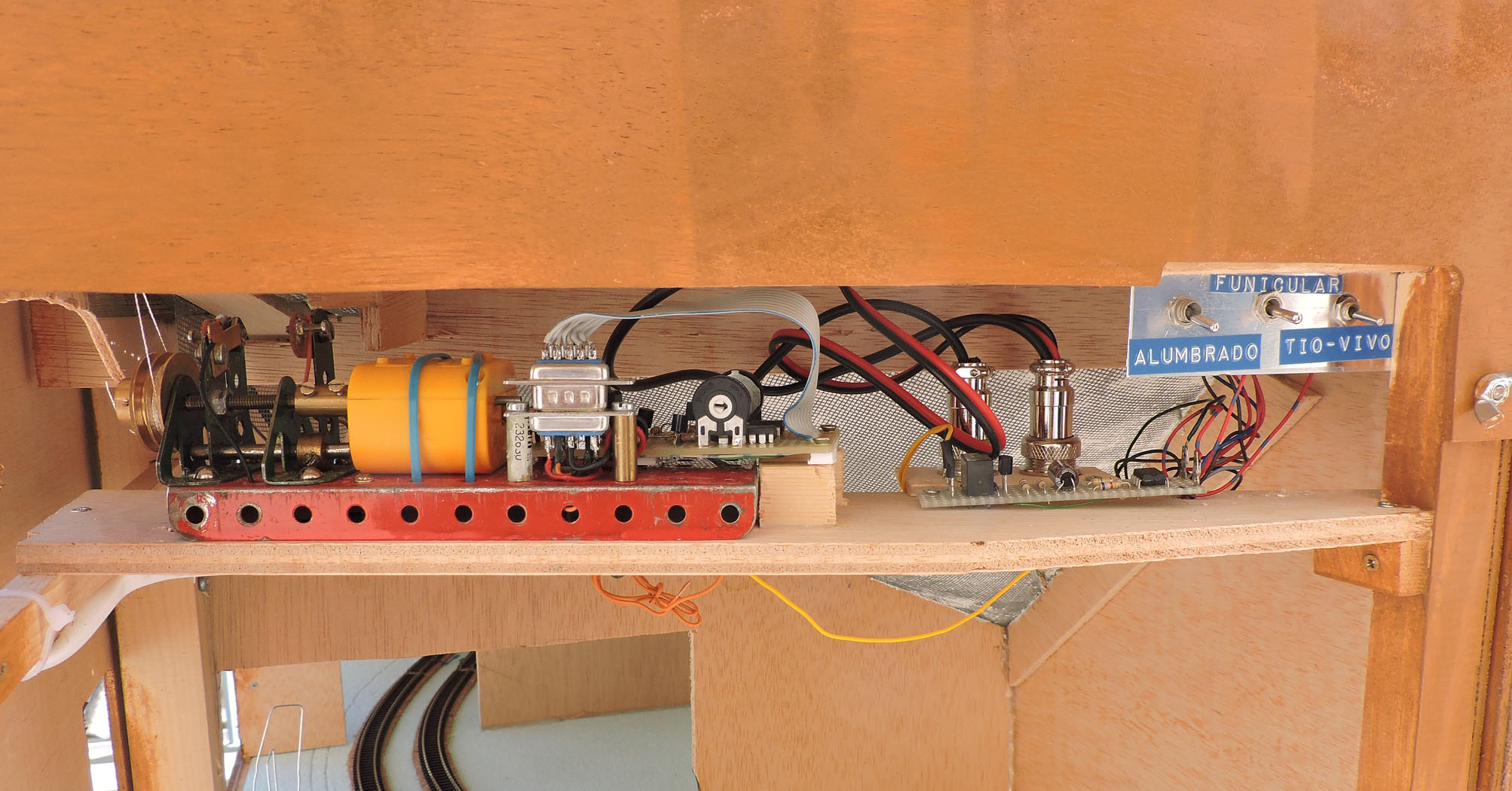

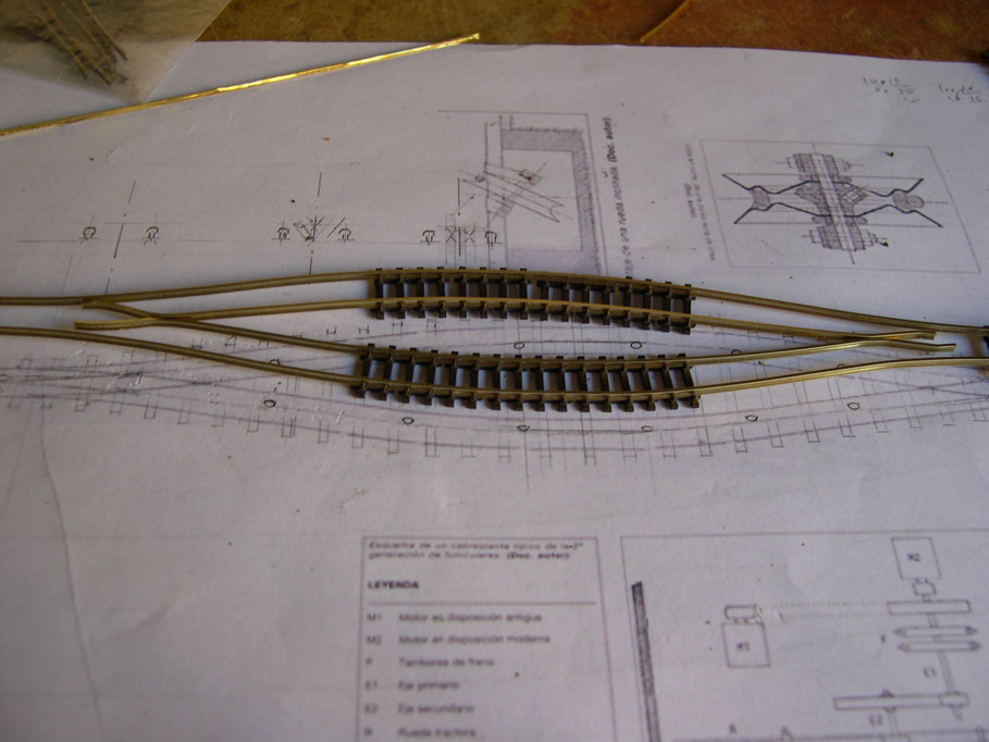

Aquí pongo unas fotos del mecanismo de tracción y del cruce.
en la foto 1 se ve cómo modifiqué un tramo de vía flexible para fabricar el cruce, tras desmontar uno de los carriles, se vuelve a montar con otro grupo de traviesas y dos carriles adicionales, a los que se da forma con unos alicates para obtener las patas de liebre, quedando como se ve en la foto 2, en la que ya se han colocado también las poleas. No se aprecia muy bien, pero uno de los lados de las poleas es mayor que el otro, como ocurre en la realidad, para permitir su colocación inclinada en las alineaciones curvas. Para las alineaciones rectas utilicé poleas de modelismo naval de 2´5 mm.

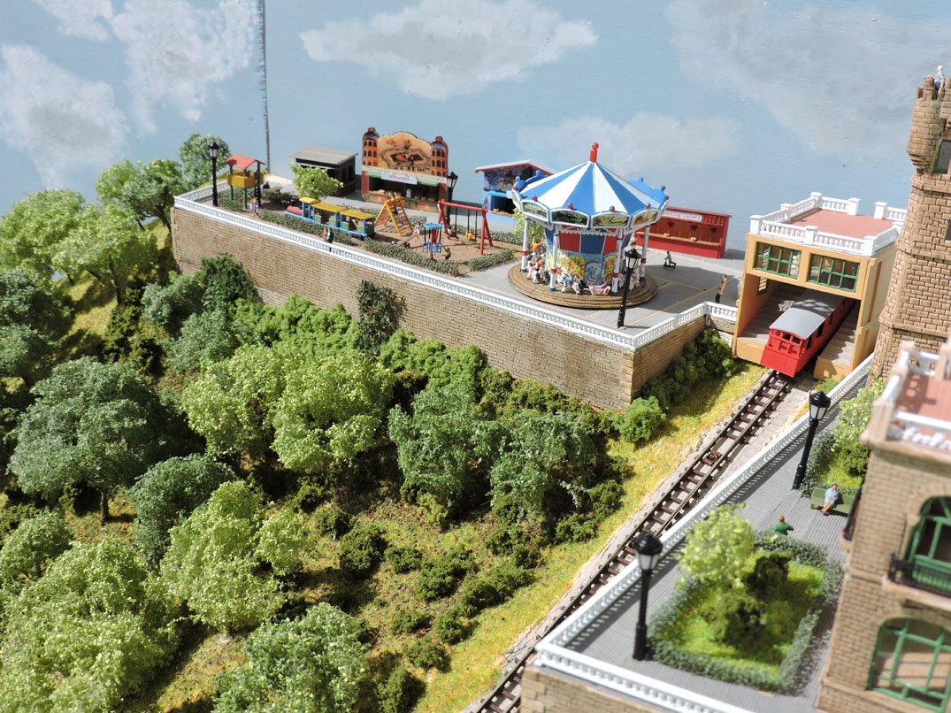

En la foto 9 se puede ver el mecanismo de tracción completo. A la izquierda del todo se aprecia el tambor de doble ranura, y el eje roscado para desplazar un husillo que cierra los contactos de parada, así se evitan contactos vistos de cualquier tipo. De color amarillo, la reducción, con su casquillo para acoplar el eje, de 4mm frente a los dos de la reducción, y a la derecha el circuito de control. Todo está montado sobre piezas de Meccano.
Mas a la derecha otro circuito sirve para temporizar el funcionamiento del tiovivo. Los dos conectores grandes alimentan las dos plataformas desmontables que soportan el casino y el parque de atracciones.
Aprovecho para poner otras dos fotos de ambiente.
