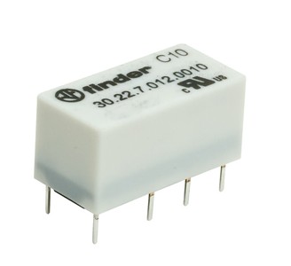

No hace falta un relé temporizado!!!!!
Con un micro relé basta:

Este micro relé se instala tal cual o hay que ponerle una resistencia?
Nota 22 Dic 2019 20:39
Mensajes: 7081
Mientras tenga la bobina preparada para 12 voltios, se conectan directamente a las salidas de la 5 a la 9 del decóder.

Estoy buscando esta solución pero ¿Cómo iría conectado el patillaje de los relés?
¿Tenéis algún esquema o algo que se le parezca?

¿Estás buscando la solución para qué? Explica mejor que es lo que necesitas que no somos adivinos.
¿Necesitas un esquema para las patillas de la bobina del relé o de las salidas conmutadas? Explicalo con el maximo de detalles para que sepamos que és lo que no entiendes.

Lo que necesito por un lado si sólo utilizo el relé, a cada patilla de dicho relé que es lo que va, imagino por una lado, el corazón del desvíos, la polaridad de cada vía y por otro lado la señal de la central indicando el cambio de dicha polaridad.
O si fuera posible para hacer el mismo esquema que el DR4102 porque según he visto lleva también un diodo.

Un microrelé de ocho patillas como el que he puesto más arriba tiene tres circuitos:
Dos patillas separadas del resto (1, 16) para la bobina que se conectan a una salida de un decoder o a un pulsador.
Les otras seis patillas estan agrupadas 3 a 3 (4, 6, 8 y 13, 11, 9). Cada grupo de tres es un conmutador que, cuando la bobina del relé no tiene tensión, dos de las tres patillas de cada grupo (4, 6 y 13, 11) cierran un circuito y cuando la bobina del relé está activada, conmuta la salida con la tercera patilla (4, 8 y 13, 9). Igual que un conmutador cualquiera.Imagen
