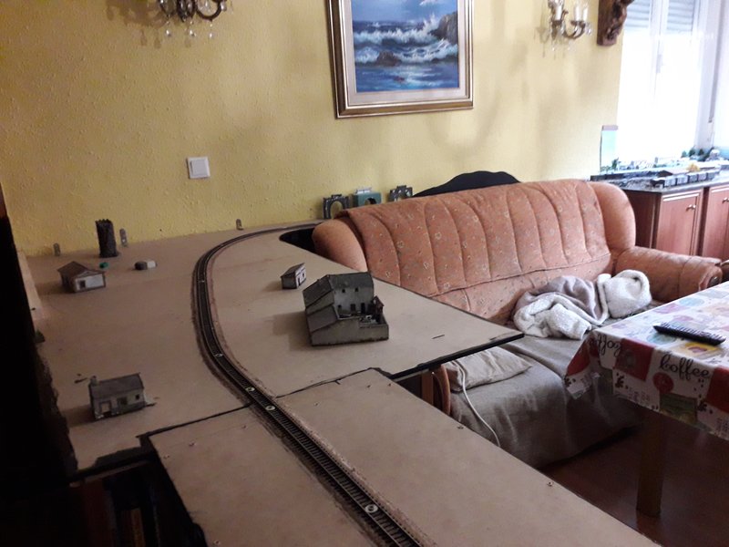

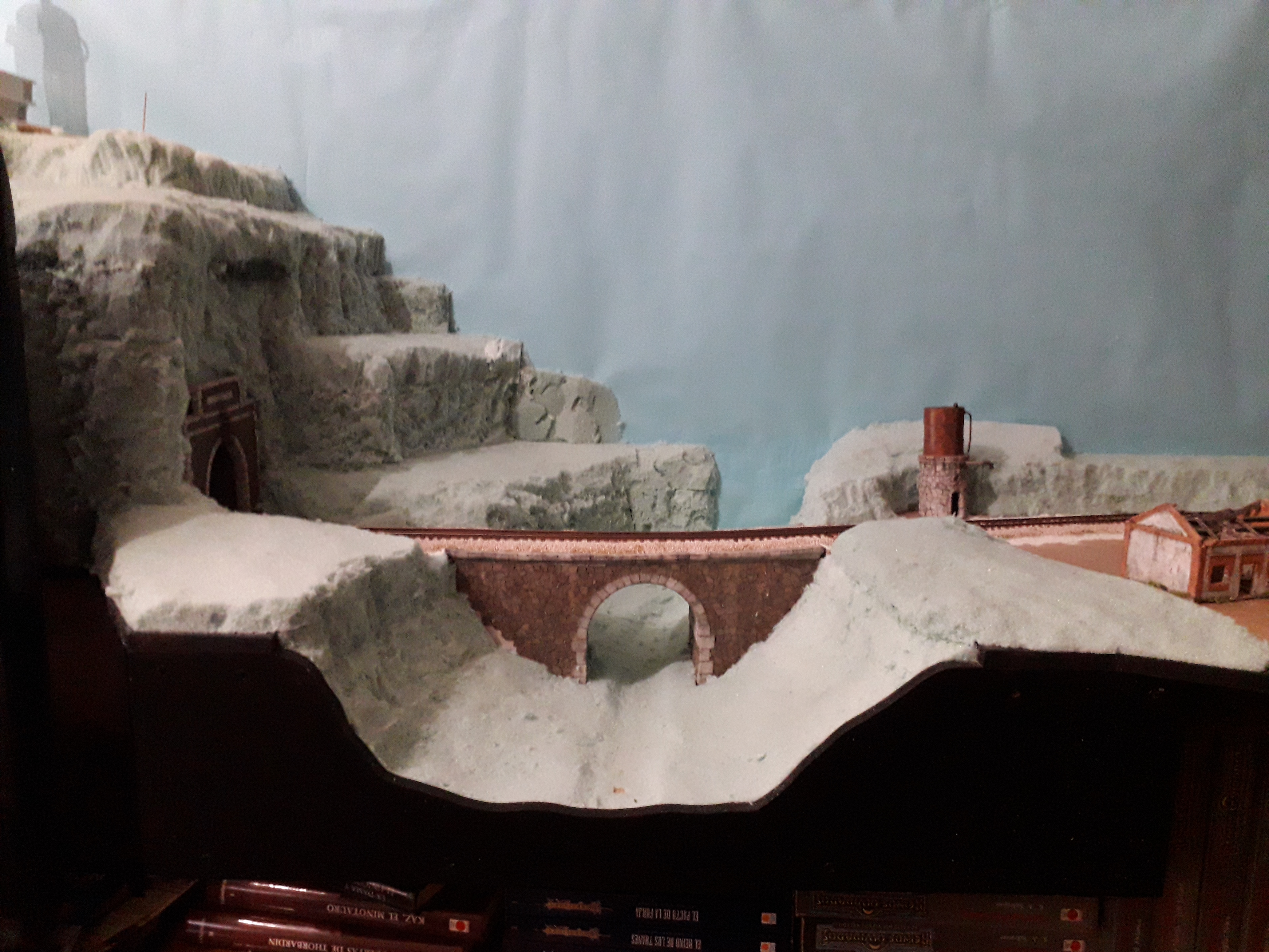

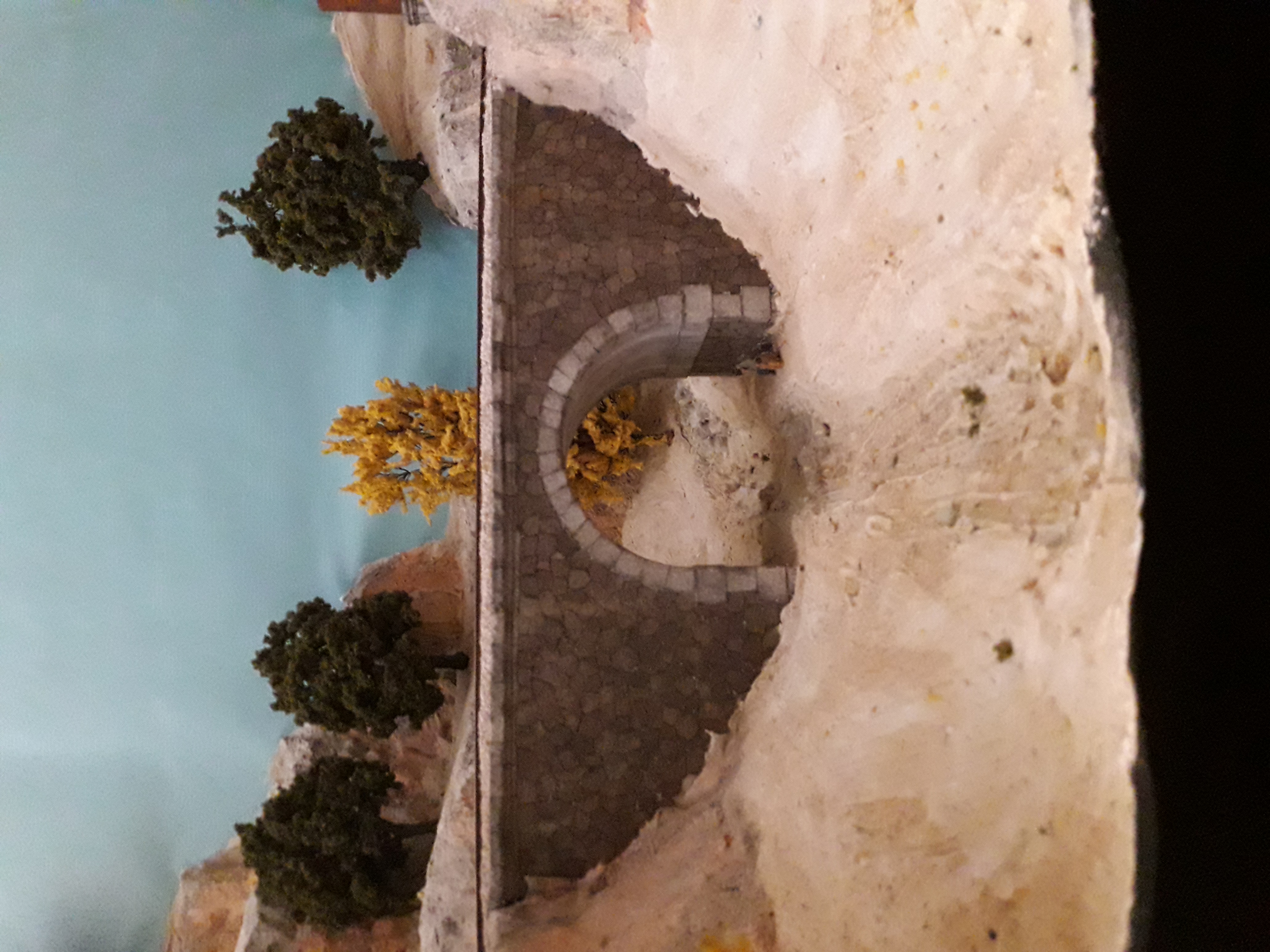

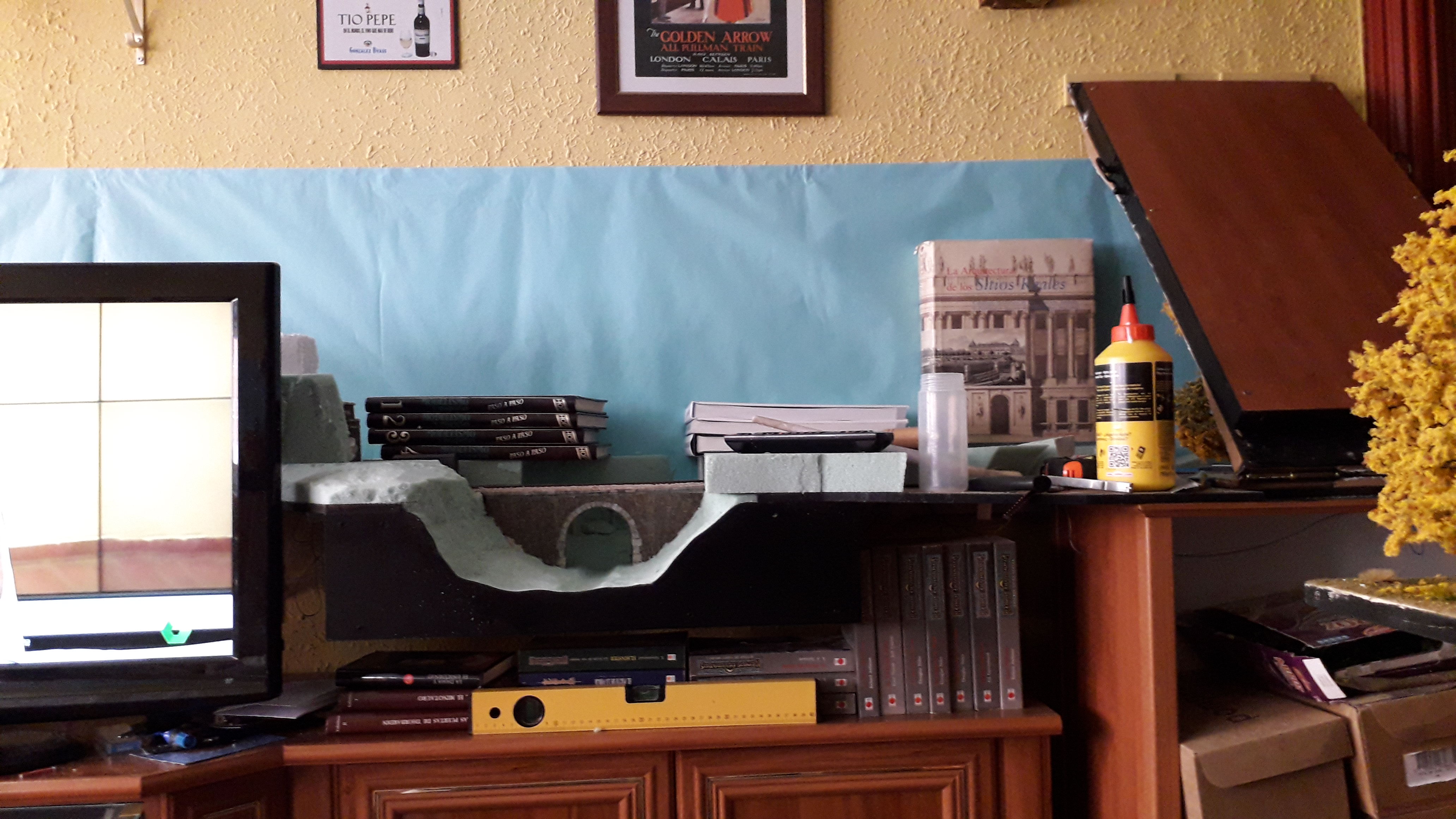

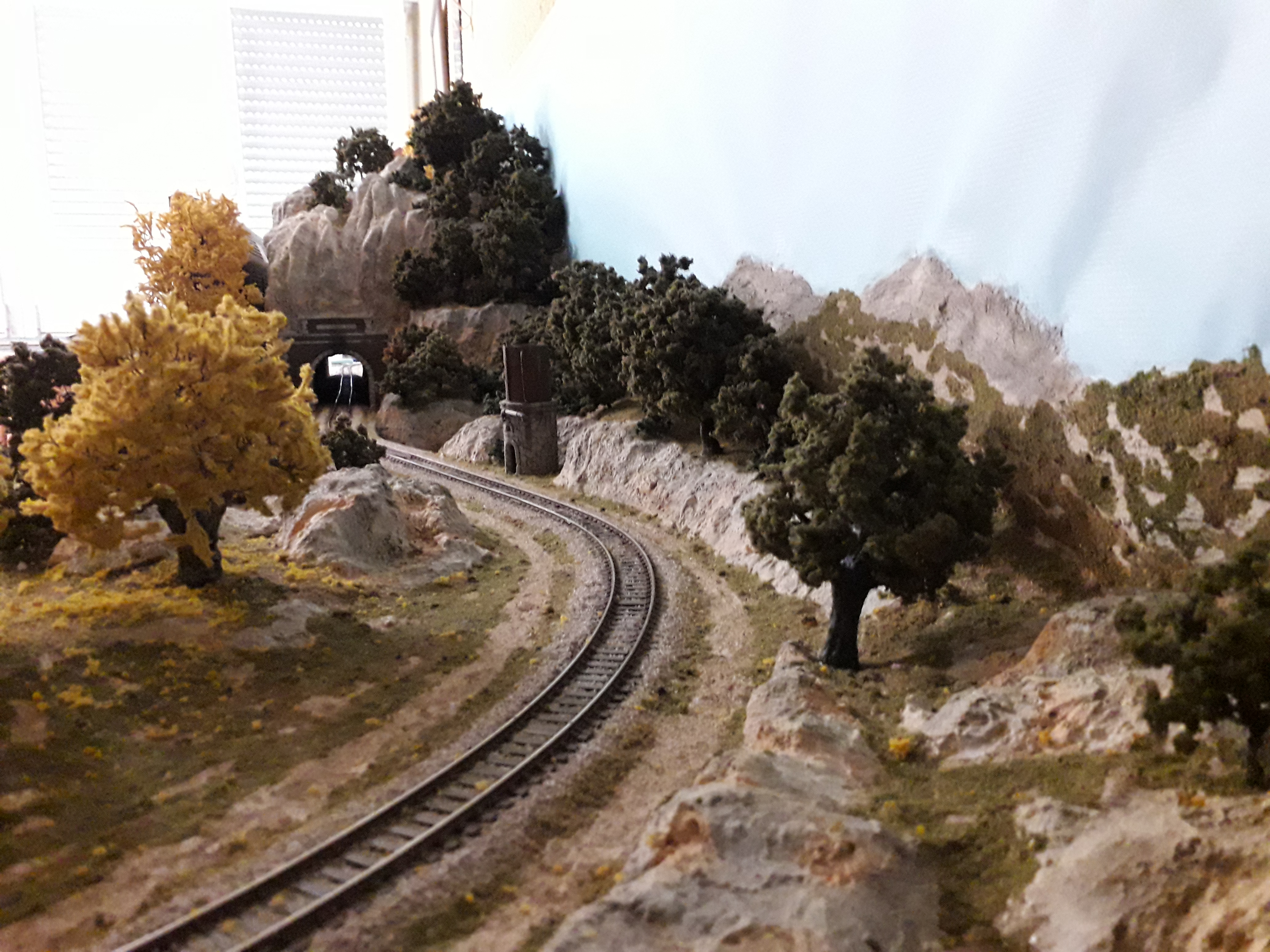

Buenas, aprovechando la cuarentena, abro este hilo para enseñar la forma en que preparo la maqueta, no es enseñar las fotos que se suelen poner en un tutorial, si no las que uso para ir comprobando como queda, de ahí que las fotos no tengan buena calidad, pero veo mejor los posibles fallos en las fotos que en vivo.

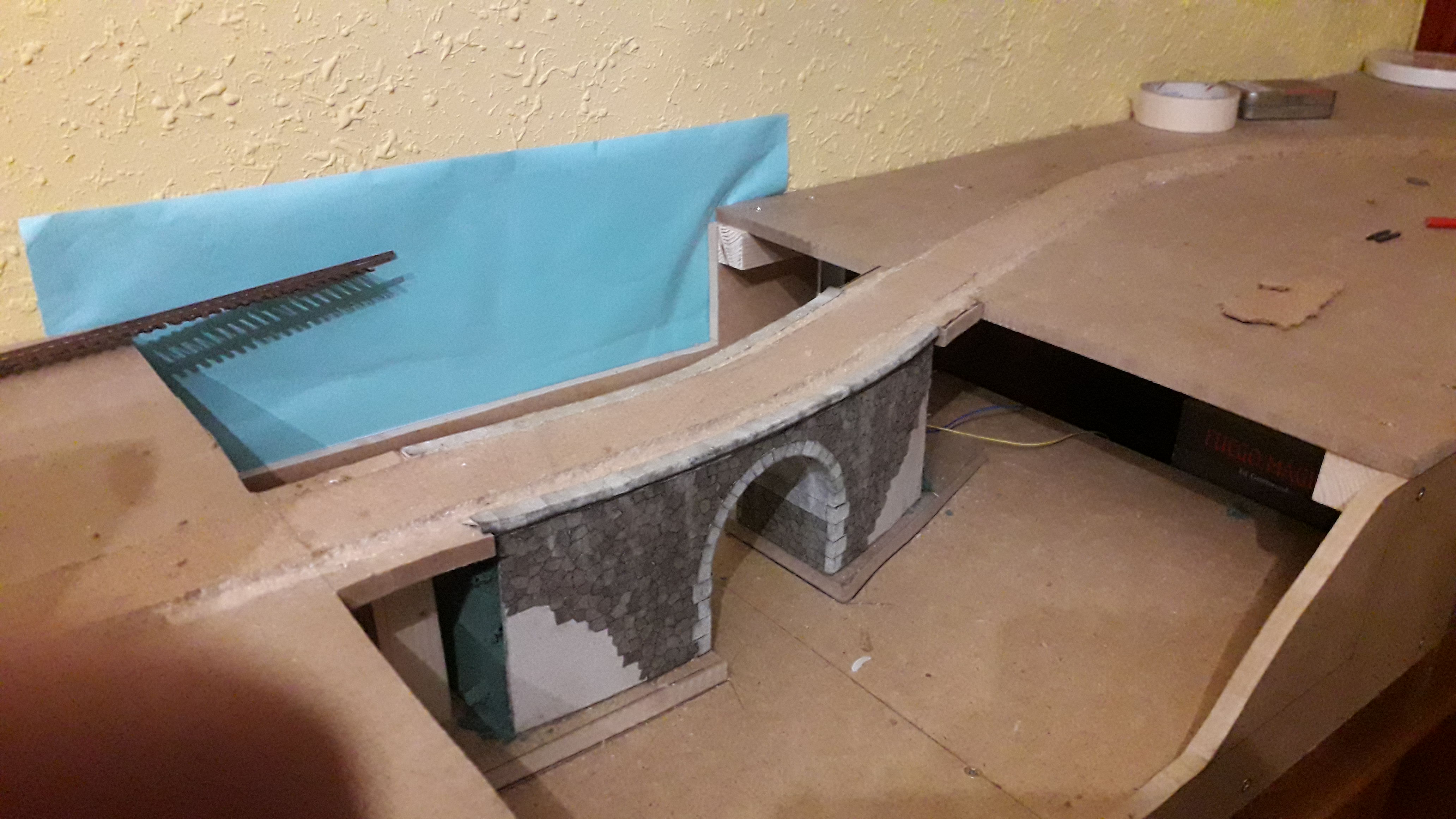

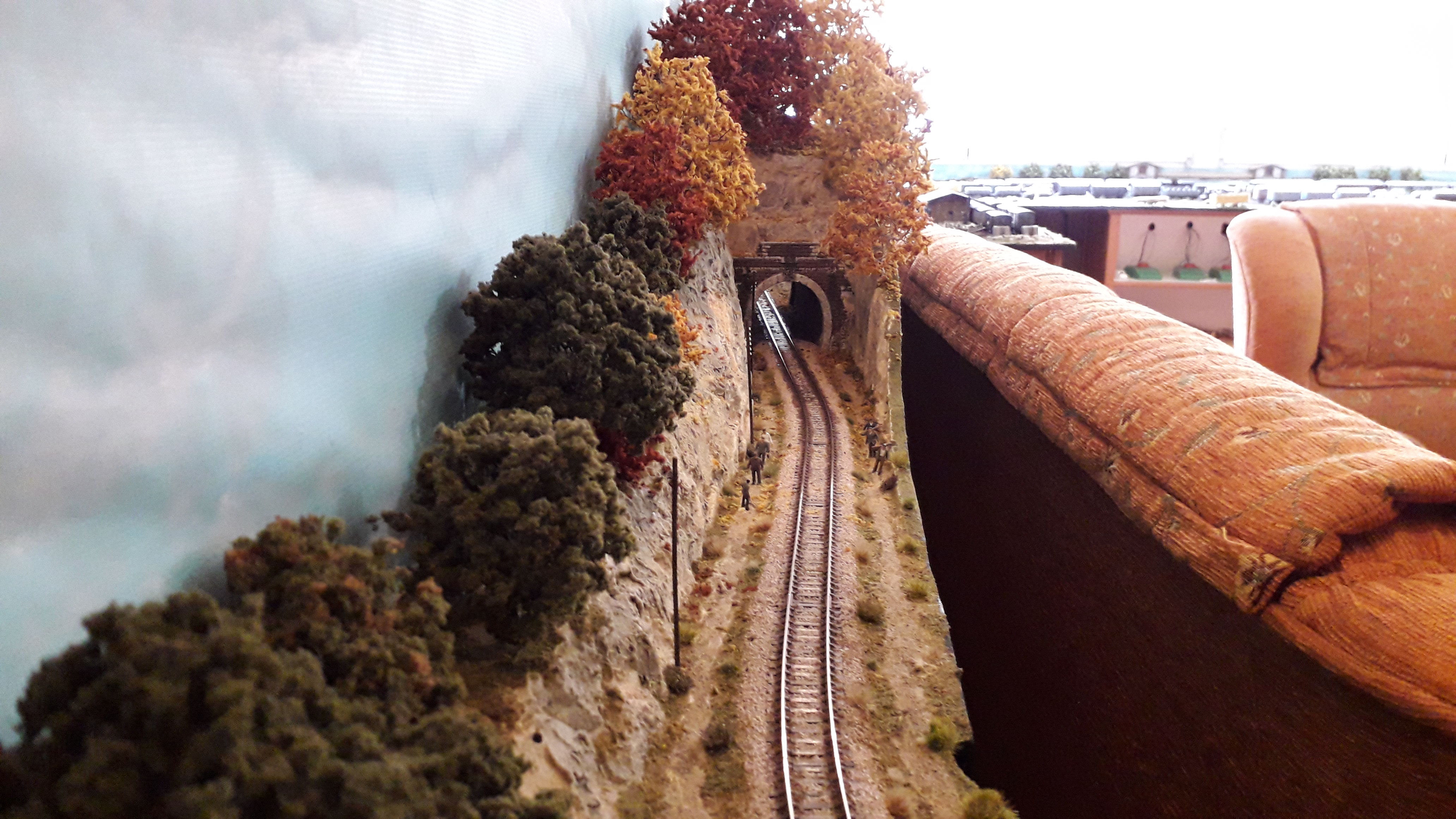

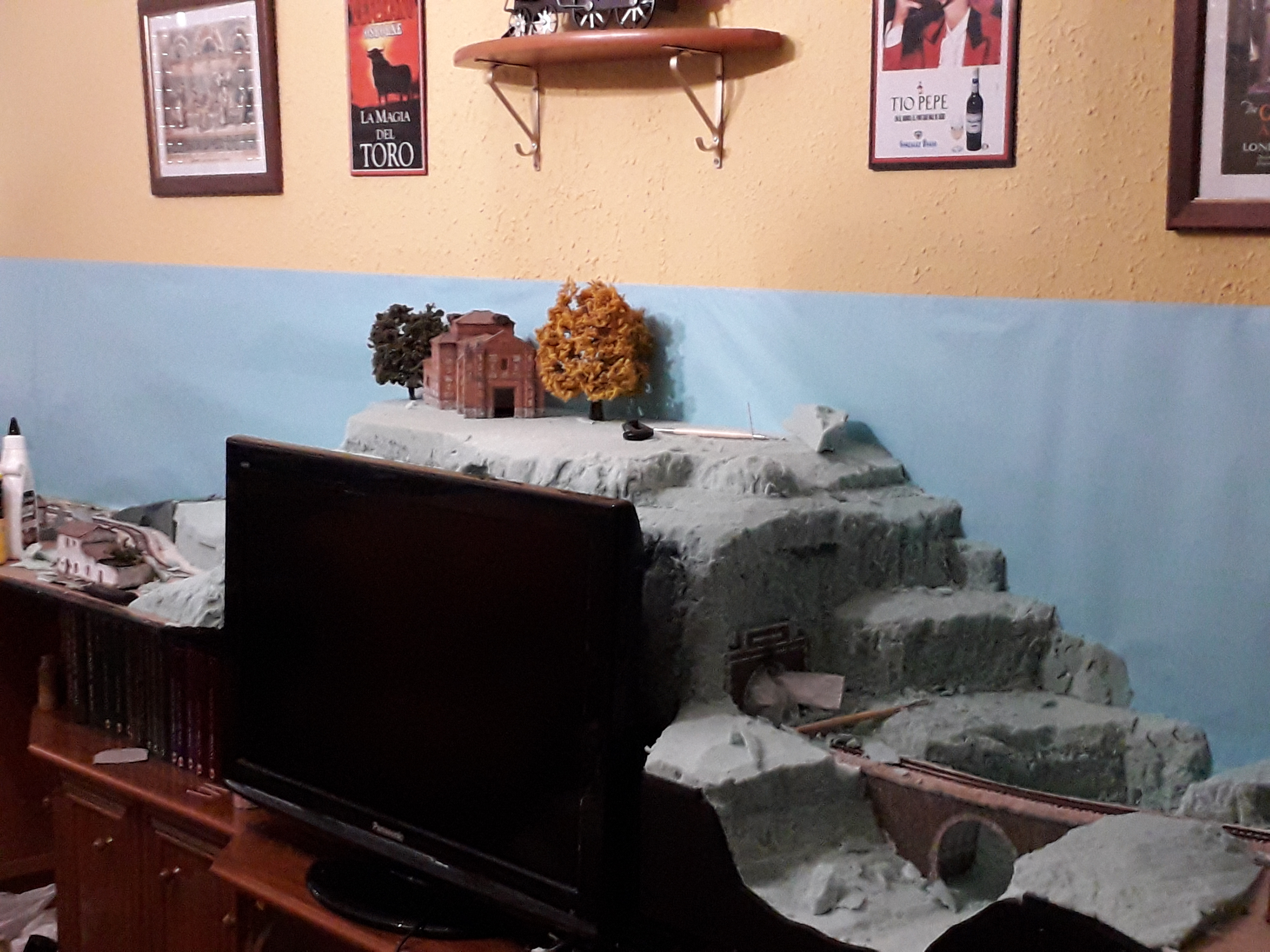

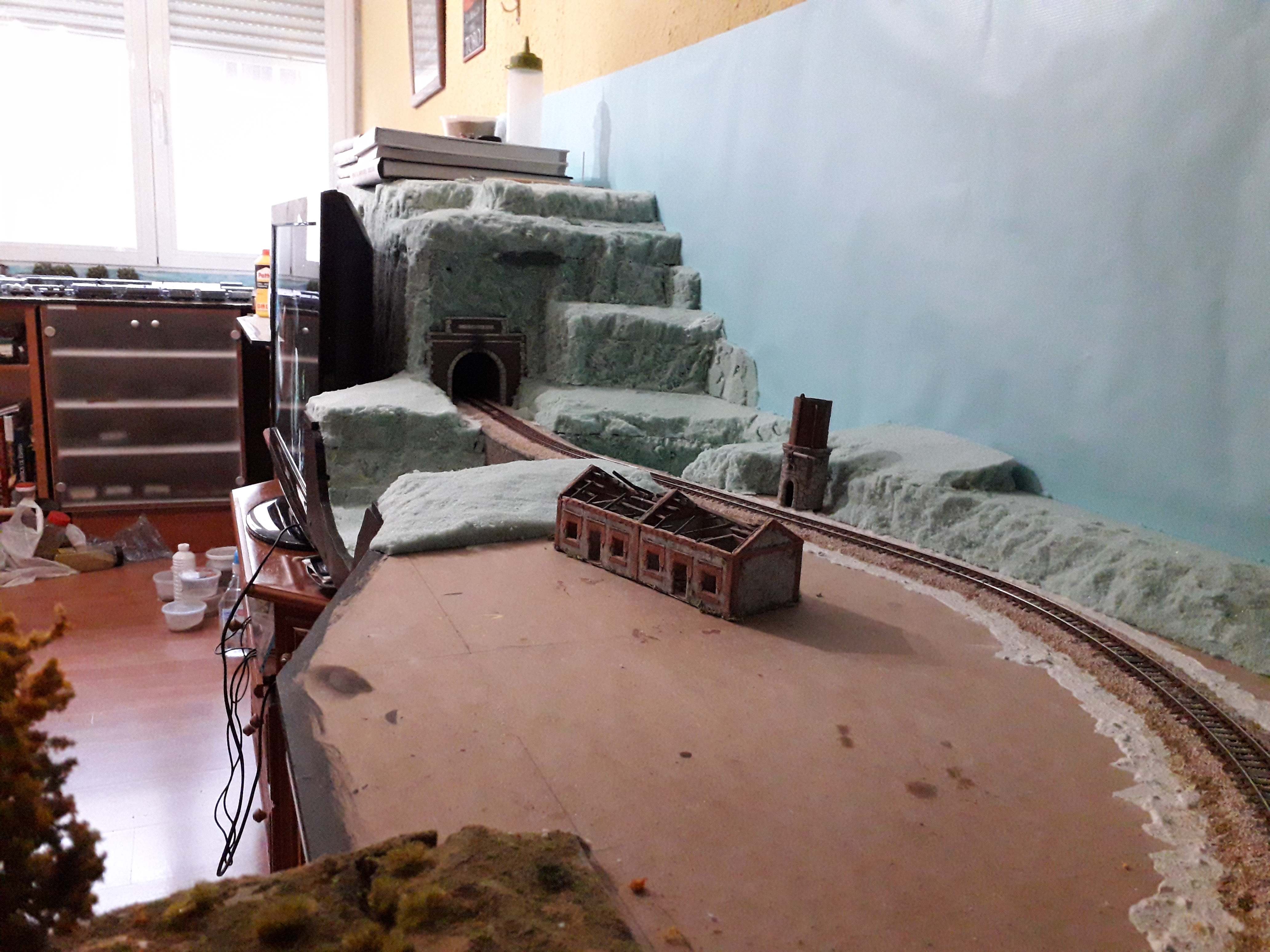

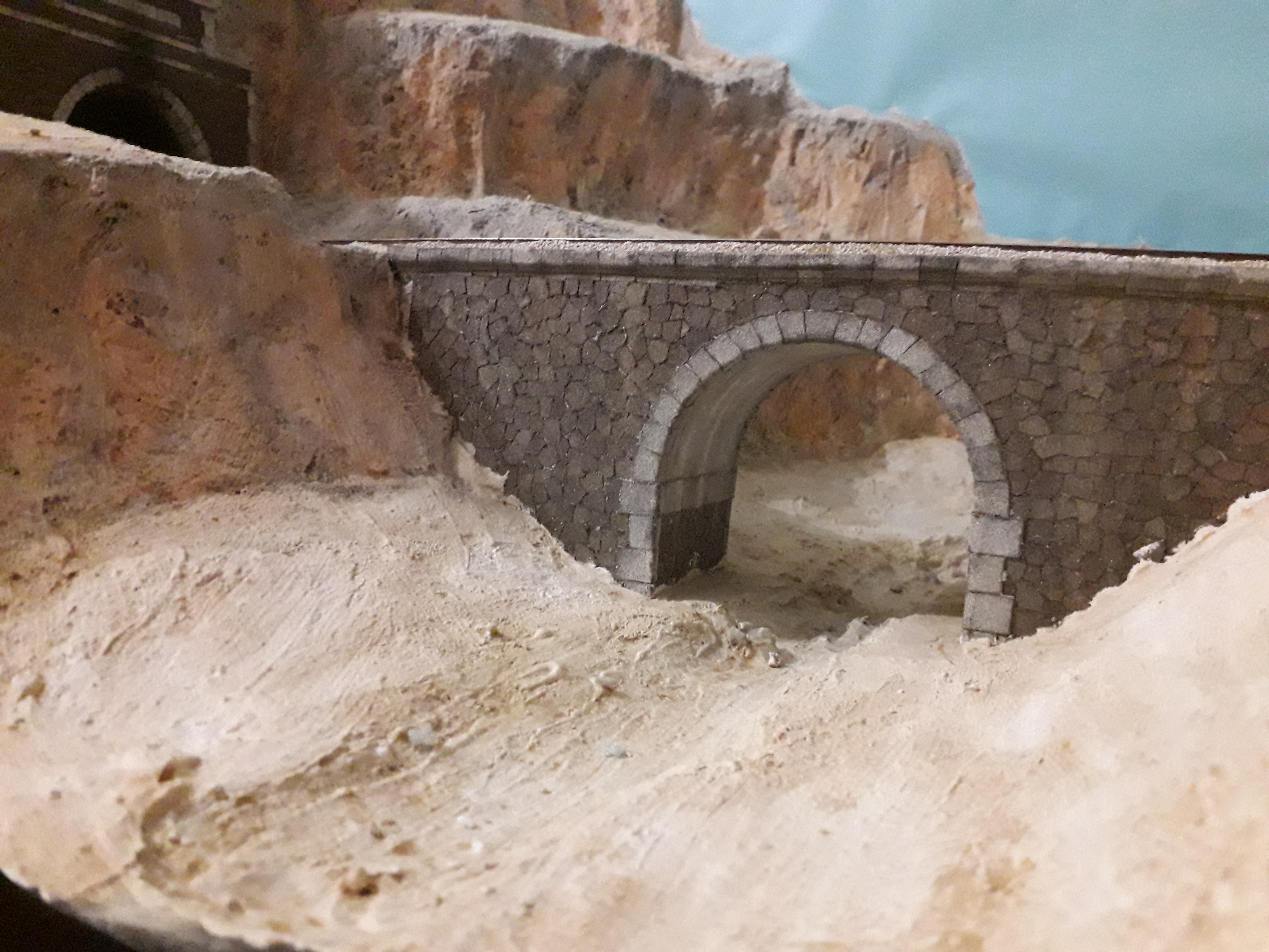

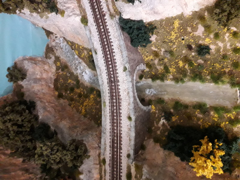

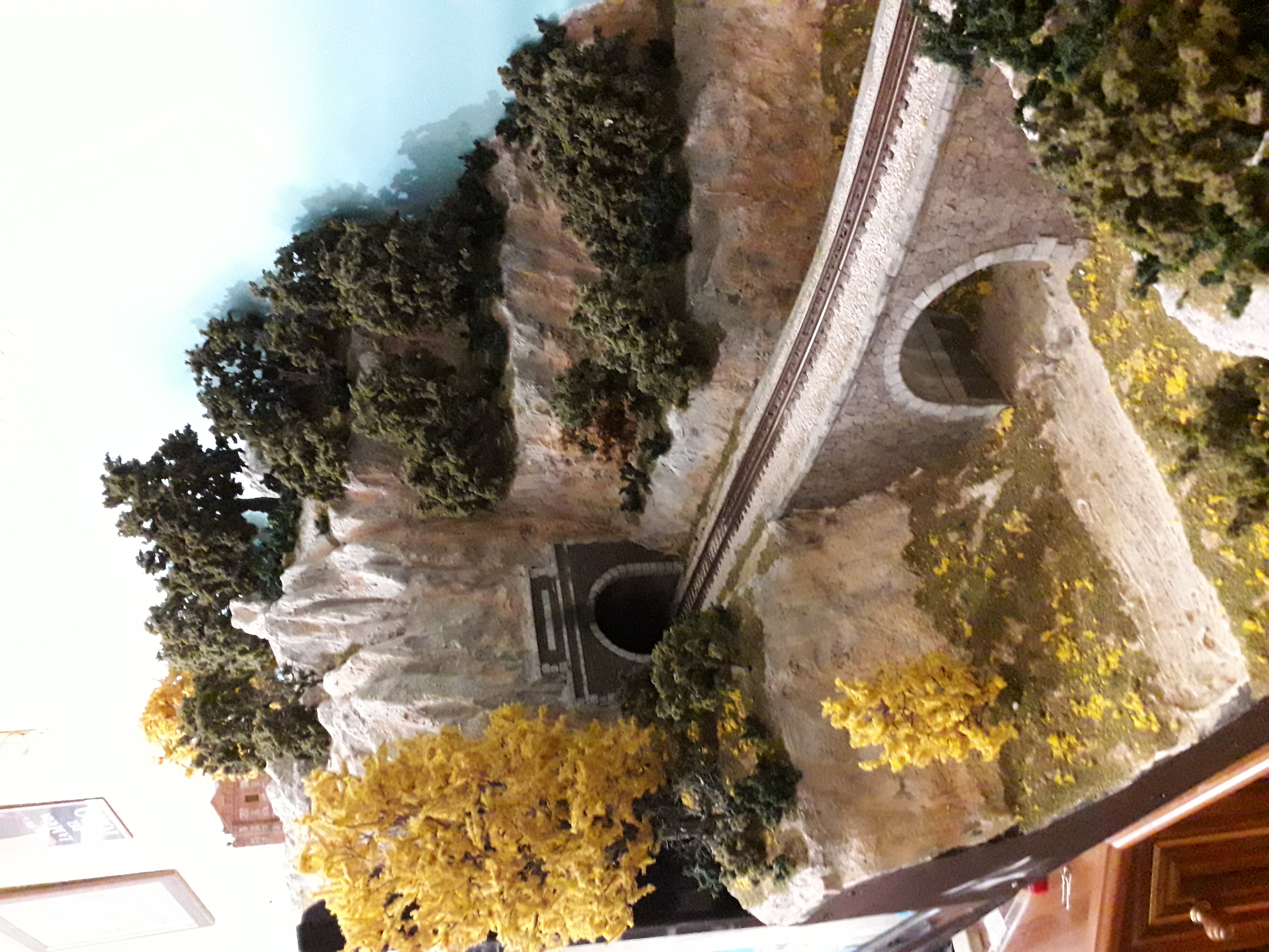

Voy a enseñar la planificación de la montaña que va detras de la televisión, tenia que ser larga y alta como la televisión, en el lado derecho va un puente en curva, puesto ahi para verlo desee el sitio del sofa donde me suelo sentar, al otro lado una trinchera.
Después del rollo, empiezo.

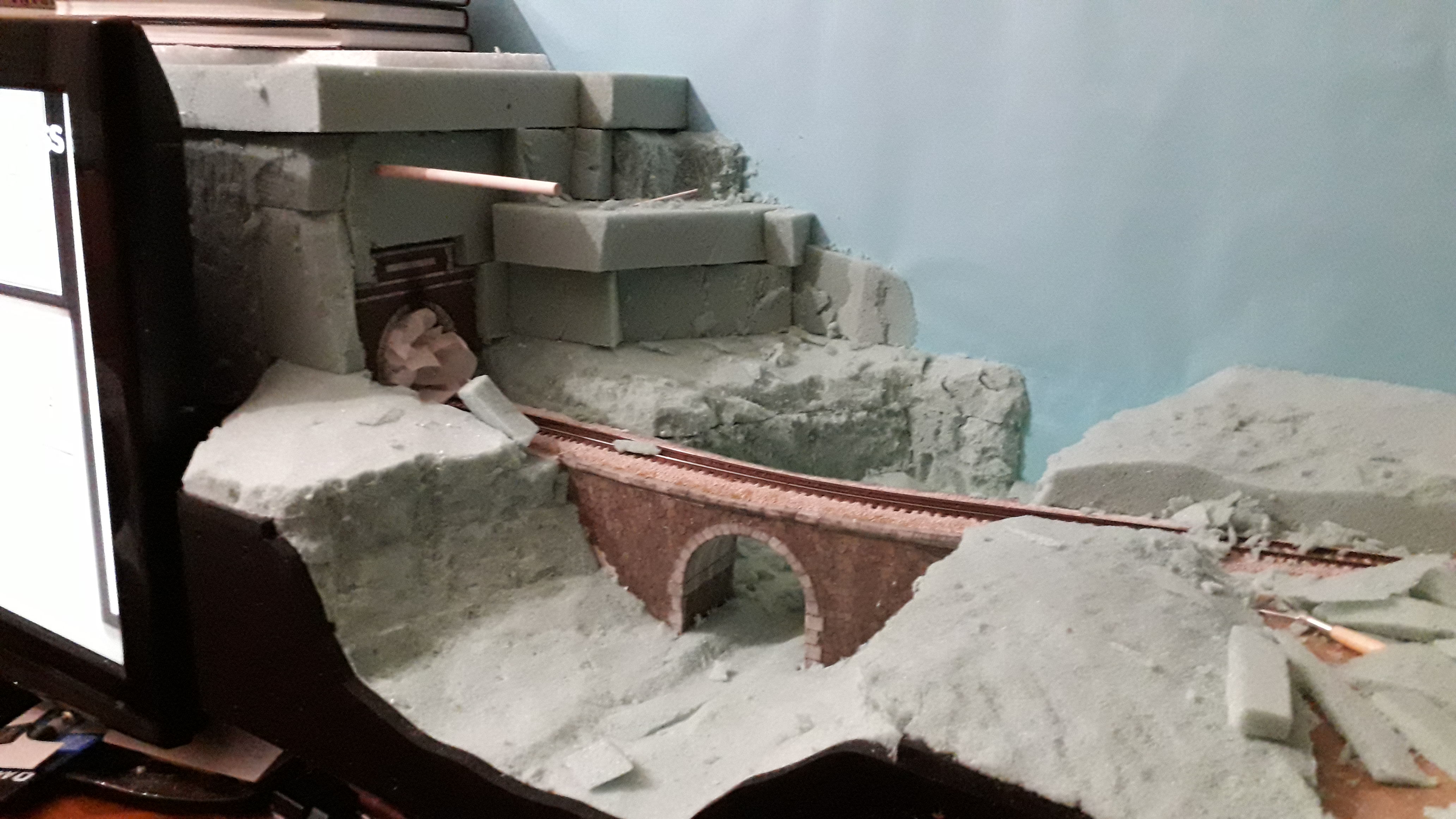

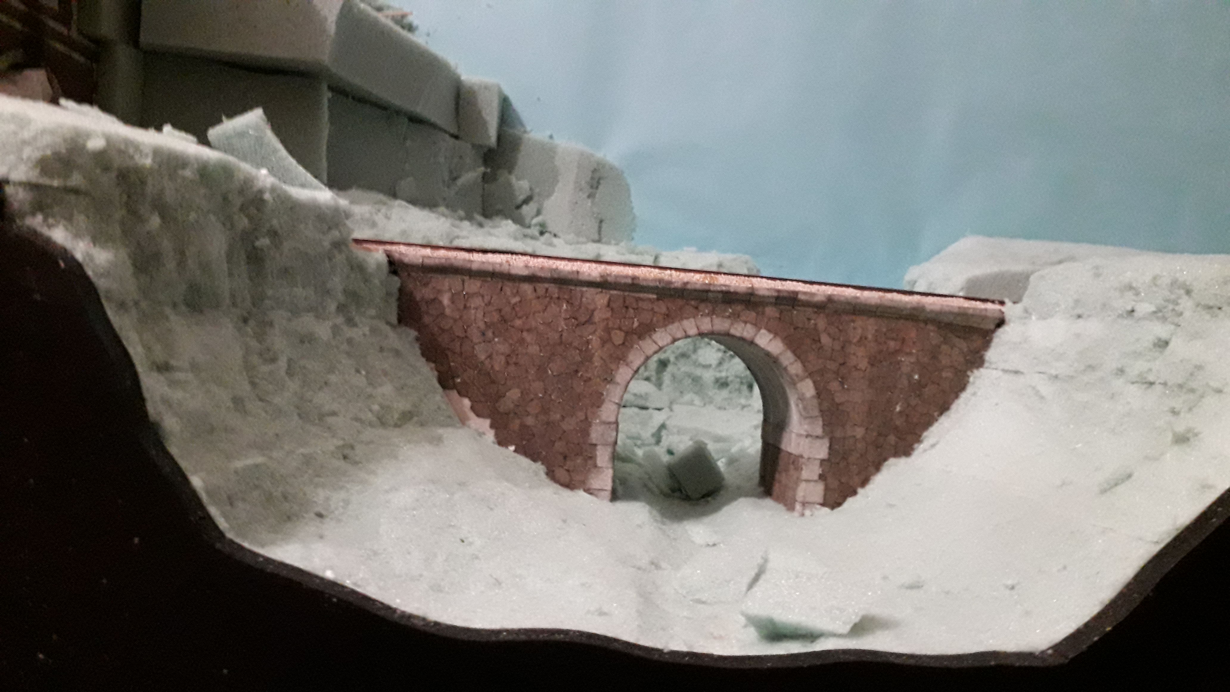

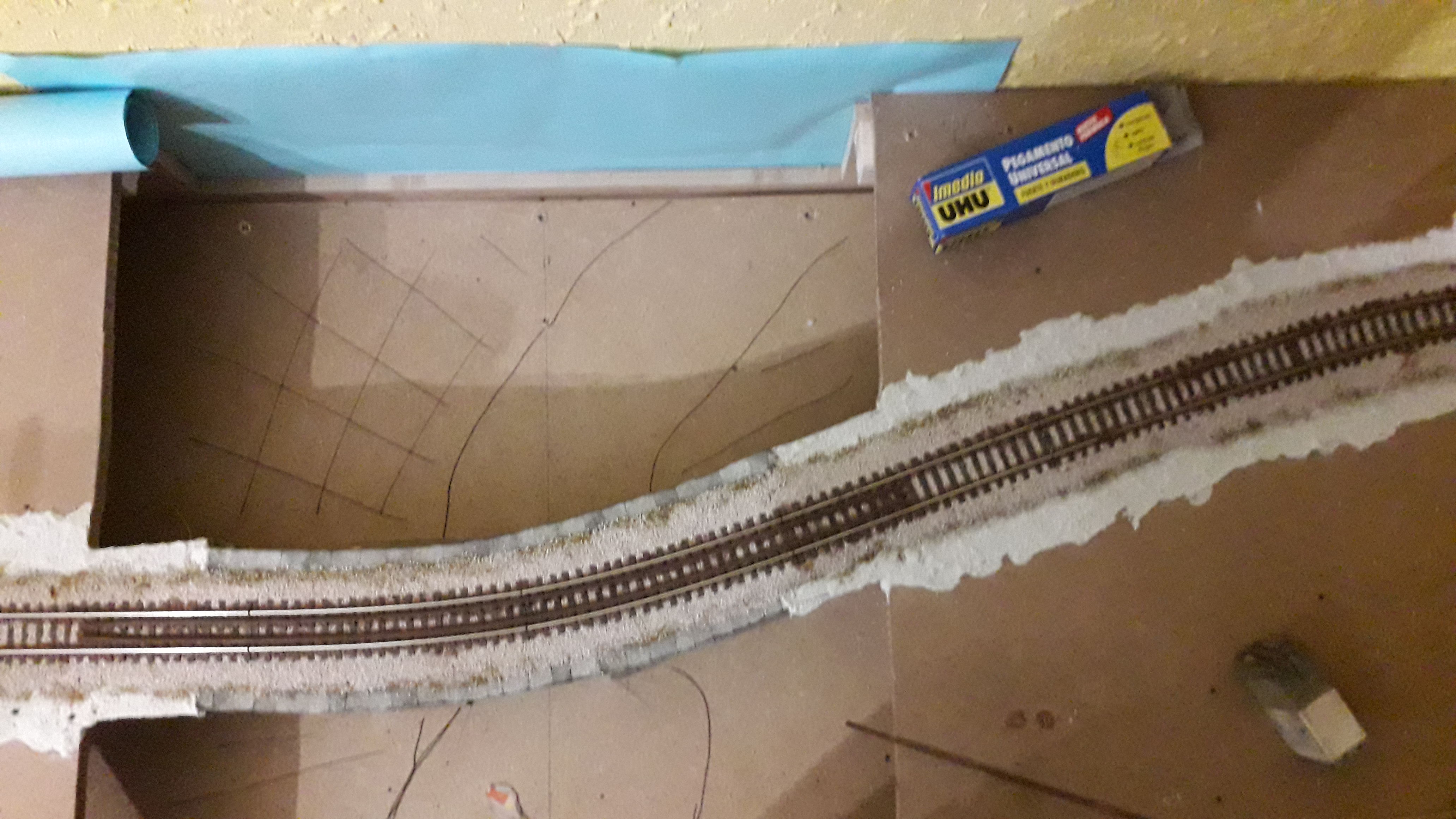

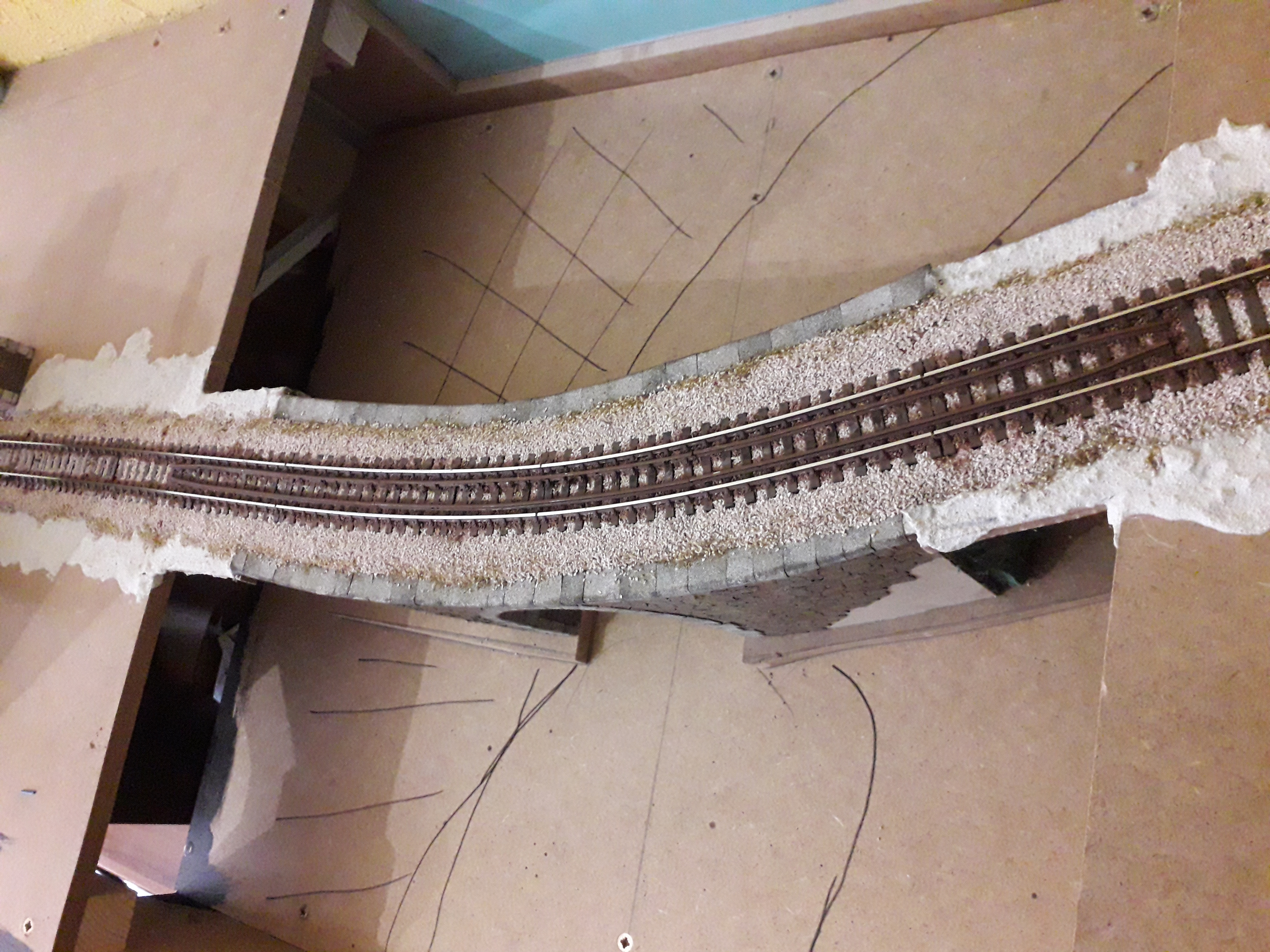

Después de colocar la base, plantear el trazado y la colocación del puente, coloque papel del que uso para hacer el fondo antes de fijar la base. Antes de colocar la esponja de flores que uso para hael terreno, hago un boceto sobre la base de como tiene que ir el barranco, la idea es que por el ojo del puente se vea árboles y terreno.

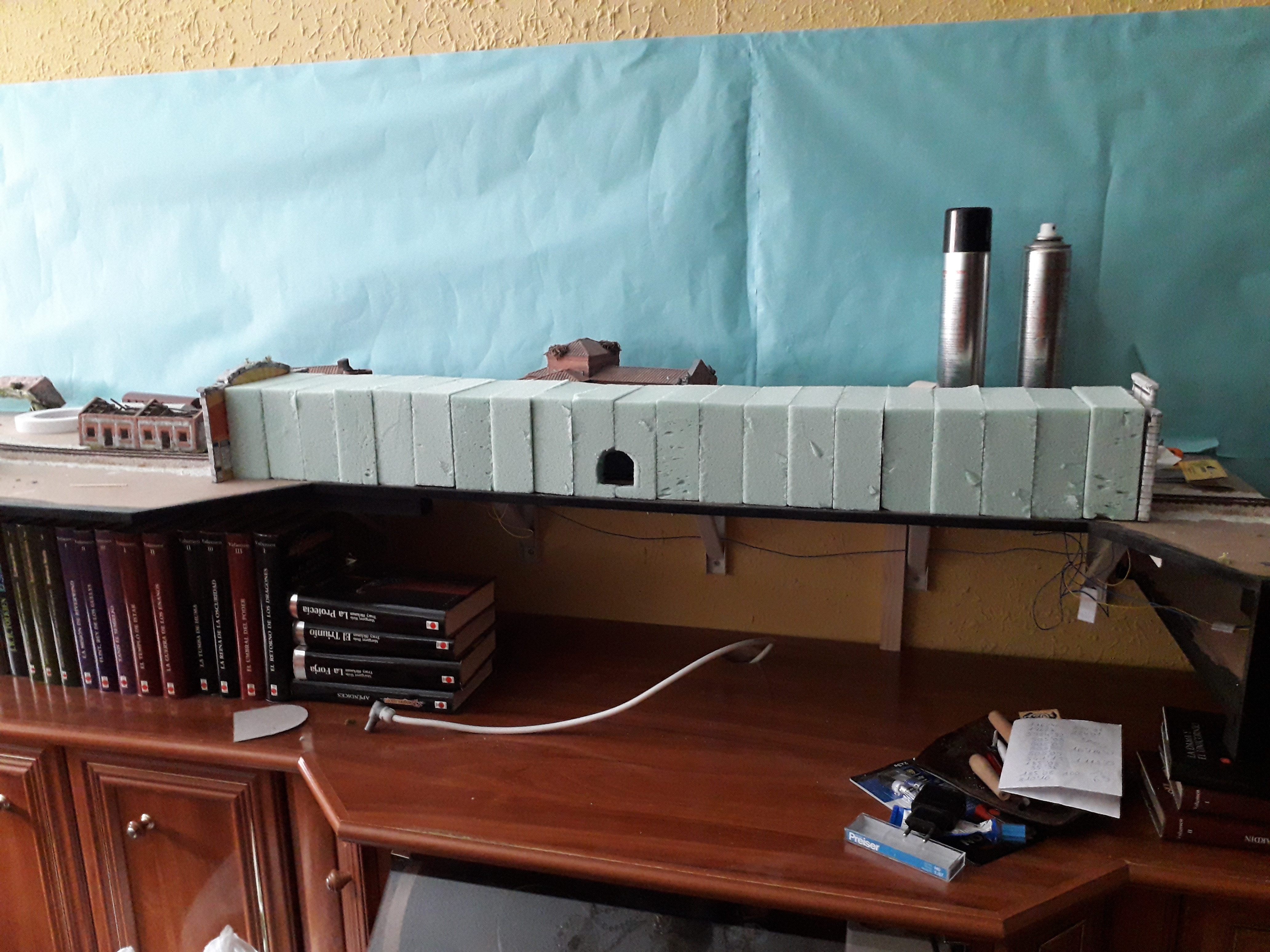

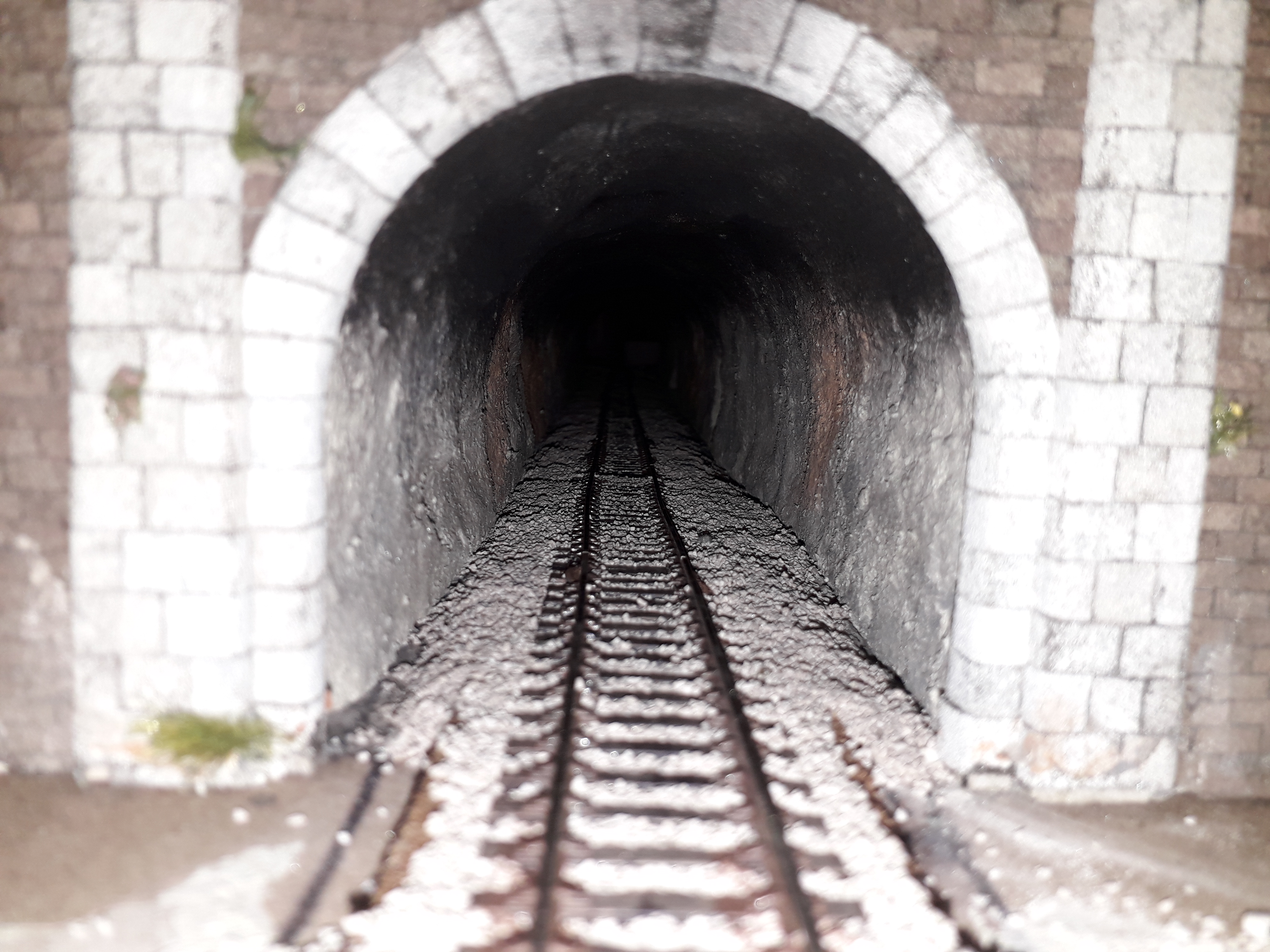

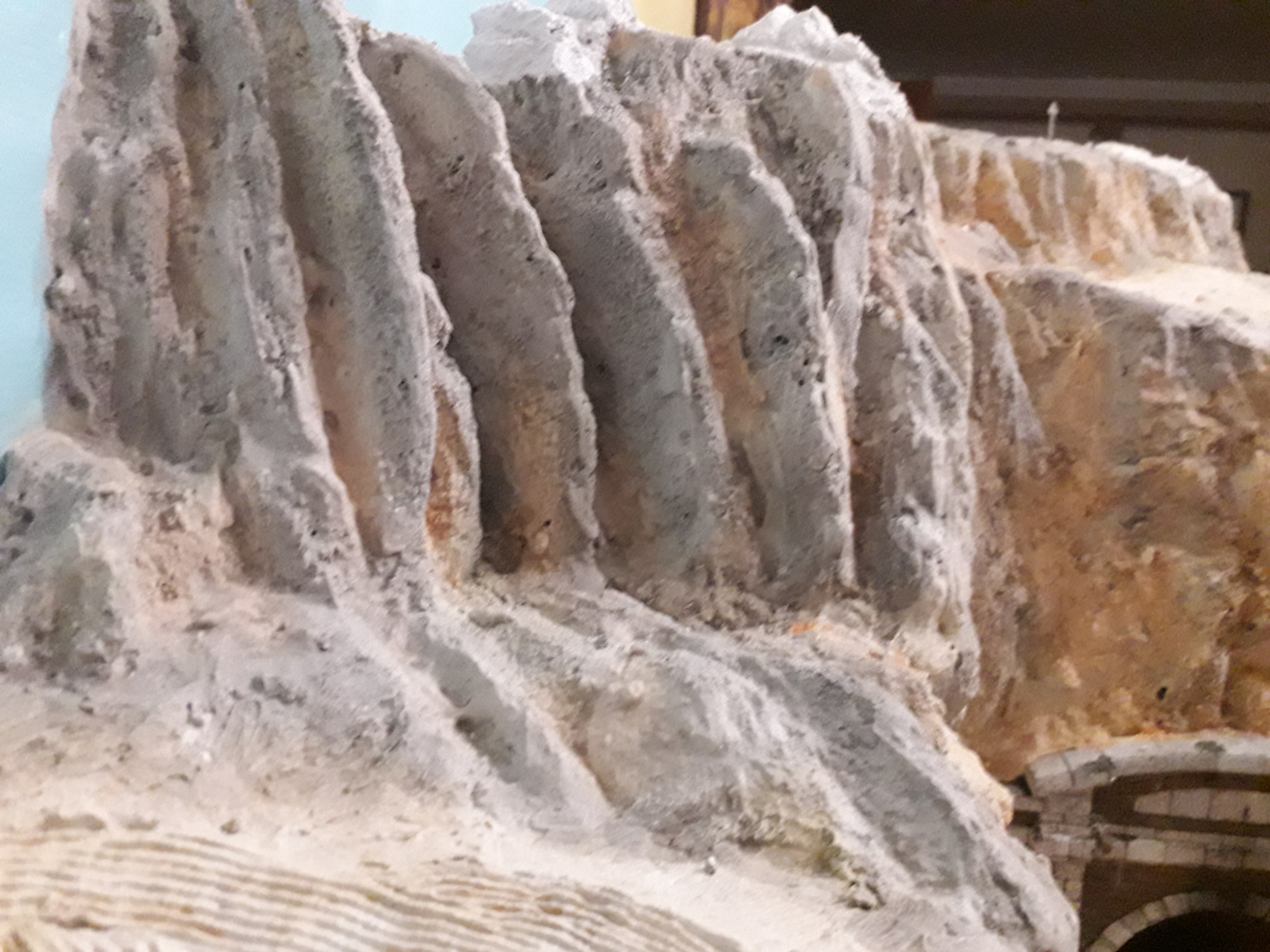

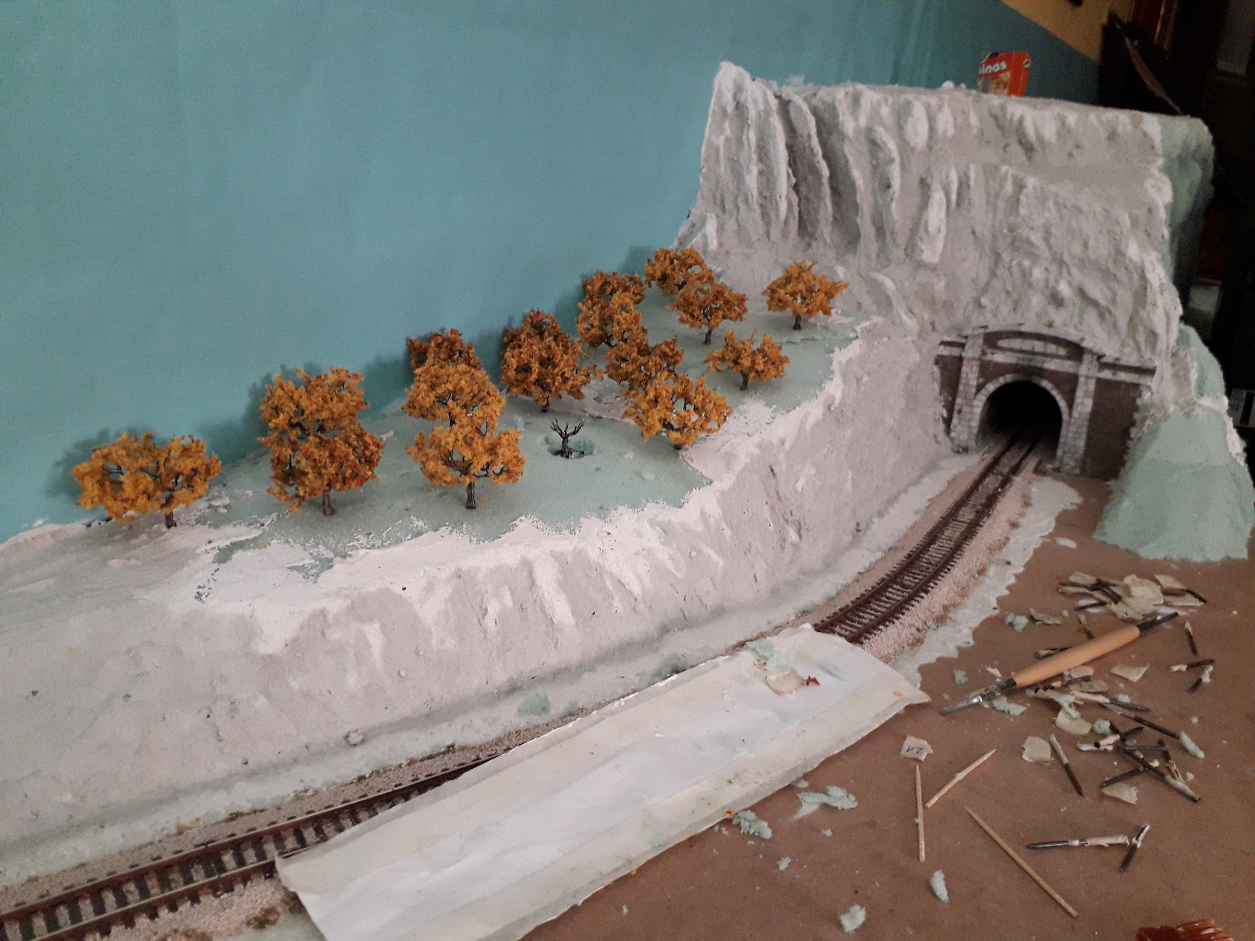

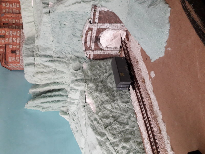

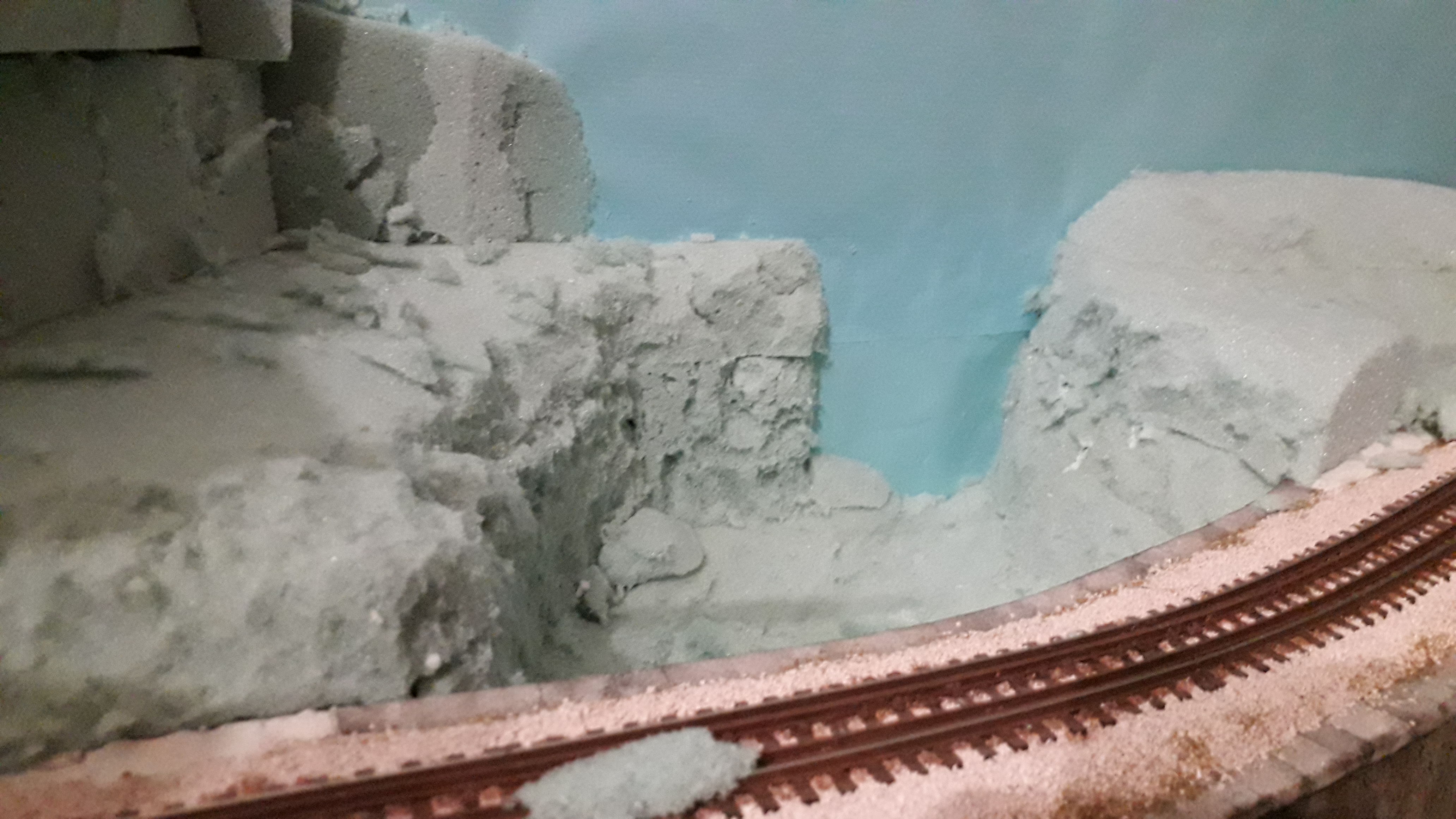

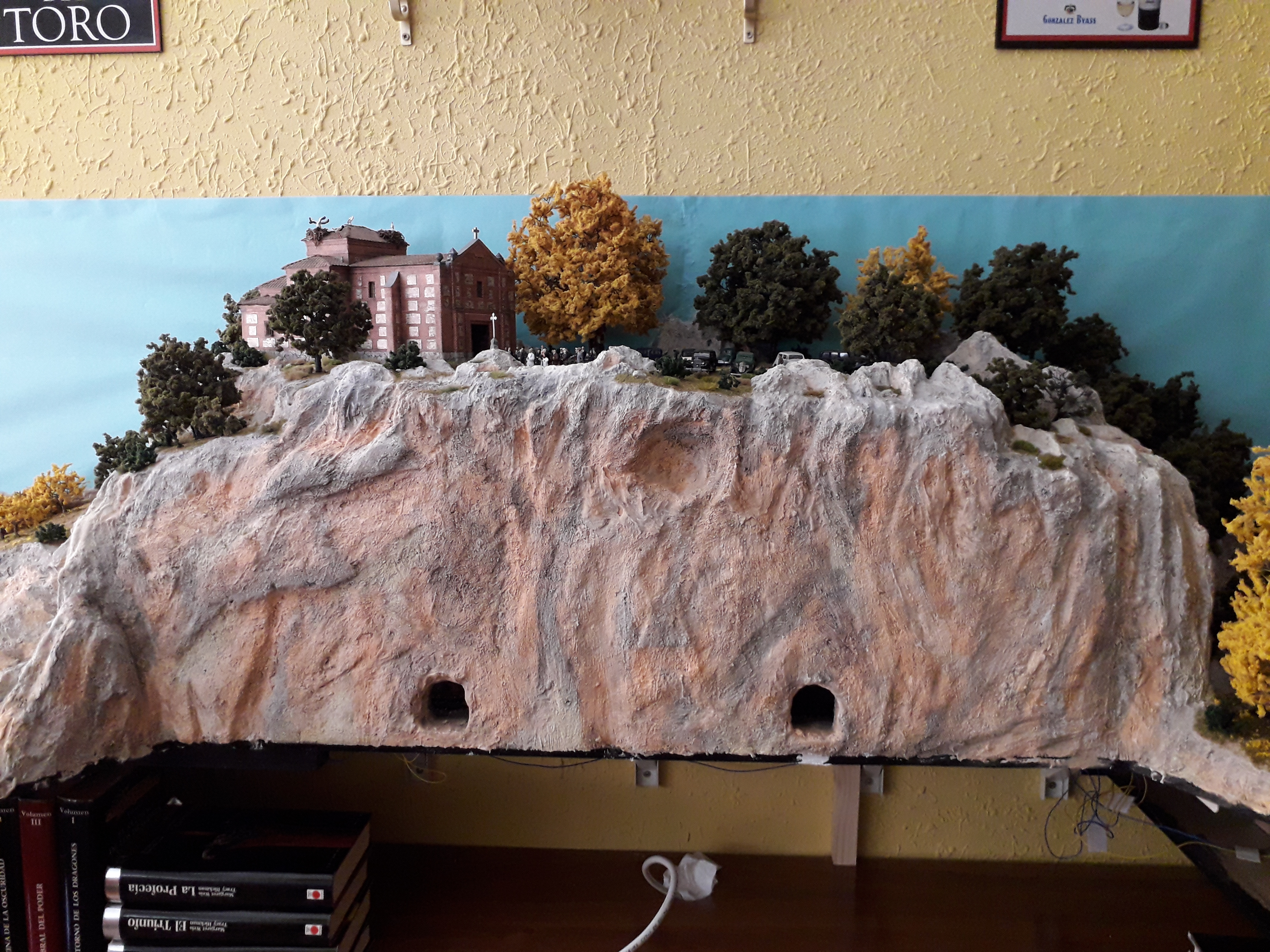

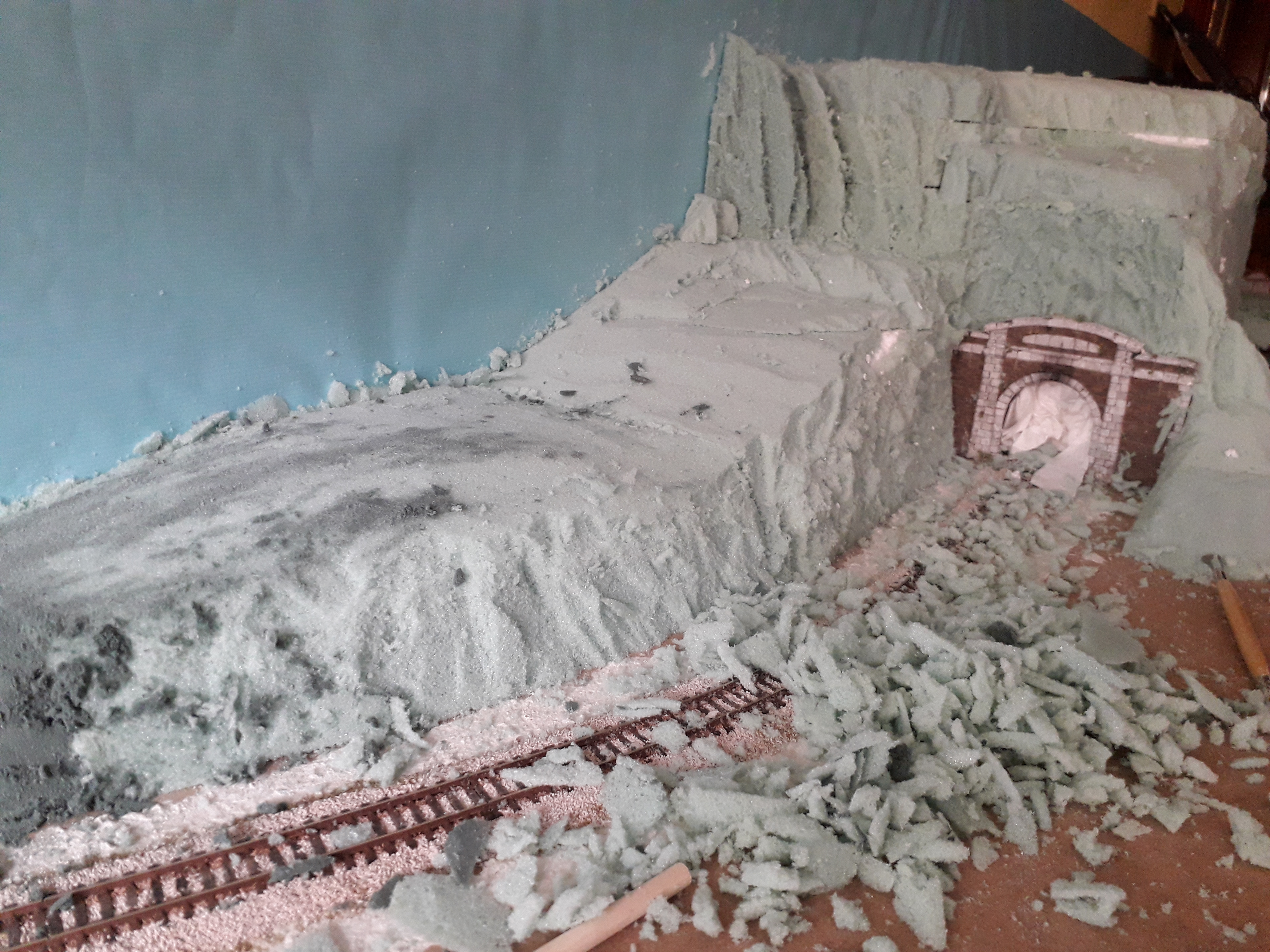

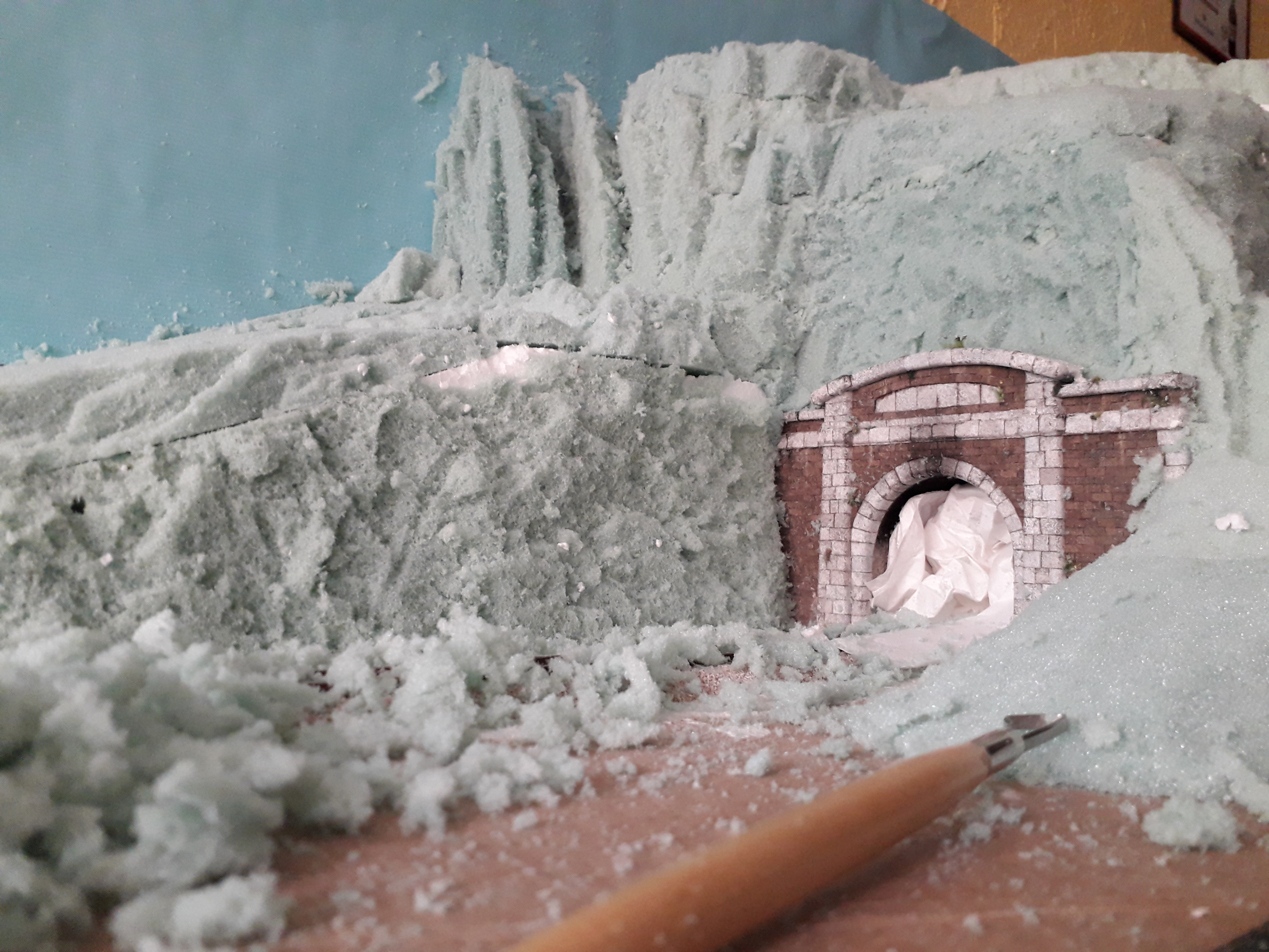

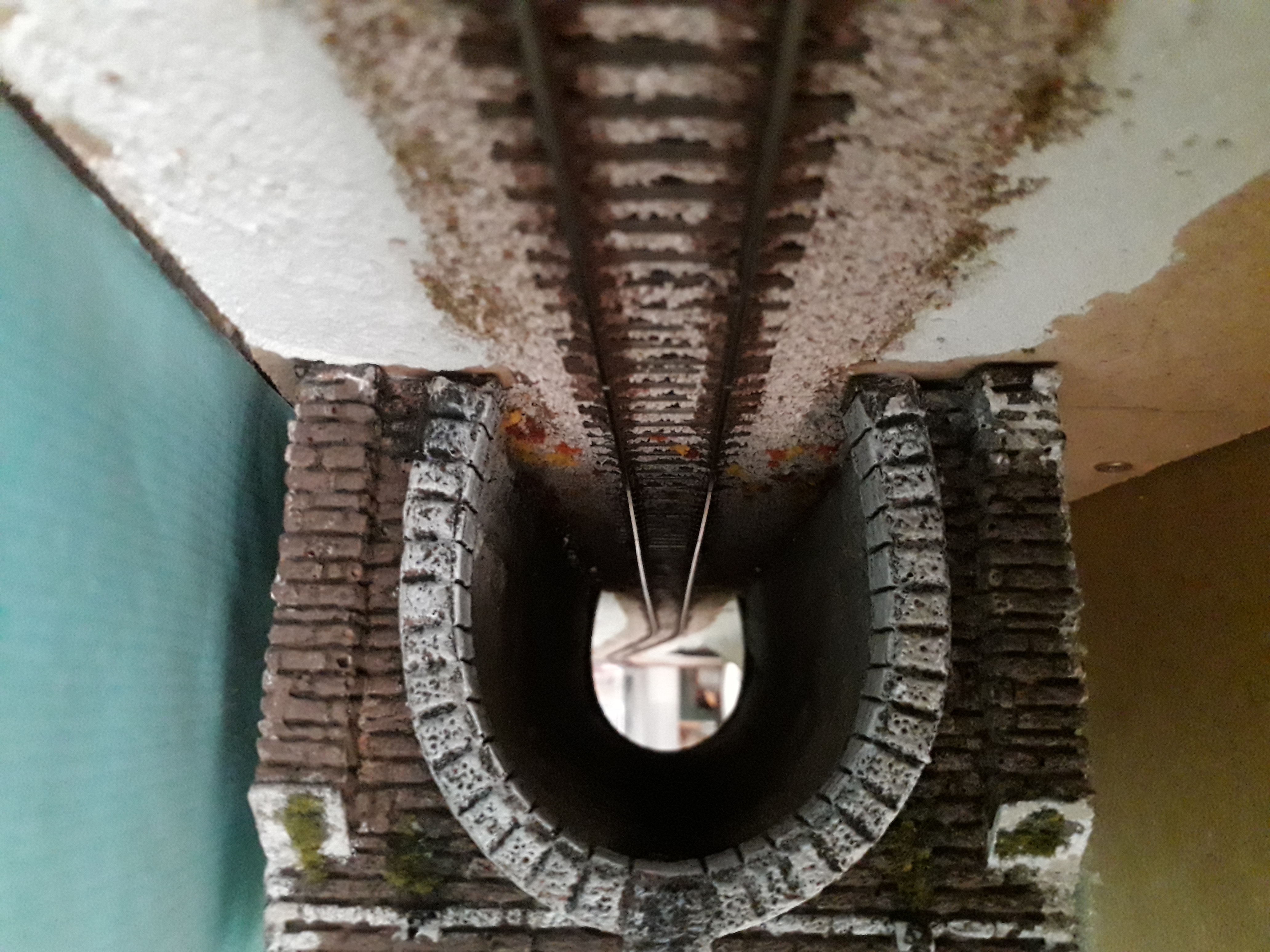

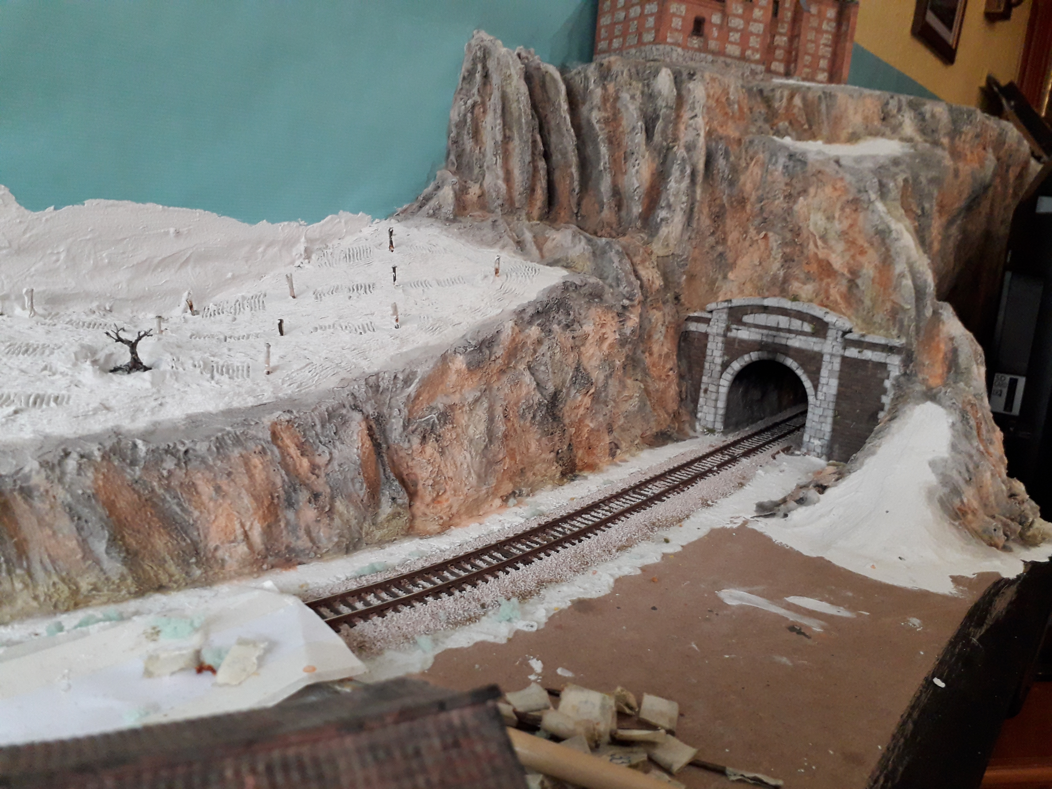

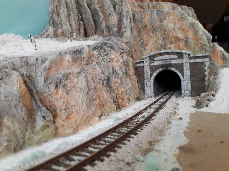

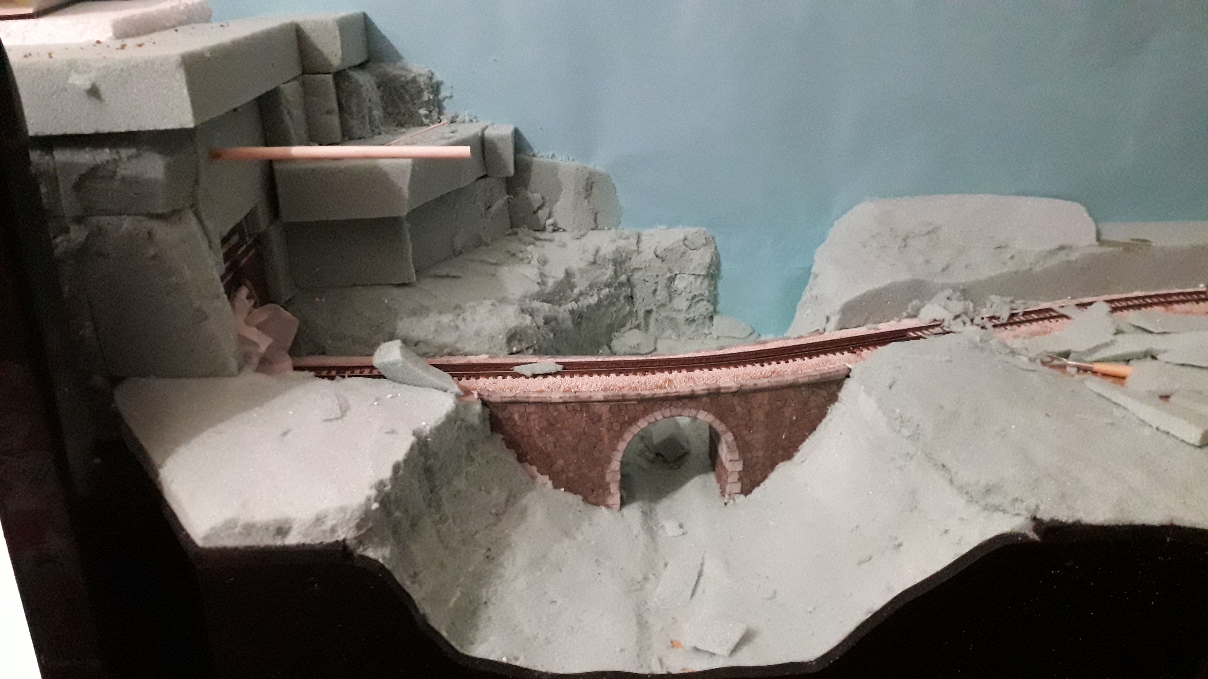

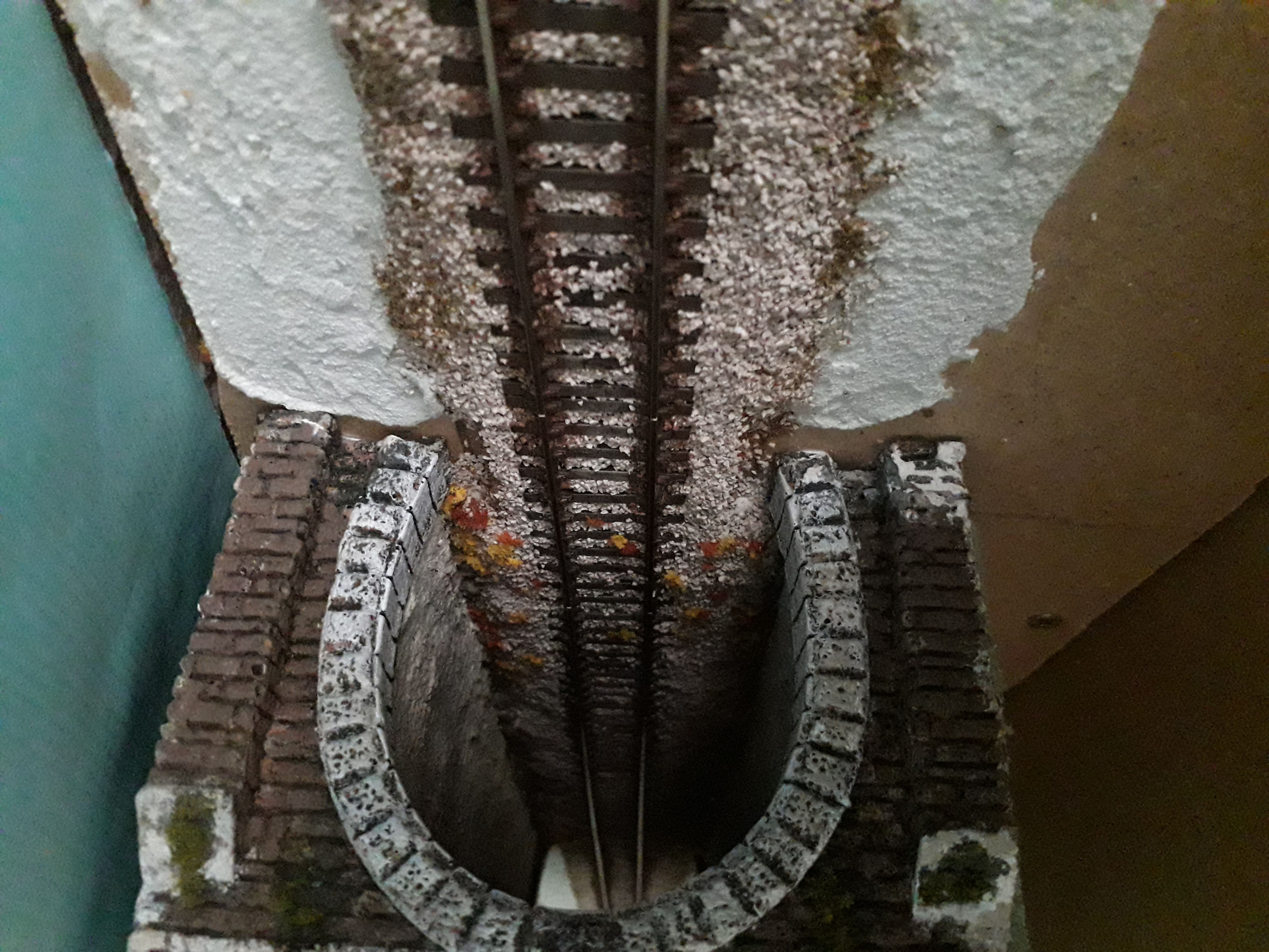

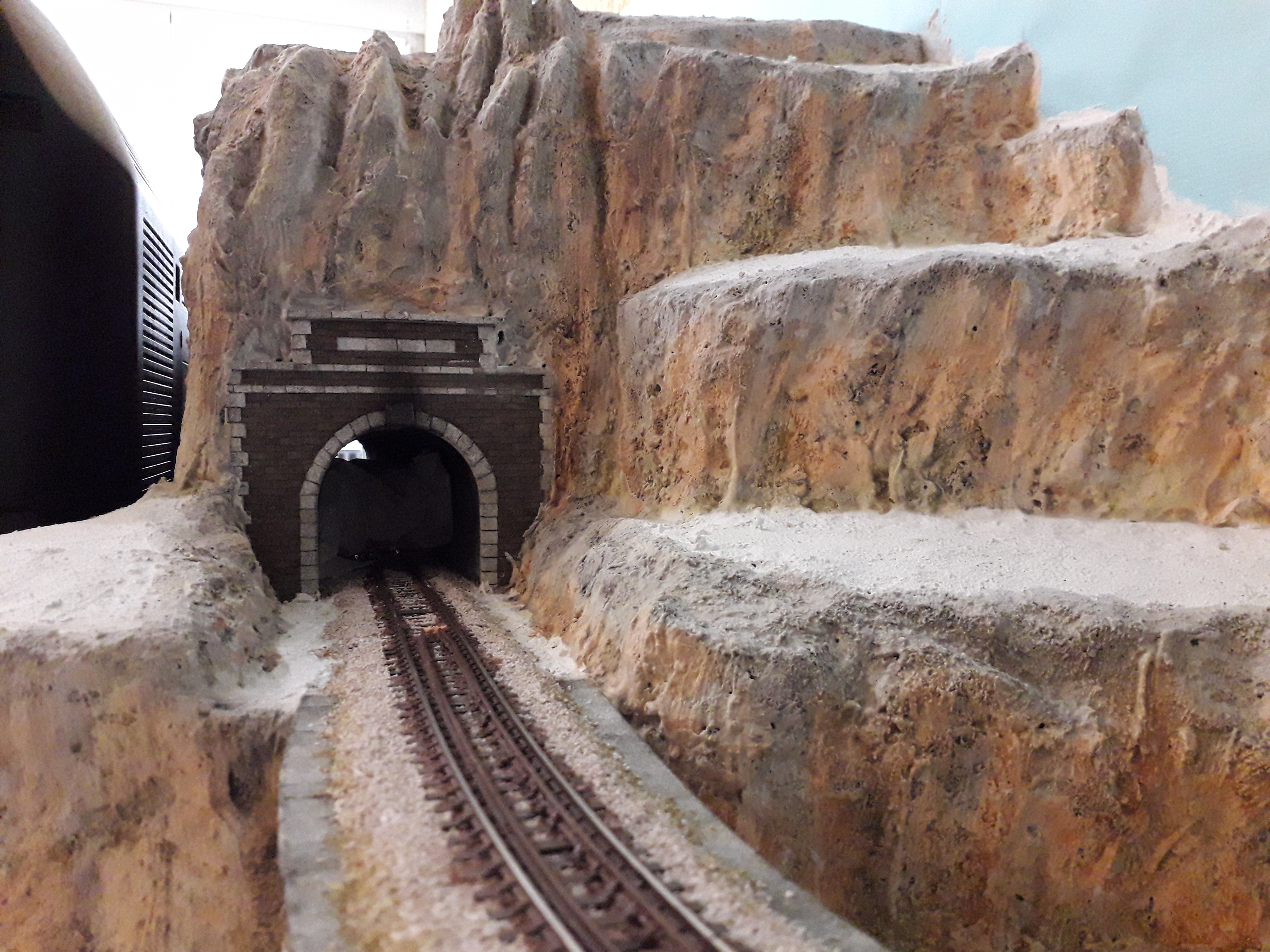

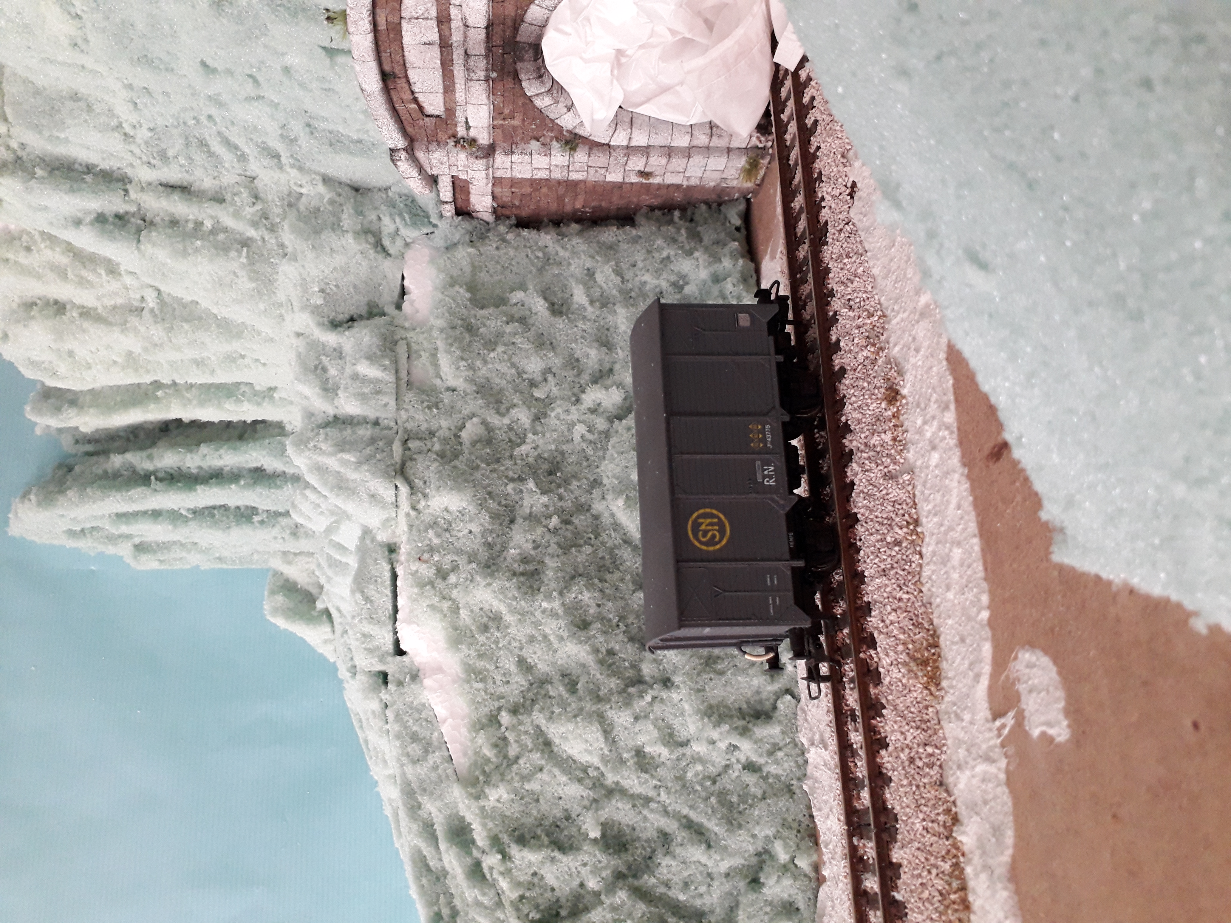

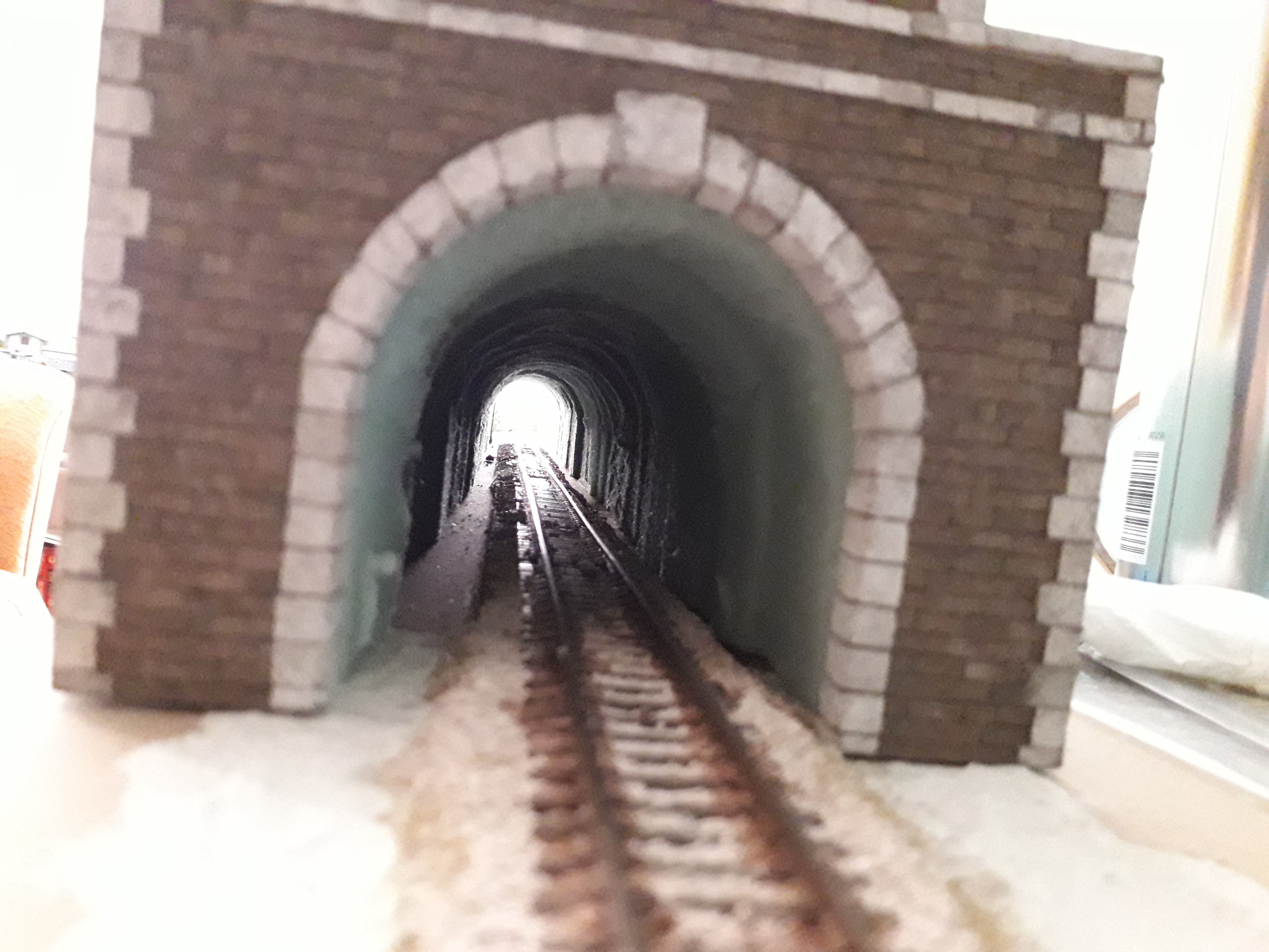

Lo siguiente fue preparar el túnel, tiene una longitud de 80 centímetros y esta compuesto de 21 piezas, al principio iba a llevar un solo respiradero, pero tras varias pruebas, opte por hacer dos, asi tener pequeños accesos al túnel, hace poco los tuve que usar, al limpiar las vias del interior se callo el papel con el que limpiaba, no lo habia fijado bien a la regla y quedo en medio del tunel.

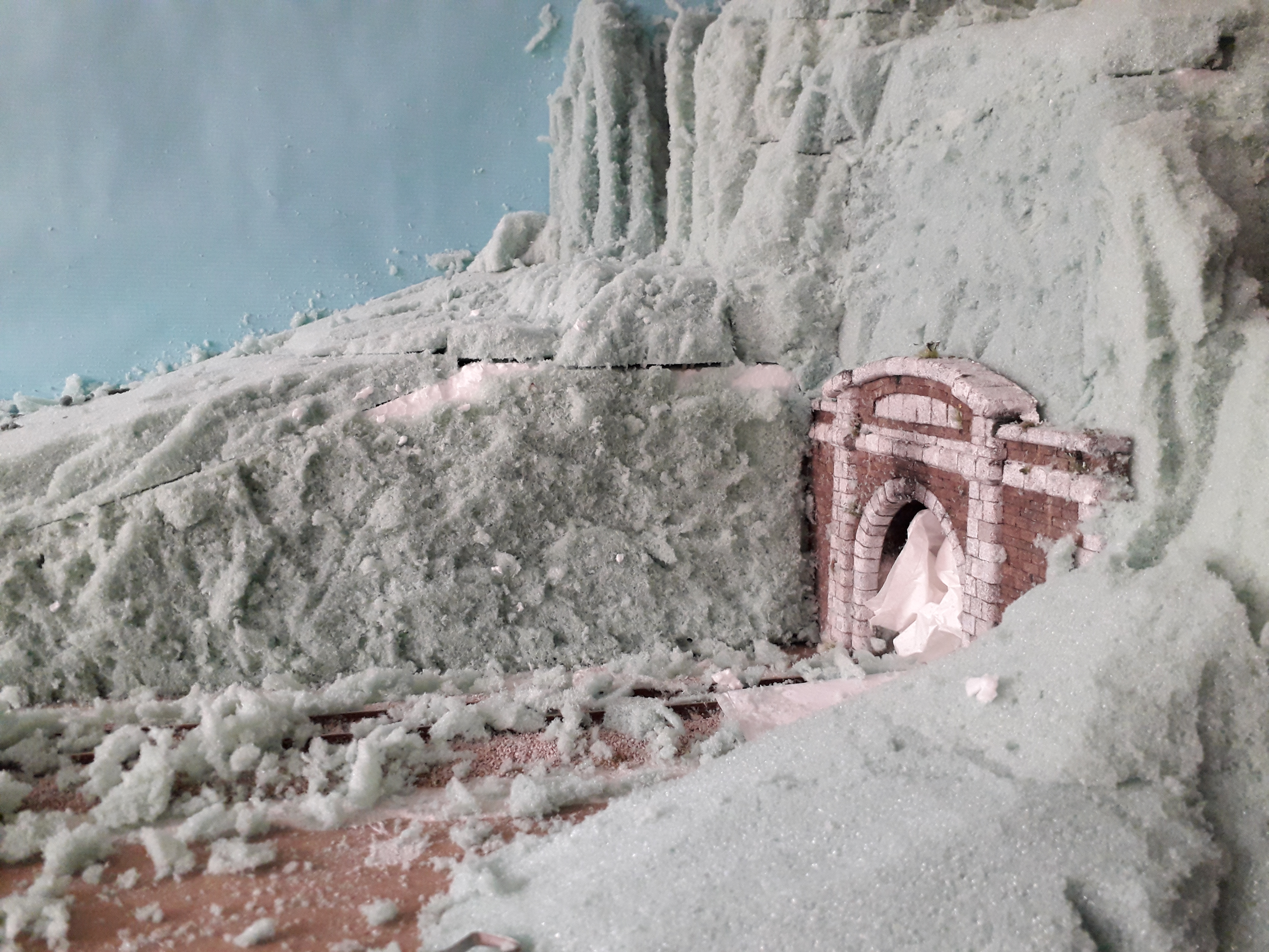

Una vez fijado el túnel hice una estructura de corcho blanco y sobre ella fui pegando la esponja con cola blanca, para ayudar a que se quede en su sitio, introduzco palillos, hay que ponerlos inclinados para que hagan su trabajo.
Con herramientas de tallar arcilla voy dando forma a la esponja.

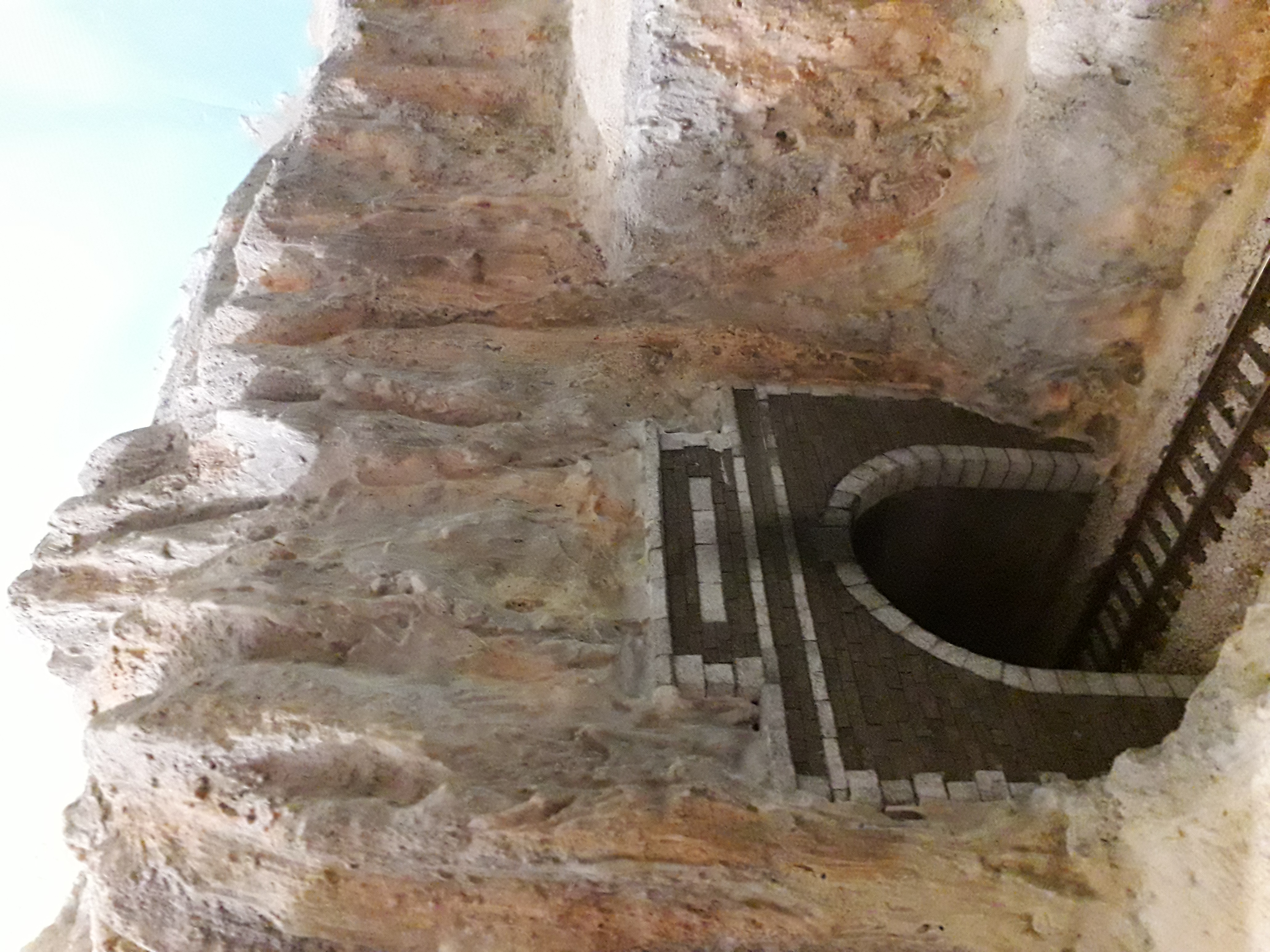

El otro lado

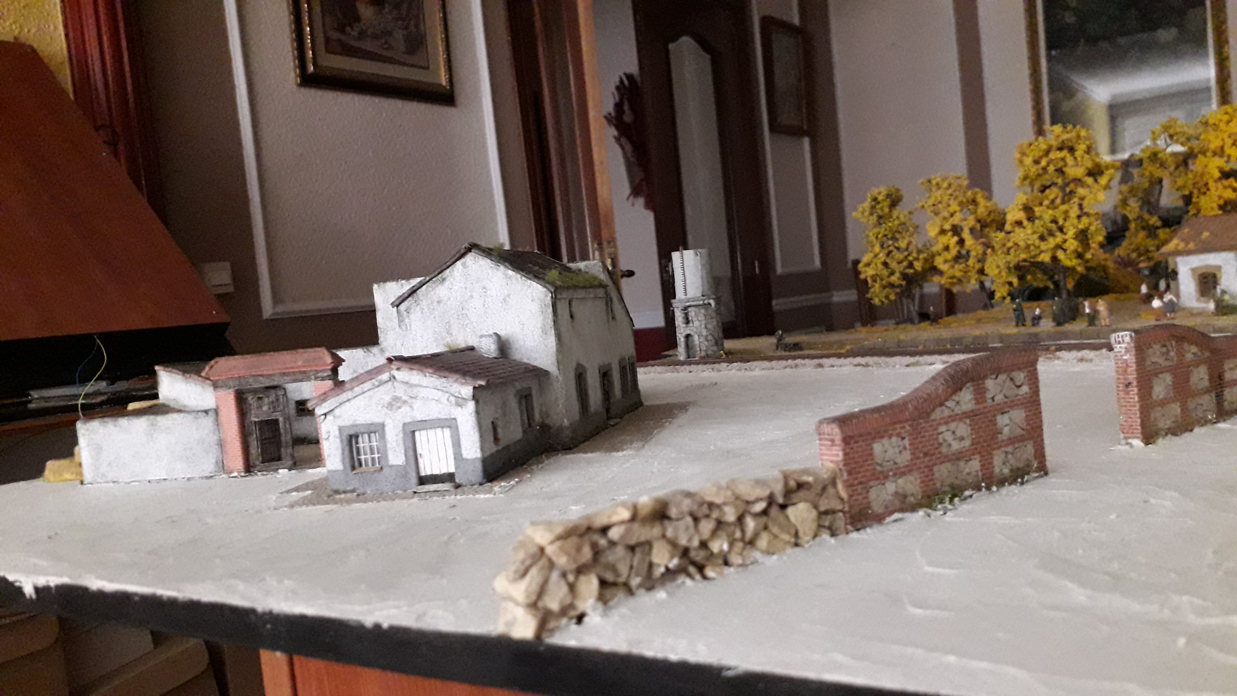

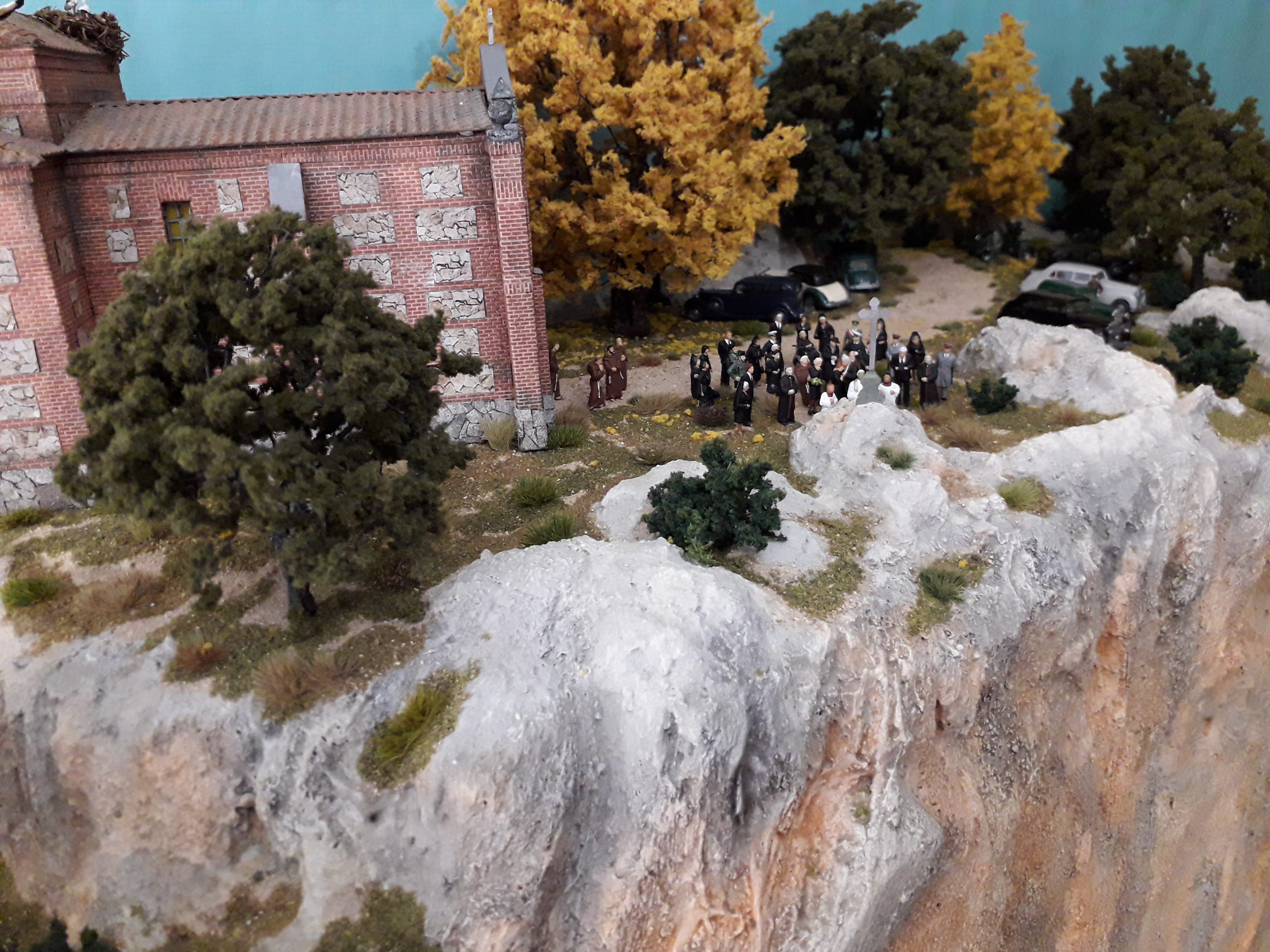

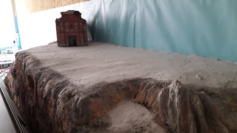

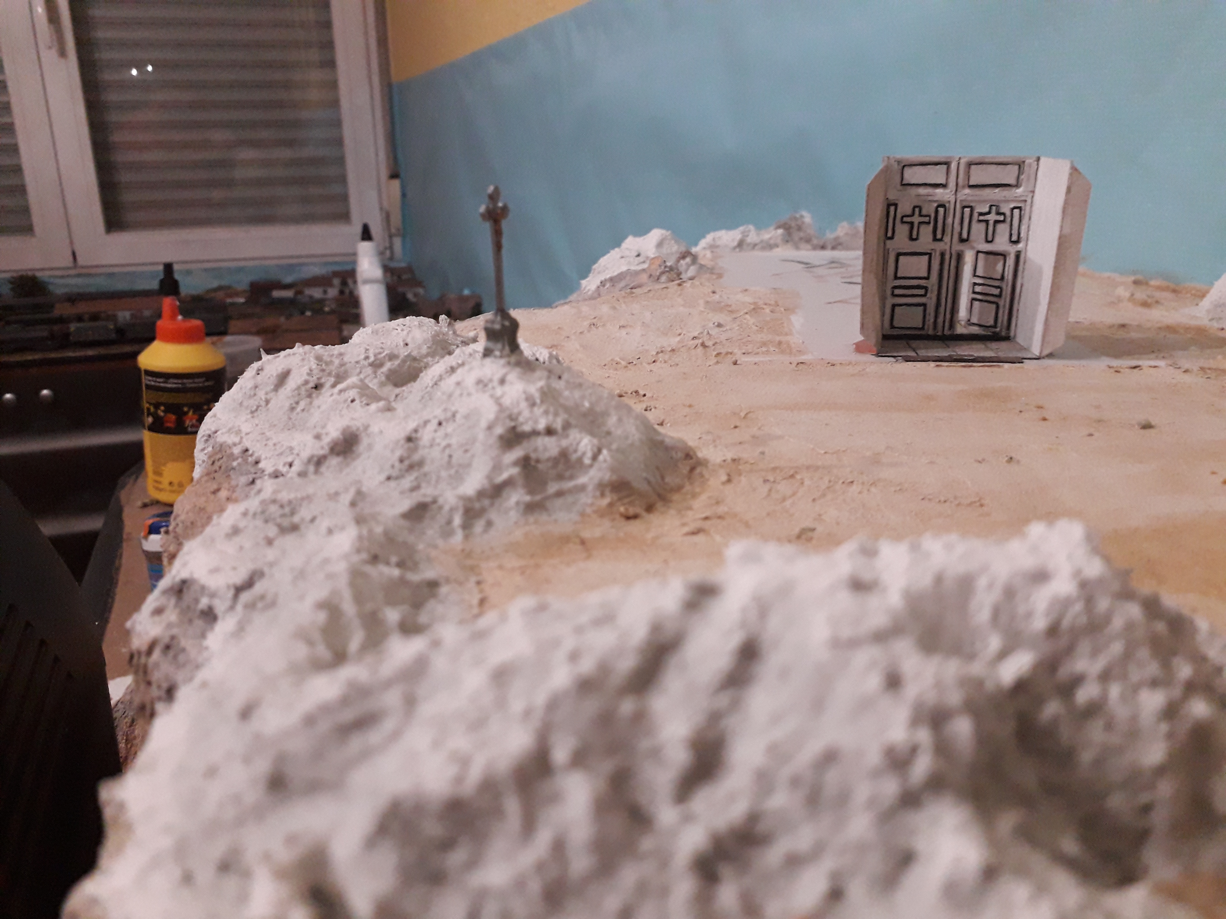

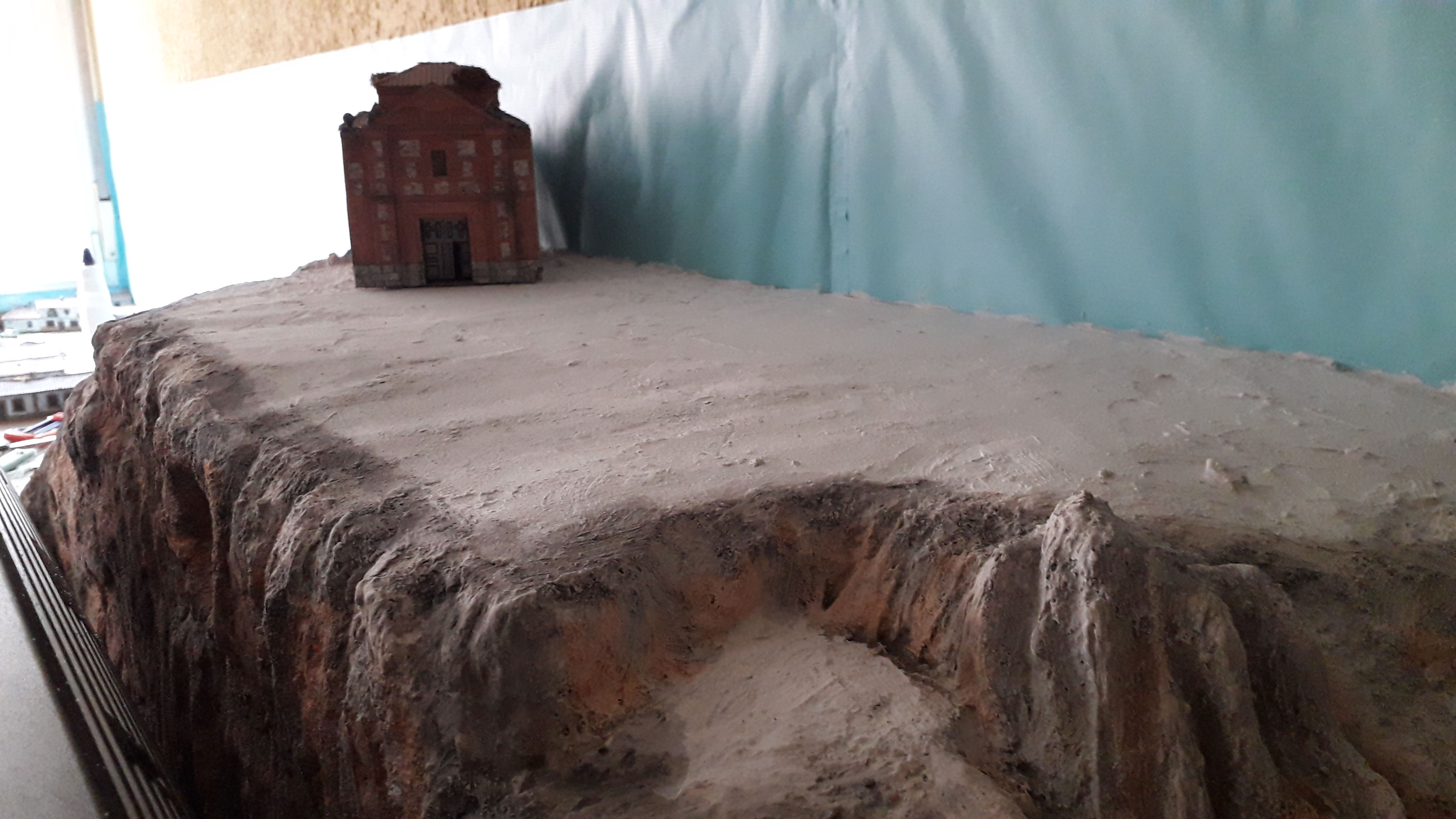

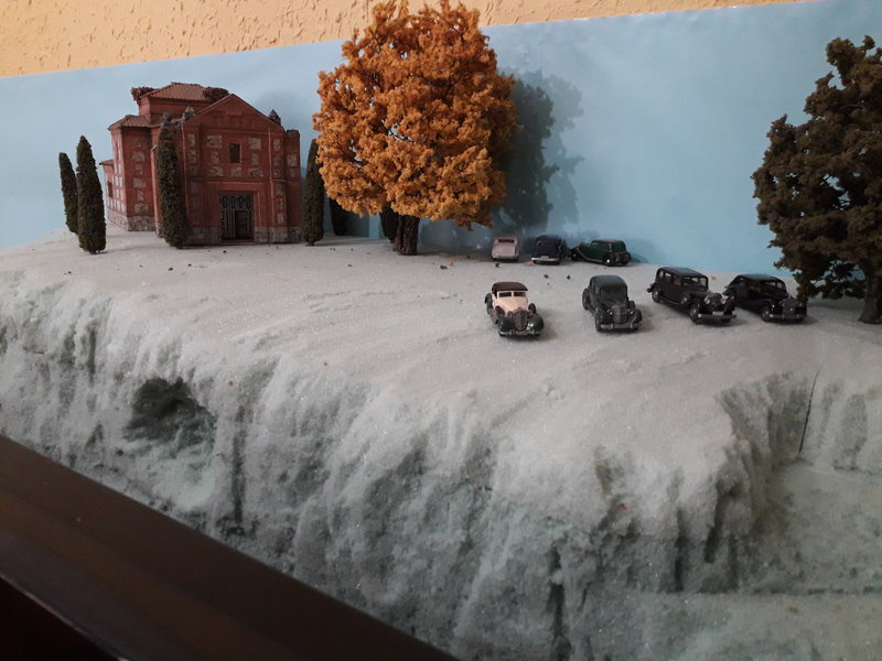

La explanada de la ermita en principio iba a ir si nada, pero tras comprobar fotos y en vivo, no me gusto, asi que le añadi piedras alrededor.

Lo siguiente es dar una capa de aguaplas y pintar

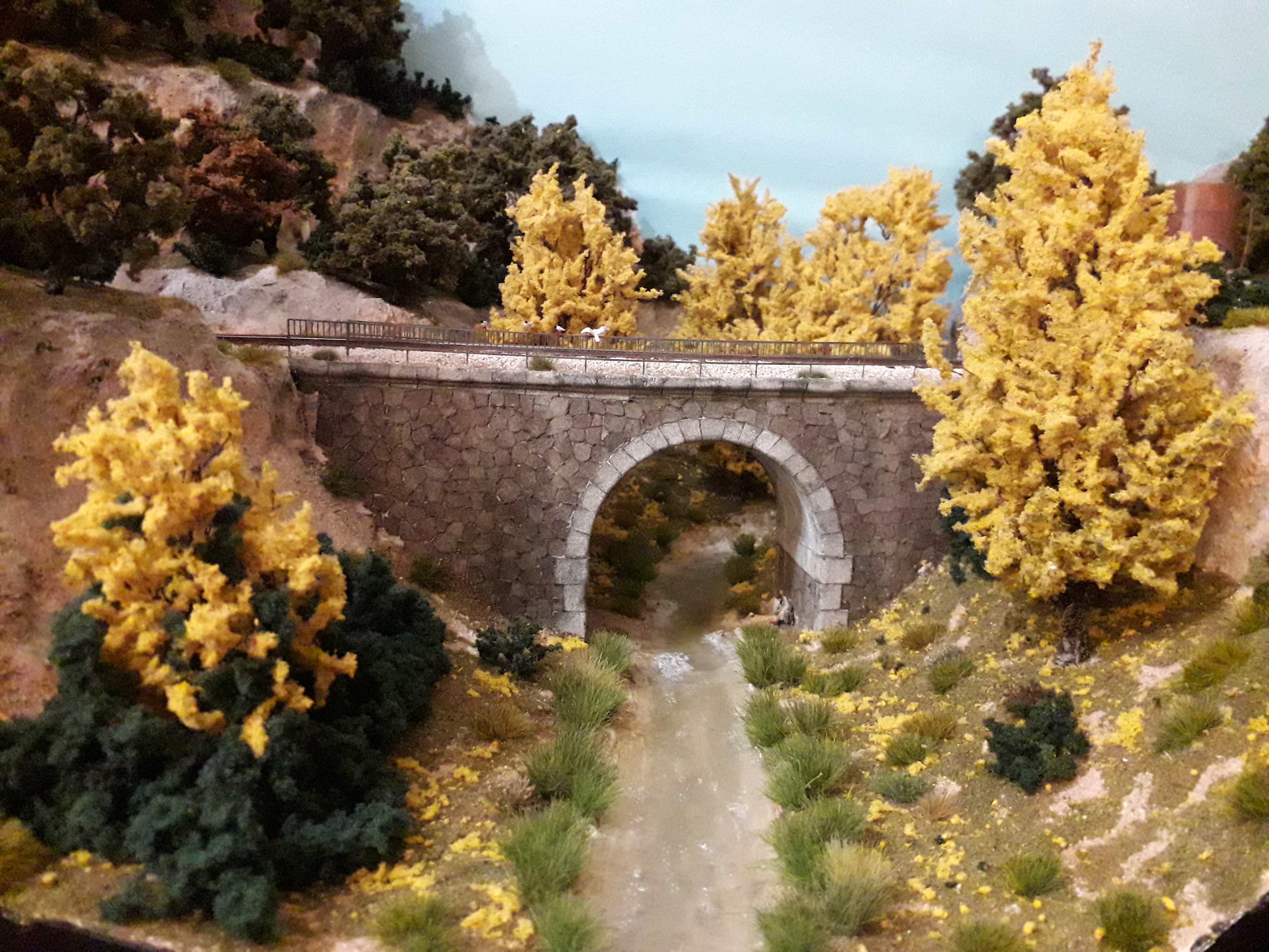

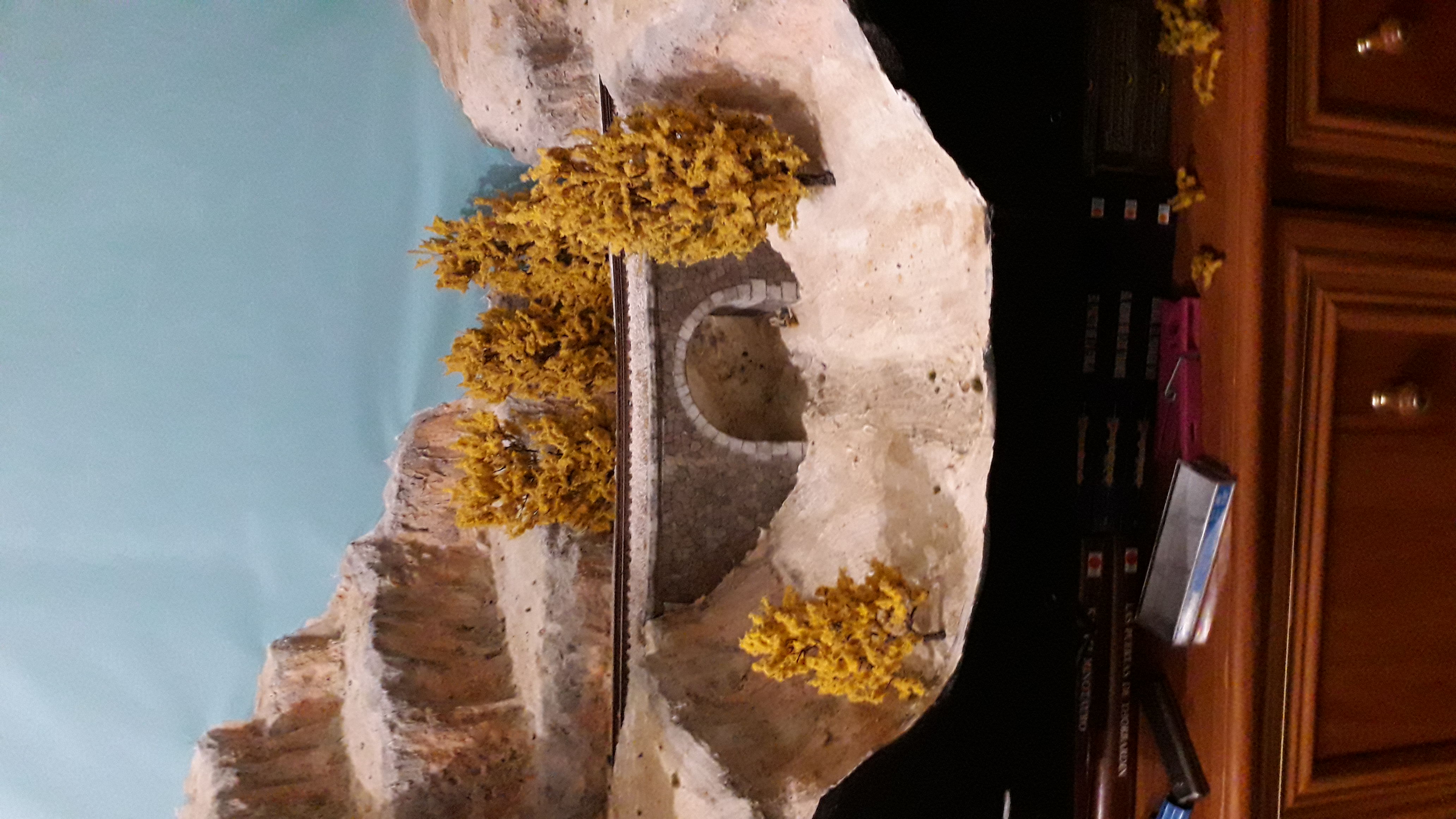

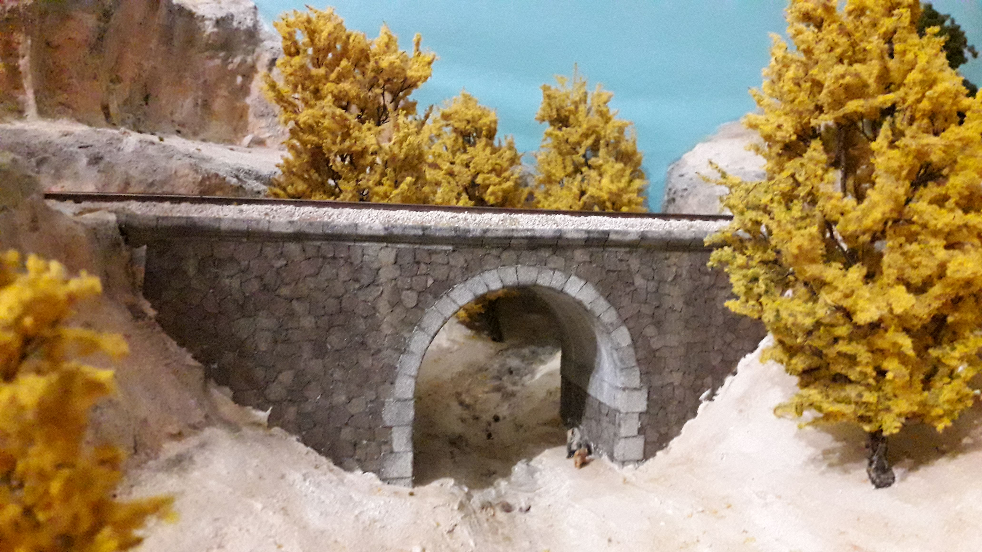

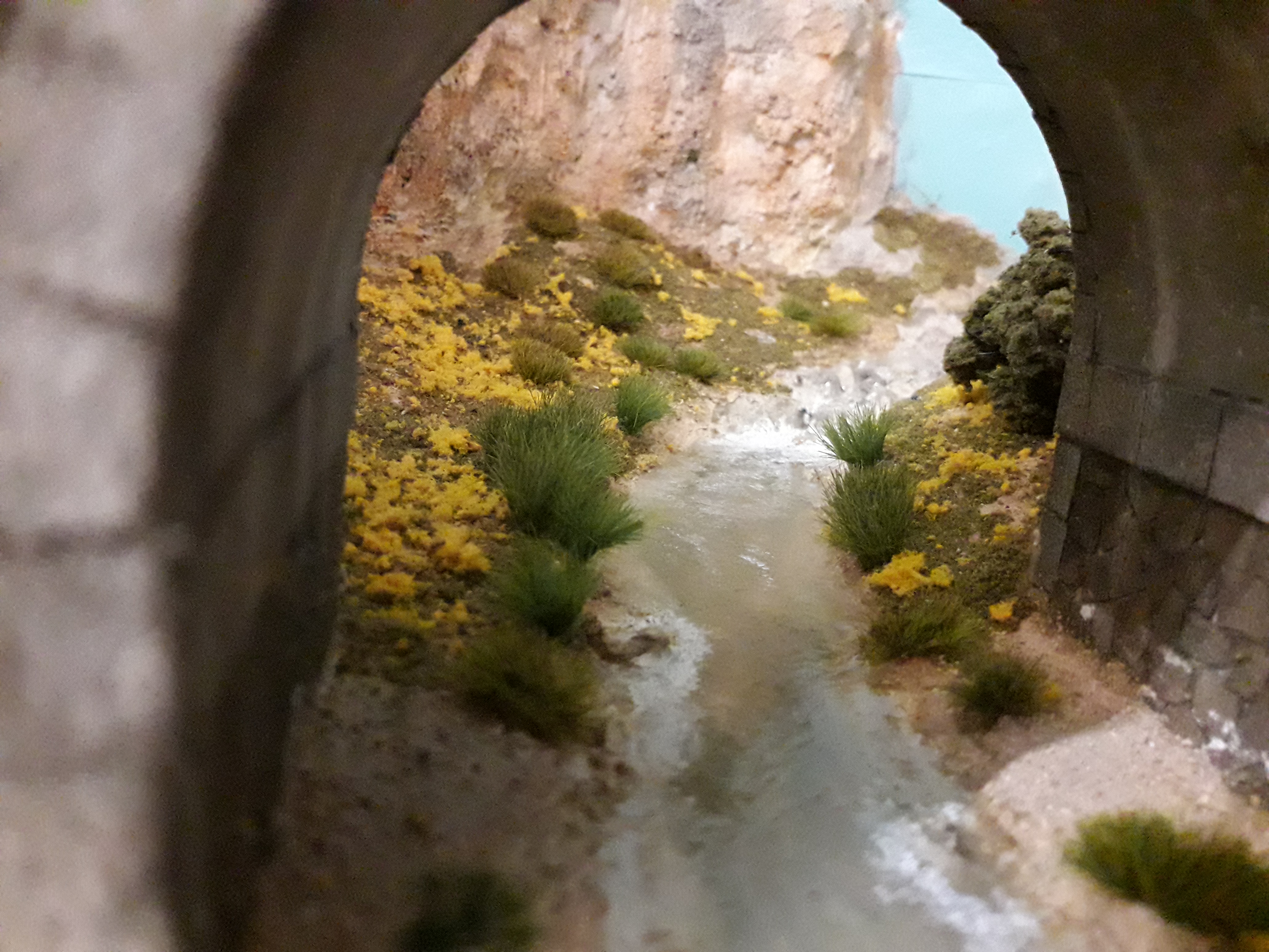

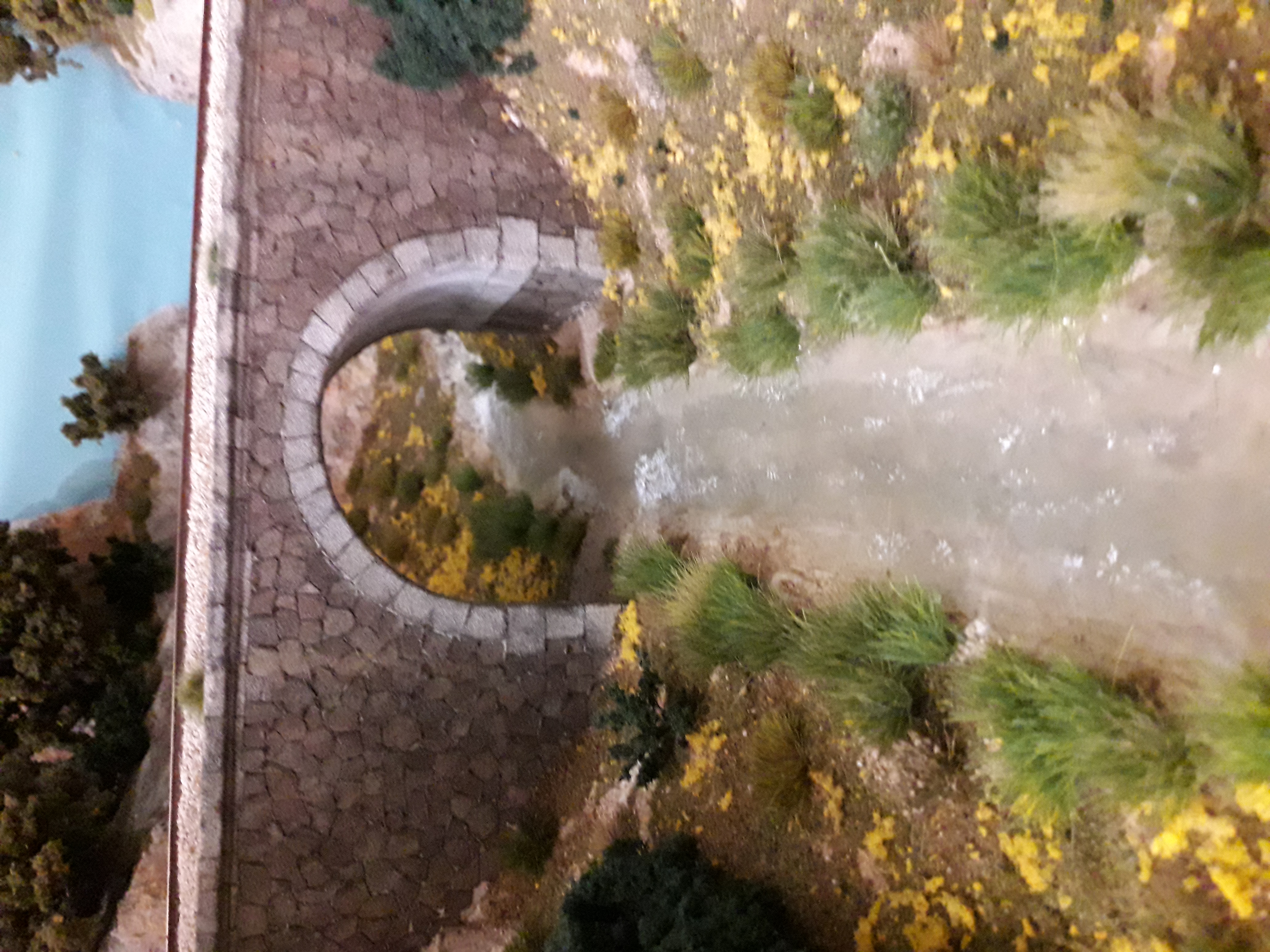

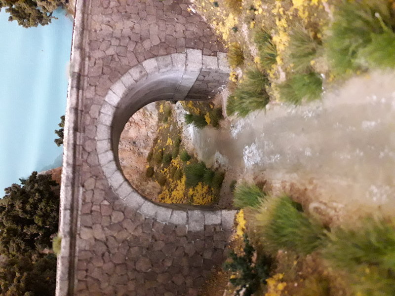

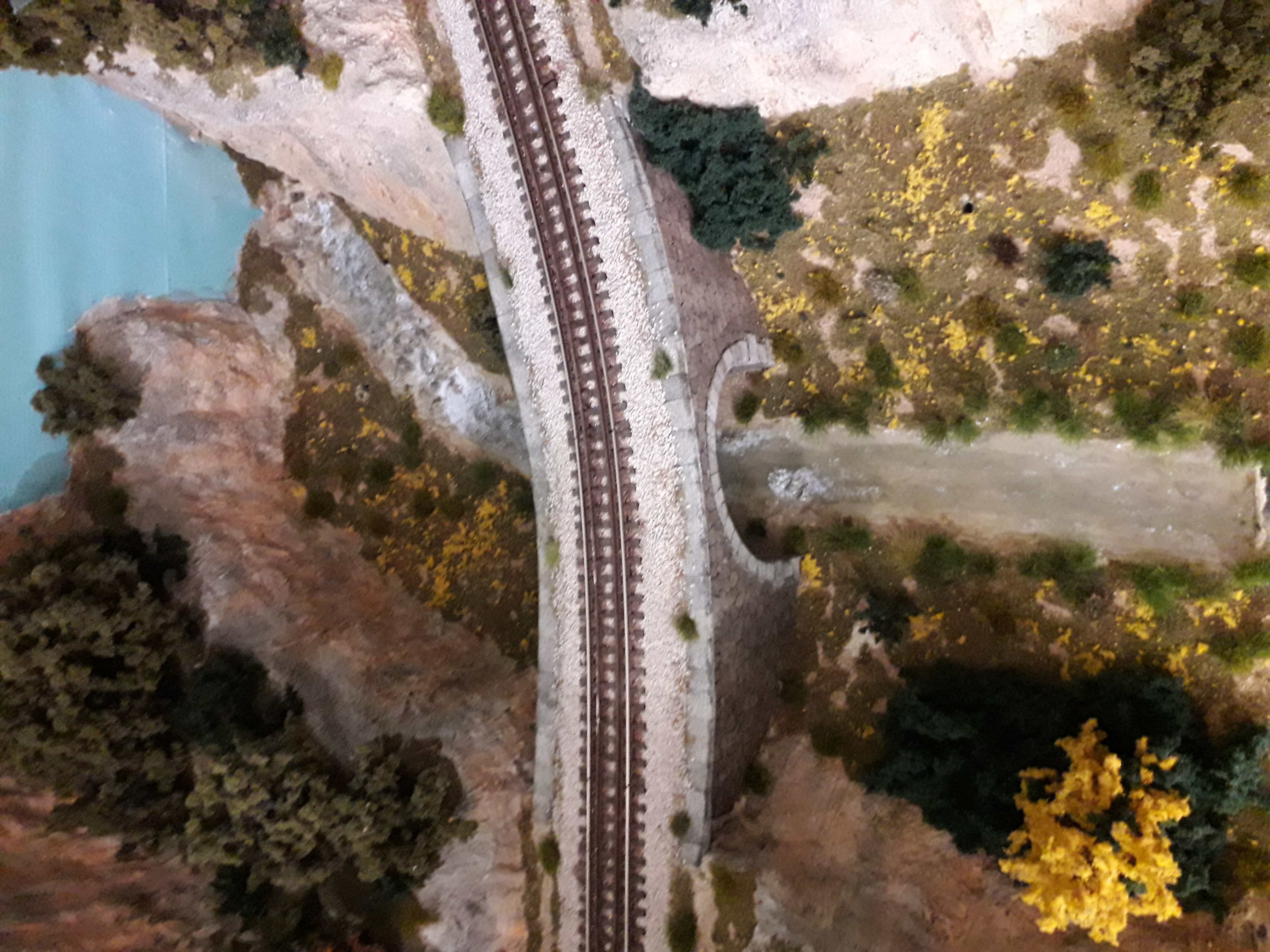

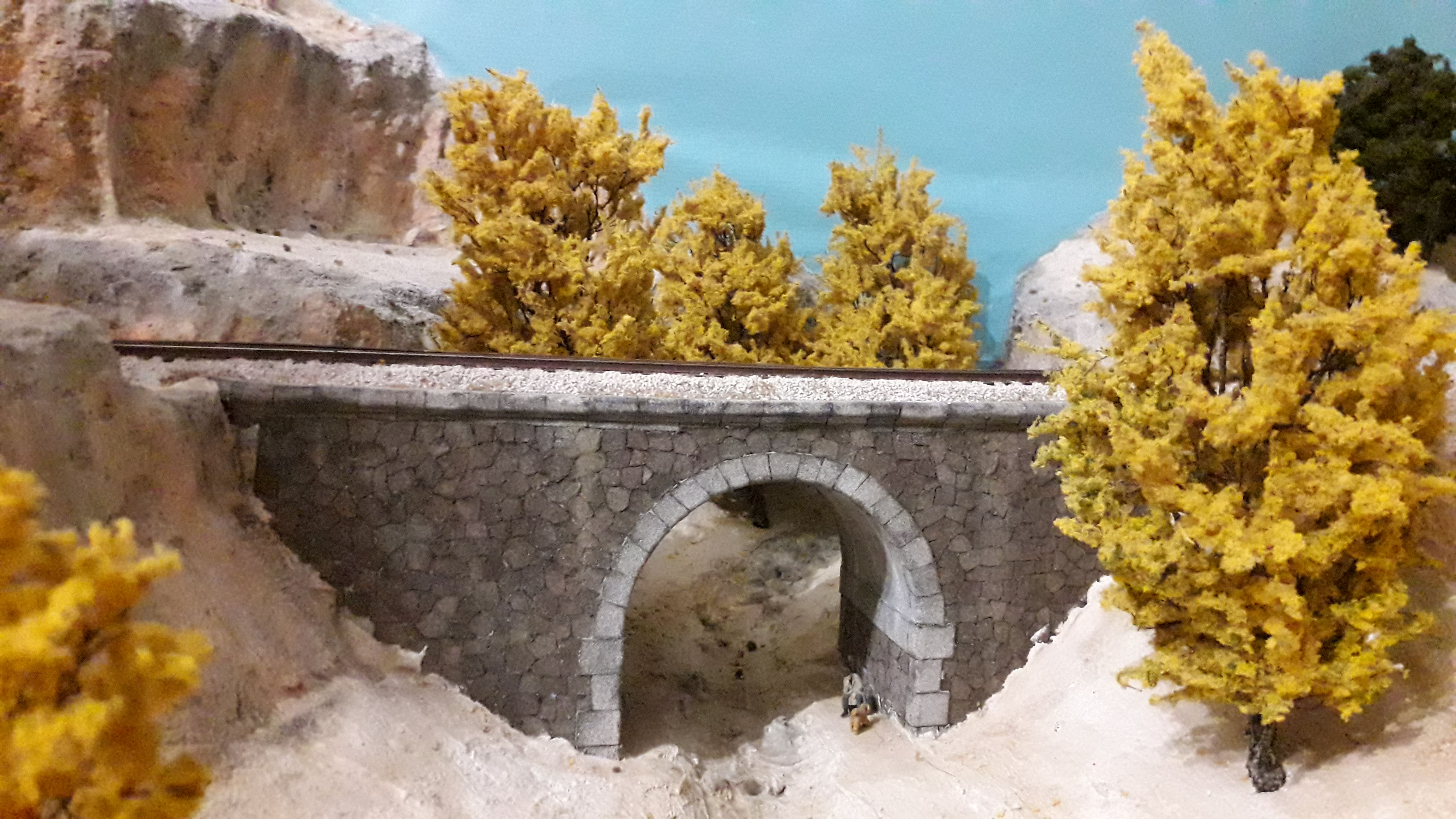

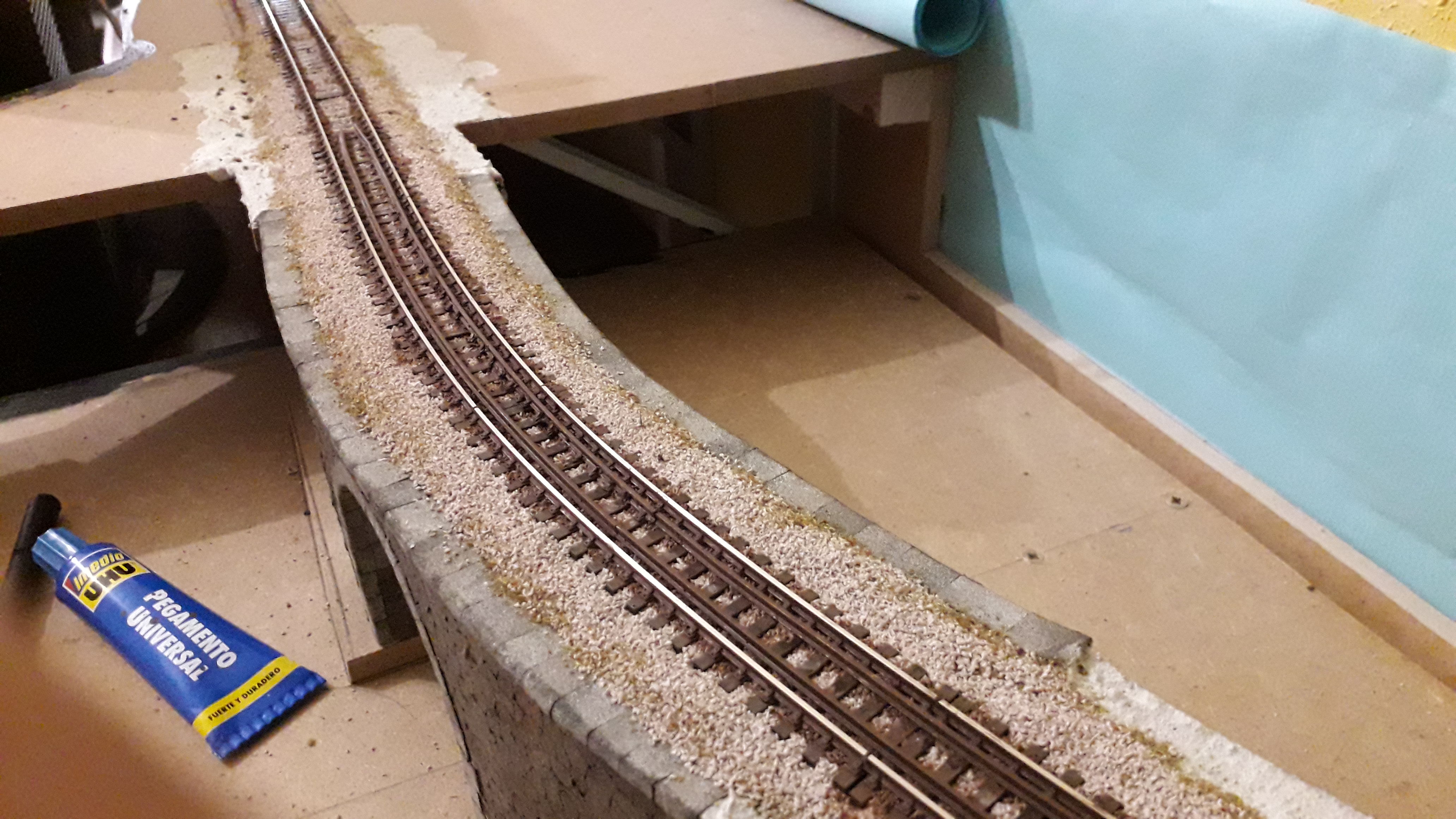

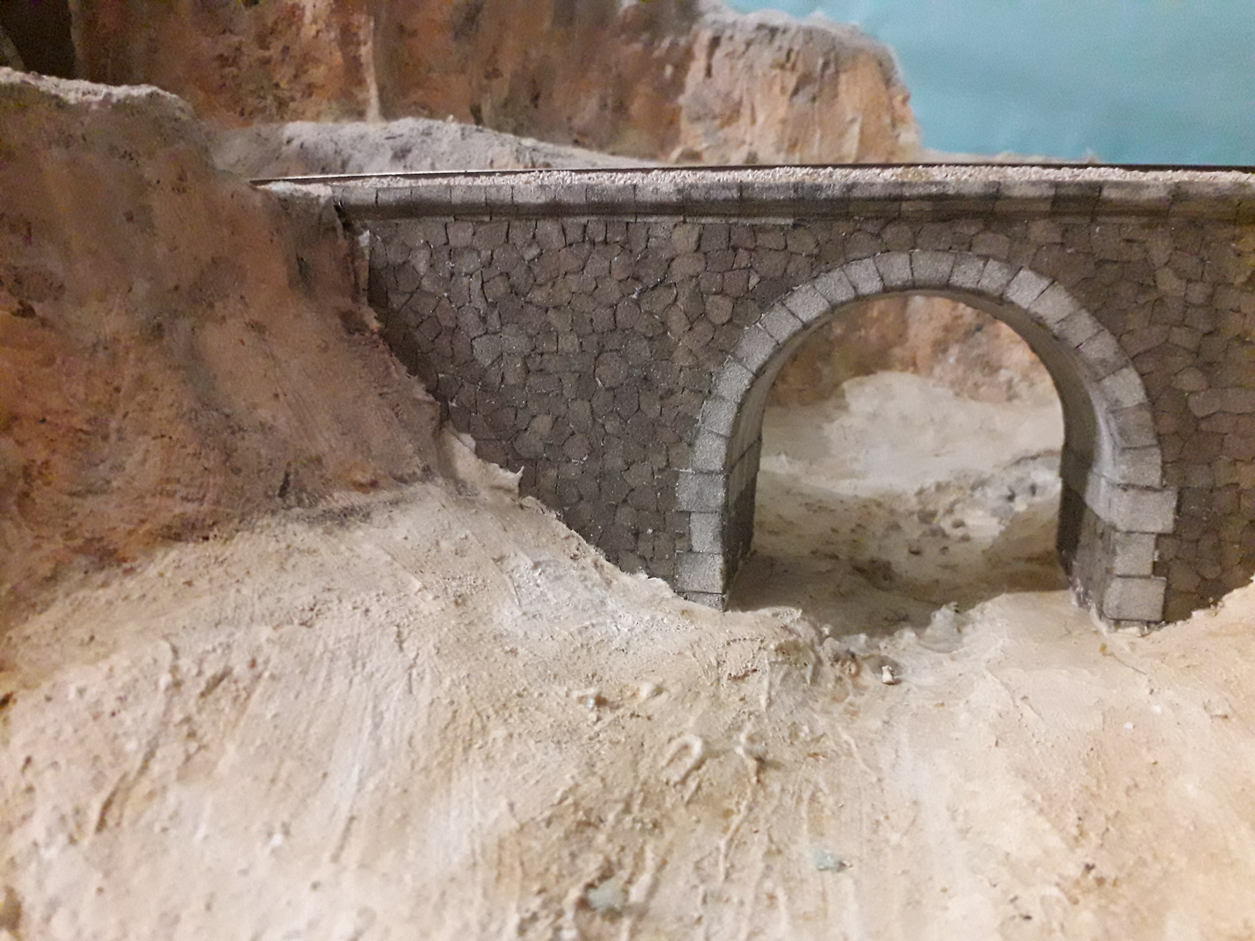

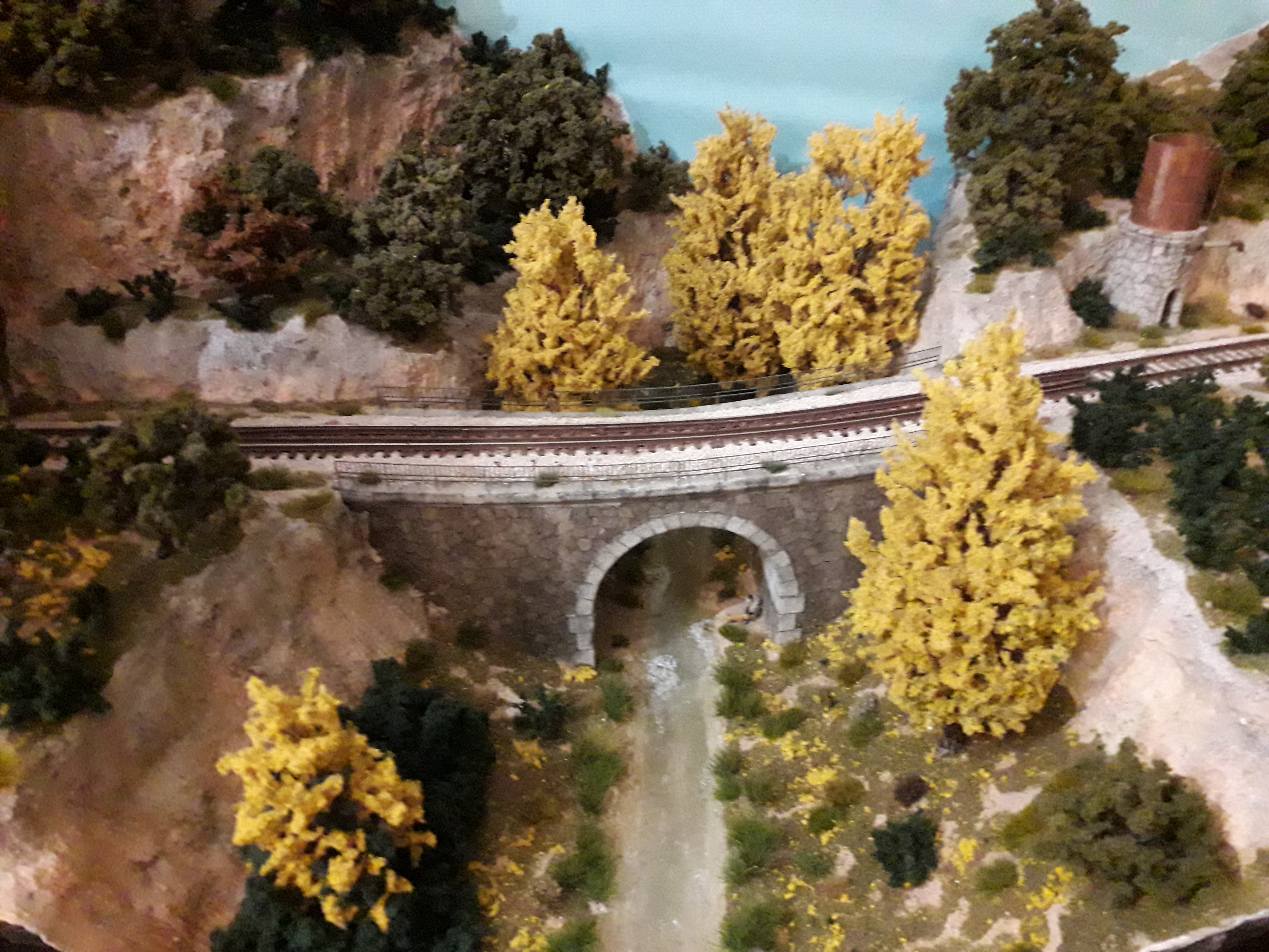

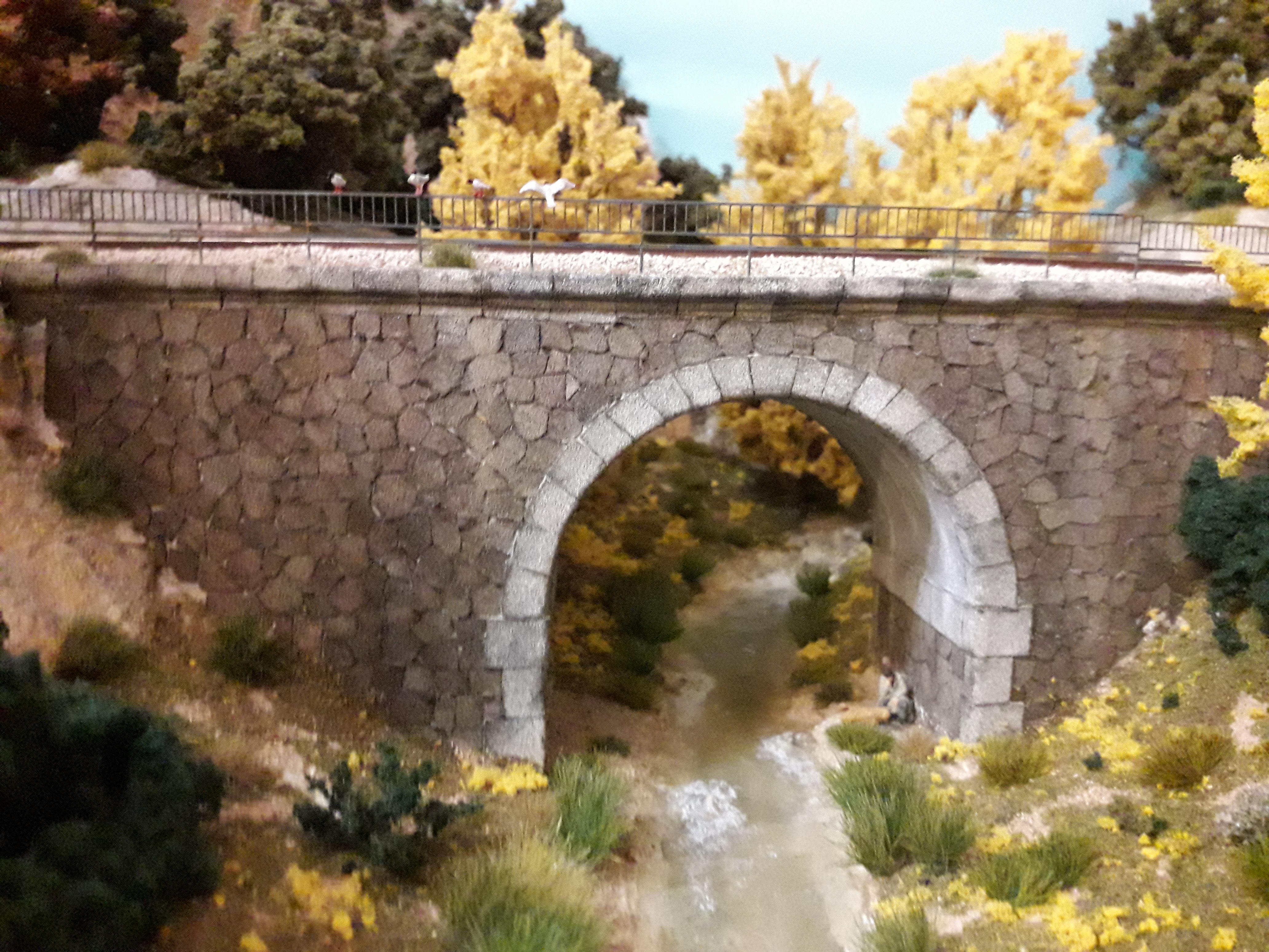

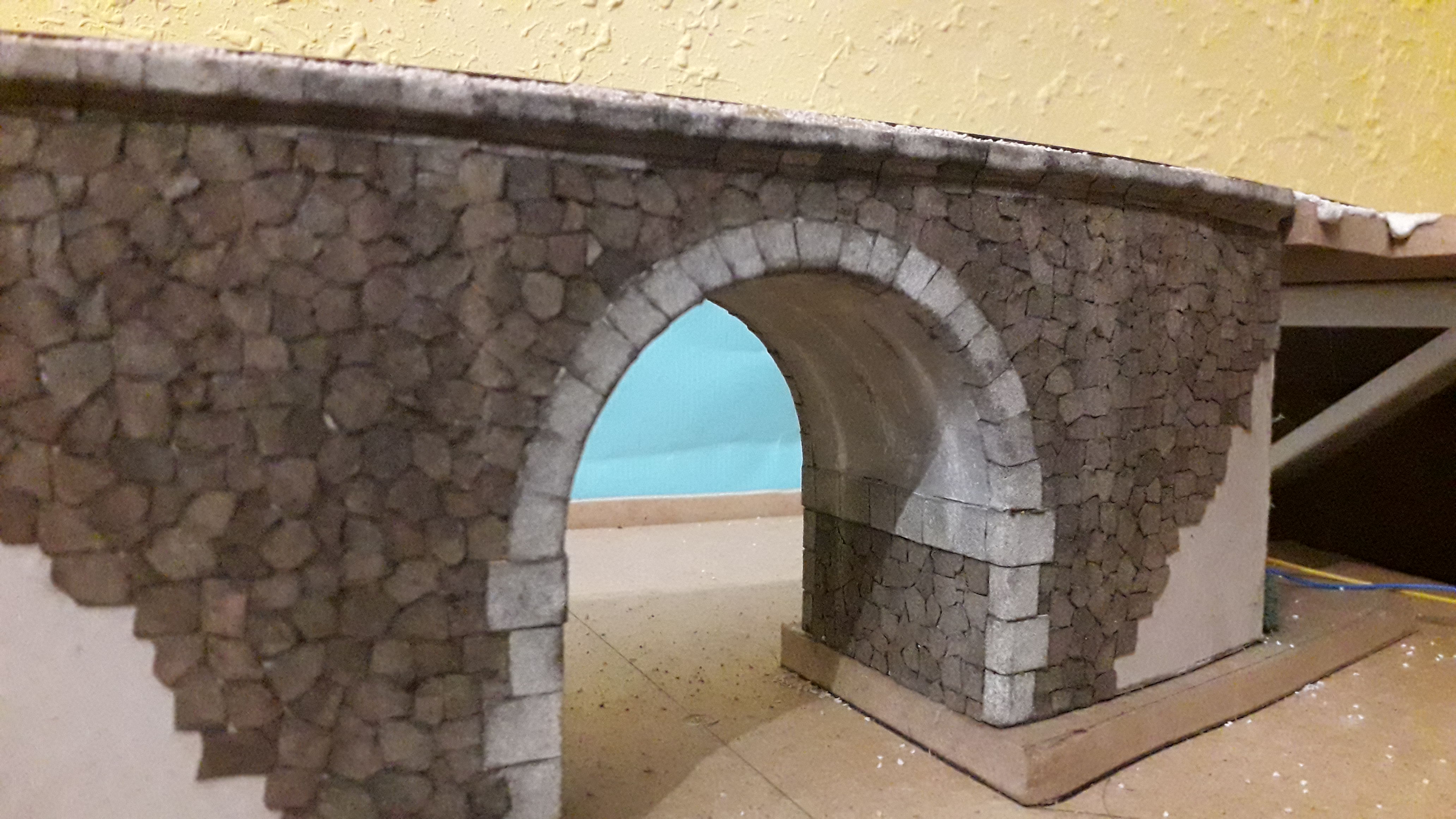

El puente ya comente las características que queria que tuviera, la distintas pruebas de decoración.

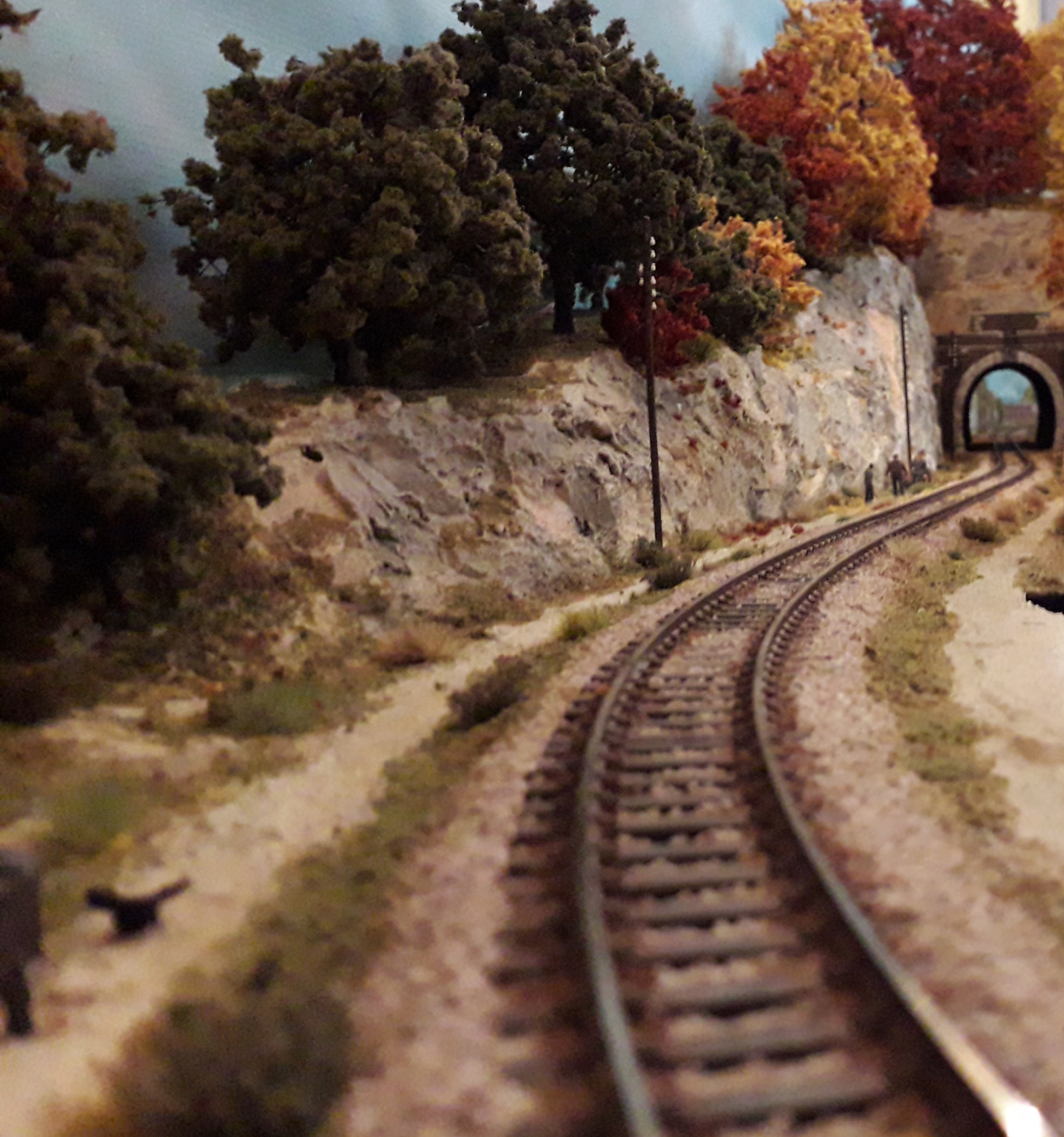

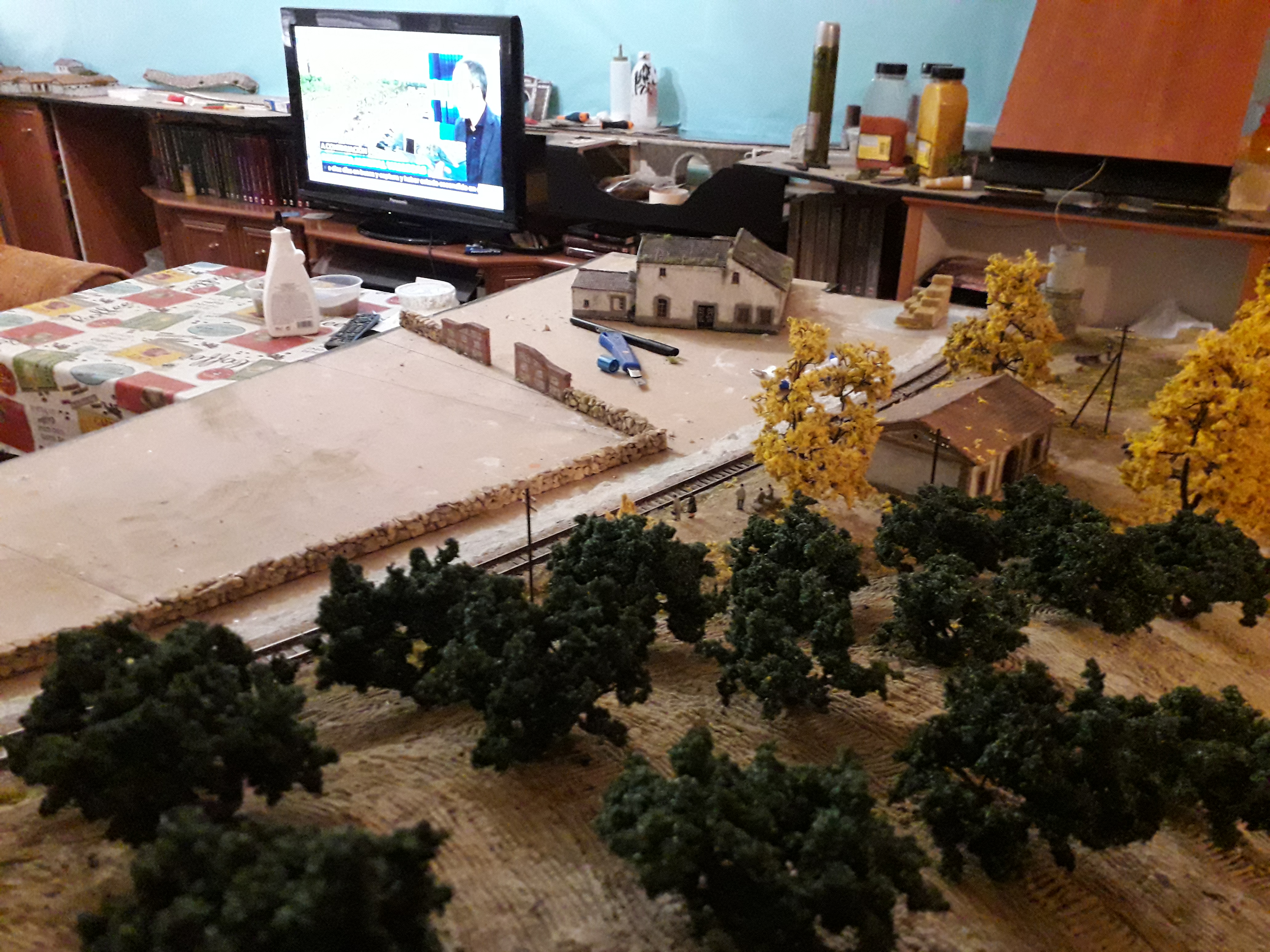

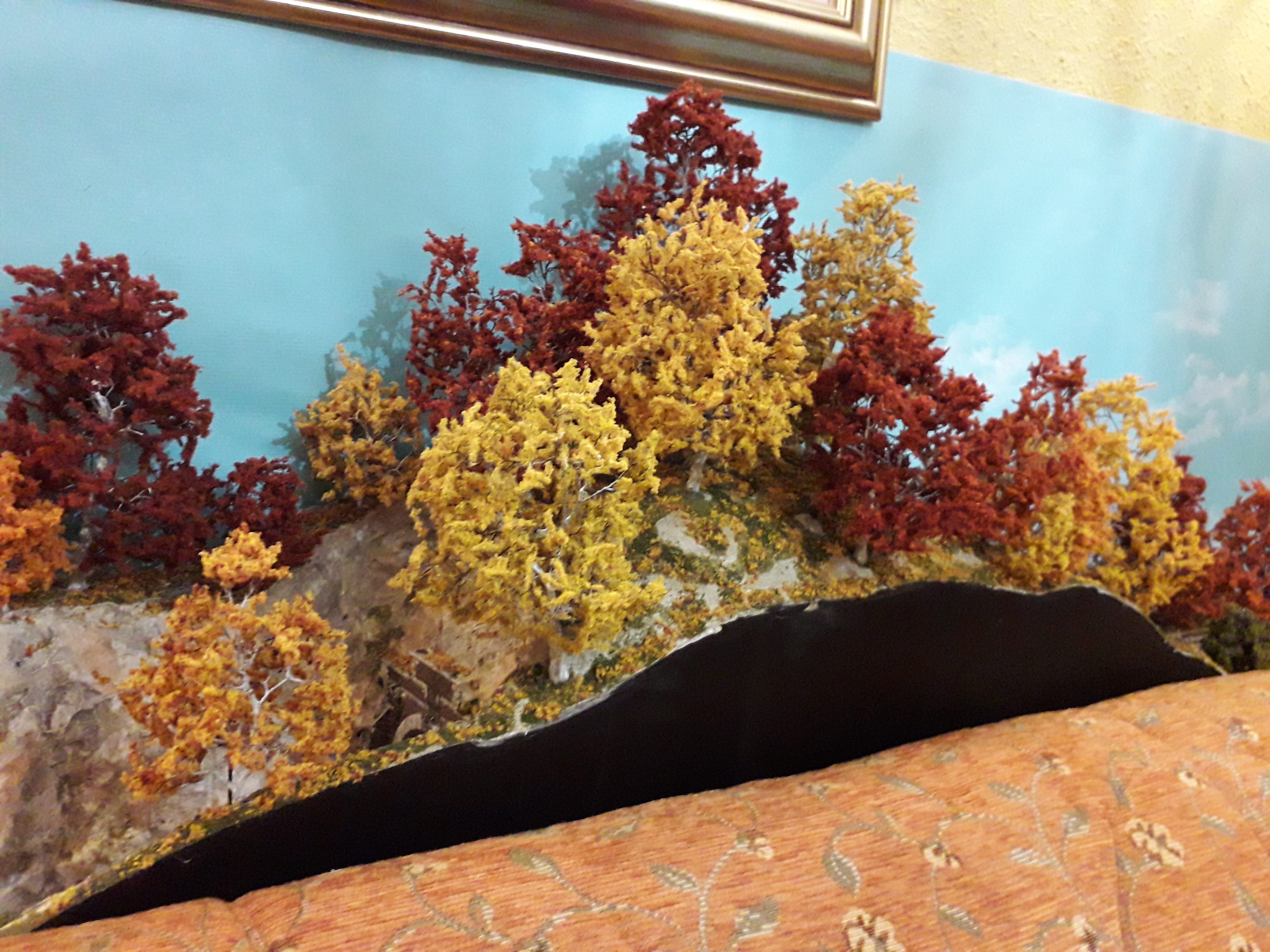

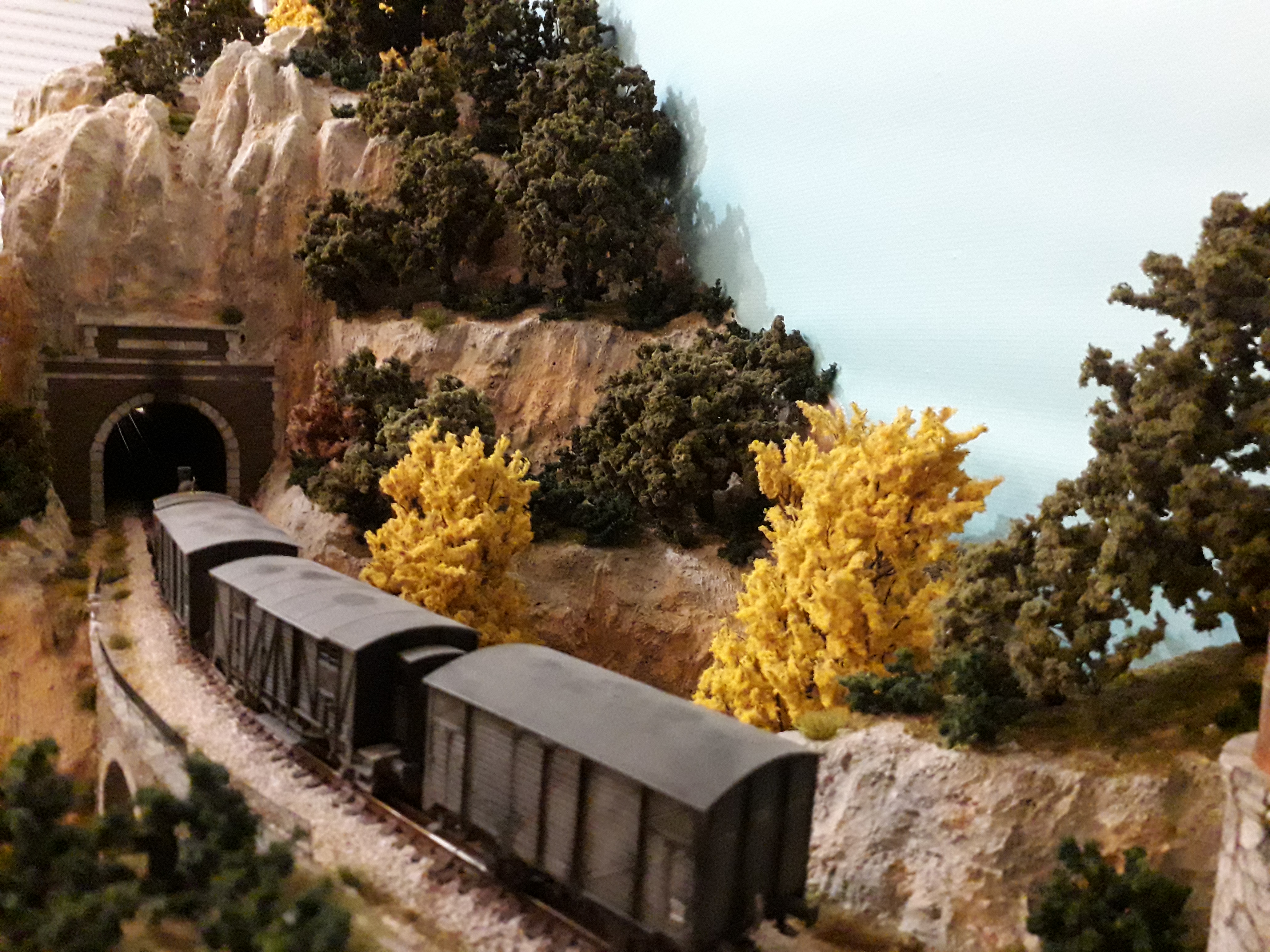

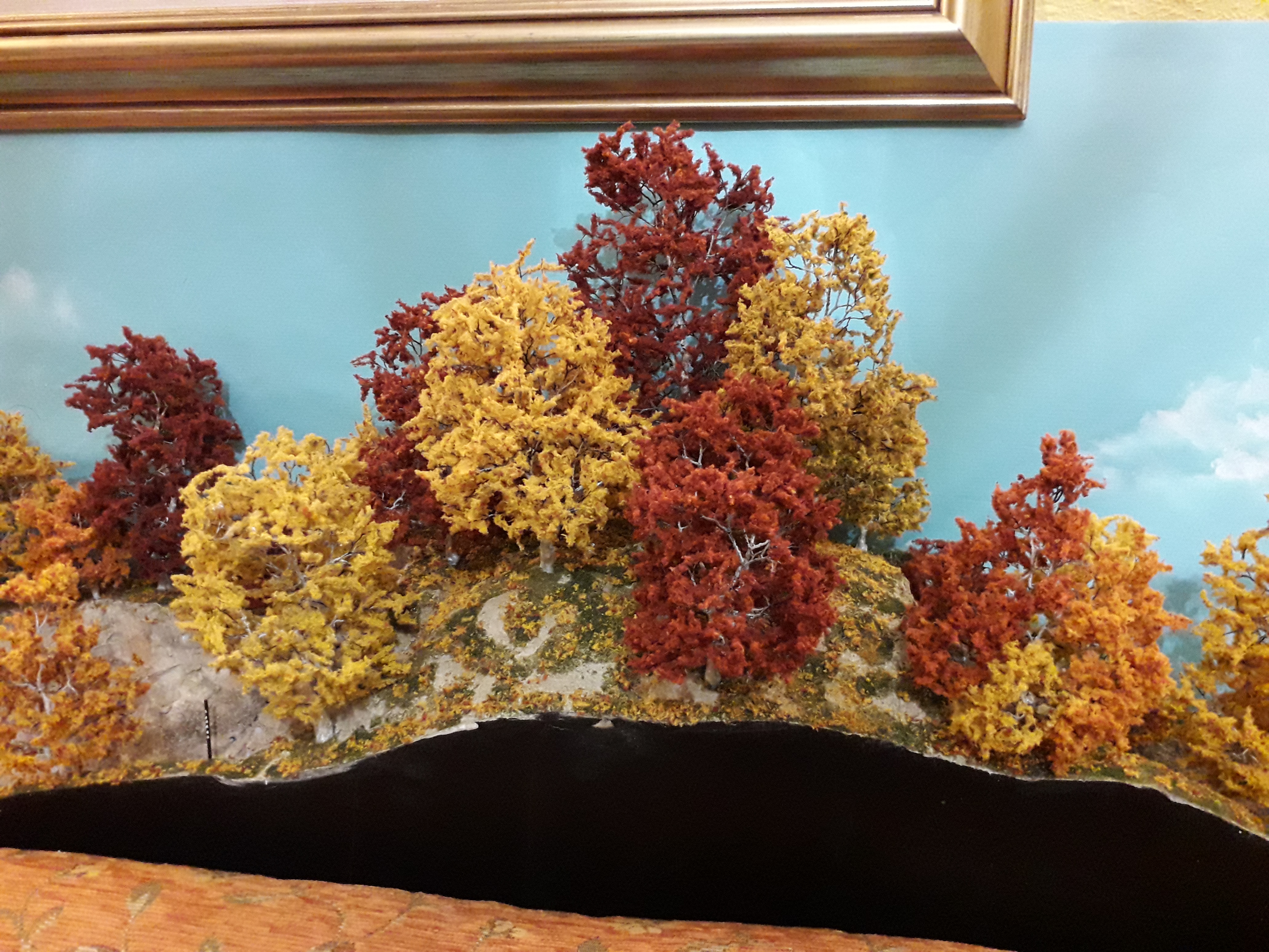

El resto es colocar encinas y arbustos, empiezo colocando las mas grandes y rellenando con las mas pequeñas y arbustos, trato de conseguir sensación de bosques

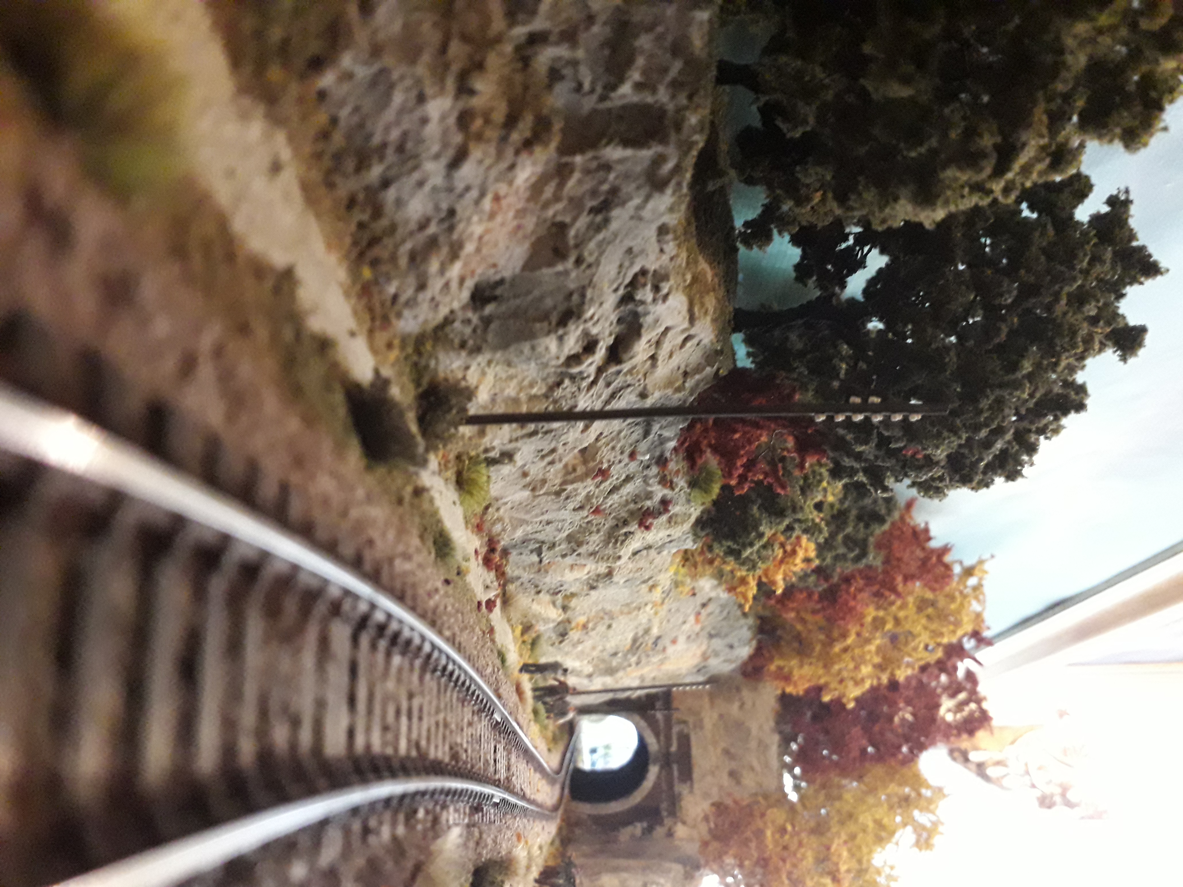

El resultado final del conjunto lo podéis ver en mi hilo, siento que las fotos salgan tumbadas, no se la razon, pero valen para hacerse una idea de como evoluciona la construcción de la maqueta.

Por cierto las fotografías aunque se vean tumbadas cuando pinchas en ellas se ven derechas. No te preocupes.

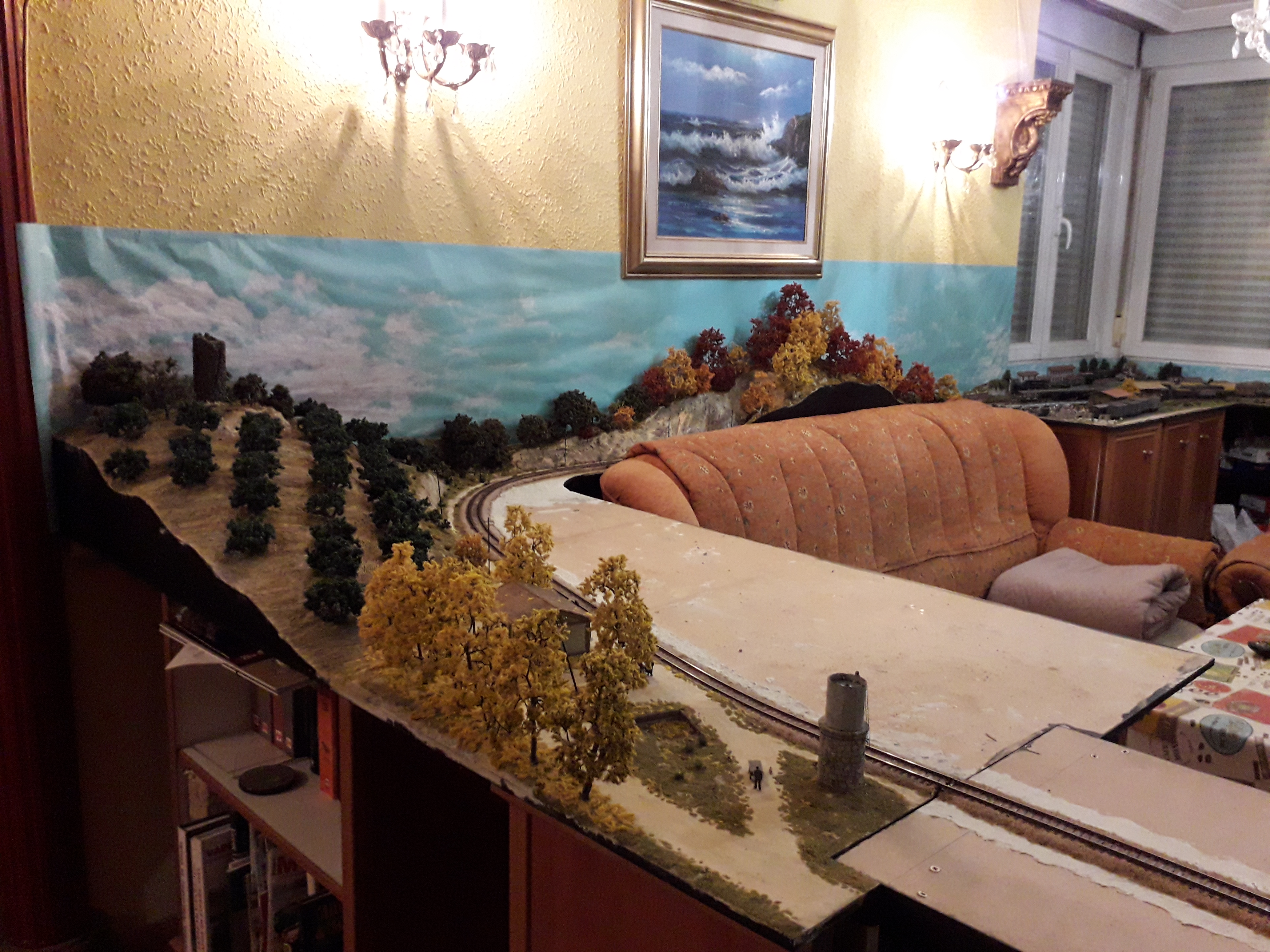

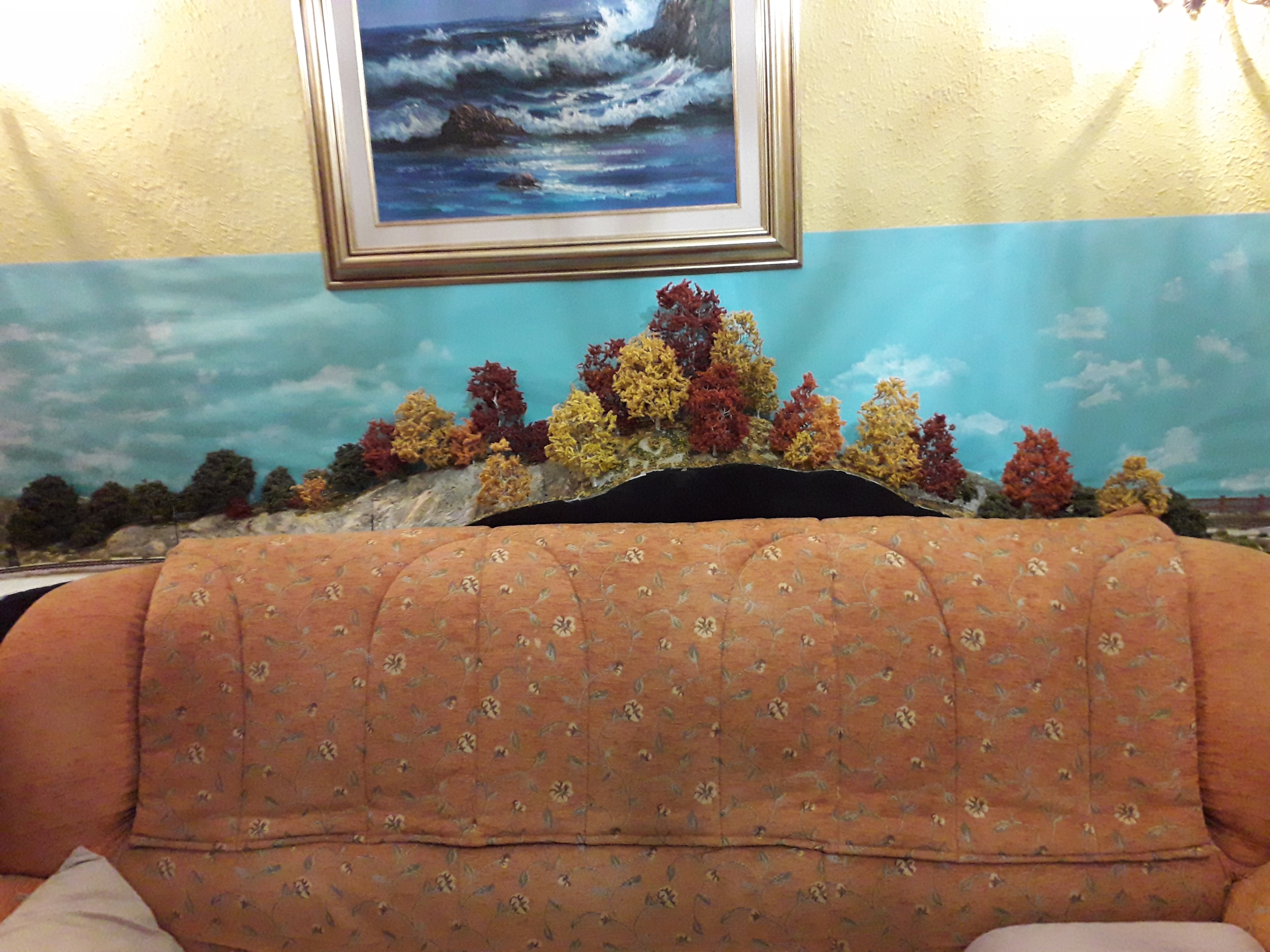

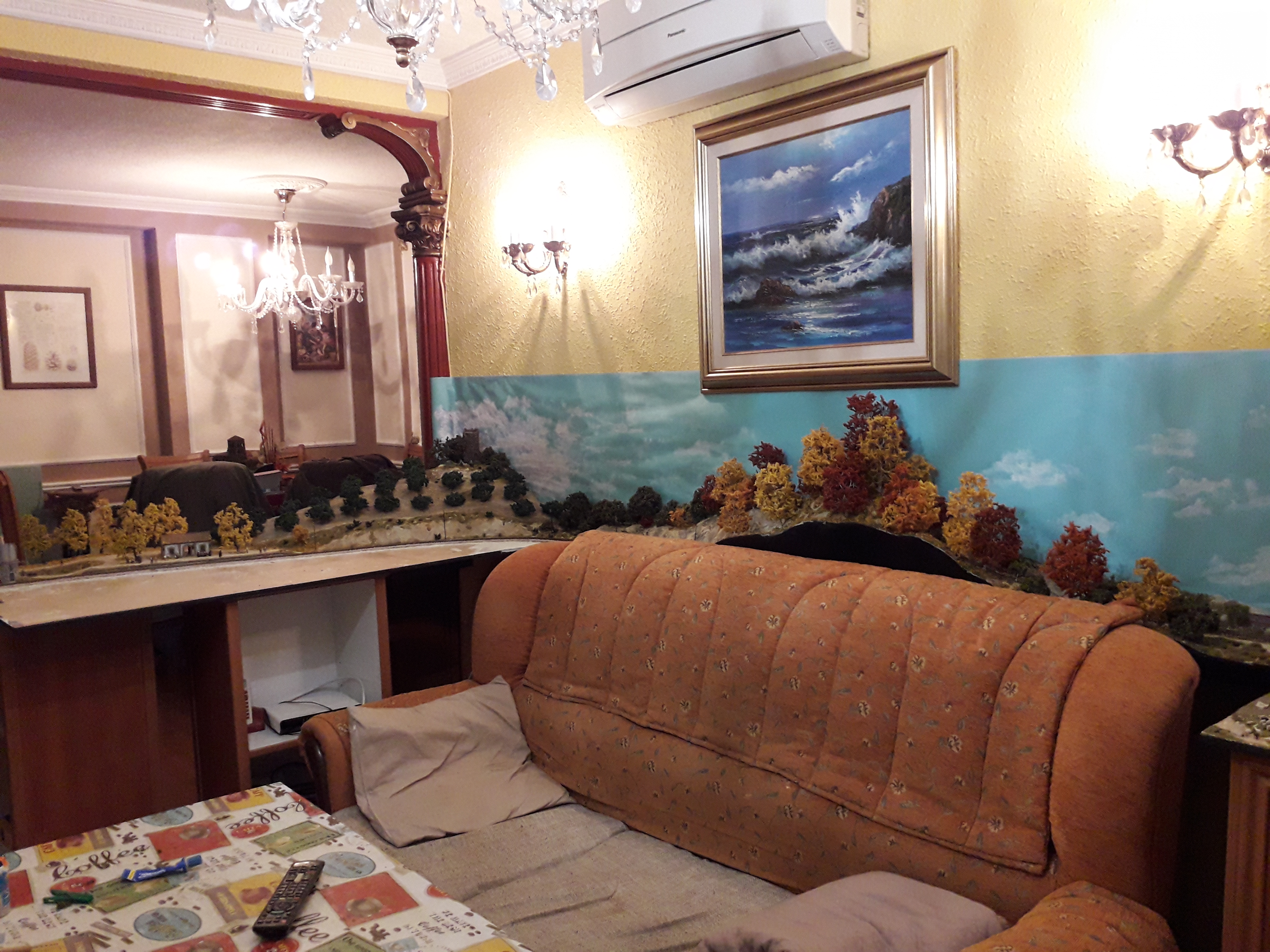

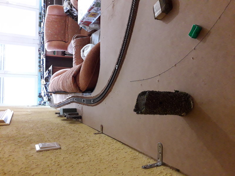

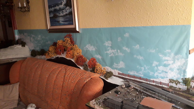

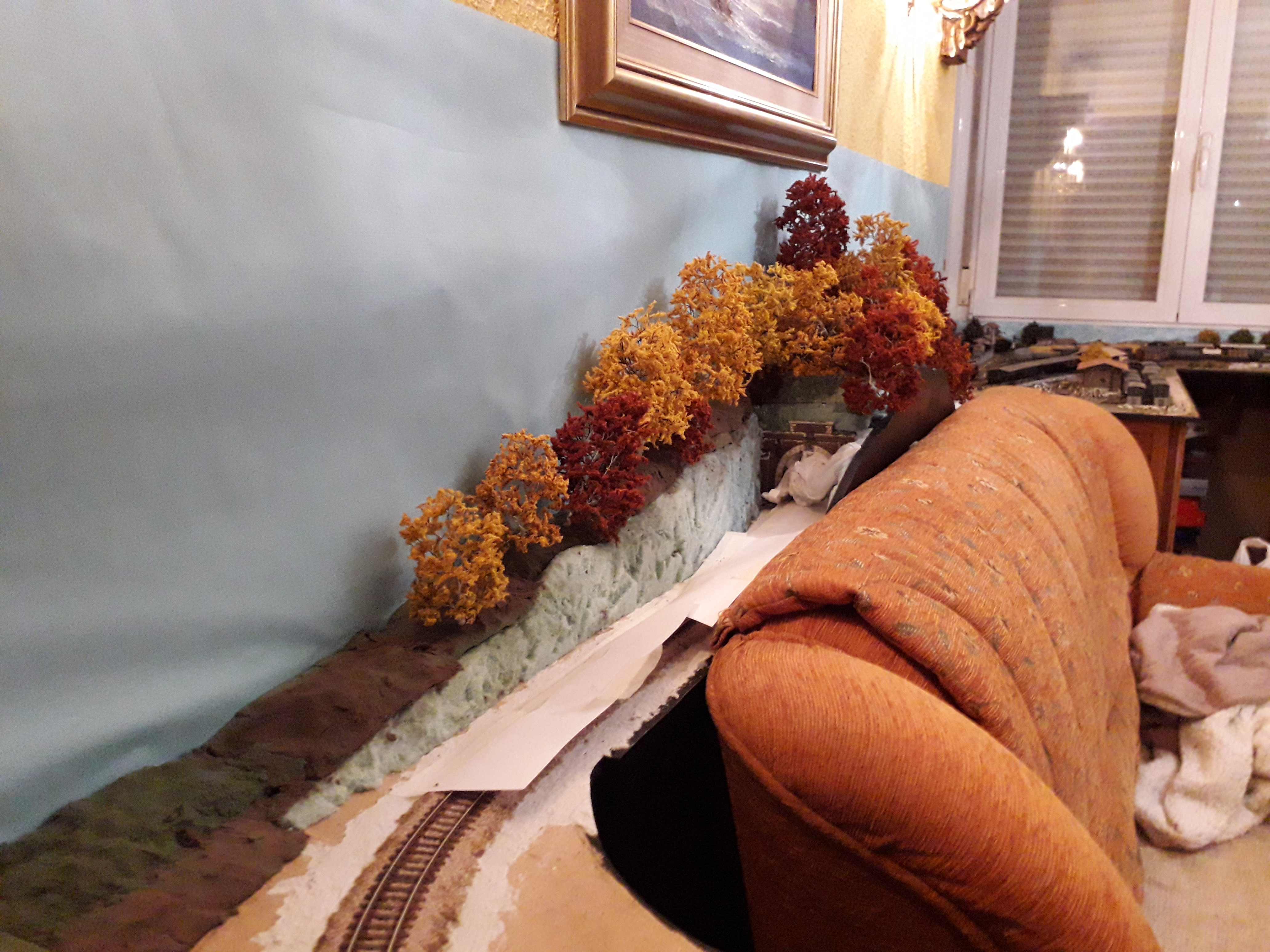

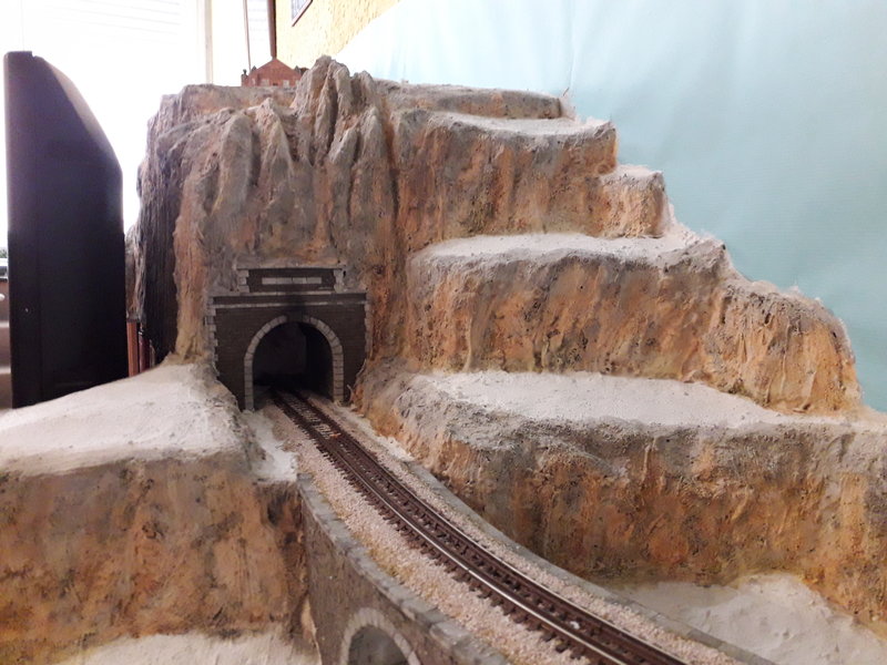

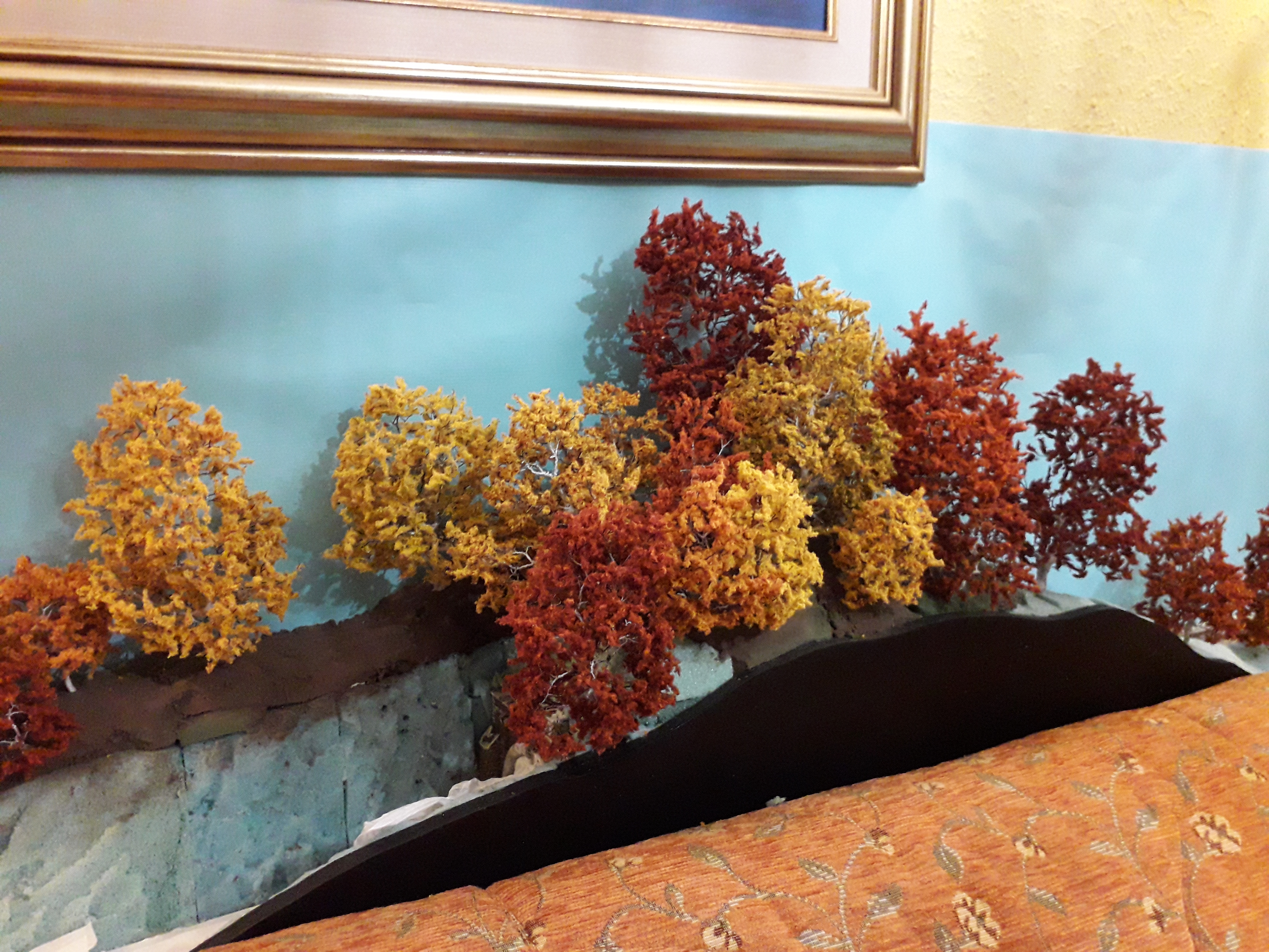

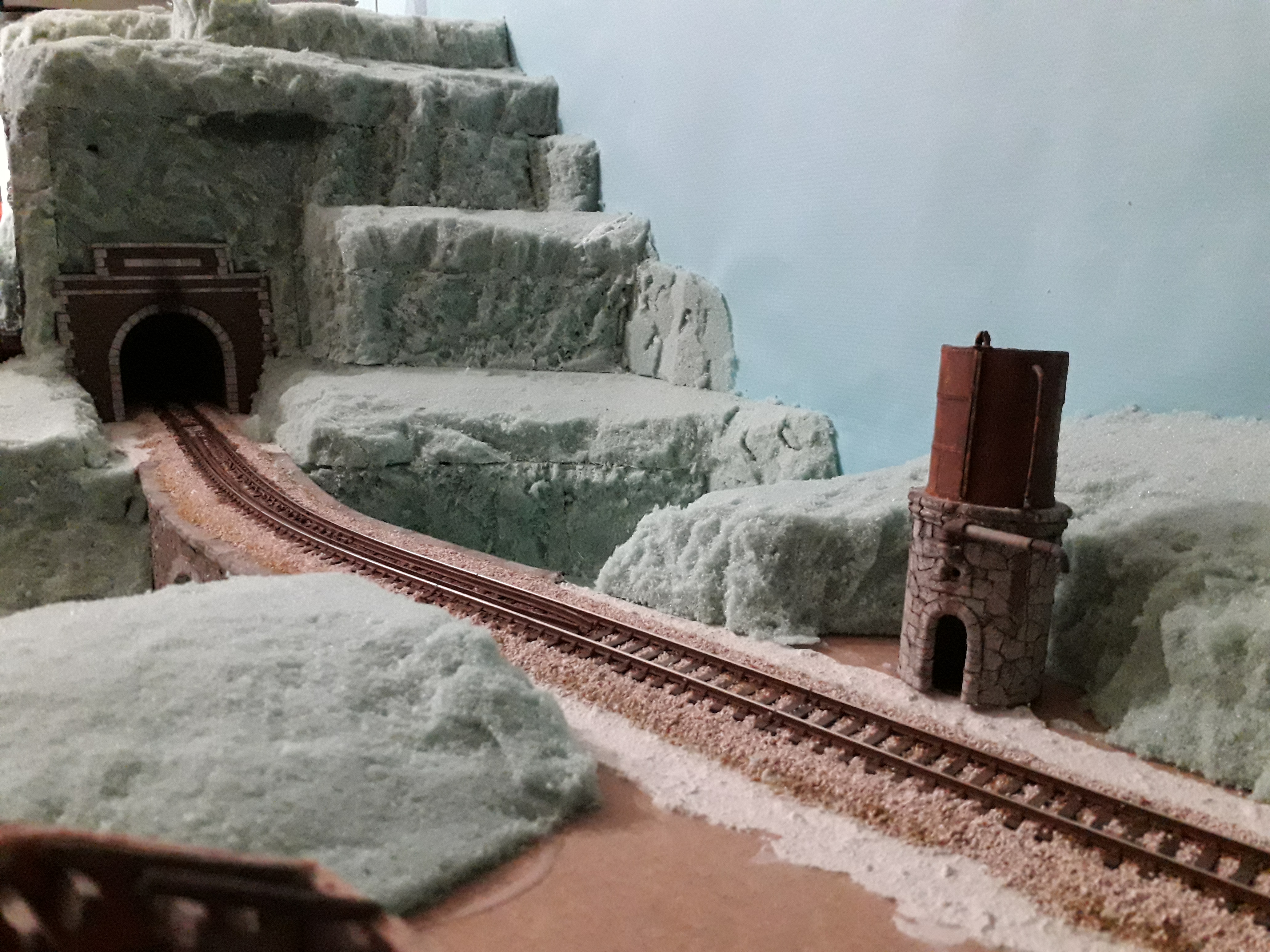

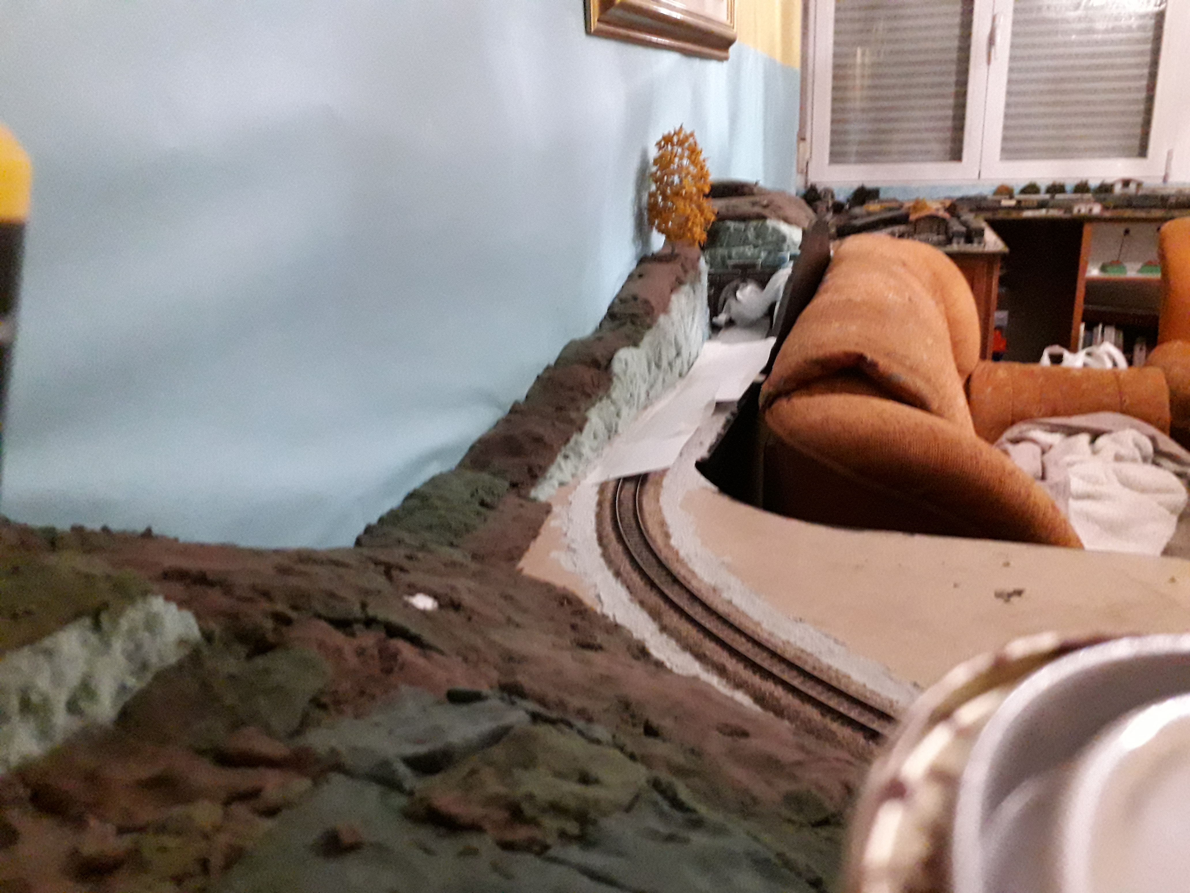

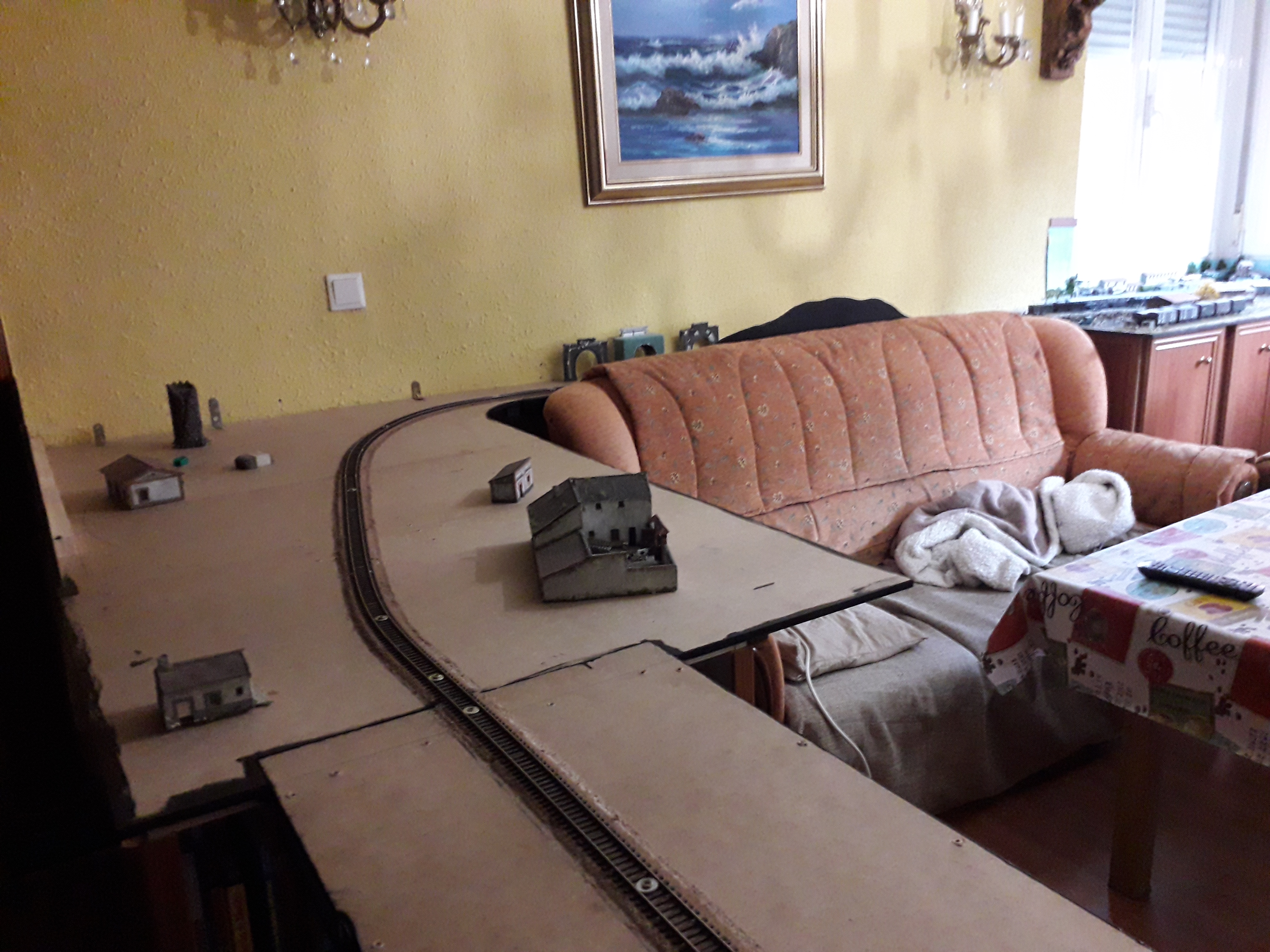

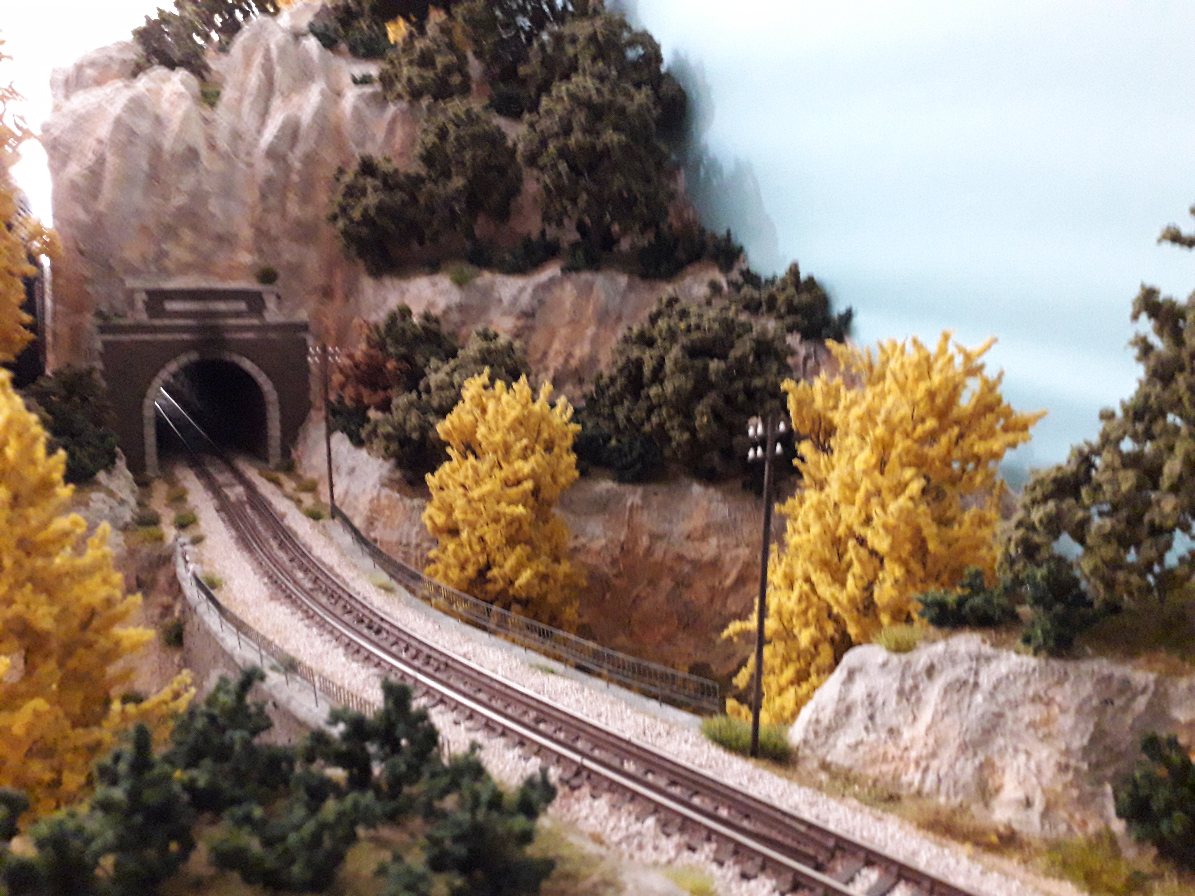

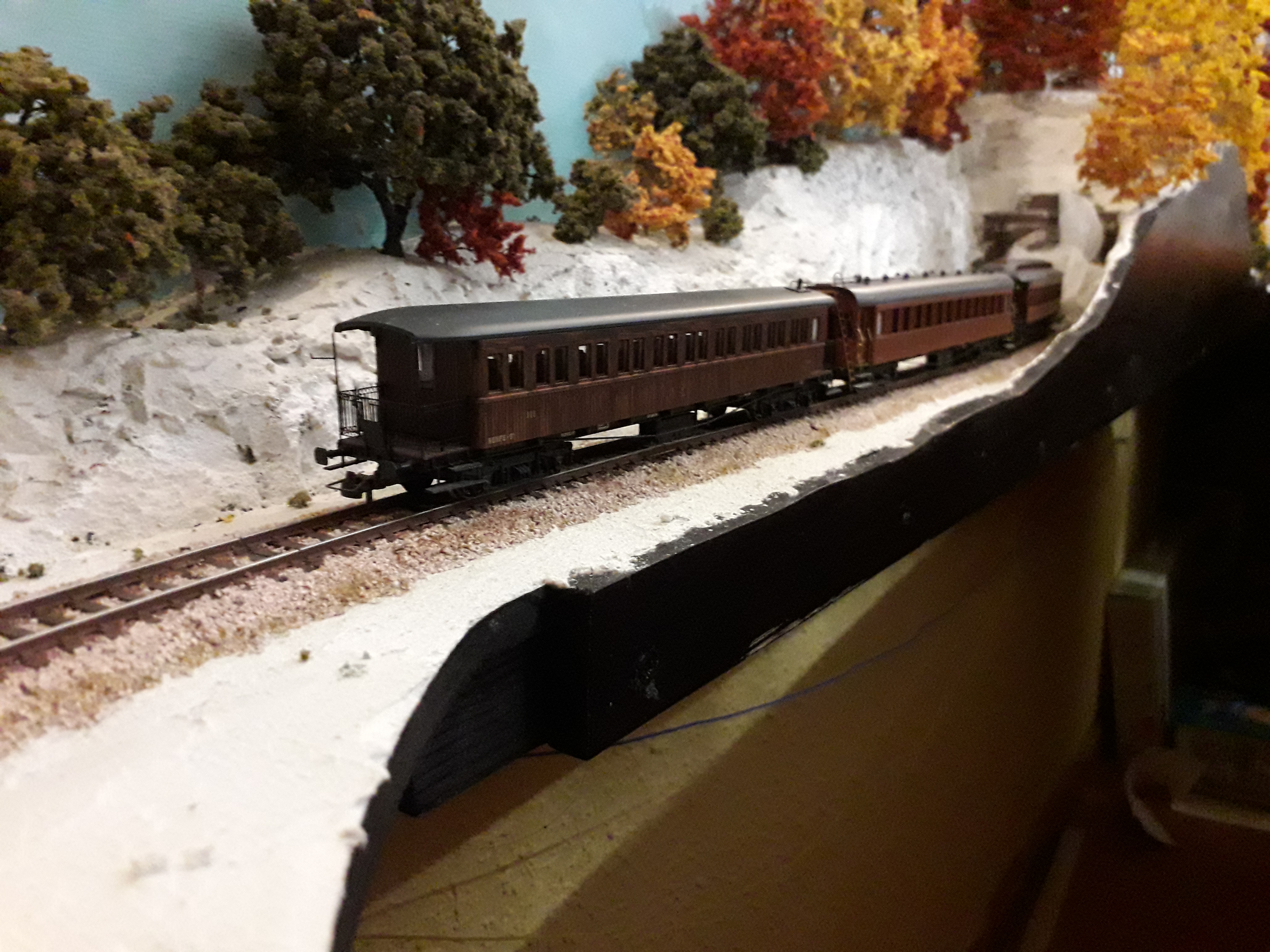

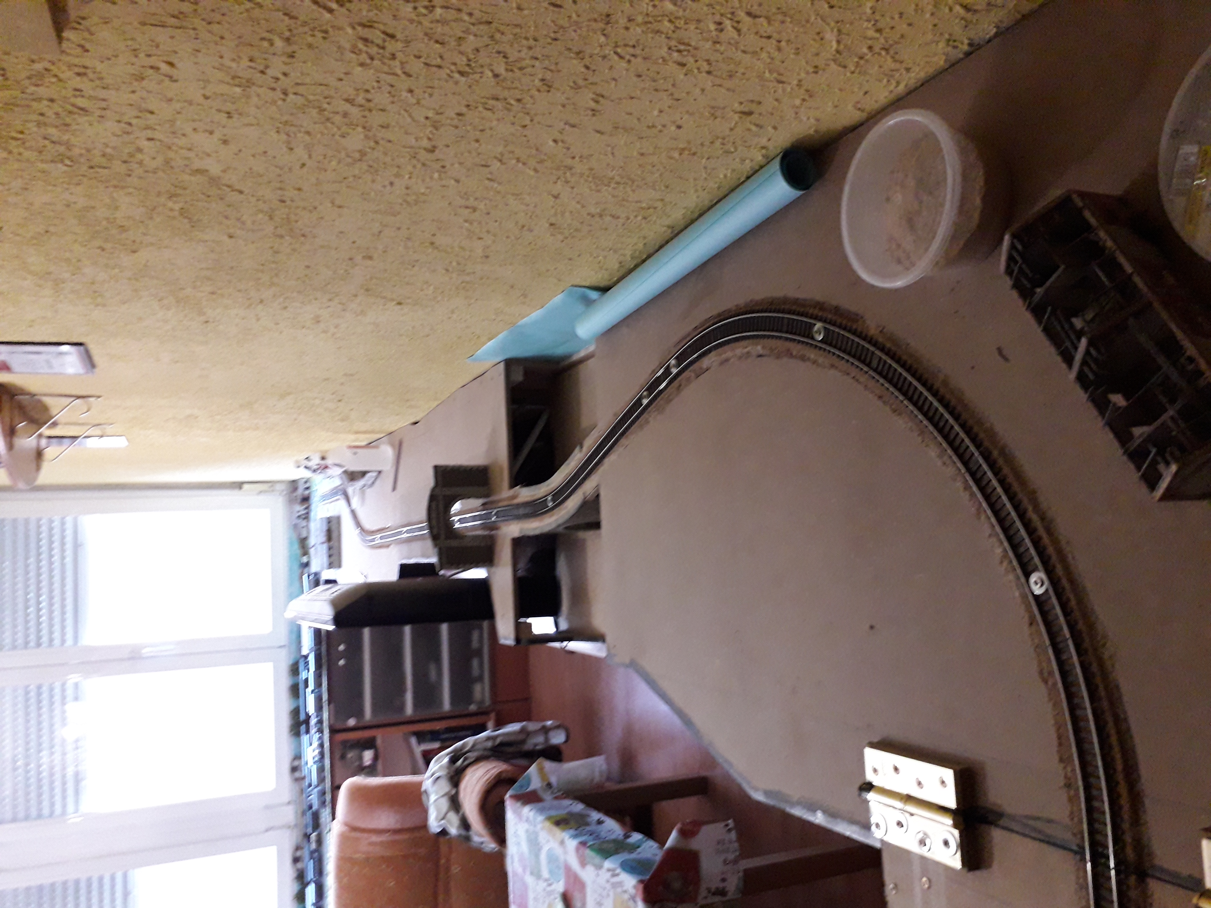

Hoy toca explicar la otra montaña, algo mas enredosa. Al tener la maqueta en el salón, la idea es que esta quede lo mas integrada con los muebles, asi que si la anterior montaña se tenia que adaptar a la televisión, esta se tenia que adaptar al sofa, por eso el color de árboles y terreno, es la ventaja de rehacer una maqueta en el mismo sitio, te permite hacer mas fácil la decoración.
Una vez planificada la base y el recorrido, con un tablero de DM hago el perfil de la montaña, aparte de dar forma a la montaña, hace de tope al sofa para que no se meta en la decoración.

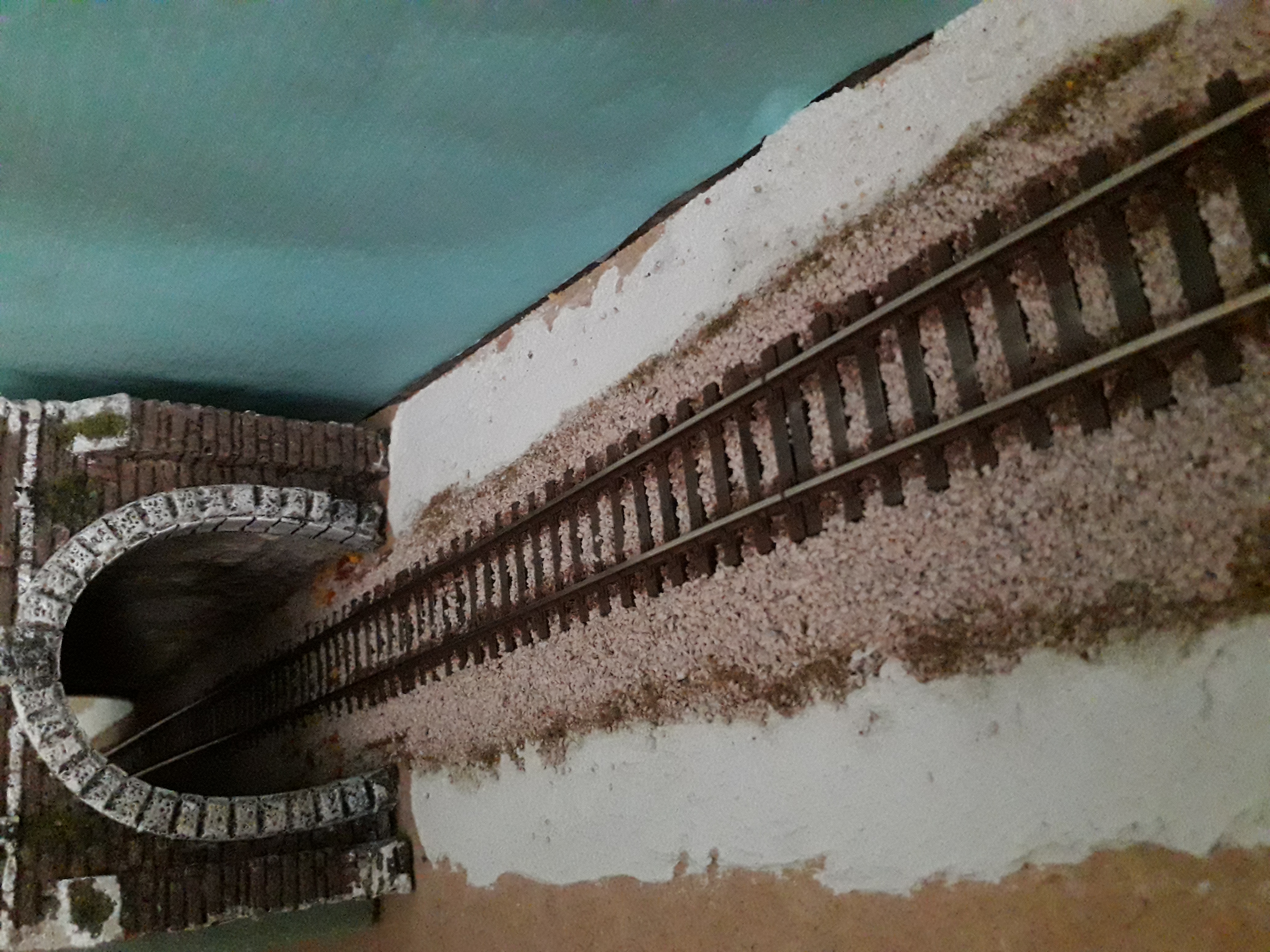

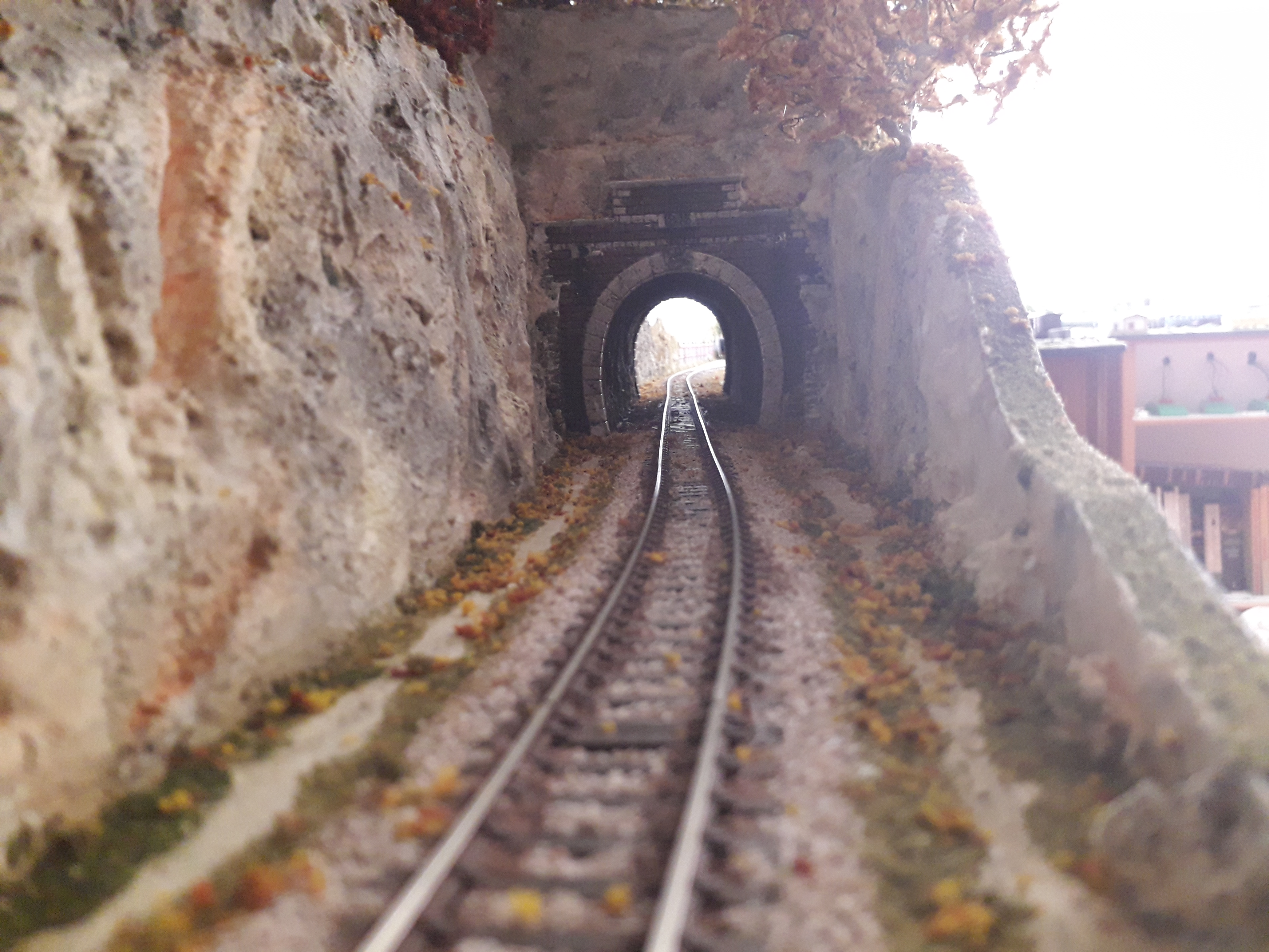

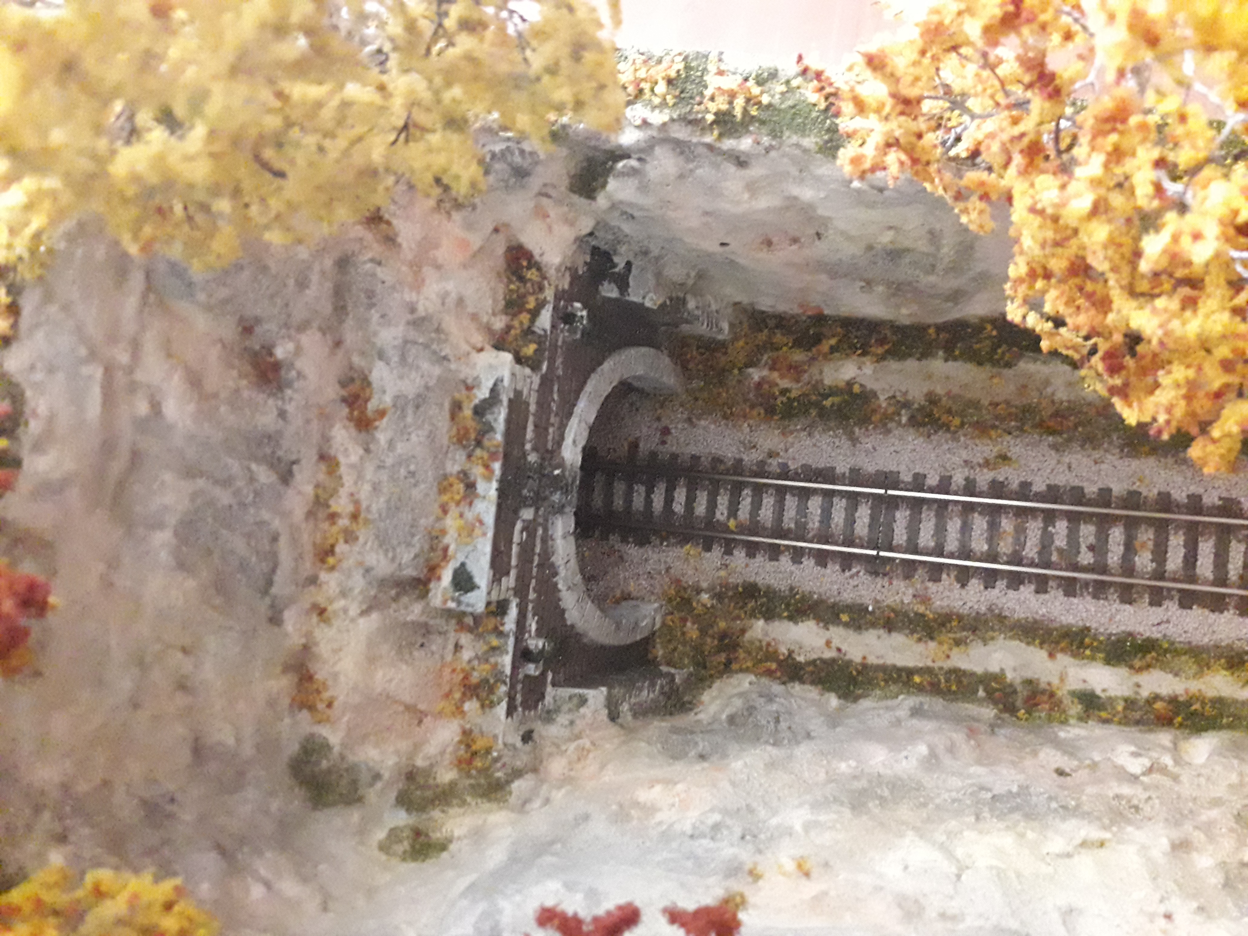

Una de las ventajas de trabajar con la esponja es que facilita el hacer paredes estrechas, en este caso a la salida de la estación y antes de entrar al túnel, la solución es cortar la esponja fina y graparla a la pared, con lo que al tallarla te queda la pared de la trinchera, en la madera vale con pegarla con cola blanca.

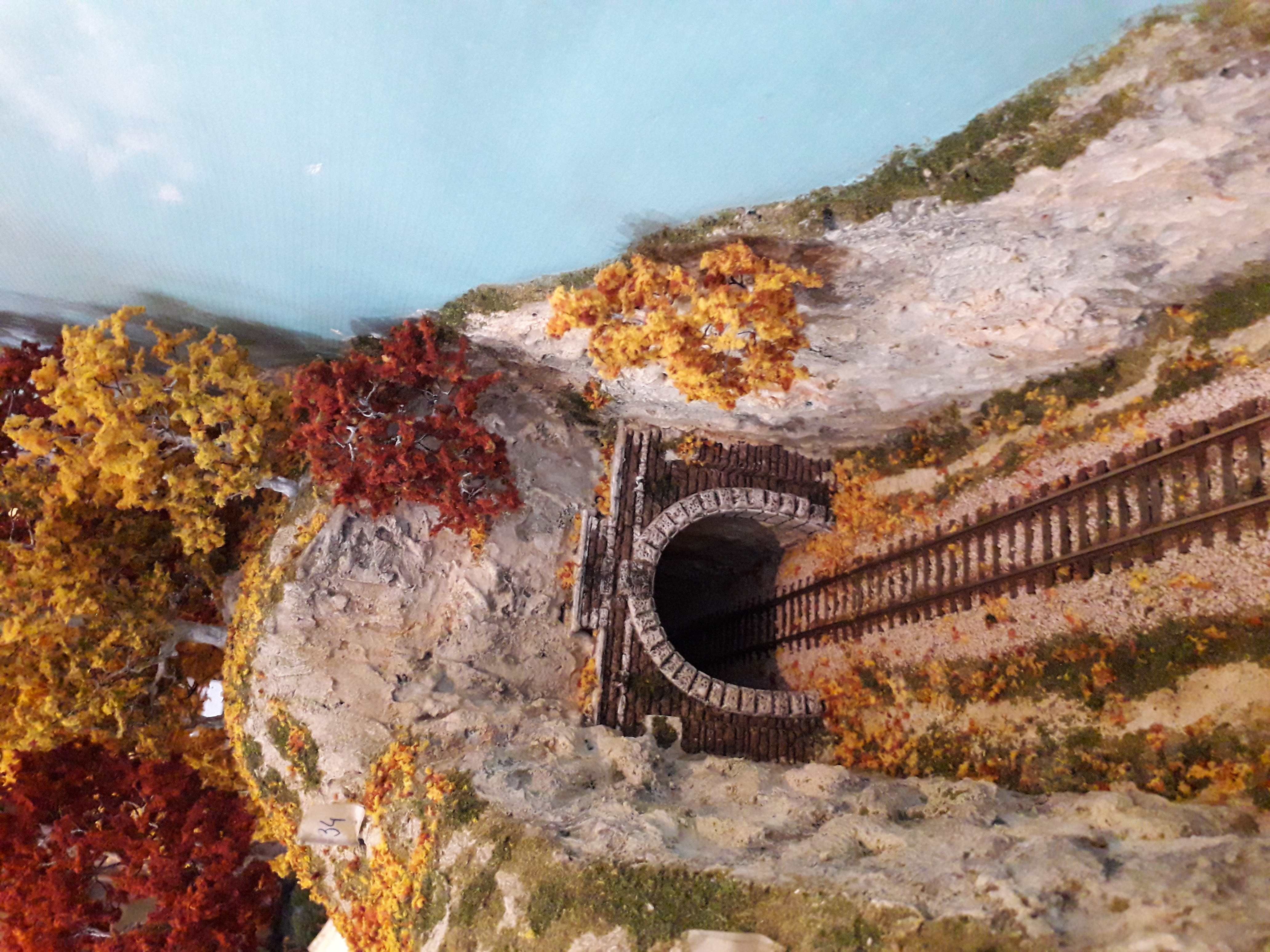

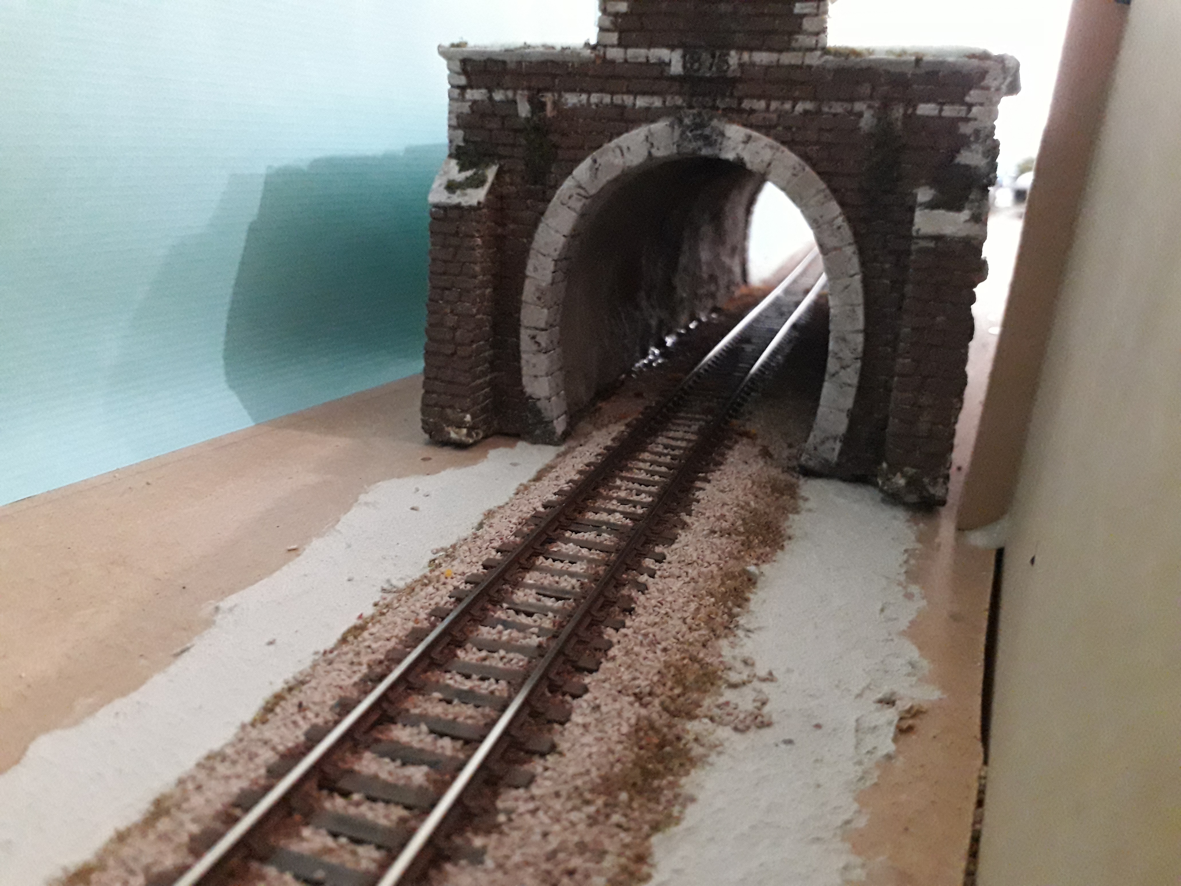

Después de plantear el recorrido y colocada la via, hago el túnel, bastante mas pequeño que el otro, las bocas son reutilizadas de la anterior maqueta solo que repintadas.

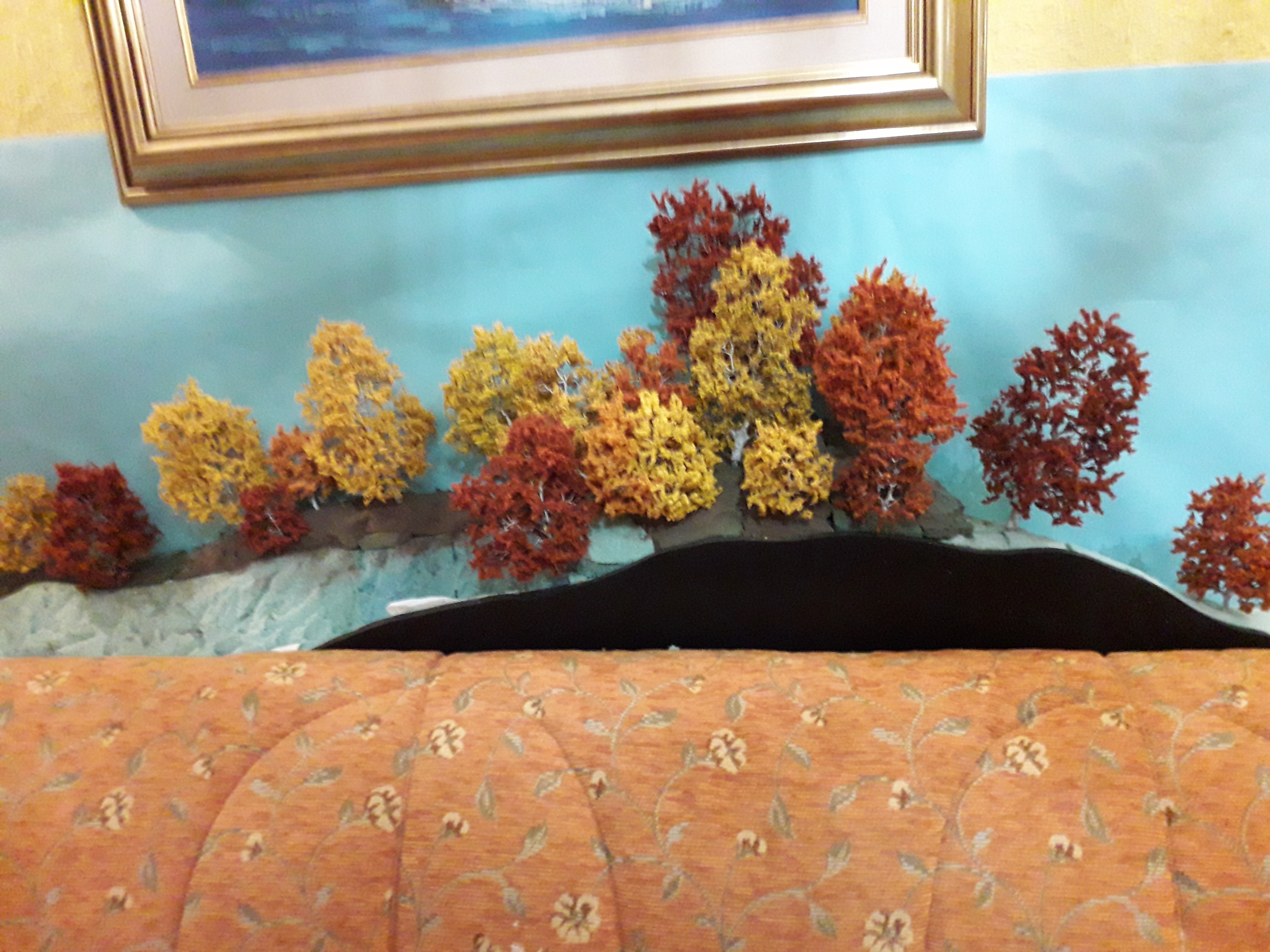

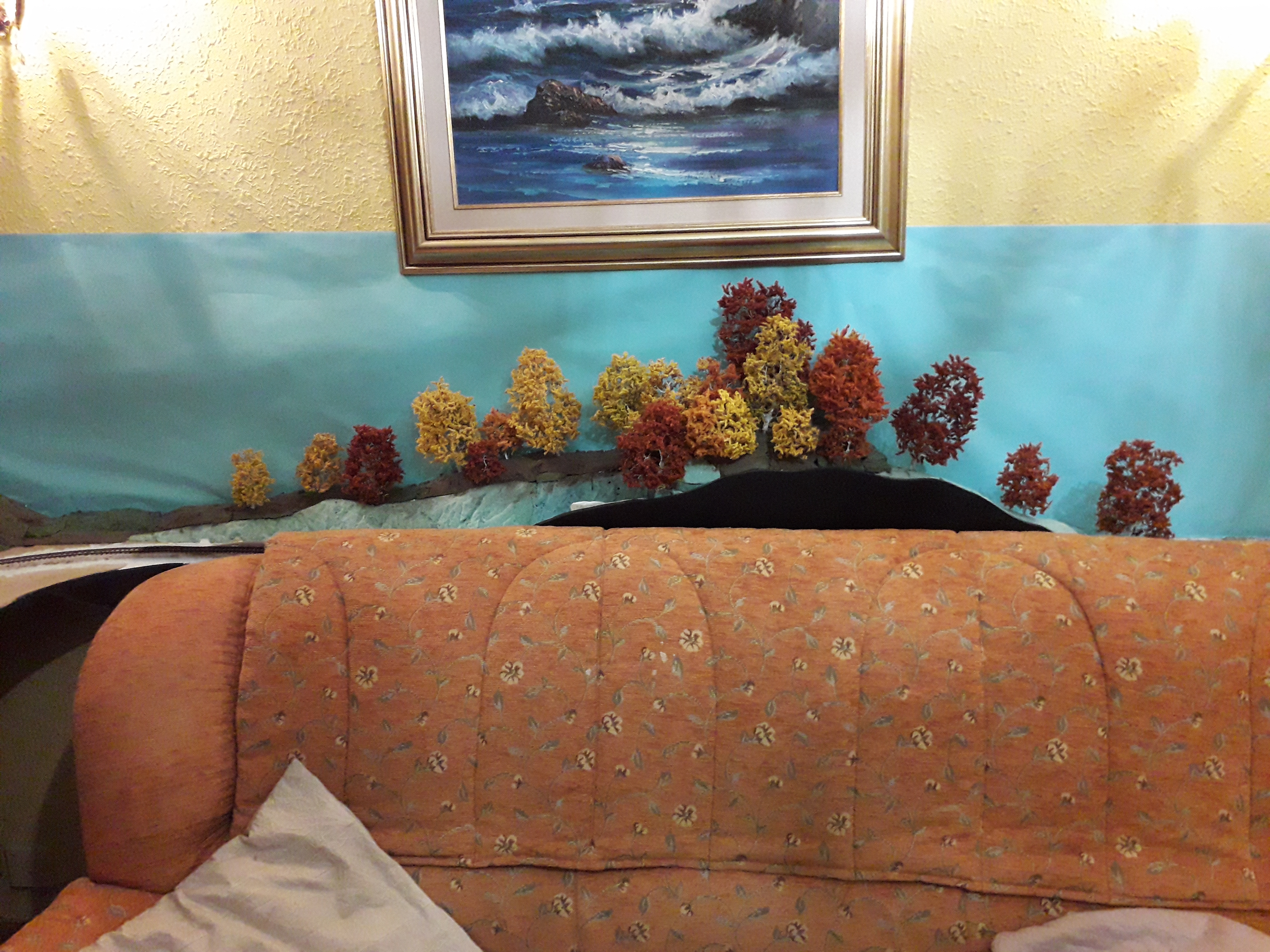

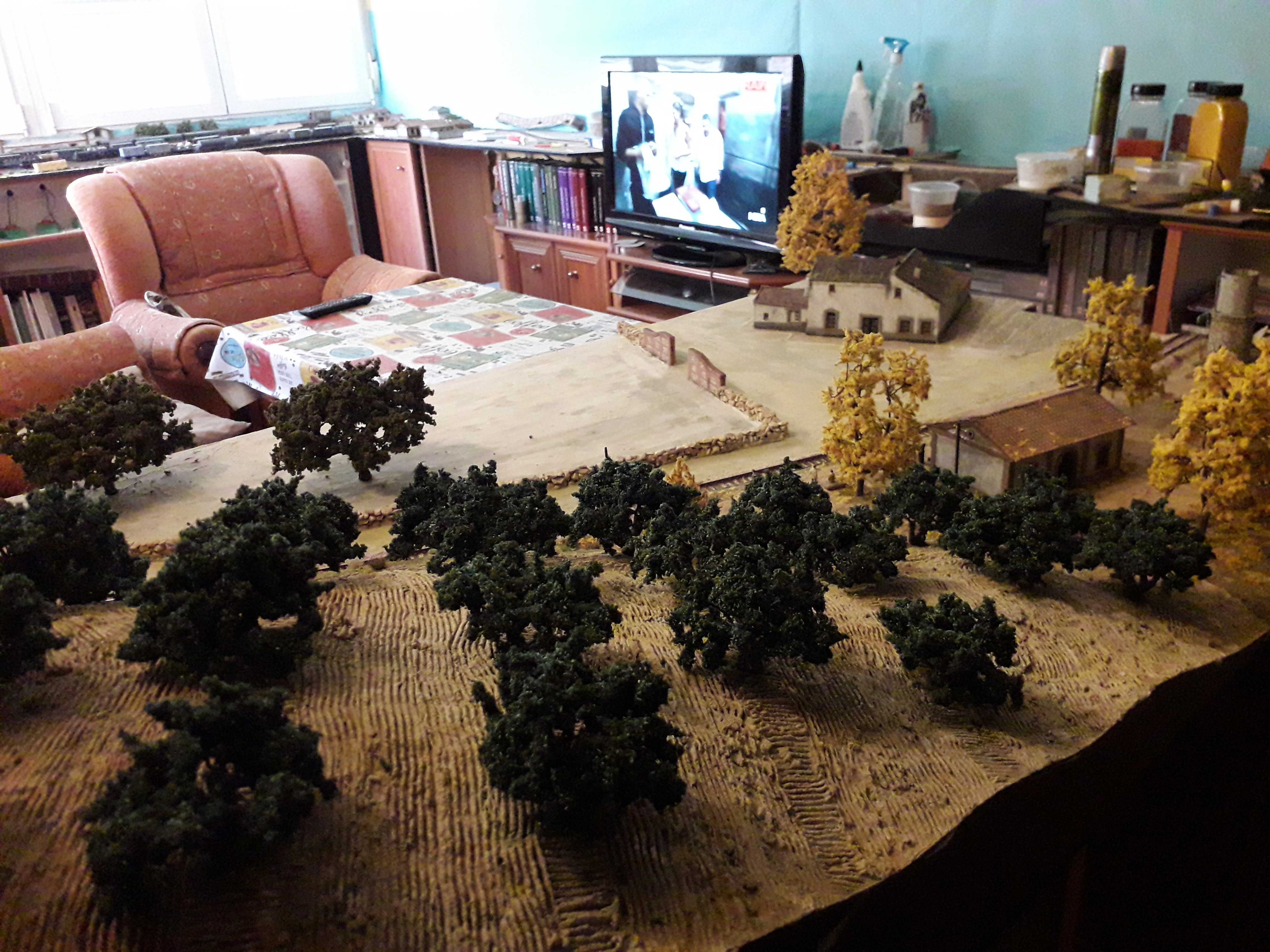

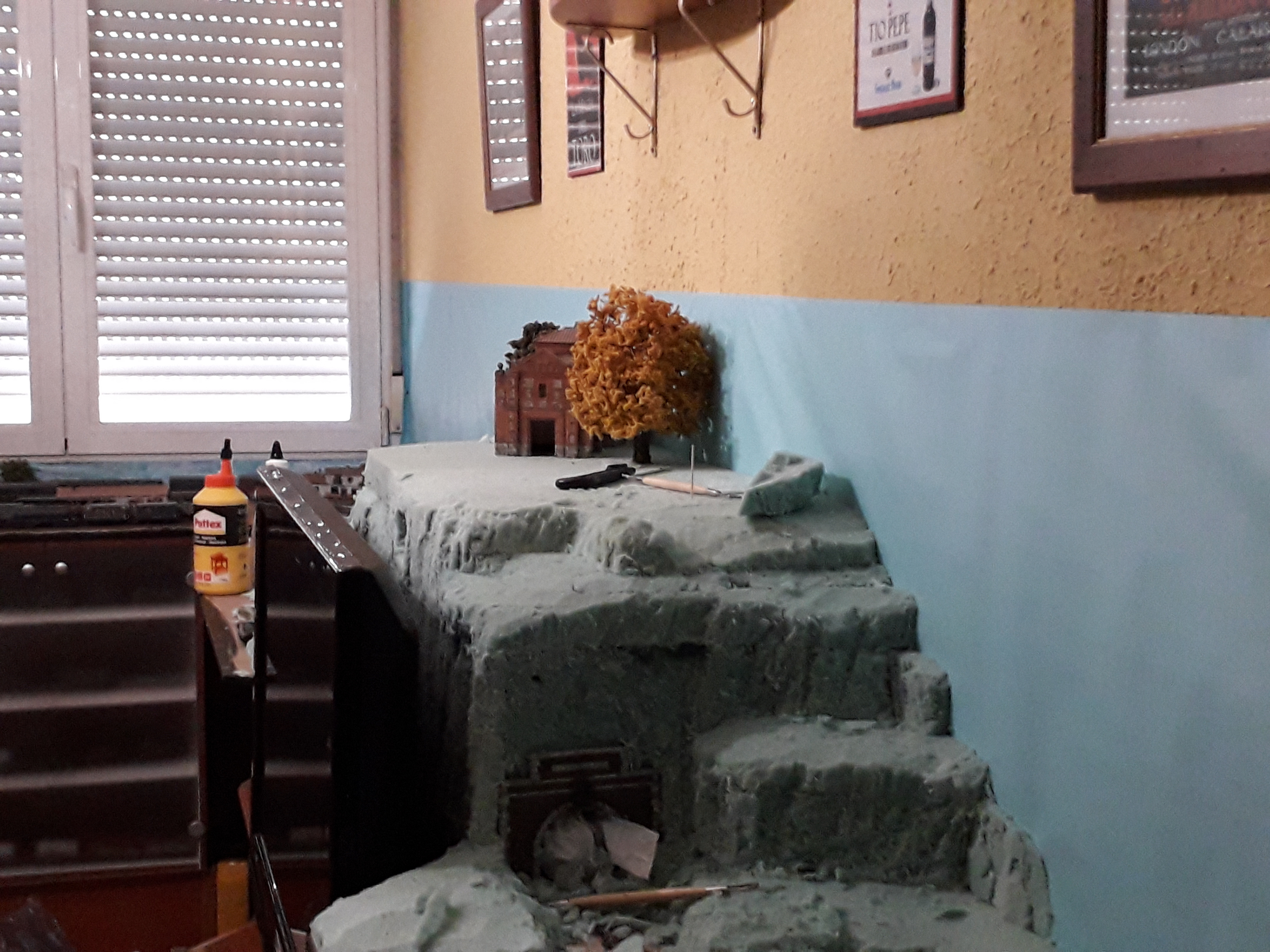

Para preparar el terreno en esta ocasión he usado los dos tipos de esponja, la mas oscura me gusta usarla para hacer terrenos mas suaves, a la vez voy probando la colocación de los árboles, son un total de 23 árboles de distintos colores y tamaño, una vez que estan a mi gusto les asigno un número, y en su sitio coloco un clavo con su número

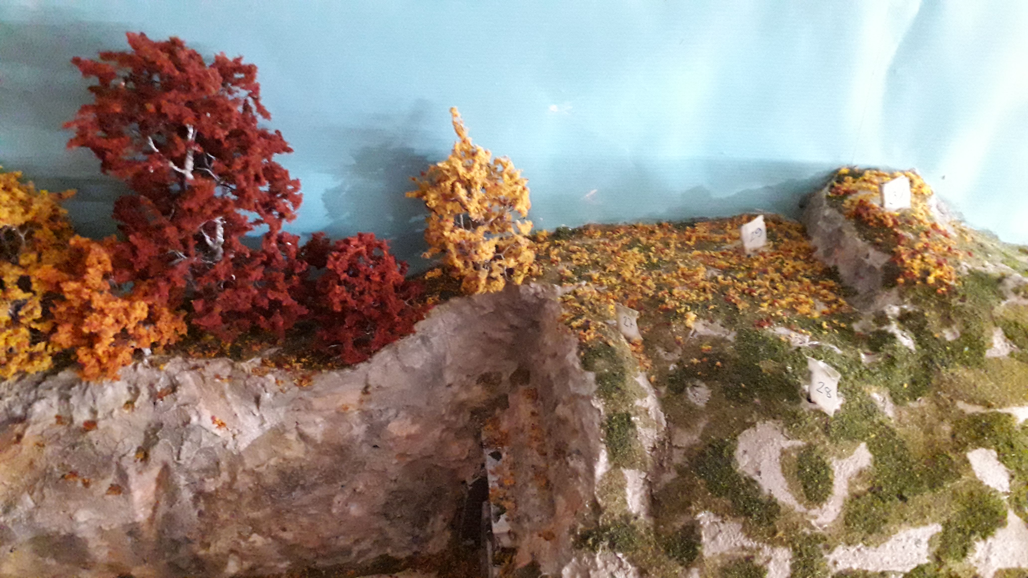

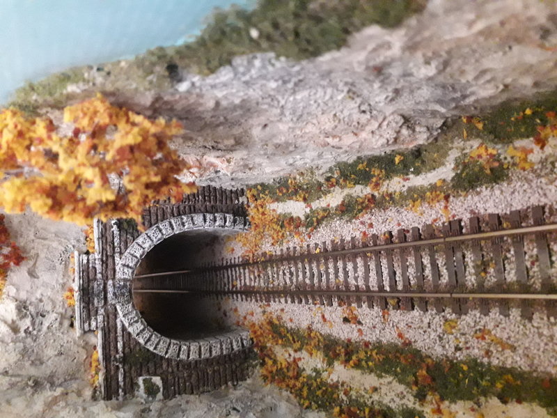

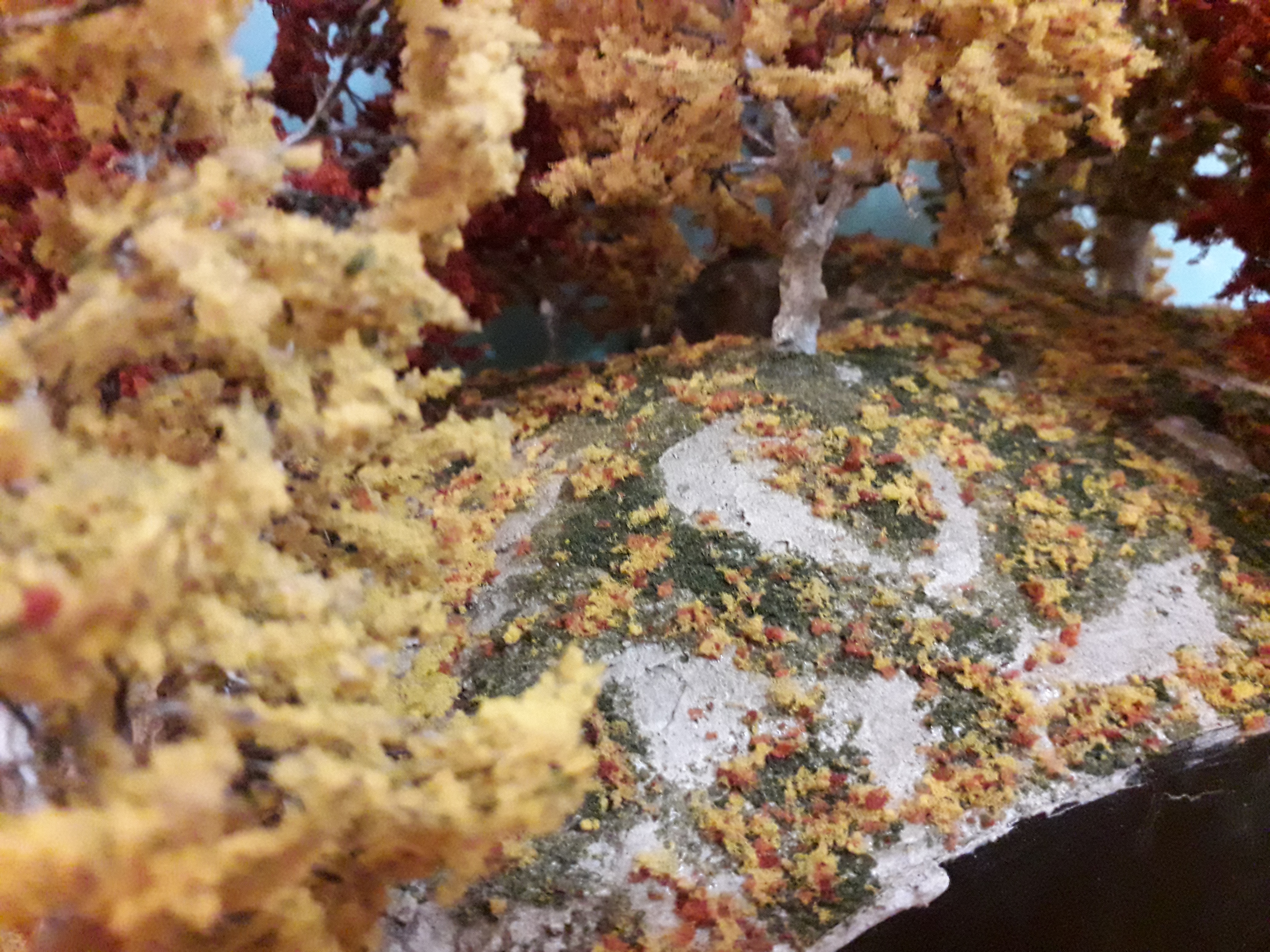

Aplico el aguaplas y pinto el terreno, le cubro de tierra, y aplico el flocado verde y los matojos, sobre esto aplico laca del pelo y echo el flocado que simula las hojas caidas, lo presiono ligeramente y vuelvo a echar laca, asi se queda fijado.

Por último coloco los árboles definitivamente, los postes de telégrafo y el personal de obras

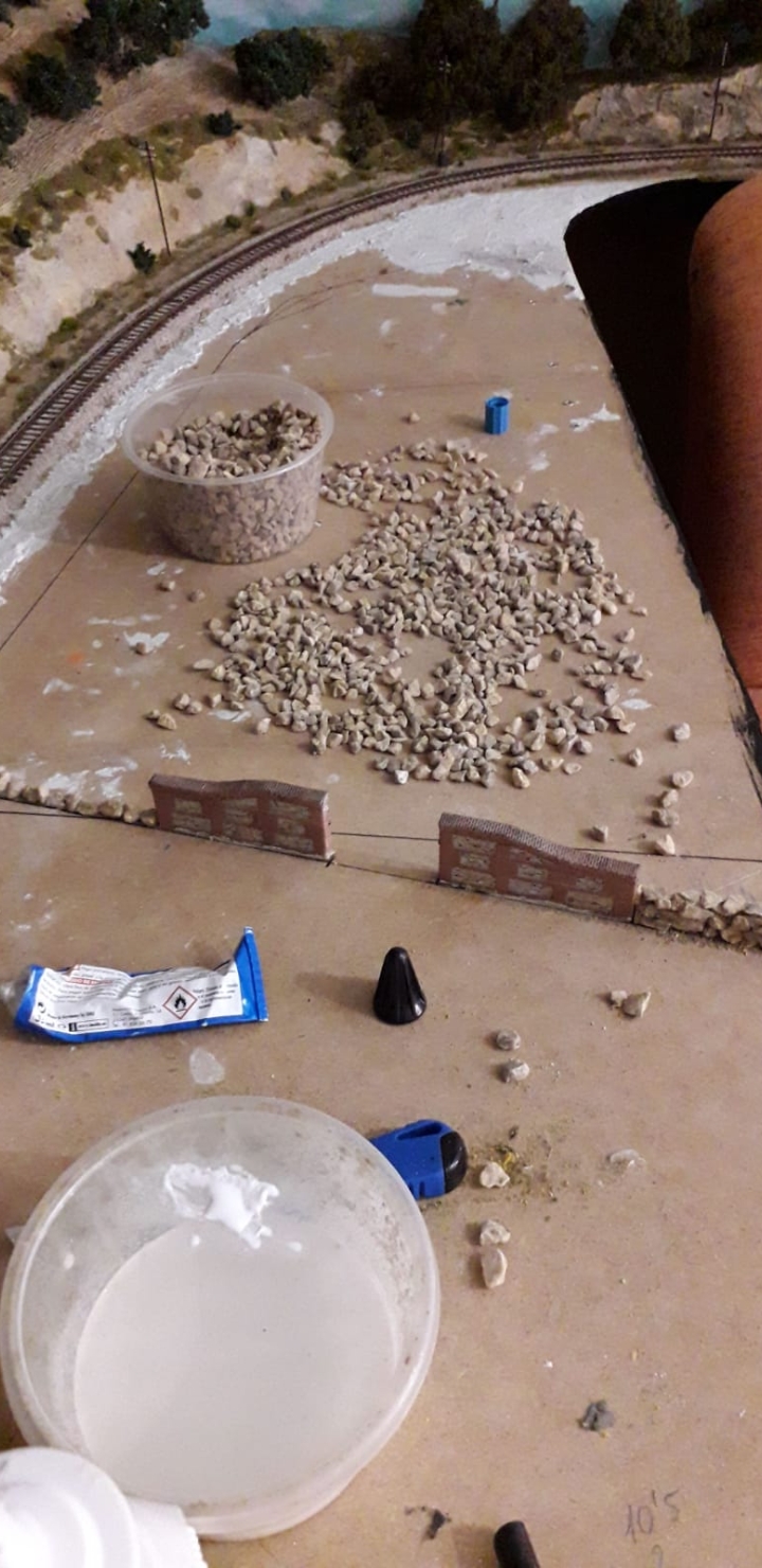

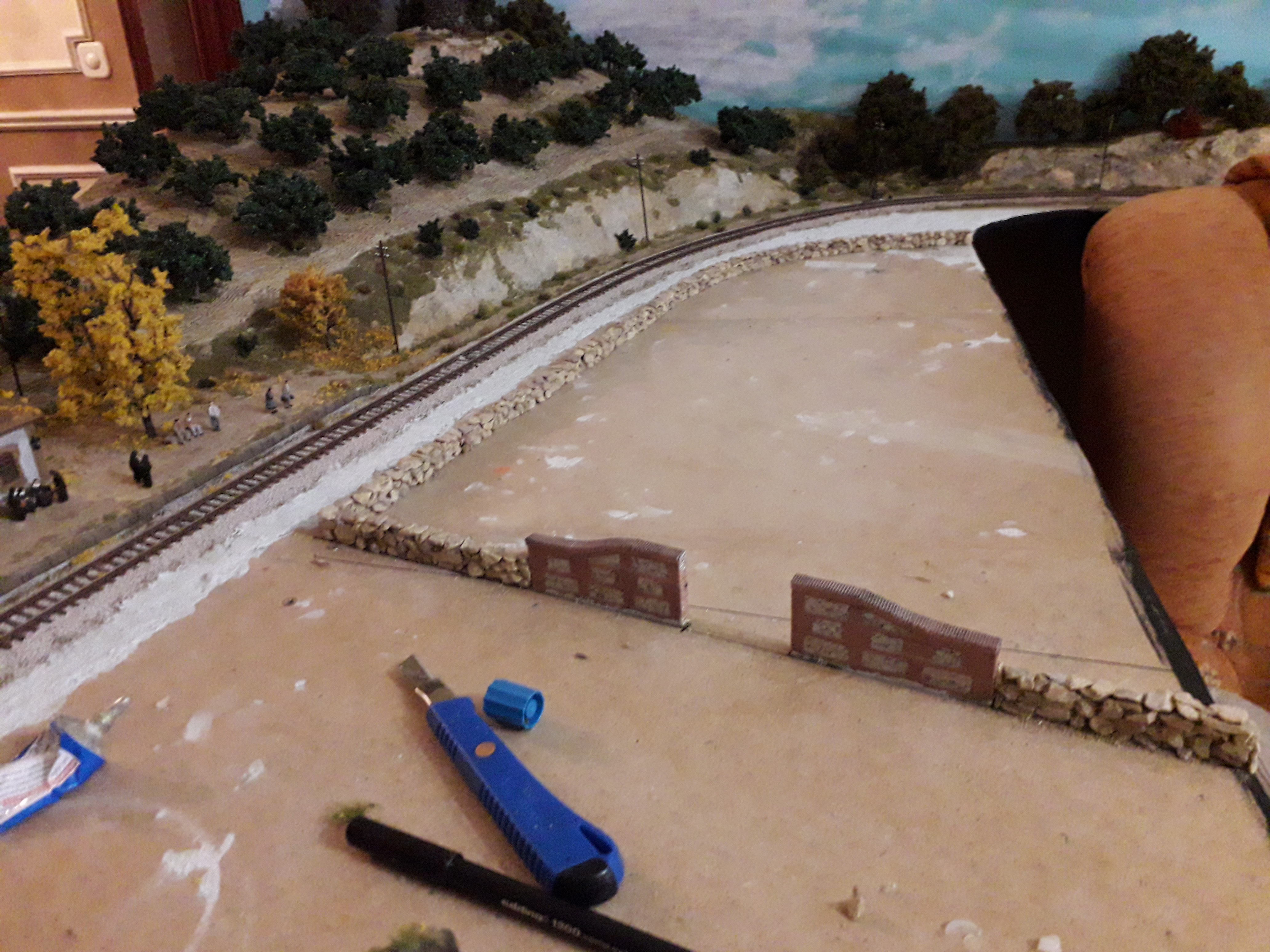

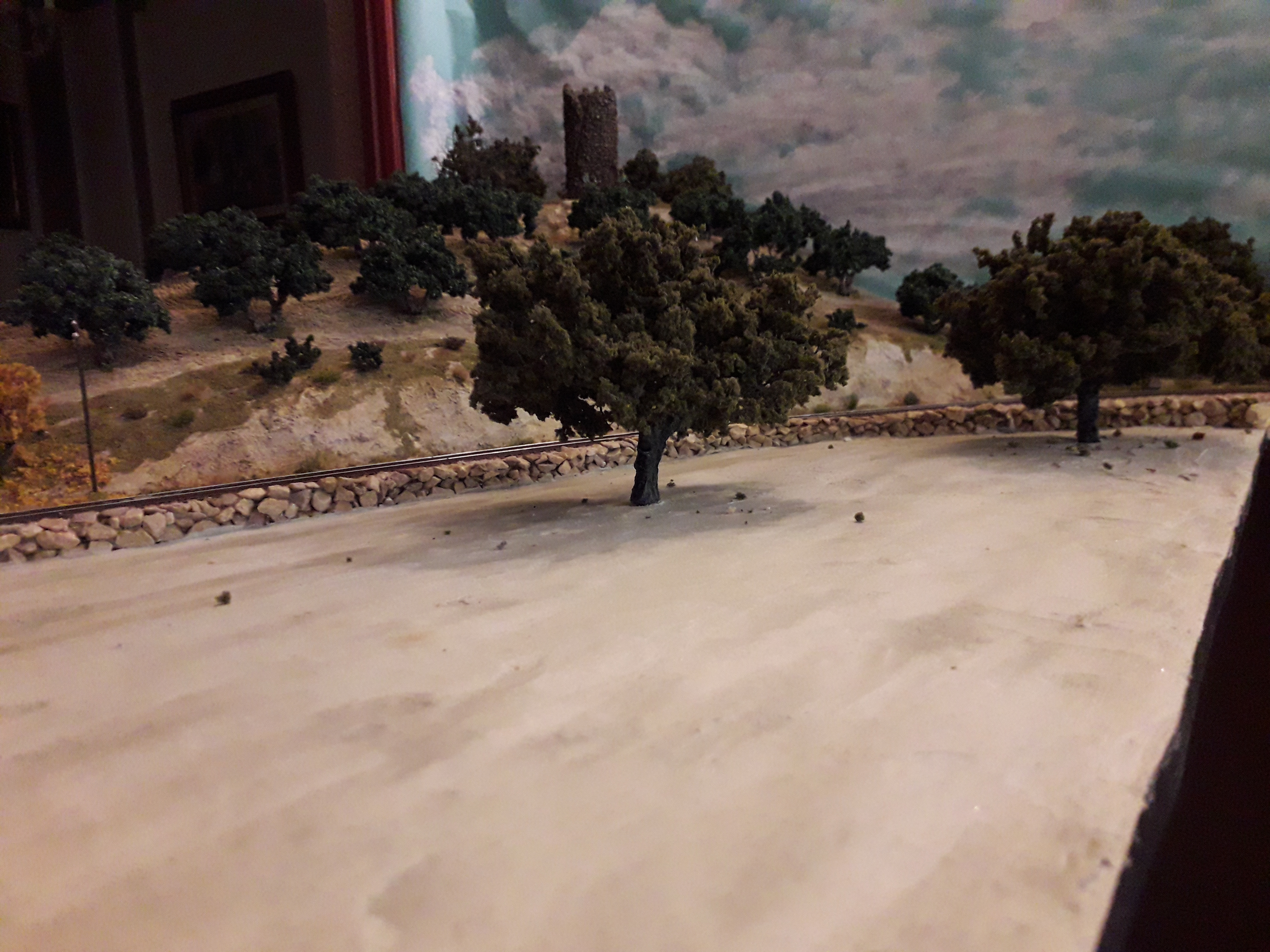

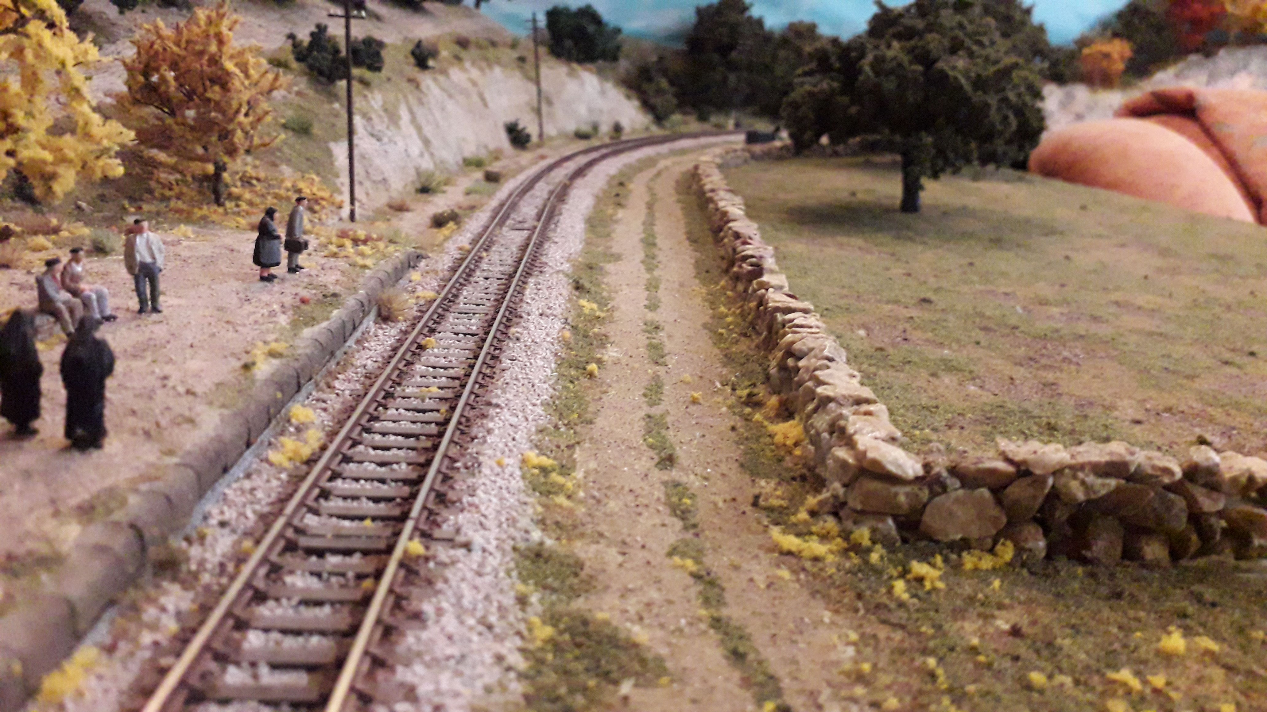

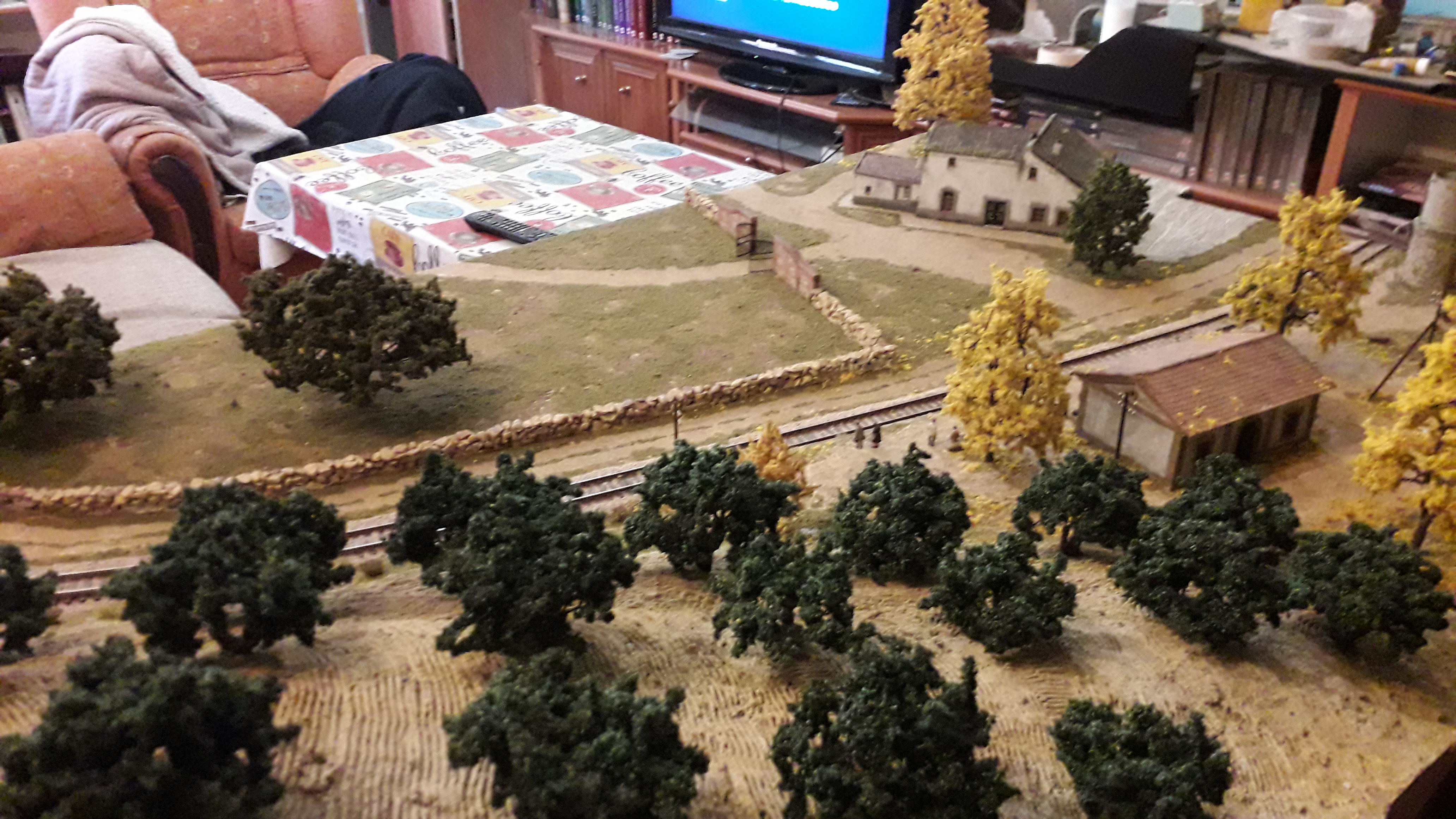

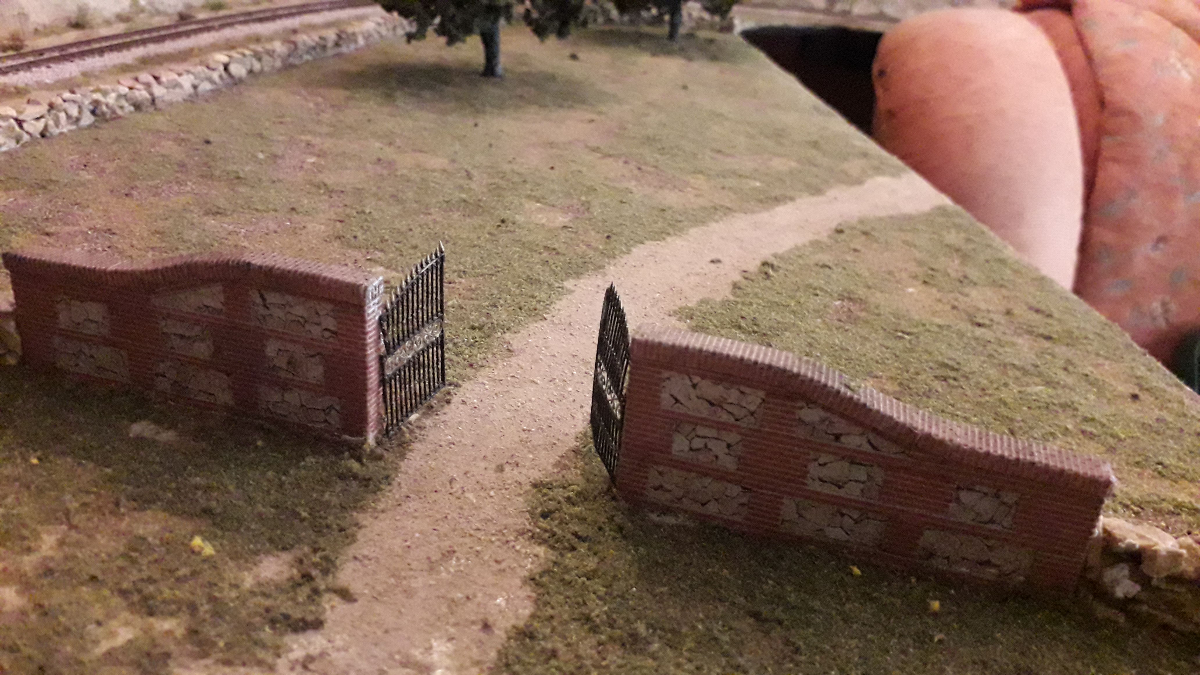

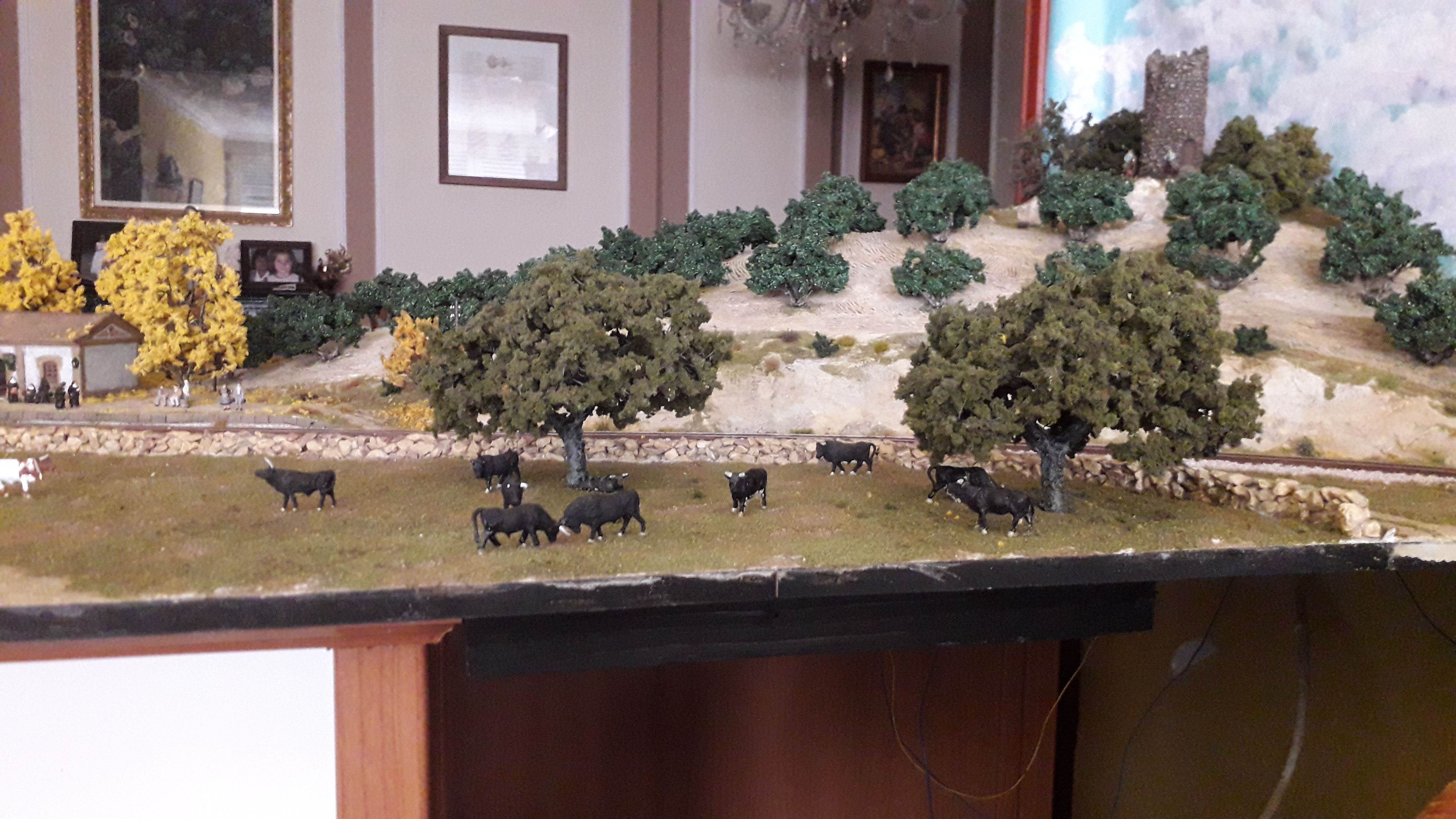

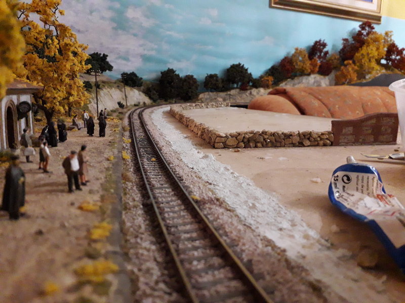

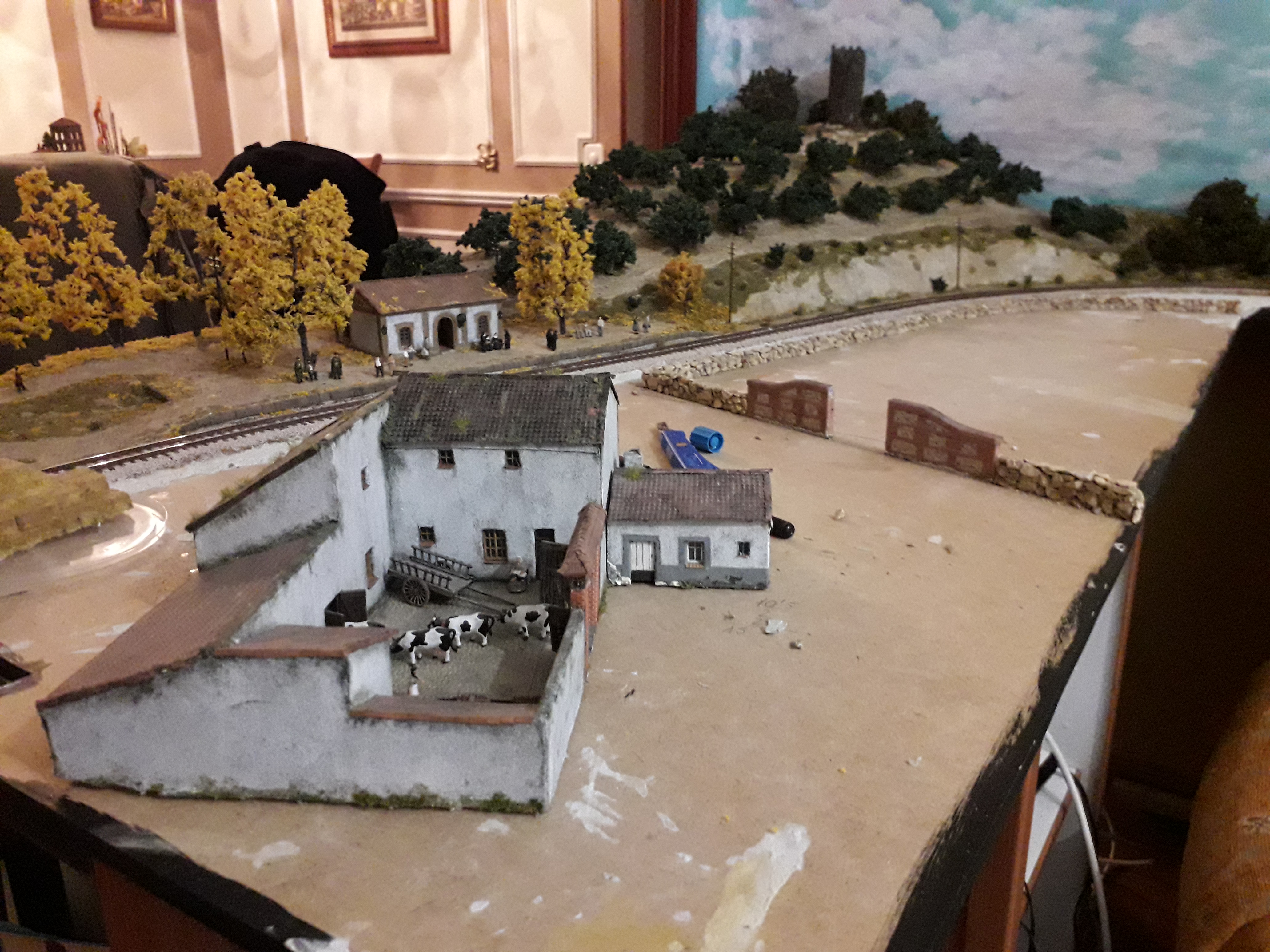

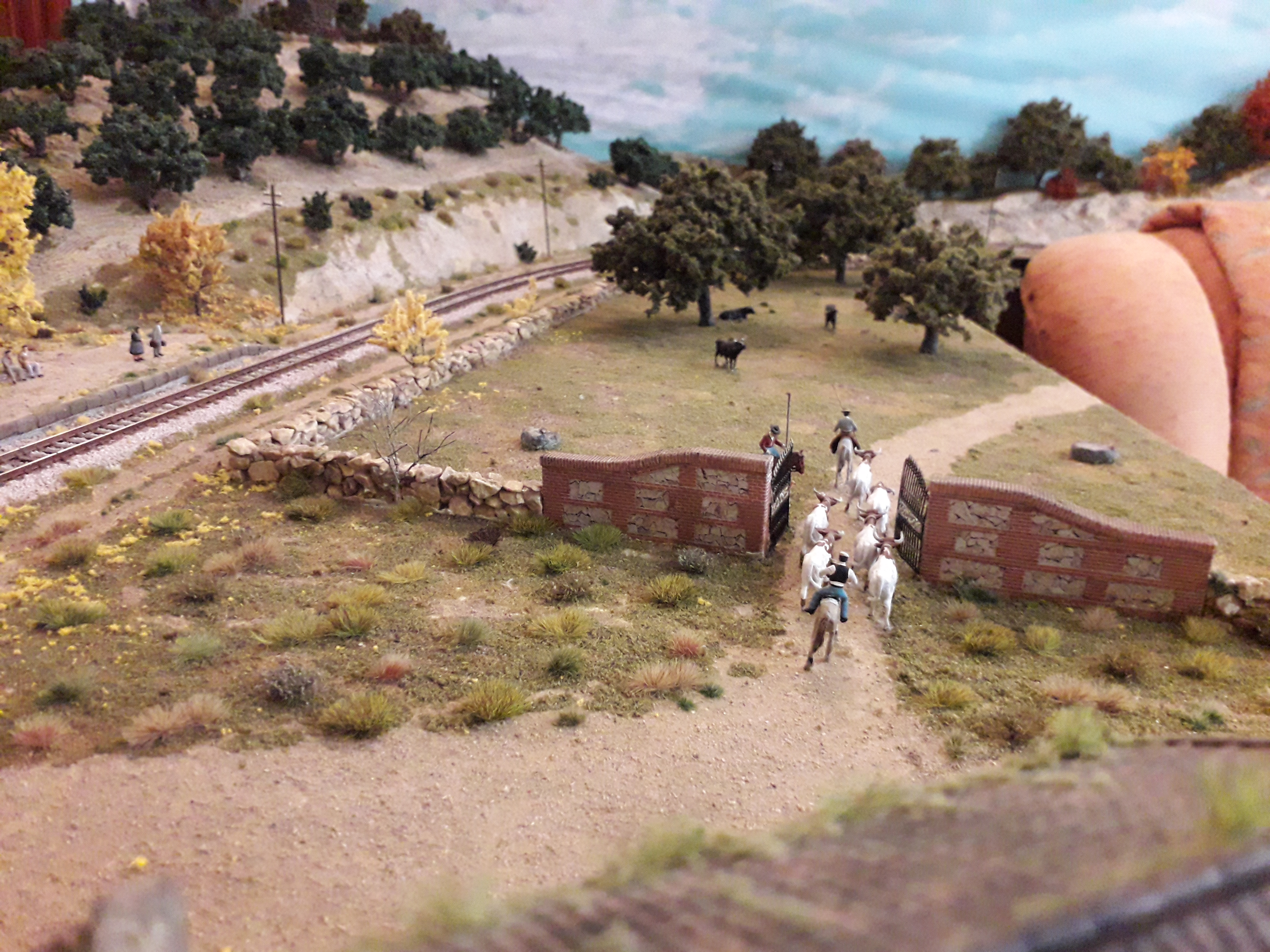

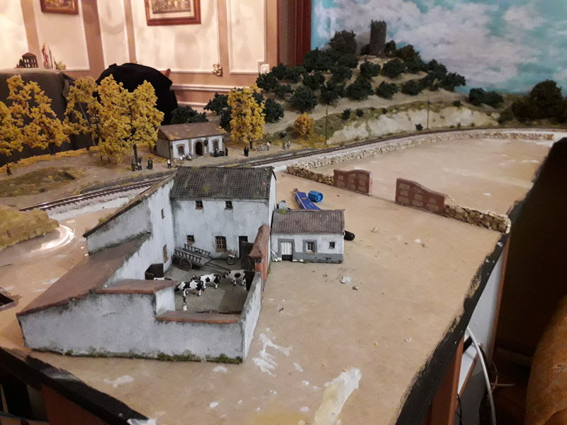

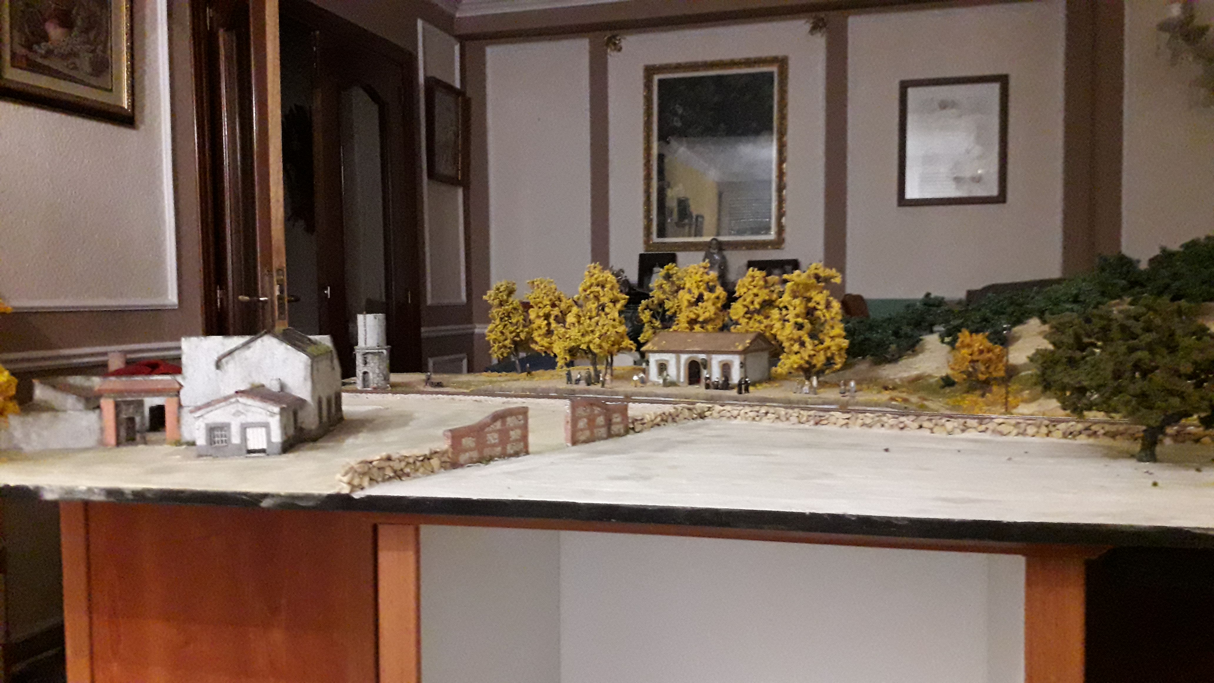

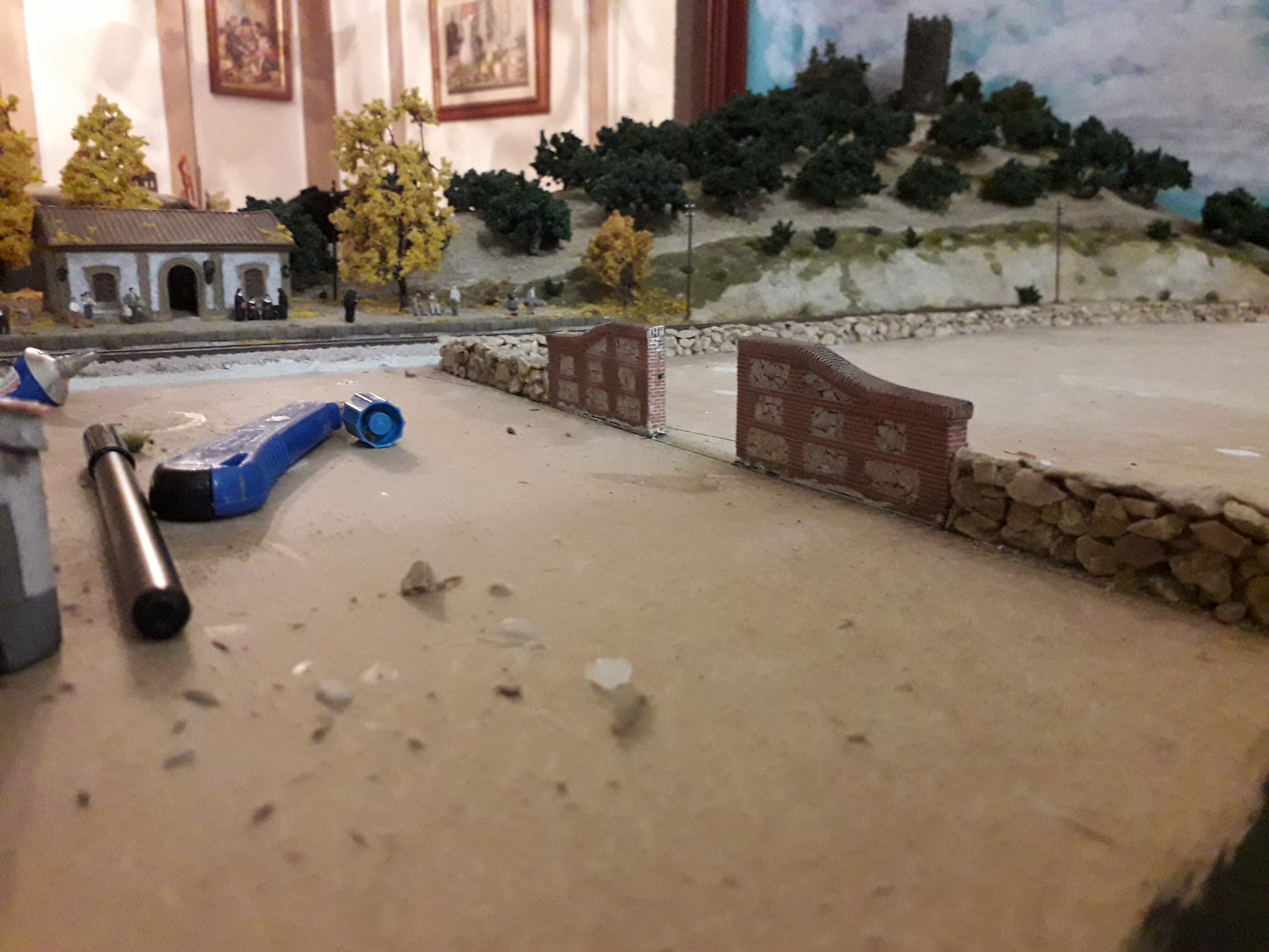

Pues nada, a seguir desclasificando material, sigo por el muro de piedra de la ganadería, la idea es imitar los cercados reales, los que son piedra sobre piedra.
Las piedras las cojo de un jardín, ahora hay sitios donde decoran ciertas partes con distintos tipos de piedras, lo siguiente es pasarlas por un colador, la idea es quitar la arena que viene con las piedras.
Primero marco con un rotulador el perímetro de la tapia y coloco la puerta de entrada, esta hecha de ladrillo y piedra.
Antes de empezar selecciono piedras planas, seran las que rematen la tapia por arriba. Para pegar las piedras uso cola blanca, busco la posición de la piedra y la doy la cola y la coloco.
Empiezo a colocar las piedras por el lado de la puerta mas pequeño, pego las que van en la base de la tapia y me voy a colocar un tramo al otro lado de la puerta asi dejo que vaya secando la cola blanca y no se muevan al colocar las otras piedras, el proceso lo repito hasta hacer toda la tapia, el trabajo hay que tomarselo con paciencia. Con una regla compruebo verticalidad y altura.
Nota 26 Mar 2020 16:37
Mensajes: 1147
Ubicación: Mostoles
Registrado: 06 Feb 2012 21:17

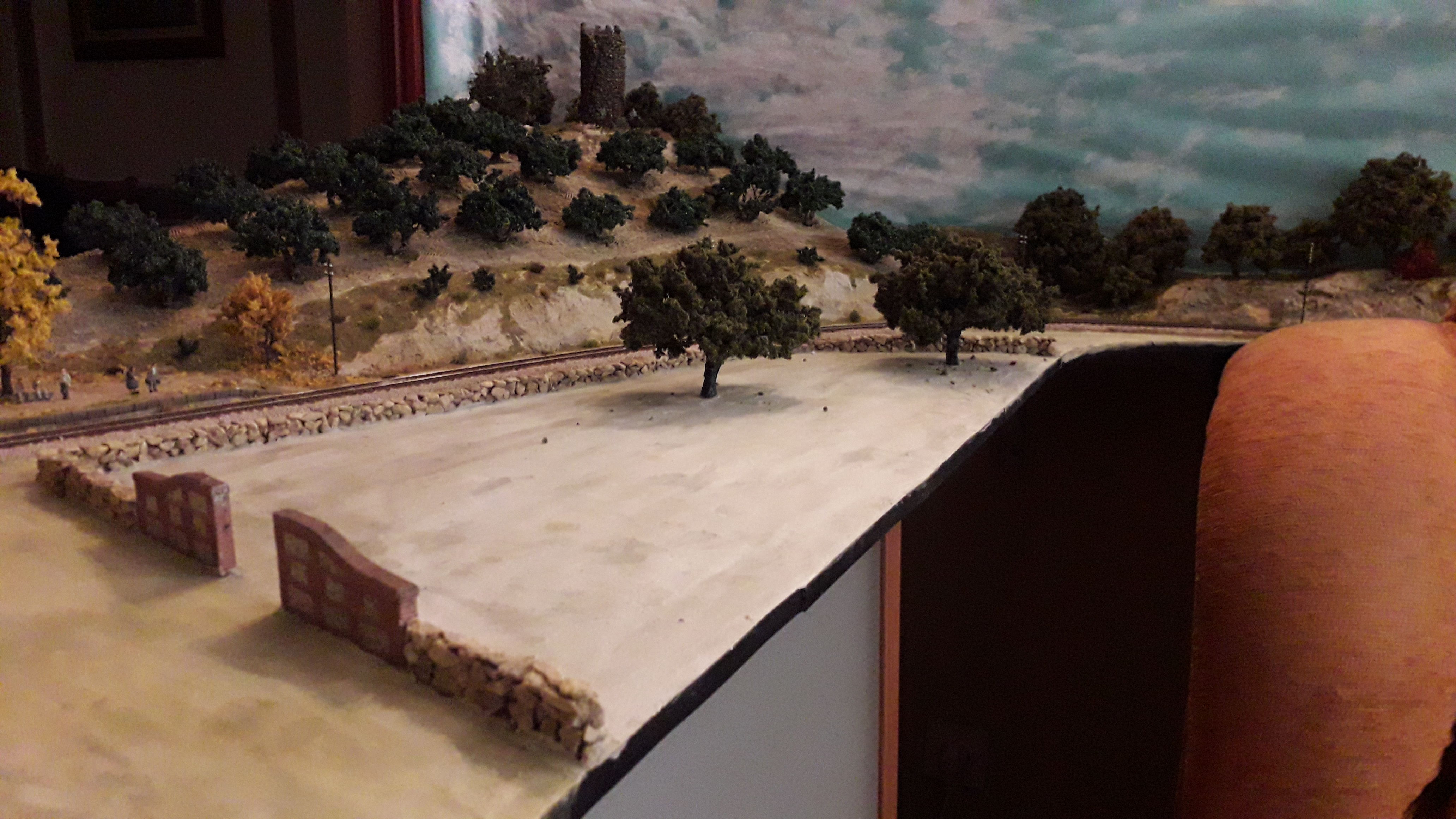

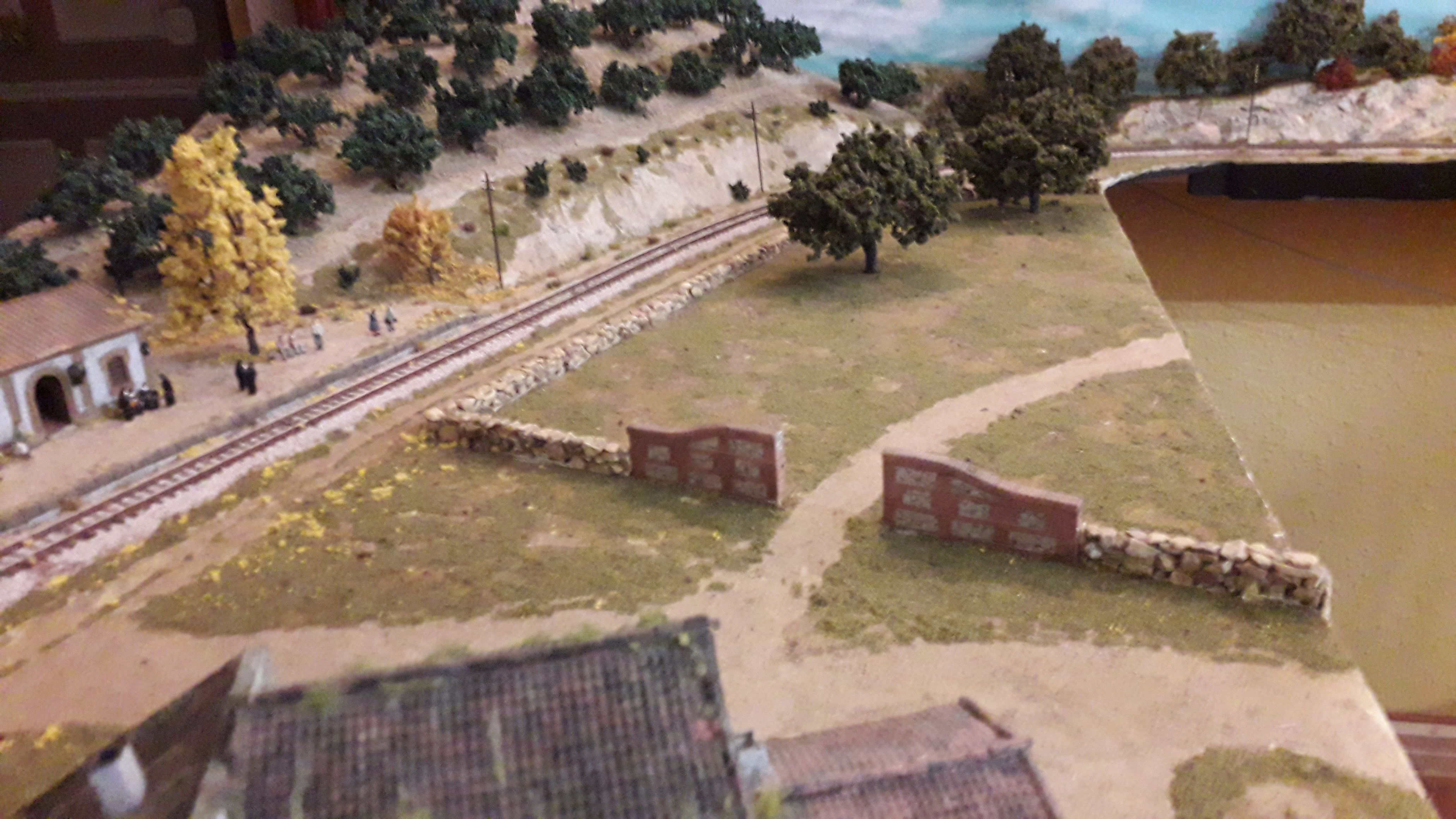

Lo siguiente es preparar el terreno con una mezcla de aguaplas y esponja de flores de la oscura, para dar algo de textura al terreno, para suavizar las marcas de la espátula presiono ligeramente con una esponja, pinto el terreno y aplico flocado y tierra, con las pruebas de arbolado previas.
