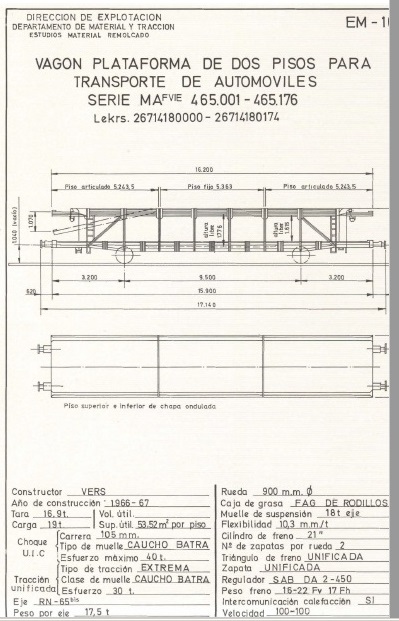

estoy con este proyecto, me encuentro que apenas hay dos fotos del vagón y un esquema simplísimo, y además la única foto, es oscura en lo bajos, y no se ve nada, si alguno tiene idea de cómo son, aunque sea aproximada , me vendría bien, y además es en el único sitio que se puede lastrar. Un saludo y abrazos, que con la que está cayendo por el c :evil: oronavirus

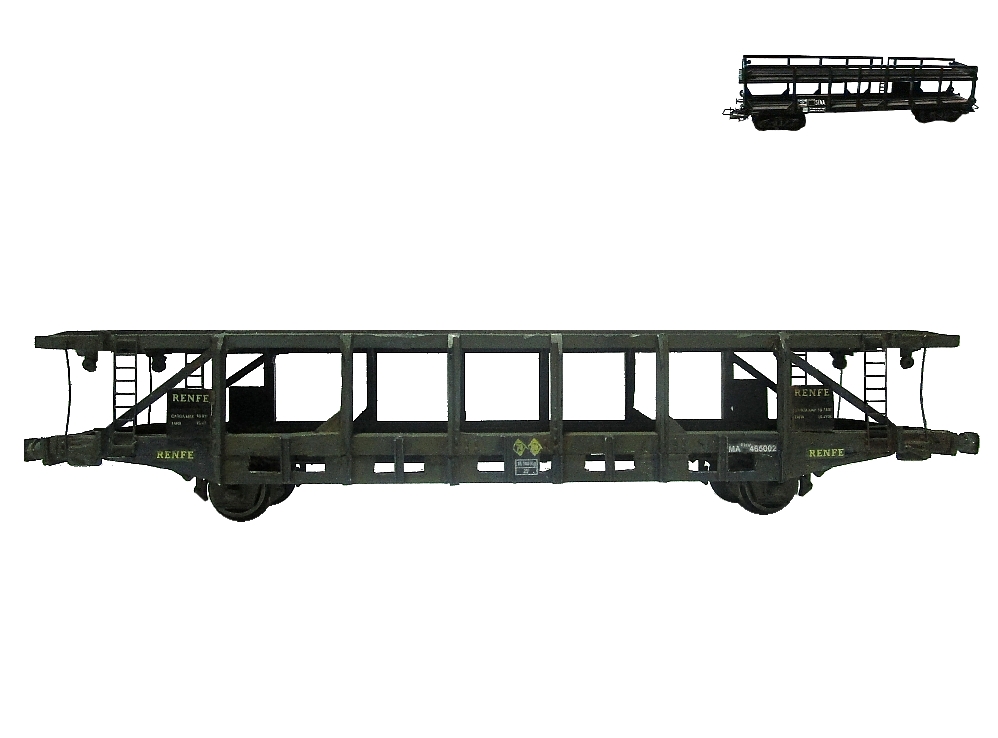

No sé si te servirá de mucha ayuda, pero te adjunto este montaje que realicé sobre un modelo cortado en "cartomat". Se trataba de un producto que nuestro compañero beuli comercializaba bajo el nombre de "RN Modelismo", aunque hace ya unos años. Al menos te servirá para apreciar un poco mejor sus formas.

Muchas gracias, Mapel, en en esquema y características del libro vagones de Renfe, no viene el tamaño de la rueda, debe ser la de 10,4 mm, en H0, pero solo es una deduccion

diametro rueda 900 m/m
vagón portaautomóviles MA 465.001.jpg (90.96 KiB) Visto 4001 veces

Resuelta la duda, gracias Serranito

En su día me hice esta "aproximación" del MA a partir de un portacoches de Jouef.
Lo ejes usados tienen ruedas de 10,5 mm de diámetro montados sobre rodales de ET.
La cinemática para los enganches son de AFJ.
No he reproducido los bajos al no tener información sobre ellos.

Ahora mismo no tengo más fotos (esta es la que le hice para la ficha de mi "inventario"), en cuanto a la ejecución, suelo trabajar bastante a "salto de mata" y rara vez he documentado el proceso. (mea culpa)
Básicamente lo que hice es eliminar los montantes extremos (dejando los 6 centrales), las escaleras y barandillas superiores, eliminar también los bogies y sus anclajes, dejando la superficie lisa para recibir los rodales de ET. Suplementé el chasis con una tira de Evergreen en la que practiqué los huecos correspondientes y sobre la que puse perfil en L de EvGr para dar continuidad a los montantes de la estructura (*). También son perfiles en L de EvGr los montantes a 45º de los extremos. Las escaleras son de latón, si no me falla la memoria, de los kits que en su día vendía MasTren... Los bajos no los he detallado por no tener una imagen de ellos.
(*) Una opción que he pensado más tarde consistiría en dejar los montantes extremos eliminando los centrales, así aquellos mantendrían la estructura. Colocaría el suplemento del chasis y después con perfil de EvGr realizaría los montantes centrales de una sola pieza con un resultado estético mucho mejor y a las distancias más correctas a escala, eliminando una vez hecho esto los montantes extremos sobrantes.
