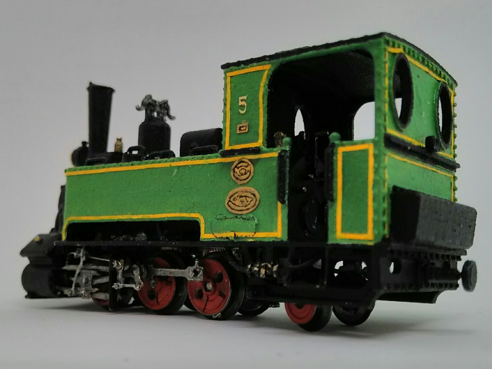

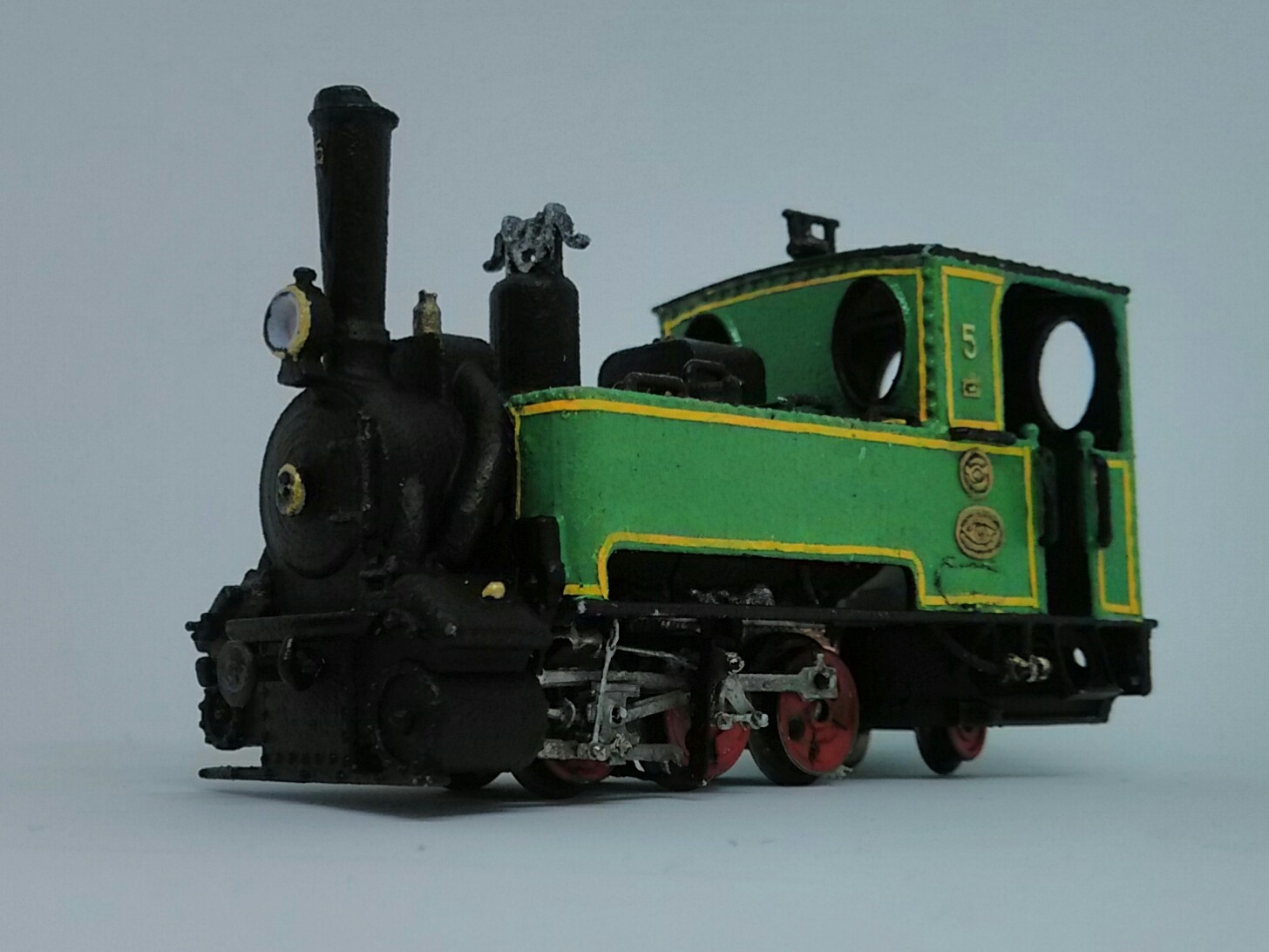

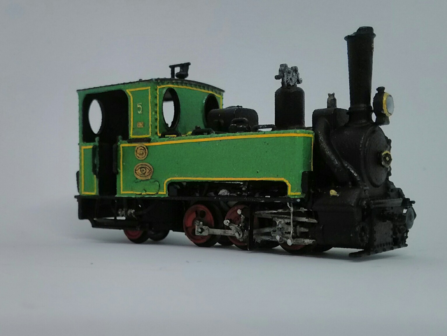

Os presento un bombon (por su tamaño)
La carcasa es impresión 3d y rodadura artesanal

Gracias, la idea es que funcione, pero no la he podido probar todavía porque no tengo vías N en casa. Sé que en este ancho las tomas de corriente es más difícil que funcionen bien.

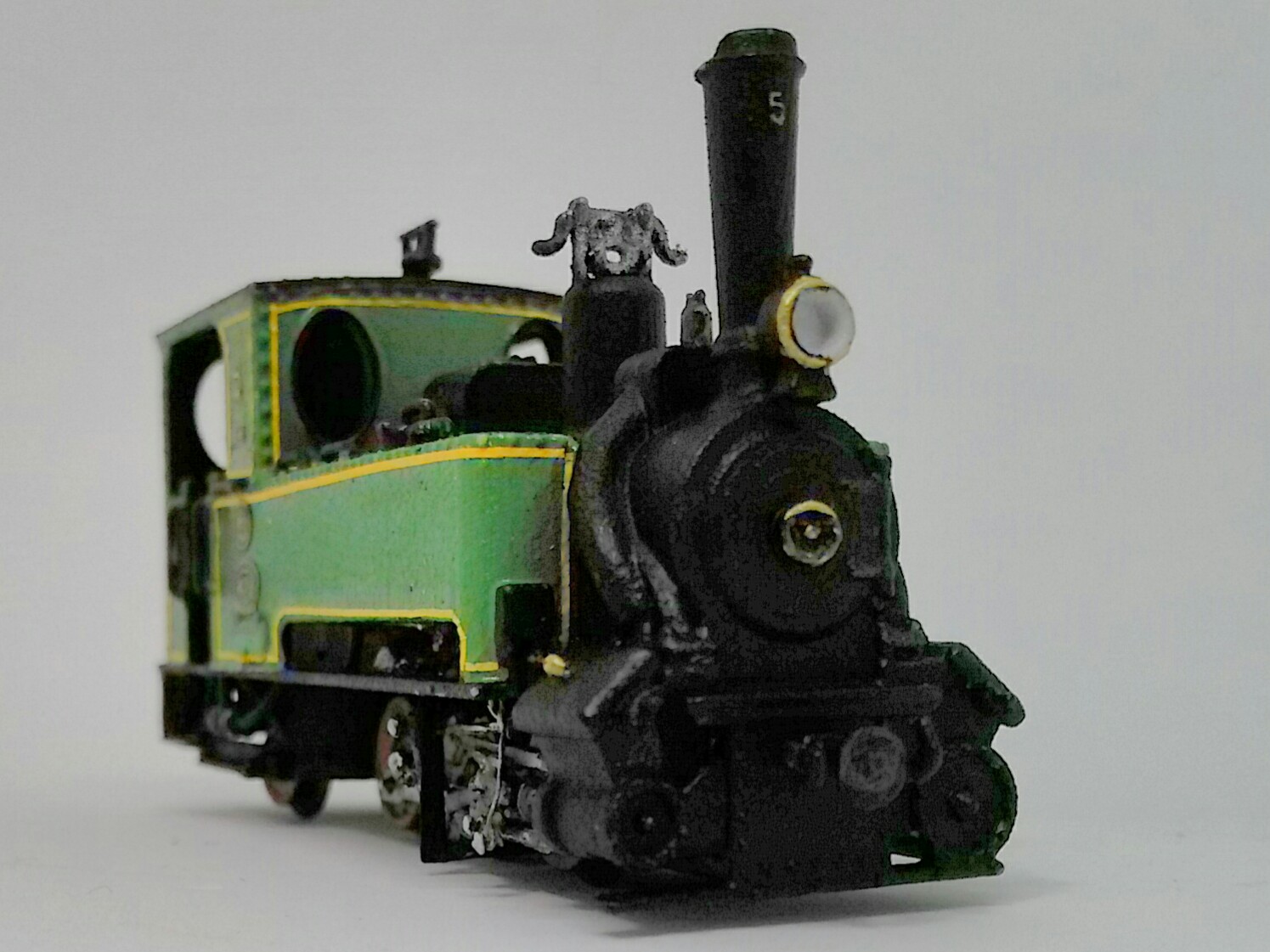

Hola, estoy contento, creo que funciona decentemente, es mi primera incursión en H0e y me parece que he salido victorioso. El material de impresión es nylon, Versatile Plastic, es el material más barato, no me quería complicar para una prueba que podía no funcionar, y es muy muy resistente.

Muchas gracias, esta locomotora es una de las más bonitas, pero también, de las más complicadas que he hecho.
Primero, por la motorización, la solución clásica de la corona y tornillo sinfín, no me servía porque el reductor ya reducía bastante, habría ido muy lenta, ¿opciones? engranajes cónicos, pero tendrían que ser casi microscópicos, quizás de 3mm de diámetro. Así que me decanté por engranajes helicoidales imprimidos en nylon, una solución que no había visto en ninguna otra locomotora, pero a mí me ha funcionado.
Por el tamaño del bielaje, un ejemplo, hay un par de bielas que no llegan a 3mm de longitud, para que no se vieran muy "cabezonas", les he puesto bulones de 0,3mm de diámetro, esto es menos de la mitad del grosor de un alfiler... Con mi vista ya cansada, sólo puedo hacer estas cosas gracias a unas gafas lupa de 10 aumentos, son mi salvación.

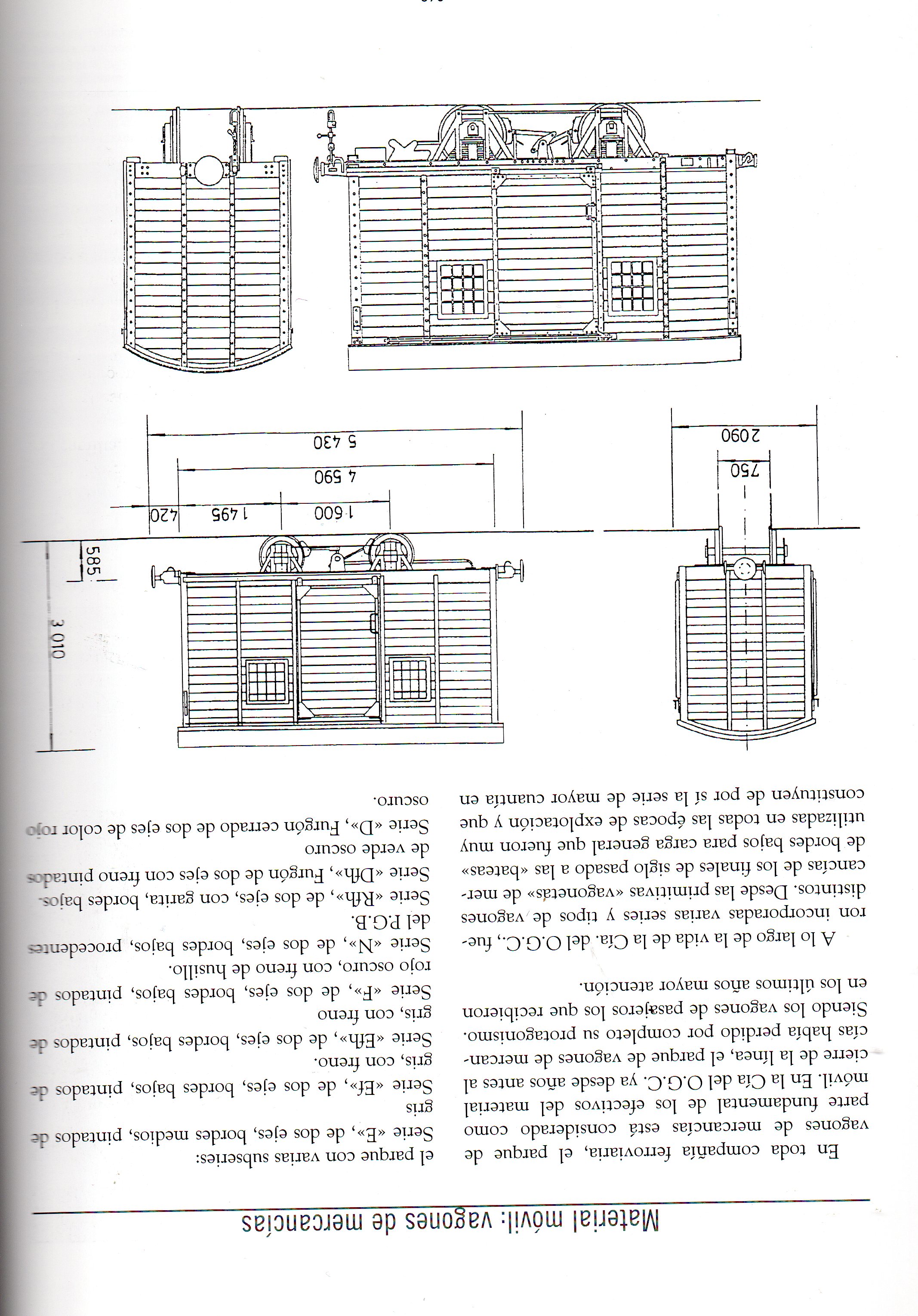

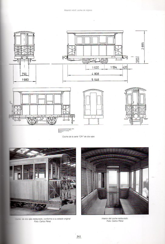

Otra cosa, a ver si me podéis ayudar, quisiera hacerme algo de material remolcado que fuera de esta línea, hay muchas fotos, pero no encuentro medidas, ¿alguien tiene algún esquema o alguna medida, como longitud de la caja, de algún vagón, furgón o coche?

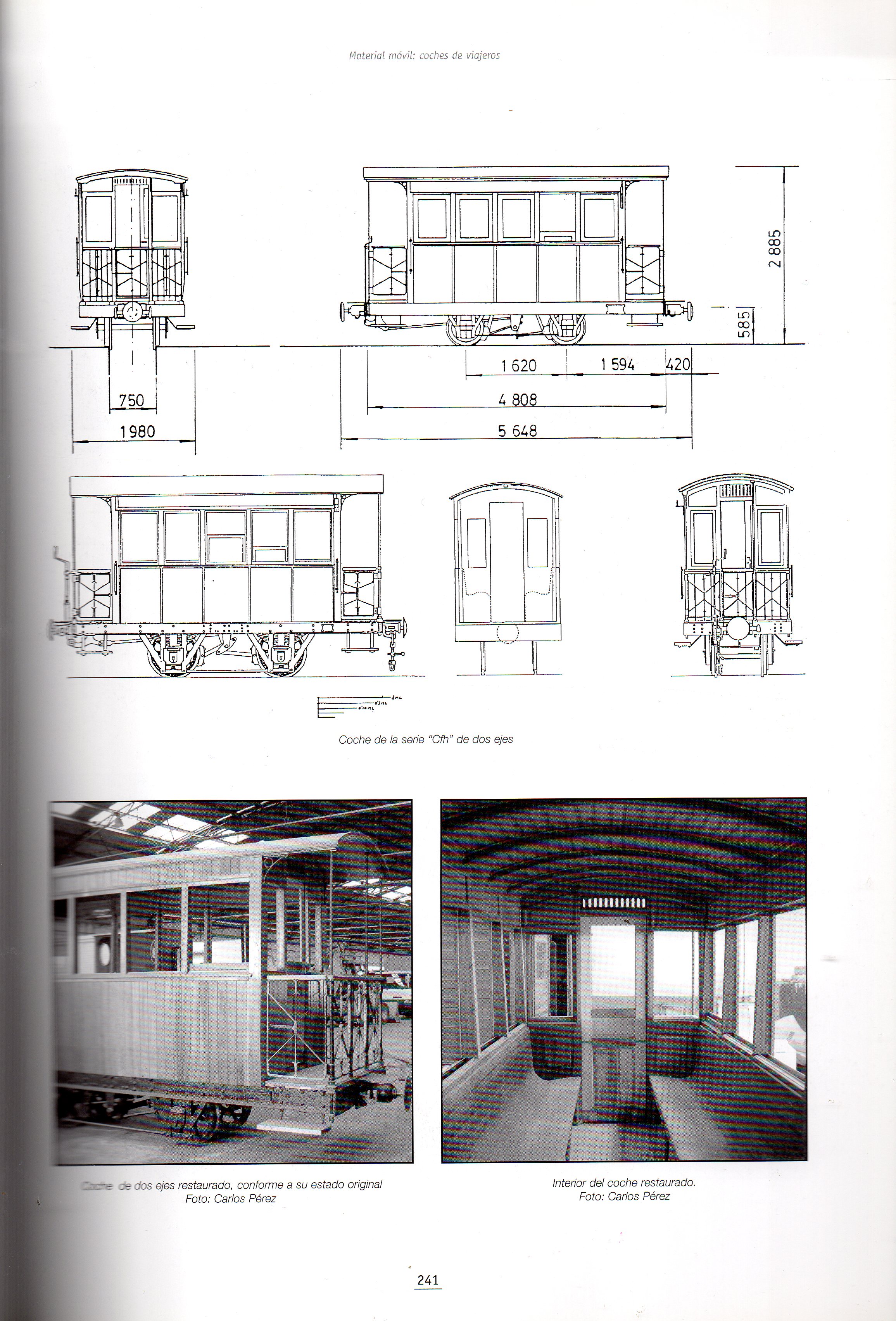

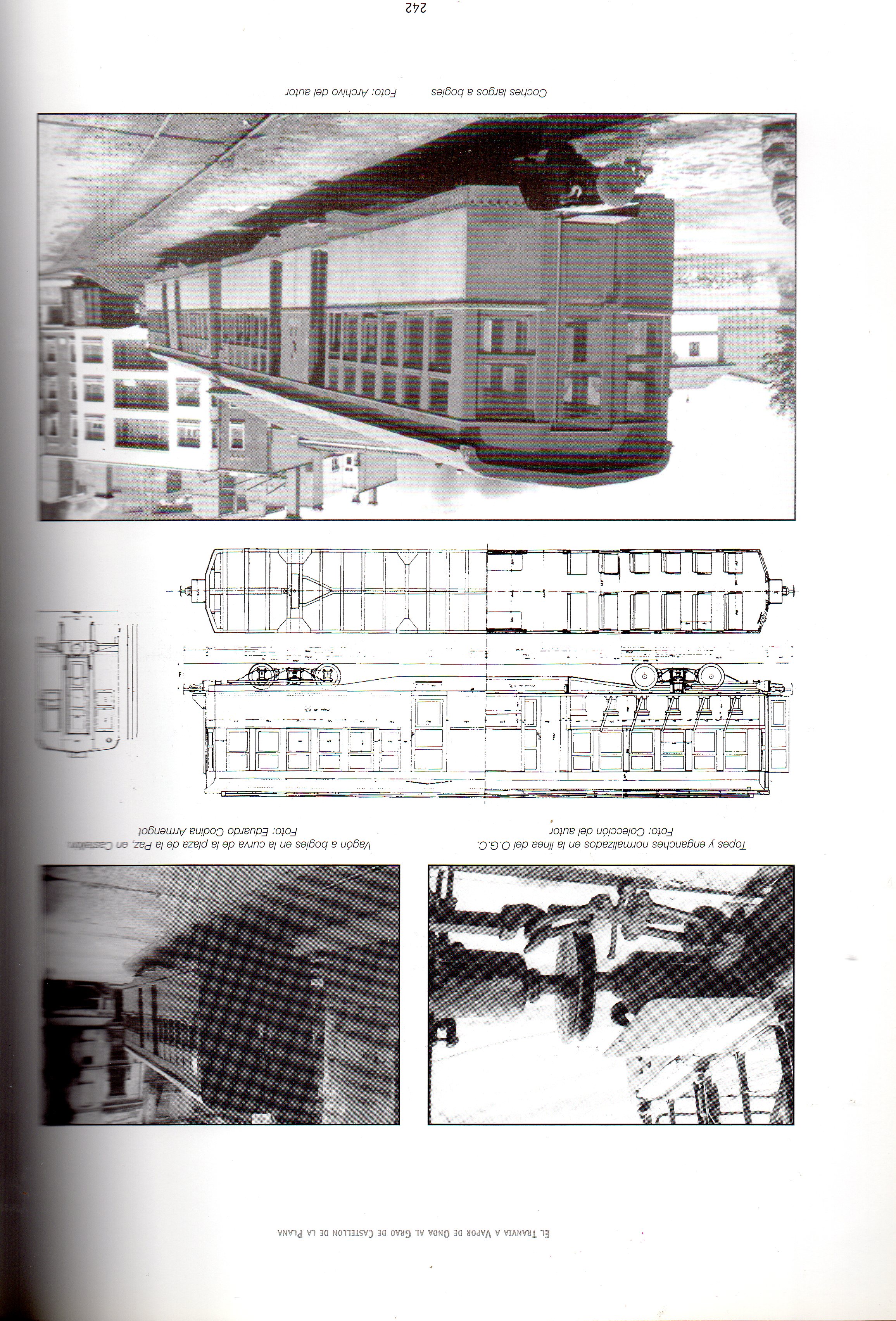

Pues ¡hala! ya tienes un poco de faena...
Provienen estos esquemas del libro "El Tranvía a vapor de Onda al Grao de Castellón de la Plana, 1888 - 1963" del buen amigo castellonense Juan Peris Torner.
Lo siento, pero las cotas del coche largo son ilegibles, en el escaneado y en el libro... sólo puedo adelantarte que la longitud total era de 13,5 m y el ancho 2 m.

¡Qué chulo! ¡Mil gracias! mucho más de lo que esperaba. Al menos un furgón y un par de cochecilos tengo que hacer.

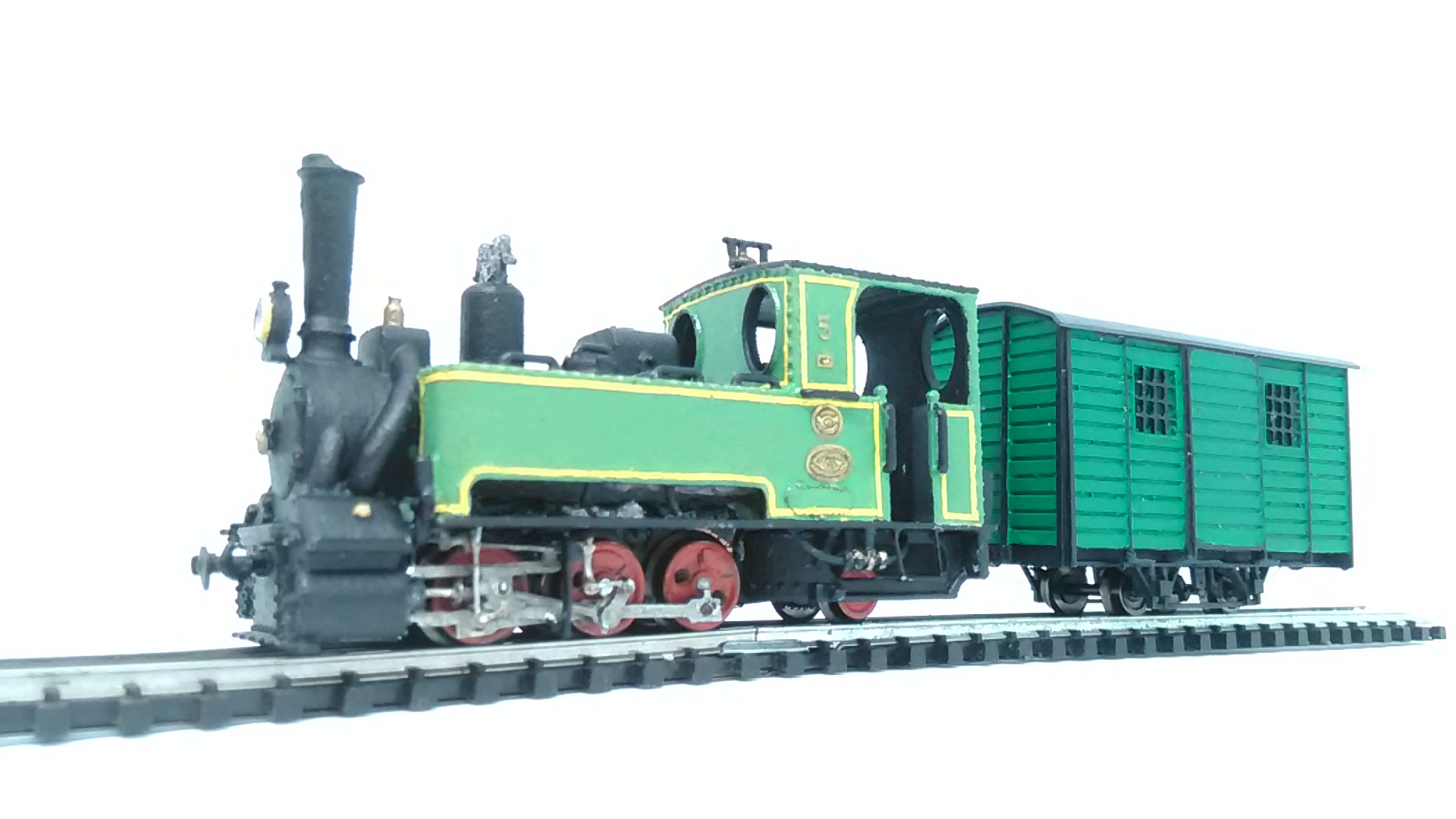

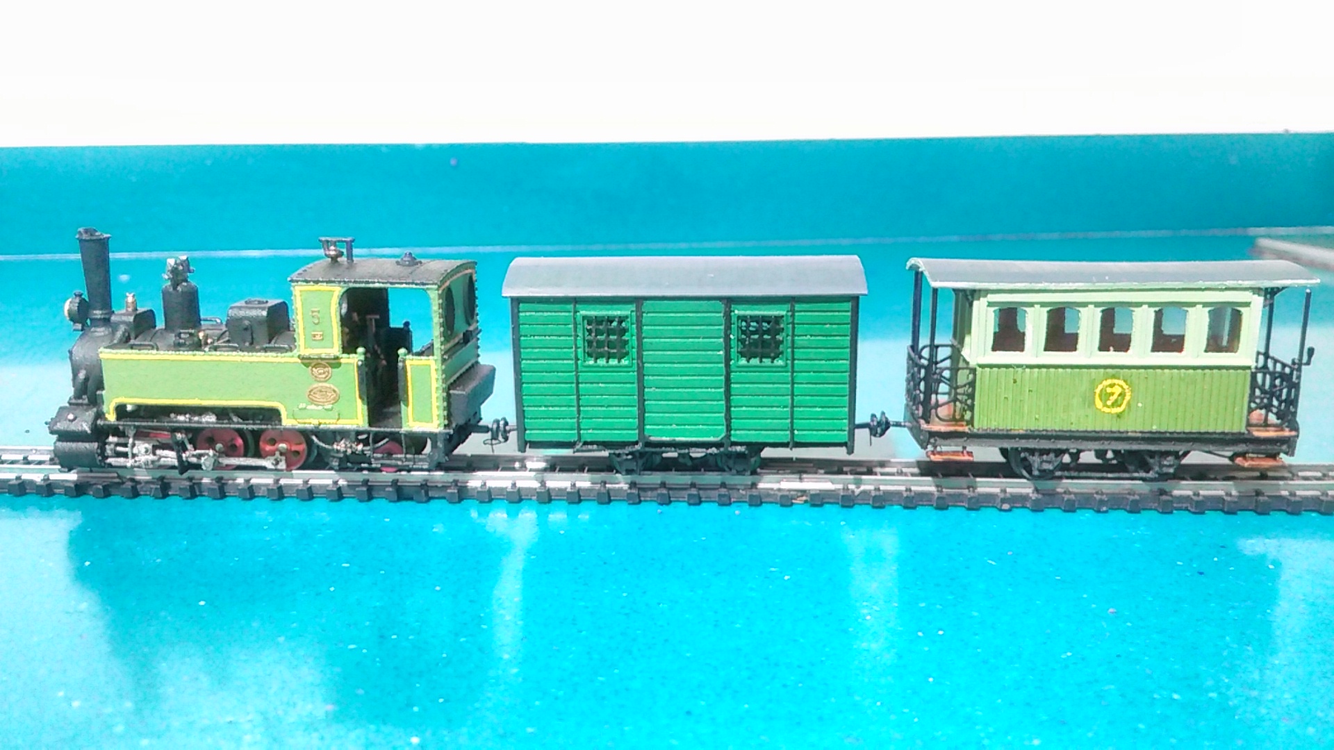

El primer acompañante
Según ven mis ojos, la primera foto ha salido con colores más reales, los ajustes automáticos de la cámara no ha ido tan finos en la segunda, pero la dejo porque me parece más nítida.
JuanCarlos, espero no defraudarte.

Ya estaba yo pensando "este fer ha de estar a punto de darnos una alegría..." ¡y no me equivocaba!, una auténtica "cucada", como los reales... :D
Digno compañero de la locomotora.

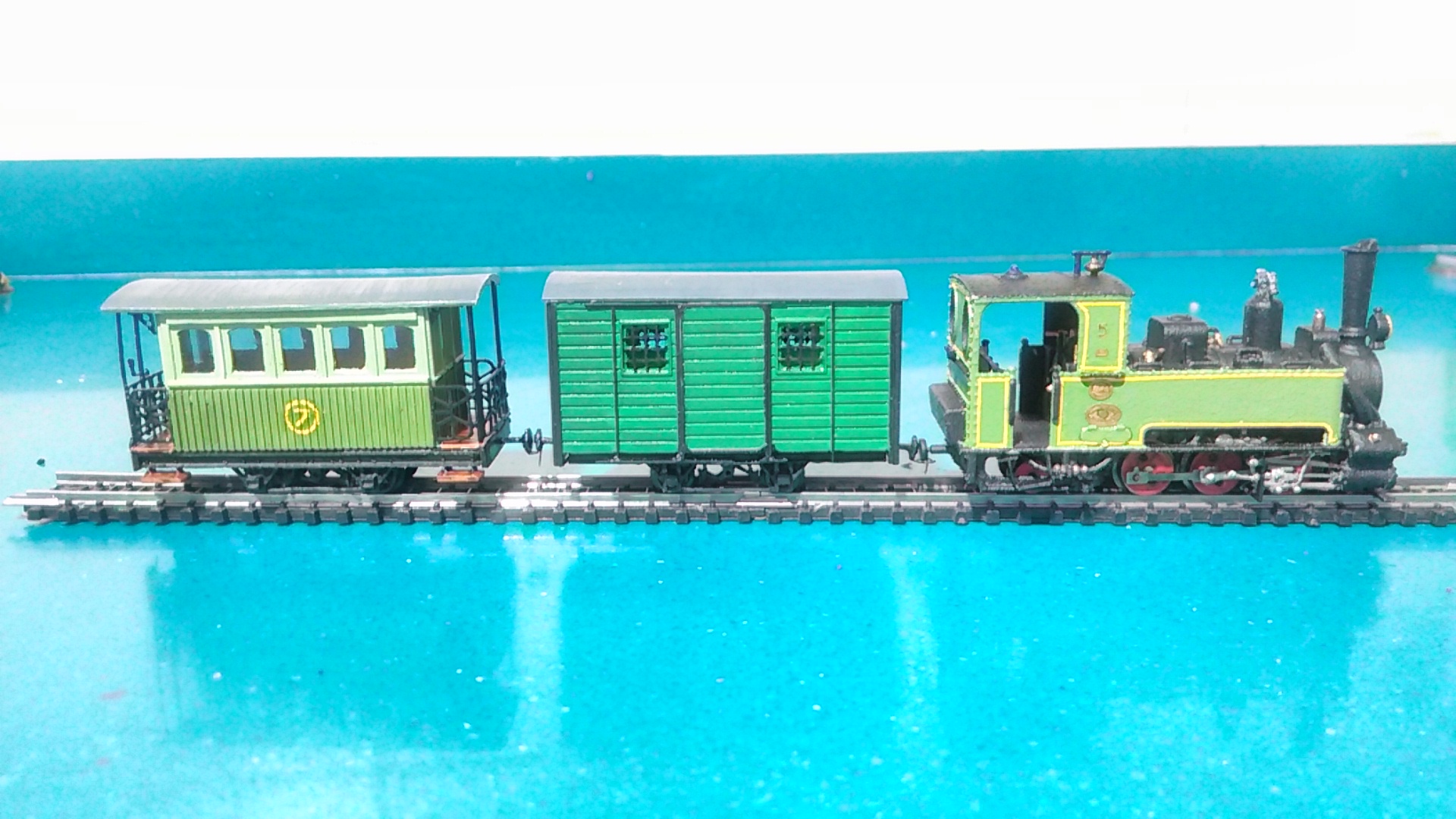

Registrado: 27 Mar 2010 19:30
Nota 29 May 2020 10:41
Mensajes: 612
Registrado: 19 Abr 2016 16:00

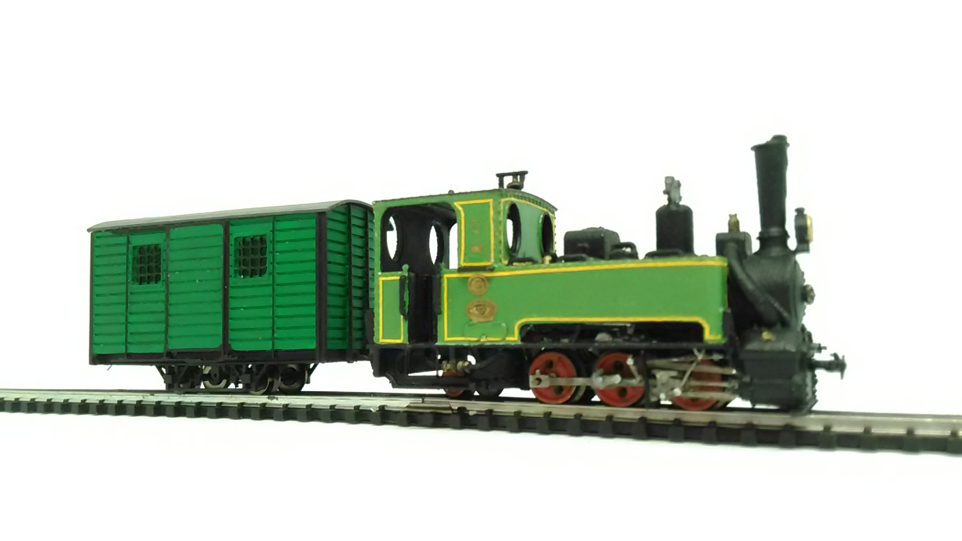

Preciosa composición!
Nota 29 May 2020 11:55
Mensajes: 1414
Ubicación: València
Registrado: 24 Ago 2009 13:50
¡Ale! ¡a Almassora! :D
