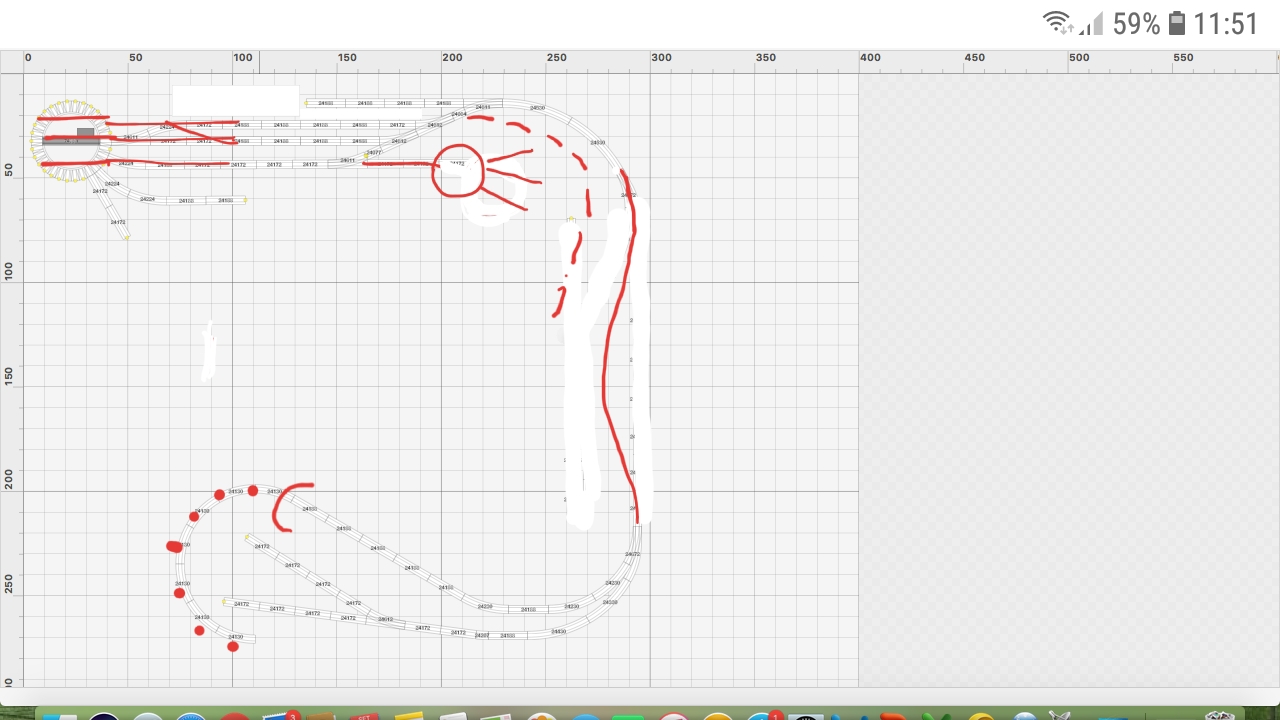

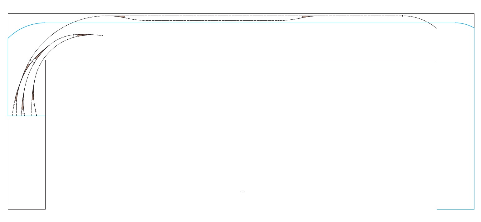

Señores muy buenas noches,

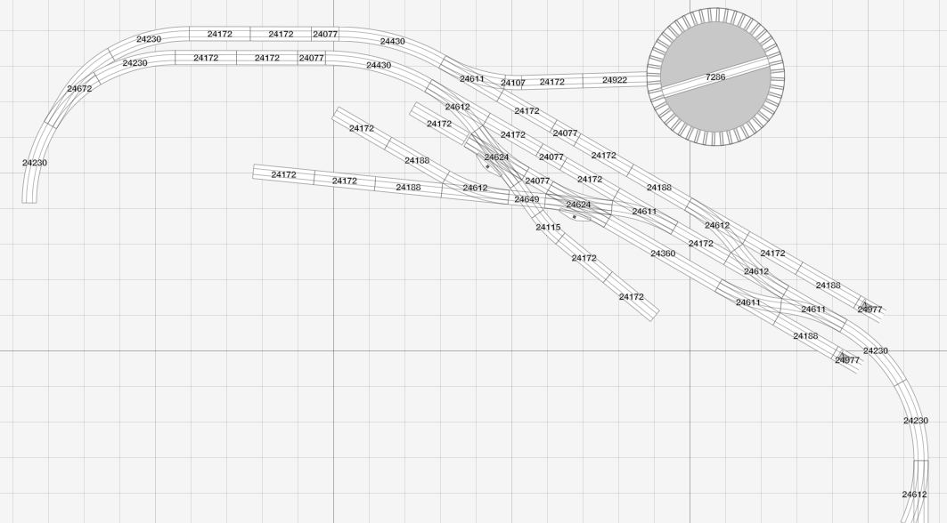

Después de un largo tiempo apenas acompañando los hilos, aprendiendo y rompiendome la cabeza con los trazados me gustaría dejar uno aqui y toda ayuda, consejos, modificaciones, críticas, etc serán muy bien aprovechadas.
Dejo aqui algunos datos técnicos sobre la futura maqueta:
Escala: H0
Epoca: III
Marklin
Probablemente ambientada en la Alemania de aquella época.
Sobre los trazados he creado, modificado, copiado etc como os podeis imaginar, siguiendo consejos de los amigos del foro, ya tengo claro algunos conceptos pero confieso cierta dificultad en pasar eso al papel/programa de diseño.
Difícil encontrar el equilibrio entre circulaciones y maniobras y mas dificil todavia ceñirme a las medidas: 2,70 x 240 x 70. Forma de L. Los 70 cm es donde he colocado la rotonda.
Tengo claro que tengo que poner una estación oculta y no se me pasa por la cabeza no ponerla.
Bueno os dejo el diseño y ya me direis.. Muchas gracias a todos. Por cierto, la estación del borde superior izquierdo seria terminal, pero ya me he dado cuenta que los trenes que llegan allí, obligatoriamente tendrían que salir marcha atrás, y no me gusta la idea.
Captura de Tela 2020-05-03 às 20.56.28.png (212.43 KiB) Visto 5020 veces

Buenos días, yo veo tu proyecto un poco denso de vias, podrias hacer partir de la estación principal un ramal de via única hacia la estación secundaria y ésta ubicarla donde has puesto el puente giratorio, el servicio de este ramal secundario estaría atendido por automotores o por convoyes cortos de vagones y/o coches de dos ejes arrastrados por pequeñas locomotoras-tender o por locomotoras diesel tipo 307 (valencianas) o similares, de este modo te ahorras el puente giratorio (precisa una buena superficie) y tanto los automotores y las pequeñas locomotoras circulando marcha atrás también tienen su gracia en un ramal secundario. Todo esto es una sugerencia, después cada uno hace lo que más le gusta o conviene. SALUD.

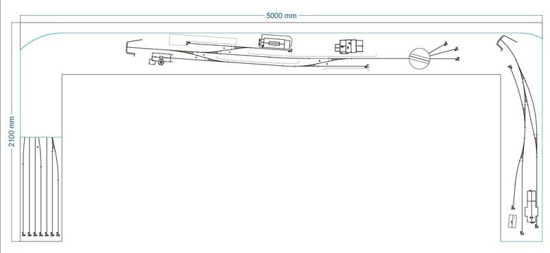

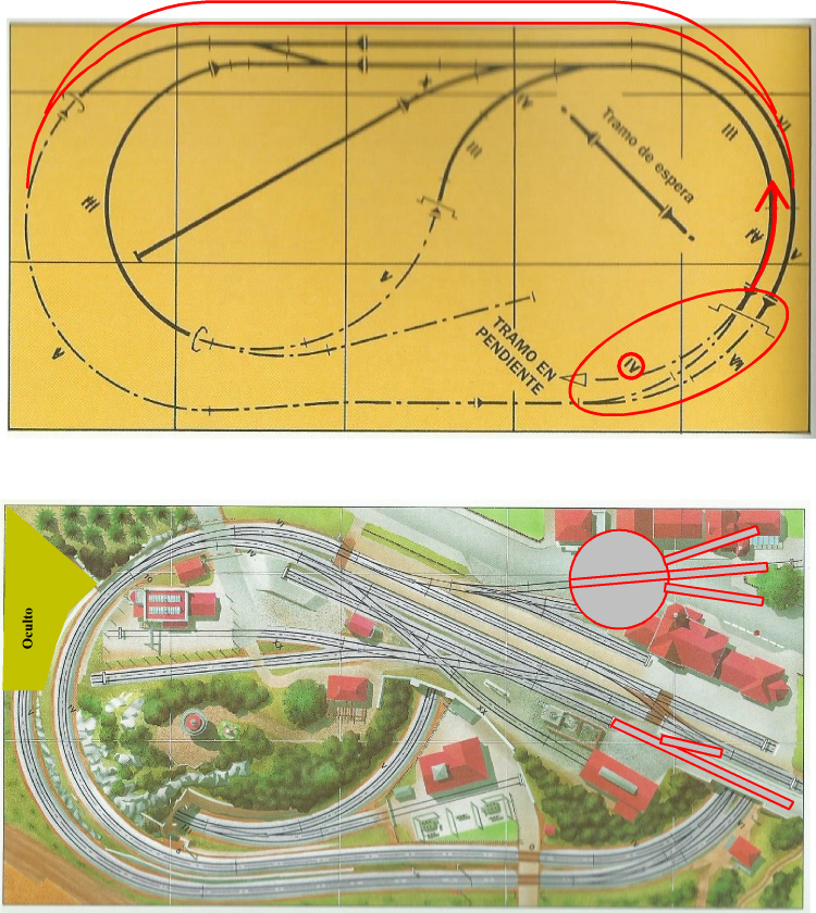

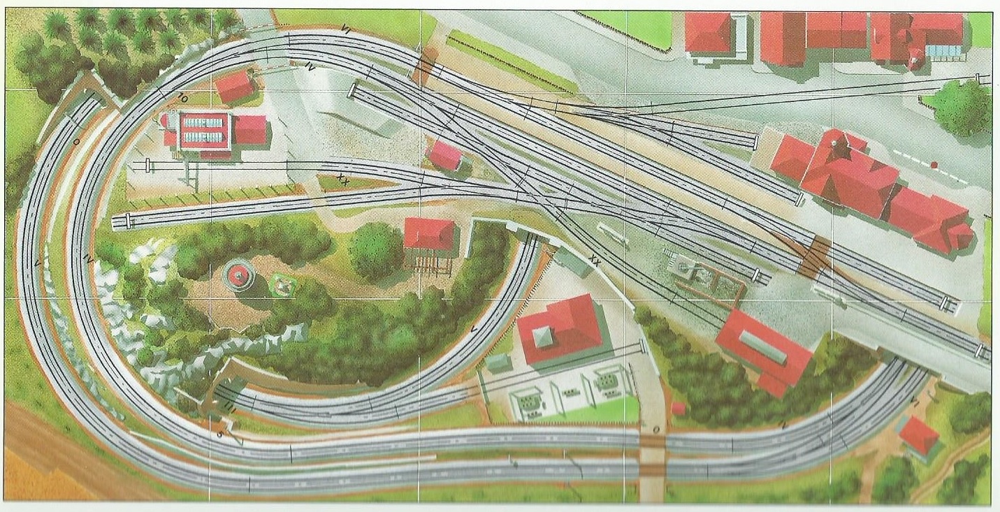

En primer lugar, deberías plantearte si tienes acceso por todos los lados de la maqueta o tienes alguna pared que te impida acceder a ella por algún lado. Como seguro que ya habrás leído, una anchura de más de 70 cm (como mucho 80 cm) sin poder acceder por el otro lado te va a crear muchos problemas para acceder a las zonas más profundas de ella. Lo que se puede solucionar tal vez haciendo que la maqueta se pudiese desplazar con ruedas para poder acceder a la parte de atrás.
Por otro lado, con esas medidas, yo me iría a un diseño como este que siempre me ha parecido extraordinario (en este caso de 244 cm x 122 cm), adaptándolo a tus necesidades, como puede ser la colocación de un puente giratorio con su correspondiente rotonda en el ramal del extremo superior derecho de la maqueta y/o ampliar con agujas curvas la estación oculta:
Saludos José María KPEV

KOWALSKY: estoy totalmente de acuerdo en que hay muchas vias, voy a estudiar la posibilidad que me dices y a ver que tal. Sobre las "locos" en marcha atrás pues a ver..tendrÍa que hacerme la idea, he leído un poco sobre la circulación en vias secundarias de esa forma pero tengo que "verlo".
KPEV: Gracias por tus comentários. perdona que no puse la información en el primer post, pero efectivamente tengo acesso por todos los lados de la maqueta, y también le instale ruedas que me permite moverla.
Sobre el diseño que me propones, me parece extraordinario, perfectamente como dices adaptable el puente giratório, pero confieso que llevo mirándolo media hora y no veo ni por donde empezar el tema de la estación oculta e como hacerlo para ampliarla....Podrías/Podrían darme unos consejos/sugestiones???

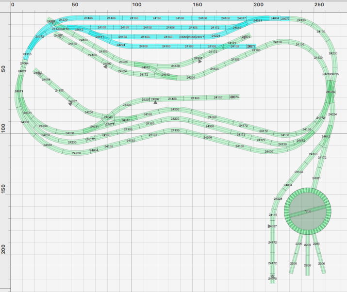

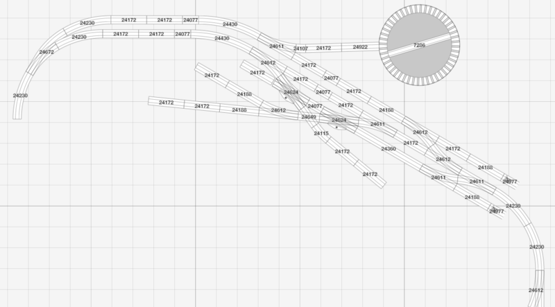

Buenas otra vez. He tenido un tiempo y he vuelto a plantear el trazado con las recomendaciones de KPEV. Aqui os lo dejo y a ver que os parece....

Más o menos así:
Las curvas de esta propuesta son de mayor radio que las tuyas por lo que creo que, al ampliar la estación oculta, no se te irá de anchura.
El retrasar la rampa de subida (ver conjunto de agujas curvas con la flecha para retrasarlas) es para que la pendiente arranque desde más atrás y con ello, al ser más larga, tiene menor %.

Gracias y entendido los conceptos. Voy a ponerme a ello, de cualquier forma creo que podré ampliarla solamente con 1 via externa, dos creo que me vendrá muy justo el tablero si mantengo los radios del primer boceto...

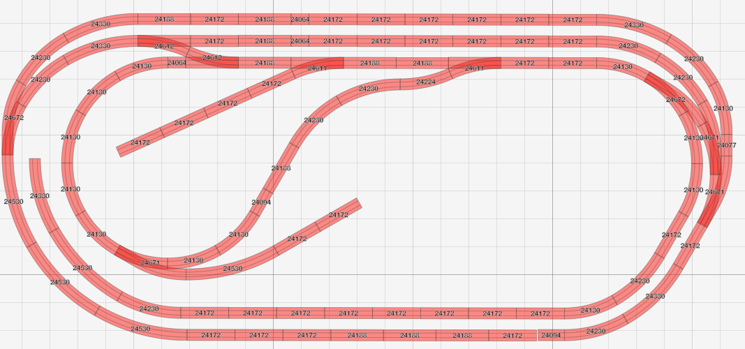

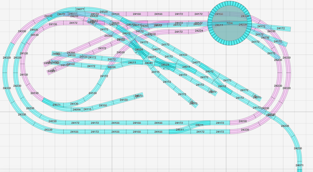

Después de varios dias donde he estado ausente, vuelo a este hilo para dejaros el diseño "definitivo" de la maqueta.
Siguiendo los consejos de los compañeros del foro he hecho algunas modificaciones.
Hoy he empezado a montar en nivel inferior, con lo que me ha surgido la siguiente duda. Donde y como colocar los cantones?? Vuelvo a decir que es la 1 maqueta de este porte que hago, por supuesto novato en Digital y la verdad que no veo la circulación principalmente por el hecho de la via en subida ser tanto para subir a la estación como para bajar a la estación oculta.
Bueno gracias a todos y voy poniendo fotos de los avanzos a espera de mas consejos, comentários, etc...

Veo que has entendido la idea. Pero te aconsejo que eches la estación superior más a la izquierda suprimiendo dos, o las cuatro, 24172 con objeto de que puedas alargar las vías de esa estación superior.

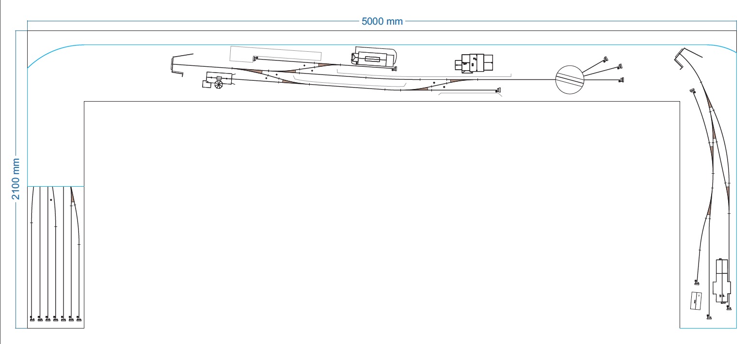

Buenas tardes a todos!!!

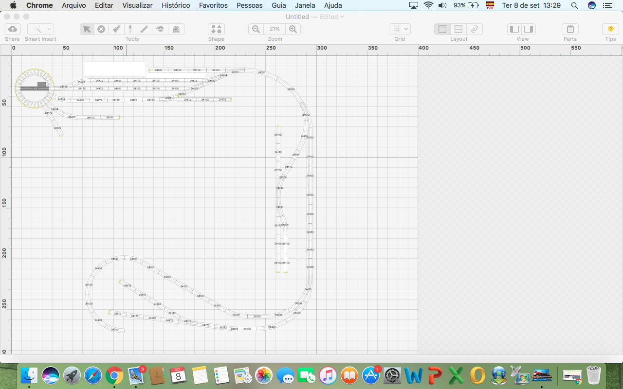

Me gustaría dejar, pedir consejos, ideas y ayuda con el siguiente trazado. Como dije en el post anterior y después de romperme la cabeza he decidido empezar por una maqueta perimetral.
Leyendo y leyendo, dibujos y mas dibujos he llegado al siguiente trazado en el ordenador. Explico un poco, Norte seria la estación, al este queria representar un puerto y al sur otra industria, la via mas al sur es la de bajada para la estación oculta (intención que sea de 4 vias).
las medidas son las siguientes: Al norte tengo un "módulo" de 85X85 cm y junto a este uno de 2.15x65 cm.
Este: 2.10x 60 cm
Sur: seria un trapecio: 2.30x60 cm pero en diagonal hasta el extremo de la curva de 180º donde el bastidor tiene 85x85 cm (no sé si me explico).
Bueno estoy abierto a todo tipo de comentários y sugerencias.
Un abrazo a todos.

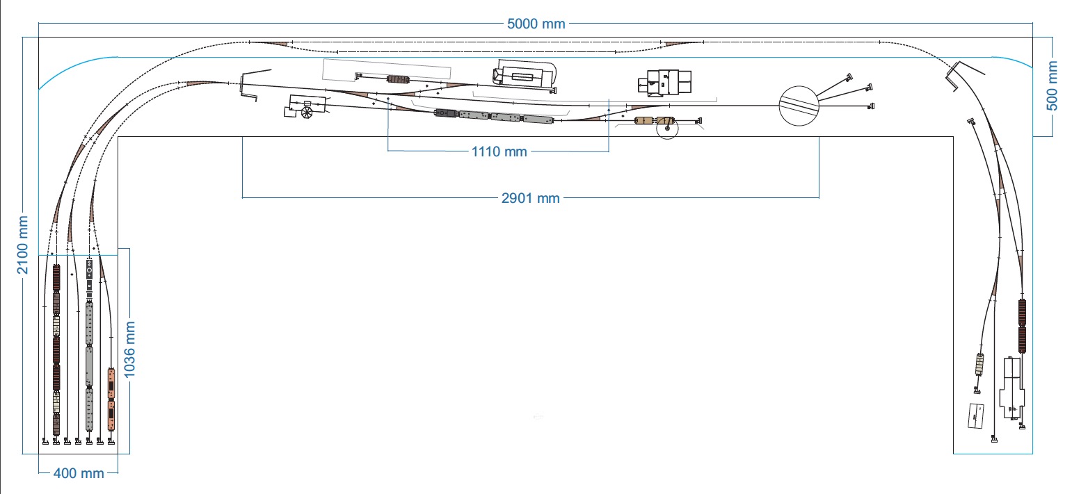

Mensajes: 33
Registrado: 04 Dic 2009 21:56
Me parece muy acertado tu planteamiento sobre hacer una maqueta perimetral. Yo estoy haciendo una también, no esta pegada a todas las paredes pero se maneja desde dentro.
Respecto a tu esquema te digo un par de observaciones generales, sin entrar en más detalle en la disposición de las vias, que otros compañeros experimentados te sabrán orientar mejor que yo.
Por un lado yo pondria la rotonda al otro lado, que me parece mas verosimil y te permite ganar "metros" en la estación.
Por otro lado, para me plantearia eliminar la industria del este, o trasladarla (ver via a rayas) para poder disponer más espacio de plena via y darle un trazado ligeramente sinuoso. Creo que mejoraria mucho, sobre todo en trenes cortos como es el caso.
Por último ocultaria en un tunel la curva de bajada a la estación oculta (ver via a puntos).
PD. Veo que tienes material marklin como yo. Si utilizas via C, ten en cuenta los tramos curvos de gran radio (111,5cm, es la contracurva del desvio esbelto) para hacer las transiones en las curvas y en la zona sinuosa que te he planteado.
MI PROYECTO DE MAQUETA viewtopic.php?f=6&t=64064
Mensajes: 20
Registrado: 22 Ago 2019 17:38
Buneas Danix! que tal?
Bueno te comento que la otra posibilidad que que había diseñado era, efectivamente, poner la rotonda donde la has puesto tu. Solo tengo miedo que quede muy "aprietada" y sin la posiblidad de crear un ambiente real para la misma. (con los servicios que la misma necesita para ser minimamente real).
Pero voy a trabajarlo nuevamente.
También estuve mirando de cambiar el concepto para una estación de paso en el lado este, pero esa si que me lleva necesariamente a dejar la rotonda en la parte norte o sur del tablero.
Sobre lo que me comentas del túnel de bajada a la estación oculta. La intención es esa. Lo que si estoy en duda si bajo la via por la parte trasera (pared) o por delante como en el ejemplo que he puesto. :idea:
Me gusta la idea de la via de industria saliendo desde la entrada de la estación, y voy a ver el consejo que me dices de las vias de grandes radios.
Un abrazo, buen domingo.
Mensajes: 33
La verdad es que hay muchas opciones pero al final depende de tus preferencias y no hay una única respuesta posible... Supongo que ésa es la gracia.
Por ejemplo, lo que has dicho de la estación de paso, pues depende de lo que tú quieras, pero por el espacio que tienes y si te gustan las maniobras, creo que la estación termino se adapta mejor.
La bajada de la estación oculta creo que no variará mucho si bajas por delante o por detrás sino si la curva es lo suficiente ámplia para dejarla vista (en tu caso tal como la tienes dibujada, yo la ocultaria, pero a lo mejor puedes hacerla vista aumentando el radio).
Respecto a lo que comentas del espacio de la rotonda, otra opción es eliminarla o aumentar el espacio en las esquinas.

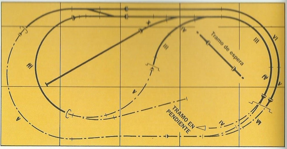

Te adjunto un ejemplo del libro Modelismo ferroviario vol 2 de ediciones la cupula, que es un poco diferente al tuyo, pero que te puede servir de inspiración (en este caso sin rotonda y con una bonita y ámplia curva de bajada vista).
