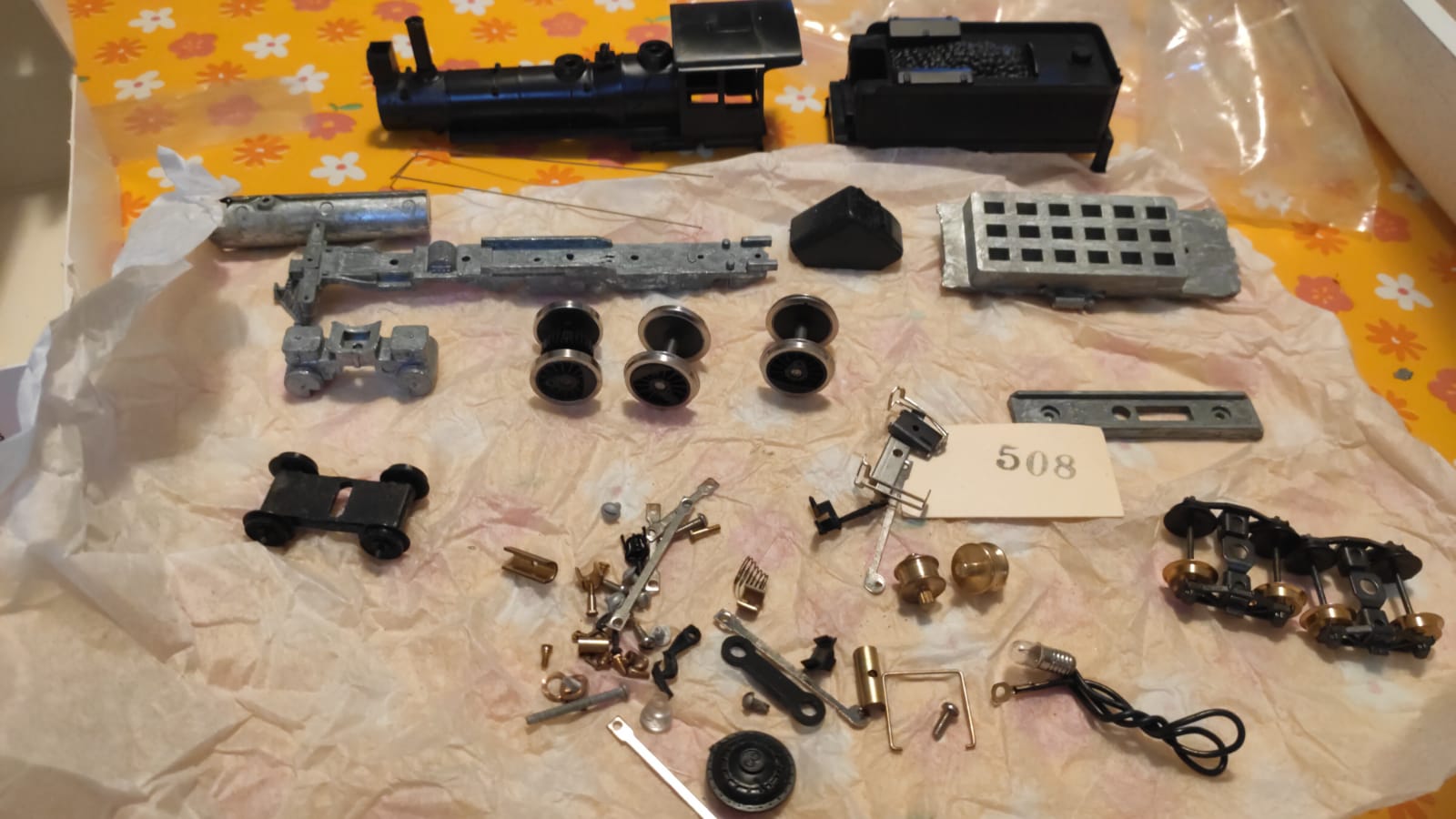

Hola voy a enseñaros un proyecto que a dia de hoy aun no esta terminado y que cada dia colgare una parte de la realizacion de las tareas, aunque lo tengo muy abanzado, os lo cuento.
El proyecto que traigo entre manos, no es ni mas ni menos que la locomotora de la pelicula REGRESO AL FUTURO III despues de buscar muchisima informacion, encontre que dicha locomotora es Sierra Railway No. 3, dicha unidad participo en muchisimas peliculas la mas conocida es la de la saga BACK TO FUTURE. Depues de indagar por google encontre el modelo en la marca ya desaparecida Mantua/Tyco, en una tienda de segunda mano de E.E.U.U.
El modelo encontrado, no es exactamente el mismo, hay que realizarle algunas modificaciones como los domos y la chimenea, ya que el modelo que he comprado es el Dixie Bell y el que yo buscaba era el Rodgers. Os cuelgo algunas fotos.

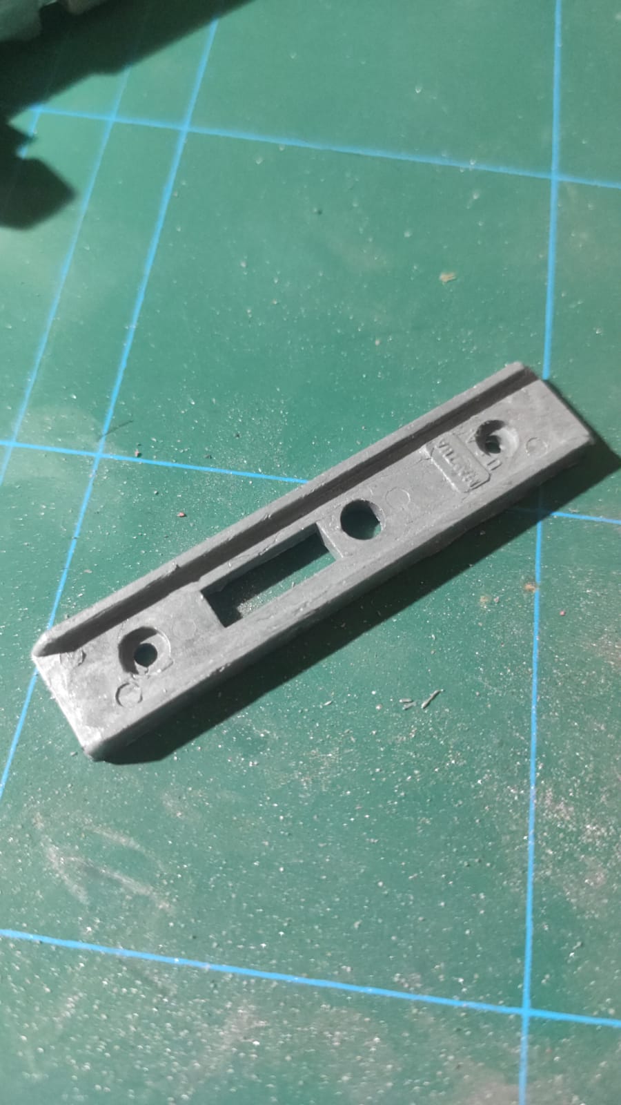

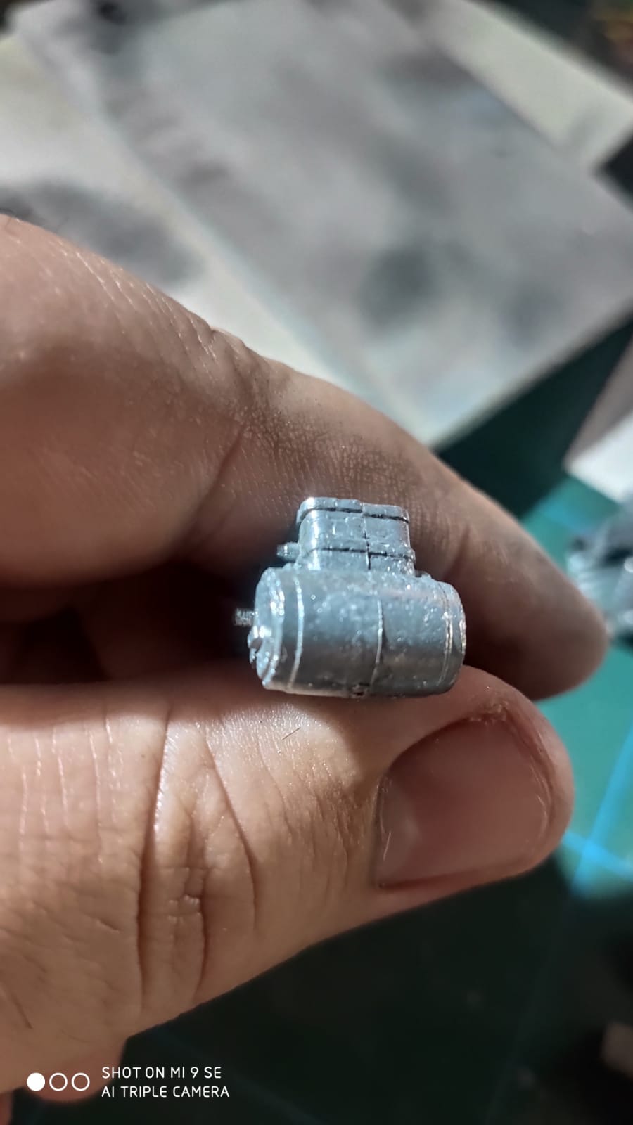

Cuando abri la caja y encontre todas las piezas, lo primero que hice fue comprobar que estubieran todas y no faltara nada, ademas lo que hice tambien fue organizarla en pequeñas bolsas para asi tener todo mas controlado. Me di cuenta que todas las piezas de hierro tenian aristas de sacado de molde sin pulir, muy feas a la vista y ademas no dejaban encajar nada.
Yo jamas habia montado una locomotora desde cero, al principio iba algo perdido desconcertado pero despues de mirar bien el manual y distinguir las piezas empece a limar y pulir todas las piezas.

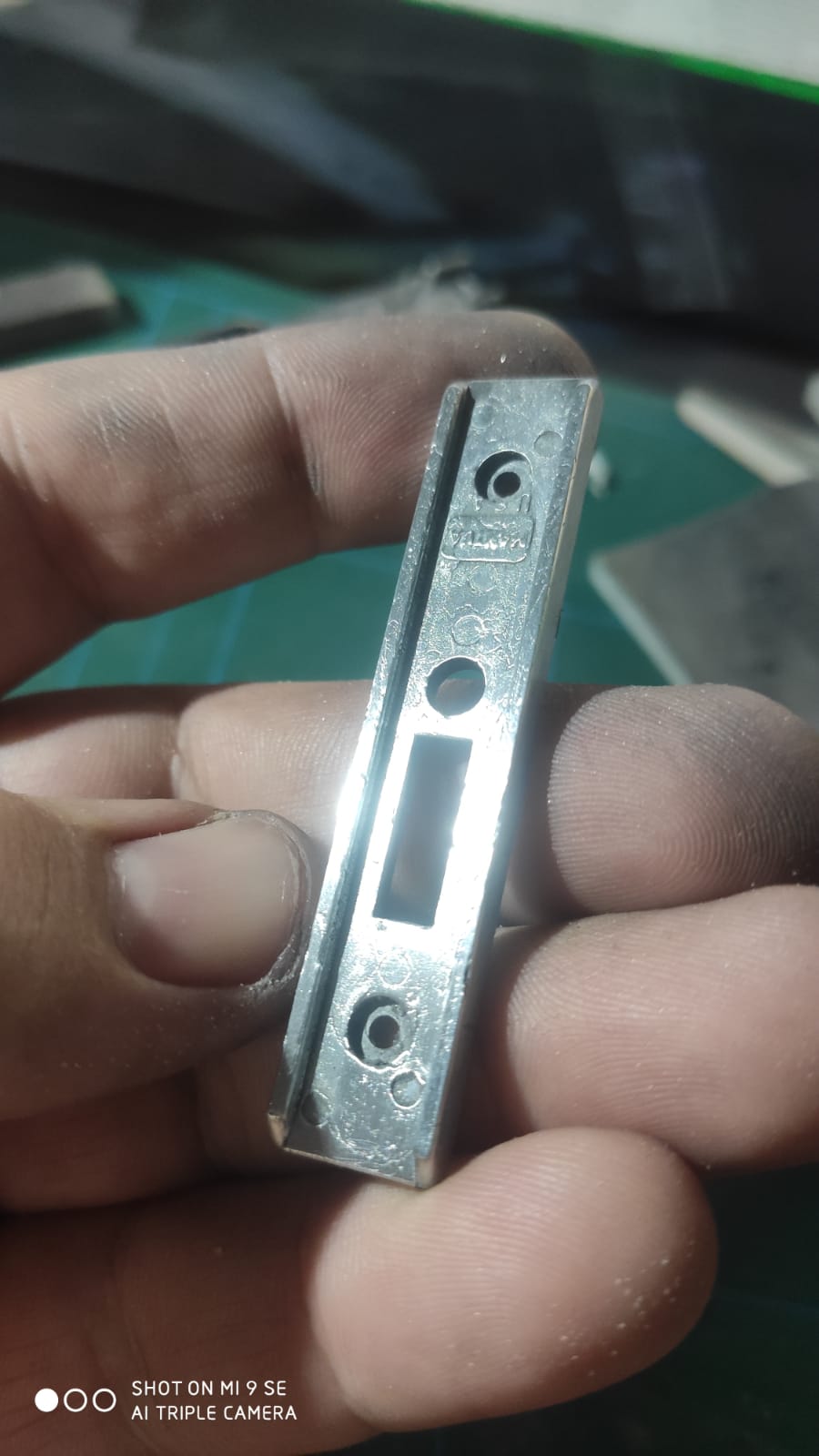

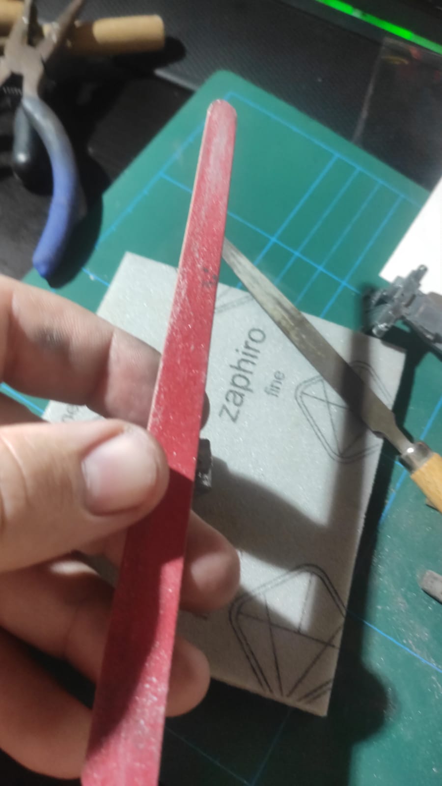

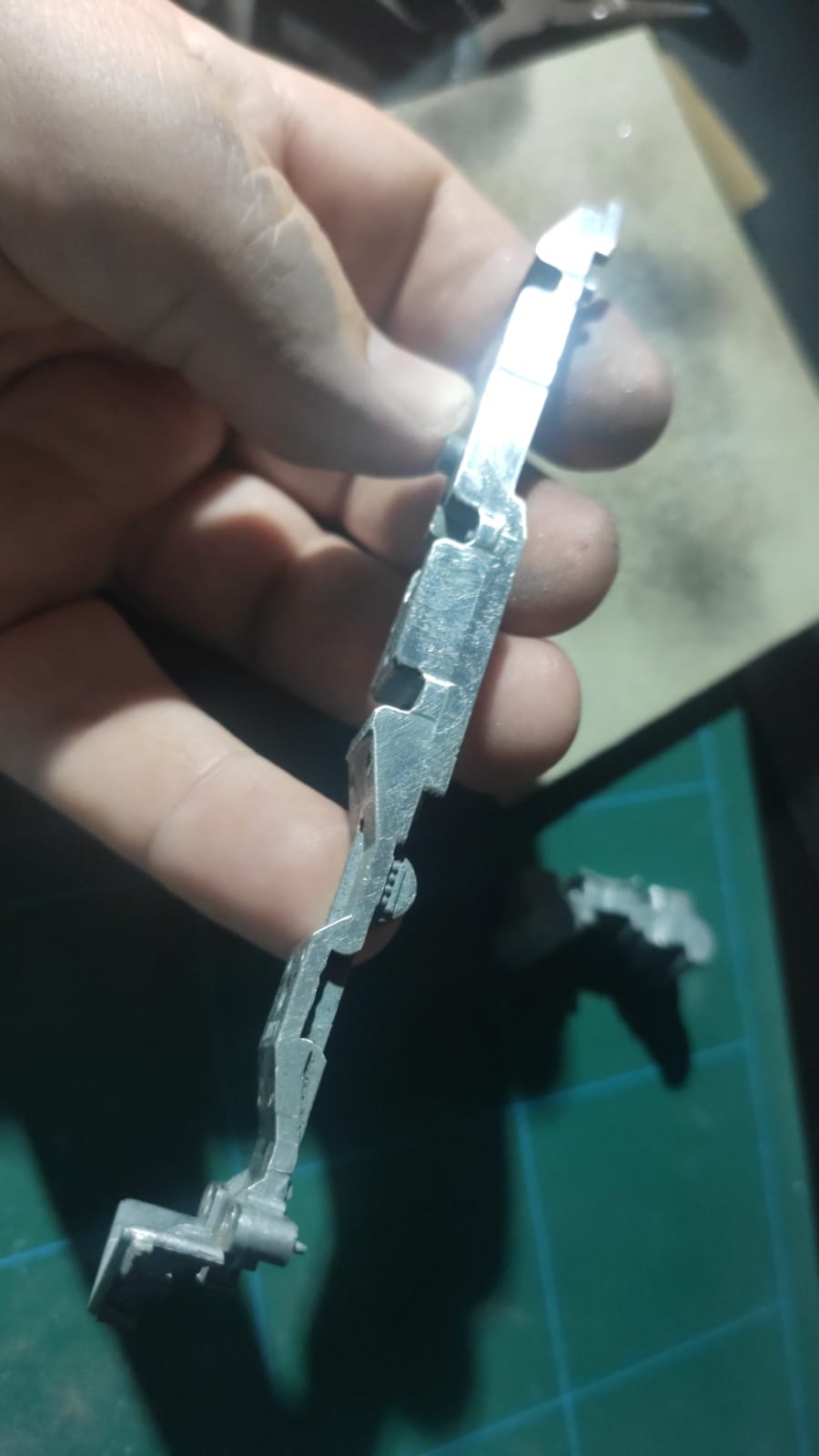

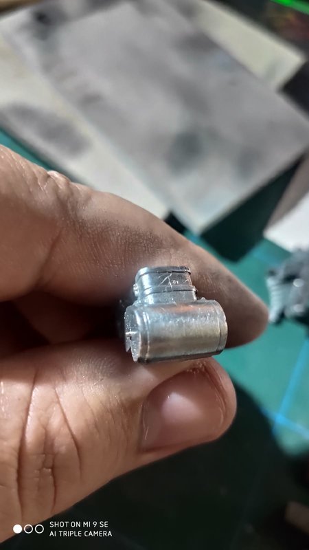

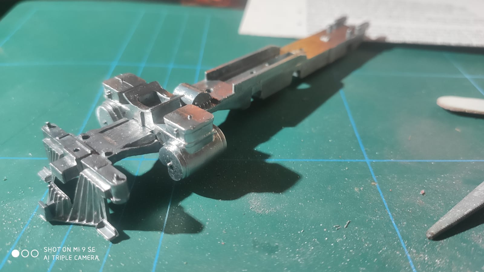

En la foto de arriba podeis ver el chasis limado y pulido preparado para la imprimacion y pintura negra, para un buen limado y pulido decidi usar esponja ultrafina al agua y una lima de uñas de mi mujer, ya que este tipo de lijas son muy suaves y delicadas, para este tipo de materiales van muy muy bien.
Os dejare un par de fotos del antes y el despues del lijado y pulido vereis la diferencia.

Esta es la lima de uñas y la esponja que yo uso

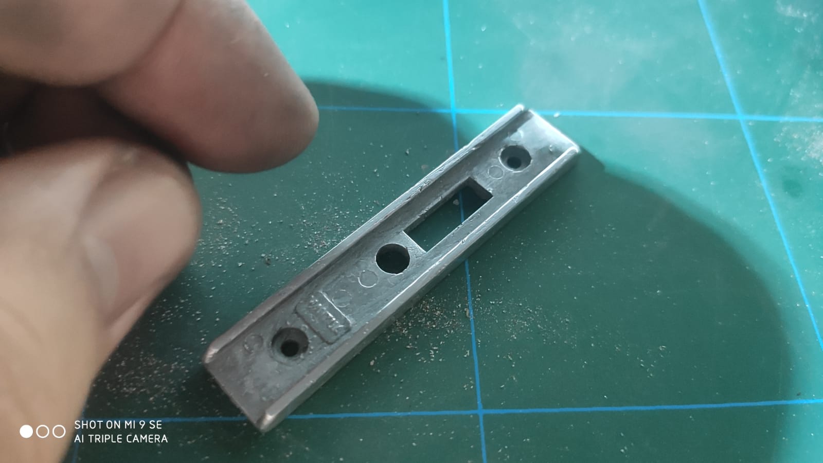

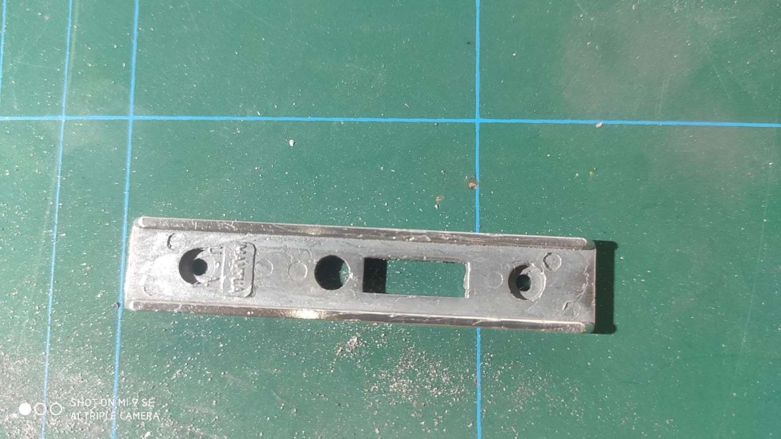

Para acabar el tema pulido, solo me quedaba la parte baja del subchasis, es la que sujeta los ejes de las ruedas en su sitio, os pasare unas fotos en orden para que veais todos los pasos de pulido.
