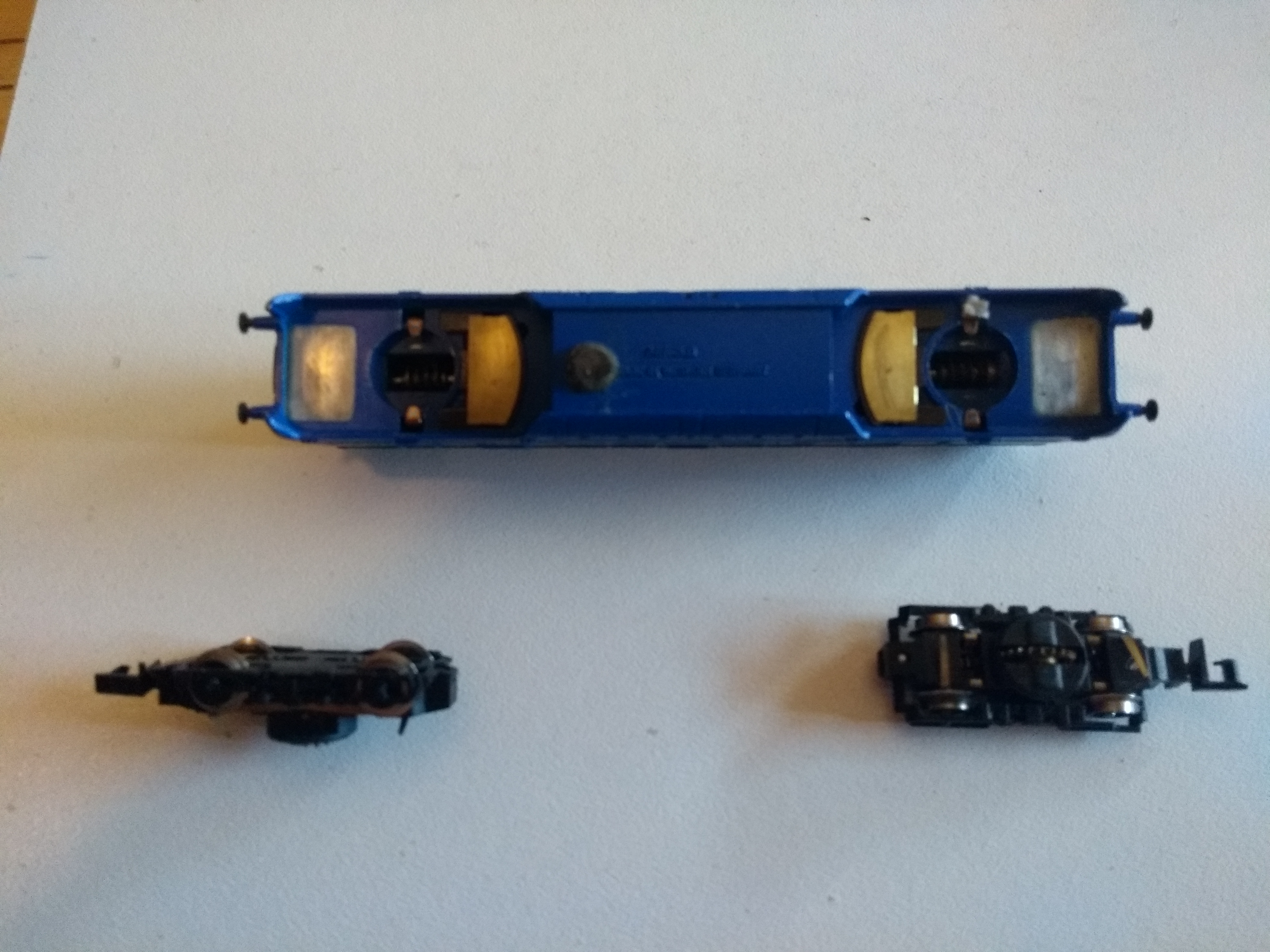

Saludos a todos
Alguien conoce esta locomotora?
Necesito ayuda

Me ha llegado tal cual
Y no sé, si es así o viene rota.

parece que los bogies sean extraibles mediante un giro de 90 grados o similar.... parecen tener patillas de posicion, como las torres de los carros (modelismo estático)

La referencia de la máquina la desconozco. Parece como si fuera un compendio de empresas ferroviarias que poseen, o han poseído ese modelo. Muy curioso. :shock:
El tema de la extracción de los bogies: tengo un modelo de otra referencia (y de esa antigüedad), y, efectivamente, se extraen de esa manera. Giras y extraes o introduces.
La verdad, que si no hay problemas de desgaste de la pieza que lo sujeta al bastidor (va en la parte superior del bogie), es un sistema muy efectivo.

Ahora voy recordando: el bogie se sujeta al bastidor de la máquina por las pestañas metálicas laterales que se ven en el hueco del bastidor (dos por bogie). Mientras no se fuercen o rompan, sujetarán el bogie.

Le faltan los dos pasadores metálicos que sujetan el bogie y hacen de eje de las coronas de los bogies.

Esta locomotora es un modelo de la V200 con diseño "Freelance" de la antigua Arnold.
La referencia es la 2021, fue fabricada y comercializada en el año 1992 por iniciativa de la franquicia de modelos ferroviarios en Alemania "Idee + Spiel".
Como despiece, ya que llevan la misma mecánica y aunque no se corresponda la carrocería, puedes utilizar el de las referencias 2024 y 2025 de la antigua Arnold.

Te faltan los pasadores marcados como 0240-21

Algo que podrias incluso hacerte tu mismo, buscando un trozo de varilla , o incluso también, con un trozo de alambre con el grosor que correspondiente.

No le falta ningún pasador. Los bogies se sujetan con las pestañas de cobre que tiene el chasis. Ábrelas un poquito con la carrocería quitada y los bogies encajarán perfectamente. Verás que es muy sencillo. Aprende a ajustarlos para que hagan presión y no dejen caer a los bogies. La carrocería se suelta con un tornillo que lleva en el techo la máquina.

Los despieces, parecen iguales, pero no te lo puedo asegurar. Y los pasadores que apuntan solo sujetan la corona que engrana con el sinfín. Otra cosa, la toma de corriente de la derecha, según se mira, está montada al revés, tiene que hacer contacto con el cobre central, es decir, debe estar al lado contrario del enganche. EDITO, no es que esté al revés, simplemente es que te falta una y algo más, según el despiece el eje no se debería ver desde arriba.

En cuanto el acuerdo de compra-venta quede cerrado haré uso de los planos de krokodiland para abrirla e intentar repararla.

Lo de sujetar el bogie con un pasador creo que era típico de Minitrix.
