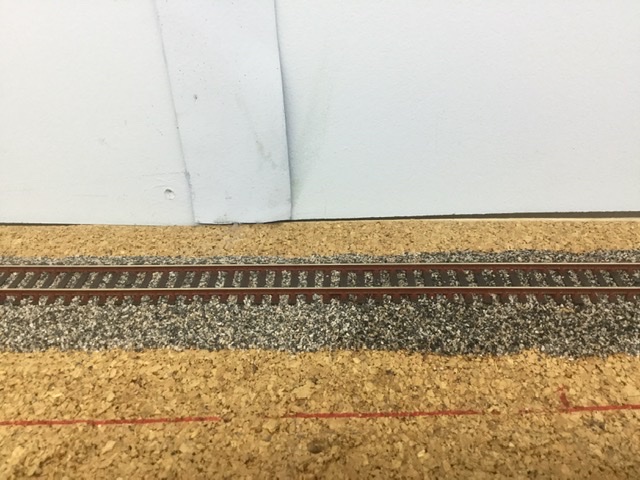

Hola a todos
Estoy empezando a echar balasto en la maqueta y he comprobado que cuando ya está seco sigue quedando más oscuro, como si todavía estuviese húmedo. He probado a cambiar las proporciones pero no mejora.
Os muestro una foto donde podéis ver la diferencia de color entre la parte seca endurecida y la que está pendiente de echarle la mezcla
Alguien sabe donde está el fallo?

Mas o menos, dependiendo de la cola, pasa siempre, tiende a oscurecer, porque la cola queda englobando el balasto. Dependiendo de las colas se nota mas o menos. Es como las pinturas, especialmente acrlicas, que muchas tienden a oscurece al secarse. La solucion es elegir un tono algo mas claro de lo que quieres qhe quede.

Gracias por la aclaración. Ahora me quedo más tranquilo. Pensaba que el fallo era mío. Voy a probar con otra marca de cola aprovechando que la que estaba usando se ha acabado a ver que pasa

El balasto doy por hecho que está limpio ya que lo coloco conforme lo saco de su bolsa. Me inclino más por la cola. He estado usando marca blanca del LM y en cuanto reciba él balasto que acabo de pedir probaré con un bote de cola ceys (perdón por la publicidad) que compré ayer

Perdona Crazem pero no te había entendido. Haré la prueba cuando reciba el nuevo balasto. según lo que dices habría que limpiarlo siempre antes de aplicarlo? Como lo haces?
Si no es mucho preguntar, que balasto usas?

Como maquinista, en todas las líneas he visto distintos tonos de balasto, lógicamente esto es debido a las diferentes procedencias del mismo, canteras, o bien, a las distintas épocas en que se ha realizado el balastado.
En resumen, que una diferencia en el tono del balasto, incluso le da mas realismo.

Eso precísamente será lo que pretenda en mi maqueta. La idea es comprar tres tipos de balasto, negro, gris oscuro y un gris más claro e irlo mezclando en distintas proporciones a lo largo de secciones de las vías.

gracias jrergot / crazem por vuestros comentarios/consejos. veo que cuanta mas variedad más realismo
