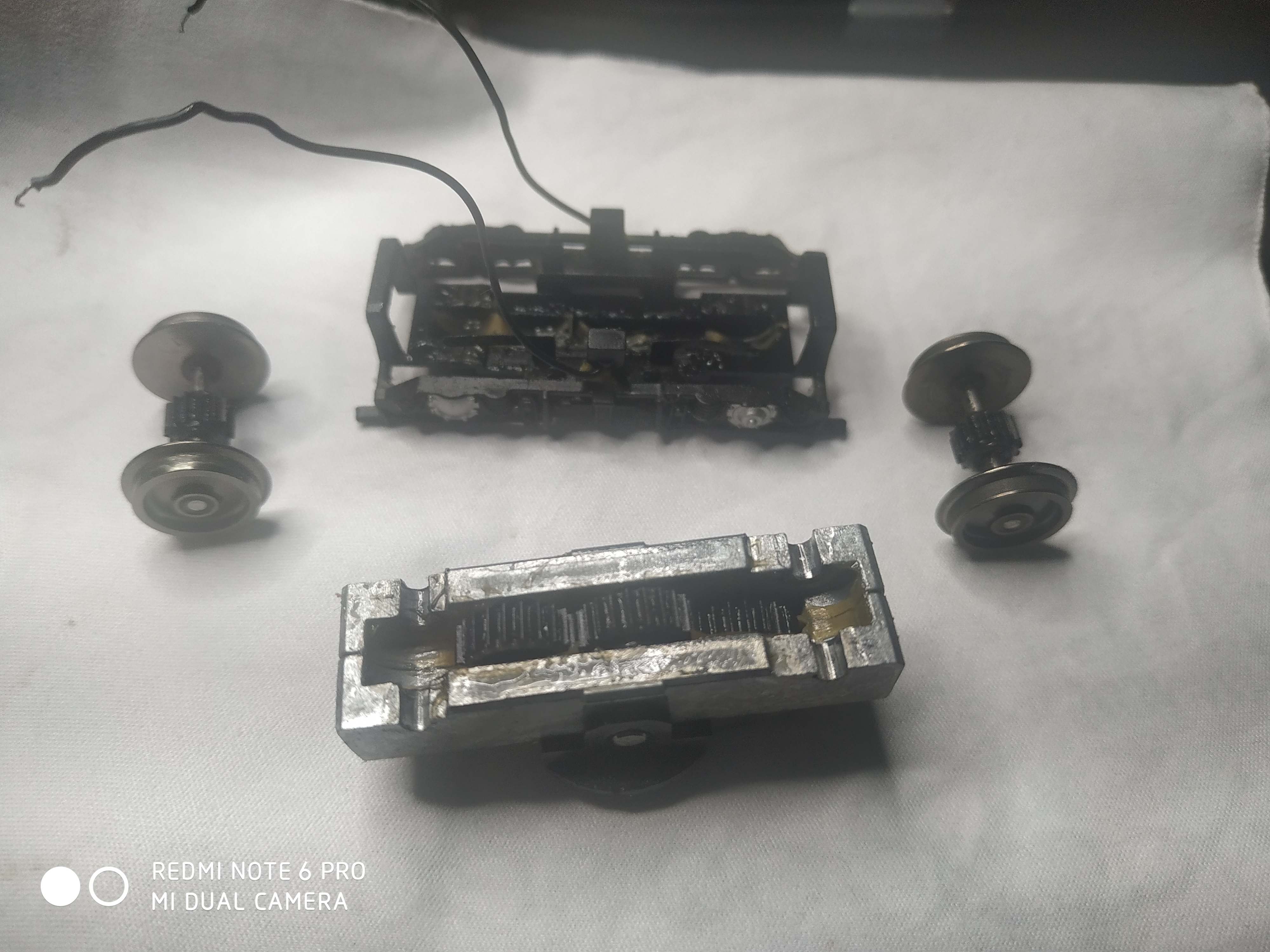

Me gustaría saber si es posible levantar la tapita que da acceso a los piñones de alguna forma sencilla y sin tener que desmontar la unidad. Hacía ya tiempo que no la hacía rodar y me he encontrado que al pasar por las curvas de mi maqueta hace un extraño ruido, así que antes de nada he pensado en engrasarla y ver si eso soluciona el problema.

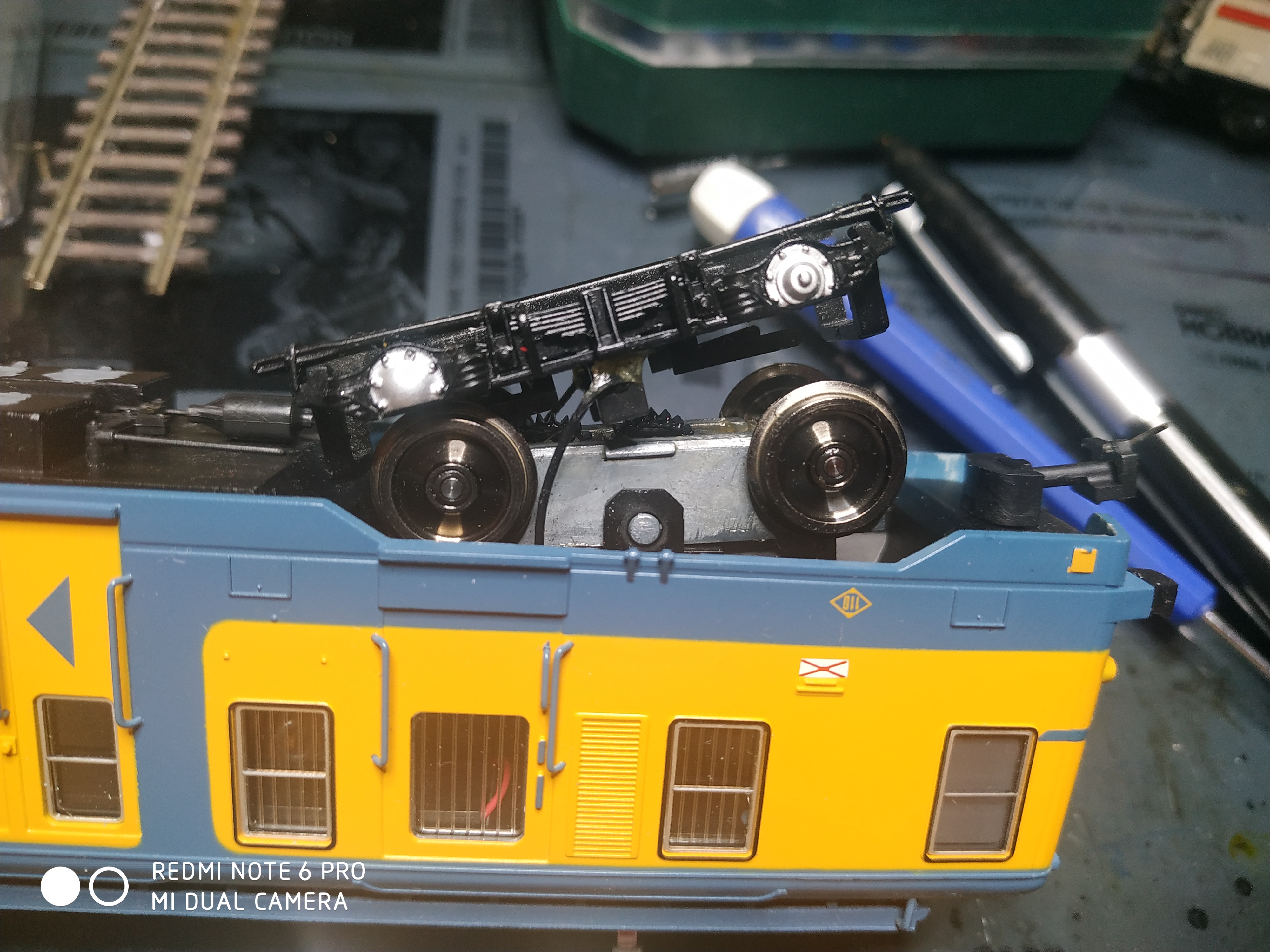

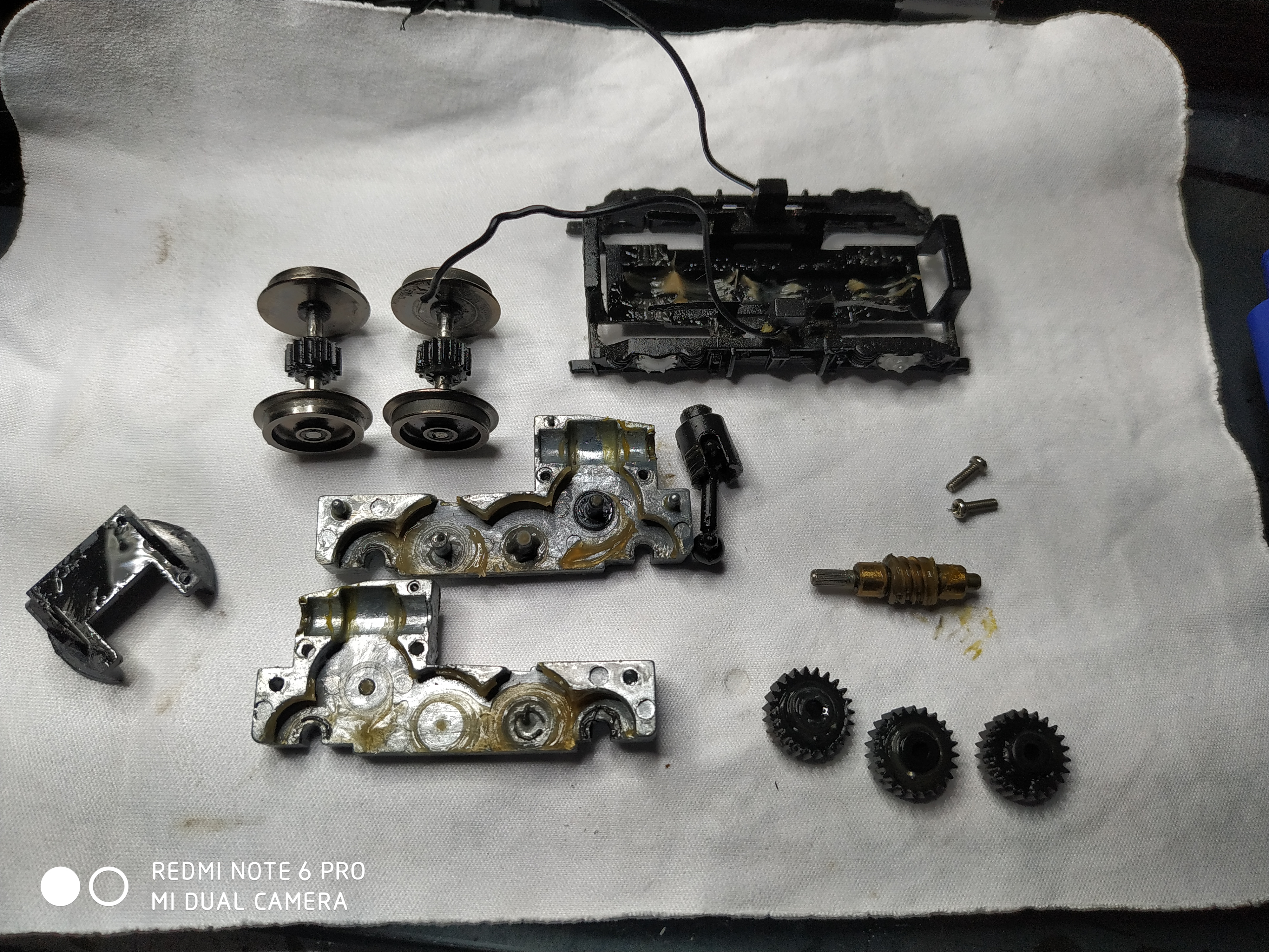

Para el engrase lo mejor sería que extraigas el bogie desmontando la UT, si sacas la tapa el acceso será muy malo ya que tiene integradas las tomas de corriente y los cables no permiten retirarla completamente. Si con lo que ves en la imagen consigues engrasarla...
El bogie lleva 4 clips que salen a presión: dos en la zona de las ballestas y dos por delante y por detrás. Salen sin mucho problema, más complicado es montarlo con las ruedas insertadas en su sitio con las tomas de corriente por dentro, considero que la forma de darle buen mantenimiento es soltar los cables desde la placa (no es necesario soldador) y retirar el bogie motor, así se trabaja más cómodo y no se corre el riesgo de dañar los detalles de la carcasa.

Pues como puedes ver no es tan sencillo como quitar una tapita pero a veces a los vehículos les viene bien un "desmontado total" para limpieza y engrase de todo elemento. Yo voy a aprovechar que la he desmontado para enseñártela y voy a proceder a ello: está tal cual la compré. Normal que lo recordara detalles del despiece, jamás la desmonté.

Pues muchísimas gracias por la ayuda y por ponerme las imágenes, así en apariencia parece ser que es bastante puñetera de desmontar. En cualquier caso, supongo que me esperaré un poco antes de desmontarla, pues tengo pendiente comprarle un decoder para digitalizarla y así de paso ya que la tengo abierta la digitalizo y le doy una buena puesta a punto.
Y por cierto, resulta que al final el ruido ese que mencionaba es provocado por el roce de los ejes con la propia carcasa, lo cual también ocurre en el remolque cabina. La verdad es que me sorprende que tenga problemas de pasar por una curva de 420mm cuando se supone que admite radios de curva de hasta 380mm. Aunque bueno, al final tampoco es muy grave, por lo que he podido comprobar se produce un roce muy ligero que no hace frenar el eje ni fuerza el motor, así que supongo que lo dejaré estar. Había pensado en limar un poquillo la zona en la que entra en contacto con el eje, pero como realmente no afecta al comportamiento del tren supongo que lo dejaré estar, imagino que simplemente al rodar se solucionará por si solo.
Aunque no se si esto es algo normal en estas unidades al circular por este tipo de radios. Si alguien la ha probado por radios R2 le agradecería que me confirmase si también han tenido estos problemas.
