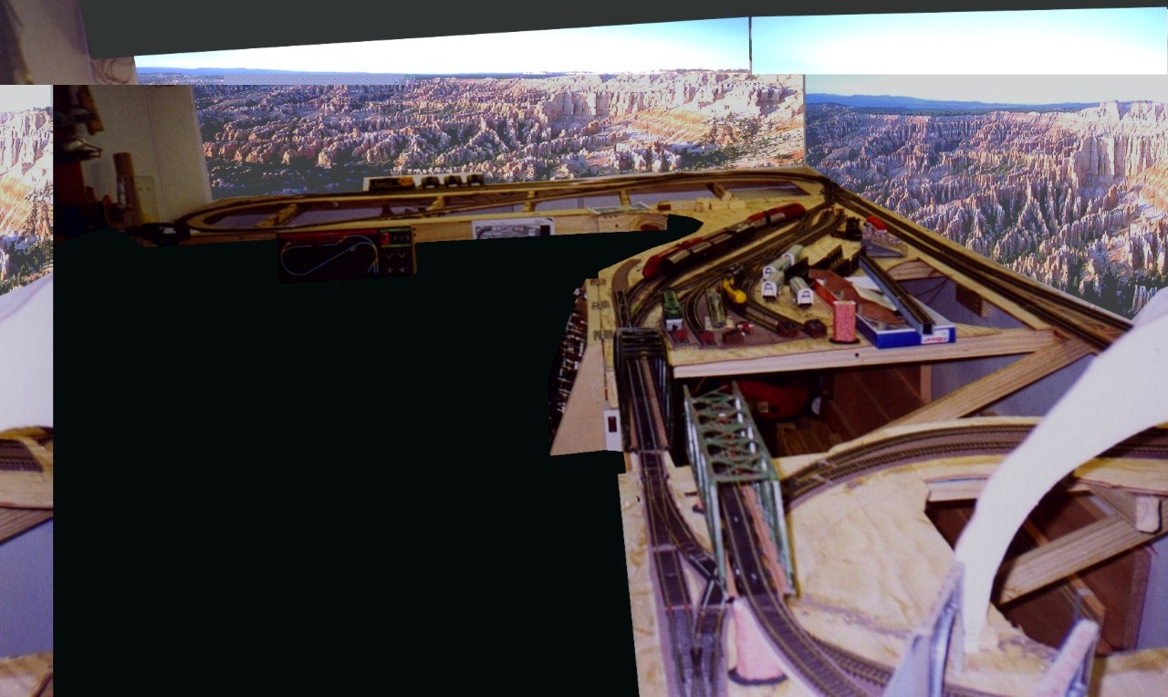

Intenté armar 2 maquetas hace tiempo , pero renuncié por diferentes circunstancias (subo fotos de una de ellas)

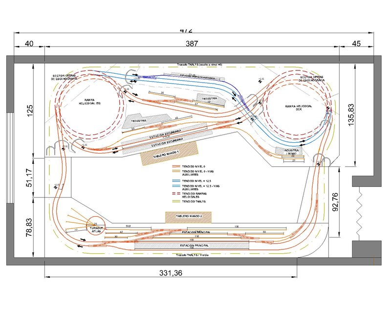

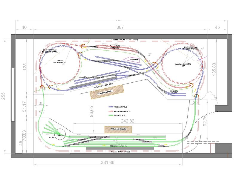

Es por todo esto que, desisto de mostrar mi tren rodante, me da verguenza, pero subo los planos que estoy diseñando para armar en un cuarto pequeño de mi casa.
Adjunto también un corte con el análisis de la subida del sector mas grande (lo haria con contrapesos, queda un poco baja, pero "es lo que hay" como decimos acá!
El mismo se compone de:
- SECTOR FIJO con 1 estacion de paso y una playa de maniobras amplia
- 2 "PUENTES" que son removibles

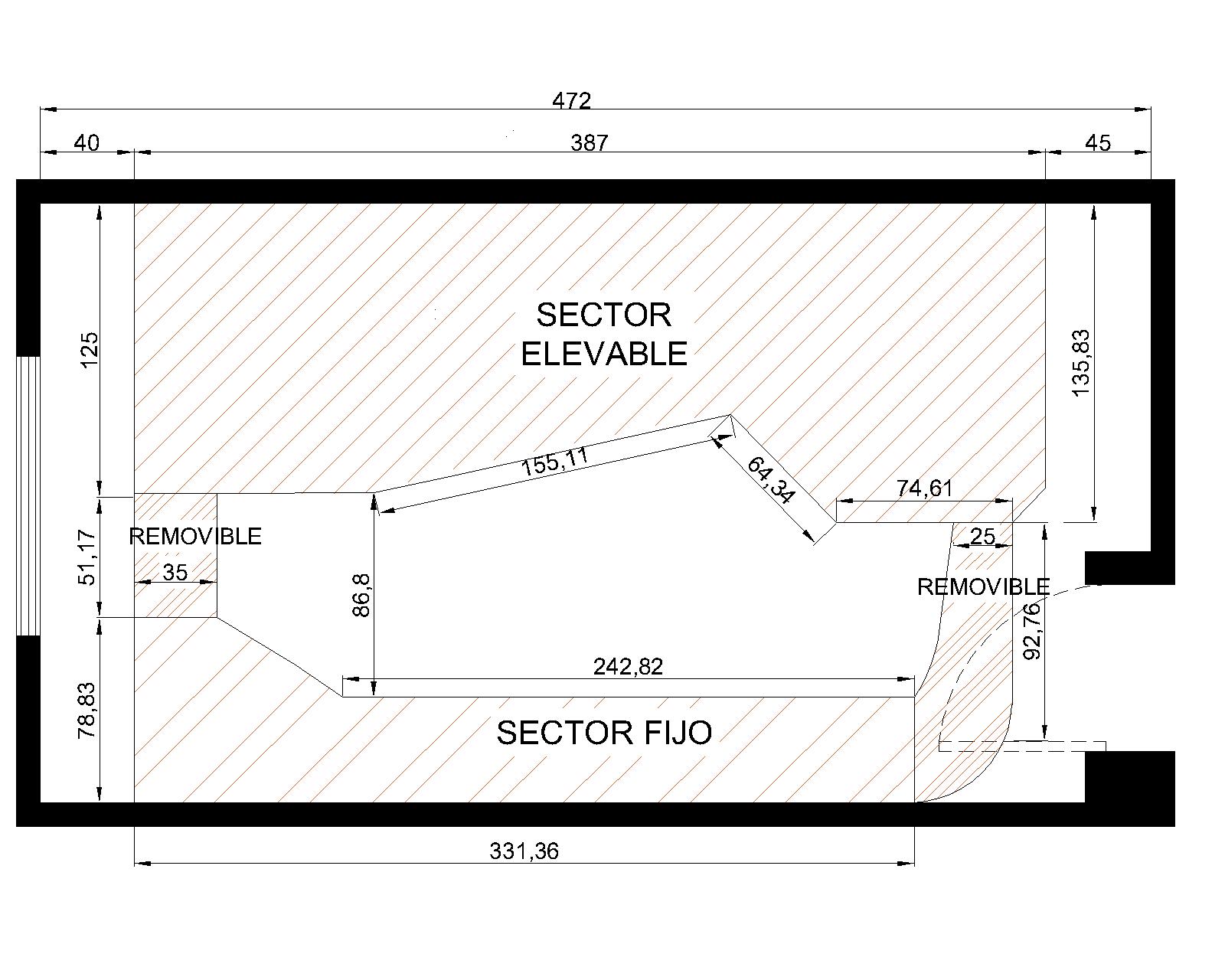

- SECTOR de mayo tamaños que será "elevable" (Tuve qu enegociar con la autoridad domestica, jajaj!!)
Los tendidos serian:
- 1 a Nivel 0 en la seccion mayor y otro en la seccion fija
- 1 a nivel + 12,50 (en rojo) al que se llega mediante 2 Rampas helicoidales
- 1 circuito Independiente para una formacion "Thalys" que me regalaron y no veo manera de "mezclarla " con los otros componentes, es mas ni sé si le haria una estacion, lo haria pasar de vez en cuando...
Las dudas que tengo y les pido en lo posible ayuda / consejos:
- Estacion oculta (se que son muy convenientes) pero aun no tengo los recursos para armarla.
- Sentido de circulacion: No puse doble via debido al tamaño de la maqueta, Se pueden circular los trenes en un solo sentido ? Yo haria el armado seccionando por el metodo de "Cantones"
- Digitalizacion, Tengo hace años un sistema DIGITRAX.. aun no he convertido ninguna locomotora.. no sé si me conviene arrancar armando todo ANALOGICO, y luego pasarlo a digital.
En fin, asi sería mi primer contacto con el Foro
Saludos cordiales, Daniel

¿Estás seguro que con ese espacio que tienes no puedes poner doble vía?
Si circulan en un solo sentido, los trenes siempre entran por un lado de la estación y salen por el otro, es poco realista aunque hay algunos trazados reales que funcionan así.

Voy a hacer una pequeña sugerencia, y es respecto a la puerta de la habitación. Por lo que veo en el plano, no se podrá abrir cuando la maqueta esté en uso. Creo que sería mejor hacer el diseño de forma que la puerta funcione siempre. O si es inevitable bloquearla, que sea en posición abierta. Por seguridad, principalmente.
También opino como Garibolo, en tanta superficie cabe doble vía. Otra cosa es que no la quieras, ahí no digo nada.

Hola Garibolo! Un gusto, y gracias por tu rápida respuesta!
Si, voy a probar como queda con doble via ;)

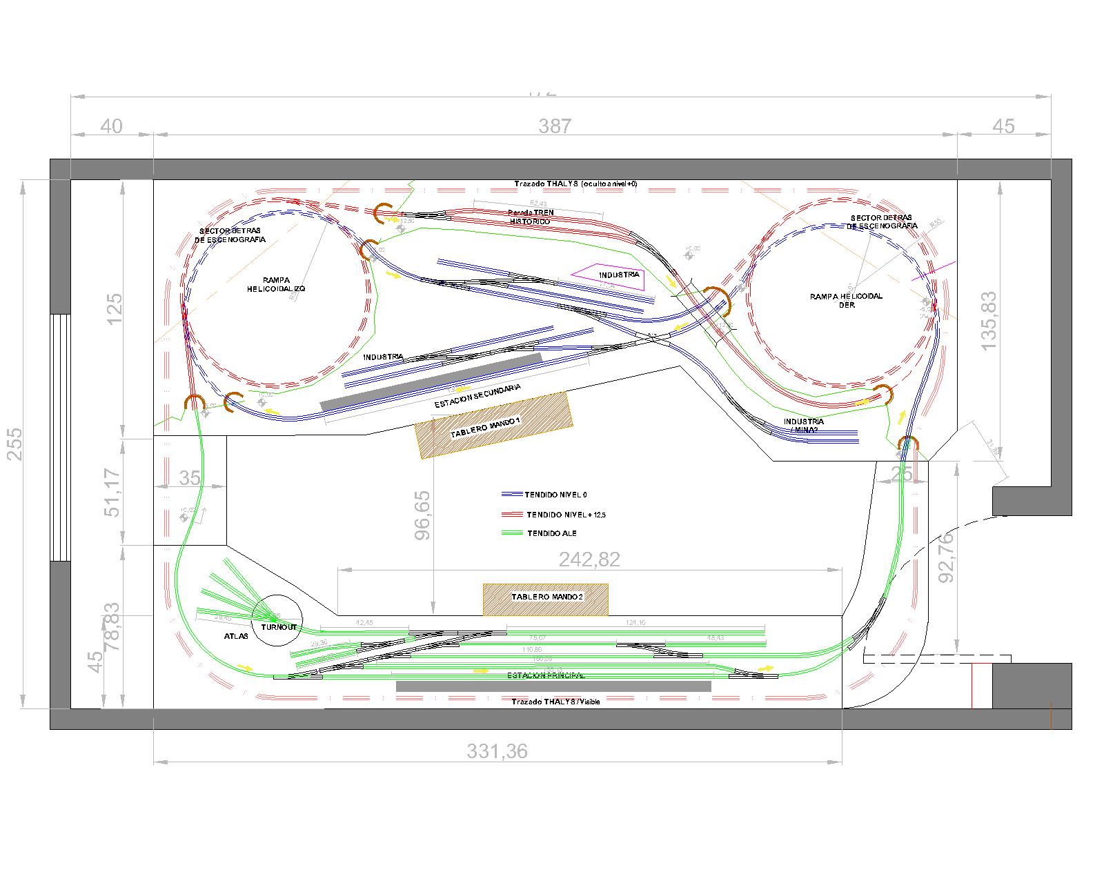

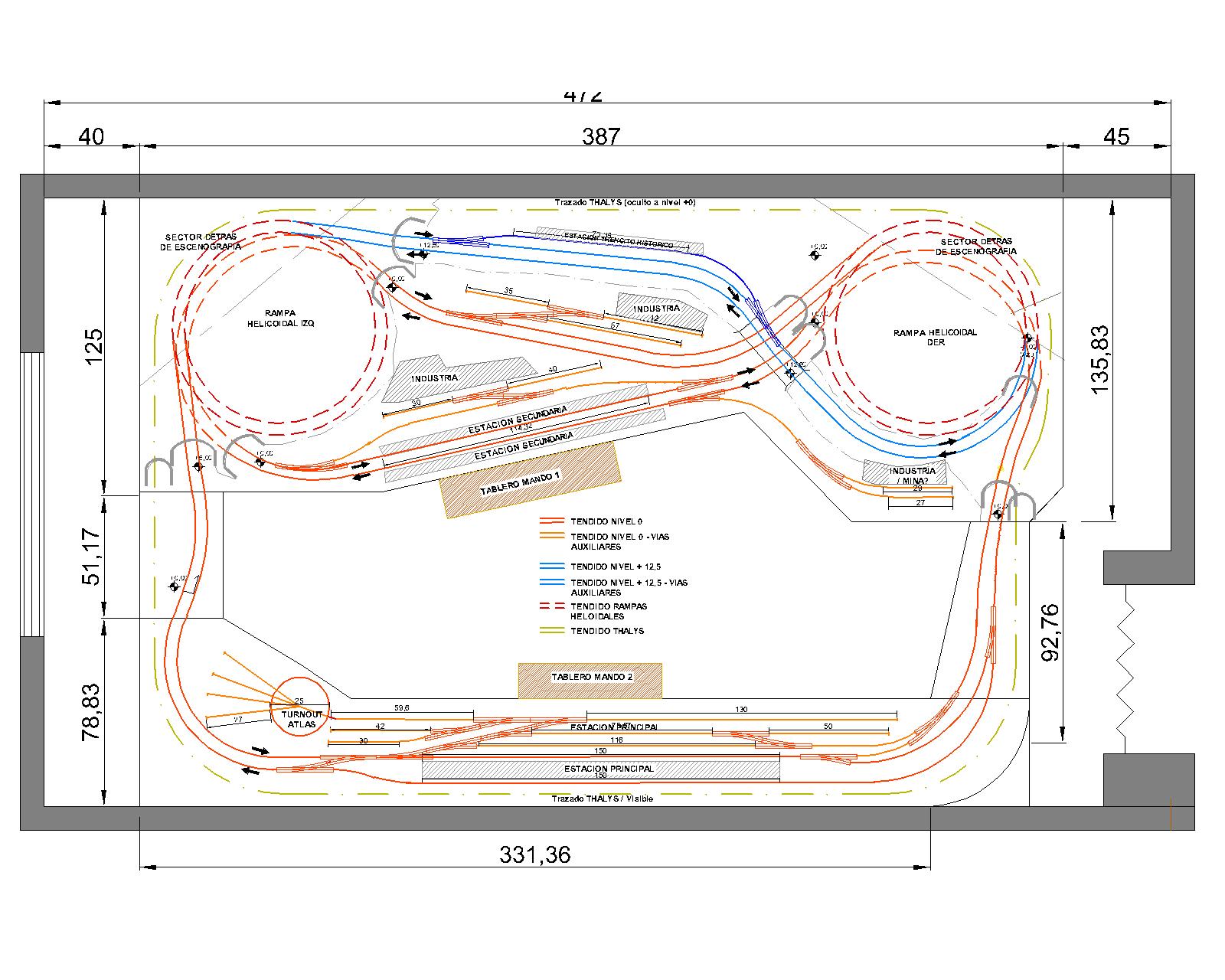

Bueno.. Don Garibolo.. acá me rompí el bocho para armar DOBLE VIA.. que les parece?
Lo que no soy muy experto es como armar los DESVIOS hacia las INDUSTRIAS y PLAYAS.
Sds! Daniel
