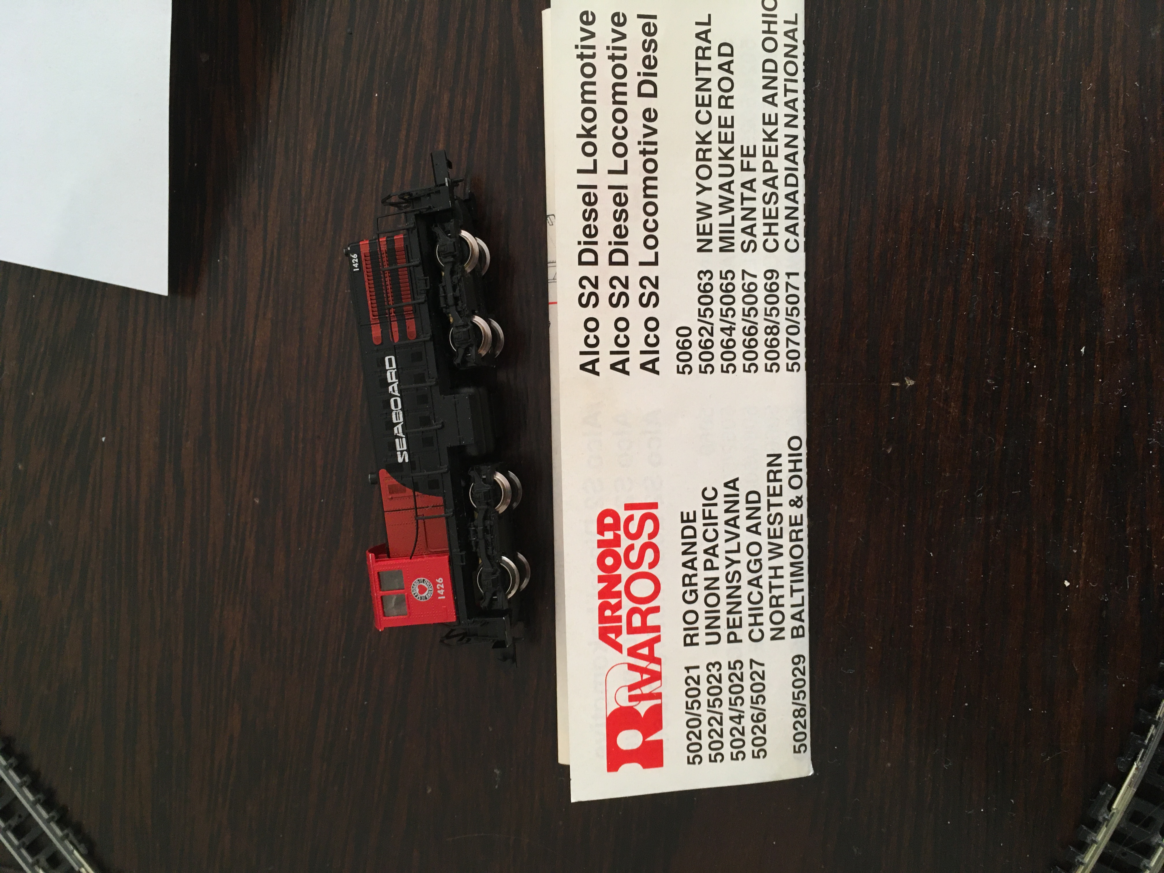

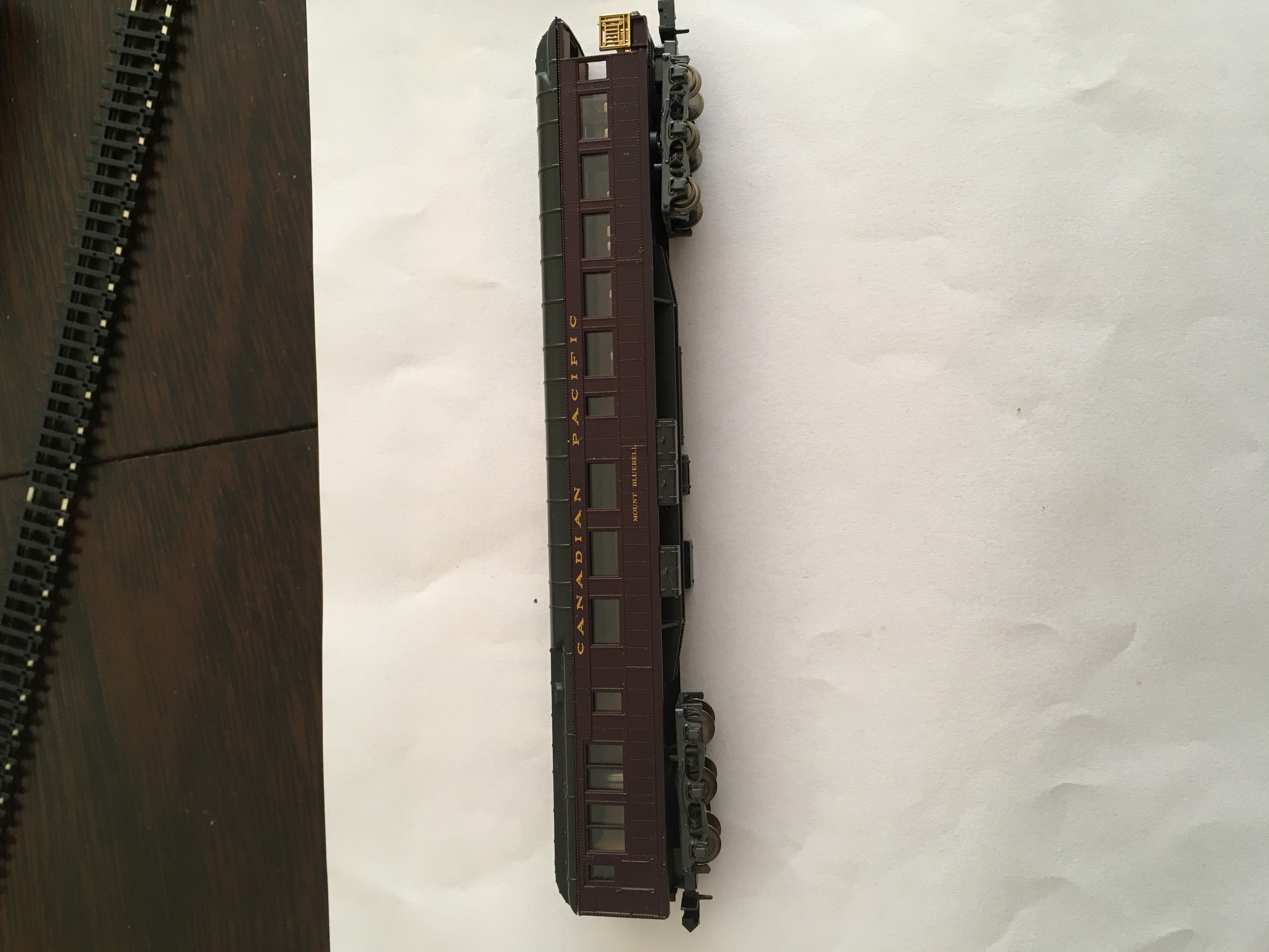

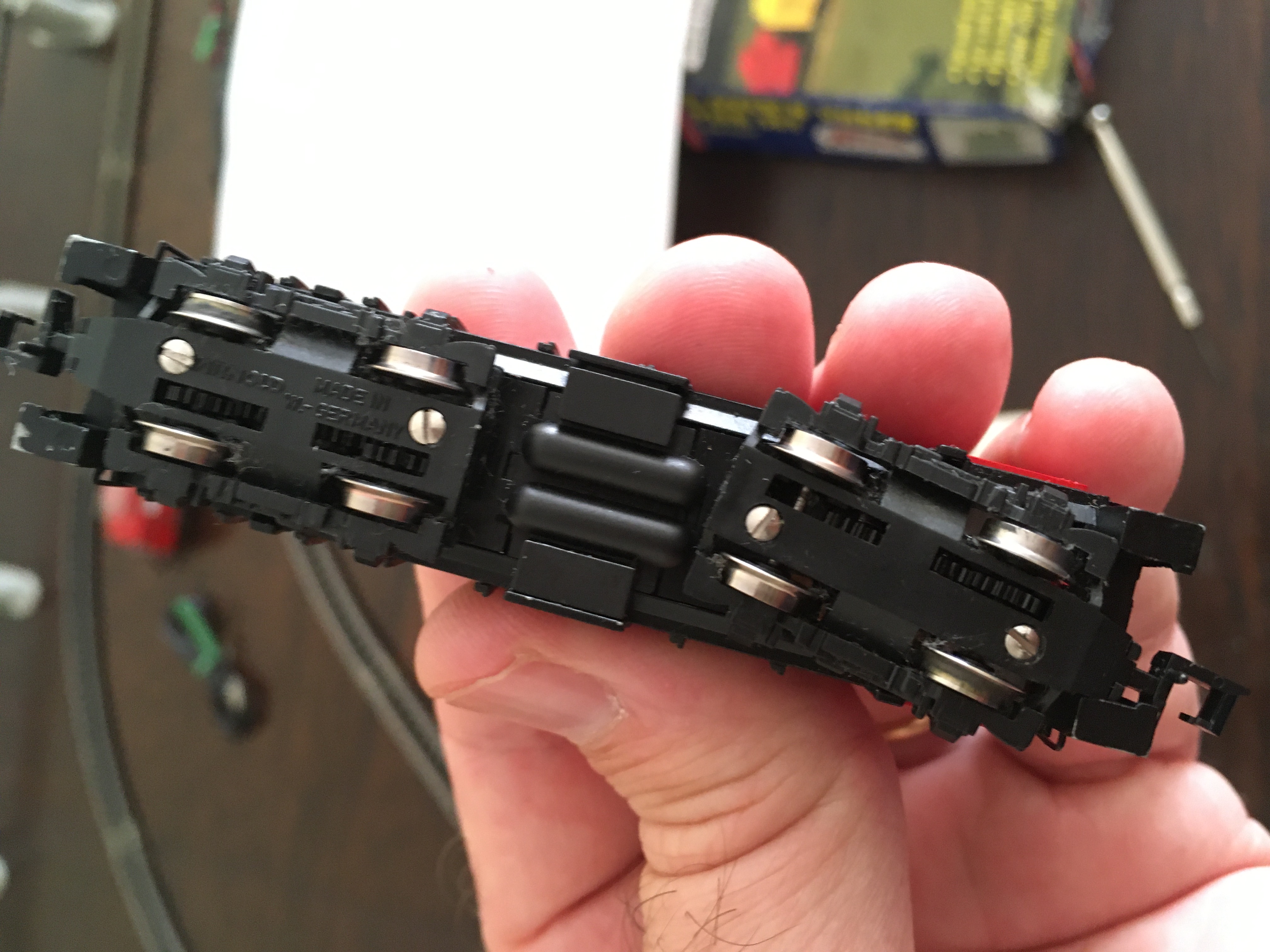

Hola foreros! Tengo una locomotora Arnold-Rivarossi diesel Alco S2 que no sube una pendiente realizada con los pilares de Atlas (son 12 pilares que llegan a 5 cm con pendiente de 2.8% en intervalos de 12 cm aproximadamente. En realidad sube sola o a duras penas con un vagón, con dos ya no sube. Lo curioso es que son vagones de la misma marca y que de acuerdo al fabricante son para usar con esa locomotora (con otros colores). Revisandola creo que tiene aros de goma en una rueda de cada bogie (delantera izquierda y trasera derecha). Alguna sugerencia/experiencia/solución que pueda brindar algún integrante? Adjunto fotos

Y no será que se queda sin corriente? Por que en una foto se aprecia bastante suciedad en las tomas de corriente. Aplicale una buena limpieza y nos cuentas.

Acabo de fijarme en la foto de la parte inferior de la locomotora. Falta un engranaje. Creo que el problema está en la transmisión.
Mensajes: 10
Registrado: 15 Jun 2020 19:17
Que buena vista la suya! Y muchas gracias por sus observaciones. Efectivamente, me fije recien y pareceria que le falta un engranaje. Es mas creo que quedo parte del aro del engranaje montado en el eje. No se en que momento se habra roto. La loco tiene sus años (es de2005) pero no tiene mucho uso ya que recien ahora estoy retomando el hobbie. Pudo haberse roto al intentar subir la pendiente?

Confirmado. Le desarme el bogie y falta ese engranaje.

Ese modelo es uno de los que rompen piñones. De hecho, me atrevo a decir que no sólo tienes roto el más evidente que ha desaparecido, sino que los otros 3 estarán rajados y giran libremente, siendo ese el motivo de la pérdida de potencia. Hay varios artesanos que venden esos piñones (por ejemplo, por ebay) porque por desgracia no es sólo un problema tuyo, sino de muchos, y no sólo de esa locomotora, sino de todas las de su época que comparten diseño de transmisión (MAK, Tractor 3 ejes, Zaragoza, ...)

No se cómo es esa locomotora por dentro, pero lo habitual es que lleven un motor central y dos juegos de engranajes gemelos a cada lado, para cada bogie.
Dependiendo de cuantos engranajes estén rotos, es probable que puedas sacar un juego completo para un bogie. Si además pones los dos ejes con aros de adherencia en el mismo bogie, tendrías una capacidad de tracción razonable. No es una reparación completa, pero te serviría para salir del paso hasta que fueras capaz de conseguir recambios.
