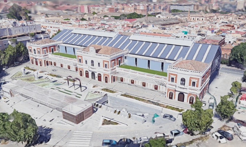

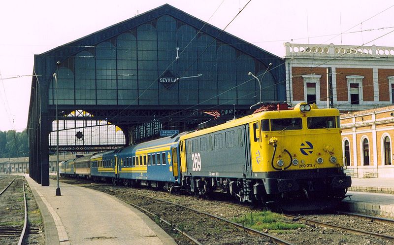

Pues como ya he explicado, me decidí por representar la Antigua Estacion de San Bernardo, también conocida como Estacion de Cadiz. la idea es la de representar tanto el edifico de viajeros, como parte de la playa de vias - maniobras, aunque tenga que recortar, ya que a escala se me pone el conjunto en unos 5 metros minimo, asi que modificare. La escala, como ya comente, es la N.
Estacion San Bernardo. Foto: Wikipedia
Estacion San Bernardo. Foto: Google Maps
conforme vaya avanzando, iré contando para evitar errores, pedir ayuda etc etc,

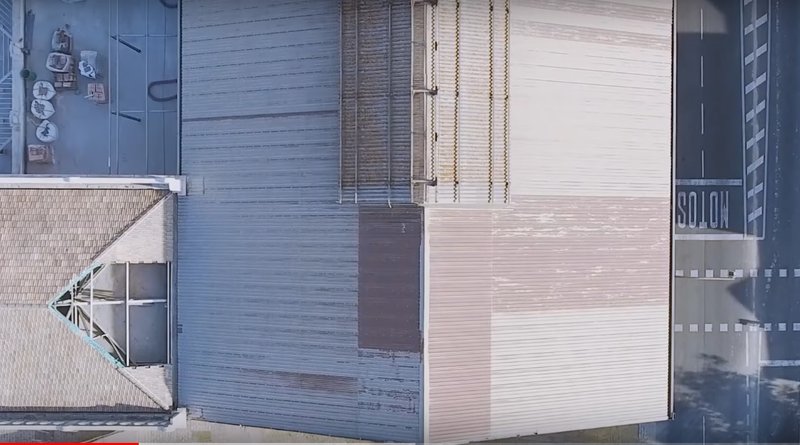

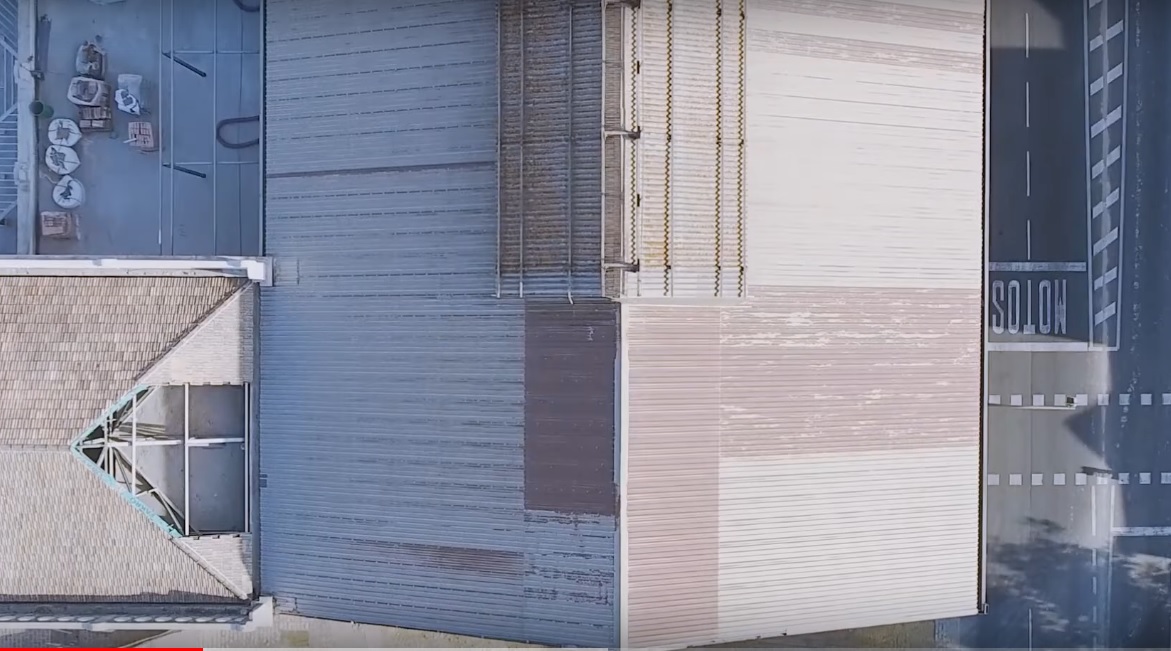

Necesito consejo. Techo de la marquesina (foto adjunta). estoy viendo si utilizan planchas de estaño de 0.2mm y darle la forma, o utilizar placas onduladas de redutex. Por precio sale mas barato las laminas de estaño, pero el ver la terminacion de las otras... caigo en duda.
Foto: Youtube
