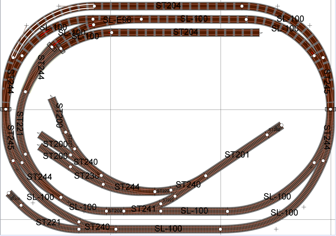

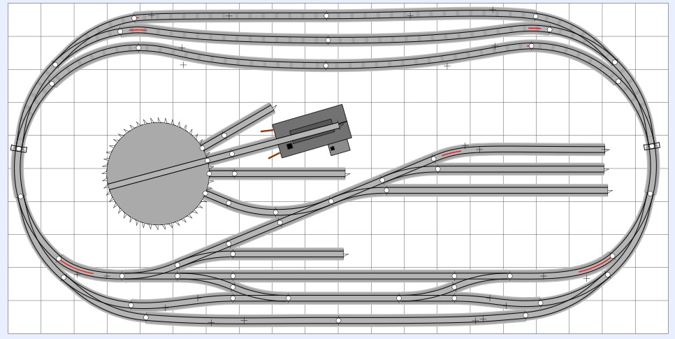

Hola a todos, soy nuevo en el foro y después de ya unos años he conseguido algo de espacio para mi maqueta (que si sale adelante estará en la pared) y hoy os quería presentar el proyecto y algunas ideas que tengo, que a lo mejor a alguno le interesa, (los siguientes planos han ido variando en tamaño debido a que el espacio que me han dejado ha ido cambiando un poco con el tiempo) ademas de aclarar que el espacio del que dispongo es de 2 x 1 metros y estos planos se han hecho utilizando via peco codigo 100
Este fue el primer diseño
Una estacion en curva y otra oculta
el mismo concepto del antior
Un doble ovalo normalito
Aqui intente quitar de la forma de ovalo
Este plano es el único hecho con otra vía que no es peco
aqui intente juntar todo
En estas tres ultimas me base en un plano que vi en el foro

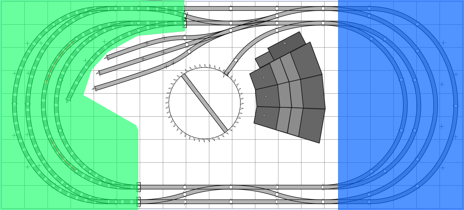

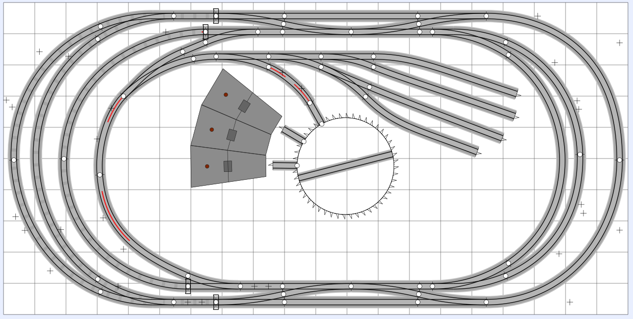

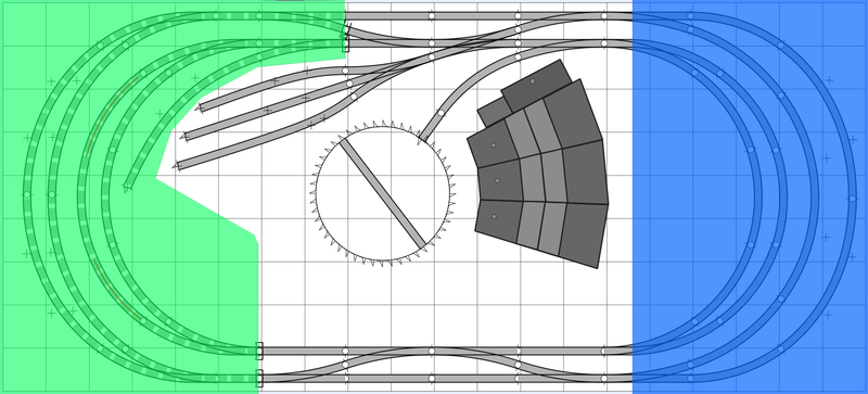

Bueno pues después de pensar un poco y fusionar otro poco mis otros diseños he creado este con vía Fleischmann, haber que os parece y decirme todas vuestras sugerencias (el tamaño del tablero es de 200x90)
Azul: Estación principal
Verde: Estacion oculta

Mensajes: 532
Registrado: 04 Nov 2011 17:03
Buenas
Tampoco soy de los que pueda dar muchos consejos, pero aquí van los míos...
Escala H0 y con las medidas que tienes, demasiadas vías.
Una rotonda come mucho espacio, no te lo aconsejo.
Mira bien en la red porque con tus medidas tienes unas maquetas muy buenas.
P.D.: La caja de iniciación, ¿la has comprado antes de saber el espacio del que ibas a disponer?. Pregunto porque podrías haber comprado N
Mensajes: 179
Ubicación: Donostia
Registrado: 16 Nov 2018 00:35
Buenas, comparto lo que dice Basauri.
¿La estación oculta es en el mismo nivel?
No vas a tener mucho espacio para la decoración. Que aunque no lo parezca, es de lo más importante. Esa rotonda te va a comer mucho espacio.

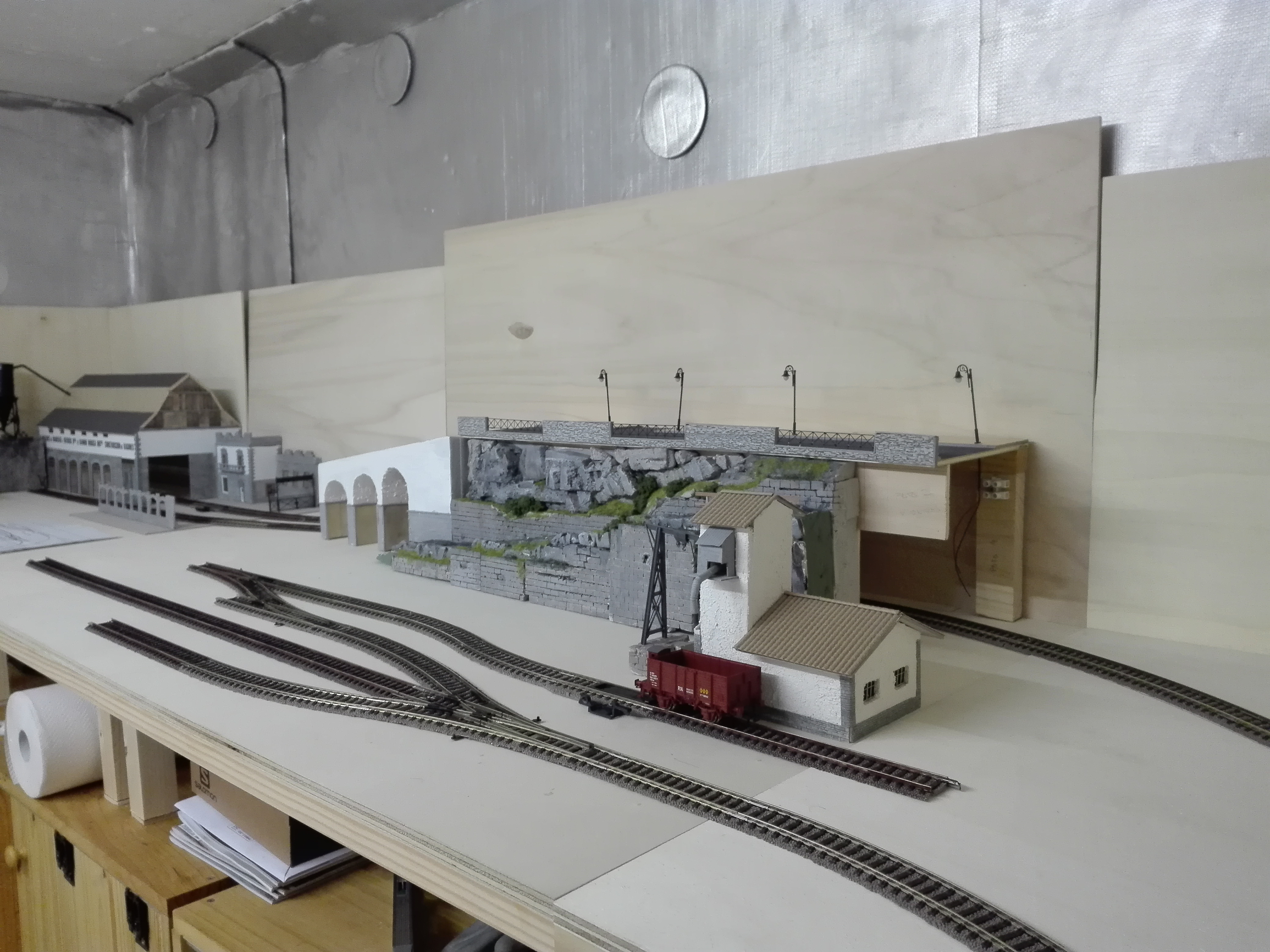

Yo estoy haciendo la maqueta con las vías Profi de Fleischmann (escala H0) y tengo una longitud de 2 metros con 70 centímetros. Mira en las fotos lo que entra. Fíjate lo que ocupa un simple vagón de dos ejes o la locomotorra 281 (Que es de las cortas hablando de longitud) Tienes que tener en cuenta la longitud de tus trenes. No puedes hacer una estación con un anden minúsculo en el que luego no puedan entrar los trenes. La anchura del tablero es de 60 centímetros. Puedes ver el circuito en el hilo que tengo abierto "A punto de arrancar" y también puedes ver los consejos que me han dado los compañeros.

Mensajes: 3328
El problema es que si no nos dices lo que quieres hacer con tus trenes, no te podemos ayudar.
¿Quieres un pequeño óvalo como el que muestras para hacer circular tus locomotoras casi como mantrnimiento?
¿Quieres una pista para hacer carreras de trenes?
¿Quieres simular una explotación parecida a la real?
¿Cómo de largo es tu tren màs largo?
Sin saber eso, los planos son vías unidas.
Calculemos la superficie que vas a usar: 3 × 1,9 (2 x 0,90 más 0,50 por cada lado alrededor). Cualquier maqueta en L de 3 metros por 1,9 con 60 cm de fondo va a ser mucho más práctica. Eso, sin contar con partes removibles.

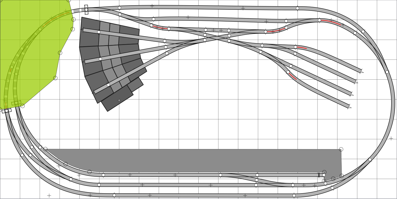

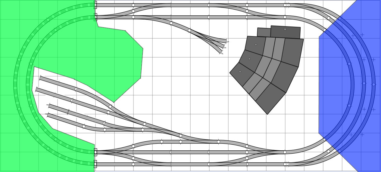

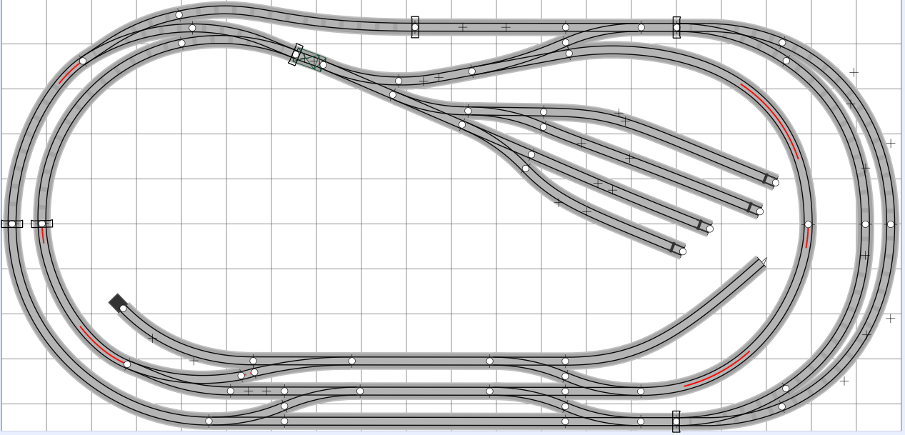

Pues bueno después de darle unas vueltas al diseño y de abusar un poco de los desvíos triple he creado otro diseño. Espero que este no se vea tan sobre poblado de vías. :lol:
Azul: Estación
Verde: Montaña / elevación del terreno

Mensajes: 337
Ubicación: Alto Palancia
Registrado: 03 Jul 2020 13:27
Las estaciones en curva suelen ser mala idea, así en general. Son difíciles de cuadrar, dificultan el enganche de los vagones, etc etc. Puedes acabar harto de ella.
Otro problema que veo, más sutil. En la parte izquierda inferior tienes una playa de vías que acaba muy cerca de la vía principal en túnel. Eso significa que la montaña tendrá que acabar de forma muy brusca, casi en vertical, y creo que estéticamente no puede quedar bien. Es muy normal justificar zonas muy verticales de la maqueta con muretes y terraplenes, pero en esa posición va a quedar estéticamente raro. Quedaría mejor si reduces la montaña a sólo la mitad superior de la curva, o incluso si suprimes la montaña totalmente.

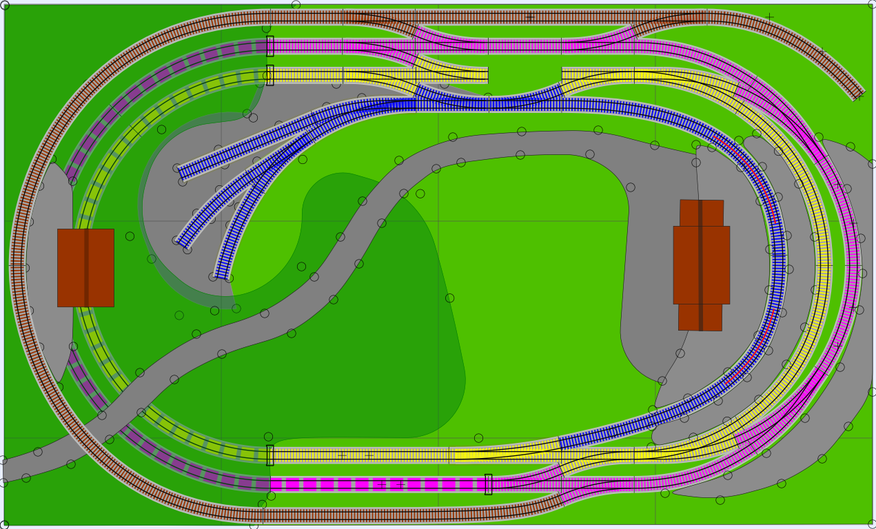

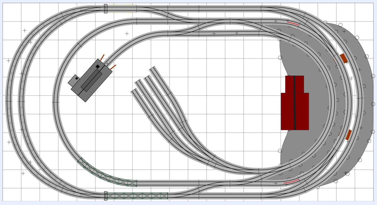

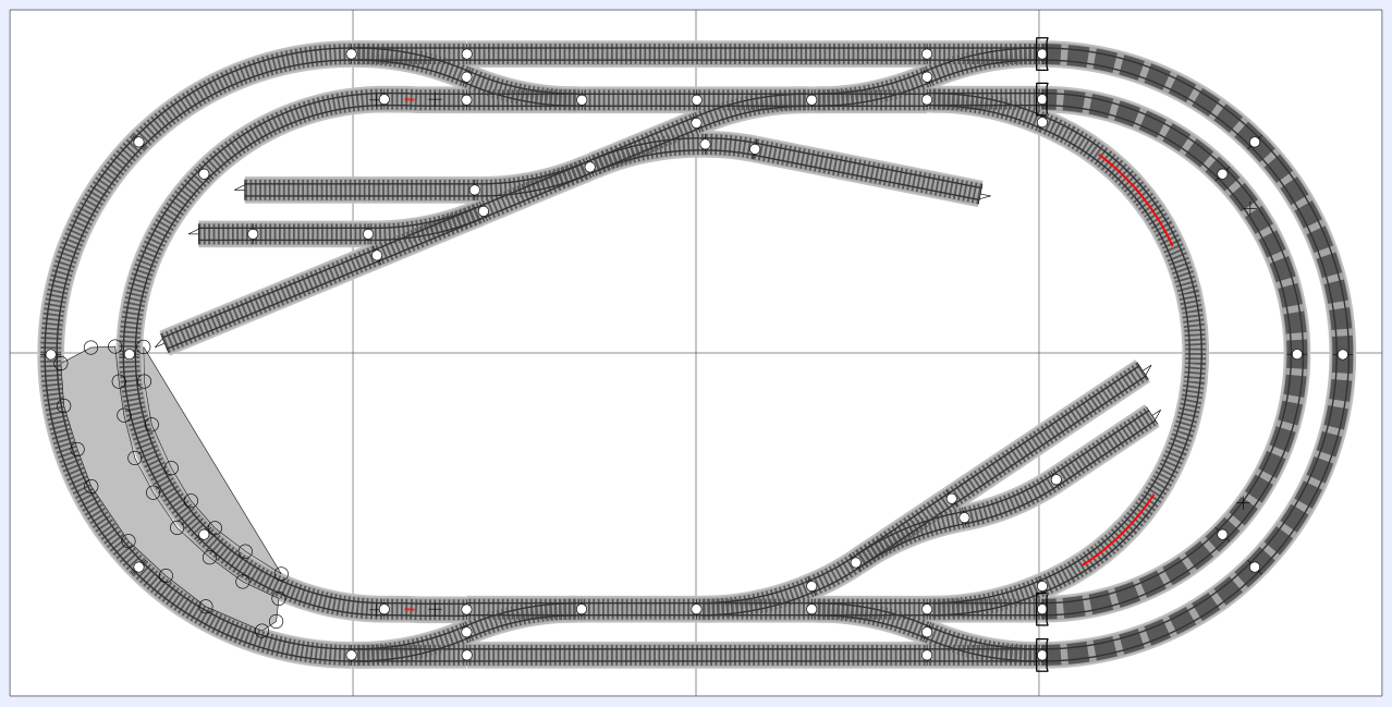

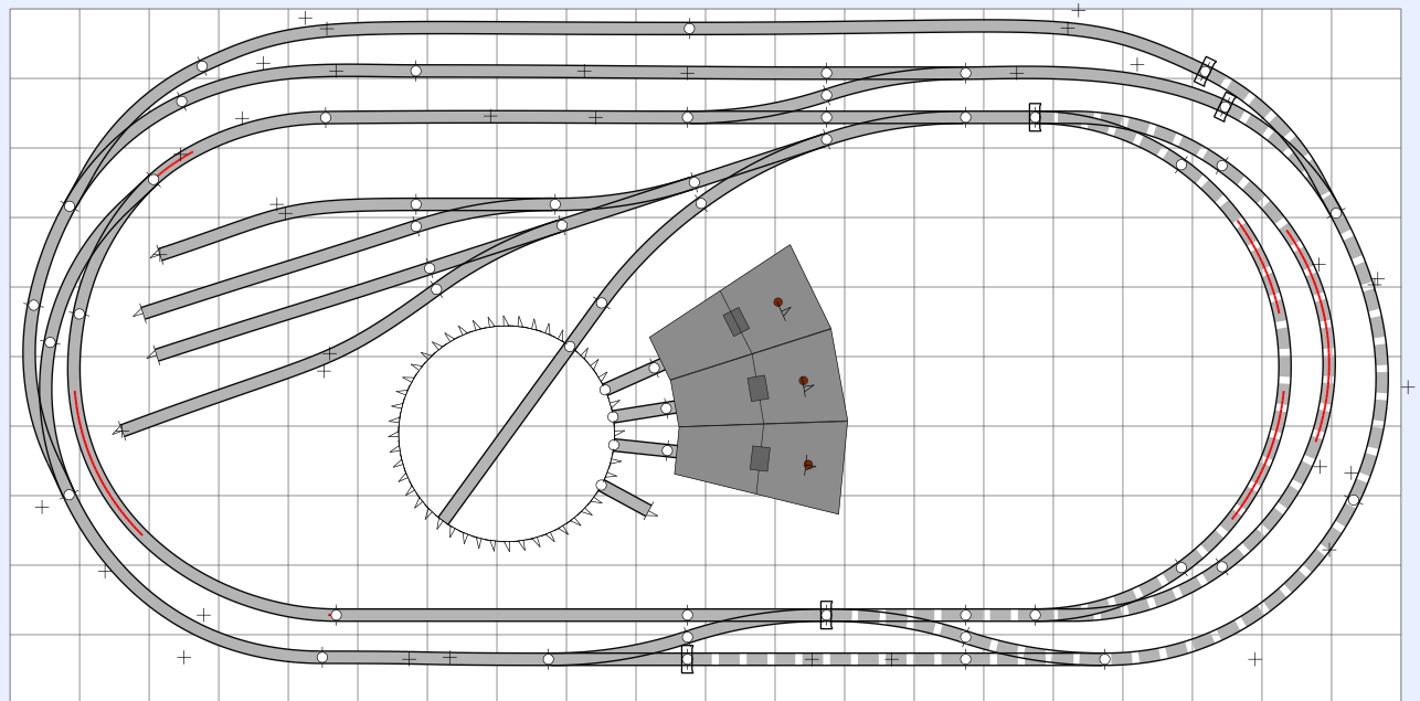

Pues con lo de las sugerencias de la estación en curva (la verdad no me había planteado ese problema :roll: ) he hecho otro diseño, con vías peco estas vez. Es mas simple, con un circuito de un solo ovalo, espero vuestras opiniones y sugerencias :D

Mensajes: 1448
Registrado: 15 Nov 2008 12:26
Hola elmaqui87, no te lo tomes a mal, es un consejo de compañero de afición, pero ninguno de los diseños que planteas me parece real, operativo, vistoso...
Sólo veo una amalgama de vías, la mayoría sin sentido, todas muy cortas (las de paso, las de estacionamiento....), con escasa o poca jugabilidad.
Sobre plano todo cabe, pero ya re adelanto que cuando lo construyes te decepciona.
Si tienes tan poco espacio (200×90) hay que hacer algo sencillo y creible.
Yo estuve años estudiando trazados de este tipo y al final aprendiendo de un sitio y de otro, diseñé y construí una maqueta muy similar pero creo que con cierto criterio.
La mía es de 206x90.
