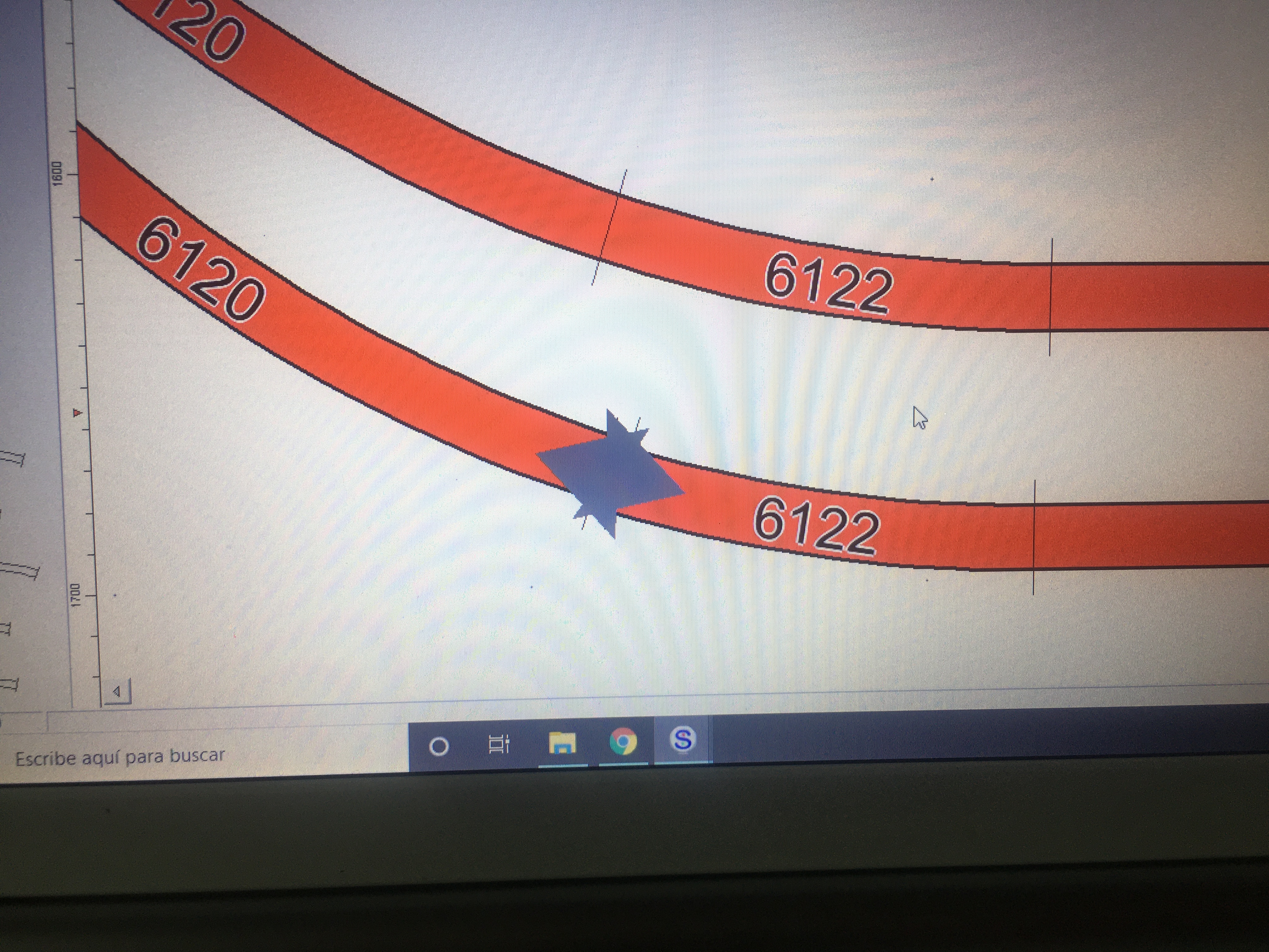

Buenas tardes,
Si me sale asi en el scarm luego en la maqueta no me coincidiran bien las vias?

Buenas noches,
En principio no te coincidirían las uniones de las vías. Efectivamente.
Yo me "he pegado" muchas horas con ese programa y siempre he intentado que coincidan las uniones por si las moscas.
No he probado a intentar montar vías con el diseño sin que coincida (como te ocurre en la imagen que pones)

No te preocupes porque no te coincidan perfectamente las vías. Es una cuestión de algún mm., que luego, sobre el terreno, ni se nota. Te lo digo por propia experiencia.
