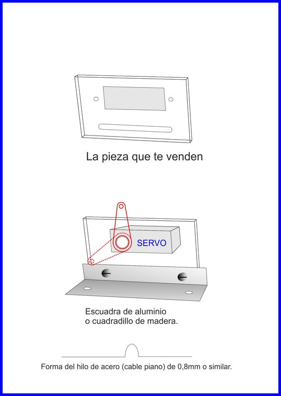

He hecho un boceto rapidito para tratar de sacar de aclarar como se monta un servo con el soporte de acrilico de Aliexpress.
La pieza que te suministran es metacrilato con los orificios para la fijacion del servo al soporte y un coliso en la parte baja para la fijación de una escuadra o cuadradillo de madera y poderlo coger de nuestra base (la maqueta) sea por arriba (ocupara una barbaridad y será un pegote) o bien culto en la parte de abajo.
La tracción ha de realizarse con un hilo de acero que se llama cuerda piano y es muy rigido por ello se le hace ese "puente" para que cuando llegue el desvio a su tope, si el servo sigue empujando que tenga un lugar por donde pueda ceder. Al reves igual, es decir si tira y ya ha llegado al final .... cederá el alambre por donde hemos indicado.
Debeis tener en cuenta que un servo se puede programar la velocidad de accionamiento y el recorrido que debe realizar, por lo que una vez programado es solo accionarlo y mantenerlo limpio y a salvo de suciedad.
Hay soportes mucho mas caros de aluminio y por supuesto con mejor presentación, cada uno que elija lo que mas le gusta pero estabamos en la tesitura de gastarnos .... lo justisimo.
Roberto.
PD.: Si poneis soporte servos en Sangoogle ... encontrareis tropecientas fotos.

hola Campero,
muchas gracias por la explicación y el dibujo. ahora lo veo mucho mas claro
un saludo

No sé si es que es problema mío que no acabo de entender cómo se acopla este soporte al desvío pero, a primera vista, le encuentro un problema.. Me explico.
Entiendo que eje de giro del servo debería quedar en una posición perpendicular al plano de desplazamiento del espadín del desvío, a fin de que el brazo del servo se acople correctamente y no fuerce al espadín fuera de ese plano cuando el brazo se mueva. A esa conclusión llegué tras mis primeros experimentos con soportes de servos a partir de videos de YouTube.
No sé si estoy equivocado pero esa condición no veo que se dé con este soporte.
Nota 14 Ago 2020 23:23
Mensajes: 893
Ubicación: Alcorcon
Registrado: 19 Jun 2009 10:42
El servo empuja o contrae el giro.
Imaginate el freno de una bici.
Es el cable que corre por el INTERIOR de la funda el que comprime o suelta las zapatas dependiendo de la fuerza que ejerzas. Si lo sacas del manillar, lo pongas donde lo pongas hace su función.
Pues aqui igual, puedes poner el servo a 1 metro de distancia con lo que deberás elegir el camino de tu GUIA por donde se deslizará el hilo de acero hasta el desvio.
Si pones el servo abajo el desvio tiene un recorrido longitudinal y es como si empujases manualmente el mecanismo que hace el desvio.
Te dejo una imagenes que creo que te sacaran de dudas, ademas tiene colocado un microruptor para el semaforo. Este puede atacar un relé y asi además del semaforo poder polarizar el corazon del desvio.
http://www.youtube.com/watch?v=JBxk83N7fi4
Roberto.
