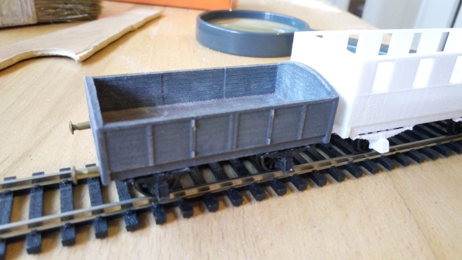

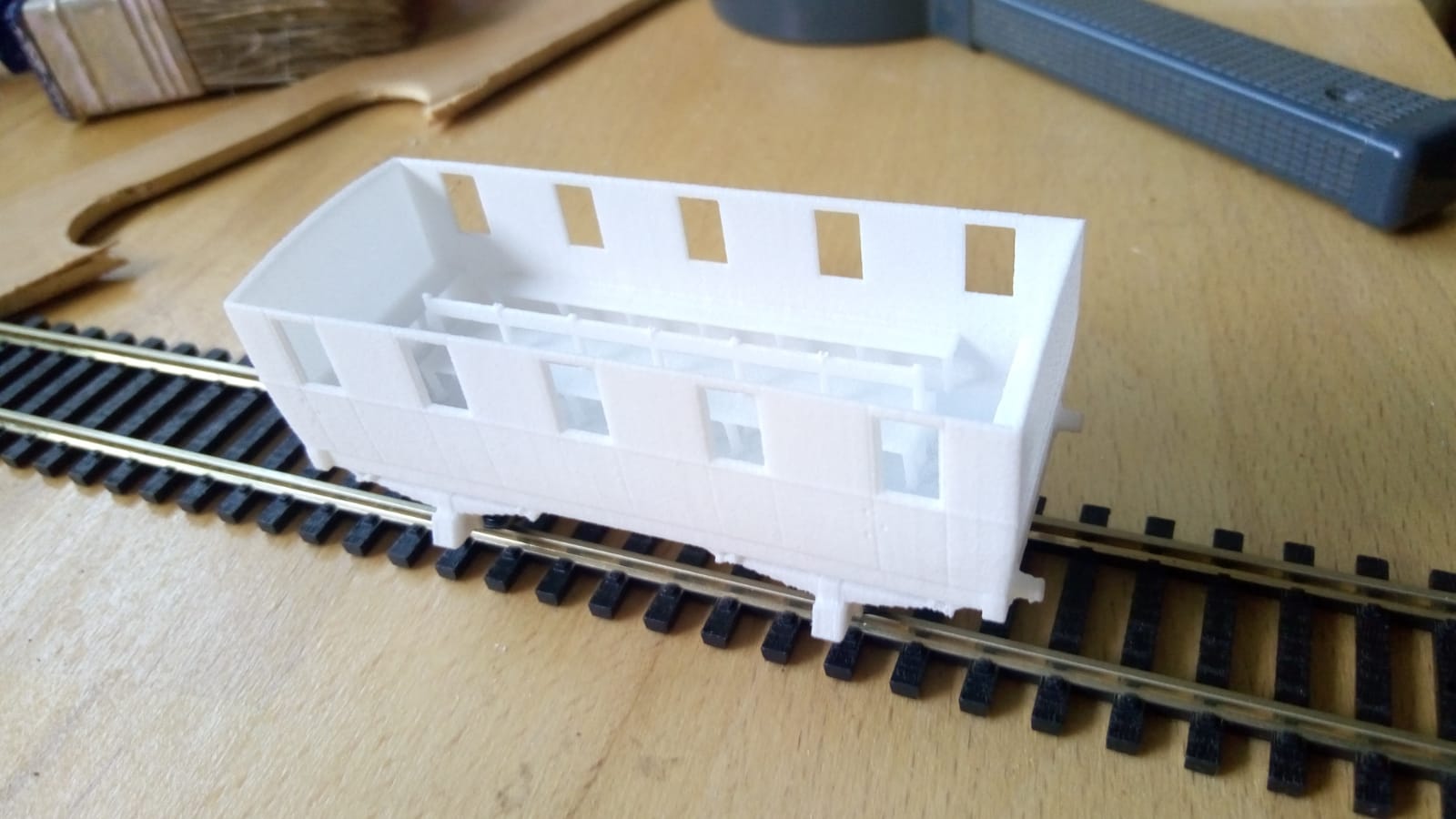

Y bueno, ya he soltado la turra. Pongo por aquí una de mis primeras ñapas. Un saludo.
Mensajes: 3177

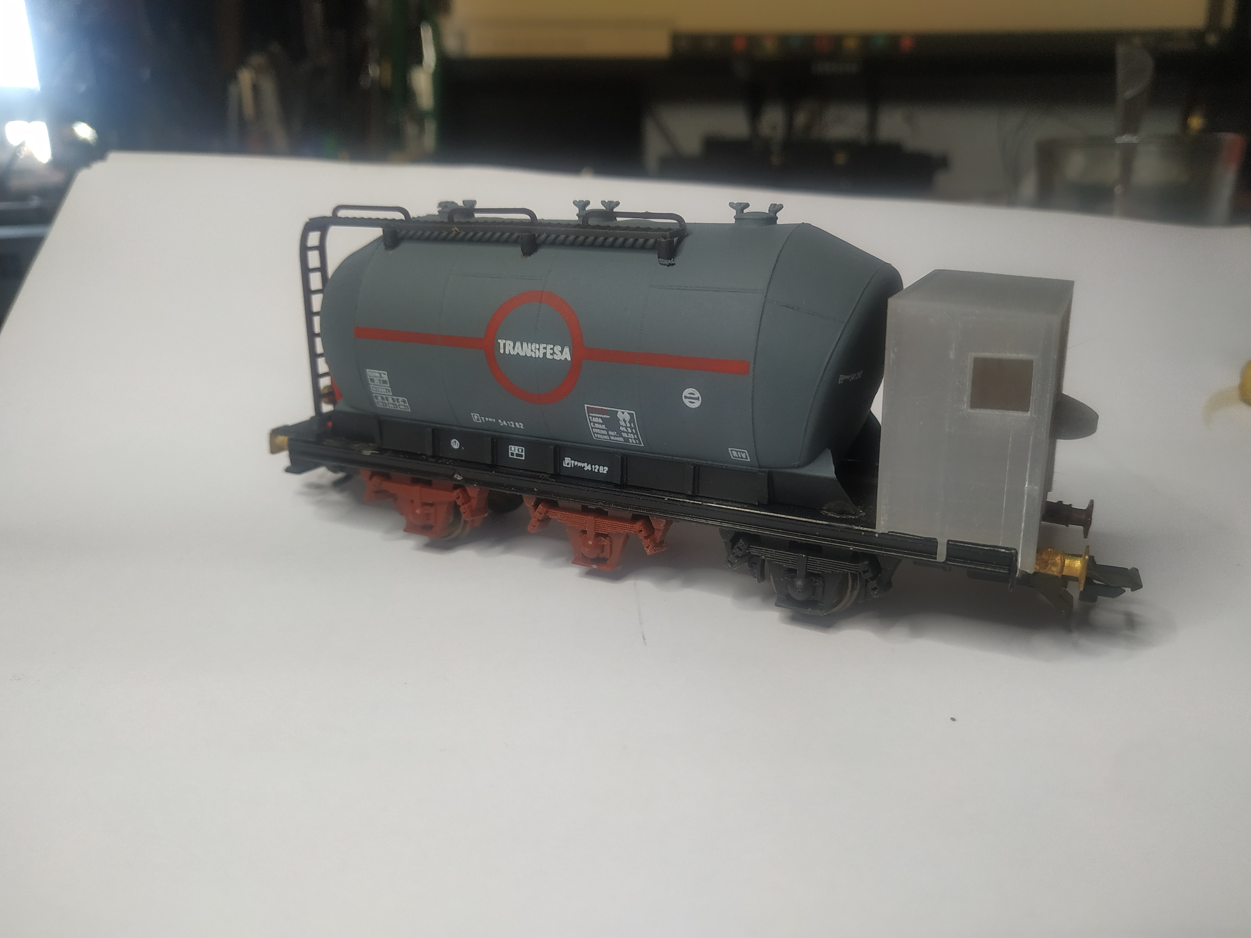

La primera pieza que realicé fue una garita para una tolva de pulverulentos de 3 ejes de electrotren (si, aquellas de antaño). Las mejoras comprenden sustitución de rodales, ejes, colocación de cinemáticas y topes de latón y con el 3D... Una garita rara.
La primera en la frente: pude comprobar que la pieza salía con estriados no deseados y estoy en fase de hacerle una mejora a la impresora para poder realizar una impresión mejor (y recuperar algun perfil de la garita que se ha perdido por el camino :lol: )
Espero algún día poder mostrar la tolva finalizada y con su decoración cambiada. Aún queda.

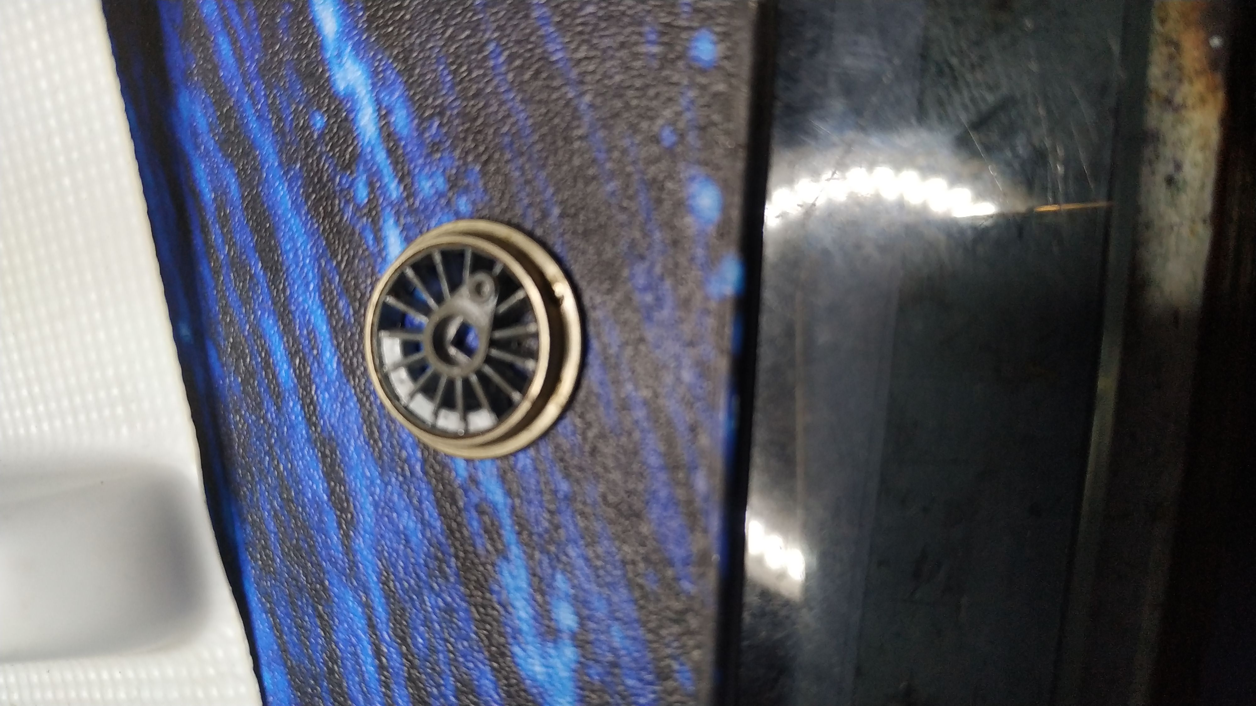

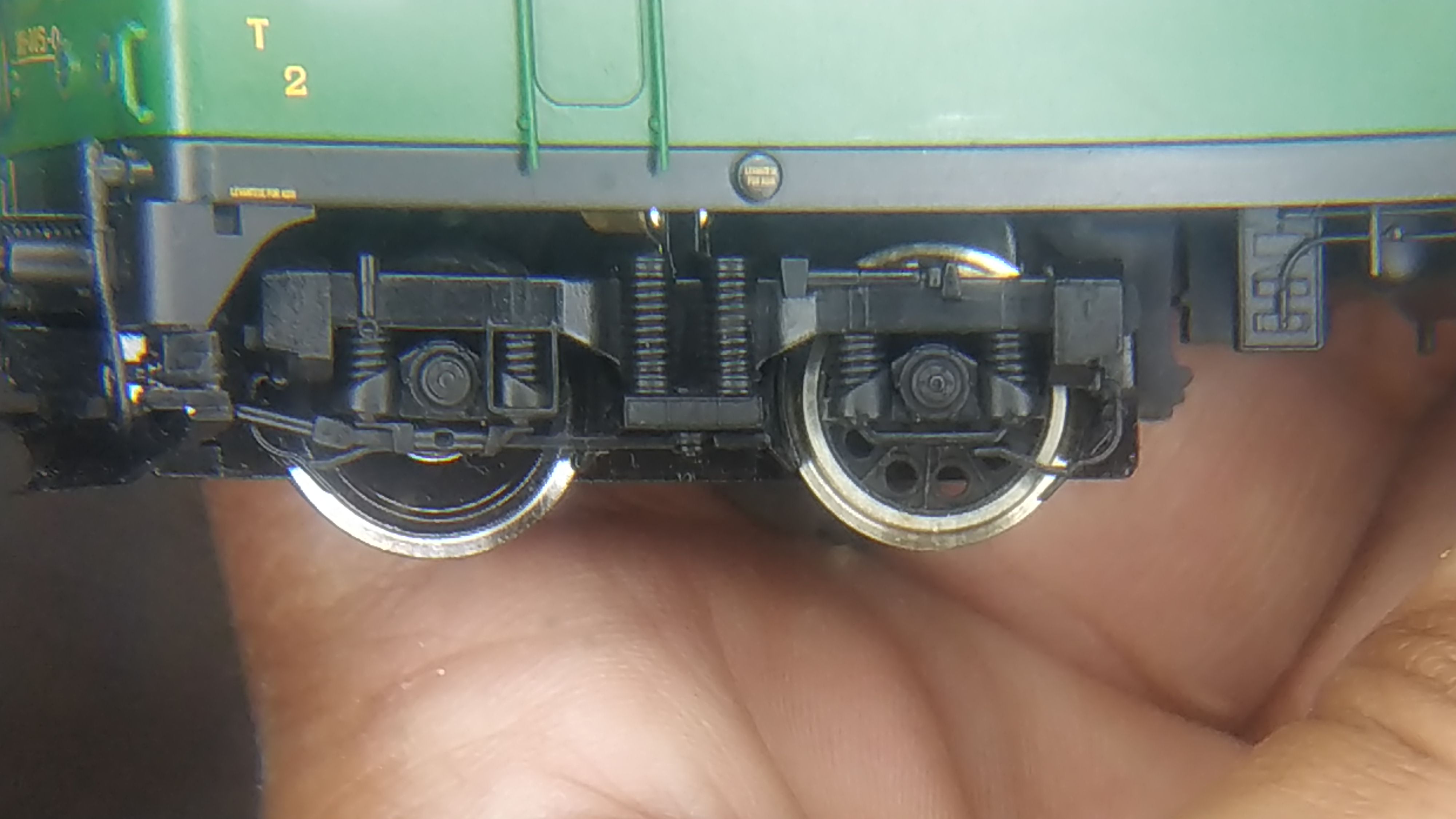

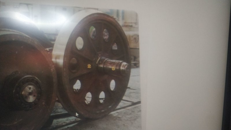

Aprovecho la ocasión para enseñaros otro proyecto ya bastante avanzado, lo enseñé en el hilo de 7700 y sus creaciones en 3D, pero lo añado aquí y lo borro de allí, para no embarullar.

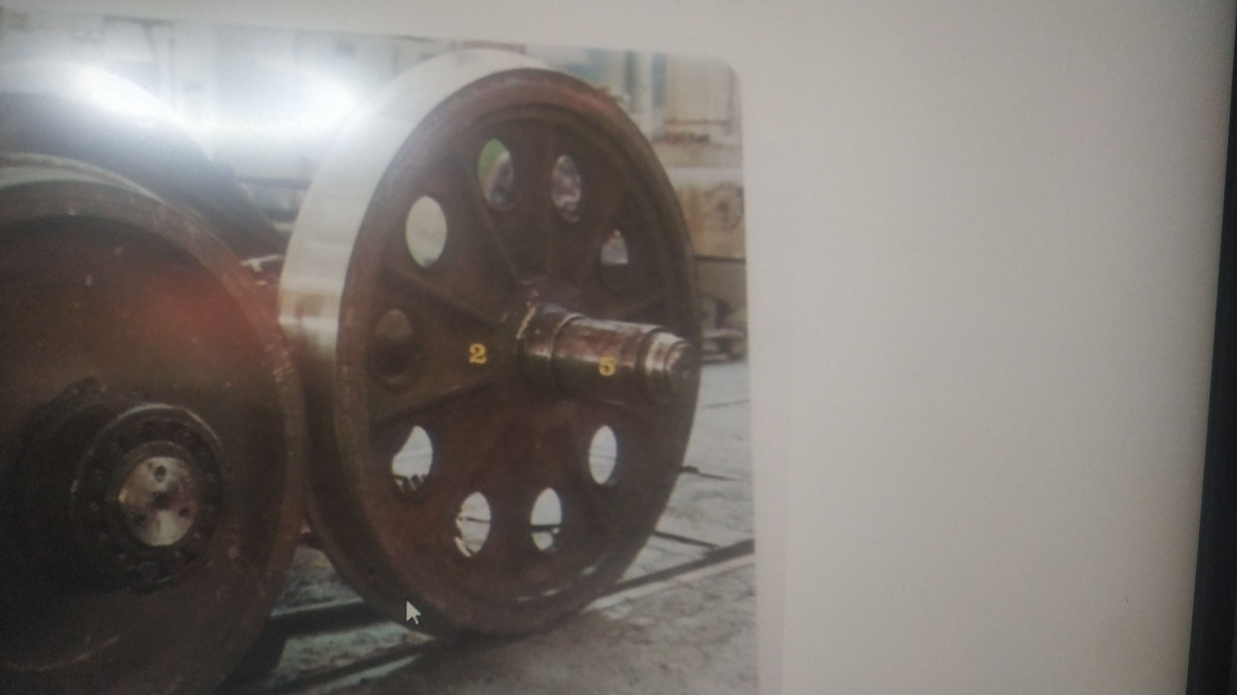

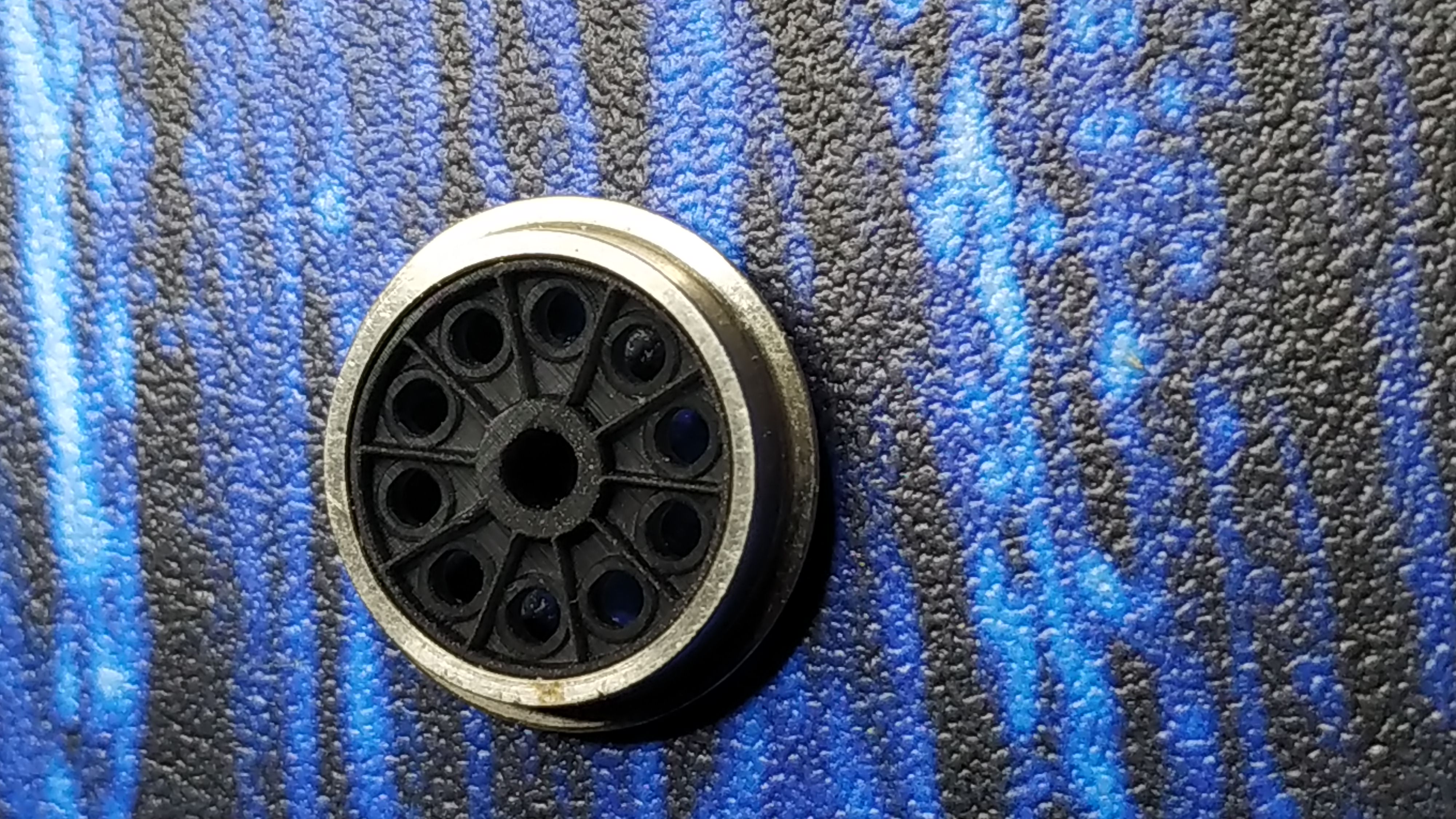

Se trata de las ruedas para la japonesa bitensión de origen, desconozco el nombre técnico de estas ruedas, pero son con nervios de refuerzo a modo de radio y orificios, alguna explicación técnica tendrá su uso, pero esa historia la desconozco. El caso es que son muy vistosas y en el caso del bogie original de las japonesas deja la rueda lo suficientemente al descubierto como para intentar hacer este curioso detalle.
En su día pensé simplemente en hacer agujeros a la rueda original, pero ni es tan fácil practicar 10 agujeros en la llanta de forma que quedarán equidistantes y en la pista posición con respecto al radio. El caso es que gracias al 3D me ha resultado bastante sencillo, solo hice una primera prueba y con la corrección de medidas la segunda ya iba como anillo al dedo.
La llanta que he usado es procedente de ruedas romford motrices de 14mm, las cuales se desllantan bastante bien del centro de la rueda, aparte son RP25 y de una aleación excelente para ruedas.
Os dejo por aquí unas imágenes. Estoy deseoso de acabar este trabajo y pasar al siguiente, espero que sea en esta semana.

Las ruedas, de cine.

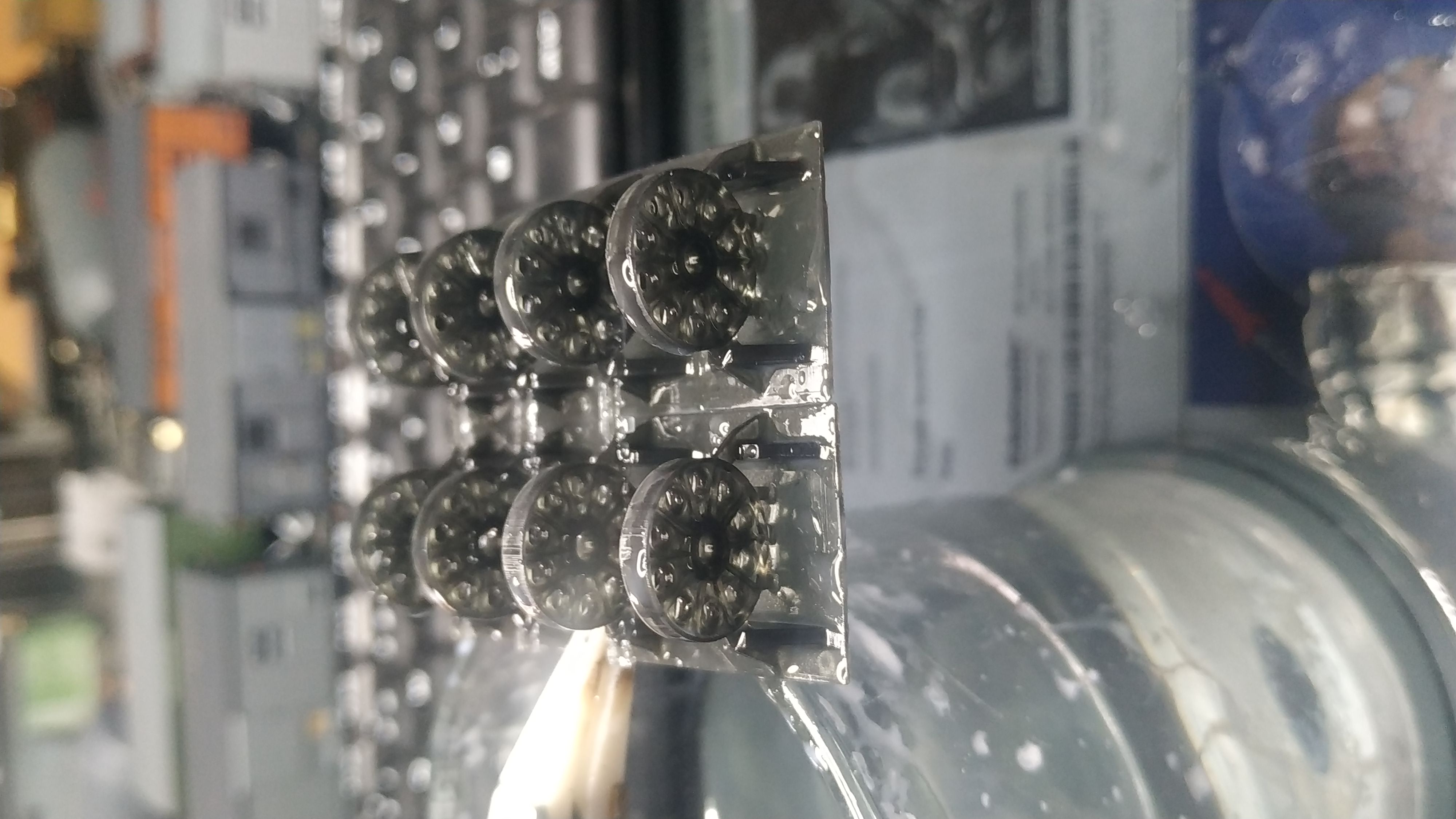

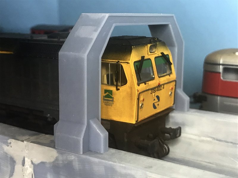

bakertalgo escribió:
...le diré que se pase por el hilo y nos dé su opinión o deje alguna foto de sus trabajos. No imprime a la máxima resolución nunca y las piezas las deja perfectas.
Habitualmente imprimo en 0.05, y este es un ejemplo de pieza impresa tal cual esta montada, ni inclinada ni nada.
