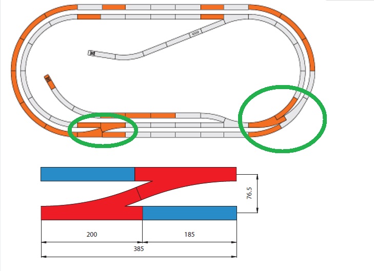

Hola a todos. He empezado un circuito de pruebas con roco geolíne H0. Tengo montado dos óvalos, uno con radio 3 y otro radio 2. Necesito conectar los 2 óvalos, y no se como hacerlo. Me imagino que conectando 2 desvios; pero al hacerlo con escarm no hay manera de cuadrar lo.
Me podéis ayudar ?. Gracias.

Mira a ver si te vale esto:
Doble óvalo Roco Geoline.jpg (65.34 KiB) Visto 594 veces
En el caso de agujas rectas, las rectas de compensación son de 185 mm (61111)
En el caso de las agujas curvas, está pensado para R3 y R4.
Saludos José María KPEV

Perfecto, el doble ovalo, uno radio 2 y el otro radio 3. Los comunico 2 cambios rectos a izquierdas. Tal me indicase.
El cambio en curva queda para más adelante.
