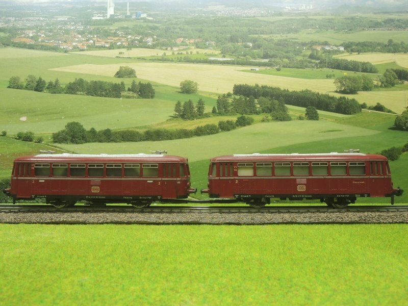

Me he comprado de segunda mano el ferrobús Fleischmann que véis en la foto adjunta. Al recibirlo me doy cuenta de que la carrocería del vagón motor está suelta. Si se deja caer se queda en su posición y no se nota nada, pero si se coge con la mano te la llevas suelta y el chasis se queda en la vía. La cuestión es que por más que miro, no veo nada roto, o un tornillo que falte, o alguna indicación de cómo debería engancharse. Así que me gustaría que algún forero que tenga el mismo ferrobús me diera algo de información al respecto, a ver si esto es normal o no.
Por otra parte, estoy pensando en "españolizarlo", ya que el ferrobús español equivalente es muy parecido. ¿Algún consejo al respecto?

la carroceria i el chasis se unen con la pieza de los tres focos, que se desplaza por la corredera de un tornillo en la parte inferior del chasis, i cuando los focos penetran en la carroceria la sujetan.
Mensajes: 1889
Registrado: 18 Mar 2018 20:42
Abajo en cada extremo lleva unas chapas con un tornillo, esas chapas se mueven en el sentido del eje. Tienes que aflojar, echarlas hacia los topes y después aprietas los tornillos. Es decir apretando los tornillos no enganchas lo de arriba, solo aprietas la chapa. Hay que sujetar desplazando la chapa, y luego aprietas para fijar la chapa.
Editado, contestamos los dos al tiempo :)
Mas editado, Hay que cuidar el engrase si va despacio, que te puedes quemar algo

Gracias a los dos por las indicaciones. He podido abrir el remolque y compararlo con el motor, y he visto que me lo han vendido roto...
Como no ha salido excesivamente caro, creo que no reclamaré.
No espero encontrar recambios de algo tan antiguo, así que probablemente cambiaré la pieza rota por la del remolque, que está entera, y lo deje así.
