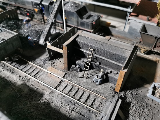

Detalles del depósito de la maqueta de l'Agrupament Ferroviari de Barcelona AFB

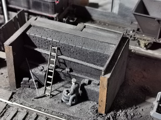

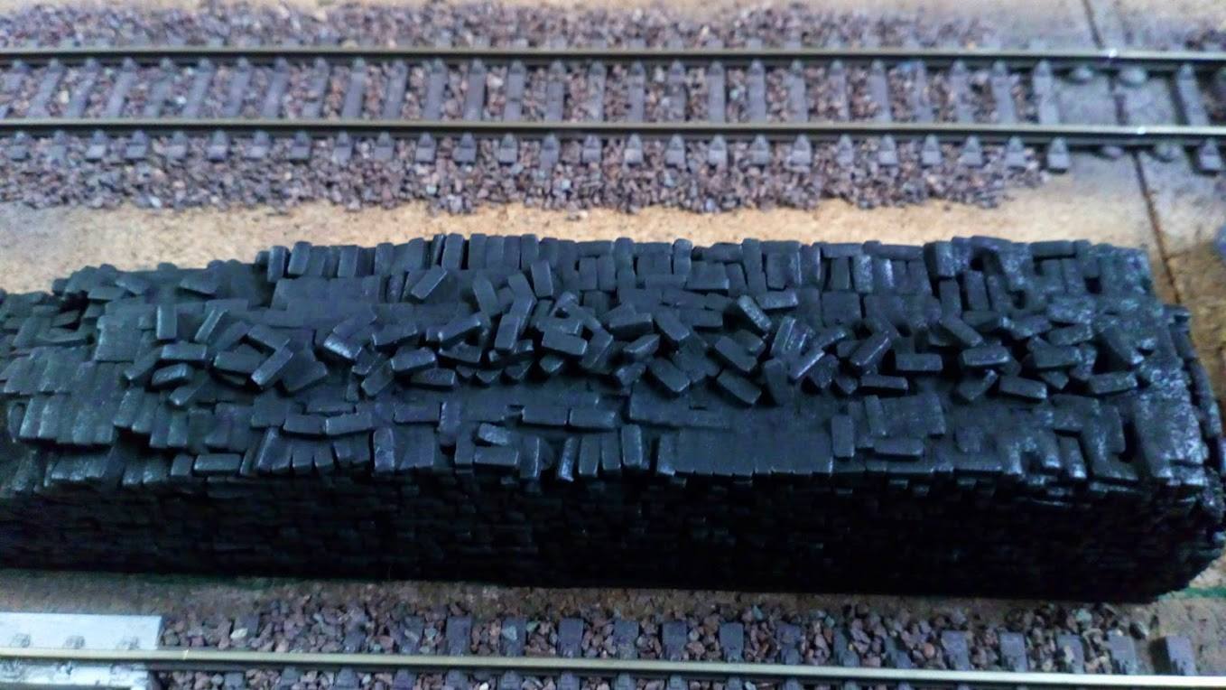

Subo un par de fotos de la carbonera de briquetas que tengo en el depósito de
Vilanova:
Briquetas 1.jpg (206.65 KiB) Visto 1930 veces
Briquetas 2.jpg (192.72 KiB) Visto 1930 veces
Para su imitación usé barras de tiza blanca cuadrada de colegio de toda la vida. Hay que marcar con suavidad
los margenes e irregular almacenaje y luego pegarlas una encima de la otra.
Permite el desgaste de los bordes que se rompían en la realidad.
Luego pintar con mucha paciencia pues el yeso absorve mucho. Usé Humbrol 33 mate y luego pigmentos negros
secos de droguería.

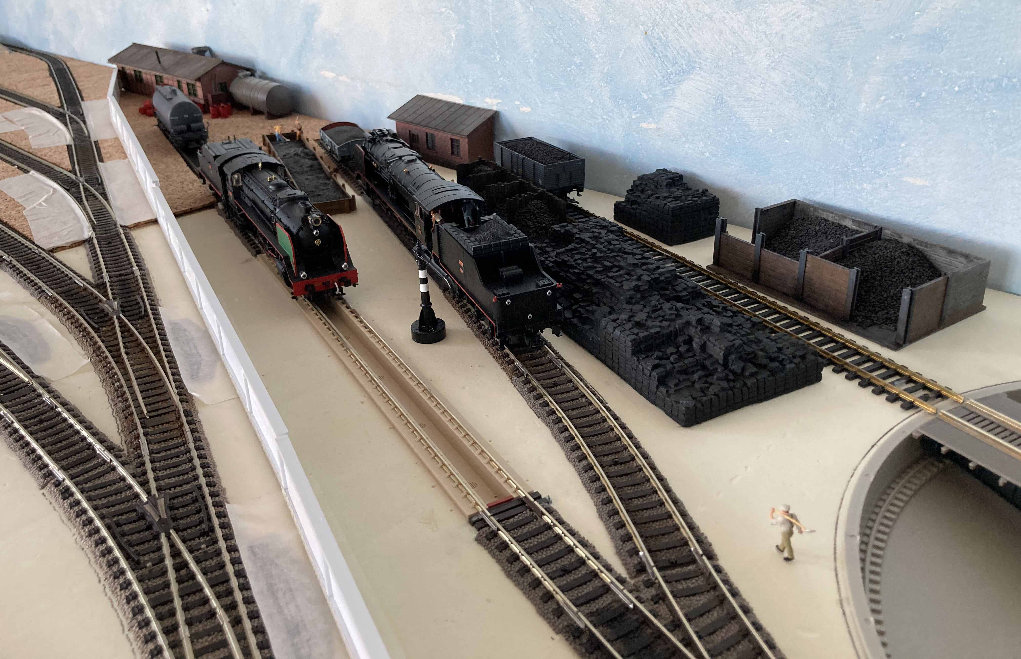

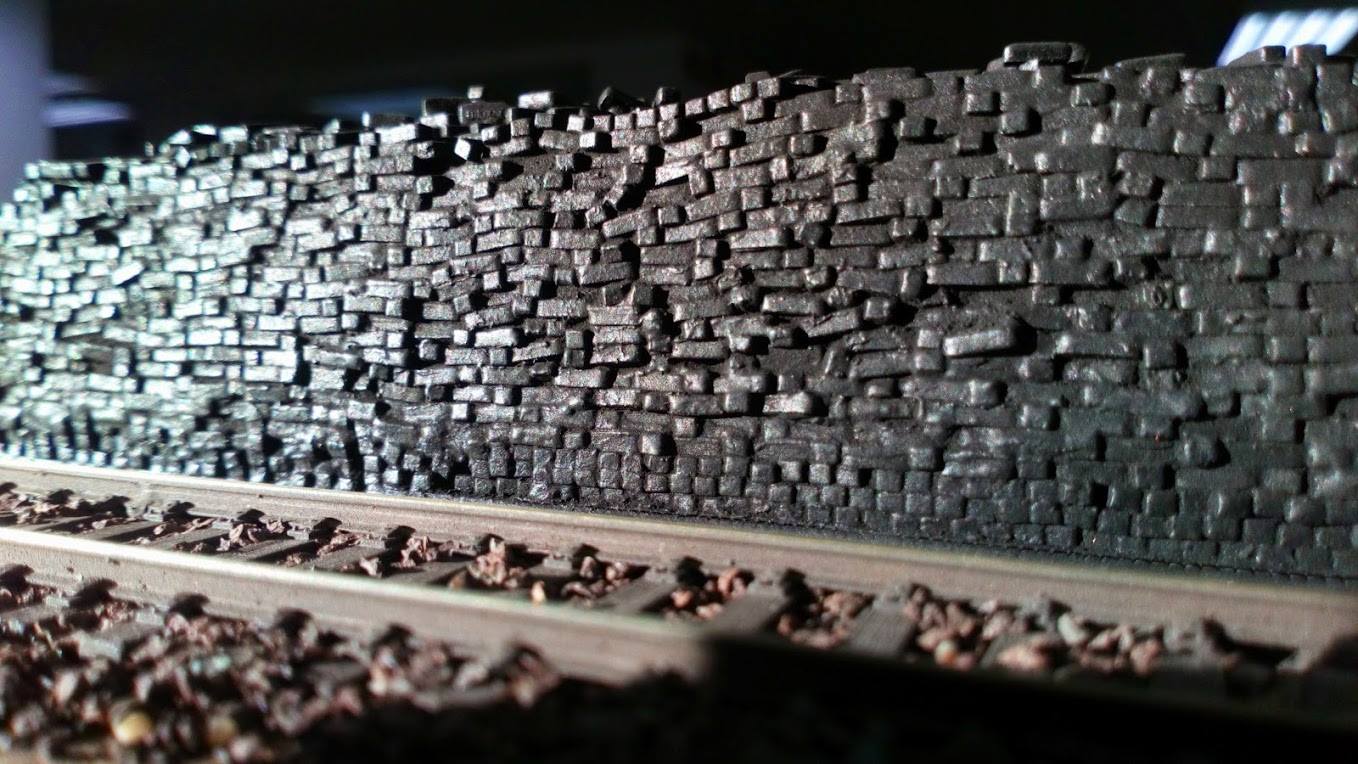

Os presento una de las opciones que he elegido para representar las briquetas, se trata de un artículo de PN SUD MODELISME de escayola con el que se trabaja muy bien. Tanto el tallado, porque conviene repasarlo tal y como viene, como la pintura es un proceso bastante entretenido. No tienen las medidas Renfe pero estoy muy satisfecho con lo que aportan.
