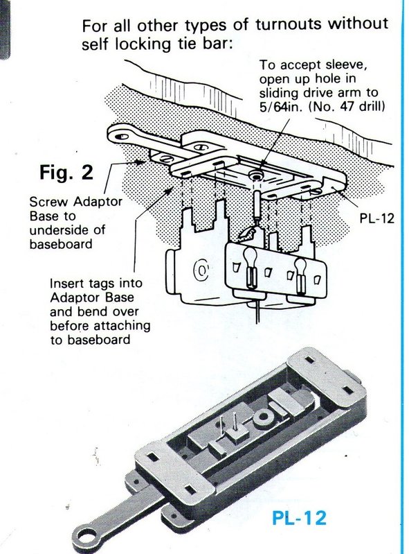

Buenas tardes, envío este mensaje para saber si los cambios de agujas Peko son iguales tanto aquellos que pueden motorizarse por debajo del tablero que aquellos que pueden motorizarse sobre el tablero. El motivo de la pregunta es que habiendo comprado un desvío de esta marca posteriormente compré un motor Peko sobre tablero y solo consigo mover la aguja en una sola detección. Gracias.

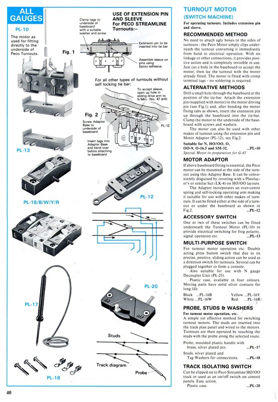

Hola Juan yo en mi maqueta tengo varios desvíos de Peco casi todos motorizados por debajo el motor tiene unas endiduras con el espadín central que se acopla por debajo,pero en uno de los desvíos que tengo no era posible motorizarlo por debajo exsisten unas piezas deslizantes de plástico para estos casos,es un acople para poder montar al lado del desvío lo que no recuerdo es la referencia .

Hola.. si solo te funciona una bobina, lo mas probable es que no tienes suficiente amperaje
has de usar una CDU y lo que el compañero te cita ( acople ) es el que te muestro
las bobinas británicas Peco y Gaugemaster consumen mucho amperaje y el codigo de colores del cableado te pueden confundir
