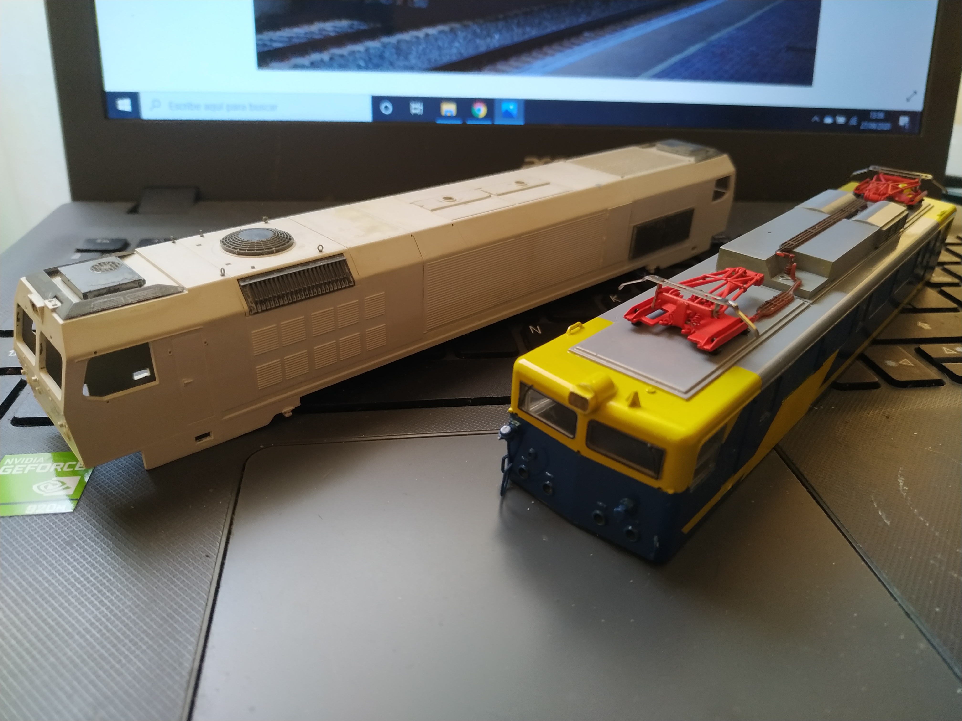

La idea es ir poniendo fotos del paso a paso para que vayais viendo el proceso de repintado de la 319 y me podais ir tambien dando algun consejo o sujerencia.
De momento lo que he hecho, ha sido desmontar por completo la carcasa y sumergirla en liquido de frenos para decapar la pintura, y asi no tener exceso de capa de pintura que puedan ocultar pequeños detalles. Este proceso lo he repetido hasta en tres ocasiones para poder quitar por completo la pintura.

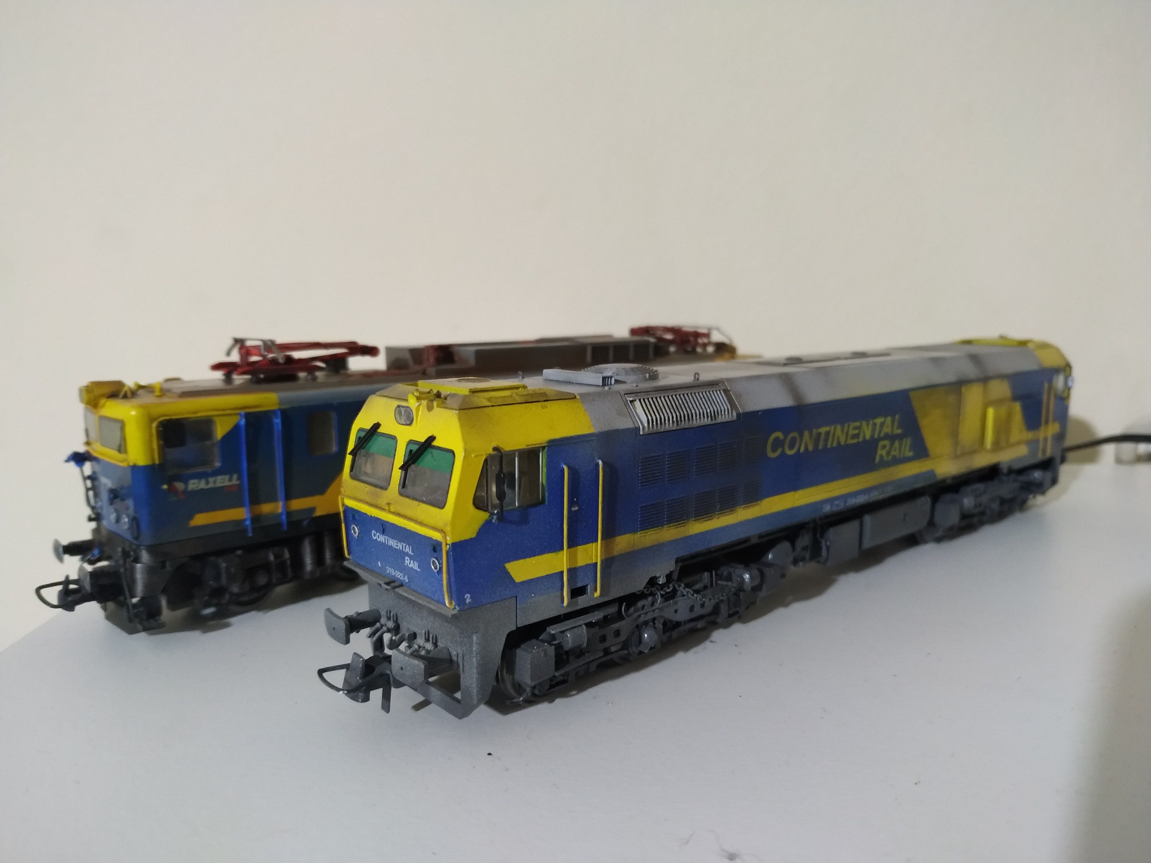

Aqui os dejo una foto general de las dos locomotoras, ire subiendo fotos mas detalladas.

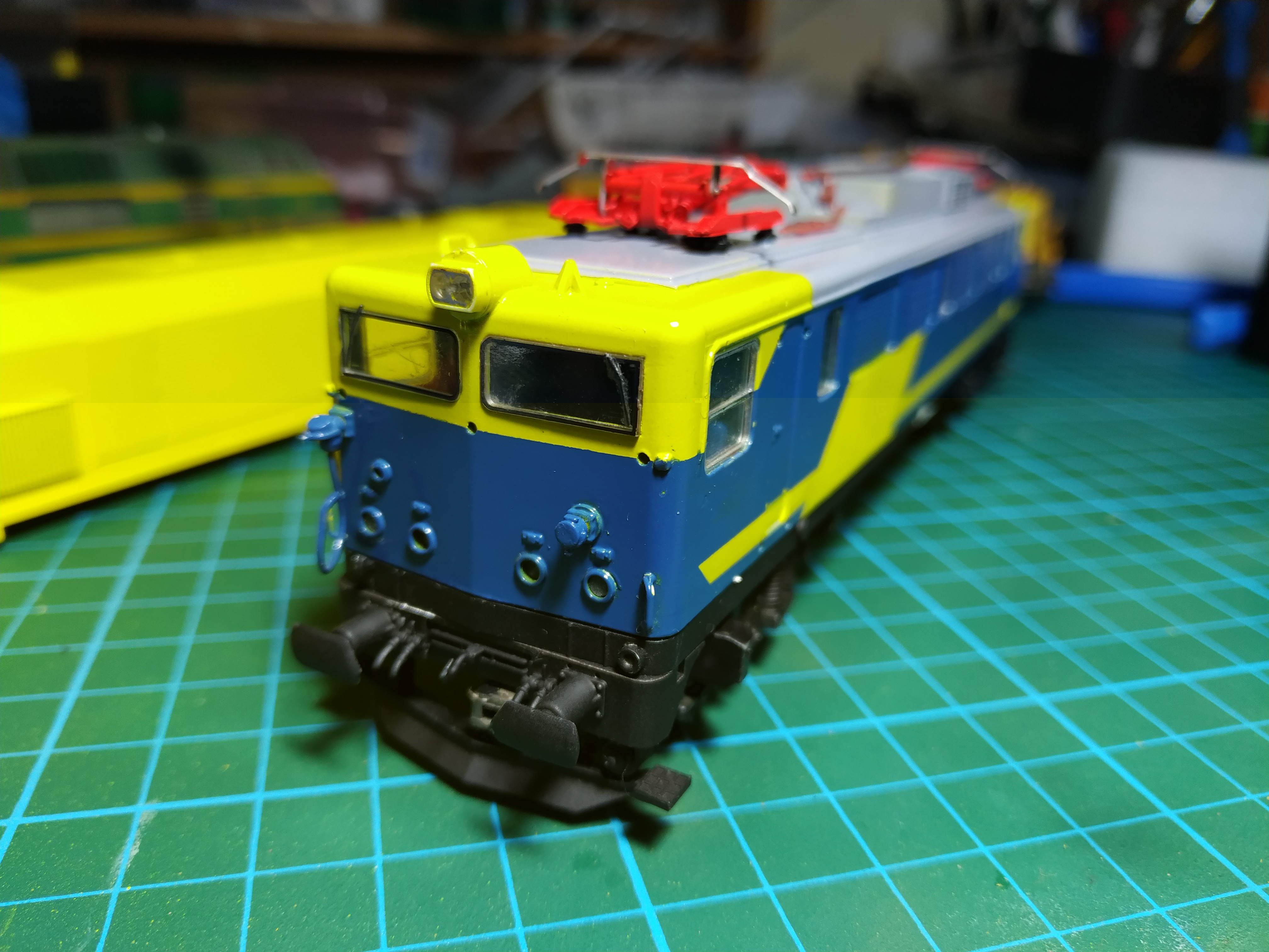

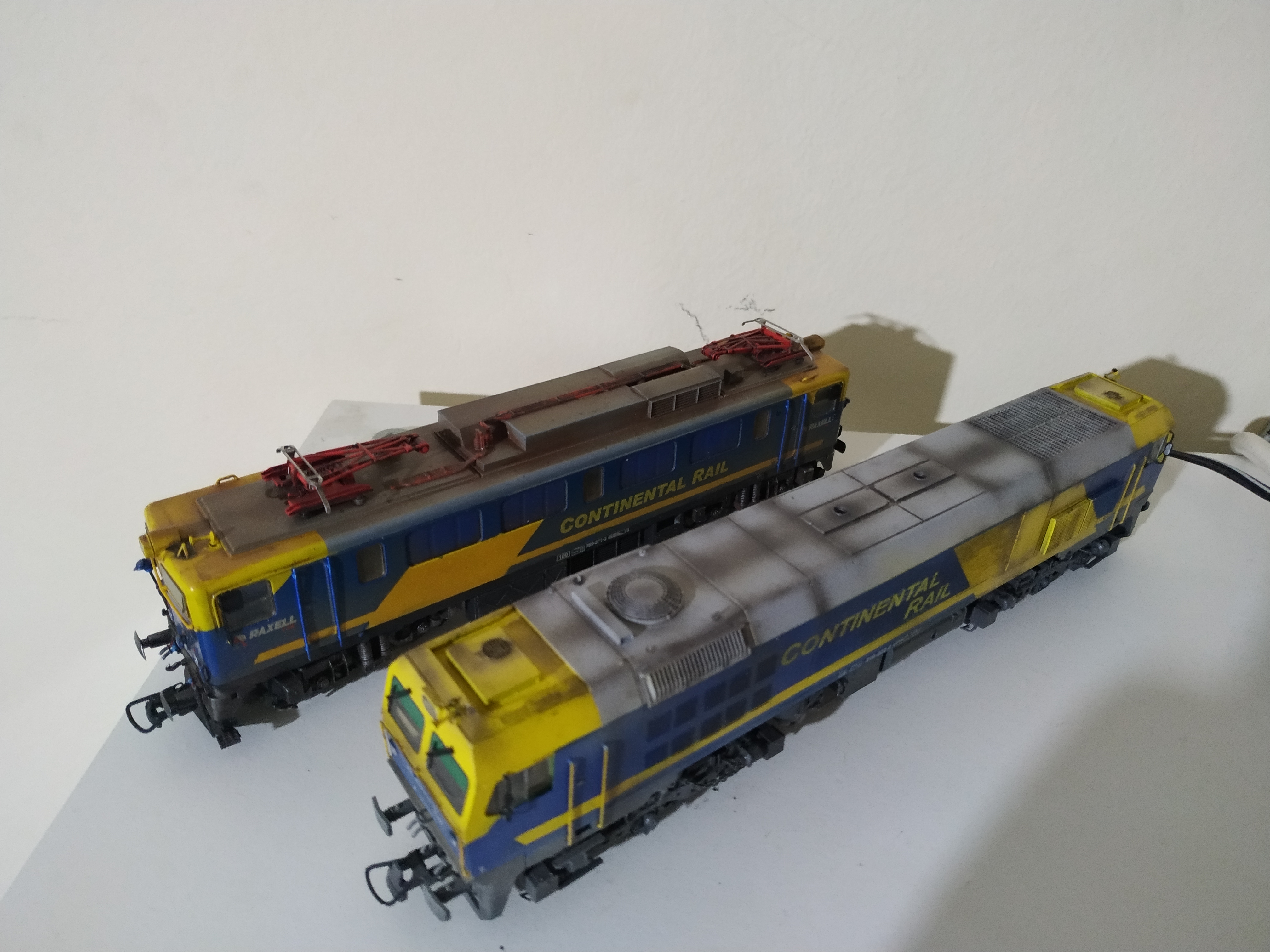

Con muy poco tiempo por semana , he podido hacer un par de cosillas. He dado la mano de imprimación en blanco y con pintura Gunze le he dado un par de manos finas de pintura a la 319. Ahora la dejaré secar al menos 24/48 horas para empezar a enmascarar y pintar el azul. Tengo un gran dilema , pues he comprado dos azules de Ammon Mig pero nunca he utilizado esta marca o bien utilizar el azul de Tamiya X-4. He leido y visto videos de Ammon y la forma de aplicar su pintura es diferente a la de Tamiya o Gunze, en este caso habría que dar varias manos 4/5 muy finas para que no produzca crateres o efectos raros la pintura. Si alguien la ha utilizado ya , por favor le agradecería algún comentario o consejo sobre su experiencia
Por otro lado he montado la 269 , el resultado final me ha gustado aunque veo el azul un poco apagado , en este caso he utilizado dos tipos de azul para hacer un tono parecido al de las fotos que tengo de la locomotora. Vosotros me direis que os parece. Ahora toca esperar que lleguen las calcas y que el tono de amarillo se asemeje al que yo he utilizado....si no es asi me tomo que va tocar decapar todo y volver a empezar....crucemos los dedos .
No me lio mas y os dejo un par de fotos de hoy.

buenas noches te has equivocado al pintar la maquina

Perdón por preguntar,pero dónde está la equivocación? :D
Mensajes: 60
Registrado: 14 Mar 2010 15:07
El ángulo con el que terminan las franjas debajo de las cabinas. Yo pinte ambos ladoscon el mismo ángulo. Por otro lado me gustaría saber si os gusta el azul. He pintado la 319 con un azul diferente y más convence más. Más tarde os pongo un par de fotos.
Un saludo y gracias por vuestros comentarios

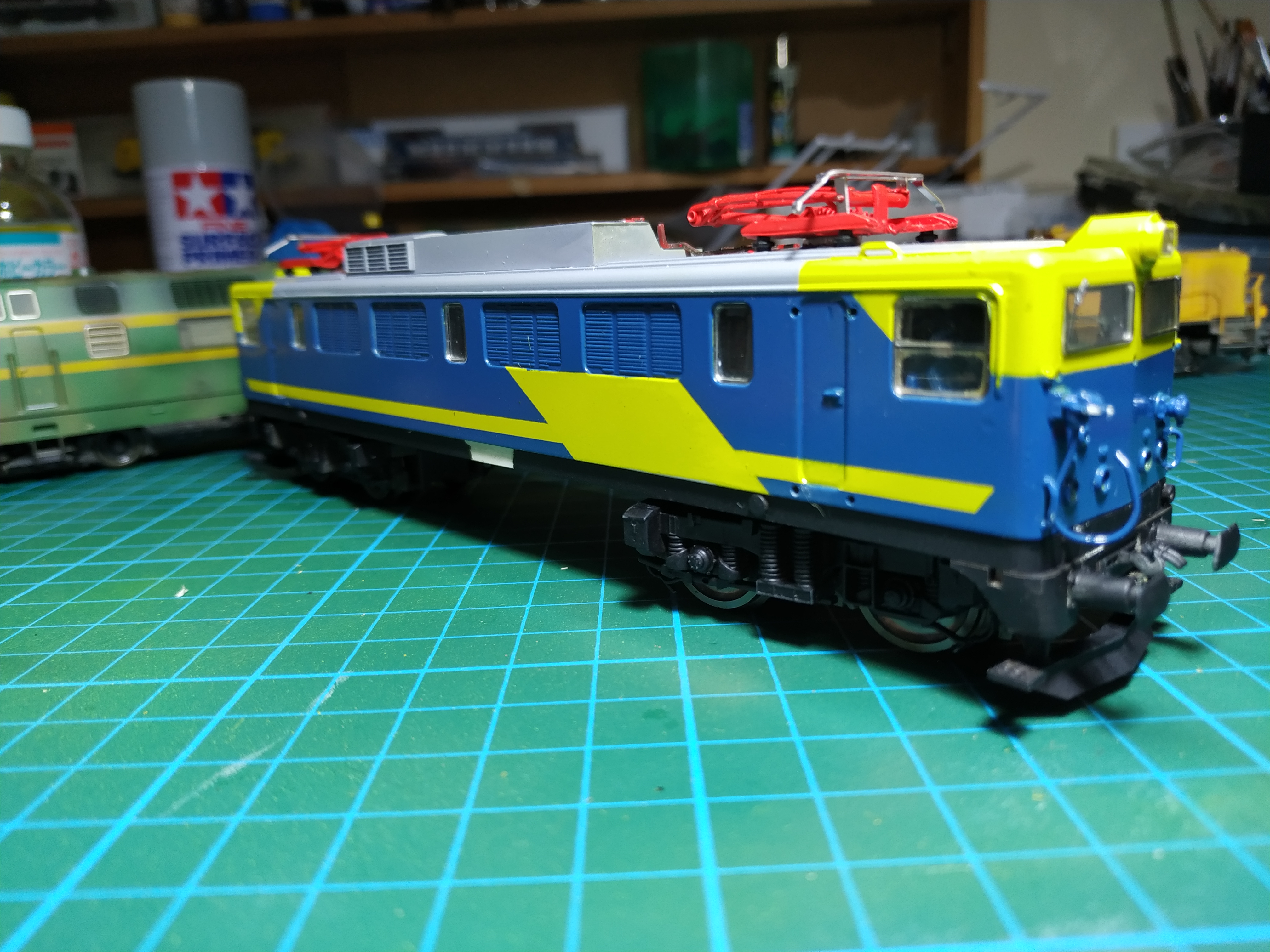

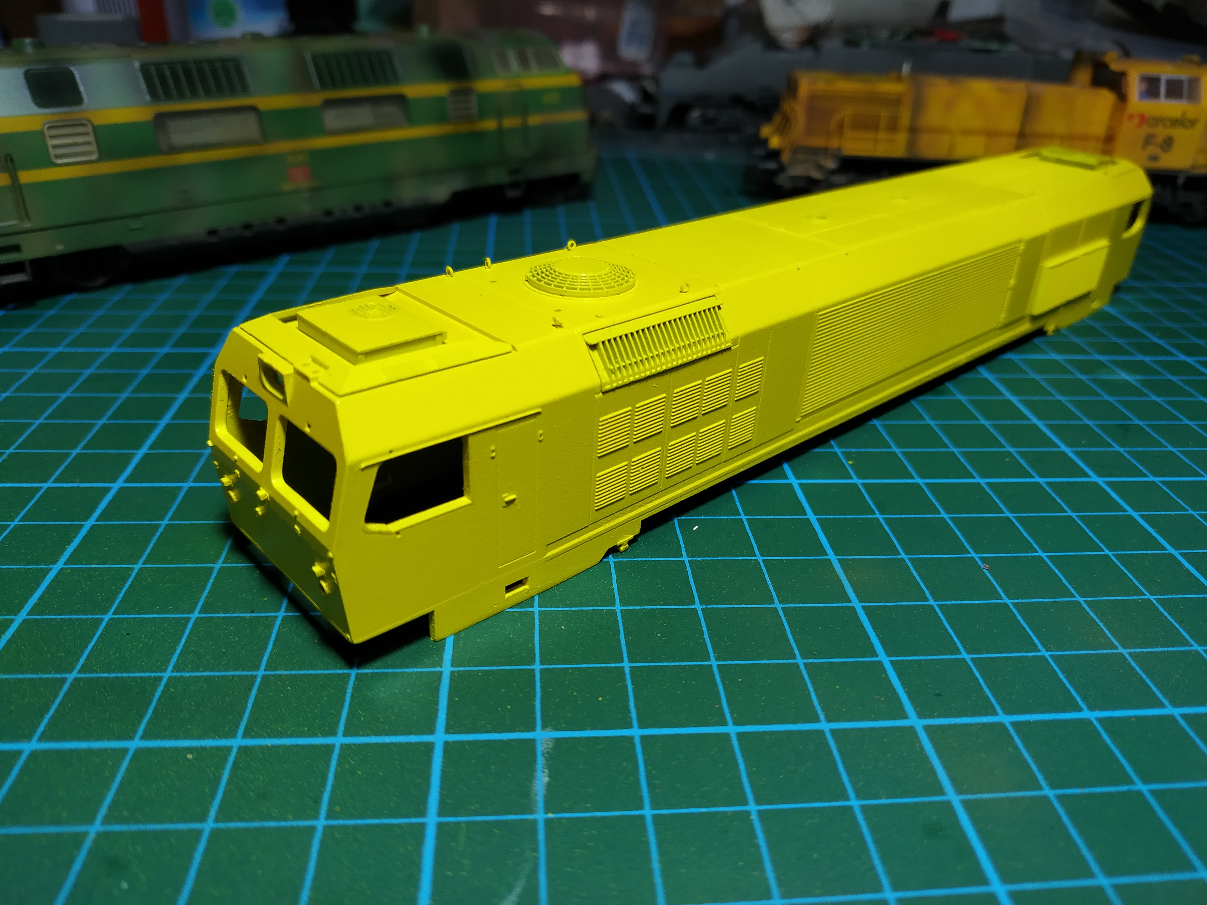

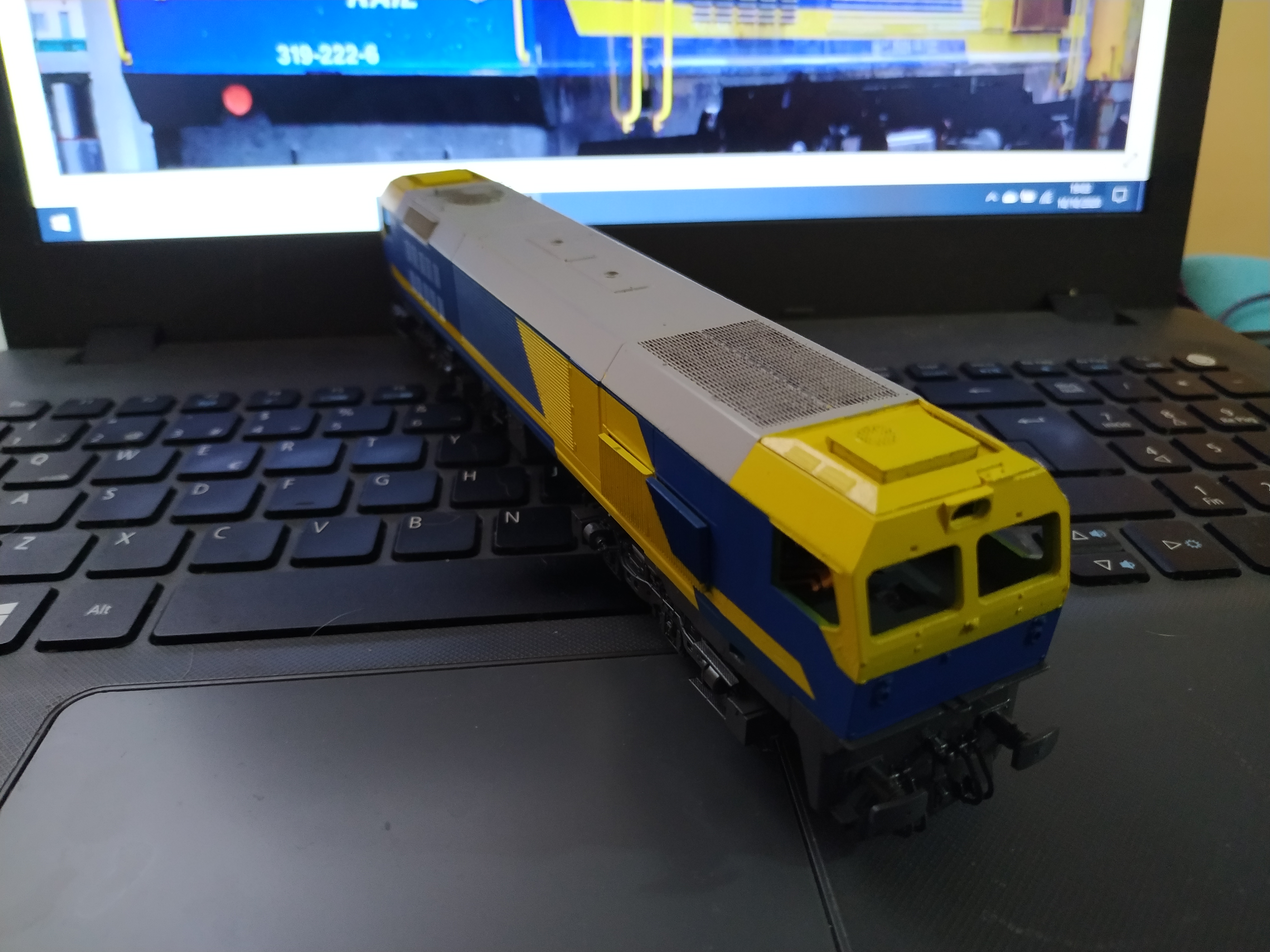

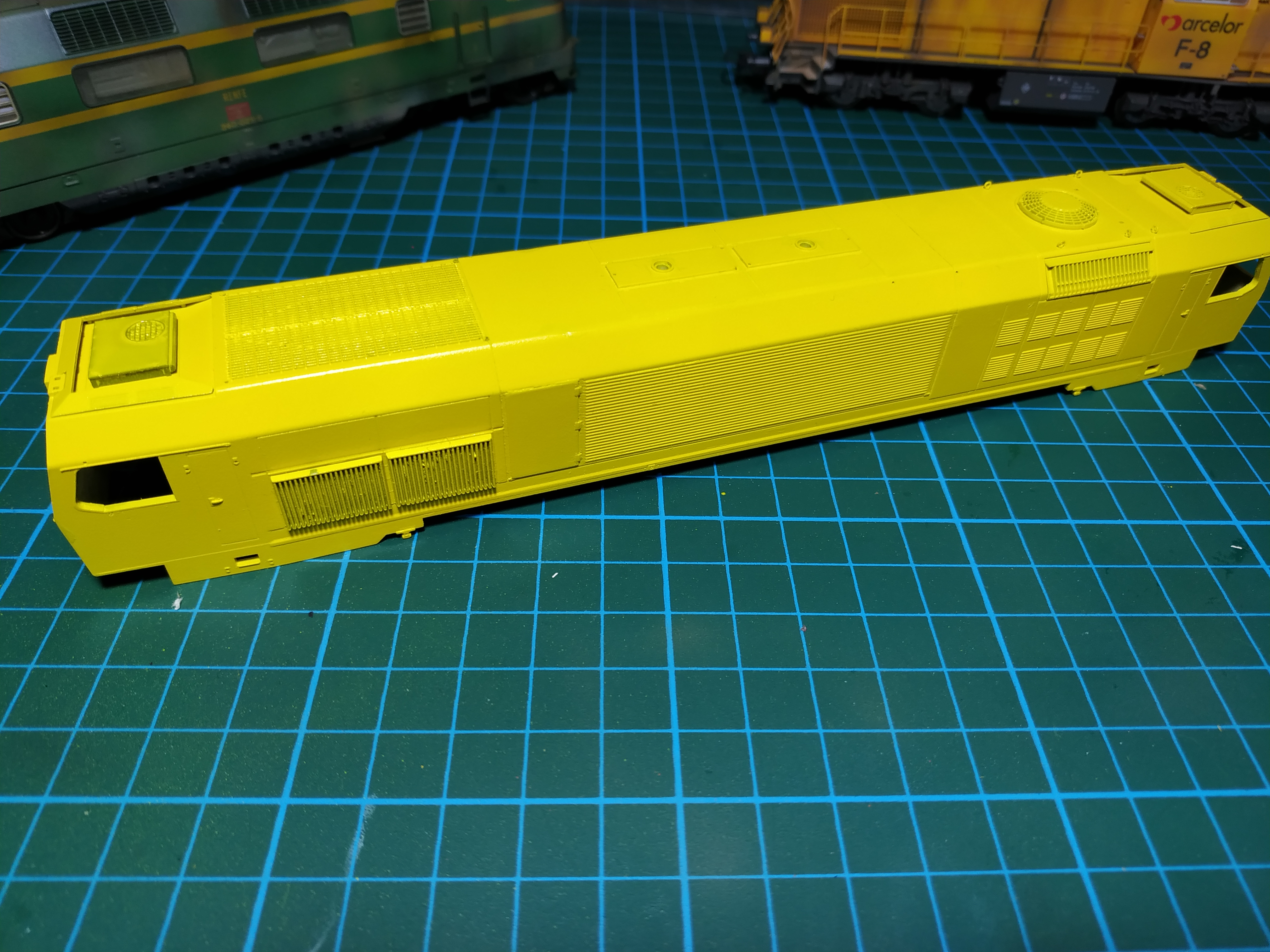

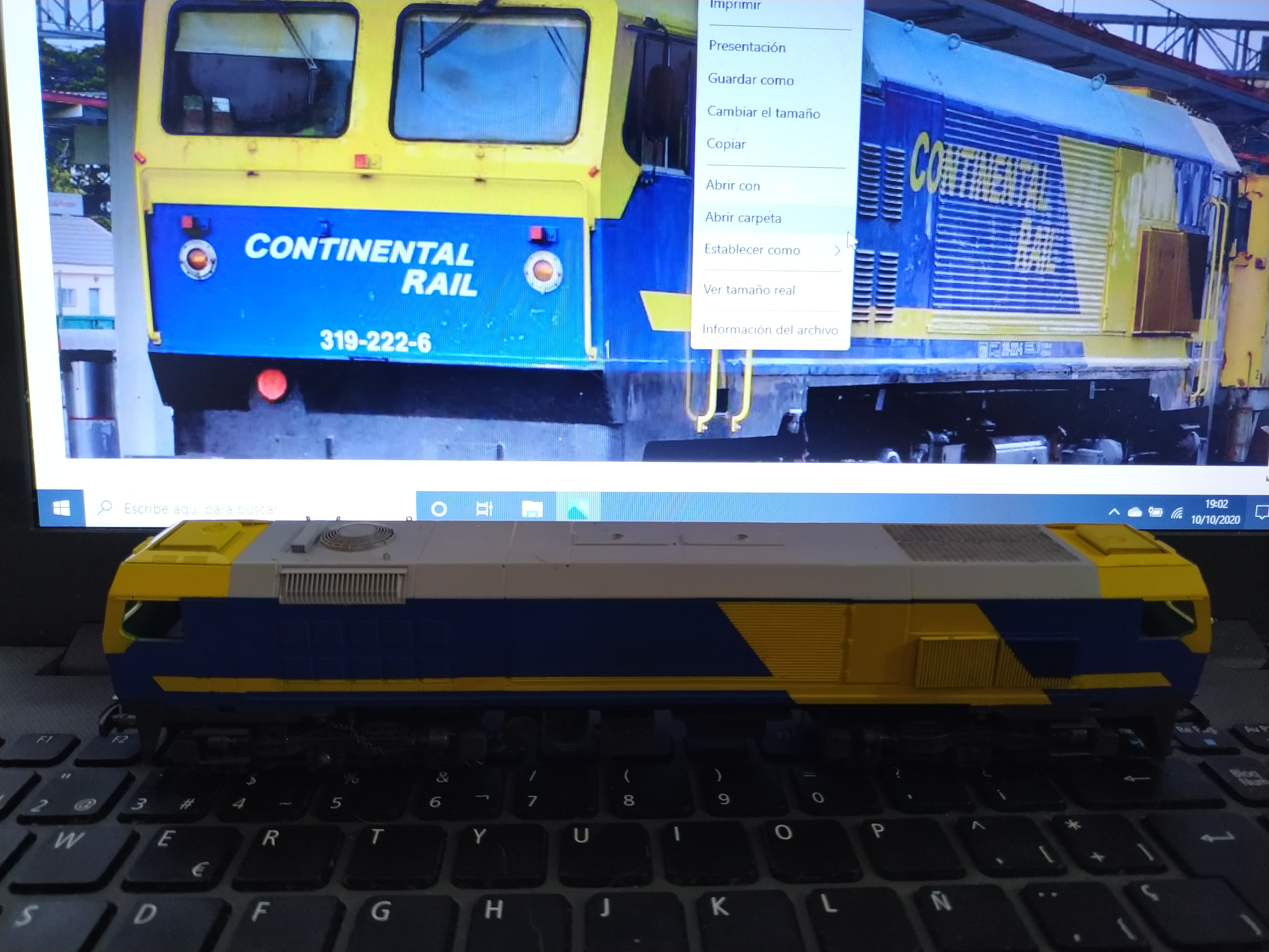

Hola de nuevo a todos, como podreis apreciar ya he terminado el primer proceso de la pintura base. El amarillo me ha dado algun que otro problemilla , pues junto con el color blanco ...son muy dificiles de conseguir que cubran bien asi que despues de capas y capas muy finas y retoques y mas retoques... este es el resultado final.
Tengo que decir, que al contrario de la 269, con esta 319 estoy muy satisfecho con el trabajo y el azul de Ammon Mig me convence mucho mas que el que utilice en la 269.
Ahora toca darle una mano de barniz , montar todos los accesorios ... y esperar que lleguen las calcas de trenmilitaria ( a rezar para que el amarillo de las calcas se asemeje al que yo he utilizado).
Por otro lado esta semana recibiré una carcasa de otra 269 que pille por ebay para realizar el tanden... y mi dilema es... si pintarla con el mismo azul que utilice en la anterior o bien volver a decapar la pintada y a empezar de cero. :roll: :roll: :roll:
Os dejo las fotos , espero que os gusten. Un saludo

Me gustaria saber que referencias de color has utilizado.

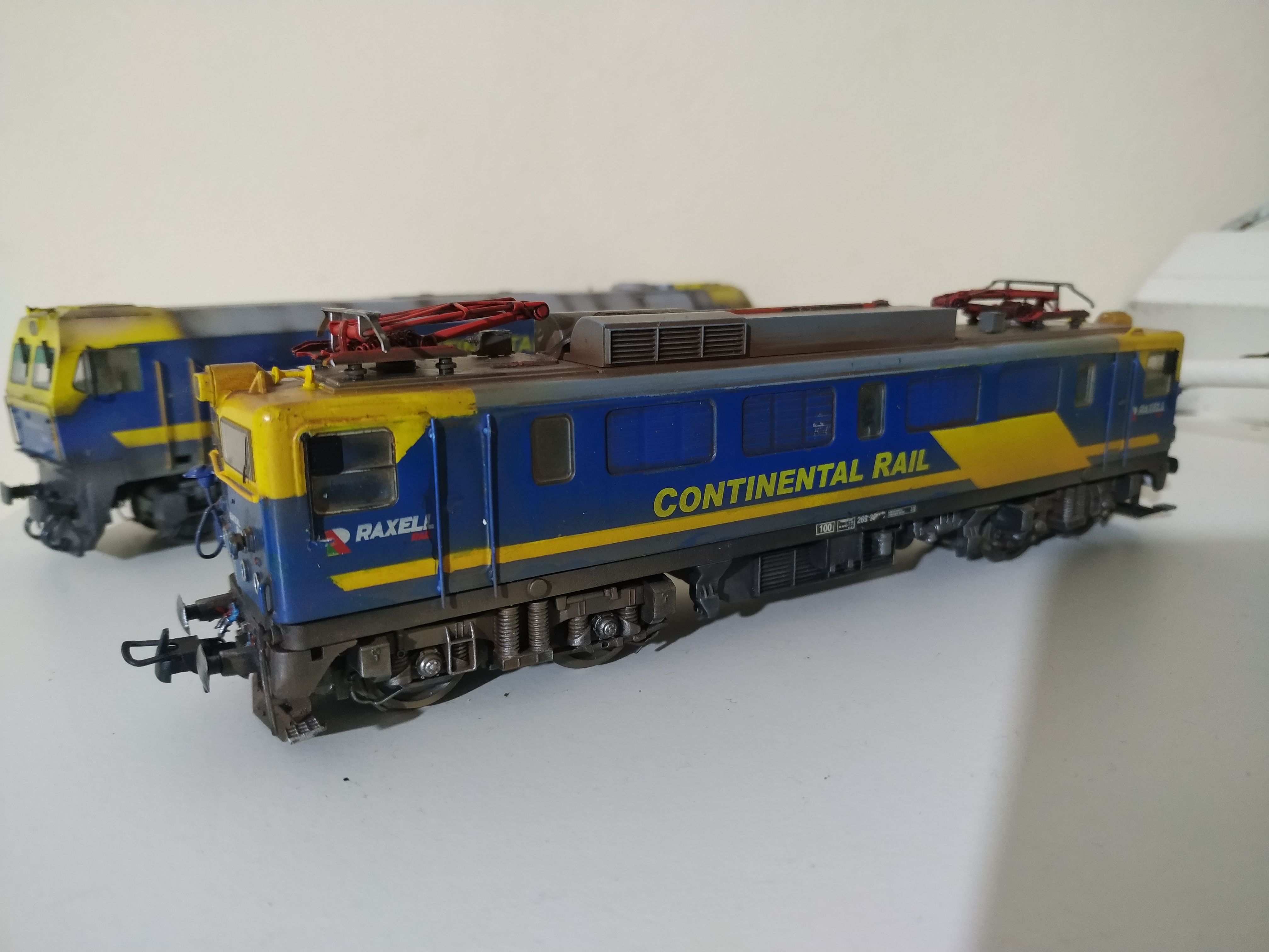

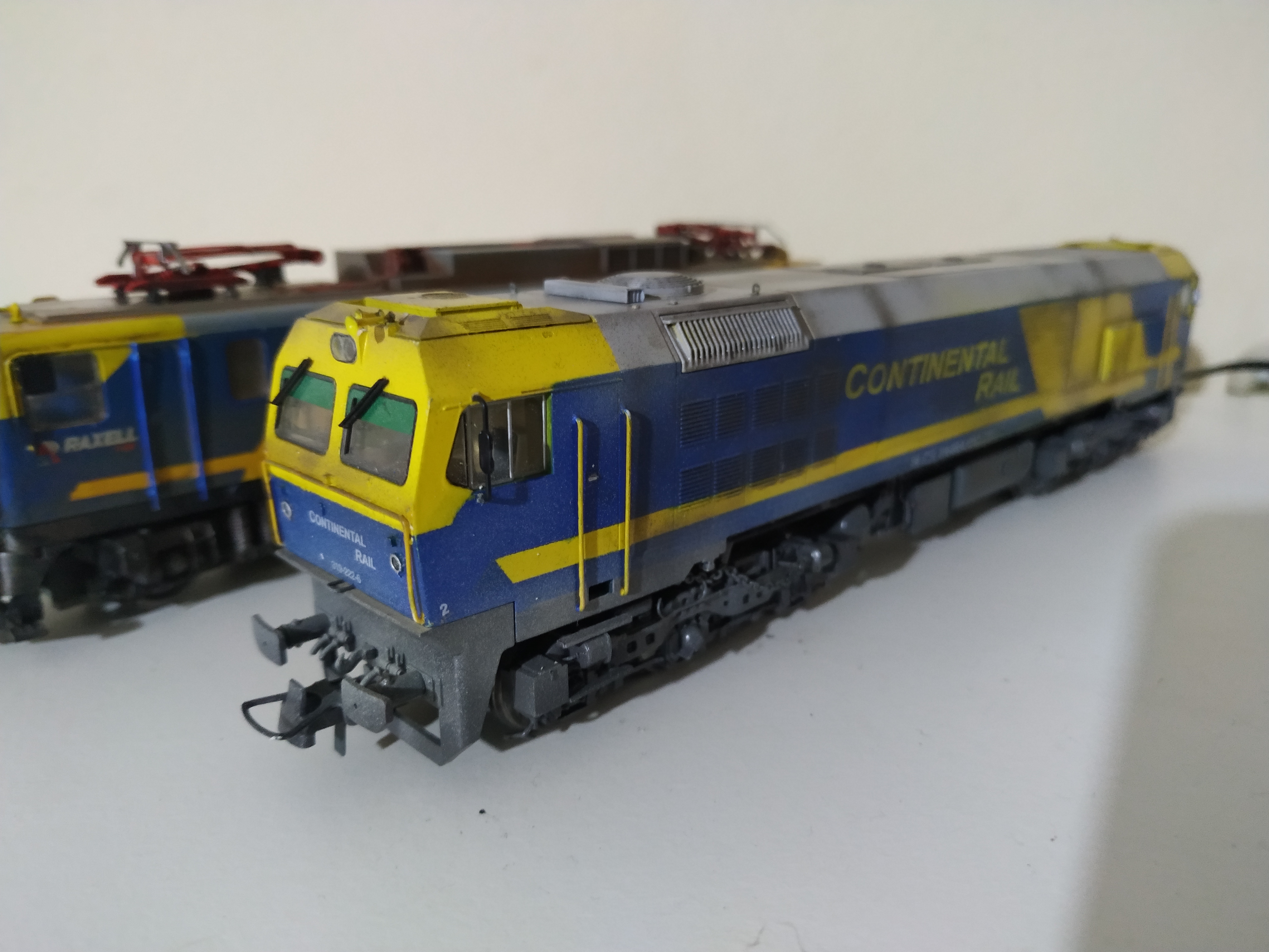

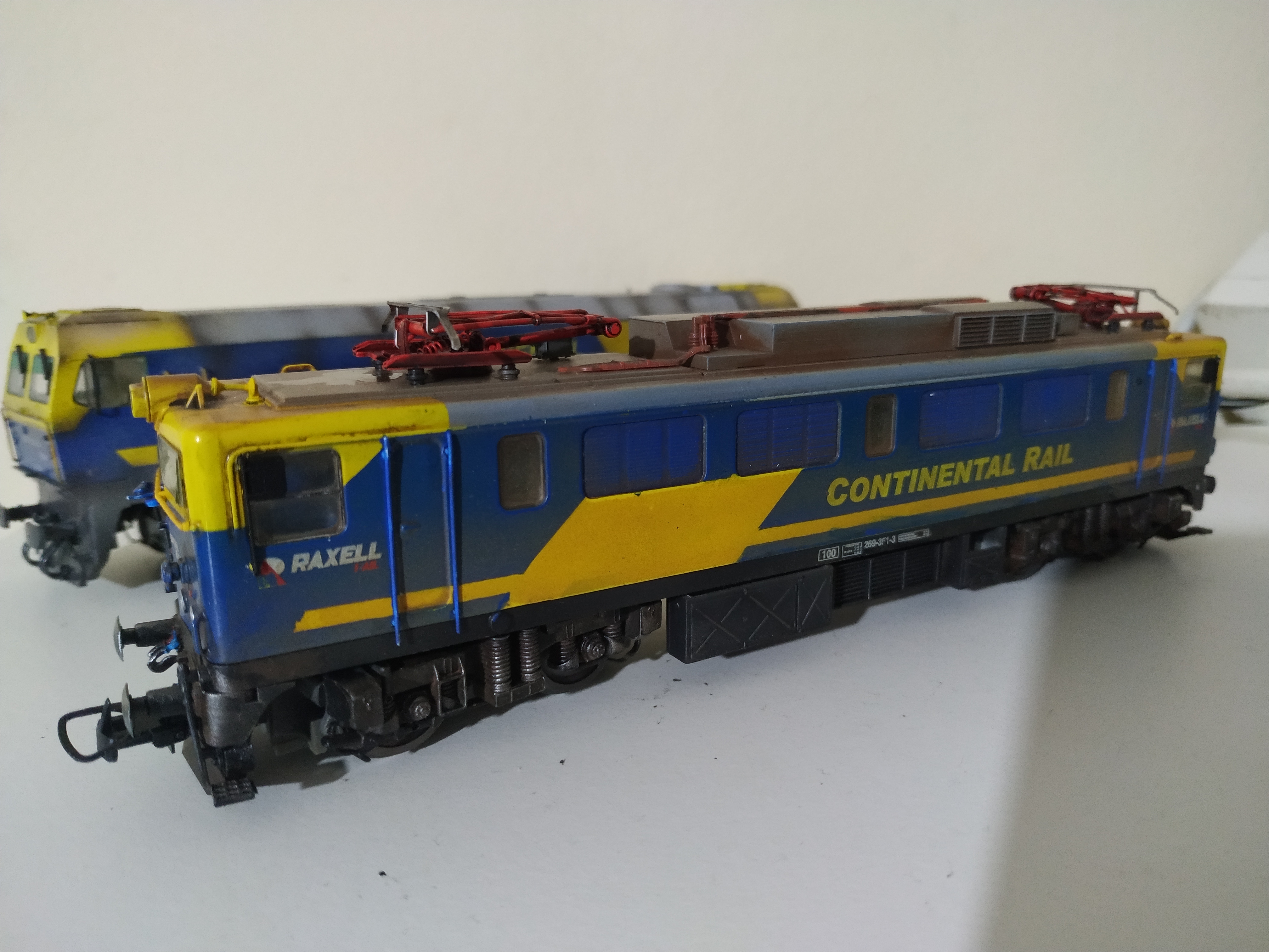

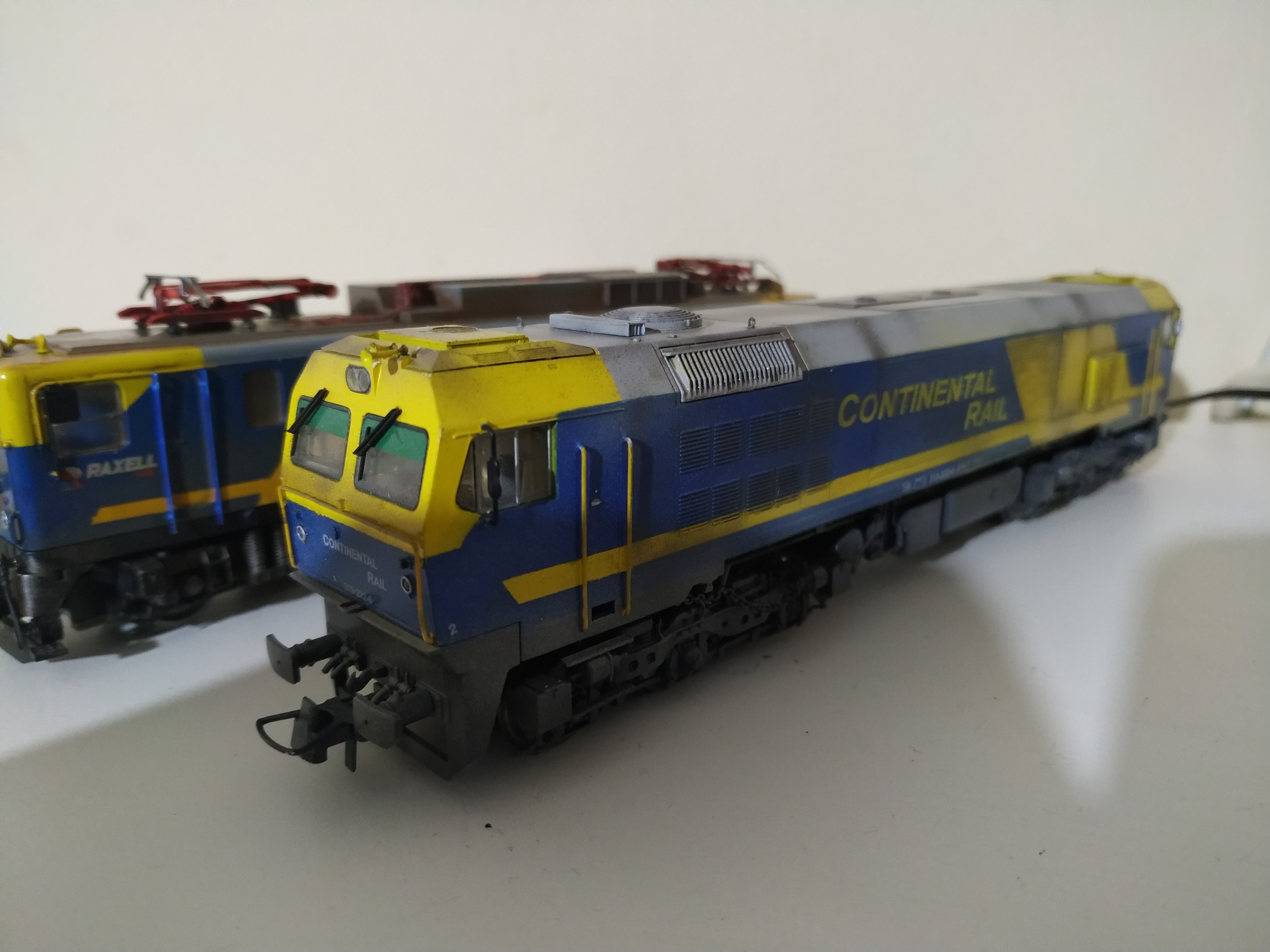

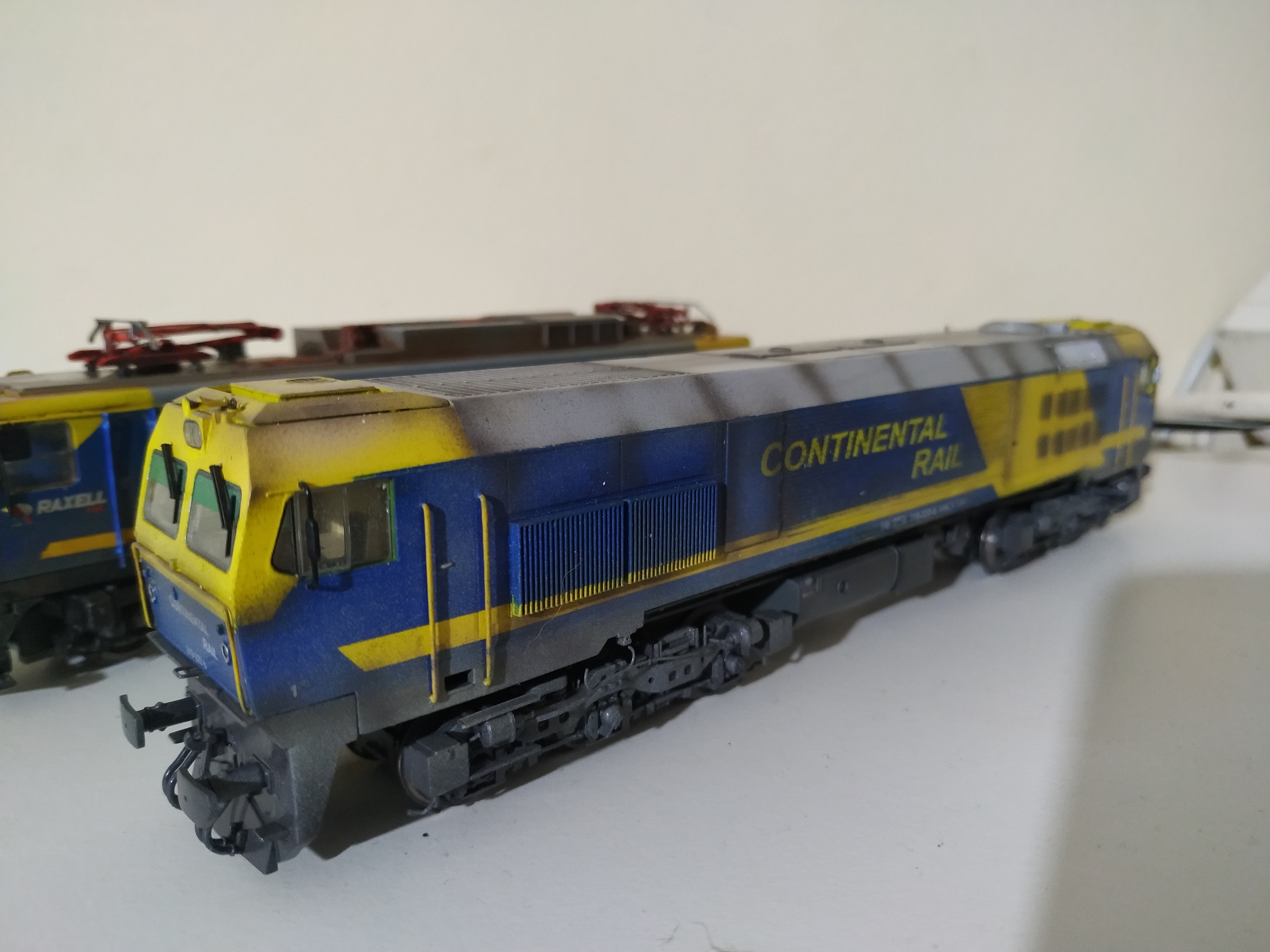

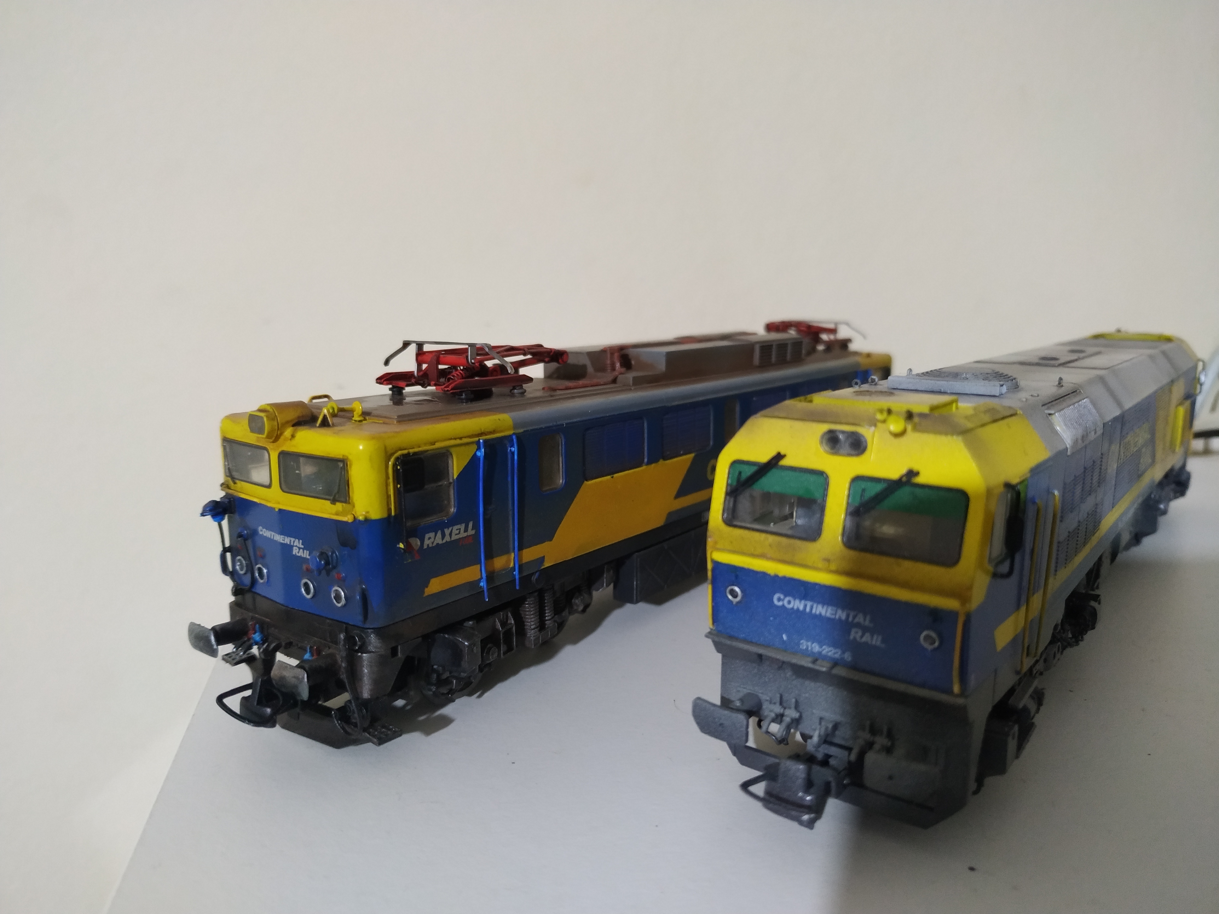

Hola a todos de nuevo , por fin despues de casi 3 meses he terminado las dos Continental. He tenido muy poco tiempo y entre hueco y hueco fui haciendo lo que he podido, siento no haber hecho fotos del paso a paso que hubiera sido mi intención, pero como digo no he tenido demasiado tiempo diario como para ir haciendo fotos e ir subiendolas la foro. Para el siguiente proyecto será. Aqui os dejo unas foto , la compañera de tandem de la 269 tamien esta terminada a falta del ensuciado. Espero que os gusten y perdon por el retraso.

Sería posible saber las referencias de color?

Perdona no habia leido tu pregunta hasta ahora.
el amarillo es X-8 de Tamiya y el azul es de Ammo mig 0103. Tienen un gran parecido

Mensajes: 2327
Ubicación: Marbella
Registrado: 15 Jul 2008 11:42
El repintado muy bien, digno de mención.
Ahora, esas maquinas nunca han estado así de sucias. Si es una licencia porque prefieres asi, entonces nada que decir, pero realisticamente esas maquinas suelen ir limpias
Mensajes: 60
Gracias por tu comentario y tienes toda la razón, los de Continental son mucho más cuidadosos con el material que los de Renfe. Me gusta el material envejecido y algo sucio , creo que le quita el aspecto a juguete plasticoso y más cuando es el pintado artesanal con calcas no demasiado buenas ....disimula un poco la diferencia entre tonalidades entre calcas y pintura general. Además quise recrear el aspecto que tendría después de un duro día de trabajo en el Musel camino al tren de lavado ;)
