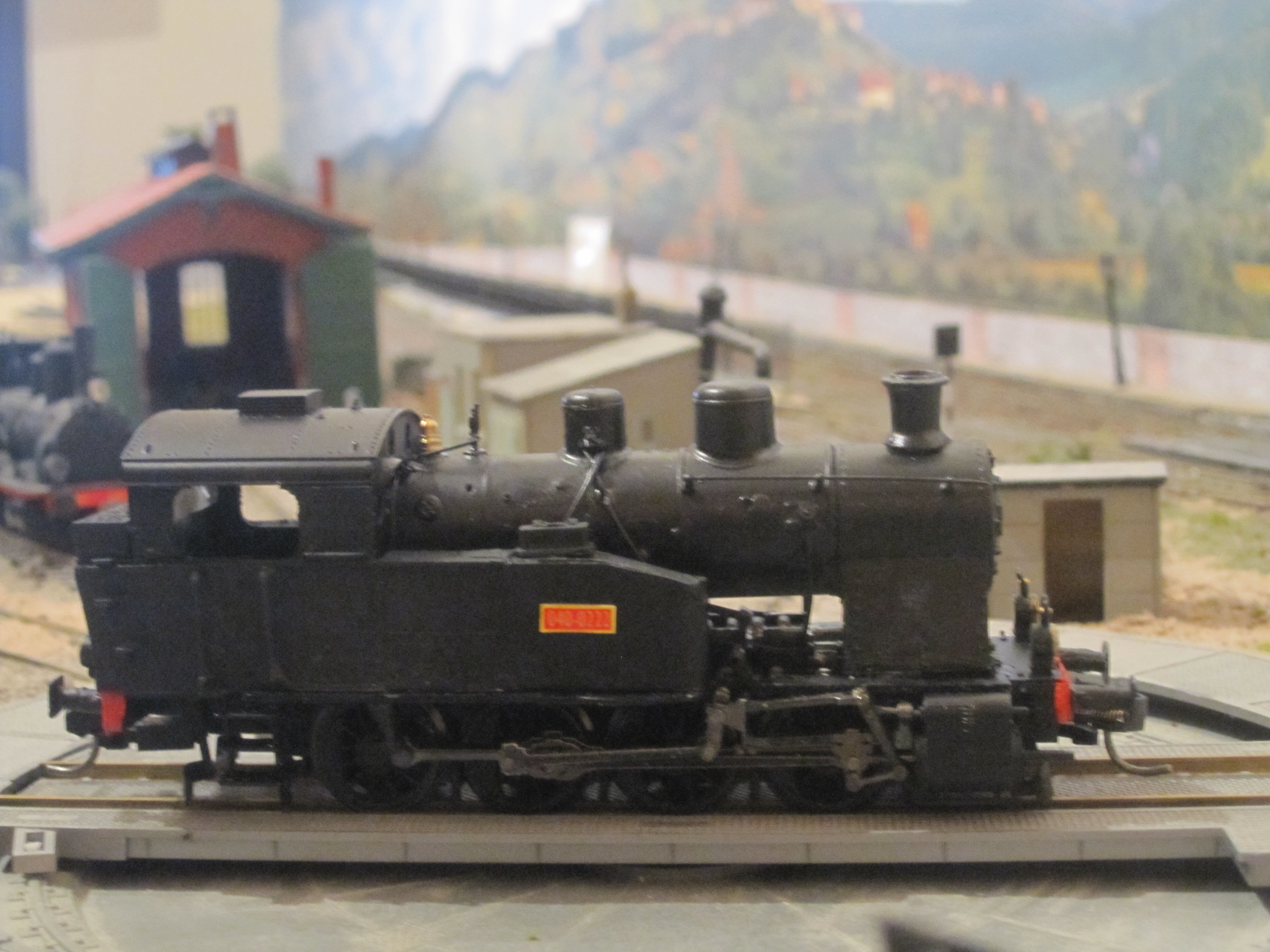

Creo que es un problema de las tomas de corrientes, que las debí dejar mal cuando modifiqué la máquina. Con la caldera en dirección de las agujas del reloj, circula bien por el óvalo tanto adelante como atrás. En sentido contrario funciona mal tanto adelante como atrás. Así que si la quiero arreglar tendré que desarmarla y es un trabajito delicado.

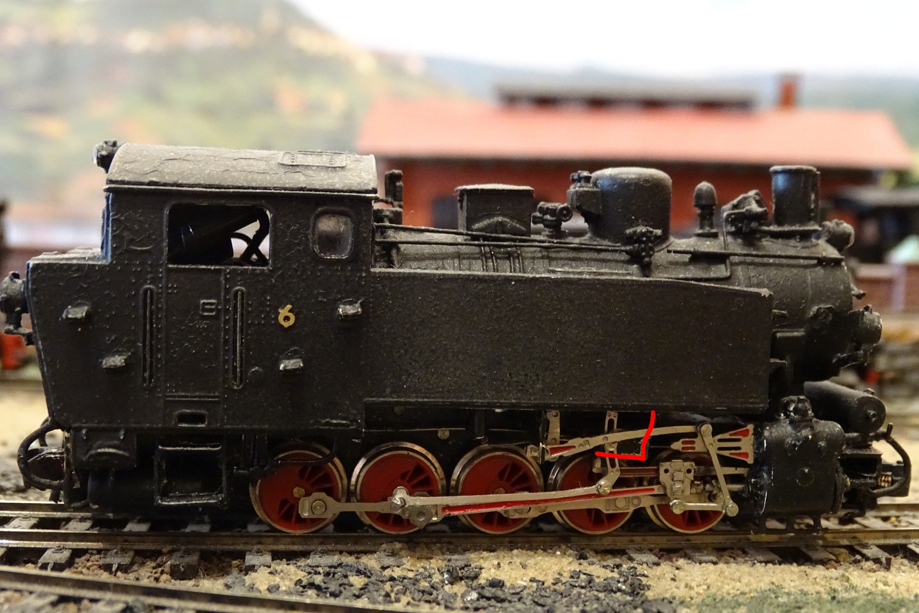

Otra máquina que hcia adelante andaba a trompicones era este kit de Bemo que monté (hasta ahora el único kit de locomotora que he montado)
Me he pasado años desmontando y volviendo a montar el rodaje y las bielas. Y al final he visto que era la pieza que he marcado en rojo, que me quedó un pelín inclinada con lo que el balancín quedaba un pelín alto y rozaba con los tanques laterales.
Decididamente, la distribución Walschaerts es preciosa, pero a poco que algo no esté en su sitio todo son problemas.
