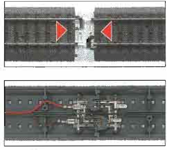

Desde luego para montar y desmontar tiene que llevar balasto, o se mueven muy facilmente y las flexibles no es lo mejor por no decir que es imposible.
Yo no descartaría las Trix C. Personalmente no las conozco, pero vienen de las Märklin C que es la que uso yo, y la continuidad no viene por las eclisas (no tienen), sino por unos conectores en la parte inferior, muy superiores a las eclisas. Aparte de que cada tramo de vía lleva terminales faston pequeños para cable de soporte si es necesario.
No he encontrado foto de la Trix, pero esta es la Märklin C parecida. Será cara, mira en las tiendas las vias como tal. Se enganchan y desenganchan (con truco) facilmente
Supongo que tienen el mismo perfil que las Märklin. Sobre la belleza de la escala perfecta del carril... para tirarlas por el suelo supongo que no tiene una preferencia muy alta. Como las cosas Märklin "a la antigua" predomina la técnica sobre la estética.
Sobre el plástico tuvo problemas hace muchos años (cristalizado), pero hace muuuchos que está solucionado y no se rompen al desengancharlas, hasta aguantan un pequeño pisotón.
A mi me caen muy gordas las eclisas, sobre todo si es para algo desmontable.
