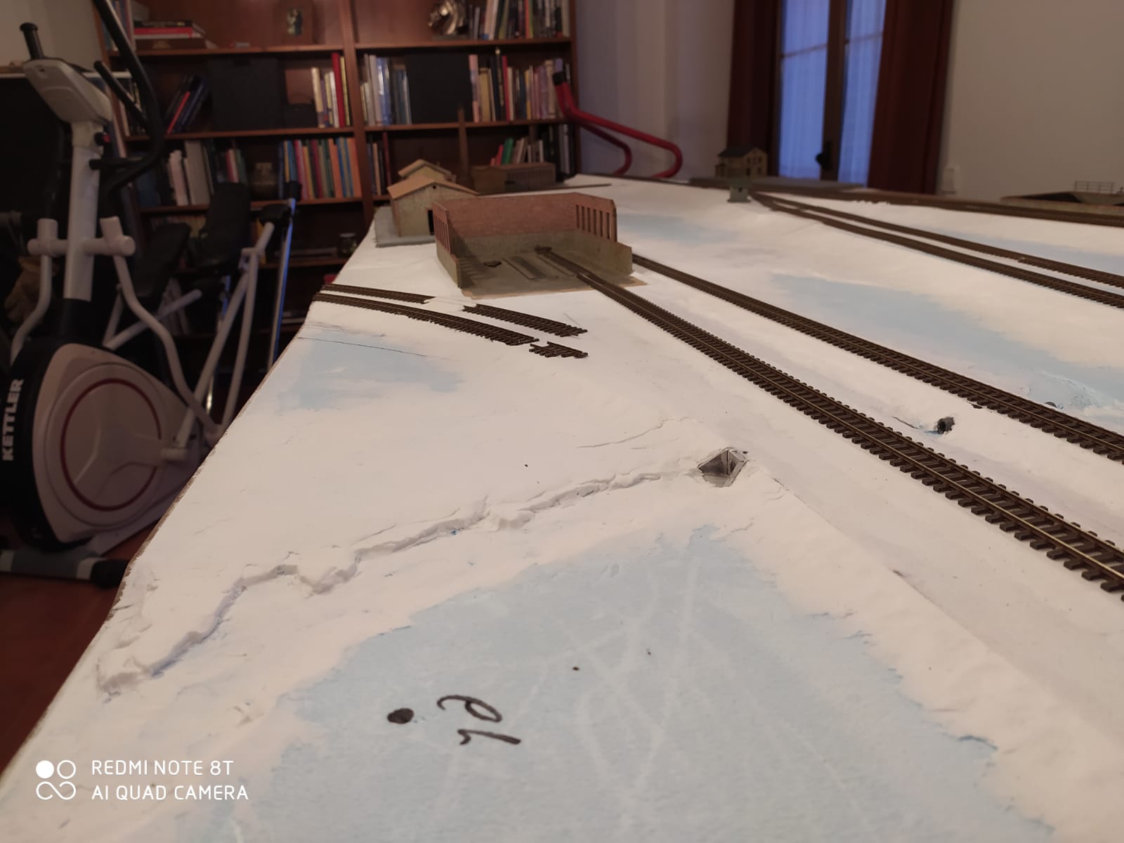

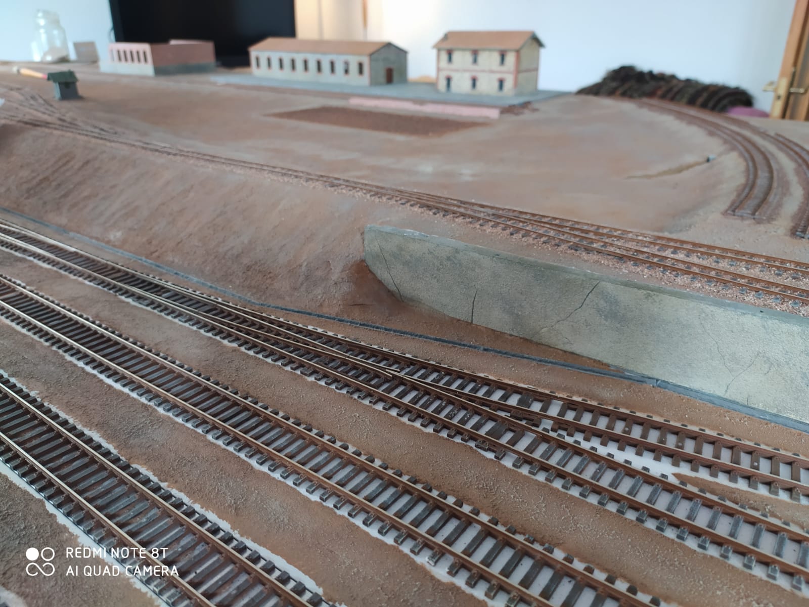

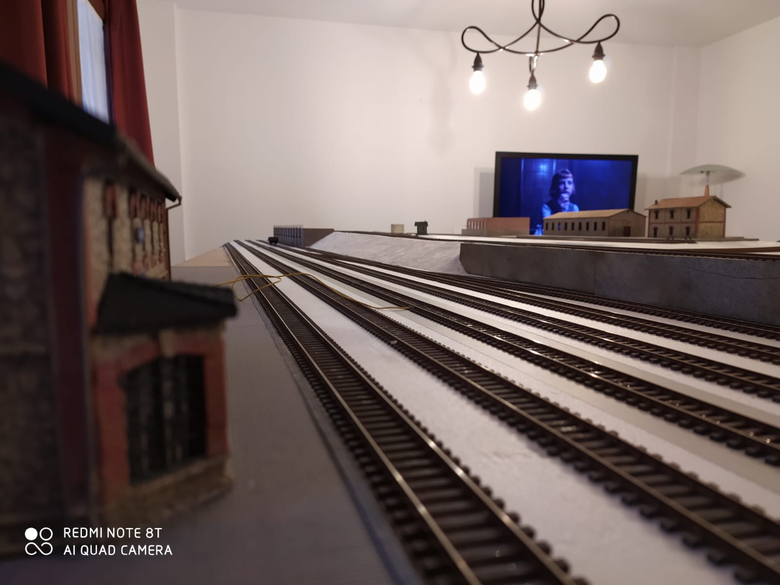

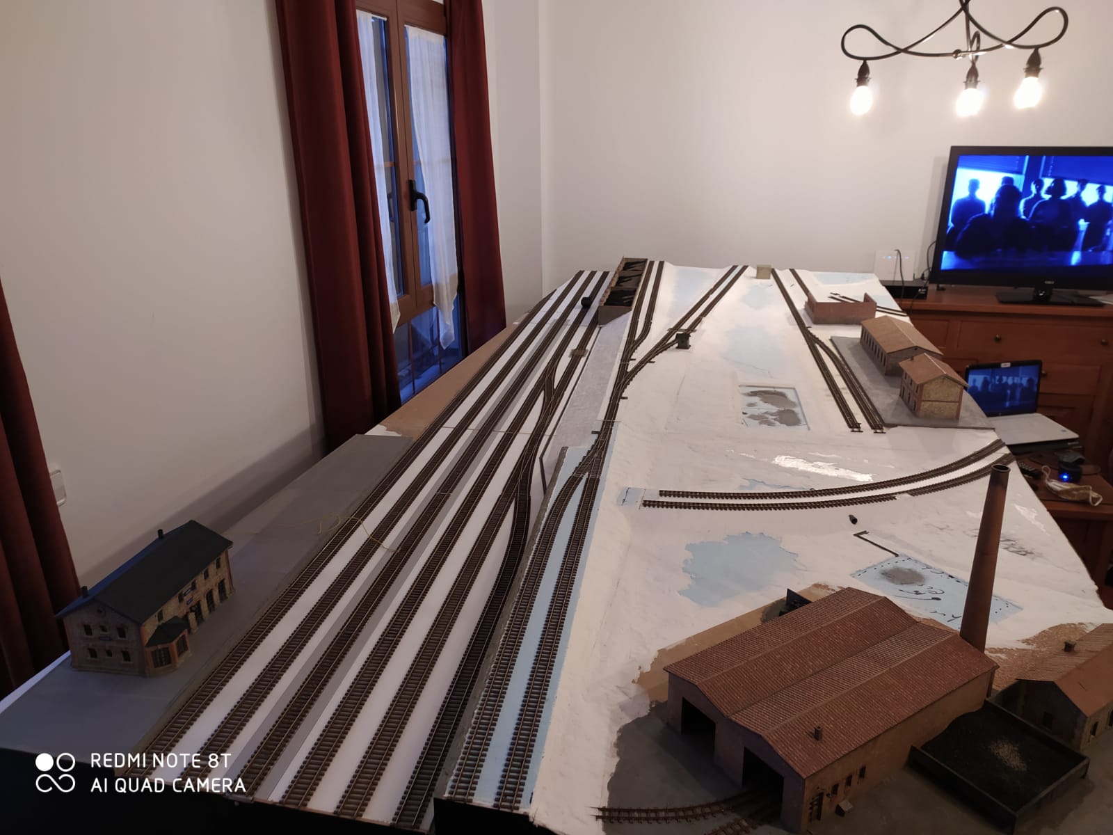

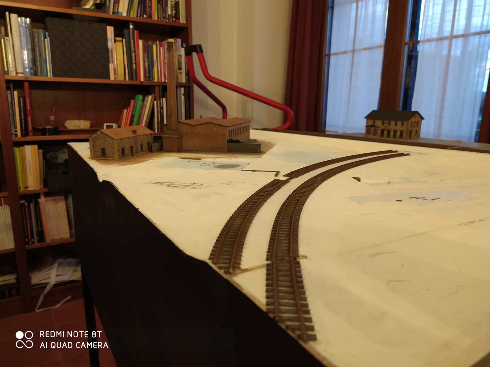

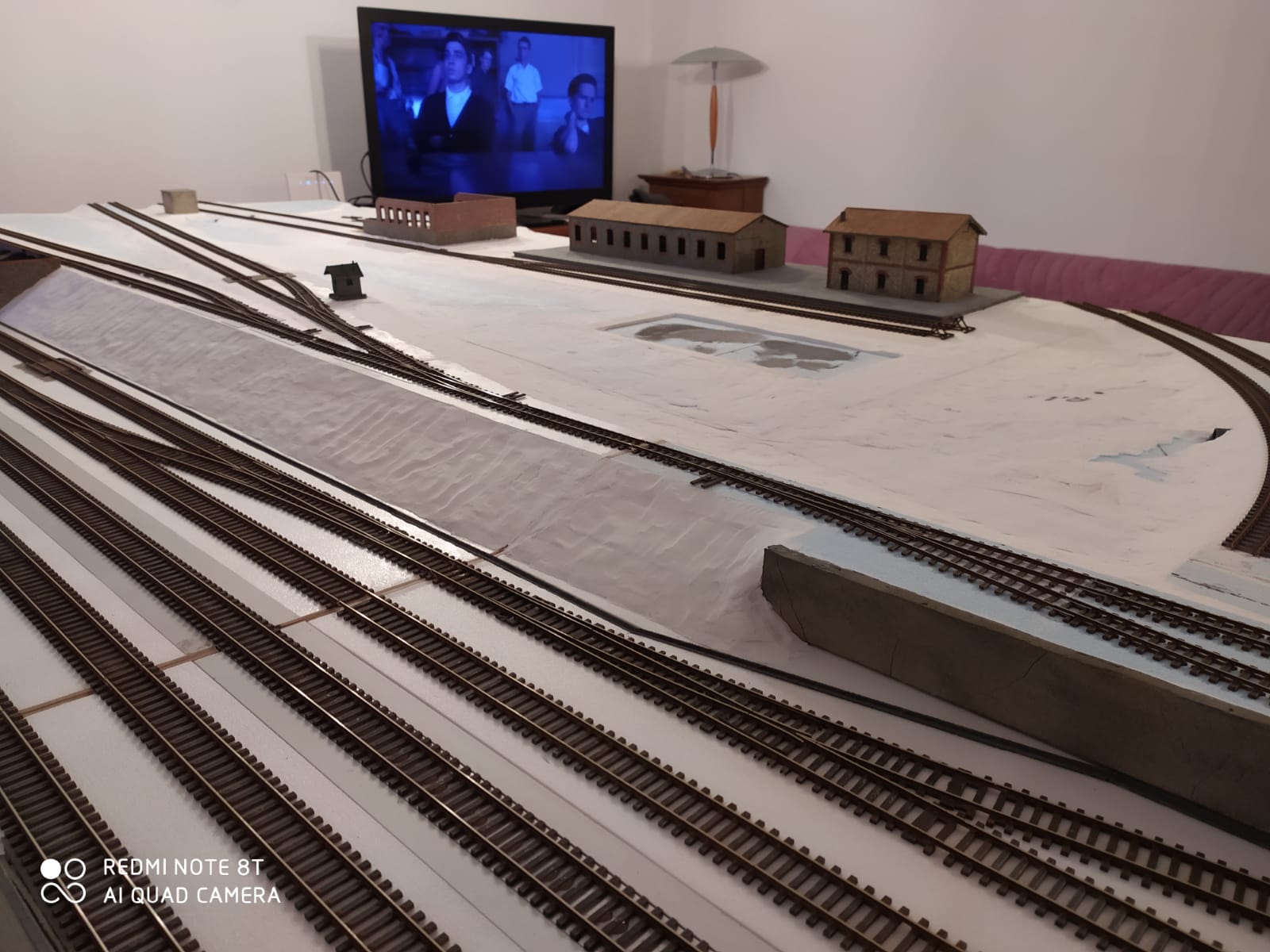

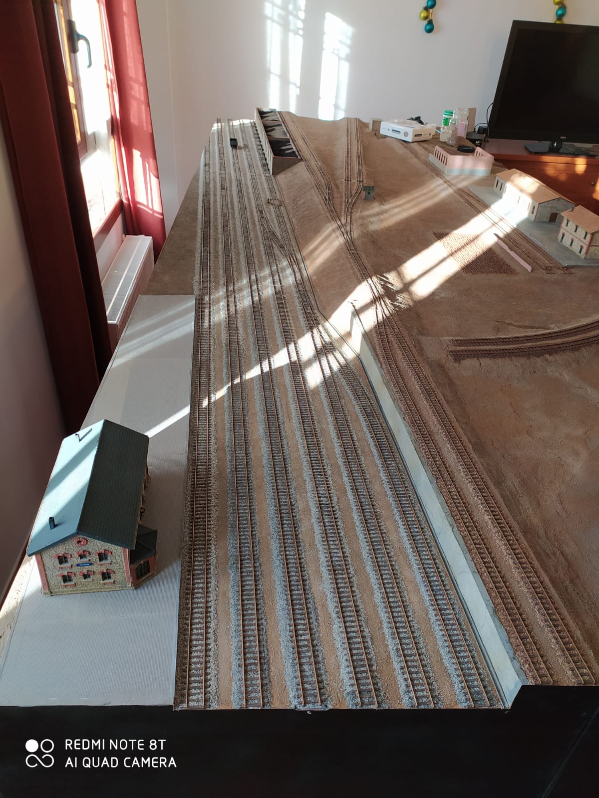

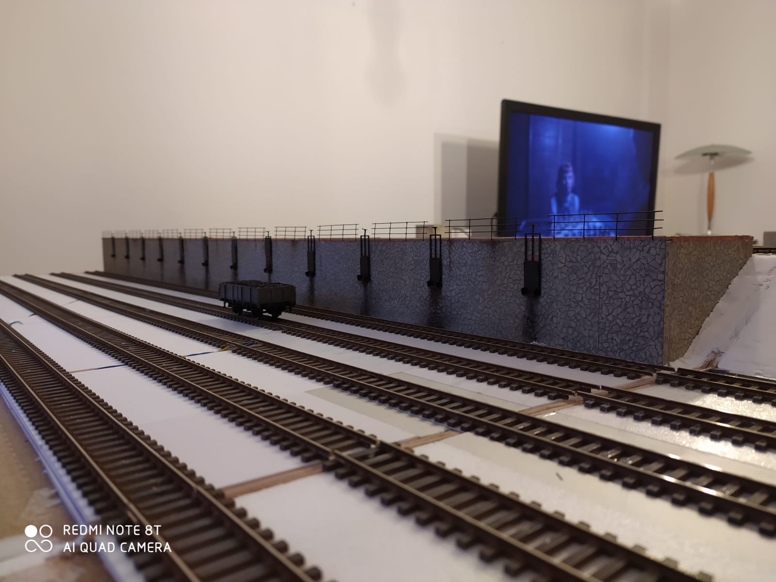

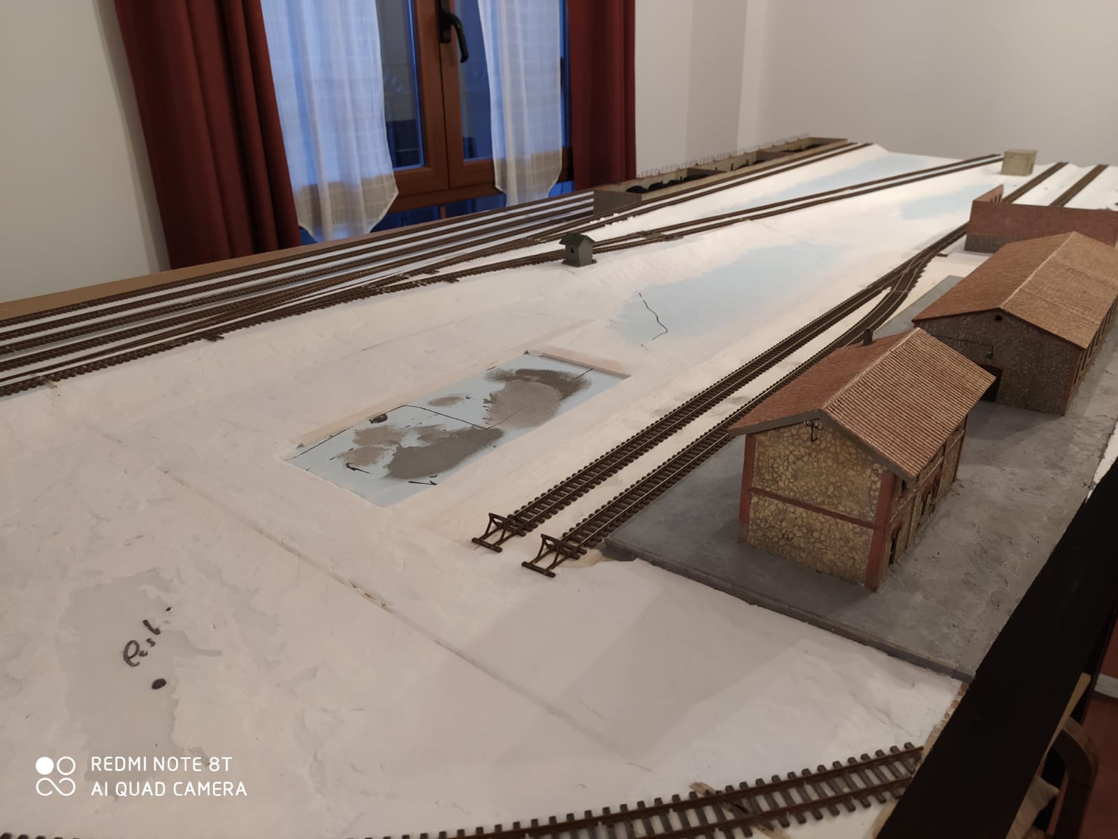

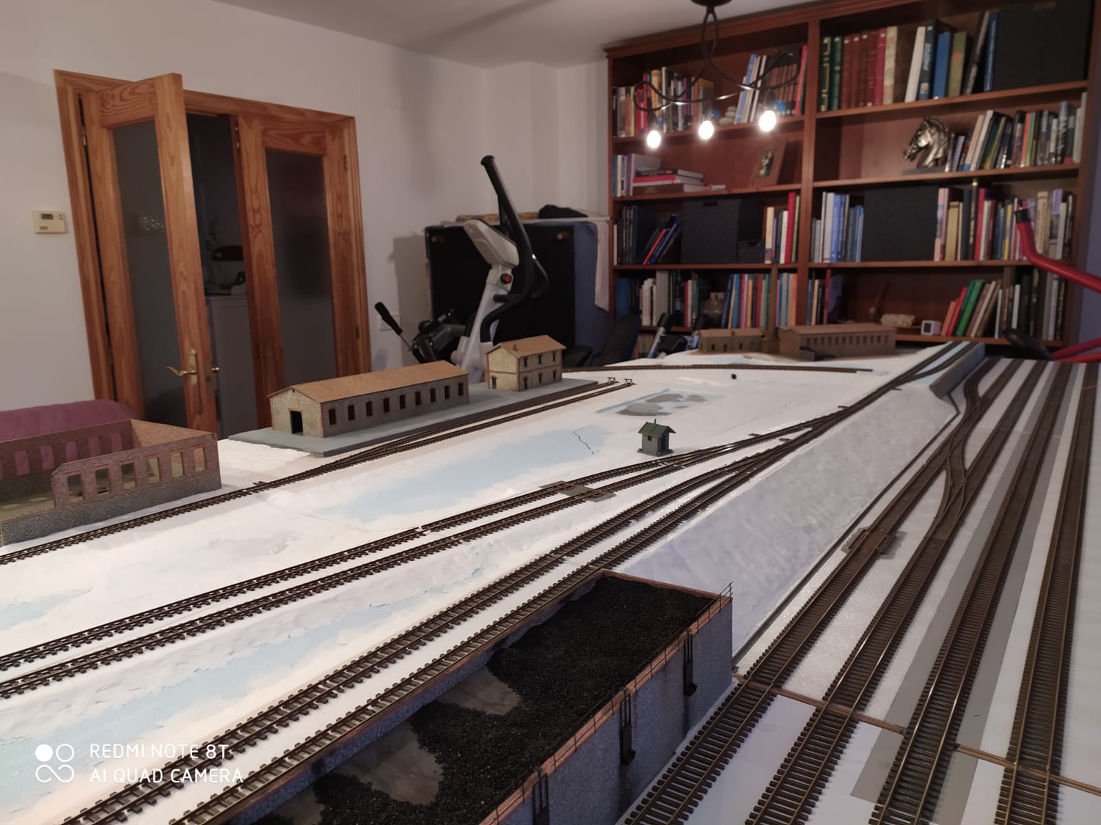

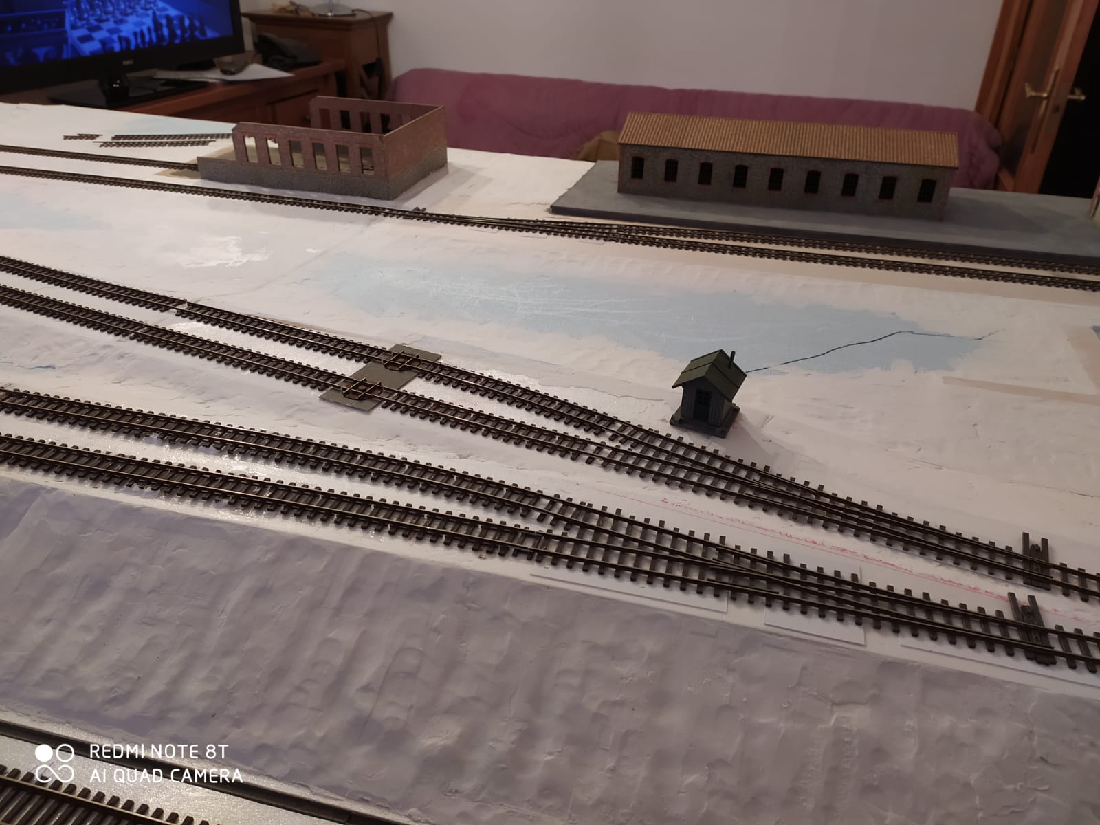

Puesta la vía....35 metros.

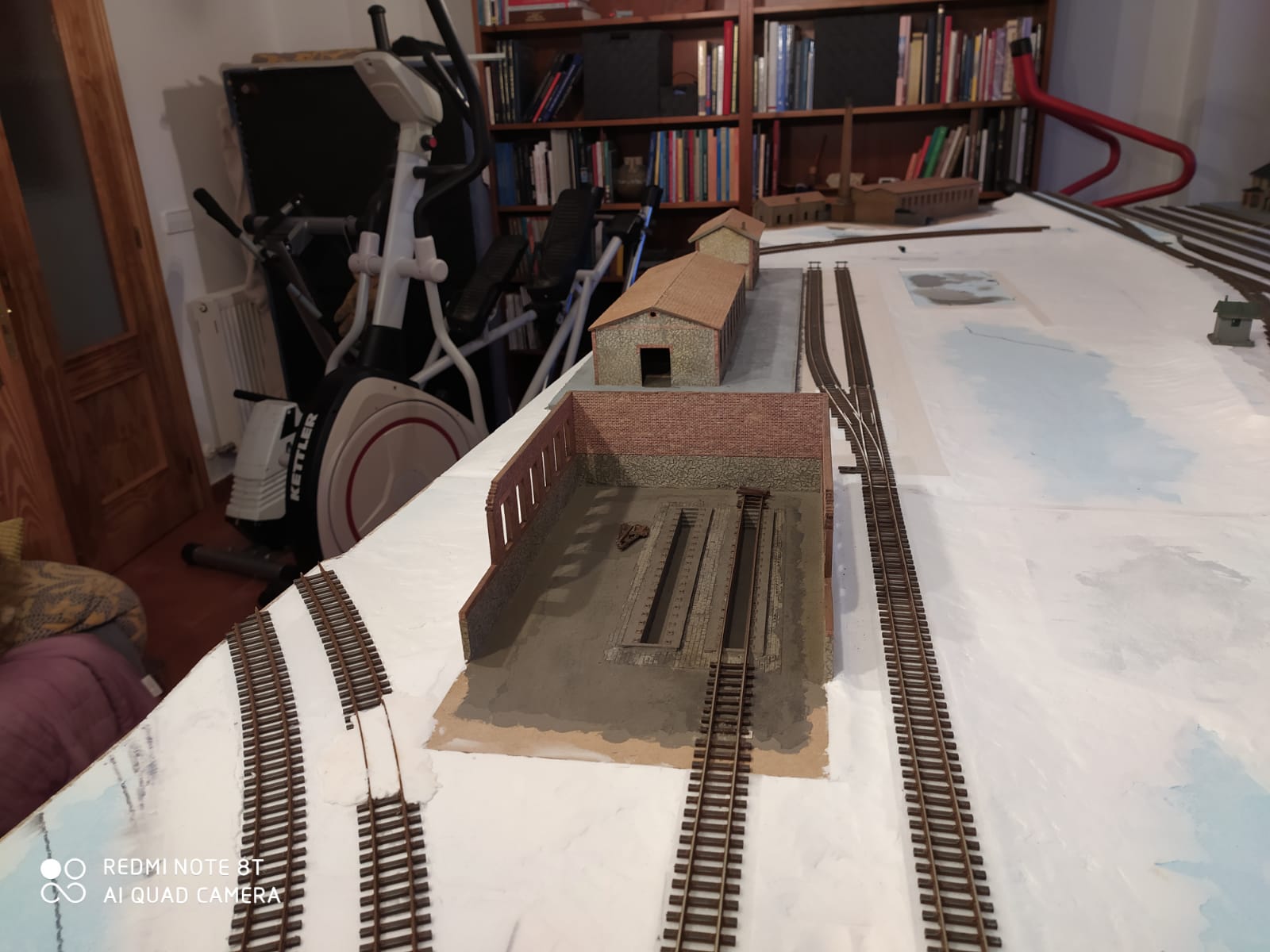

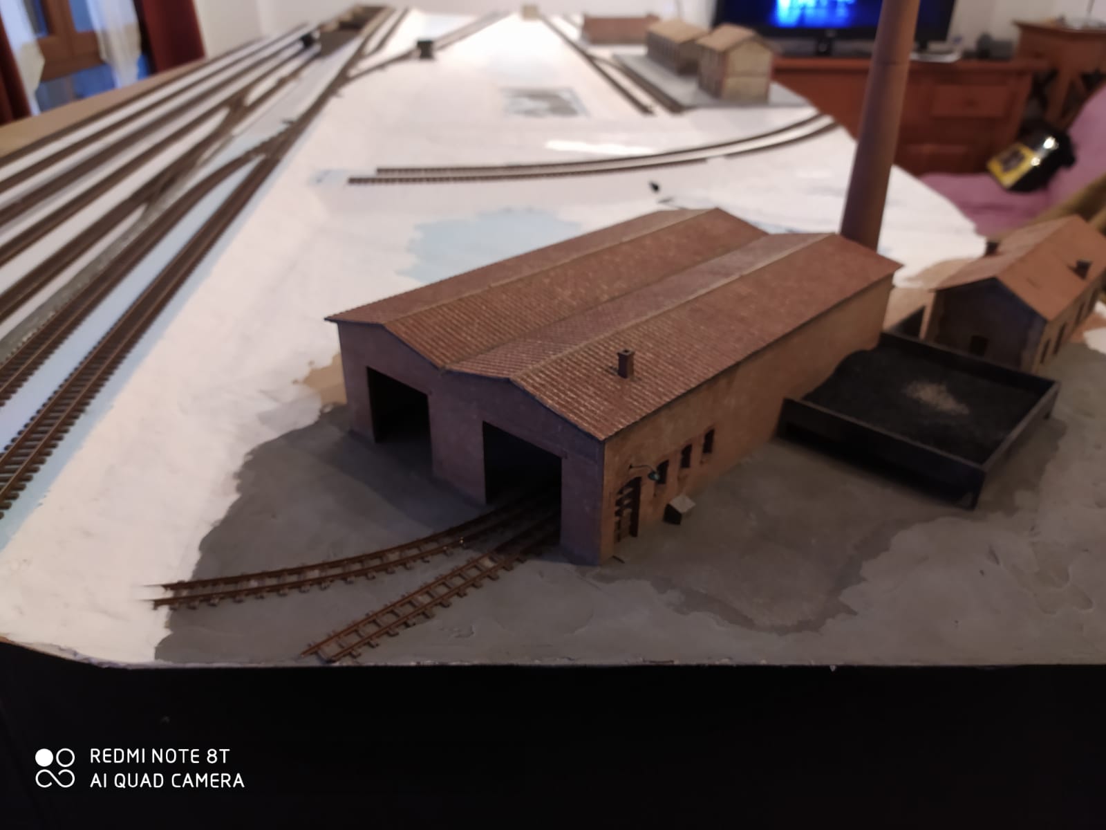

De la fábrica de briquetas salían dos vías de ancho de mina que fueron tapadas por los terraplenes construidos en 1920.
Vamos al ancho métrico. Vemos unas vías curvas en estado de abandono que corresponden al antiguo acceso a los descargaderos de 1897, también fueron semitapadas en la remodelación de 1920.
Vemos el complejo trazado de las instalaciones de 1920, con el acceso a los talleres y estación y las vías de acceso al descargadero y las de estacionamiento de vagones.
No escatimaron en infraestructura...
Había dos pequeñas placas giratorias de vagones cuya utilidad no he sido capaz de adivinar.
Por fin las vías de Norte. A las 3 que había hasta 1920 se añadieron otras dos y una tercera que salía de ellas, había una báscula para vagones. A todas luces un proyecto faraónico, el simple esquema con 3 desvíos es el real en ese encuadre.

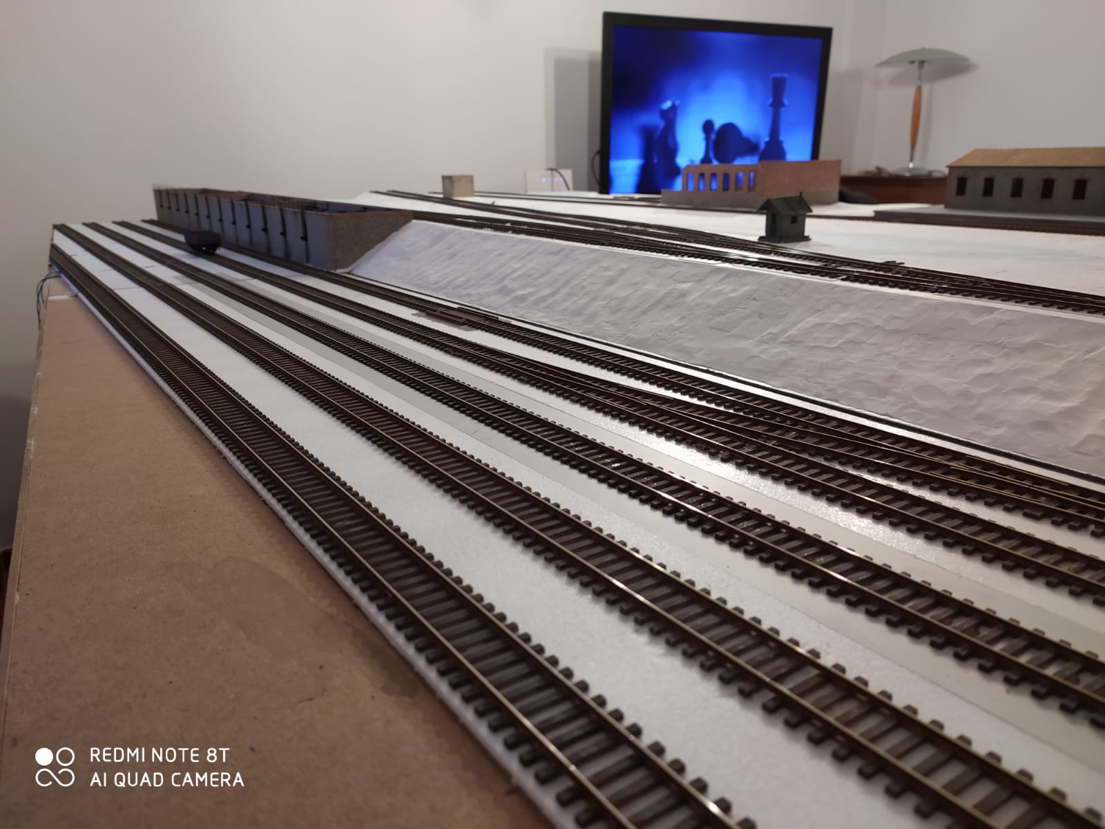

Decir que la vía 3, por la que circulará el tren de exhibición, se ha realizado con un sistema para garantizar el funcionamiento óptimo. Va imbuida en unos carriles de aluminio y se acopla sobre los módulos para evitar las transiciones entre ellos y su posible problemática en las largas sesiones de funcionamiento.
Espero que os guste.

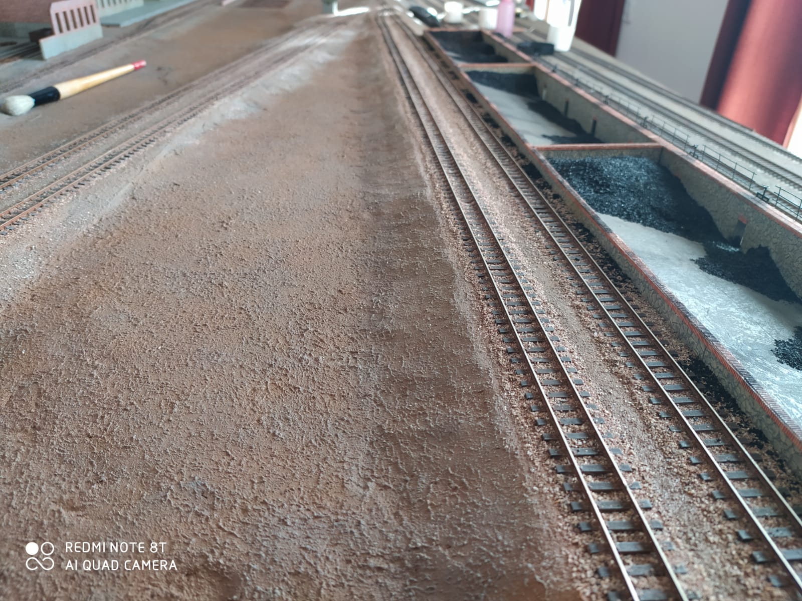

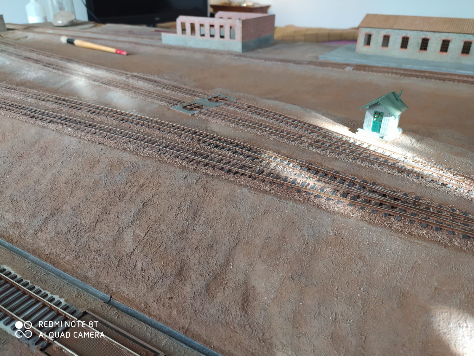

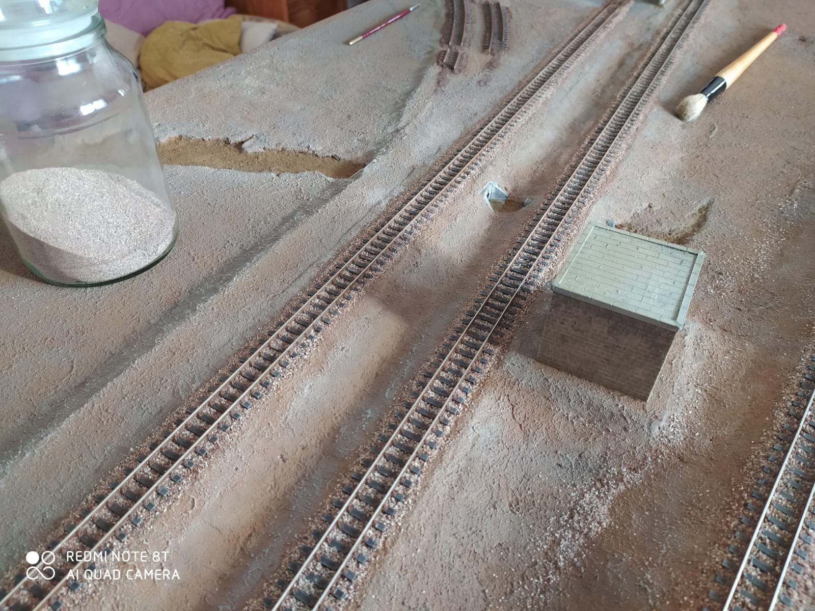

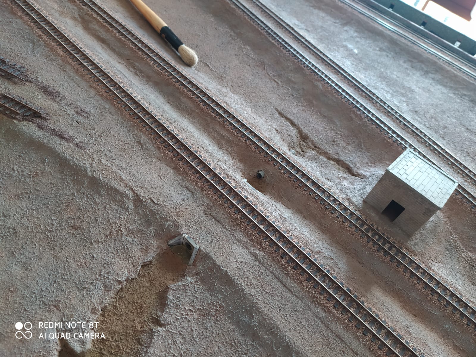

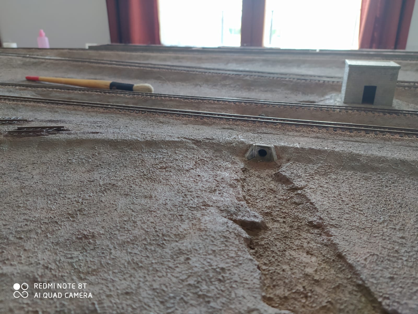

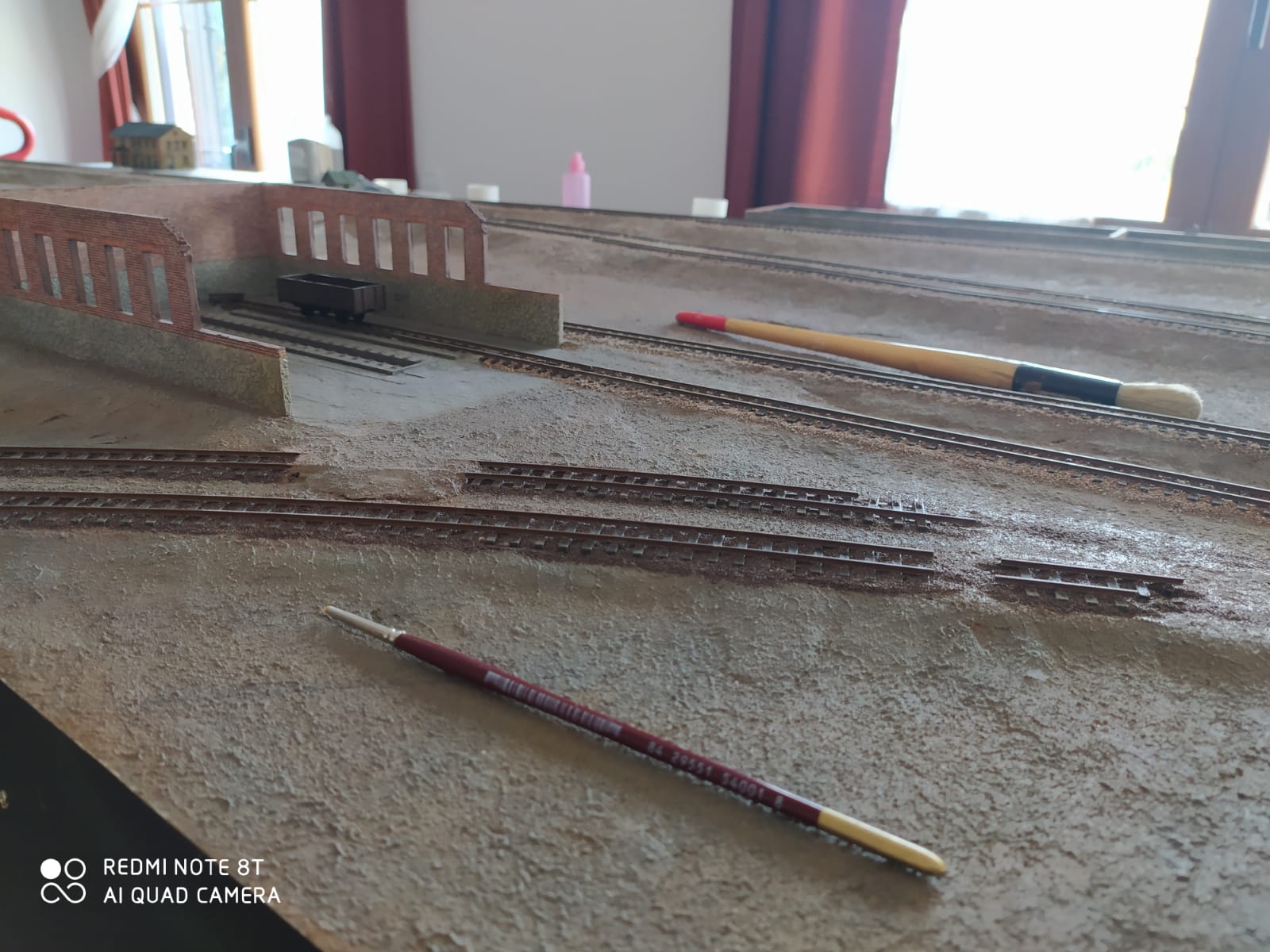

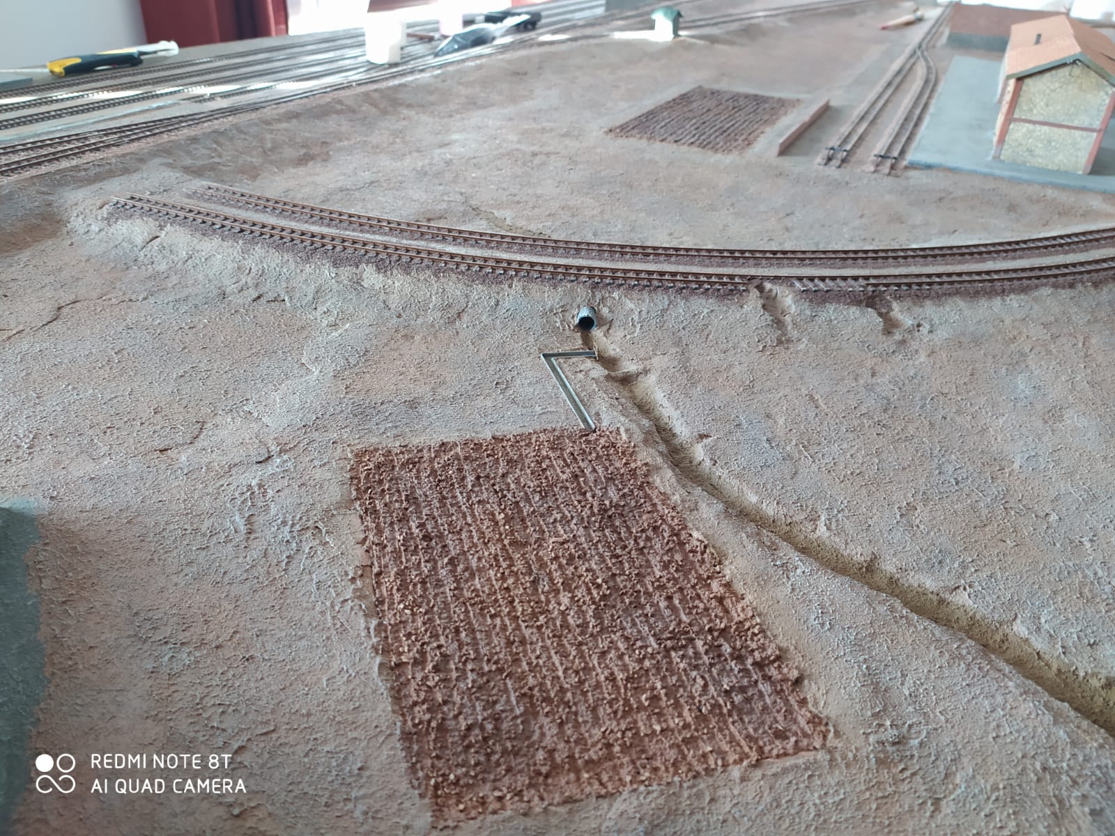

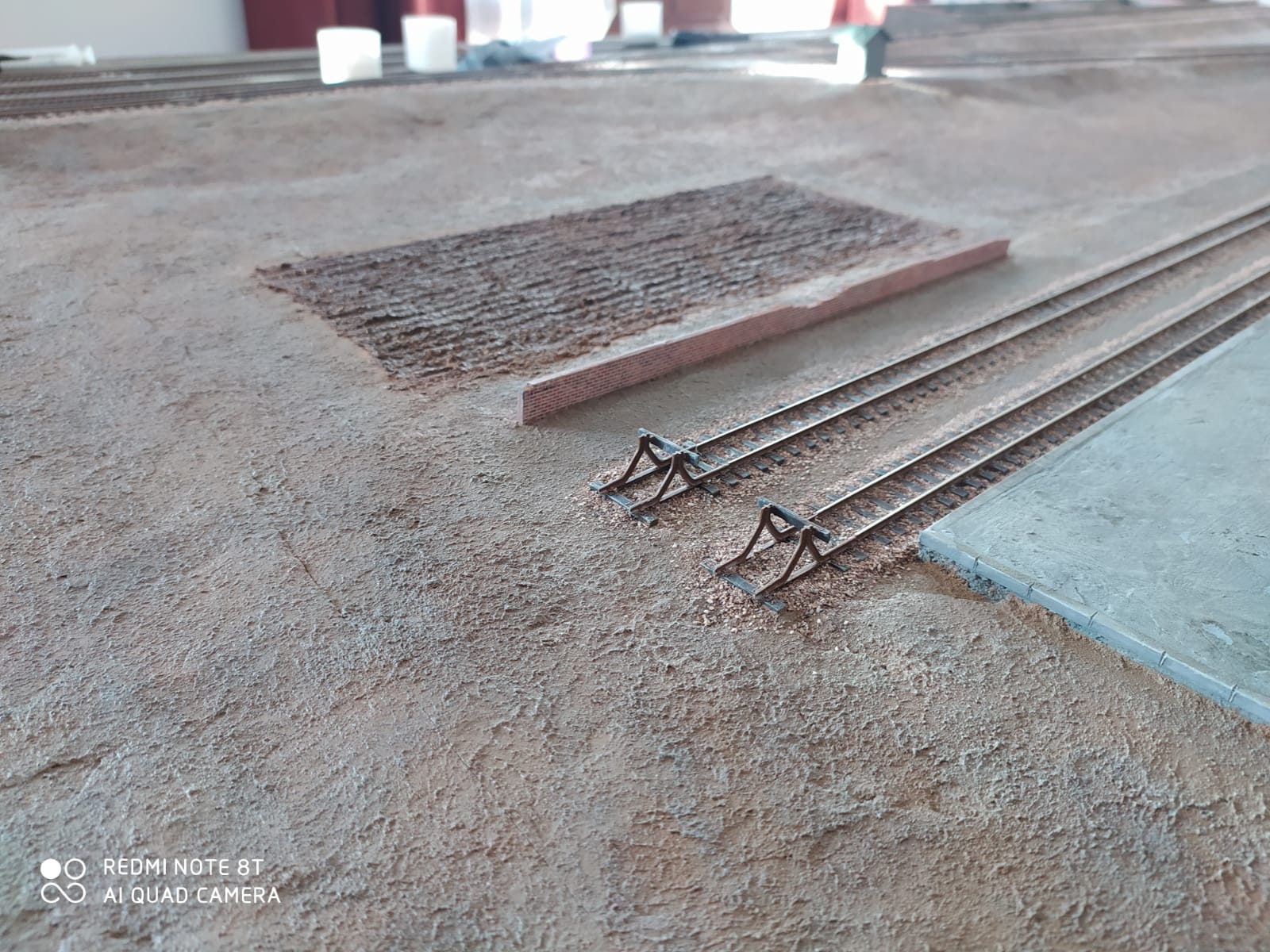

Un pequeño adelanto sobre la textura del relieve y la puesta de balasto.
Como comento siempre la credibilidad del relieve se debe basar en una hidrología coherente. Continuidad hacia cotas inferiores de los cursos de agua y cauces, por pequeños que sean y pensar que el relieve es anterior a las obras de infraestructura de la vía.
Las texturas, aunque vayan a ir cubiertas de vegetación, tienen que tener aspecto real antes de ponerla, otro punto básico a la hora de crear paisajes. Y el balasto, condición absolutamente necesaria, debe ser real.... aunque sean treintaitantos metros de vía.

buster escribió:
¡Impresionante Arlazon!
Una pregunta, como haces para darle ese acabado al relieve? Aunque después pongas vegetación u otra decoración, como base me encanta y me gustaría conocer la técnica!
Gracias de antemano.
Luis
Después de hacer el relieve fino con acuaplast ligero, utilizo Brown Earth de Vallejo aplicado con un pincel en vertical. Previamente lo mezclo con pintura acrílica para adecuar el tono a mis pretensiones.
Después doy 2 tonos de pincel seco (gris y arena) según zonas.
Luego uniformizo con una aguada de Stone Grey de Woodland Scenics y finalmente doy otra pasada de pincel seco en tonos claros.

arlanzon escribió:
Luis
Muchísimas gracias por la explicación. Probaré a ver como queda. Tengo todo base de corcho... habría algún problema en usar el acuaplast directamente?
Luis
Nota 05 Dic 2020 17:16
Mensajes: 2107
Registrado: 12 Ago 2008 07:21
buster escribió:
arlanzon escribió:
Luis
Luis
No hay problema, lo puedes aplicar en cualquier superficie. Yo para las superficies planas lo utilizo directamente sobre foam o corcho. En otras superficies el acabado previo lo suelo hacer con acuaplast ligero (no tiene nada que ver con el normal), se aplica a espátula y al cabo de unos minutos se trabaja muy bien con cualquier herramienta o con los dedos. Una vez seco se puede lijar.

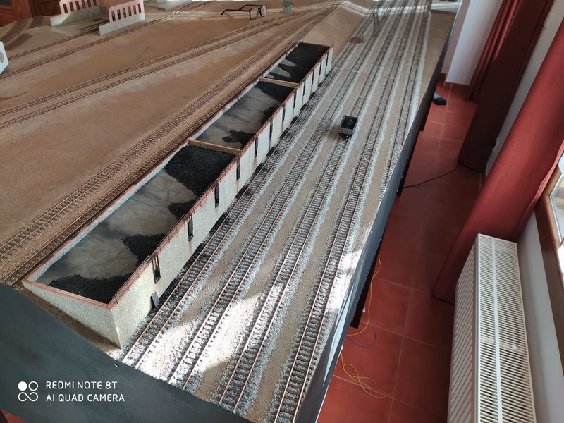

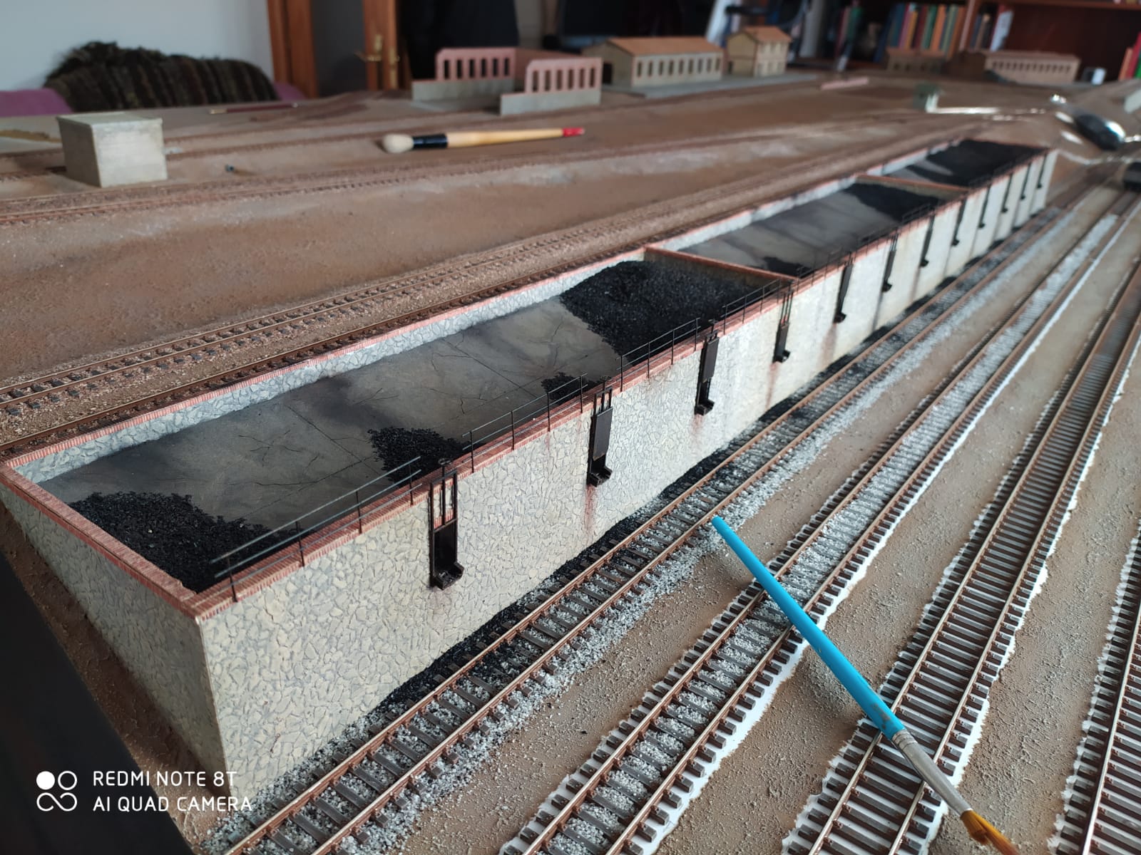

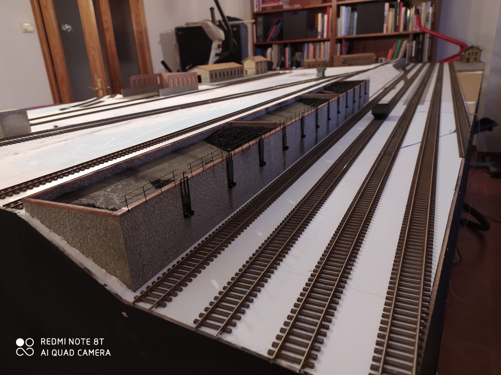

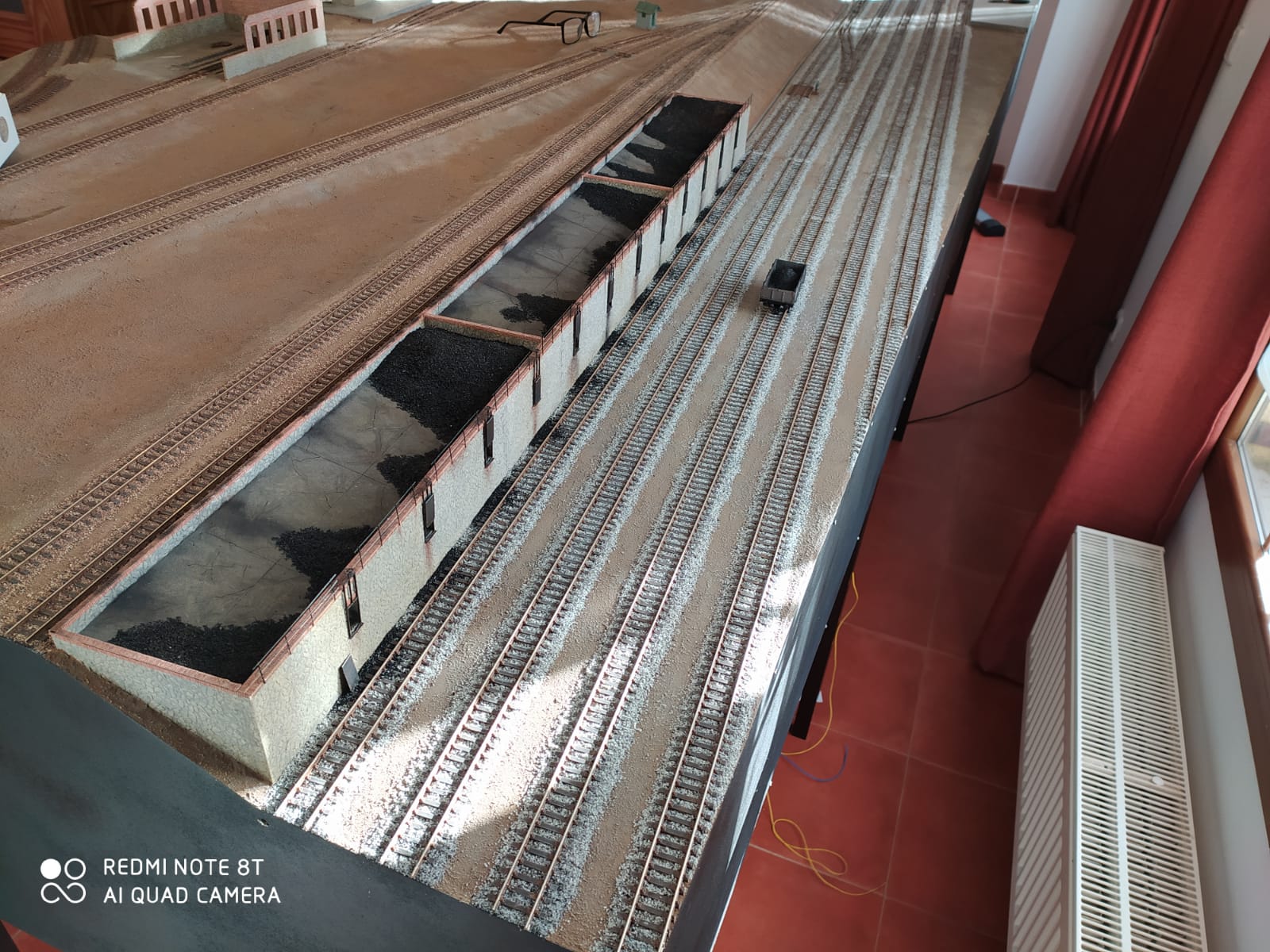

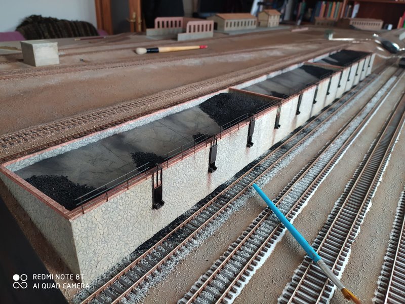

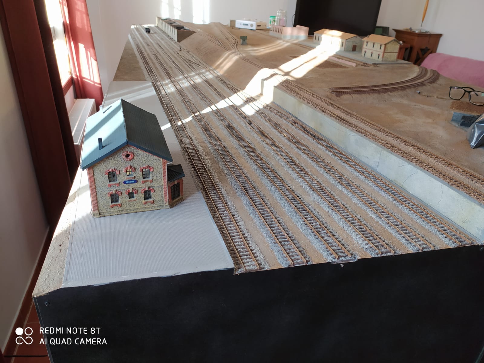

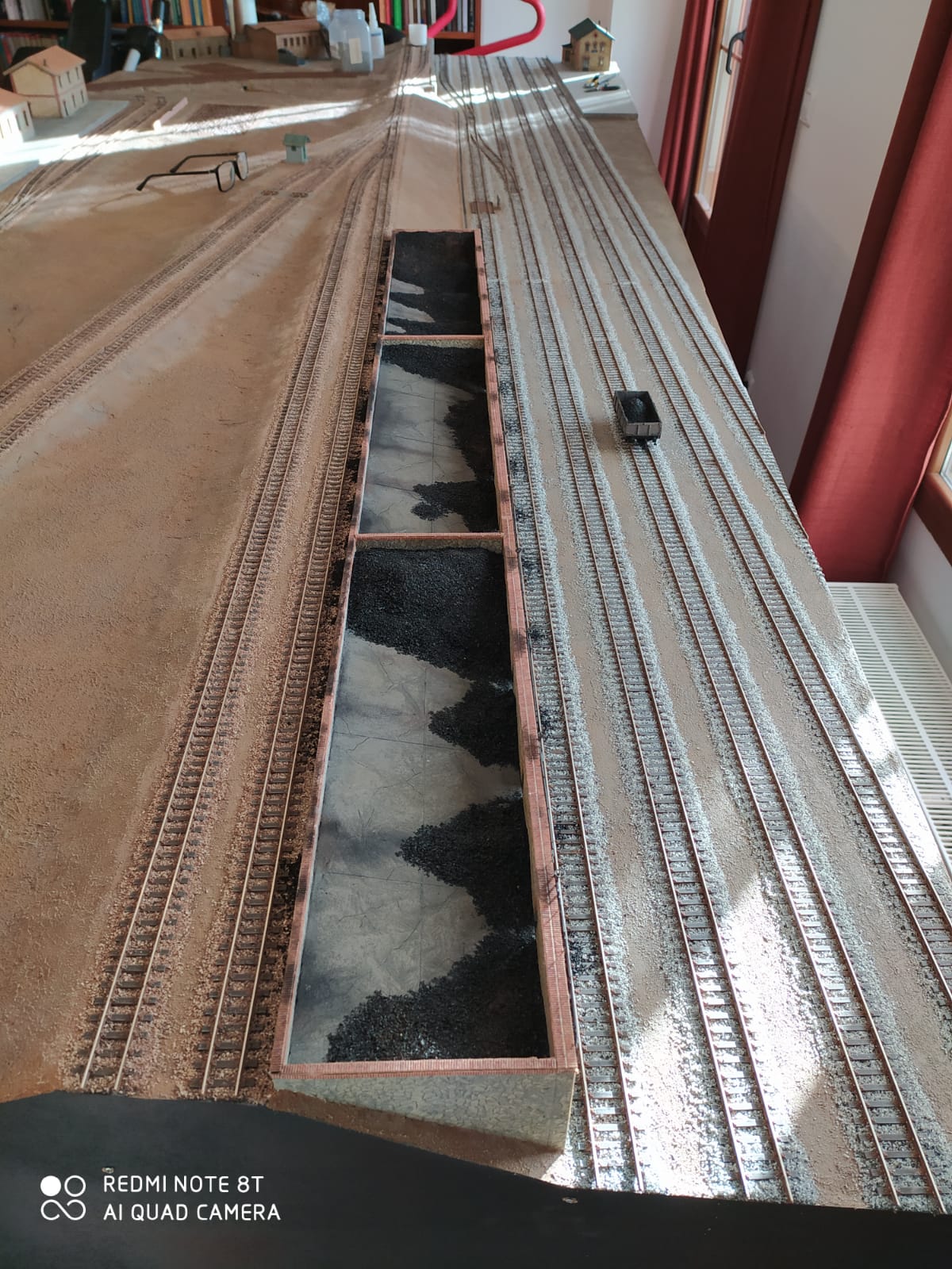

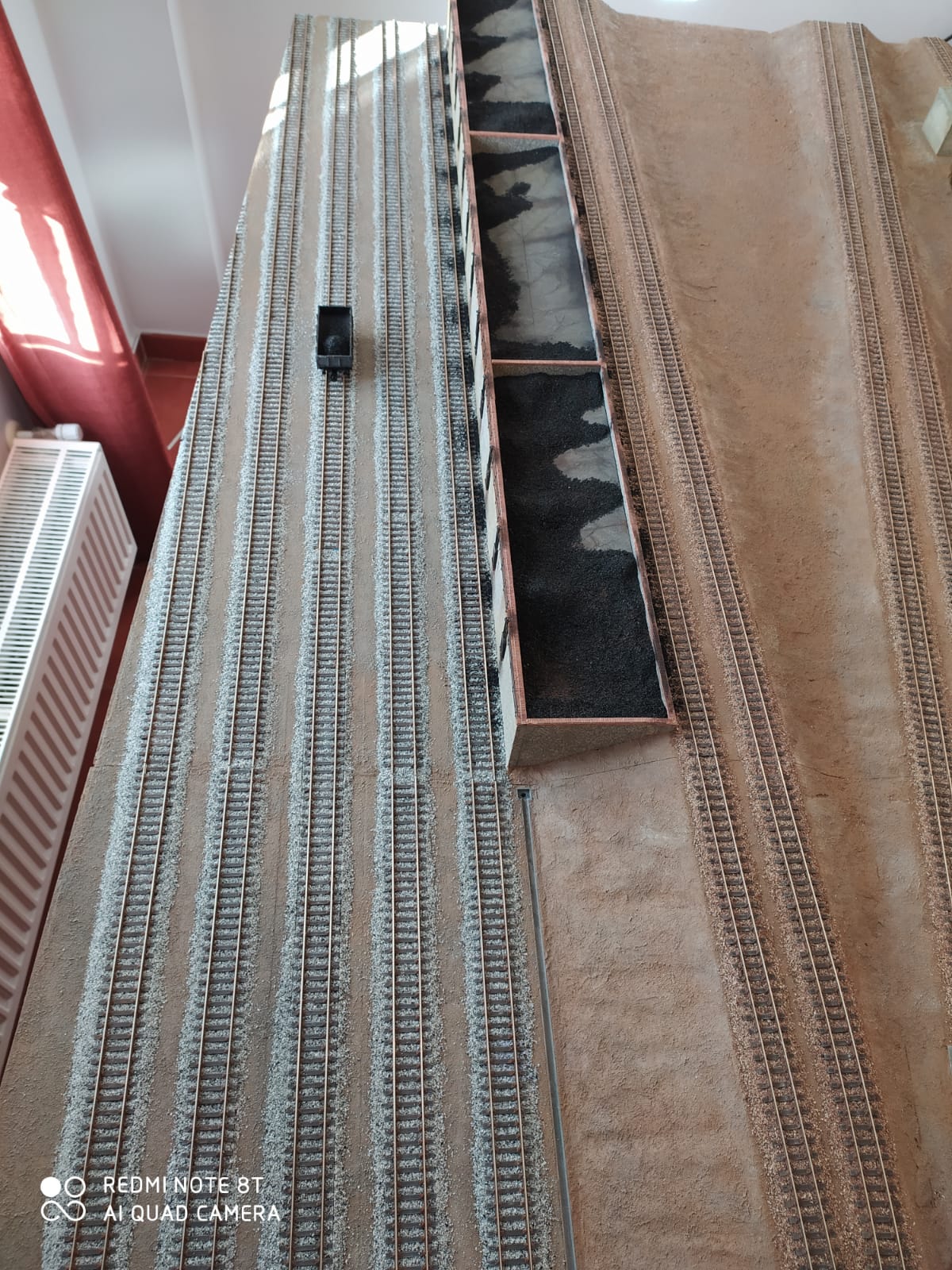

Terminado de poner los 20,5 metros de balasto en vía de ancho normal. Uno de los aspectos más interesantes de esta maqueta es el poder apreciar lo enorme que es sólo una parte de una estación secundaria. La vía 3 como comenté es desmontable de modo que puesta sobre los 3 módulos que atraviesa no tenga la más mínima imperfección. Además el sector desmontable lleva el cableado del sistema automático de ida y vuelta punto a punto.
