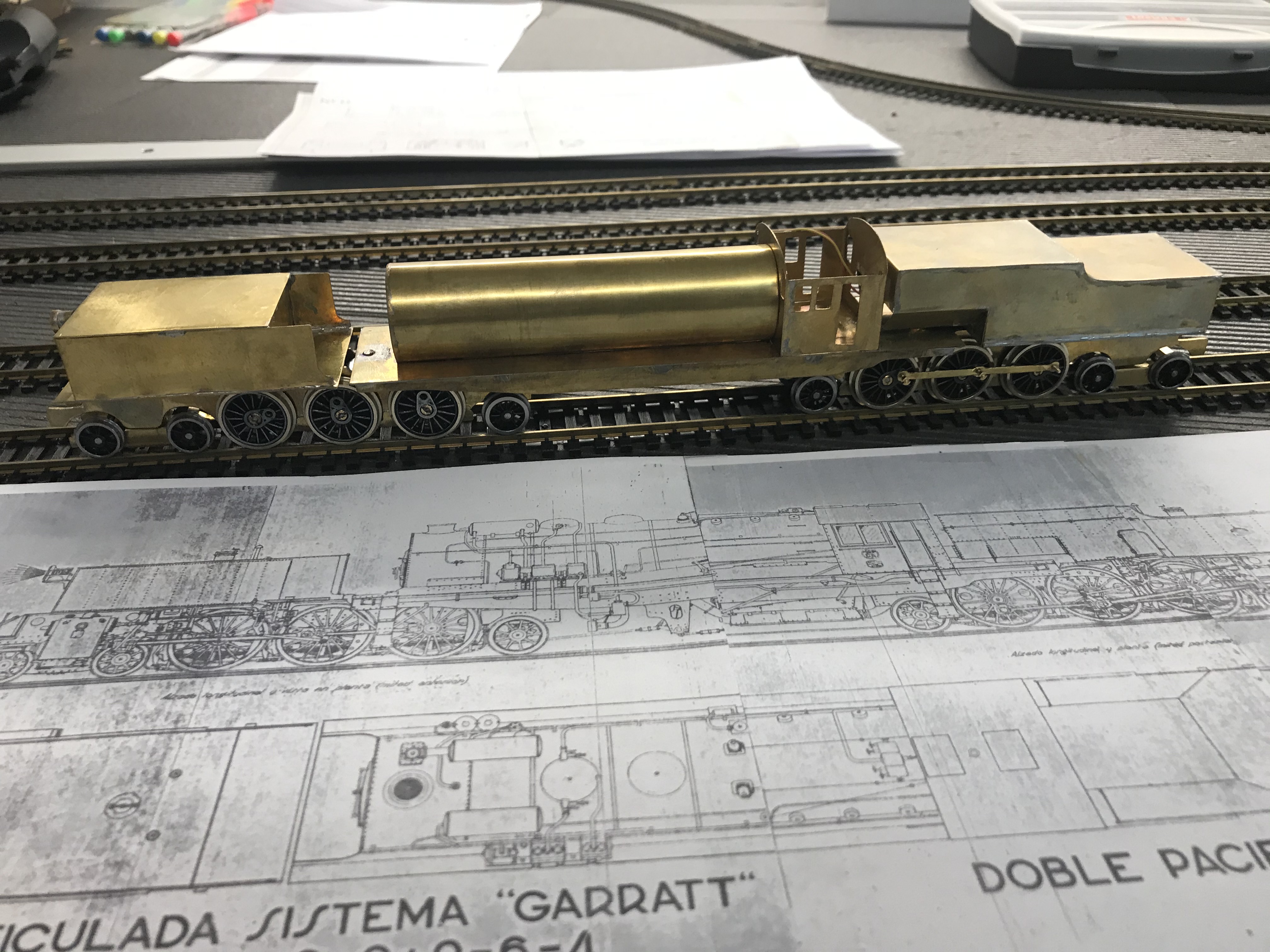

Hace poco más de un mes compre un kit de locomotora de laton y como me daba miedo estropearlo , decidí hacer una locomotora desde un plano y placas de laton , para ir cogiendo experiencia en este quehacer .
Para ello escogí , seguramente una de fácil je je , la Garratt Doble Pacífic 2-3-1 1-3-2 .
Falta mucho por hacer y voy despacio y aprendiendo
Paso unas fotos de como va tomando forma y video de como se mueve .
Las fotos y el video estan en los mensajes posteriores , disculpad no los subía bien .
Espero que os guste y critiquéis todo lo que sea .
Saludos y gracias

Solo te puedo criticar una cosa. No funcionan los enlaces. Error 404.
Tengo ganas de ver como lo estas haciendo. Llevo tiempo queriendo empezar con una locomotora de latón y nunca encuentro el momento. Tengo latones, ruedas, motores, etc, etc pero no me atrevo. A ver si viendo tu ejemplo me animo.

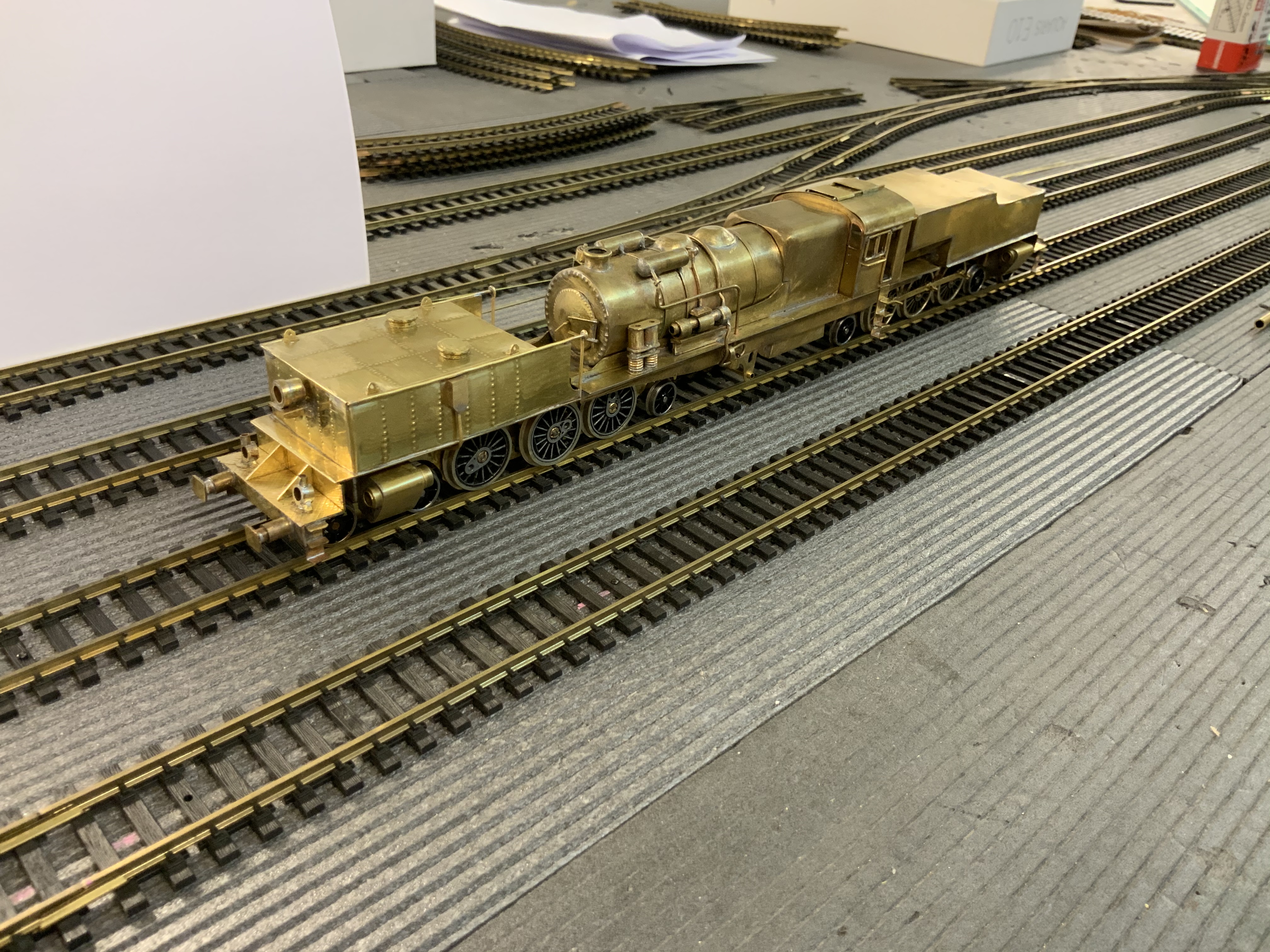

Subo las fotos

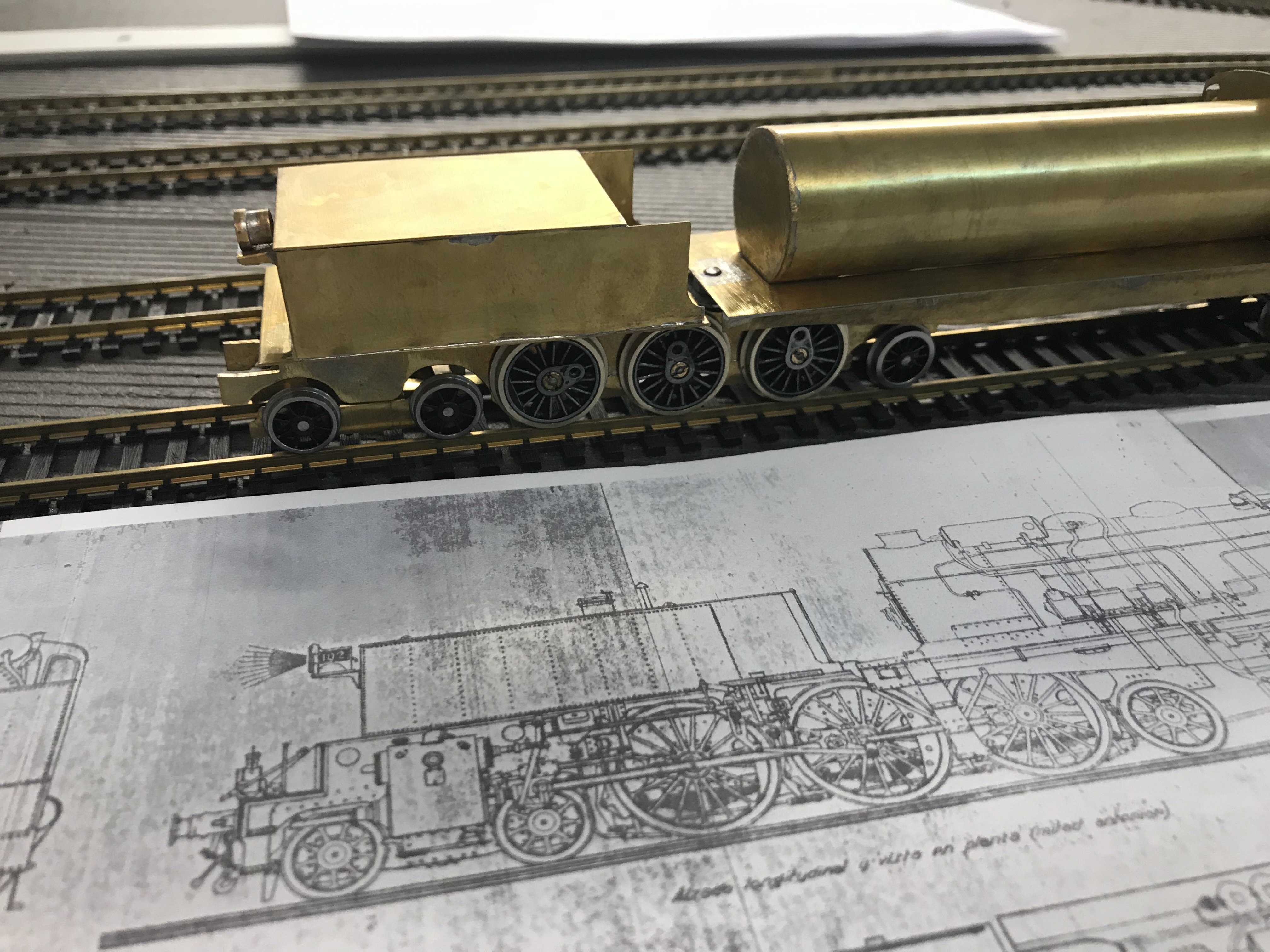

Tiene buena pinta, Ten en cuenta que esta locomotora tuvo tres configuraciones distintas a lo largo del tiempo. en un primer momento como locomotora del Central de Aragón era de carbón y no tenia arenero, al menos no esos grandes areneros actuales. El plano que tienes creo que no los incluyen. Hay un plano que subí al hilo "obrador técnico..." que muestra la locomotora en su origen. Después hay una versión Renfe de carbón con areneros pequeños y por ultimo la versión fuelizada con el arenero gigante del tender delantero.
Imagino que estas haciendo la versión ultima, fuelizada, con el deposito de fuel que tapa la tolva de carbón del deposito trasero. Así te deja mas espacio para poner los motores. Ese plano es de la versión primera, se ve la placa ovalada "101 CA". A la hora de colocar bombas, compresores, etc. compárala con fotos actuales pues se cambiaron de modelo o posición. Y si quieres me preguntas que esta locomotora me la estudie bastante aunque no haya sido capas de hacerla en latón.
Tengo un amigo, de Barcelona, que decía "No hay que empezar por construir la Big-Boy". Pues eso. la Garratt no es la Big-Boy :D
Saludos y mucho animo con tan gran proyecto

Uff..., qué valiente, menudo modelo para empezar... enhorabuena, se ve pulcro y soldaduras limpias. Supongo que habrás pensado en alguna solución para hacer los remaches y las piezas especiales. También supongo que te tomarás alguna licencia para para que entre en curvas....
Mucha suerte y sigue enseñando los progresos.

Hola. Me parece muy buen trabajo el que has hecho. Pero te ha pasado lo mismo que me paso a mi cuando hace 30 años hice esta máquina, tambien fue mi primera locomotora, y entre la falta de experiencia y que utilice los mismos planos que tu, los del obrador ferroviario, pero hay un fallo, y es que estan mal, tanto el tender delantero y el trasero son mas estrechos. Si te interesa te puedo pasar un buen plano, fotos de detalle y diversa pieceria que he he hecho para la nueva garrat, esta vez como tiene que ser. Mandame un un correo electrónico y te los enviare por we transfer.

Muy bien. A debutar con un Miura. Valiente. Ánimo.

Buenas noches.

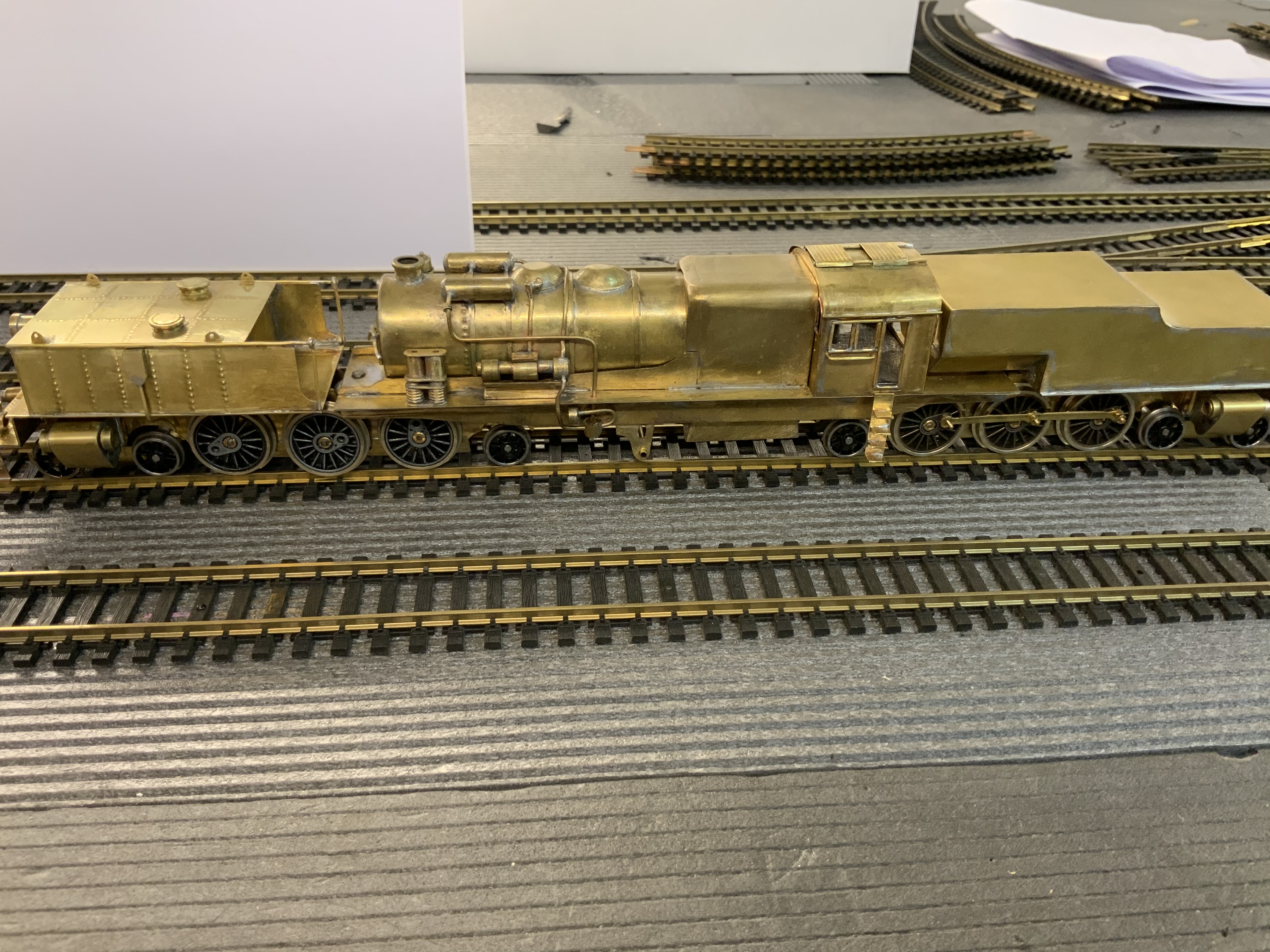

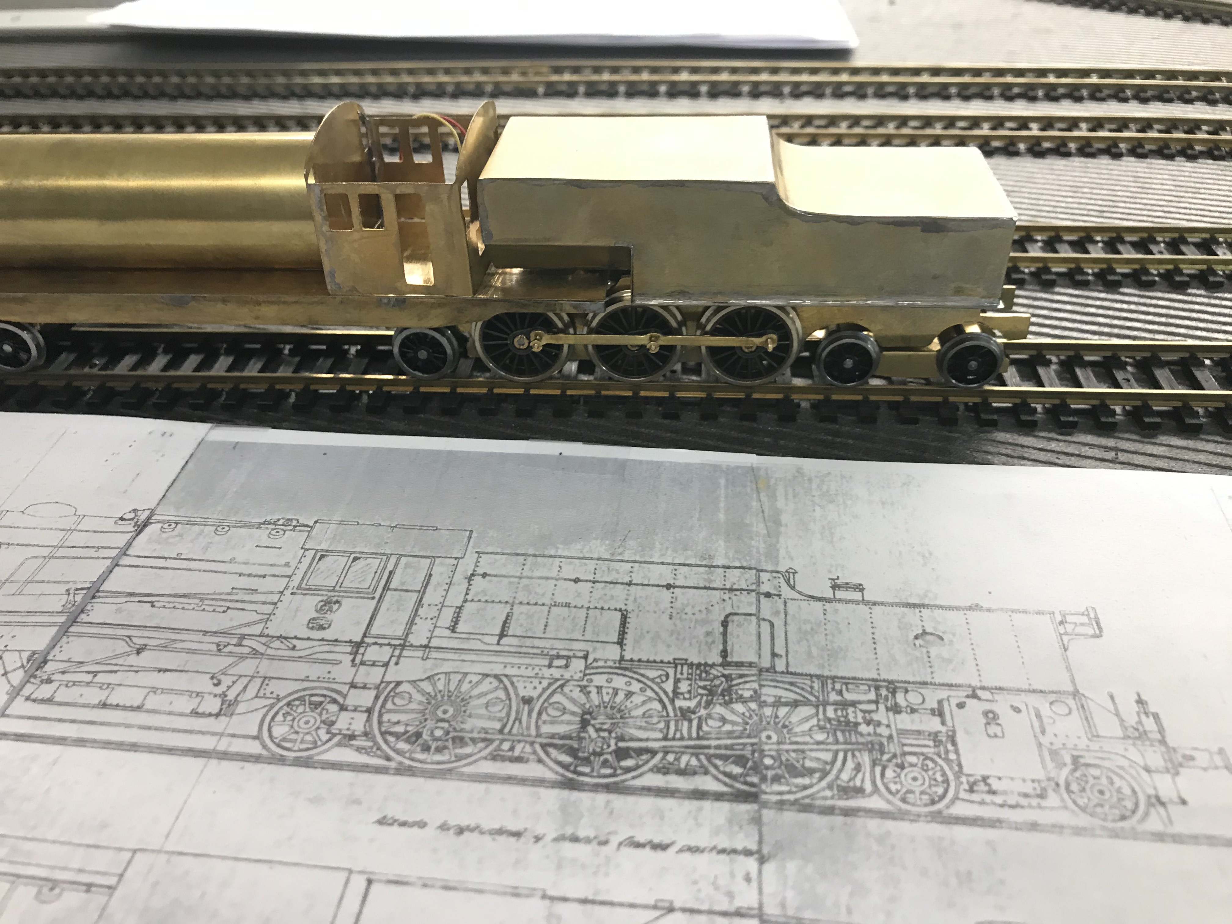

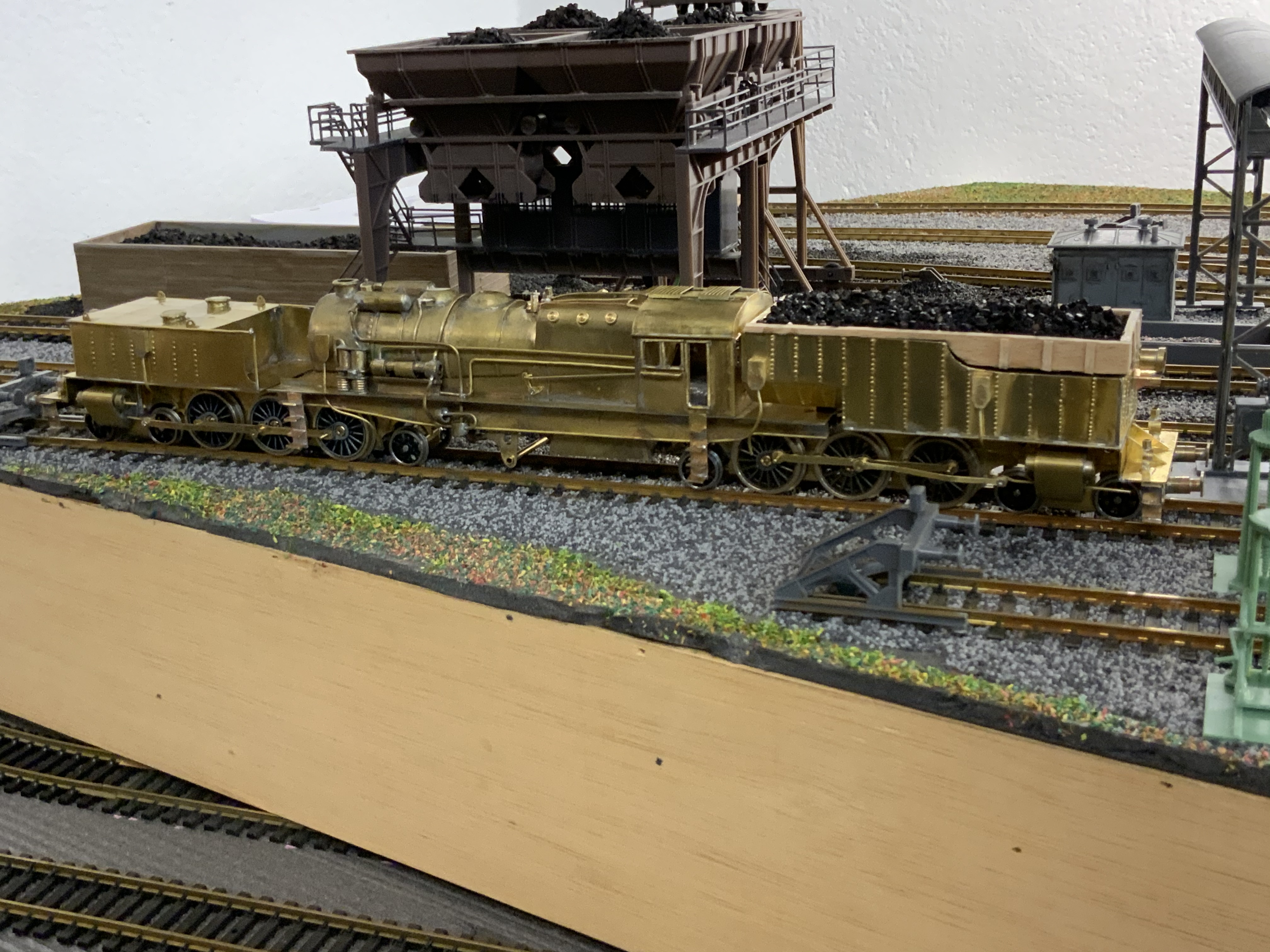

Subo unas fotografías de como va avanzando la construcción
Todo está realizado con chapa y tubos de laton , excepto ruedas y tornillos .

Esto comienzan a ser palabras mayores ......
¡¡¡¡Sentado a la espera de los elixires... quedo!!!!

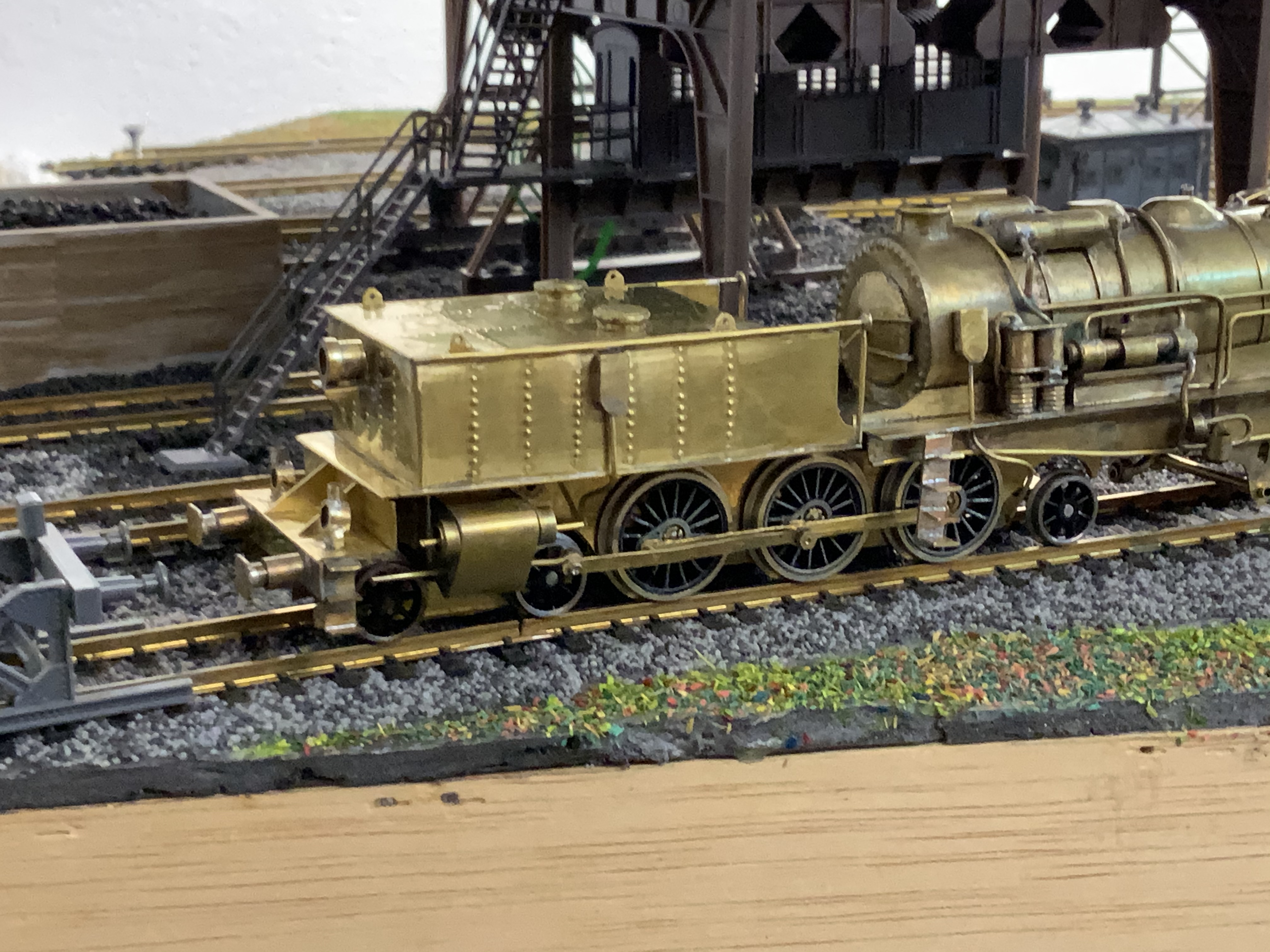

Buenos días.

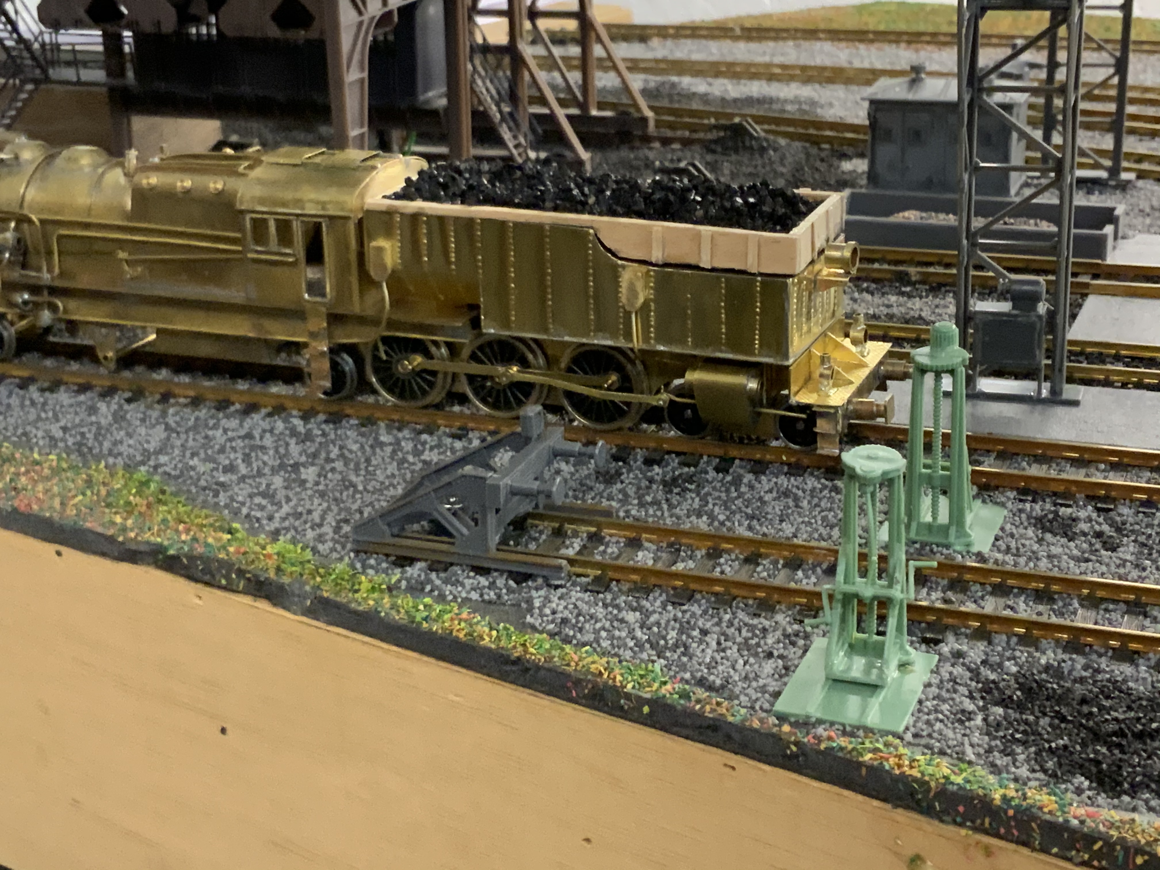

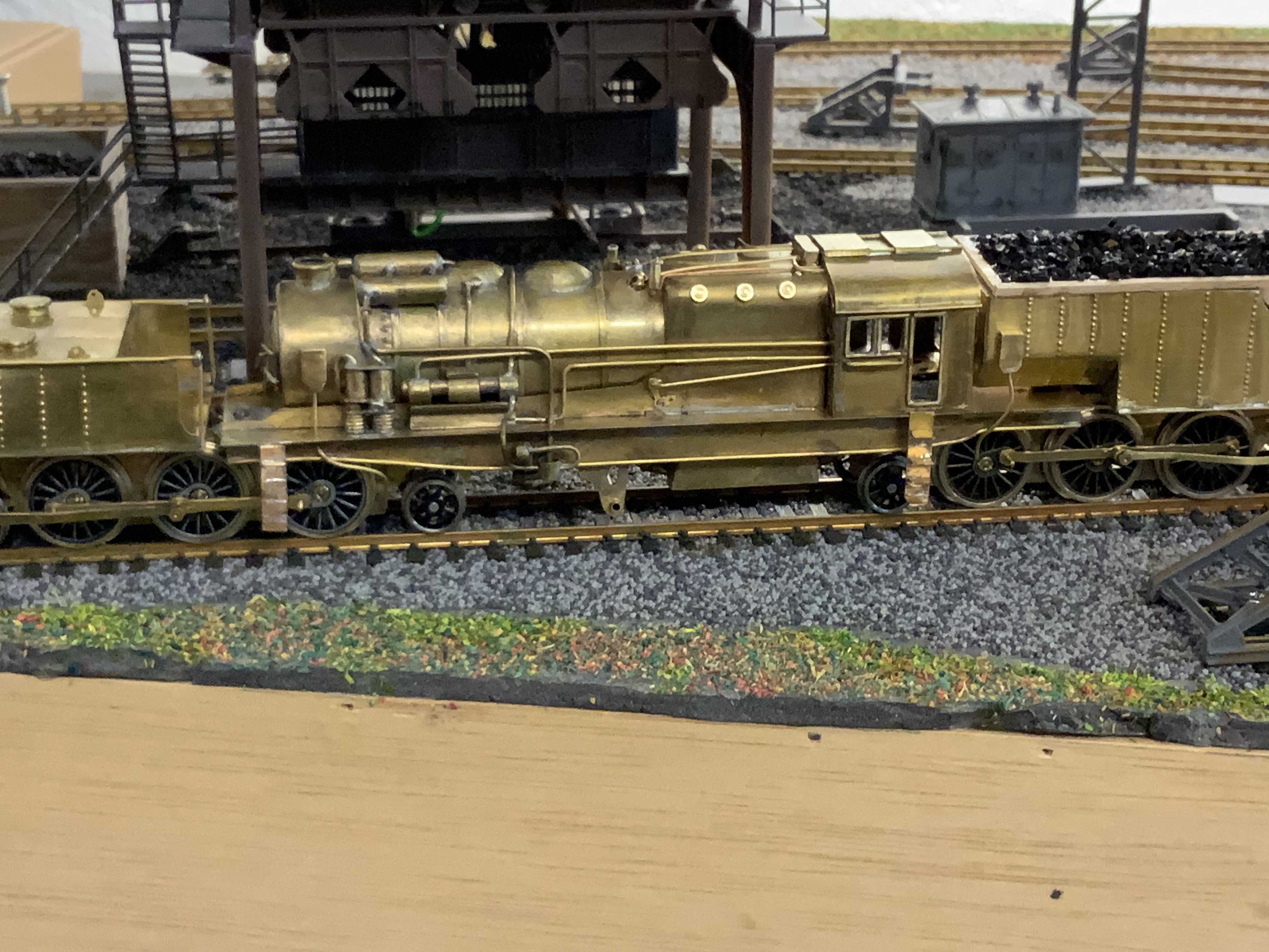

Nuevo avance en la construcción .
Ahora estoy trabajando en el bielaje
He optado por la versión de carbón . No será igual a la original pero se parece .
De esta locomotora en versión carbón solo he encontrado una fotografía y con muy mala calidad.
Espero que os guste “ mi Garratt Pacific “

A la primera..la madre del amor hermoso cuamdo lleva 10 ó 15 vamos a flipar.
Mensajes: 43
Registrado: 20 Jul 2020 11:45
¡Que gran trabajo! Si no he entendido mal, todo está construido con chapa, incluyendo la piecería. Fabuloso.

Mensajes: 84
Ubicación: Figueres (Girona)
Registrado: 18 Oct 2010 19:41
Buenas tardes.
Gracias por vuestros comentarios , animan mucho para seguir .
A la pregunta sobre la pieceria , si toda esta hecha con chapa , tubos y varillas de laton . Excepto las 6 válvulas encima de la caja de fuego y las ruedas y tornillos .
