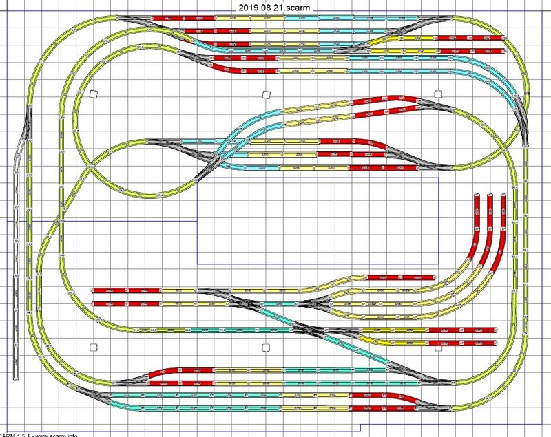

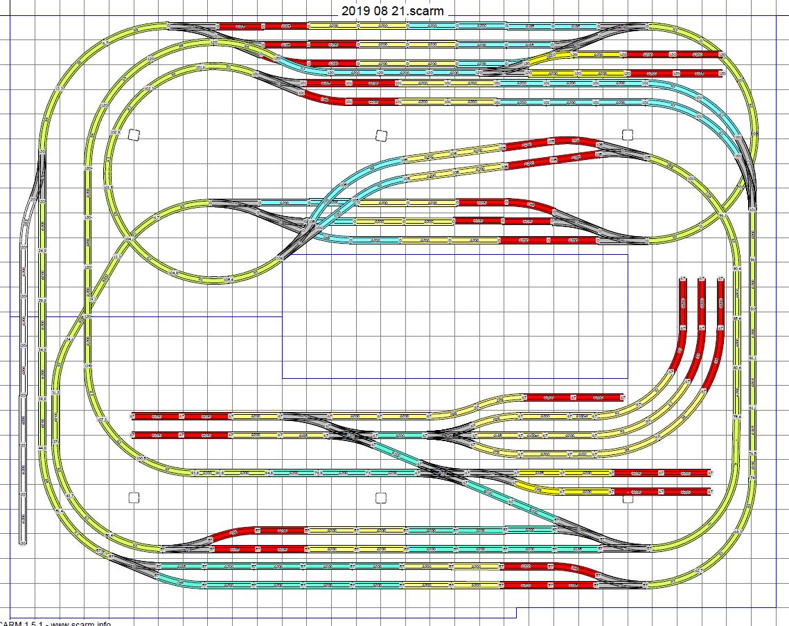

Mi circuito lo tengo con Geoline, con más de 20 desvíos y unos cuantos en la zona superior que queda oculta por la decoración (futura). Por eso la necesidad de un sistema de limpieza alternativo a la goma y al trapito con isopropílico. Monté una ruta con WinDigipet que me hacía todo el recorrido pasando por todas las vías, total unos 6 minutos de circulación tranquila de un convoy formado por una 307, el susodicho limpiavías y el clásico vagón Clean Roco.
Cuando esté un poco más tranquilo me pondré manos a la obra o mejor dicho al vagón y veré que chapuza puedo hacer. Os lo contaré.
Y para que os hagáis una idea, este es mi circuito de 3,10 x 2,44.

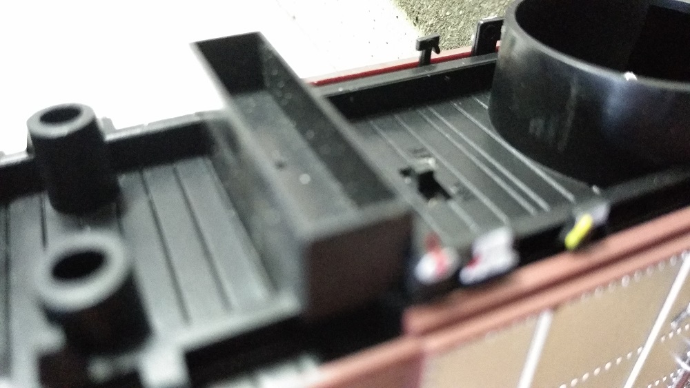

Lo acabo de coger y mirarlo con buena luz. ¡Ni una mísera pestaña para retener la esponja!
¿Habéis desmontado los "Costa" de Electrotren, cuando era Electrotren?. Sus pestañas se siguen cogiendo como el primer día casi 50 años después!!
Este es el depósito contenedor de la esponja. (Perdón por la mala calidad de la imagen, hecha a bote pronto, con el móvil).

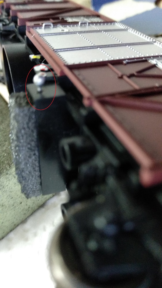

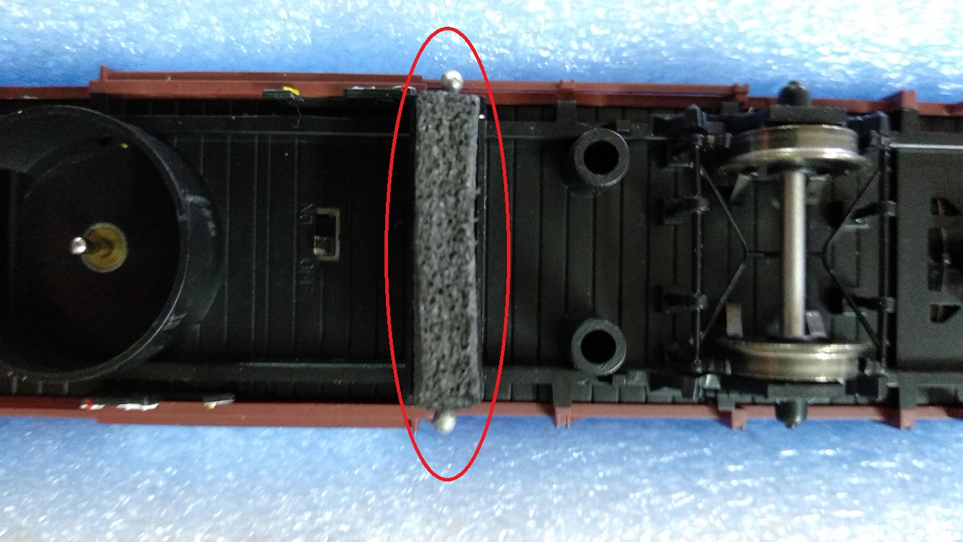

Todo super detallado. Un vagón limpiavías de vitrina, no para limpiar la vía.
Es que cuando me caliento .... !!!
No he podido esperar más y por aquí veo una solución (chapuza) viable.

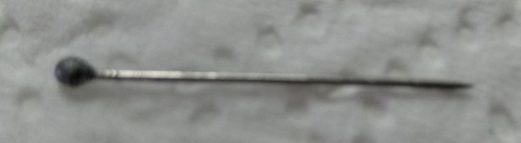

Como no veía claro el hacer un agujero longitudinal, ataque por el lateral. Broca de 0.8
La aguja de cabeza o alfiler, que se utiliza en costura, atraviesa un lateral y llega justo hasta el otro pero sin llegar a atravesarlo.
Coloco primero la esponja y después paso el alfiler.
Aquí se ve la cabeza del alfiler.
Dos vueltas enteras (12 minutos) y sin problemas.
Al estar cogido sólo en una pared del contenedor, se podría ir desprendiendo o resbalando paulatinamente del otro. Así que haré lo mismo desde el otro lateral.
También hay alfileres con cabeza más pequeñas que quedaría prácticamente invisible.
Por mi parte lo doy por solucionado.
Espero que os pueda servir a vosotros.
