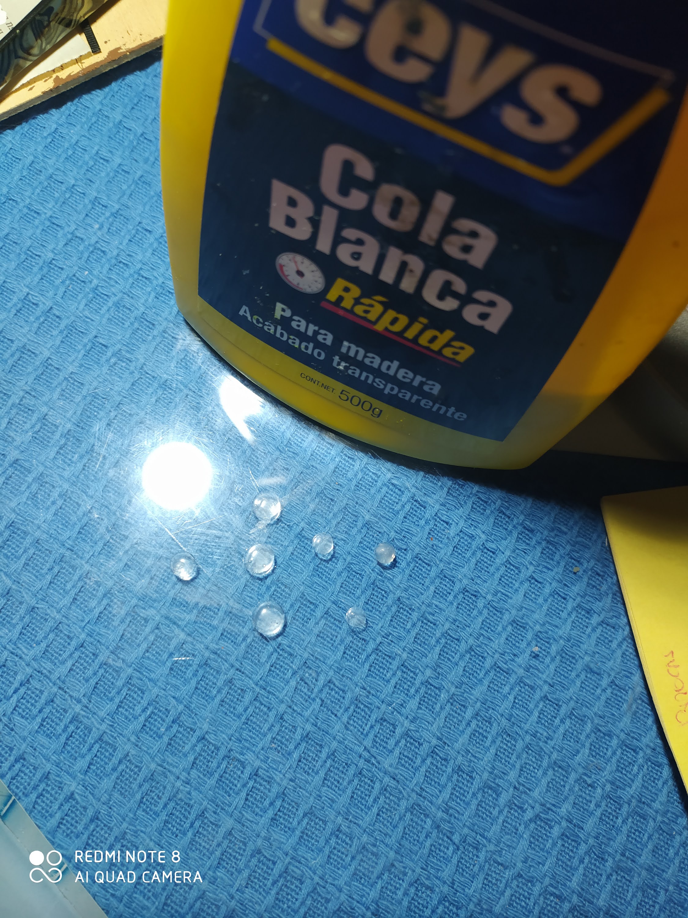

Hola dejo esto que por casualidad me encontré, con las gotas de la cola de pegar blanca de carpintero que se me derramo sobre el cristal de la mesa, al secar se quedaron redondas y transparente, las separe con una cuchilla, pero para que pueden servir, pues para plafones de las farolas para nuestras maquetas, pero increíble me valen para el foco de una maquina de tren, en concreto para la talga de Ibertren que estoy haciendo unas mejoras, también en foco principal si queremos bajar un poco la intensidad de la luz de este, también si lo aplicas en vez de forma de gota, esparciendo en forma cuadrada puedes hacer cristales de ventanas, bueno hay lo dejo por si os sirve para algo, un cordial saludo.

Yo uso alkyl (o alkil, no sé como se escribe) para esos menesteres. Es igual que el cristal clear.
Gracias por la informacion,yo tenía un pequeño bote de microscale,que es mikro kristal klear, pero se secó ya que quedaba poco, hoy he ido al Aki y he encontrado la cola que comentas, he probado en una pequeña ventana de un edificio en HO ,y el resultado es idéntico,queda de fábula totalmente transparente,me servirá para hacer pequeñas ventanas ,de un Ferrostaal que me estoy construyendo
