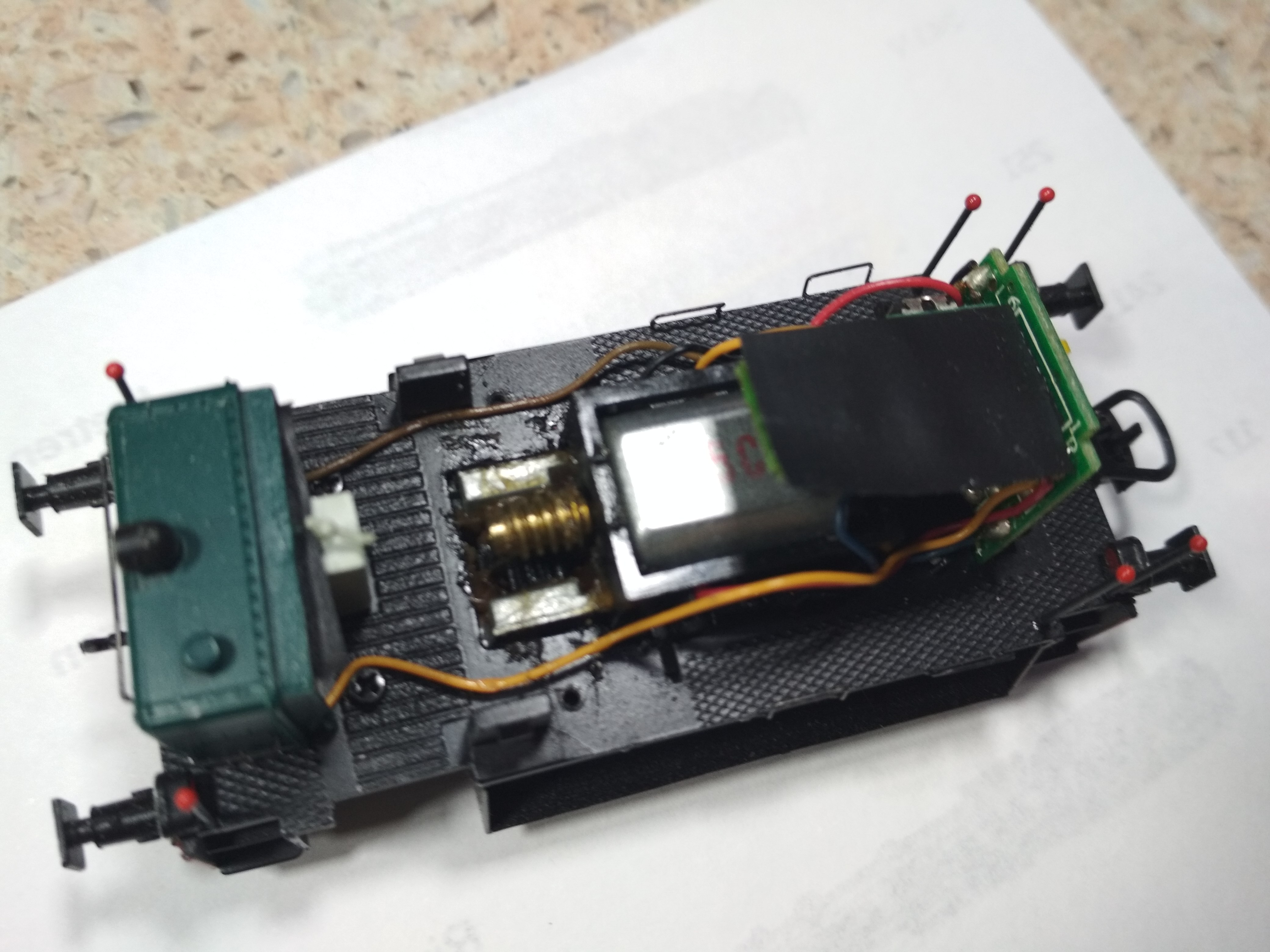

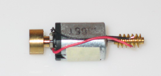

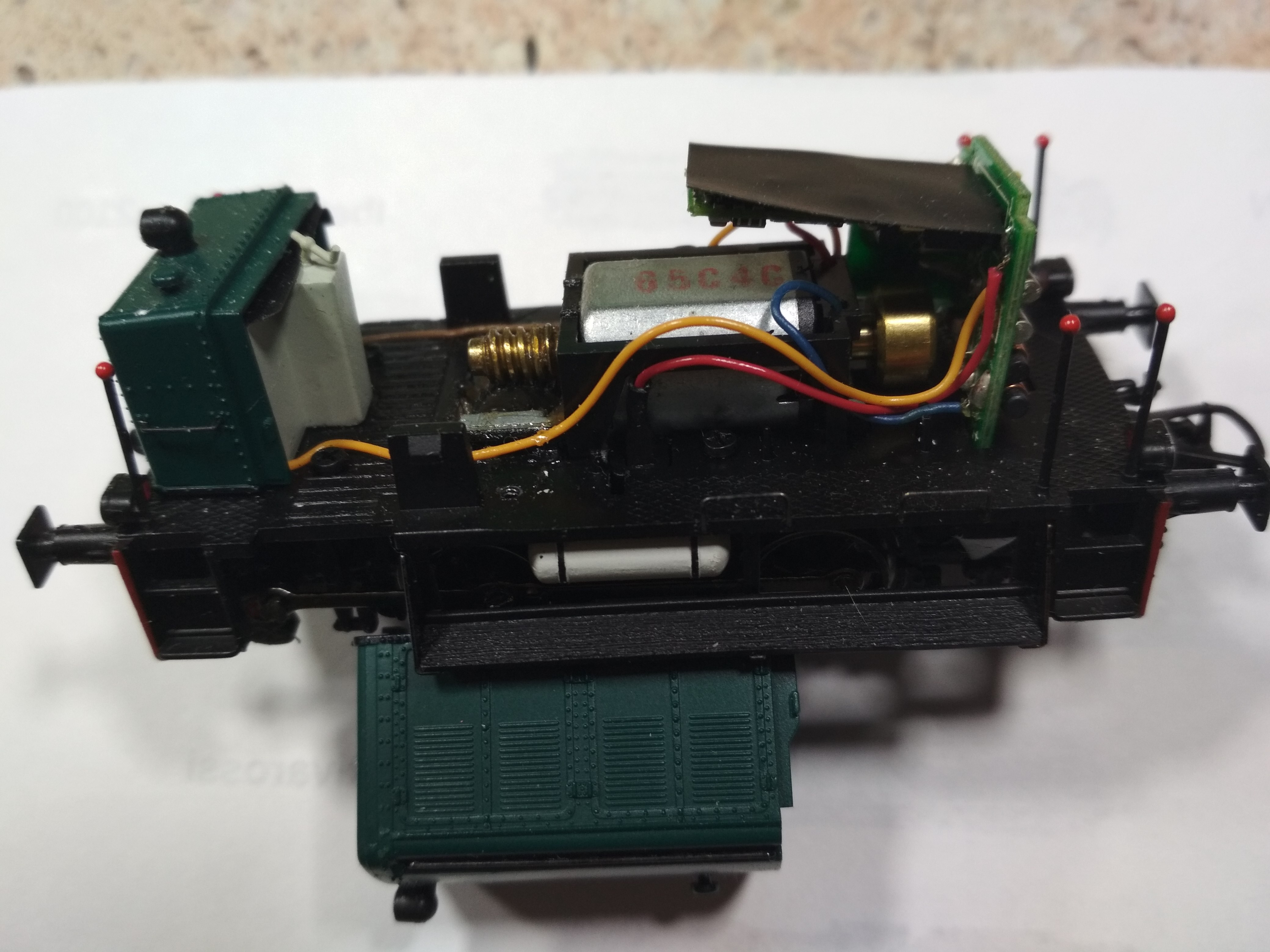

Fotos cedidas por un compañero.
Lógicamente a la mía le falta.
El tornillo sinfin o engranje de ataque del eje del motor tiene aproximadamente 7,2 mm de longitud por 3,8 de anchura con 5 espirales. El eje es de 1 mm de grosor.

sin animo de polemizar..pero el diametro de los ejes de los motores suelen ser de 1,5 o 2 m/m...
el engranaje "atacado" por el bisenfin de que modulo es ??
a partir de ese dato será mas fácil localizar un bisenfin compatible

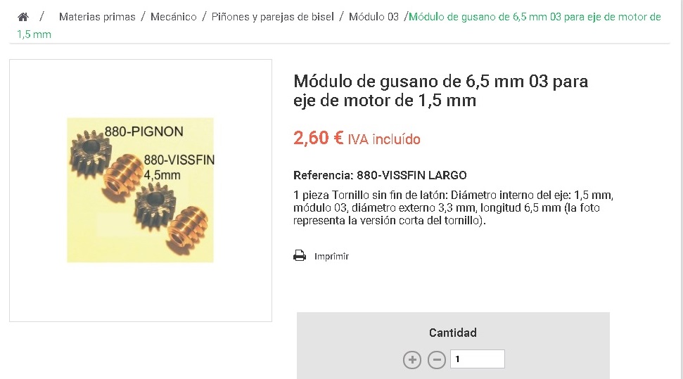

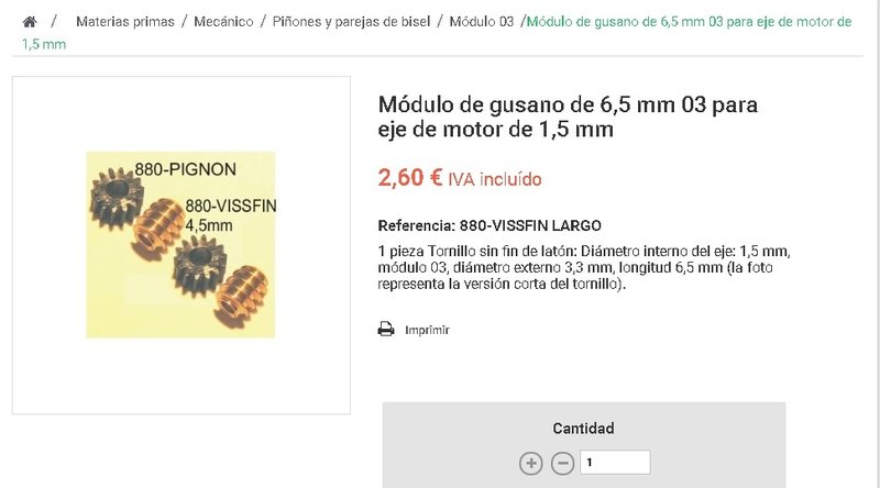

Hola encontrar engranajes de modulo 0,3 va a ser complicado..los bisenfines mas aun
de todas maneras contacta ( si aun está "operativo" ) con Viçens el vendedor de recambiotren del mercadillo de la Est. de França
al correo mavijola@gmail.com
decirte que le interesa mas una imagen de lo que quieres que datos técnicos o referencias
tiene mucho material de la antigua Ibertren y los engranajes de la Cuco son de modulo 04
mira en micro-modele de Francia ..Tenshodo al parecer usaba estos engranajes pequeños ( algo tengo yo de este modulo, pero no te serviría pues el bisenfin que tengo es mas largo y ancho del que tu refieres y tiene el orificio interior de 1,35 m/m imagino que para que quede bien "calado" en el eje motor de 1,5 m/m )
