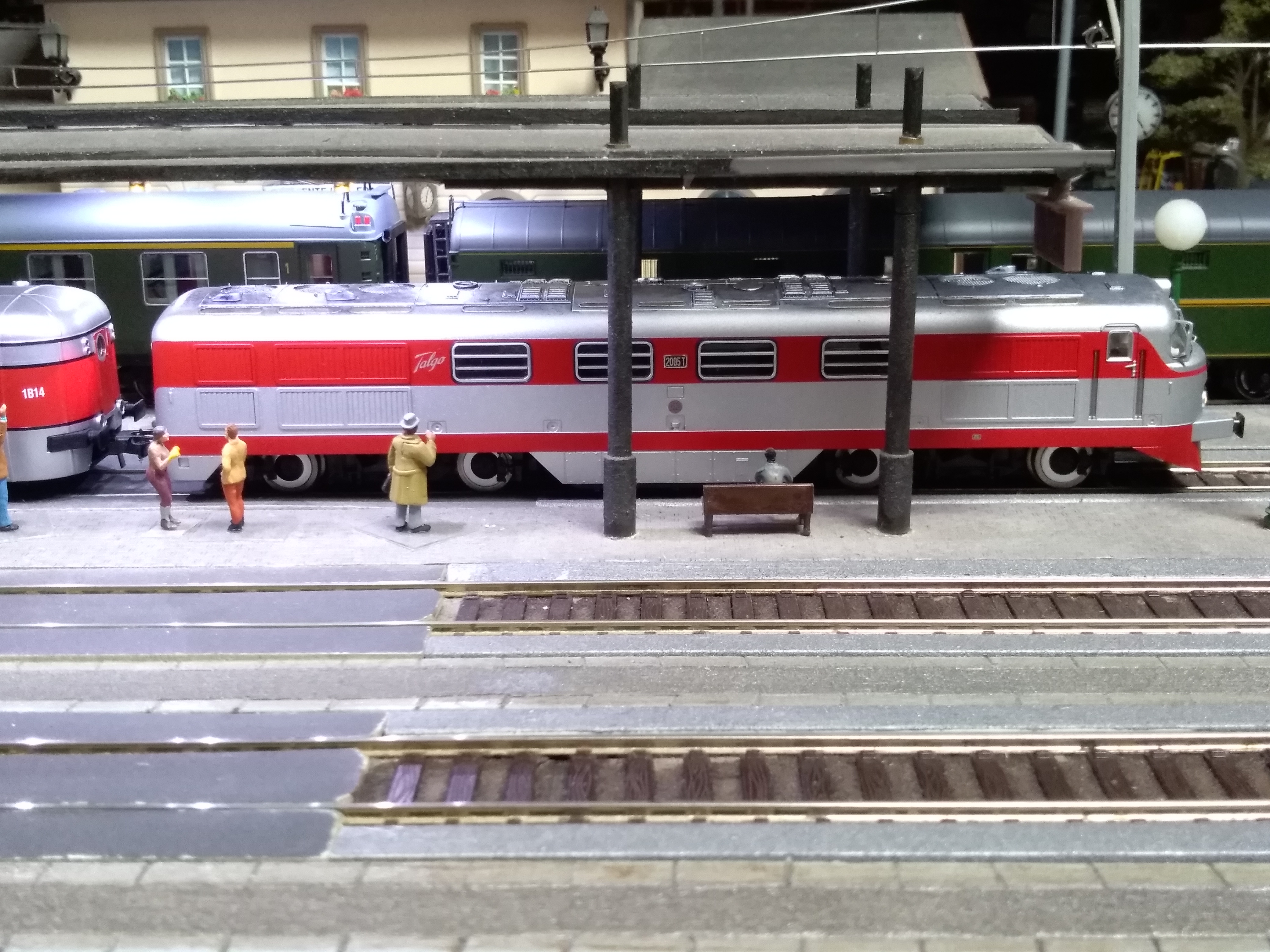

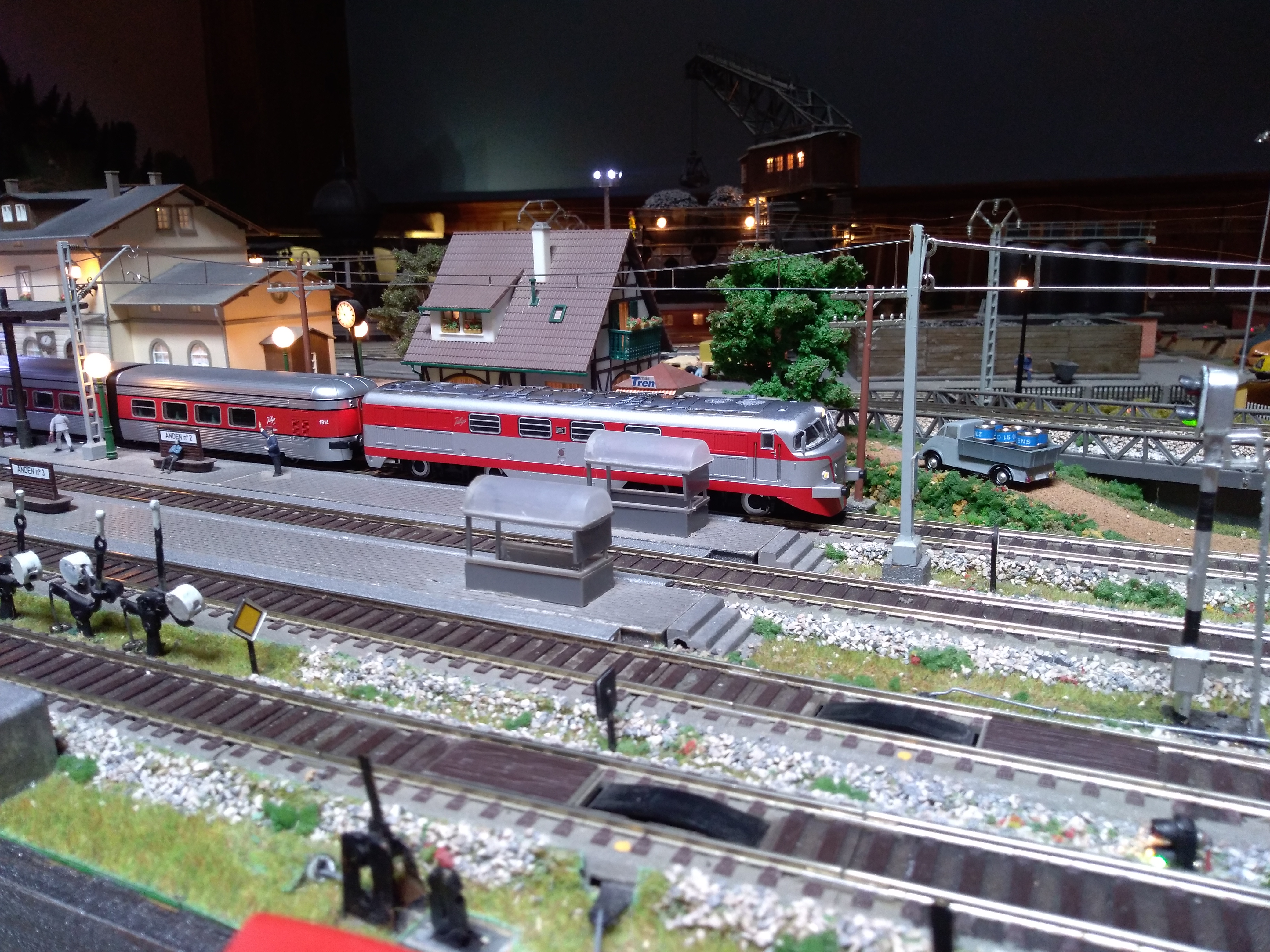

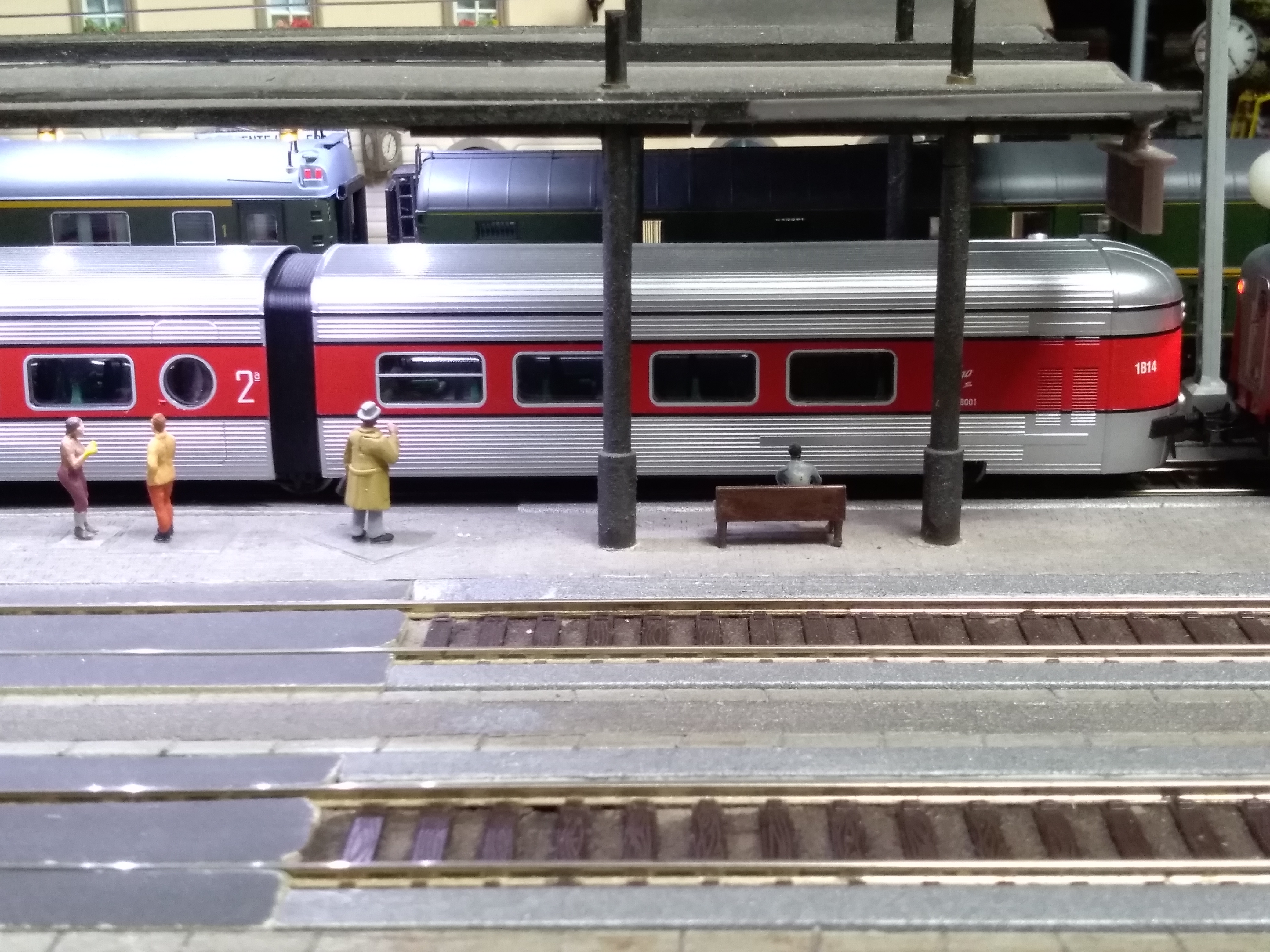

te puedo hablar de mi sensación con el Talgo III de ET, que en el rodaje por mi maqueta es totalmente satisfactorio
aunque debo decirte que lo he rodado por curvas R4 y R3, no sé el radio de las tuyas, cosa importante a la hora de
rodar cualquier vehículo ferroviario en nuestras maquetas, ya sea material motor o remolcado.
En el caso de los talgos y por el sistema de enganche entre coches, el radio máximo permitido viene determinado por
la curva que podamos hacer con los coches enganchados, sobre una mesa, los ponemos describiendo una curva al
máximo y comparamos con el radio de nuestra instalación a ver si pasa..
Saludos, Lugen
