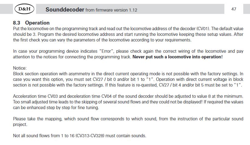

¡Hola!
Cuidado con la configuración de la CV4 (ver imagen adjunta). En los decoders de sonido de Doehler Hass el propio fabricante indica que el valor mínimo no debería ser inferior a 8. Esto es así porque al frenar la locomotora debe realizar una serie de sonidos que quedarían atropellados unos con otros.
En todo caso, el que una locomotora tarde dos metros en frenar desde su velocidad máxima a cero, parece algo más que decente. Una de las virtudes del sistema digital es que podamos disfrutar de este tipo de efectos tan reales en nuestras maquetas. Qué sentido tiene que una máquina vaya a 140 por hora (a escala) y en 20 centímetros este parada... ¡es una locura!
En todo caso, y para gustos los colores, si estás modificando la variable 4 y no notas una diferencia entre darle valor 8 y darle valor 100, por ejemplo, claramente estás haciendo algo mal. ¿Estás seguro de que estás configurando bien las CVs?
