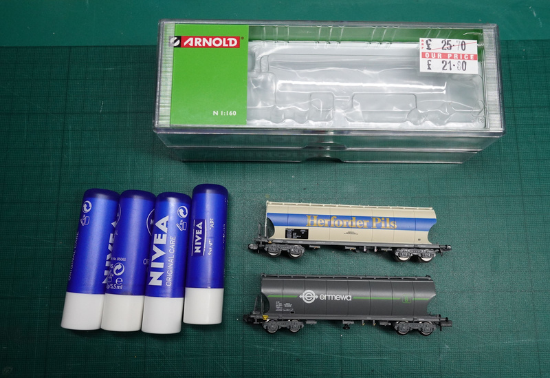

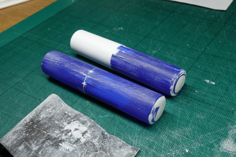

Aprovechando un stock sobrante de lápices hidratantes de Nivea y unas tolvas Arnold baratas del Black Friday decidí montarme unas tolvas TT8 artesanales en N, para meter un poco de variedad a mi cerealero.
El proyecto no busca la reproduccion 100 por 100 real, pero las medidas generales son las correctas y lo importante para mi es que la impresión de conjunto fuese coherente y una aproximacion decente al prototipo.
Total, al curro!

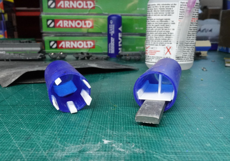

El proceso no tiene mucho misterio, preparar los lápices de Nivea - que tienen el diámetro mas o menos correcto - cortarlos a medida y rehacer el "bombo" con plasticard y masilla Milliput.
Pegarlas, repasar con mas Miliput, lijar al agua...

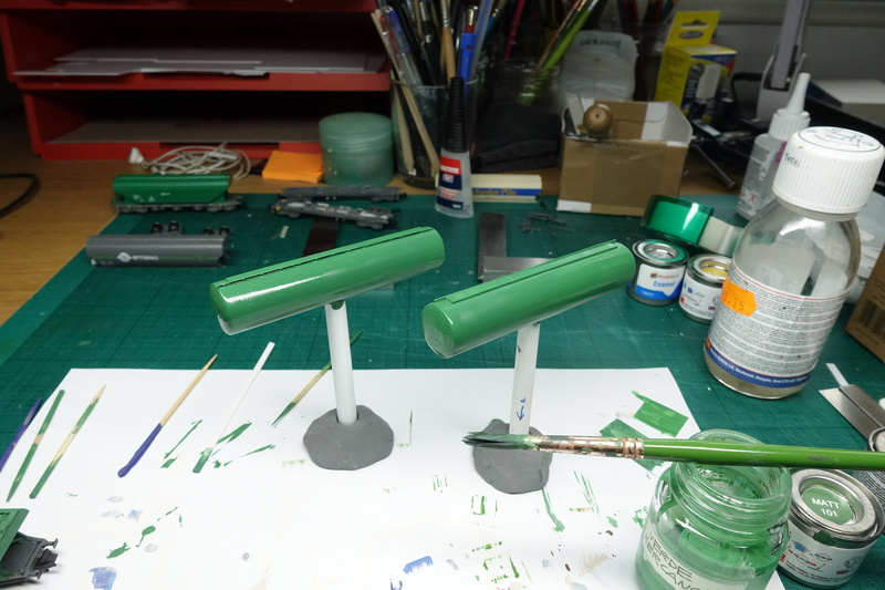

Y a pintar!
Y envejecer!

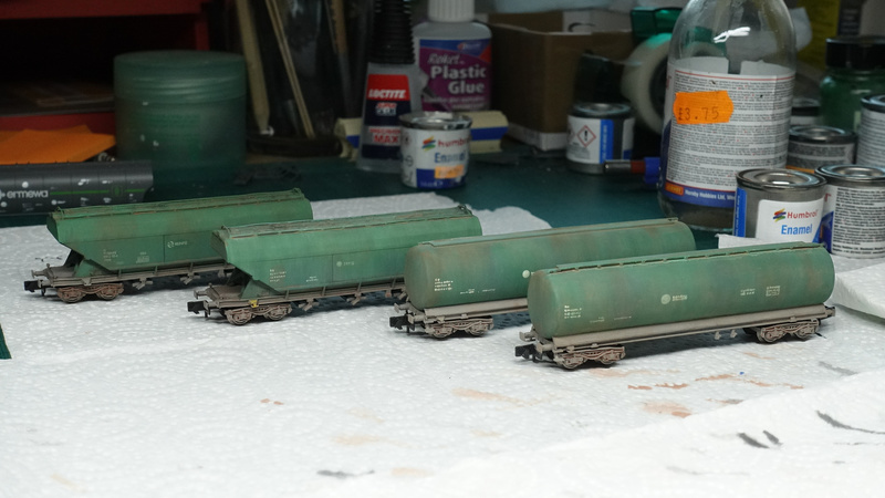

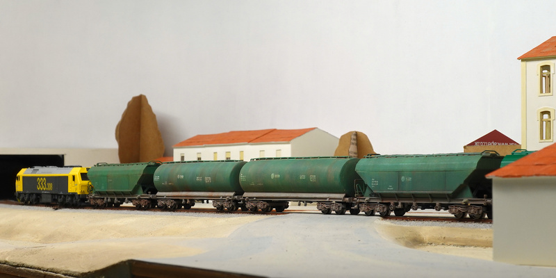

Al mismo tiempo transformé ligeramente unas tolvas de Arnold para acercarlas un poco a las TT5. Ya sé que son falsas, pero con un par de toquecitos y la pintura me parece que quedan resultonas. Mas adelante me planteo una transformacion mas profunda, pero por ahora asi se quedan.
Toda la pintura y envejecimiento con Enamels de Humbrol.
Mensajes: 293
Registrado: 06 Feb 2012 16:32

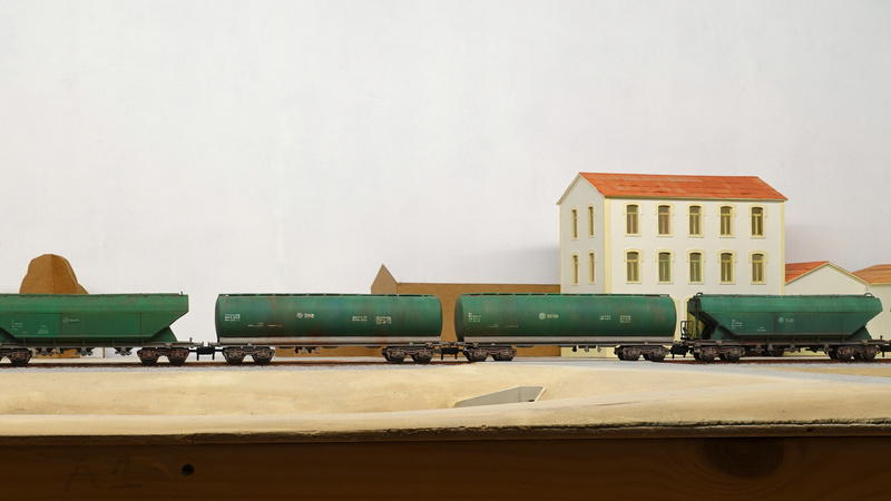

Y mis pequeñas tolvas recién estrenadas - aunque ya bien curradas - dirección Tudela.
Siguiente proyecto, envejecer esa fantástica 333 Prima.

Muy buen resultado, y no te animas en marrón?
Pues no me lo planteé ya que cuando estuve buscando documentación casi todo lo que encontré de esta tolva era en Verde Mercancias de epoca V.
Sin embargo, en la ficha Renfe de la que tomé las medidas mencionaba que el año de transformación es 1986, asi que me imagino que se les pintaria de origen en rojo óxido? De nuevo, no lo sé ya que no encontré documentacion grafica que lo corroborase y mi conocimiento sobre el tema es limitado.
Menciono el magnífico tema de Forotrenes Tolvas de Cereales por España, que me leí de cabo a rabo antes de empezar el proyecto, lleno de foticos y aportaciones muy interesantes sobre el tema:
